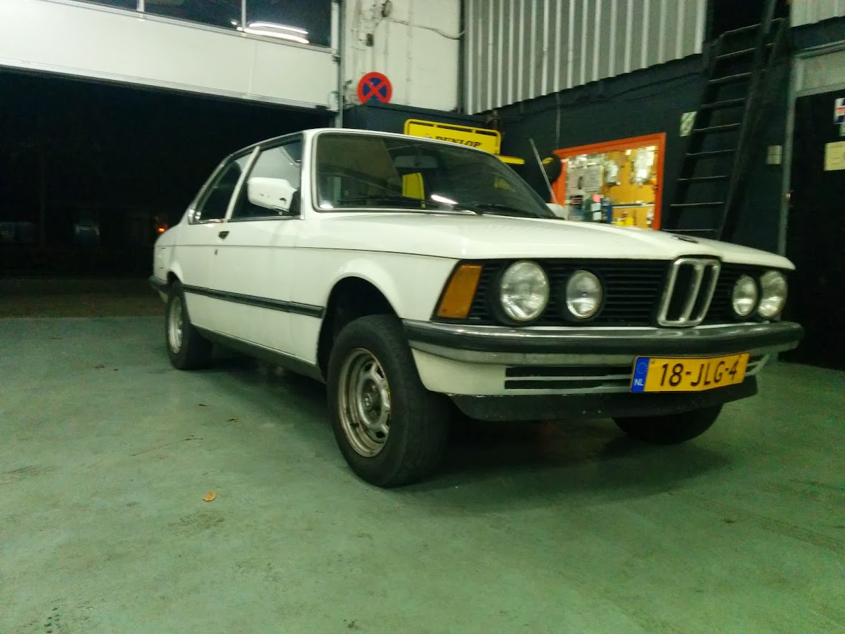

hier dan nog een paar foto's van mijn kant het is wel een erg groot verschil kwa hoogte normaal gesproken praat je over millimeters verlaging bijvoorbeeld 40 laag of 60 laag , in mijn geval hebben we het gelijk over centimeters :gek: raar maar waar. de vorig eigenaar heeft toch wel vreemde dingen uitgehaald met het onderstel de veerpoten die er onderzaten waren 2 verschillende lengtes zie foto
dit is dan de nieuwe 2ehands setje, 1 veerpoot mist op de foto maar die zat al op dat moment onder de e21
hier dan nog een voor en na foto
je kan je wel goed voorstellen dat de wegligging zeer triest was met de oude veerring de camber stond erg positief ze erg dat de buiten kant van de band helemaal versleten is en binnen kant goed is, en nu staan ze eigenlijk zoals ze horen wegligging is er goed op vooruit gegaan hij veert normaal hij is niet stug wat ik eigenlijk wel had verwacht en bij drempels voel ik dat de dempers de uiteinden wel haalt, ik moet nog wel een set anderen banden er op leggen want deze zijn verkeerd afgesleten.
btw nou zullen vast een paar mensen zeggen dat je geen camber kan afstellen op een e21 zonder camberplates
en dat klopt ,,,maar omdat de oude veerpoten zou hoog waren duwde hij de draag arm te ver naar beneden waardoor je soort van positieven camber krijgt dus dat

Als je kijkt naar je oude veerpoten dan lijkt het mij dat er wat aan de hand is met de veren want ik zie een verschillende hoeveelheid windingen. Ik kan natuurlijk niet op je rekening kijken maar het feit dat je tegen de aanslag van de dempers zit geeft bij mij ook aan dat je dempers ver versleten zijn. Als je dan toch alles eronder vandaan heb was het een makkie om nieuwe dempers te zetten. Het hoeft dan niet gelijk veel geld te kosten maar straks moet weer alles eronder uit en moet je opnieuw laten uitlijnen.
Het is wel absoluut een verbetering omtrent de looks.

Lijkt wel of er een winding van die ene veer is afgebroken of afgezaagd! Maar eind goed al goed hoop ik nu, staat 'm iig een stuk beter. Dempers wel even getest toen de veer eraf was? Geen speling op de toplagers?

Ziet er inderdaad veel beter uit!
