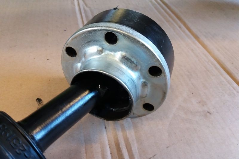

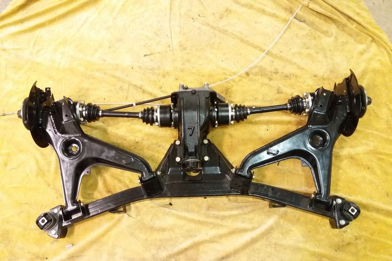

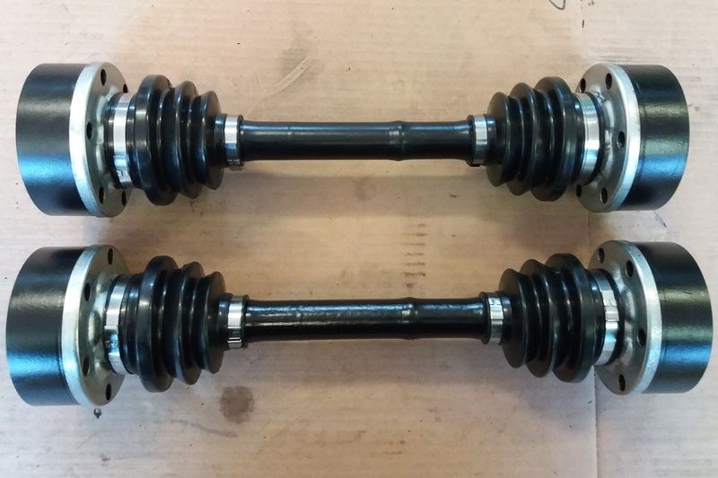

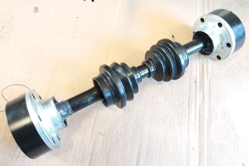

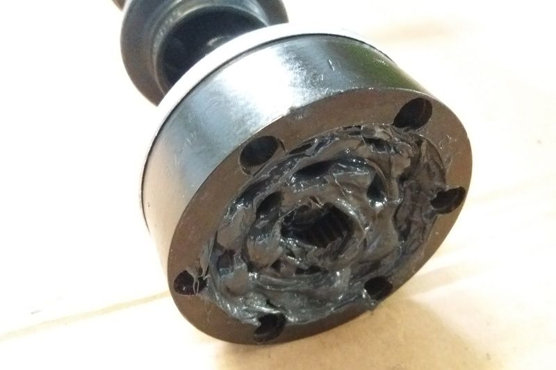

Na dat ik deze spullen heb gedemonteerd en naar de verzinker heb gebracht heb ik de aandrijfassen afgebouwd.
Voldoende vet toegepast
En in elkaar gezet
De aandrijfashoezen nog even op hun plaats zetten
En je hebt complete en verse aandrijfassen.

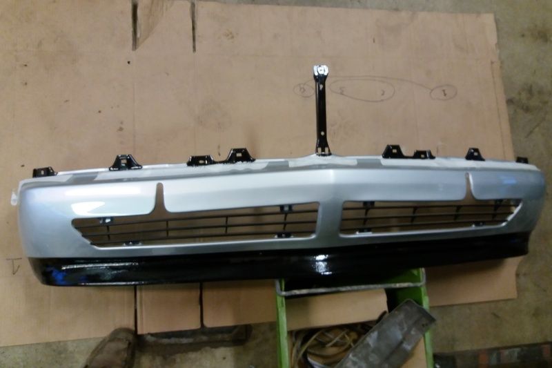

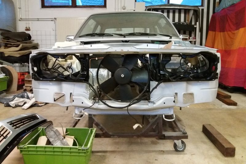

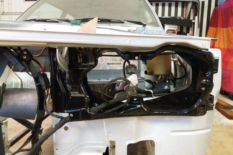

Vervolgens de keienvanger weer gedemonteerd omdat ik er achter kwam dat BMW affabriek bij lichte lakkleuren het front en de lipjes van de keienvanger met de kwast zwart verfde, net als de rand van de hoedenplank bij de achterruit en in het handschoenenkastje.

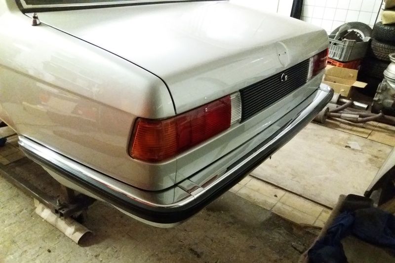

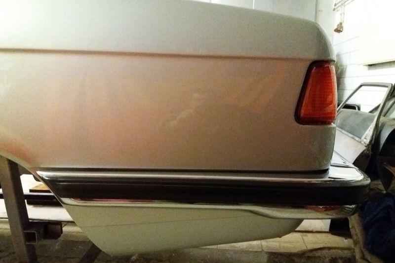

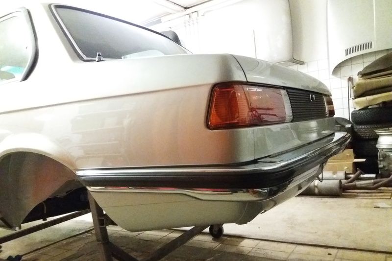

Terwijl dit droogde ben ik van achter aan de auto naar voor gaan werken om het afbouwen af te ronden. Eerst het achterste deel aan de auto, de achterbumper.

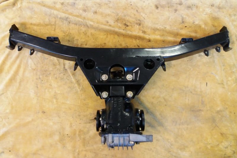

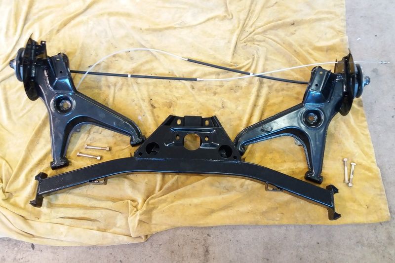

Daarna de achteras opbouwen. De draagarmen klaargelegd
Maar eerst het diff aan het subframe
Daarna de draagarmen

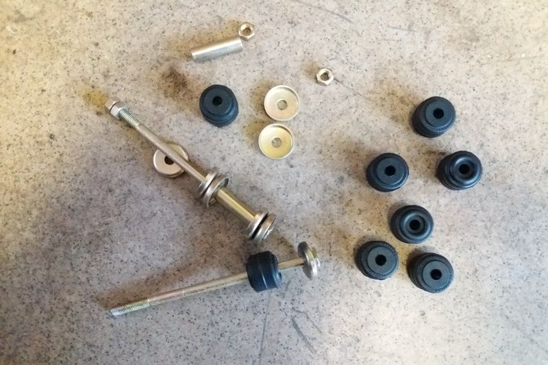

De spullen voor de stabistang klaar gelegd.

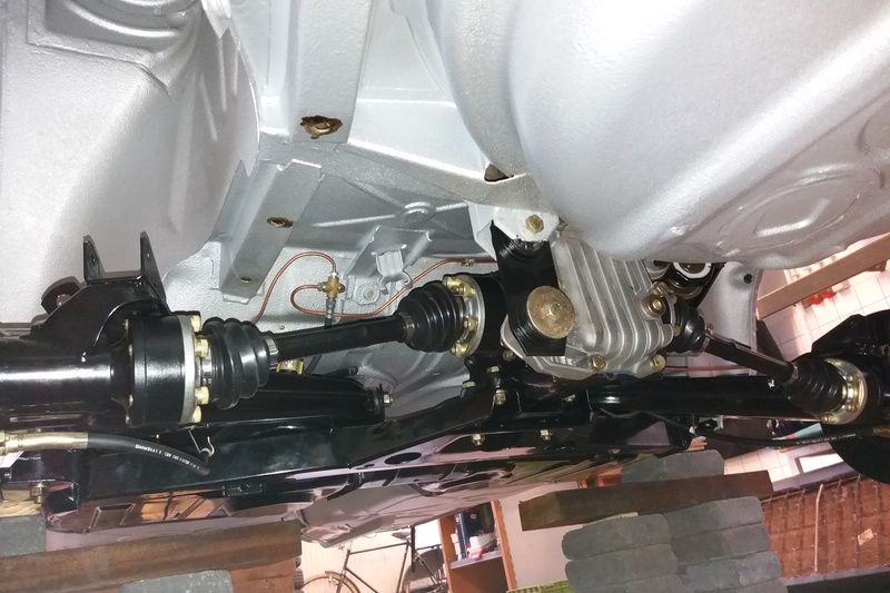

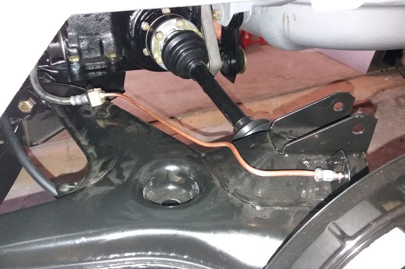

En daarna de hele bende onder de auto gehangen
En de remleidingen op de draagarmen gemaakt en alles aangesloten

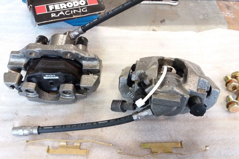

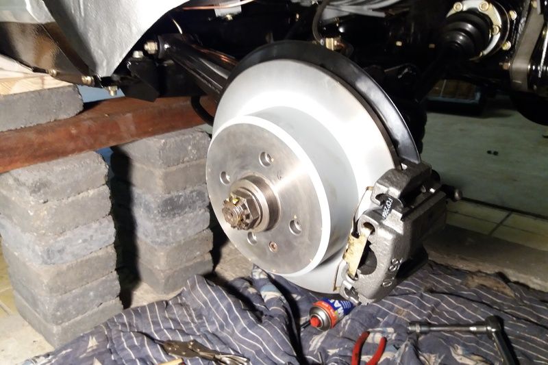

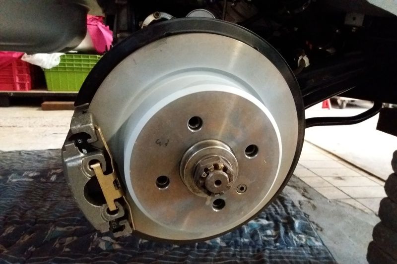

Remklauwen heb ik afgebouwd. Nu voorzien van de Ferodo DS2500 blokken.
En ook geplaatst

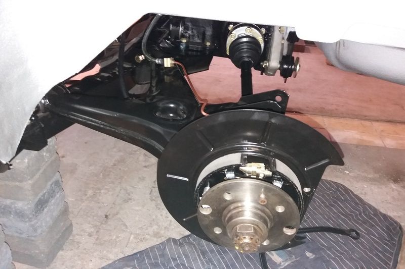

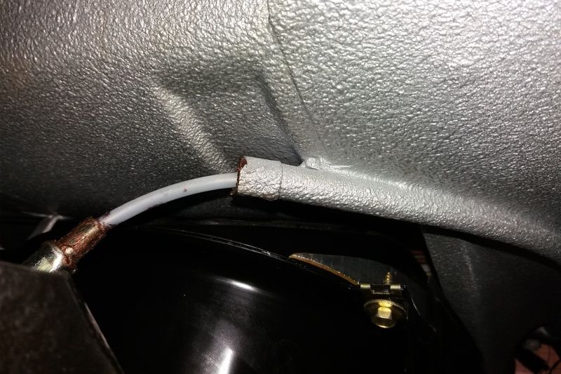

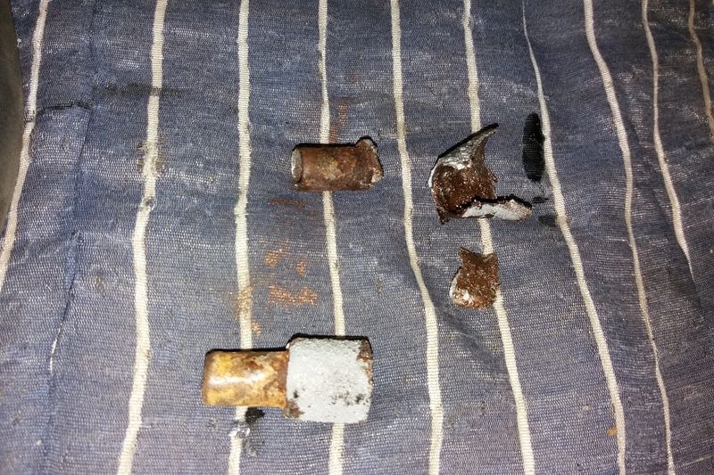

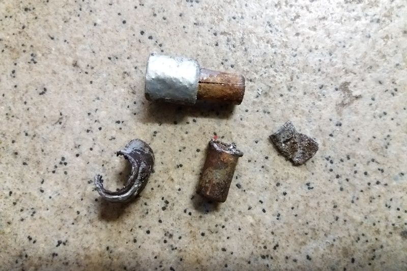

Daarna wilde ik de handremkabels aanbrengen en afstellen. Maar ik kreeg de uiteinden van de kabels niet lekker in de stalen leidingen onder de auto. Ze zaten tamelijk los en ik snapte niet waarom.
Nader onderzoek leerde me dat de laatste 2 centimeter, die verdikking, geen onderdeel is van de stalen leiding, maar dat blijkt de oude eindbus te zijn van de vorige handremkabels. Omdat dat aan beide zijden kennelijk is achtergebleven heb ik me dit nooit gerealiseerd. Het is me ook niet eerder opgevallen. Maar hoe krijg je dat er nu uit? Wat gepast geweld gaf geen oplossing, dus uiteindelijk heb ik een ijzerzaagblad gepakt en met een griptang de bus in de lengte van binnenuit kunnen doorzagen, waardoor de busjes loskwamen.
Daarna de handremkabels eindelijk aangelegd en ook de andere remklauw aangebracht.

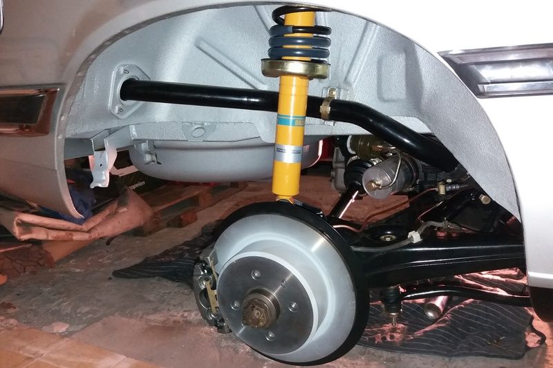

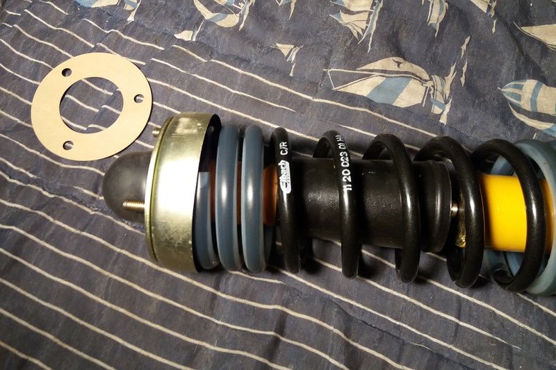

Tot slot moesten de schokdempers aangebracht worden om het subproject achteraf af te ronden. Klaar gelegd, keurig met originele pakking.
En geassembleerd.

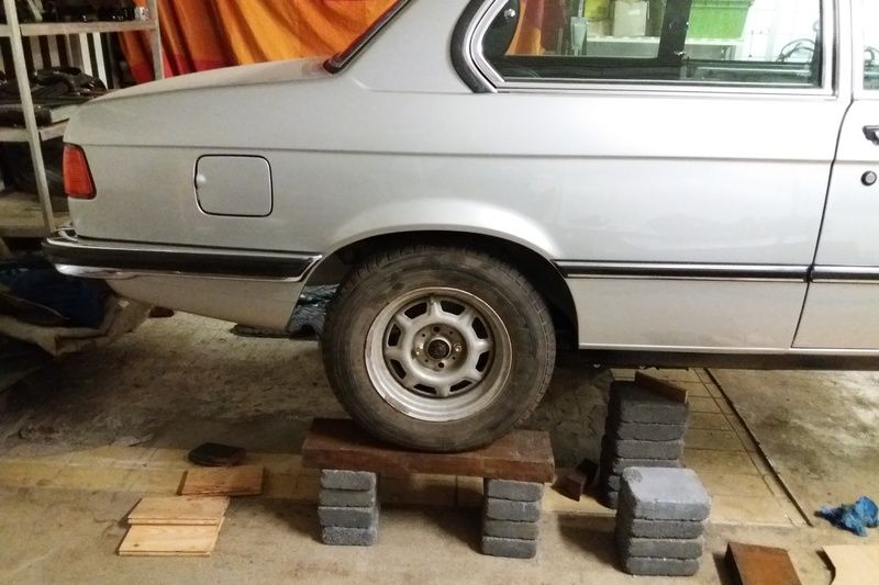

En zo kwam het dat op een koude januariavond mijn 323i voor het eerst in ruim 6 jaar weer op zijn eigen (achter)wielen kon staan.

Gewoon om dat het kan, nog even voor en na...

Tsjonge jonge, die oude handremkabelbusjes laten wel zien in hoe slechte staat deze e21 is geweest, nog effe en dan is al het rot echt weg.
Mooi hoor zo'n "hagelnieuwe" achteras.

Daarna was het tijd voor een ander klusje. Ik heb voor zowel achter als voor Ferodo DS2500 remblokken gekocht. Achter zijn ze voor een e30, want ik heb de remklauwen voor een e30 aangepast en geplaatst, meer remoppervlak op de blokken, want groter. Voor de originele e21 323i klauwen. Echter het bleek dat de voorste blokken geen slot hebben voor de slijtindicator, terwijl originele blokken dat wel hebben. Dat past dus niet in mijn hoofd. Dus 1 blok aangepast.
Eerst het contactvlak aangepast:
Daarna de metalen achterplaat gemarkeerd en een gaatje geboord:
Het deel uit de plaat gefreesd, waar de slijtindicator in valt
Beetje verf erop en klaar
