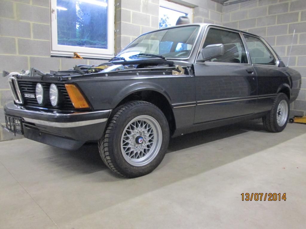

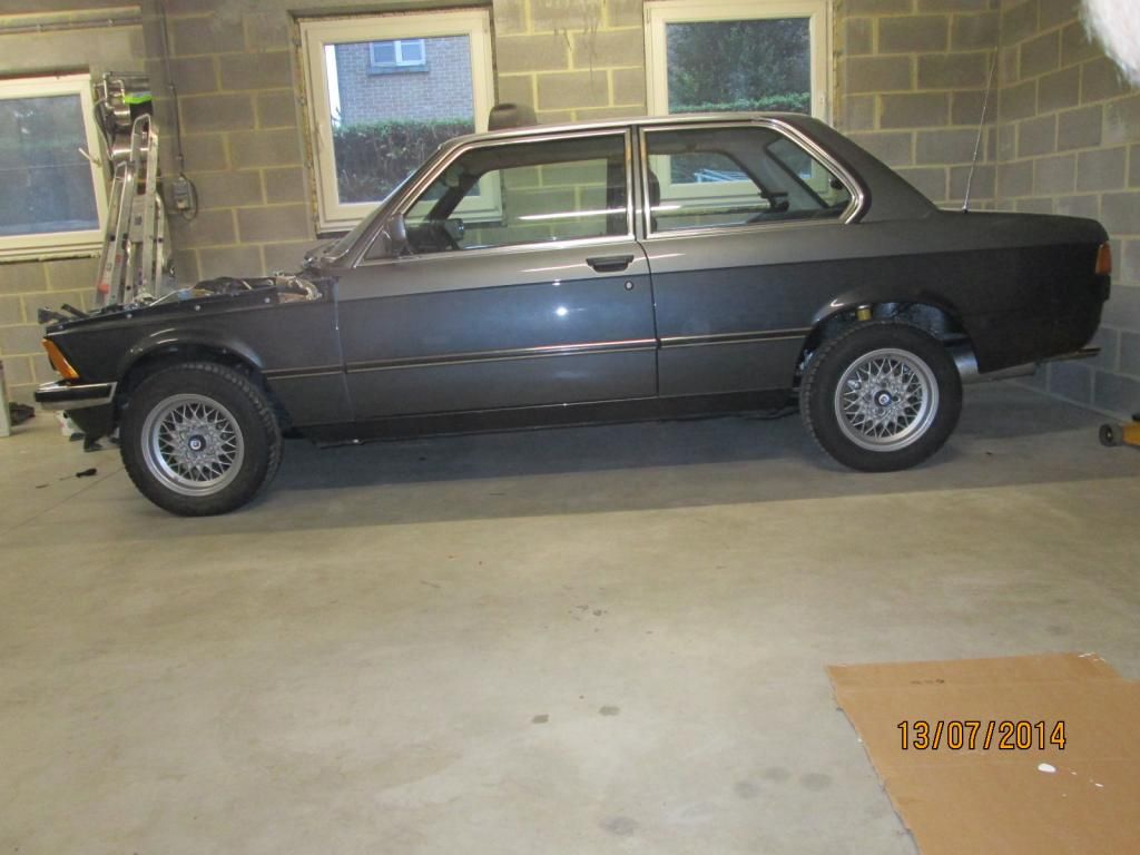

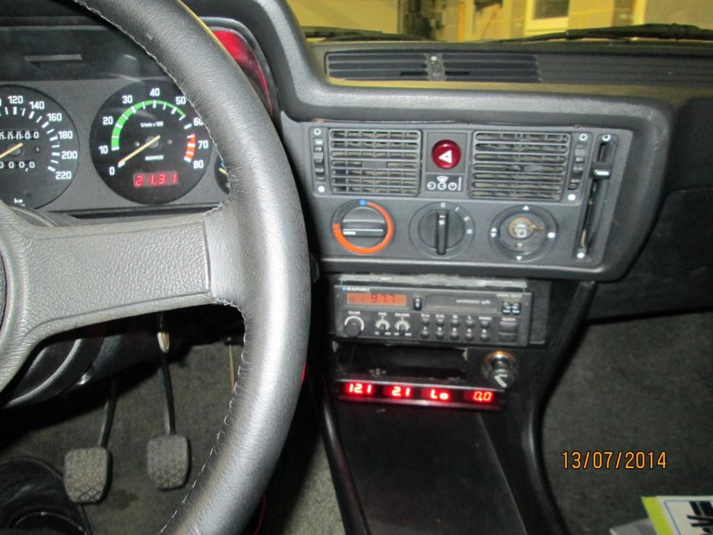

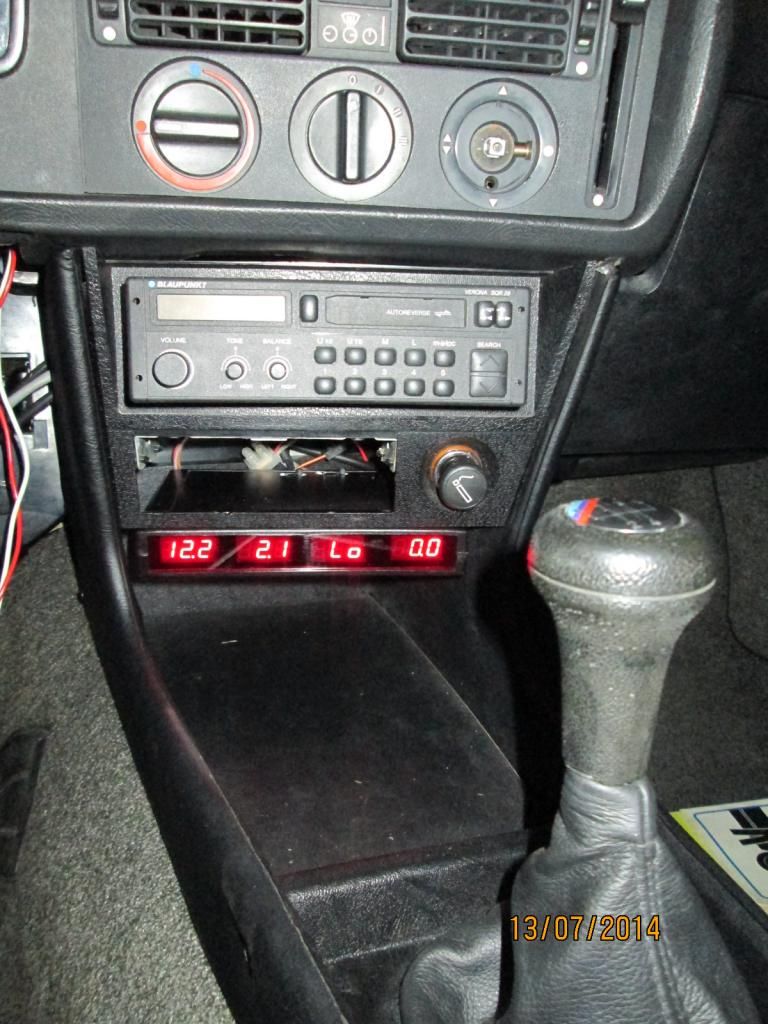

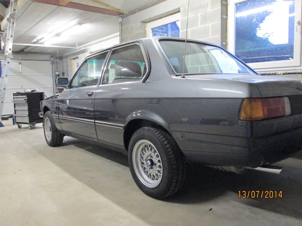

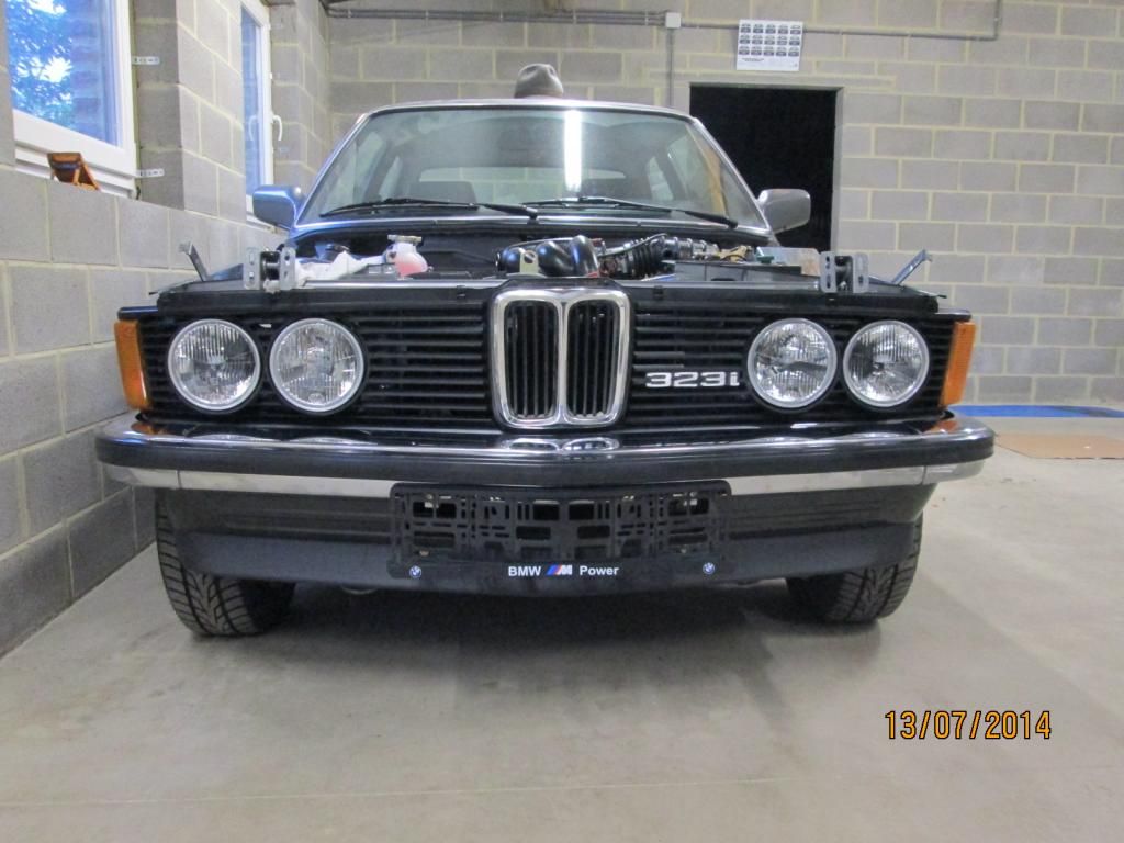

Enkele foto's hoe hij er nu bijstaat.

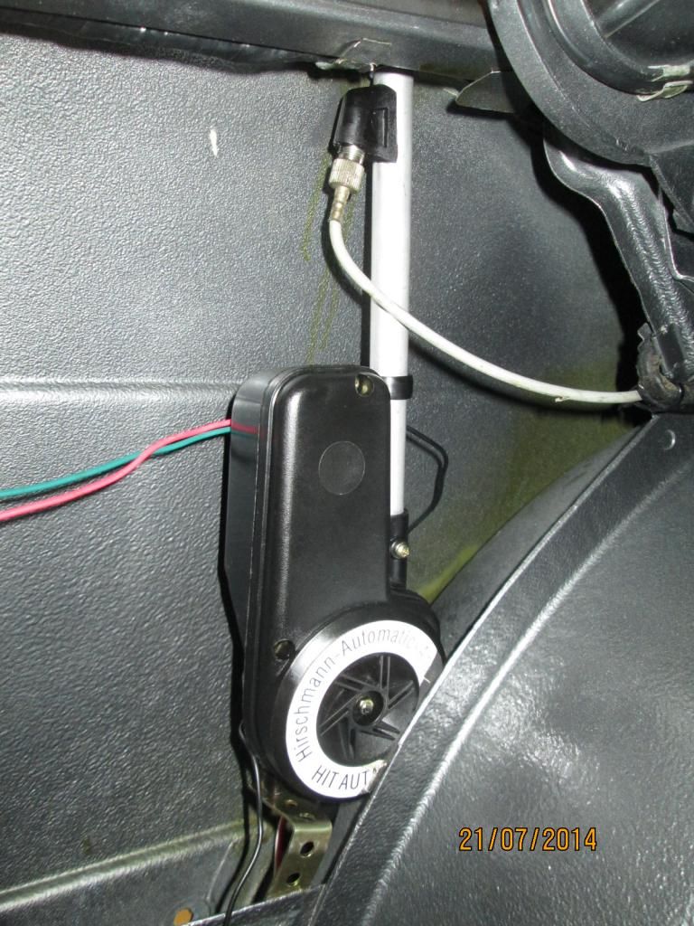

Voorlopig nog geen elektrische antenne achter, want de hirschman die ik heb is iets te lang en/of breedt. Voorlopig dus nog een manuele.
Ik hoop dat met rijden hij nog eeen beetje gaat inveren, ligt ietje hoog nu.
Posts: 19154
Vaak zakken ze nog wat na, maar verwacht geen centimeters, Remy
Posts: 29979
Staat inderdaad nog wat aan de hoge kant achter, hoger dan de mijne zelfs haha. Maar als je Bilsteins hebt kun je de onderschotel wellicht nog wat laten zakken?
Jeroen wrote:Staat inderdaad nog wat aan de hoge kant achter, hoger dan de mijne zelfs haha. Maar als je Bilsteins hebt kun je de onderschotel wellicht nog wat laten zakken?
Klopt Jeroen, had hem op de hoogste van de 2 standen gezet.
Als ik hem es voltank zal dat wel goedkomen.
De veren onder de Run Out zouden M-veren zijn, dus iets lager als de meeste 323i veren.
Dat valt niet echt op vind ik.

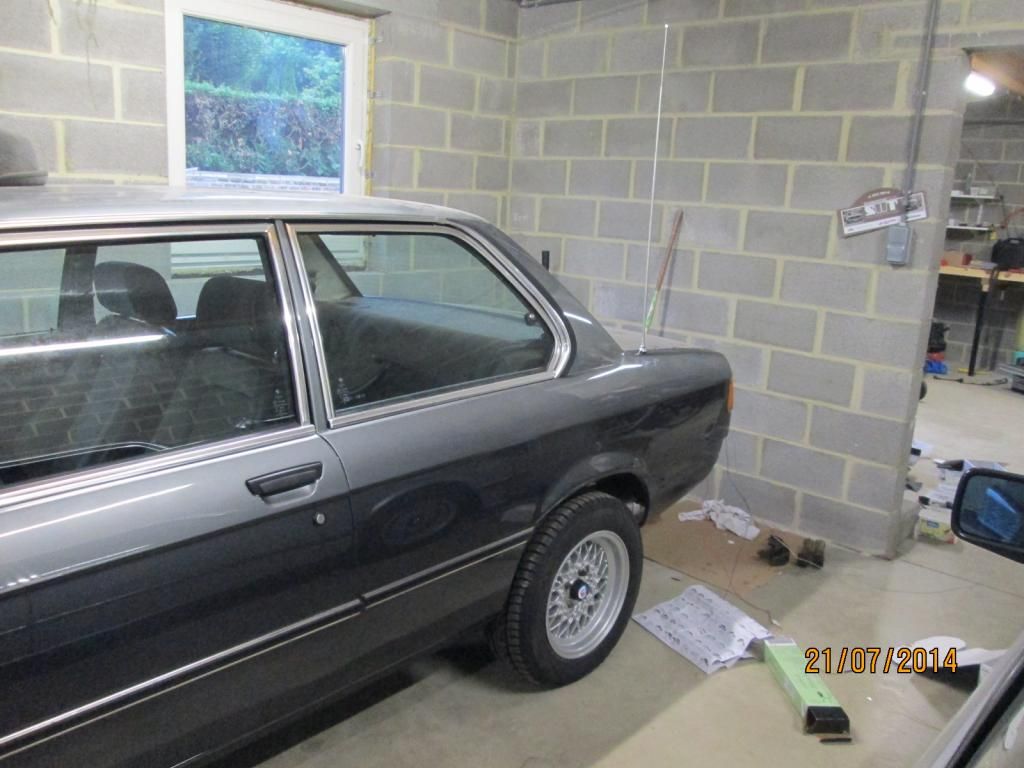

Kleine update:
Men nieuwe Hirschman antenne heb ik mits wat knutselen goed kunnen plaatsen.
Wat een lange antenne zeg!!!
De antenne zelf was een koopje:
http://www.conrad.be/ce/nl/product/3192 ... 0?ref=list
