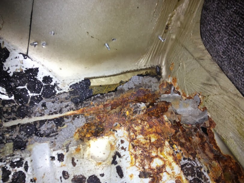

Toen de vloerbedeking eruit was ben ik begonnen met de het verwijderen van de bitumen, daaronder kwamen natuurlijk roest en gaten tevoorschijn.
Dat is de toestand van de auto tot nu, de volgende keer maar weer verder. :)
