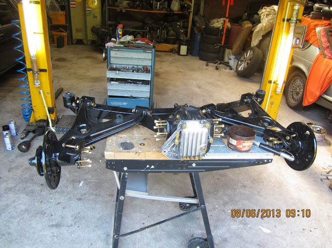

Na in maart de King velgen onder de baur te hebben geschroefd, heb ik de achteras aangepakt.
De lak was op enkele plaatsen van de draagarmen verdwenen en oppervlakkige roest was het logische gevolg. Ik vond het dus tijd om dit als eerste aan te pakken.
Bij het Zuid- Europese klimaat, (waar de baur vandaan komt) was dit waarscijnlijk nog niet nodig geweest, ons hollandse natte weer maakt het zeer zeker noodzakelijk.
Bij onze vrienden in het Saurland heb ik een paar nieuwe setjes rubbers besteld, resultaat: een in nieuwstaat verkerende achteras en een verbetering van het weggedrag.
Volgend project is het behandelen van de holle ruimte`s met Mike Sanders vet.
Hierbij een paar foto`s.
Groeten,Erik

Netjes! Na montage en een paar honderd km wel de bouten van de aandrijfassen natrekken, zowel aan naafzijde als diffzijde. Die lopen steevast weer een keer los.

Lekker bezig geweest. Mooi resultaat hoor.

Thanks voor de tip Jeroen, ik zal de bouten in de gaten houden.
