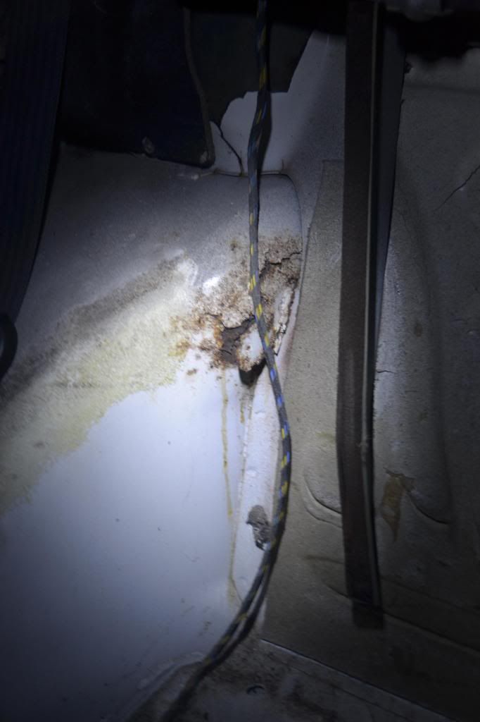

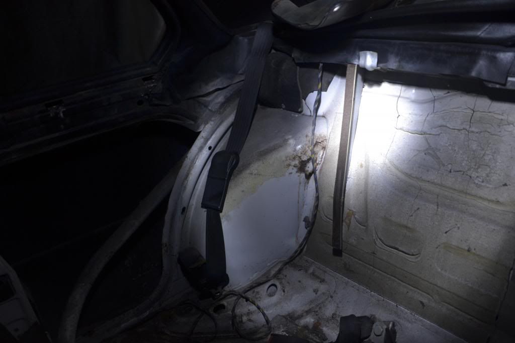

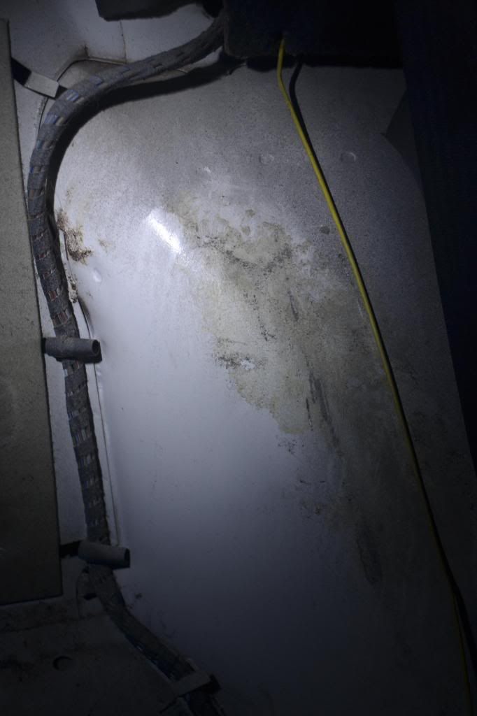

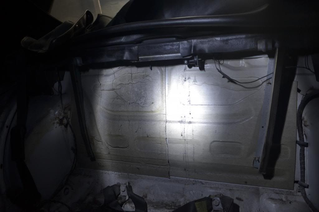

Heren,
Een kleine update :)
Op de nieuwjaarsmeeting had Michel voor mij een ander interieur bij. Dus de stoel van Nick gaat ongeschonden terug naar zijn baasje.
Ook had ik bij Leon wat schroefjes voor de Baur kap opgehaald en die heb ik vandaag terug geplaatst want de verroeste boutjes die er nu zaten, stoorden me.
Verder heb ik ook de achterbank (weliswaar met een bang hartje) er uitgehad... maar viel me uiteindelijk best mee... Ik had namelijk erg grote gaten verwacht.
Voor...
En na...
Achterzijde achterbank: (vraag me niet hoe ik de foto's maakte :sealed
Achterzijde, passagierskant:
Achterzijde, bestuurderskant:
Achterbank: frame weer netjes zwart gemaakt en het zitgedeelte verstevigd

Re: 318i Baur 1982 van El Lucio(Bram)
Goed bezig!
Rechts is wat serieuzer laswerk Bram maar prima te doen, als je kan lassen.
Posts: 19050
Ja, die rechterkant is spijtig, loopt door achter het achterbankschot. De veerpoot toren is ook aangetast, daar komt deze roest namelijk vandaan. Dus als dit goed moet, haal je eerst de veerpoot weg, maak je de boel kaal aan de onderzijde en dan eens beoordelen.
Posts: 29829
Tsja wel jammer en je moet aan 't werk, maar geen ramp...
