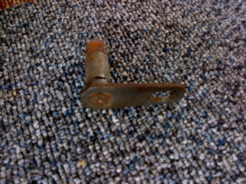

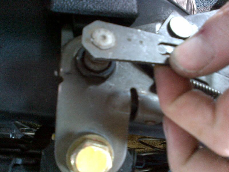

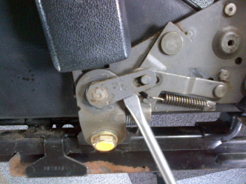

Dan zit het mechanisme nog vast aan de zitting, door middel van de eerder genoemde stang. Een borgveer houdt alles bij elkaar. Deze moet je dus eerst even verwijderen:
Dan kun je met bijvoorbeeld een schroevendraaier het onderdeel dat alles bij elkaar houdt verwijderen.
Zie ook hieronder:
Het onderdeel dat alles bij elkaar houdt:

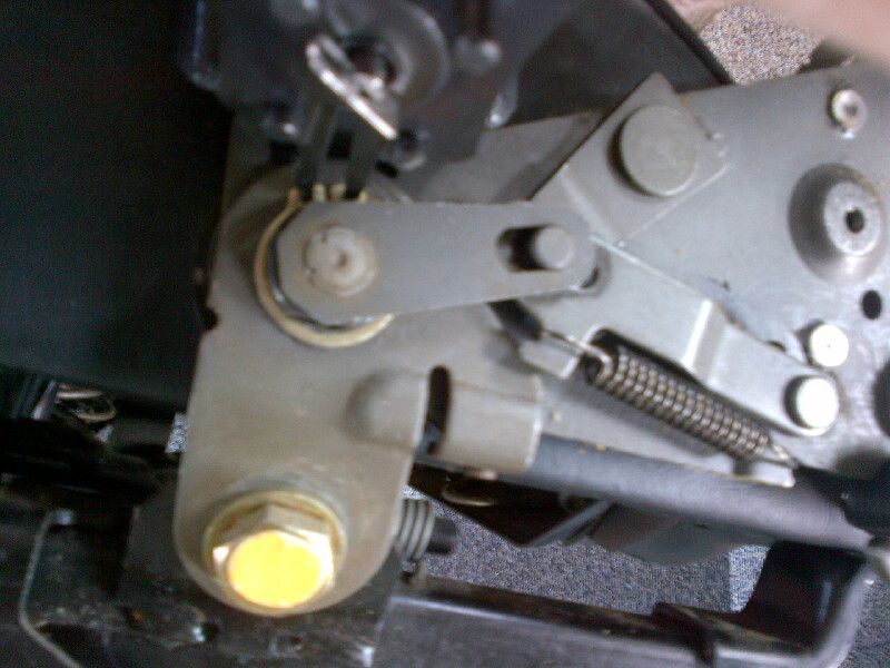

Nu kun je het mechanisme verwijderen, waarna je een losse zitting overhoudt. Het weer in elkaar zetten gaat uiteraard weer in de omgekeerde volgorde. Het hierboven afgebeelde onderdeel past maar op één manier terug, maar dat kan eigenlijk niet missen.
