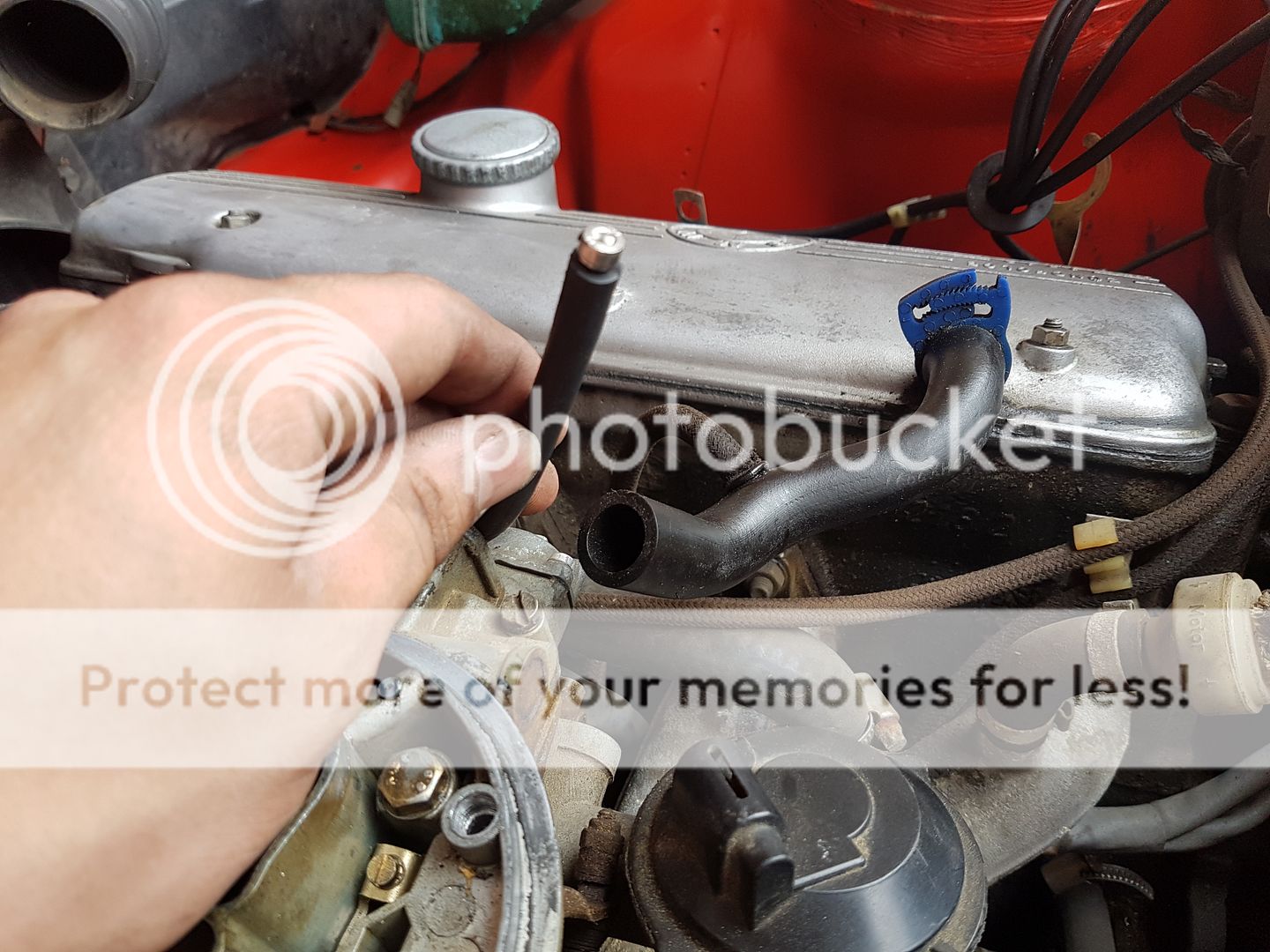

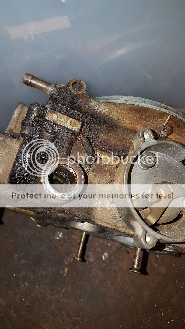

Ik heb sinds aankoop eigenlijk al wat koudstartproblemen gehad, maar dat was met een beetje gas bij geven bij koud start nog wel vol te houden. Nu heb ik besloten om de carburateur eraf te halen om deze schoon te maken en na te kijken. Hierbij kwam ik er achter dat de vacuümslang naar de 2e trap was afgedopt, dus geen 2e trap gasklepwerking.(van dat losse slangetje wist ik al eerder van, alleen niet waar het voor was. Heb deze een keer aangesloten maar toen kwam ie niet meer vooruit bij meer gasgeven)
De thermische schakelaar mist ook (PIERBURG 4.07265.09.0) en was gewoon een open gat.

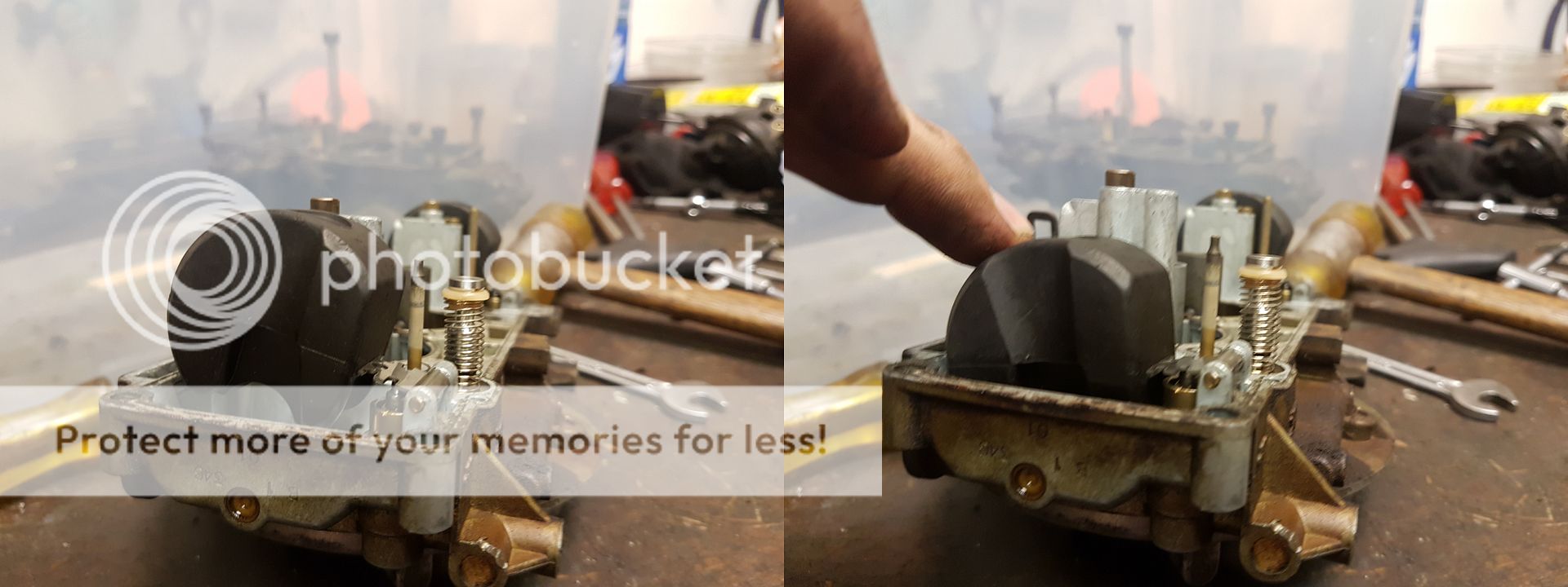

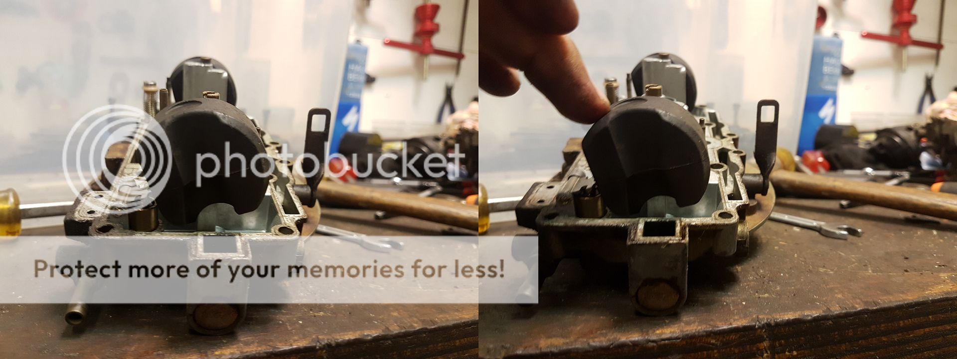

Na de carb uit elkaar te hebben gehaald, viel mij op dat 1 van de vlotters bijna geen beweging meer in zit (toevallig? ook de kant van de 2e trap)
1e trap kant:
2e trap kant:

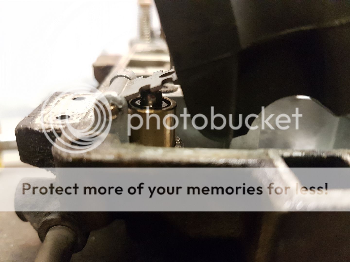

Het lijkt er hier op dat er soort busje naar boven toe vast zit die de vlotter tegenhoud.
Dan nu de vraag, is het nog mogelijk om dit te repareren en goed werkend te krijgen? Ik was van plan om het allemaal schoon te maken en met nieuwe pakkingen terug in elkaar te zetten, maar zo te zien komt er iets meer bij kijken.

Het lijkt mij duidelijk dat de vlotternaalden blijven hangen. Reviseren is dus hard nodig. Dat open gat is natuurlijk niet de bedoeling en daar heb je zeker een probleem mee want je mist je verrijkingsventiel en deze heb je nodig bij koude start.
Het feit dat de slang van de vacuumdoos af is voor wat jij zegt de tweede trap zou kunnen betekenen dat deze vacuumdoos lek is bijvoorbeeld. Als het is zoals jij aangeeft dan zou de basisafstelling ook zomaar verkeerd kunnen zijn.
Oftewel je heb een leuk klusje te doen.
