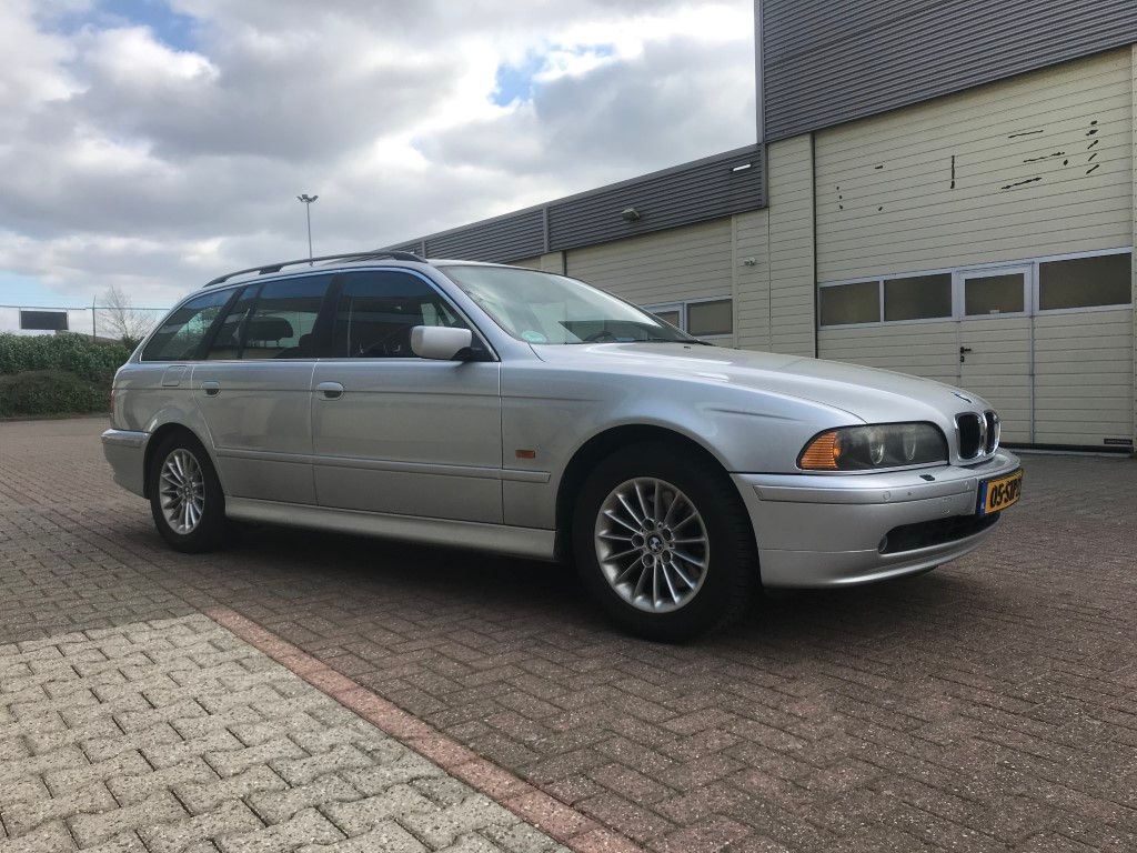

Na iets meer dan een week afwezigheid heb ik vanavond de E39 weer opgehaald.
1. Carter-pan pakking is correctief vervangen.
2. Preventief vervangen van de drijfstanglagers (+ drijfstangbouten).
3. Versleten O-ringen van de oliepijlstok en aanzuigbuis oliepomp zijn vervangen.
4. Oplossen van een kleine olielekkage bij de aansluiting op de oliekoeler.
5. Vervangen draagarmen en reactiearmen voor (nieuwe set van Lemforder).
6. Vervangen van rubbers voorste stabilisatorstang.
7. Vervangen beschermhoezen schokdempers voor.
8. Oliewissel met nieuwe oliefilter.
Na het ophalen heb ik een korte proefrit in de omgeving gemaakt. De motor loopt als een zonnetje en de voorwielophanging is enorm strak en de besturing veel preciezer geworden. De hinderlijke trillingen en kraakjes zijn als sneeuw voor de zon verdwenen. Nu alles weer kakelvers is blijkt maar weer hoe goed het E39 platform is.
Ben er weer blij mee.

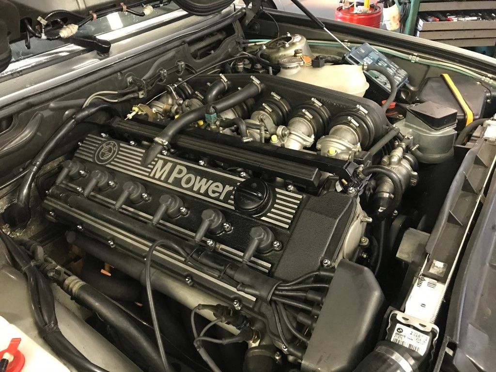

Net als voorgaande jaren neem ik voor de Eiffel de E34S weer mee omdat de E28S inmiddels te risicovol is. Het was alweer een poosje dat ik in deze auto heb gereden en omdat de jaarlijkse APK binnenkort weer afloopt heb ik hem vorige week aangemeld en een afspraak bij mijn garagist gemaakt. Voorafgaand had ik een afspraak in Arnhem dus dat was een goede gelegenheid om de auto eens goed warm te rijden voordat de vier-gas meting werd uitgevoerd.
Vanwege de verbreding van de A1 tussen Holten en Deventer rij ik in voorkomende gevallen binnendoor om pas bij Deventer de A1 op te rijden (en bij de terugweg andersom), maar ja dan heb je dat typische Nederlandse rijgedrag; echter dan is de E34S nog steeds een geweldige auto, al zal met name het motorgeruis van een richting de 6000 toeren jankende S38 een behoorlijke indruk op andere weggebruikers moeten hebben gemaakt. Tja, dat was weer eens lekker ouderwets gas geven.
Direct na terugkeer heb ik de E34S naar mijn garagist gebracht, de viergasmeting was in een dergelijk opgewarmde toestand geen probleem meer en bij het vervolg de dag erna werden ook geen gebreken waargenomen, ergo de E34S is er in principe weer klaar voor.

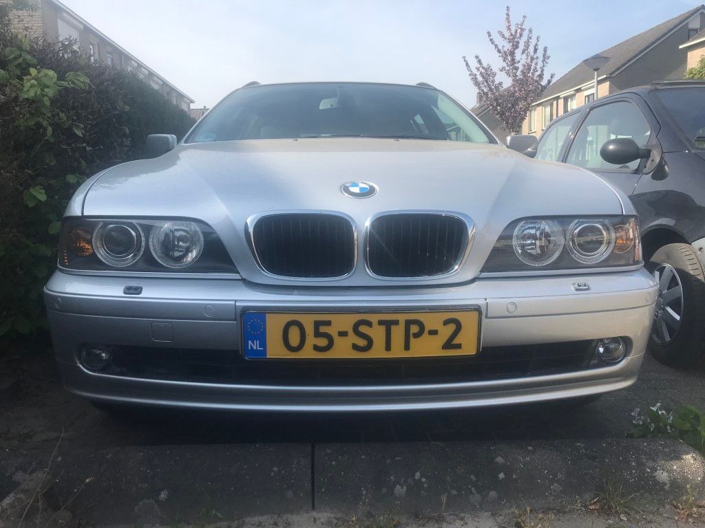

De E39 had in de afgelopen jaar weinig aandacht nodig, maar ook niet echt gekregen. Elke keer weer door de wasstraat doet een auto ook niet goed. Gelukkig leven we hier niet in de door twee populistische partijen zo vurig gepleite volledige lockdown dus het mooie weer van April heb ik aangegrepen achterstallig TLC uit te voeren. Dus voor het eerst sinds jaren heb ik de E39 weer met de hand gewassen en daarna de klassieke Meguiars drie stappen behandeling gegeven. Na een uur of acht noeste arbeid zie je het resultaat wel terug.
De kunststof delen moet ik nog nabehandelen, maar ik denk dat ik de meeste maar gewoon ga vervangen. A propos vervangen, de rechte koplamp had last van een vaal wordende lens. Een nieuwe kost iets van 800 Euries …. Nou schijn je de dingen ook te kunnen laten polijsten, dus na wat googelen kwam ik op een bedrijf in Rijssen uit die incl. een keramische coating voor 45 Euro’s ook weer twee jaar garantie geeft. Daarvoor kan je wel een risicootje lopen toch.
Als je goed kijkt zie je dat na de behandeling van de rechter koplamp, deze net wat diffuser is. De linker is nog niet zo lang geleden al eens door een nieuwe vervangen omdat het stelmechanisme stuk was. Deze heb ik dus niet laten behandelen. Een ander punt van aandacht is de wielkuiprand rechtsachter. Binnenkort mag hij hiervoor naar mijn zwager.

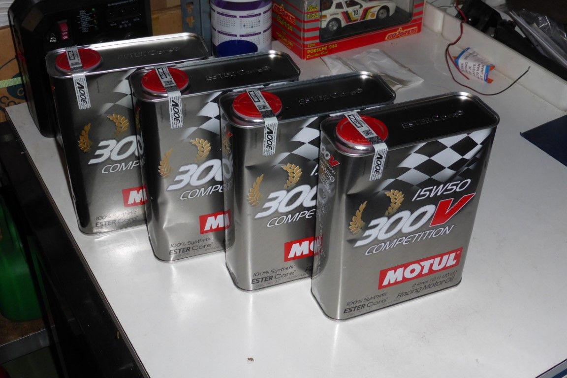

Verder kwam de tweejaarlijkse APK er weer aan, dus dat was een mooie gelegenheid om een rondje vloeistoffen te doen. De versnellingsbak olie was 18 jaar oud, dus dat mocht wel een keer, alleen heb ik i.p.v. de normale SAE80, de volledig synthetische Redline MTL gebruikt. Deze is wat dunner, maar dat komt ten goede van het schakelgedrag in koude toestand. Punt van aandacht is wel het wat hogere risico op lekkage, maar dat heb ik geaccepteerd.
De oude vulling Motul Competition zat er al weer twee jaar in, maar daar heb ik amper 1830 kilometer mee gereden. Voor een olie met een adviesprijs van om en nabij de 25 Euro per liter is dat best een dingetje, maar ja twee jaar is twee jaar.
De oude olie was overigens nog kraakhelder, en dat is aan het oude filter ook wel te zien denk ik. Mijn strategische voorraad aan M30 filters is nu op, dus die zal ik binnenkort weer moeten bijbestellen.

Lekker bezig, Raymond. Heerlijk wagenpark heb je toch!! Meguairs 3 stappen, ik heb het hier ook in gebruik.
Die koplampen, doen ze dat aan de auto, of moeten de lampen eruit?

Het polijsten gebeurde bij mij aan de auto. Ik had een afspraak om 15:00 en ruim een uur later was het klaar.
