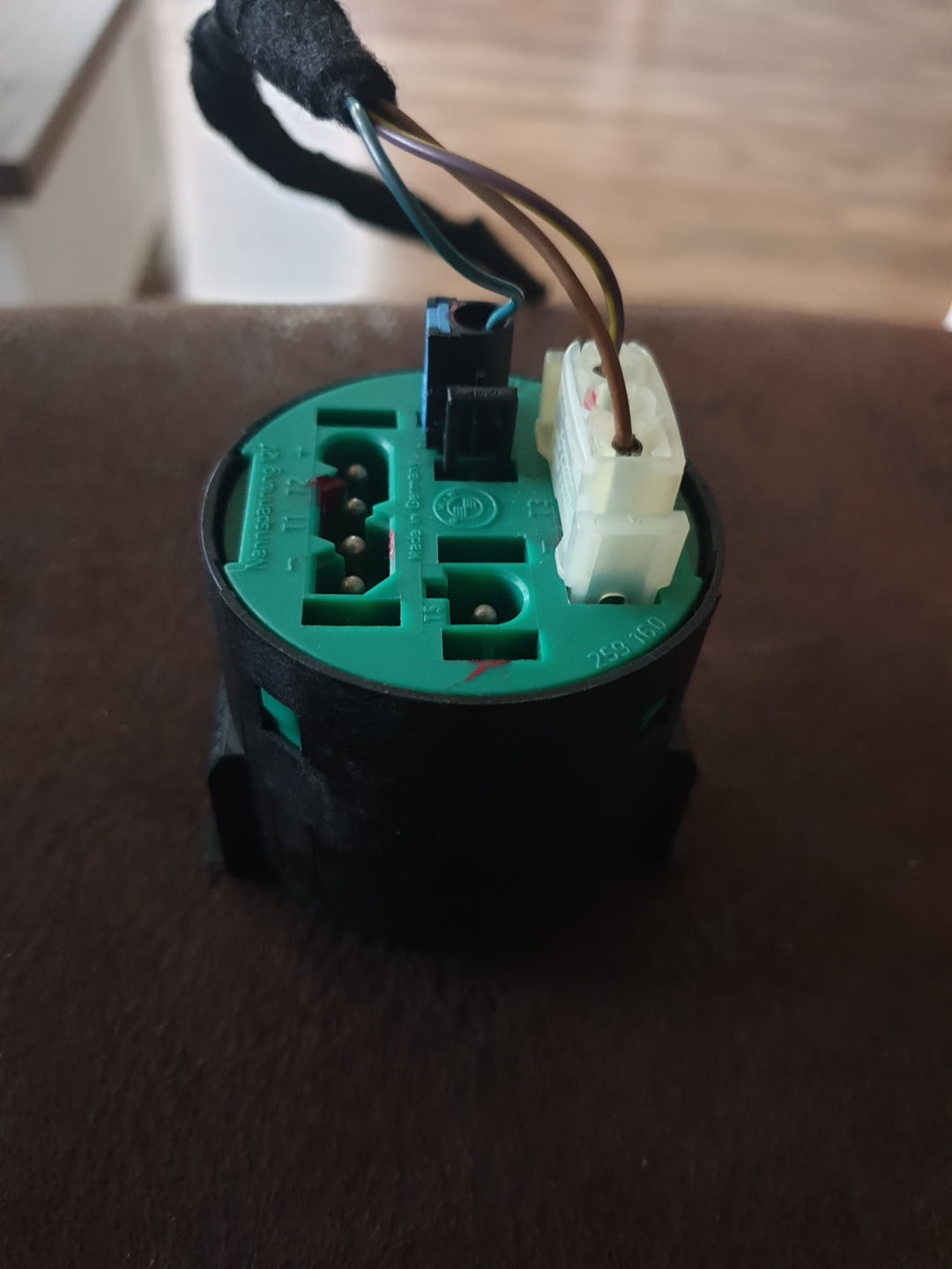

Tadaaaa, de gong. Ik had er nooit van gehoord :bag maar blijkt in veel BMW modellen te zitten. Inmiddels ingebouwd in de uitsparing in de schopplaat aan de bestuurderskant. Het is gewoon een speakertje met een paar voorgeprogrammeerde geluidjes.
Achterkant:
Voorkant:
Wachten is op de draadjes en stekkertjes die nog onderweg zijn en we kunnen gaan aansluiten.

Haha, ja, die zit al 3 auto's lang in je dagelijkse vehikel. Je sprokkelt mooi door.
