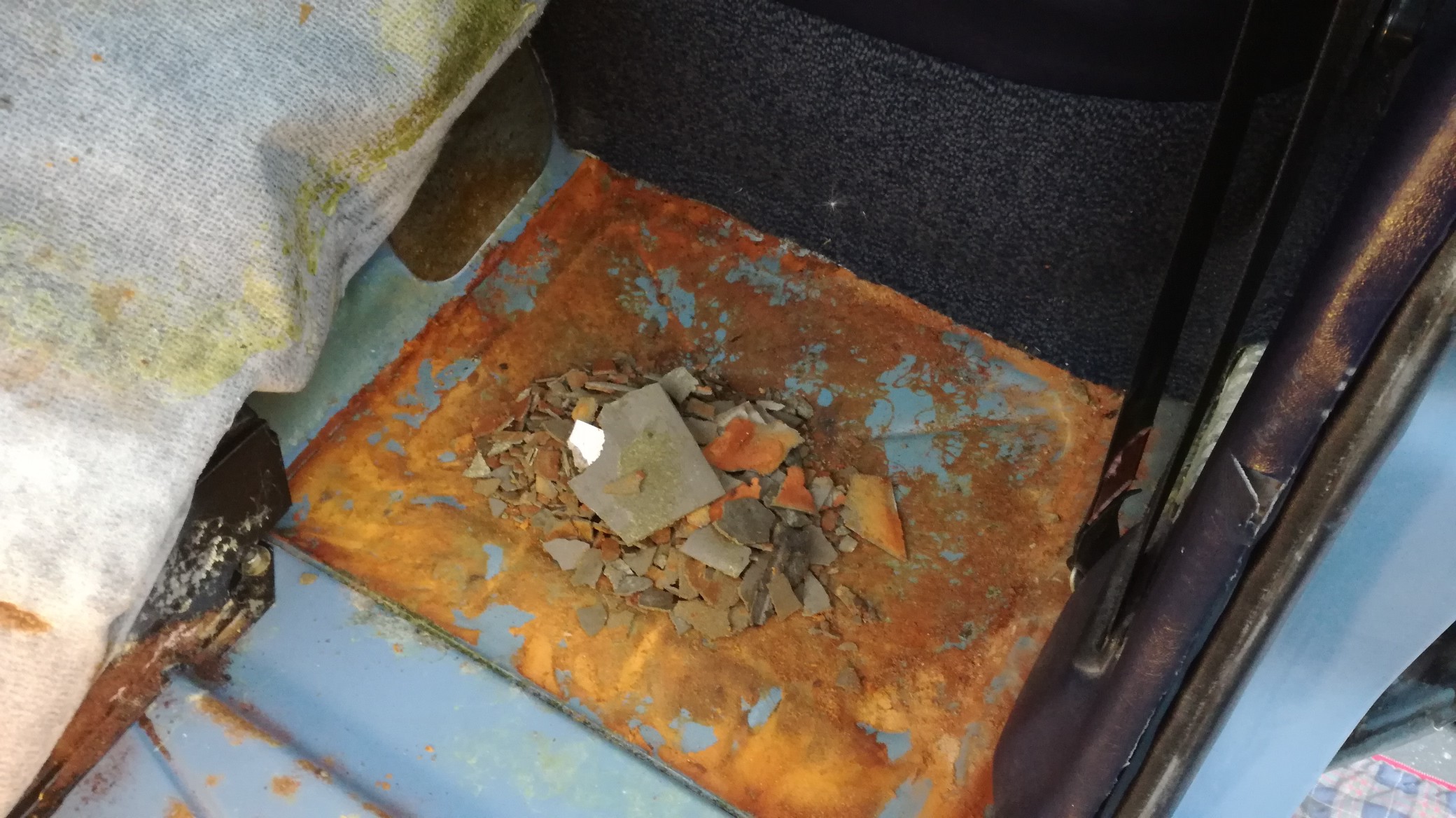

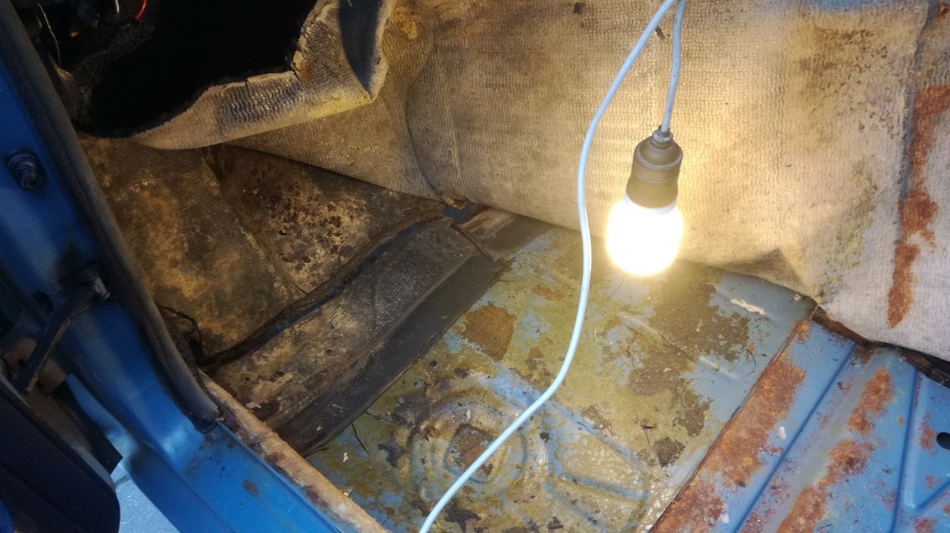

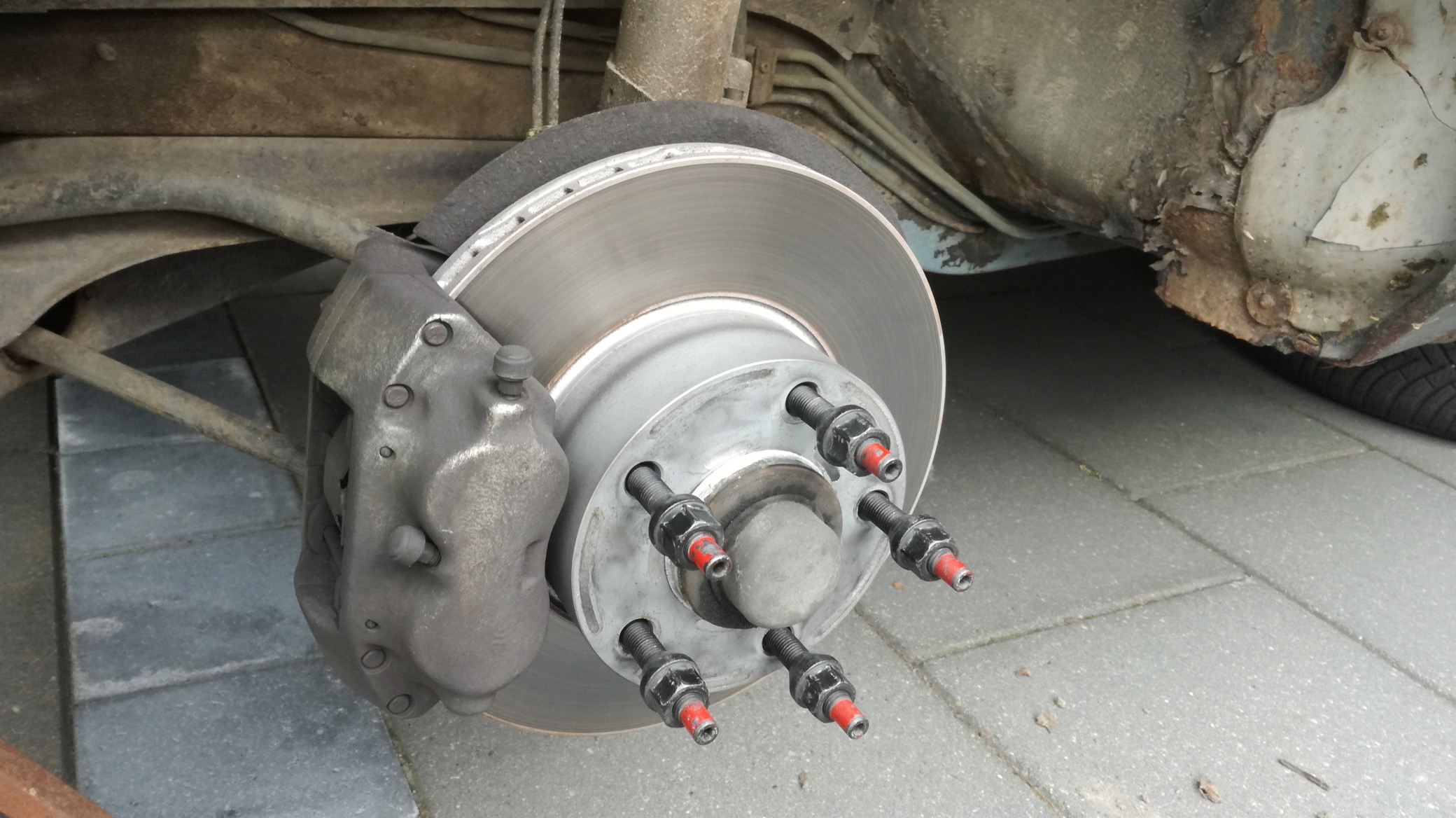

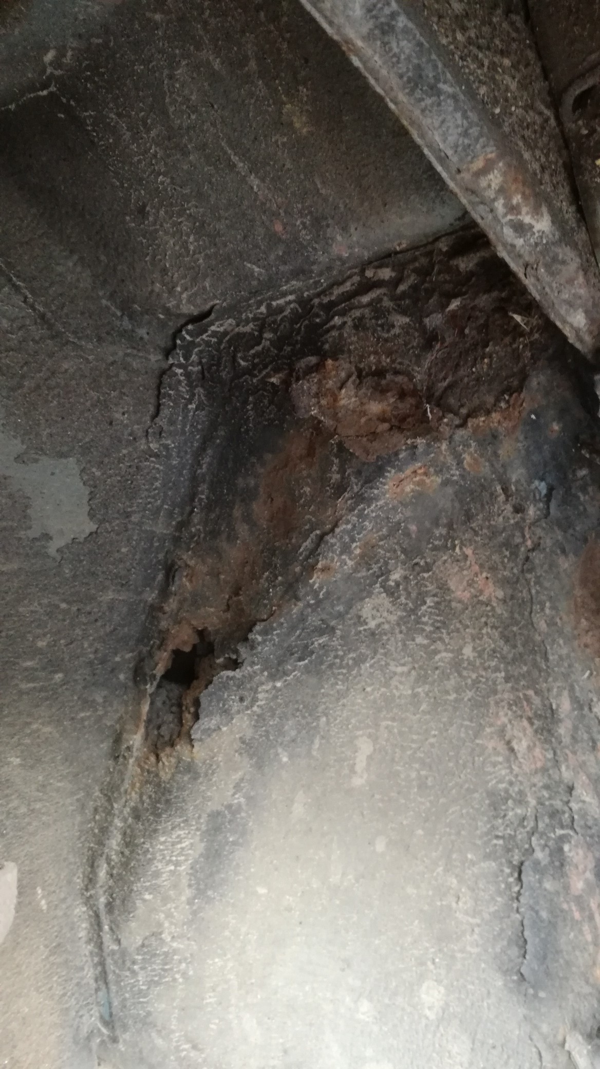

Toch maar eens wat moed verzameld en een begin gemaakt aan de reparaties die nodig zijn in het linker vloer/schutbord gedeelte van de Pastellblauer.
Eerst de wagen opgebokt en het linker voorwiel eraf. Profiel op de bans is aan de binnenzijde wat meer weggesleten, uitlijning is dus niet helemaal perfect, ze zal een beetje meer toe-in moeten hebben.
Wat er nog goed uit ziet zijn de remschijf/klauw, maar als je daar langsheen kijkt, dan ziet het er eng uit in de linkerwielbak:
Ook hoger ziet het er niet best uit, lastige locatie, aan de andere kant van de blikresten zit namelijk heel veel kabelwerk:

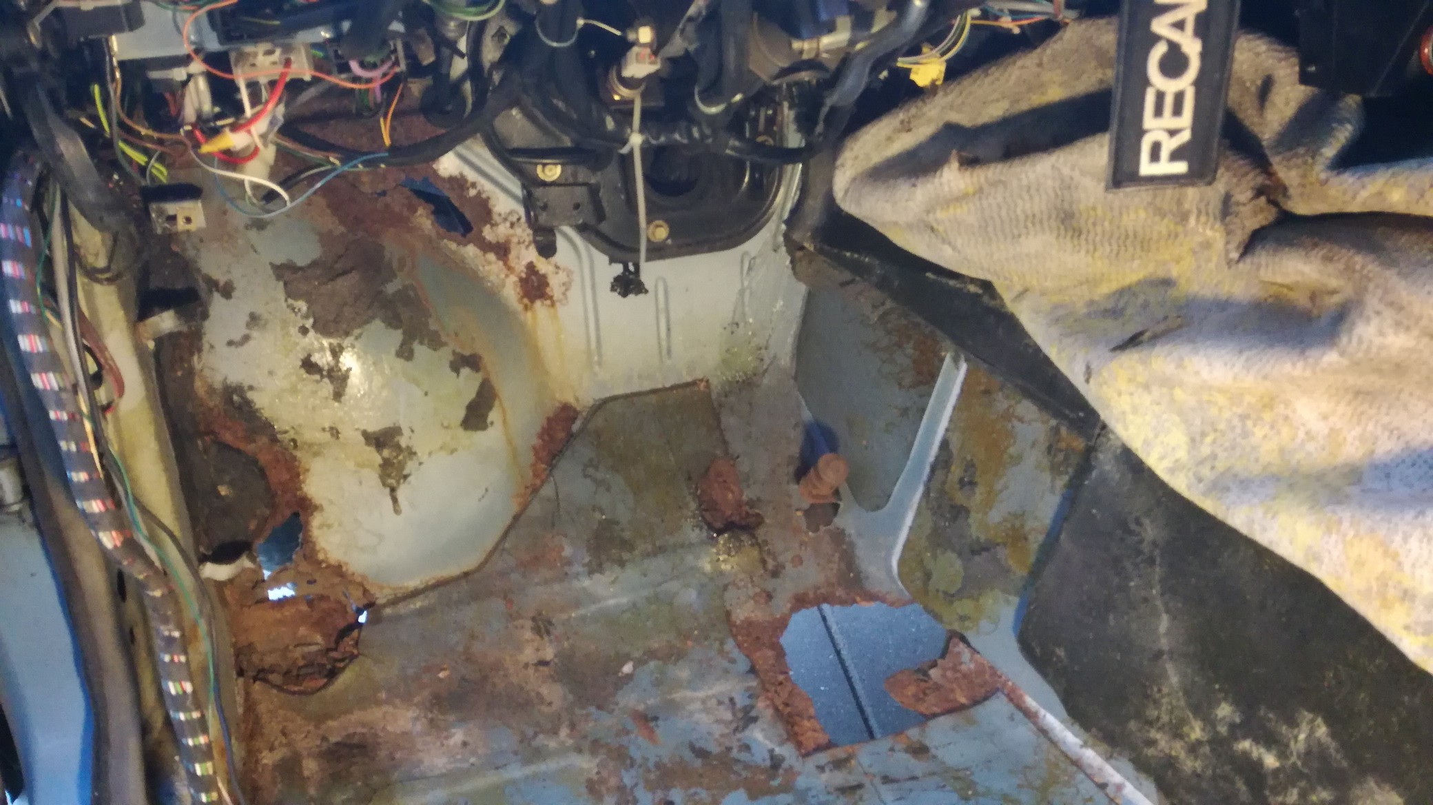

Daarna de binnenkant eens leeg geruimd om voldoende ruimte voor de werkzaamheden te creëren, dus stoel eruit, middenconsole afbreken en aan de kant, stuur en pinker weg, en de pedalen eruit genomen.
De montageplaat voor de pedalerie kan hopelijk blijven zitten, want als die eruit moet, dat is veel extra werk.
Verrassing: het gaspedaal werd door het tapijt op zijn plaats gehouden, zat dus helemaal los, en eenmaal weggenomen keek je zo door de vloer heen. BMW tapijt is van top kwaliteit!!
Daarna kon het tapijt aan de kant gelegd worden en kwam er zicht op de vloerdelen.
De vloerpan achter lijkt nog helemaal in tact, hierop zit geen bitumen maar een isolatie mat die helemaal vergaan was, het bruine spul dat je hier ziet is geen roest, maar isolatie resten:
Ook de consoles waarop de stoel zit heb ik uit de wagen genomen, hieraan is ook werk, ze zijn aan de achterzijde een beetje ingezakt en kunnen wel wat versterking gebruiken.
Bij de voorste vloerpan is moeilijk in te schatten hoeveel hiervan nog intact is, hierop is wel bitumen aangebracht die één en ander verhullen, maar aan de buitenzijde ziet deze vloerpan er behoorlijk aangetast uit:
Tegen het schutbord liggen dikke isolatie matten die veel ellende kunnen verhullen, nadat deze isolatie matten weggenomen zijn openbaart zich een schutbord dat naar mijn mening nooit door APK had mogen komen, wat heb ik toch een lieve APK keurmeester
Gaten waar niet alleen vuisten maar voeten doorheen passen, veel werk openbaart zich hier. Wonderbaarlijk is het allemaal wel kurkdroog:
Volgende klus wordt het verwijderen van de bitumenmat en bodembescherming (of wat daarvan nog over is), en dan zien we waarschijnlijk nog veel meer ellende tevoorschijn komen.

Ja, daar is wel wat hulp nodig, voor de trouwe blauwe. Die bitumen wel warm maken, maar het blik niet te, dan willen ze er wel af, als ze te warm worden worst het een smeerboel. Ik maakte het doorgaans goed heet en dan heel even afkoelen, dan kwam de boel je bijna tegemoet. Maar als het mooi roest daarachter, dan wil het zo wel los, met een plamuurmes.
Het is wel "grappig" om te zien dat het dezelfde plekken zijn als bij een e21. Die vloerpan achter is bijna nooit rot, die hoeken bij het schutbord naast het plastic modderflapje zoveel te meer.
Ik ben met je eens dat die keurmeester wel heel ruim kijkt, als er een steekproef was gekomen was het niet mooi afgelopen...

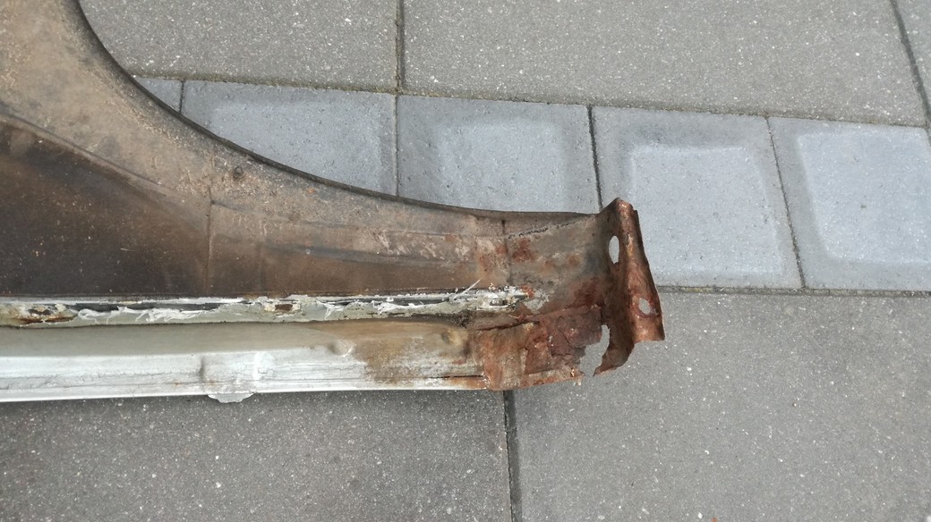

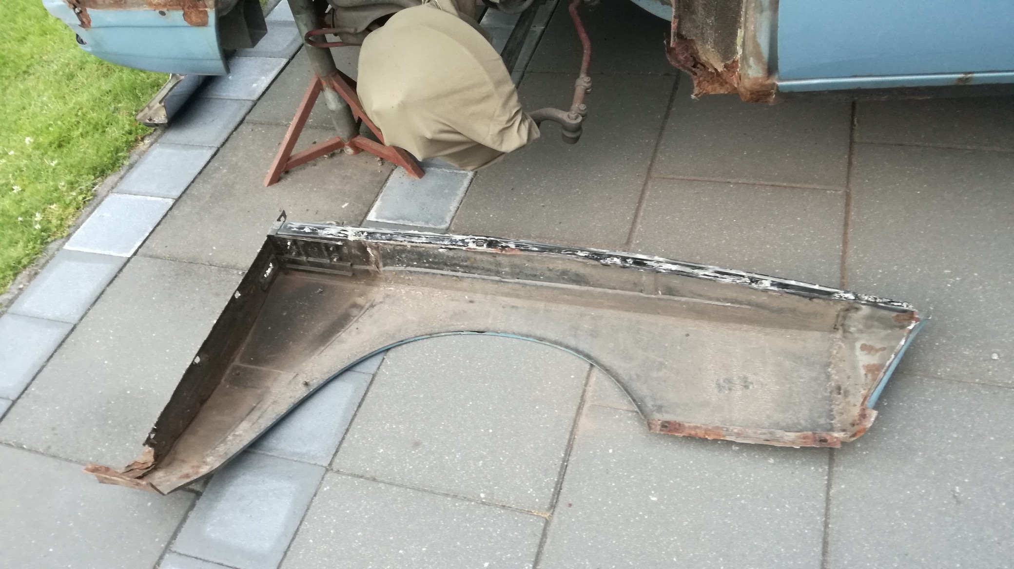

En weer verder,
Om een beetje meer ruimte bij de A stijl te krijgen toch maar het voorscherm verwijderd. Eigenlijk wilde ik dat voorscherm graag op zijn plek laten zitten omdat:
1) bij verwijderen de nu nog nette aansluiting bij de koplampen kapot gemaakt moet worden.
2) je niet weet wat voor ellende er dan weer tevoorschijn komt, en dit geen restauratie project is.
Alle schroeven gingen zonder problemen los, alsof ze er gisteren in gedraaid waren (hoe is het toch mogelijk)
Dat was wel anders bij de 4 kruiskopjes waarmee het plastic binnenschermpje mee tegen het schutbord zit, die heb ik alle 4 moeten wegflexen.
Dan zit het scherm nog met 1 laspropje voor bij de koplampaansluiting vast, waar je met een gewone flex onmogelijk bij komt. Zelfs met de dremel is dit laspropje niet bereikbaar zonder eerst de bumper te moeten verwijderen.
Maar uiteindelijk lag het scherm eraf. Het scherm heeft alleen wat rottigheid helemaal onderaan bij de dorpel aansluiting, dat is gemakkelijk te repareren.
De Keienvanger heeft een paar roestgaatjes net onder de overgang van scherm naar keienvanger, normaal verscholen achter de bumper, ook gemakkelijk te fixen.
Verder is er geen extra rottigheid tevoorschijn gekomen, het binnenscherm is gewoon overal OK, alleen een paar plekjes waar de coating en bescherming weg is moet bijgewerkt worden, maar helemaal geen laswerk in dit gebied. GELUKKIG !!
Ook de dorpel (binnen en buitenzijde) is gewoon goed, nergens doorgeroest, dus ook geen laswerk aan de dorpel nodig.
Laswerk blijft dus beperkt tot schutbord en vloer, maar dat is dan wel veel.

Jee, dat is wel bijzonder, ze zijn vaak ook op die driehoek achter het spatbord rot, maar dit is erg netjes. En die keienvanger valt me mee, de onderzijde spatbotden valt me mee. Maar goed, allemaal.wel.twee uurtjes hier en twee uurtjes daar. En dan die bodem, dus al met al heb je wel een paar dagen werk gevonden en dan heb je alleen het laswerk klaar. Maar het is niet onoverkomelijk en heel eerlijk ook geen schuld van de auto, met 42 jaar en een tamelijk zwaar, semi dagelijks leven.
Ben benieuwd hoe dat laspropje of rupsje dan zit, aan de voorzijde van dat spatbord. En zit die keienvanger nou ook gekit aan het front? Zeg maar bovenop aan de voorzijde, achter de bumper?? Ik zou daar wel graag wat details van willen zien. Mijn e12 project is aan het opstarten, namelijk. De frituurpan is al kaal van binnen, nu nog onderstel en bak en motor en dan is hij klaar voor de ijzerboer.
- Posts: 3133
Ik zat wat detail fotokes maken, keienvanger kan ik je weinig over zeggen. Die ga ik niet loshalen.uwbuurman wrote: Thu Jul 18, 2019 9:27 am
