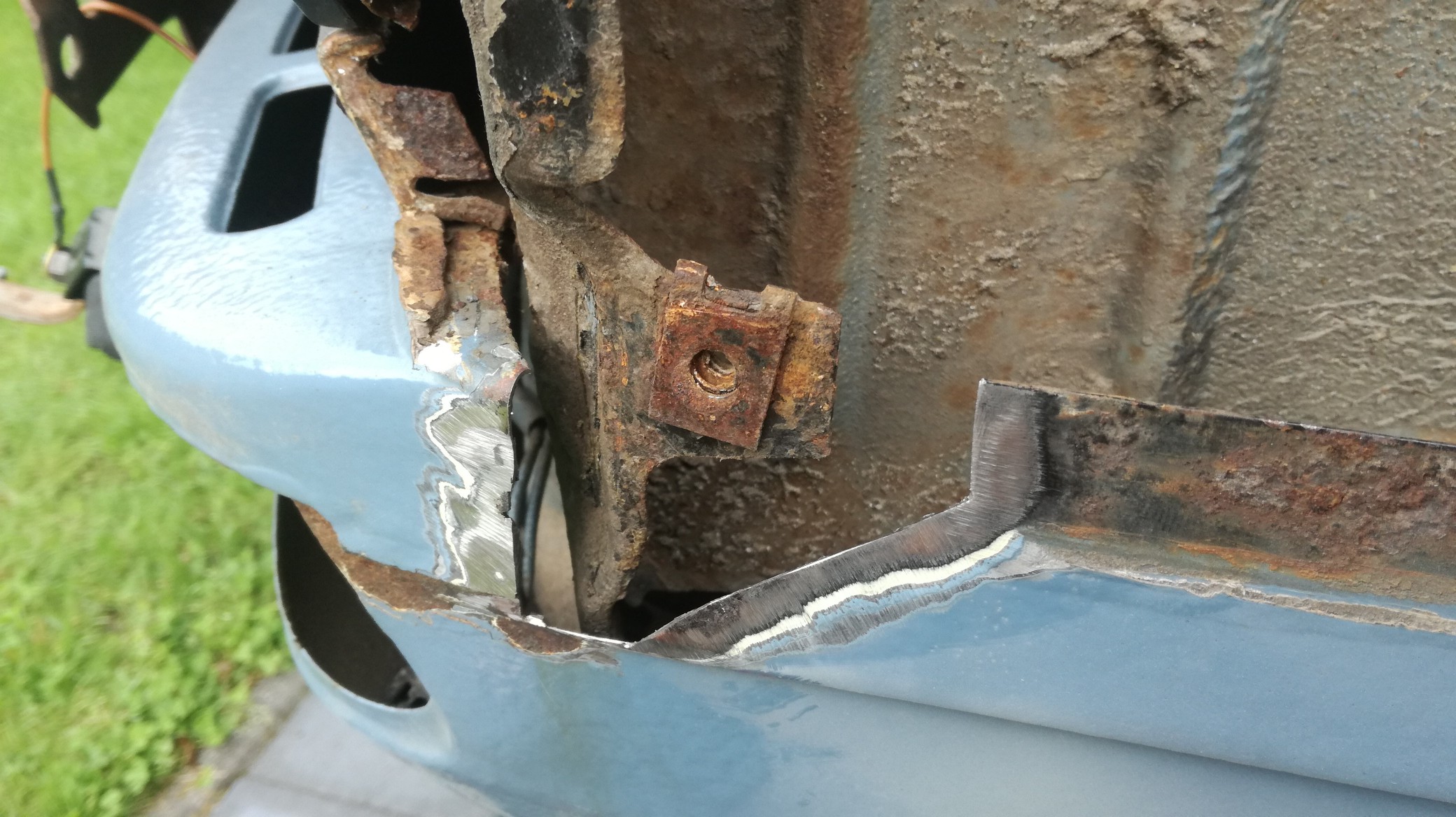

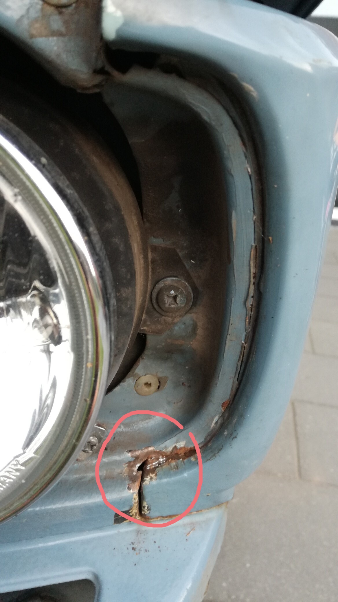

Zie daar, laspropje in de circel:BertjeConti wrote: Thu Jul 18, 2019 10:56 amIk zat wat detail fotokes maken, keienvanger kan ik je weinig over zeggen. Die ga ik niet loshalen.uwbuurman wrote: Thu Jul 18, 2019 9:27 am
Ben benieuwd hoe dat laspropje of rupsje dan zit, aan de voorzijde van dat spatbord. En zit die keienvanger nou ook gekit aan het front? Zeg maar bovenop aan de voorzijde, achter de bumper?? Ik zou daar wel graag wat details van willen zien. Mijn e12 project is aan het opstarten, namelijk. De frituurpan is al kaal van binnen, nu nog onderstel en bak en motor en dan is hij klaar voor de ijzerboer.
Bij mij was dit scherm met een blijvend elastische kit gemonteerd, de kit kon er met een plamuurmes zo afgestoken worden en was nog erg kleverig en boterzacht. of dat af fabriek zo toegepast wordt??
Deze zelfde kit zit ook achter de raamrubbers, wellicht dat daardoor de raamsponningen van de Pastellblauer nog steeds in topconditie zijn.

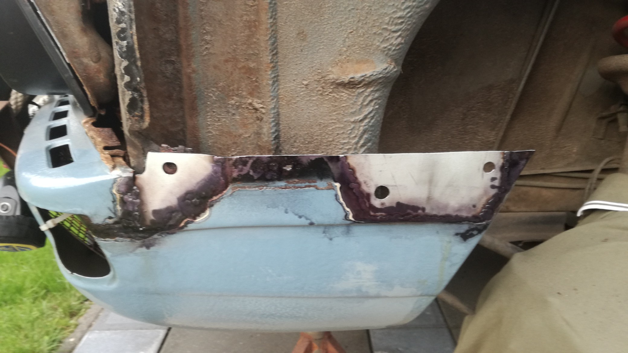

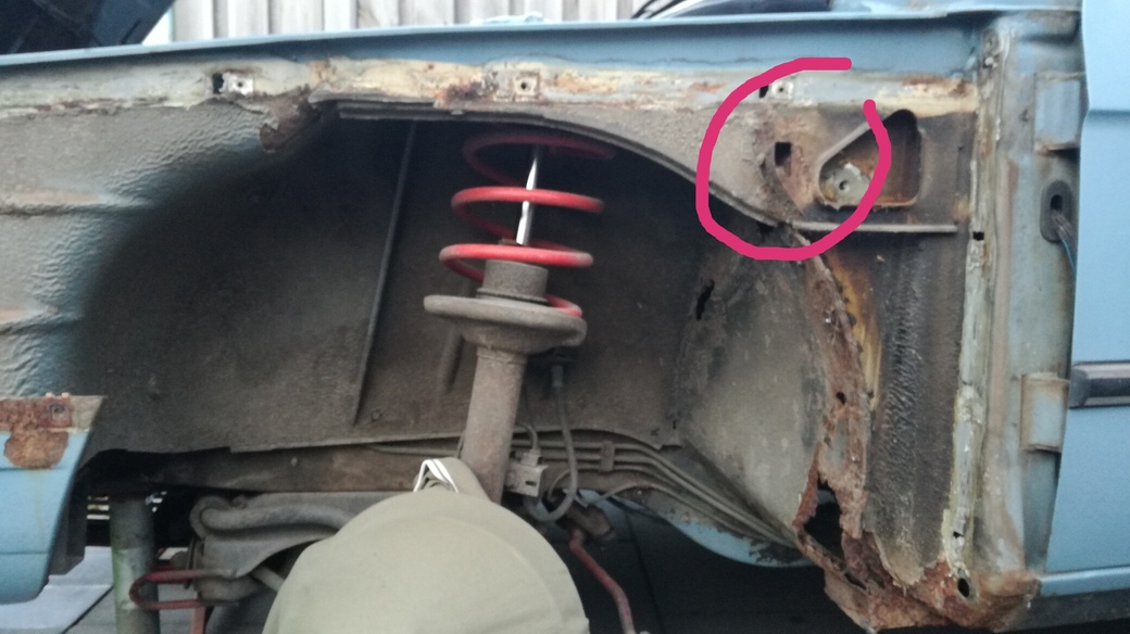

Als eerste dit stukje eventjes aangepakt:
De keienvanger heeft wat roestschade bij de aansluiting op het scherm, hier zat dus niet die elastische maar gewone carosseriekit tussen scherm en dit deel. Een paar stukjes eruit flexen en verse zincor plaat ervoor terug lassen.
hier zie je de schade nog iets beter:
Zo, nu kun je de constructie achter deze plaat even goed bekijken:
Vers materiaal:
Vers materiaal:

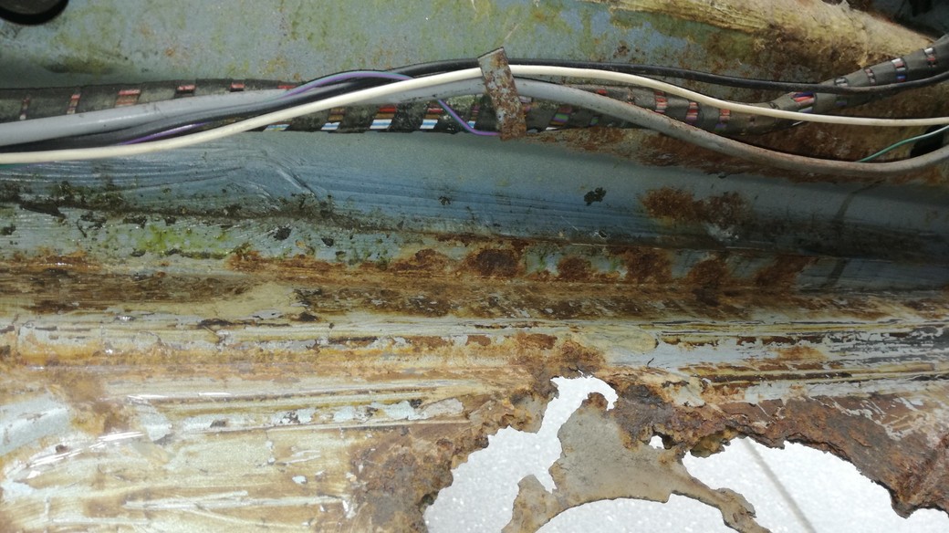

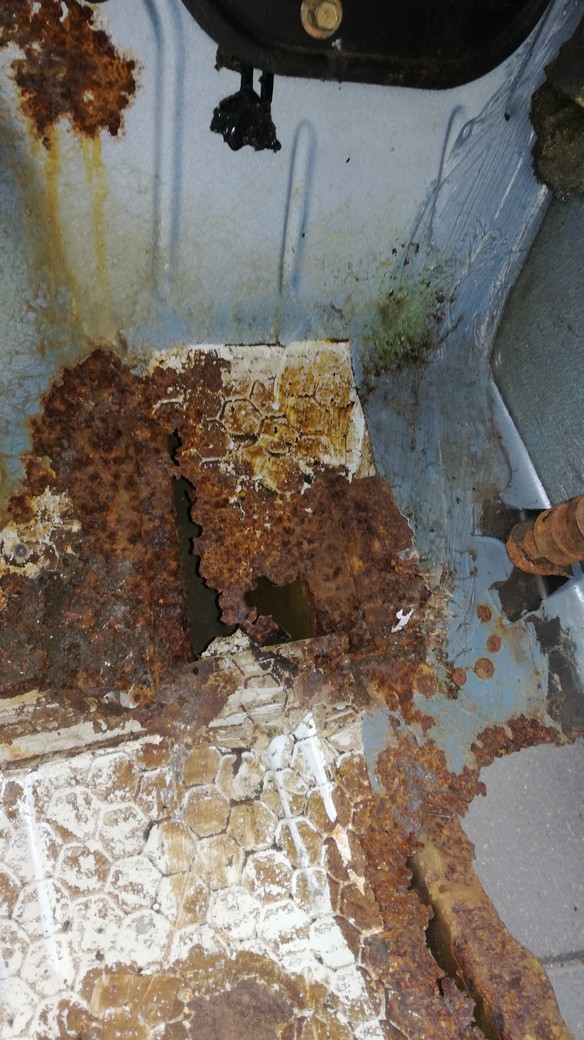

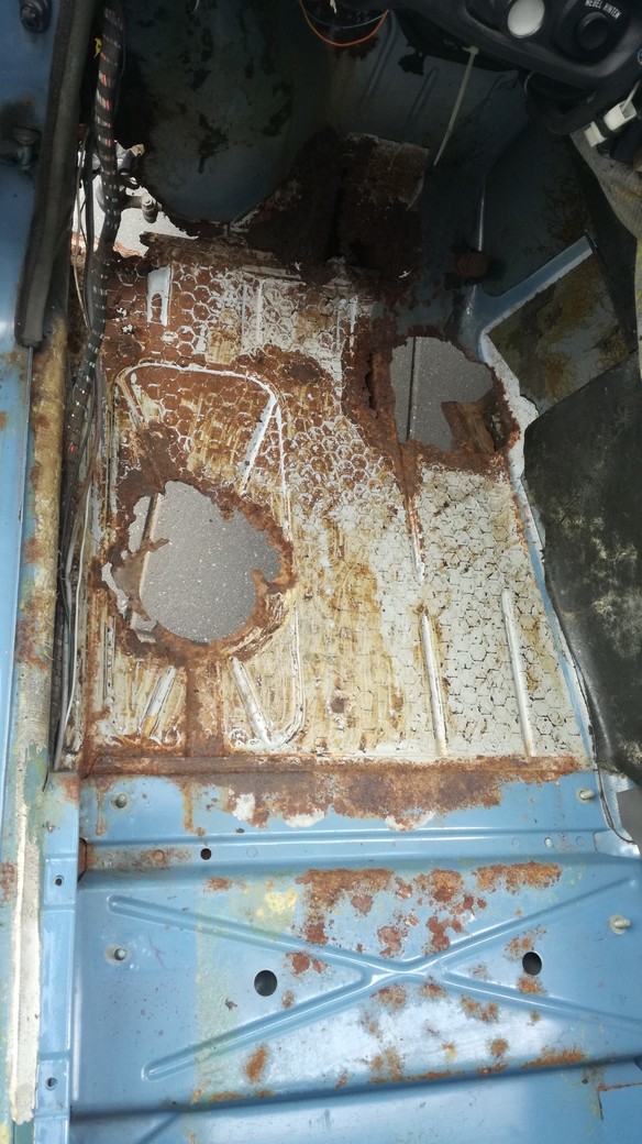

De bitumen zijn van de vloerpanelen verwijderd, dit gaat erg eenvoudig door de bitumen met een hetelucht pistool te verwarmen (niet teveel !!), en dan steek je de bitumen zo los van de bodem met behulp van een plamuurmes.
Nu de vloer "schoon" is kan de balans opgemaakt worden:
Wat op valt is dat de diepste punten van de vloer weggerot zijn, waar zich water tussen de bitumenlaag en de vloerplaat heeft verzameld, maar ook de schuine voorzijde van de vloer heeft eraan moeten geloven, zowel links als rechts van de draagbalk is de vloer weggerot, en deze beide gebieden zijn in het verleden al eens gerepareerd.
Deze reparatie is niet door mij uitgevoerd en daarom waarschijnlijk al zo'n 20 jaar geleden gedaan.

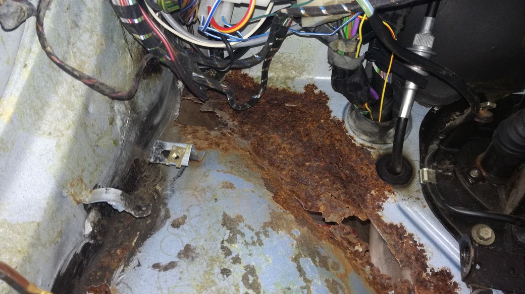

De hoek links is ook helemaal verrot, dit is waarschijnlijk te wijten aan dat stomme rechthoekige doosje dat daar onder de vloer zit en vaak aangezien wordt als steunpunt voor een hefbrug of krik, tsja en dan gaat het daar kapot hé. dubbele platen waar vocht en rommel graag tussen kruipen.
Kijken we verder naar boven dan ziet het er daar achter de kabelbende ook niet best uit, dit is waarschijnlijk het moeilijkst te repareren gebied, dus pakken we dat het eerste aan, ook daar is in het verleden al eens een plaatje overheen getackerd:

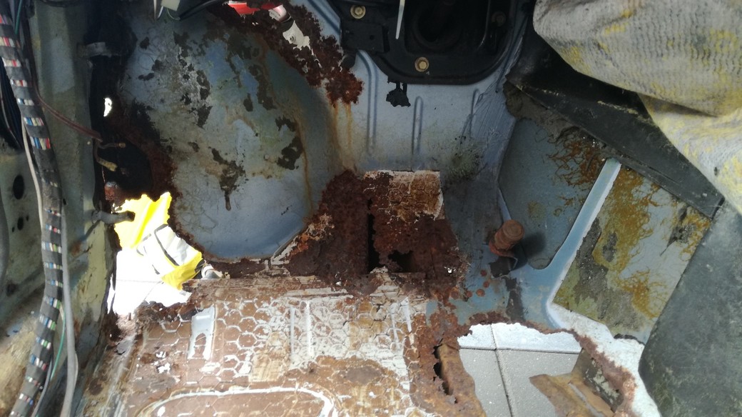

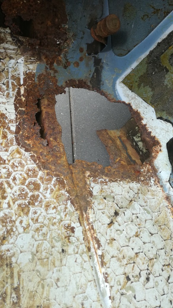

detail schuine voorzijde van de vloer:
midden in dit gat zat ooit de bevestigings beugel voor het gaspedaal:
En dat de aansluiting van de vloer op de dorpel, dat is nog gewoon keihard, alleen wat oppervlakte roest te zien, geen laswerk nodig aan de binnendorpel.

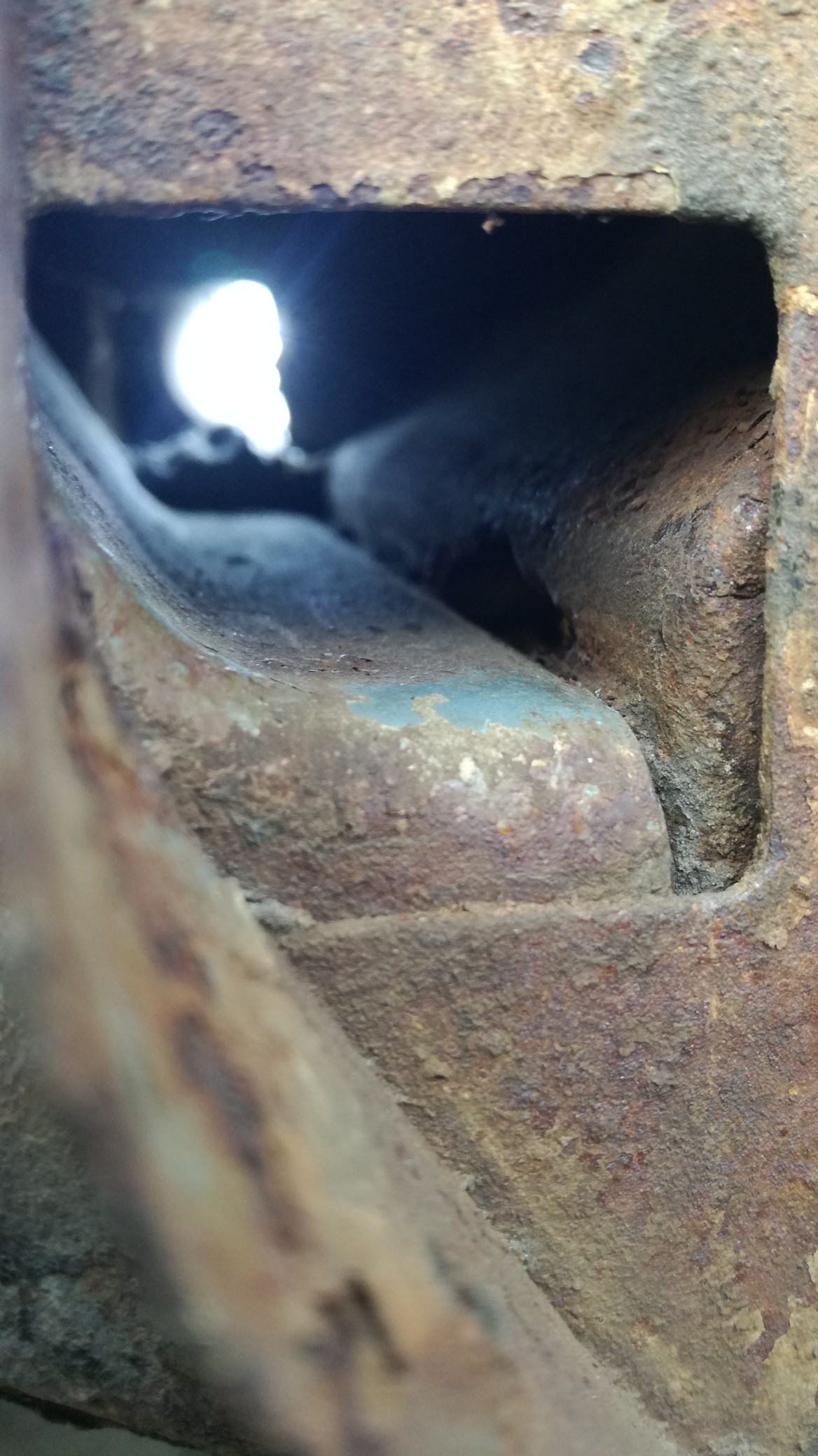

dit gat zit normaal gesproken verstopt achter de kunststof beschermplaat die tussen schutbord en voorscherm zit. al zou je die beschermplaat verwijderen dan nog is de toegang tot dit gat geblokkeerd door het montage stripje die ervoor zit.
Dat vierkante gat blijkt dus de uitstroom opening te zijn voor water wat zich in het "paravent" verzameld (ruimte waar wissermotor en kachel aanjager in zitten)
Op zich niks mis mee, maar door een constructieve misser is het wachten op roestschade en lekkage als gevolg, als we dat gat een beetje beter van dichtbij bekijken dan zien we dat er in mijn geval al een roestgat ontstaan is door het schutbord naar binnen:

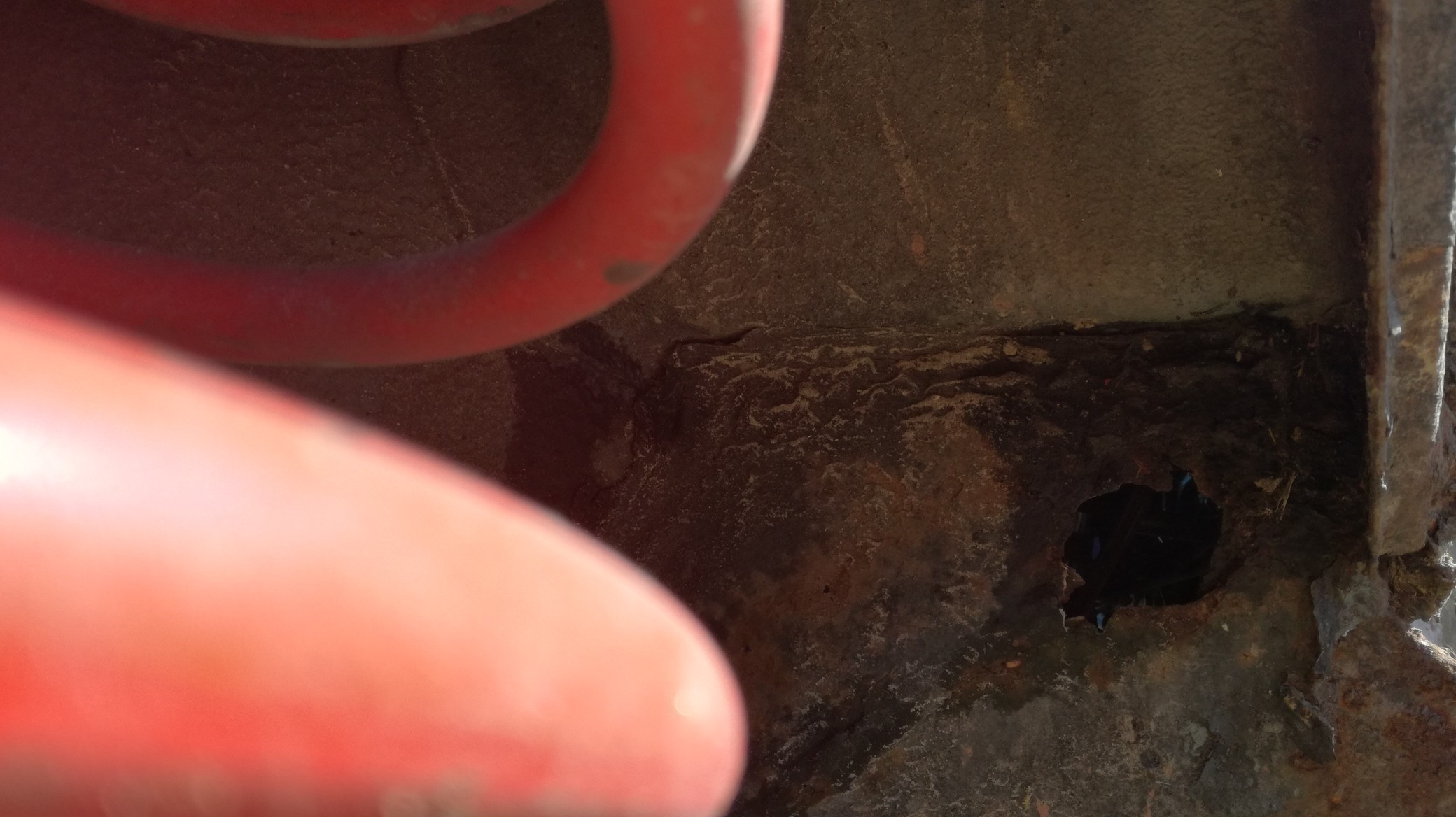

Ik heb een ledlamp in het paravent gelegd om een duidelijkere foto te kunnen maken.
Het horizontale paneel is de verstevingsplaat voor de veerpoot dome, hieraan zit een naar beneden gebogen lip waartegen het schutbord gepuntlast zit, op de foto het rechter verticale paneel waar een roestgat (donker) in zit.
Doordat de lip naar beneden zit ontstaat er dus altijd een spleet tussen beide panelen waar water in zal blijven staan, en dus roest zal ontstaan.
Deugdelijk lakken en afkitten van deze naad is bijna onmogelijk, de toegang via het vierkante gat is kleiner dan 2cmx2cm en het is zeker 15 cm diep. Vanuit het Paravent kom je er nog moeilijker bij, en daar is de toegang nog nauwer.
Ook de hoekjes vooraan en achteraan van dit "afwaterings kanaaltje" zijn potentiële lekkage (= dus roest) plekken.
