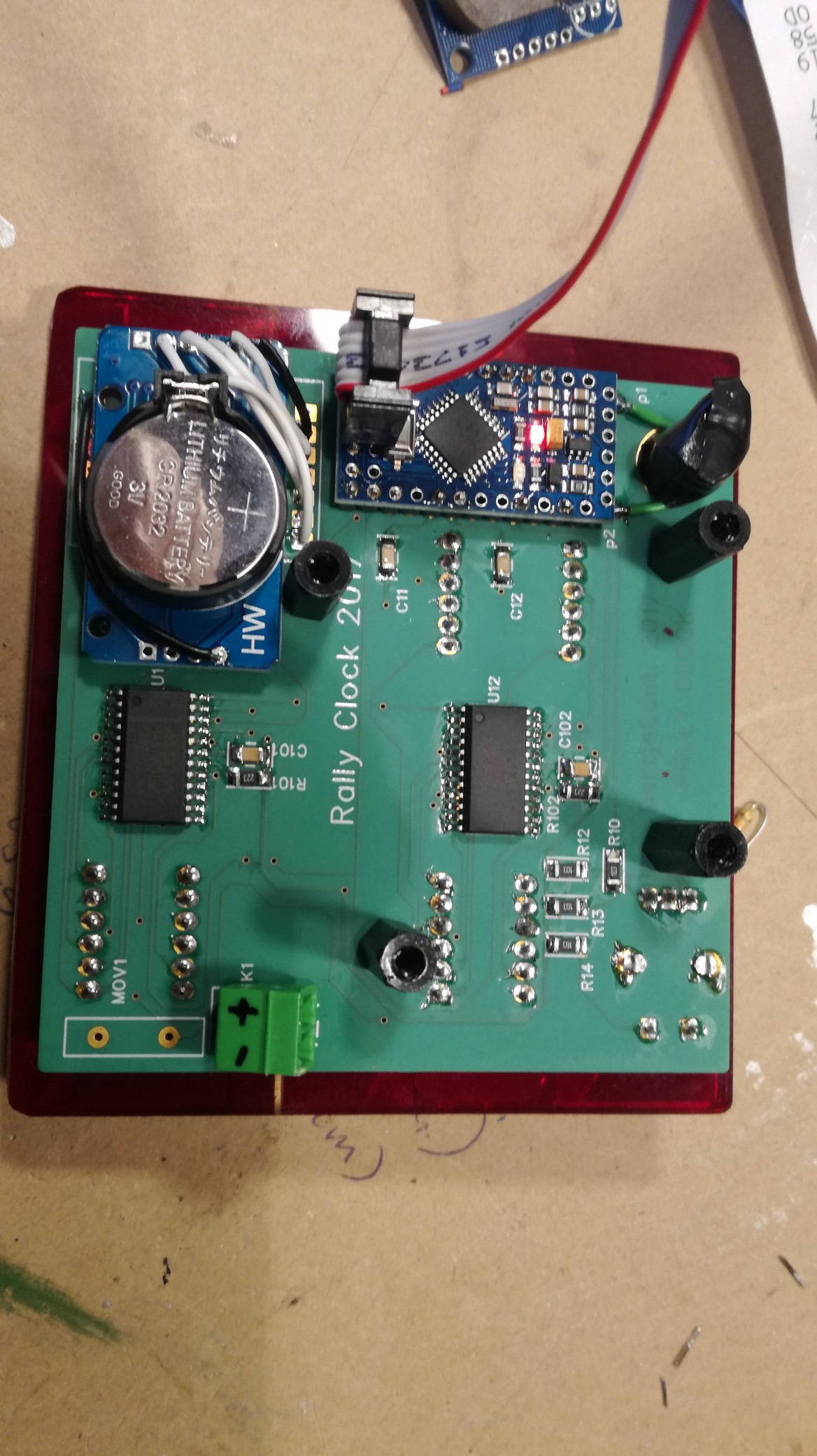

Al langere tijd ergerde ik mij aan de enorme afwijking van de RTC (real time clock) die in de Rallyclock zit, dit apparaat dus:

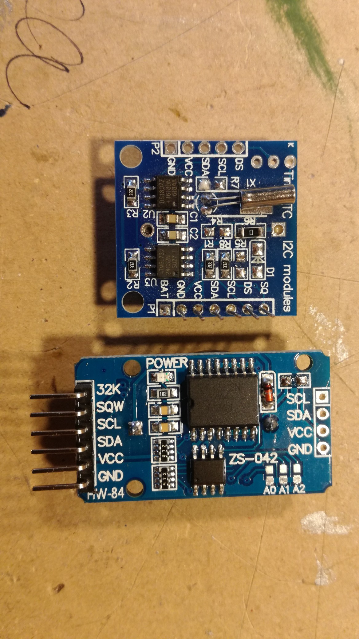

De RTC van het type DS1307 die er nu in zit blijkt een afwijking van meerdere seconden per uur te hebben, en dat is niet handig.
Daarom had ik al een tijdje een DS3231 liggen, een RTC die maar een zeer kleine afwijking heeft, omdat deze het kristal in de chip heeft zitten en temperatuur gecompenseerd is, ook tijdens backup-batterij bedrijf.
de bovenste is de DS1307 die uit de klok komt, en de onderste is de DS3231 die er in moet:
Past natuurlijk niet, dus maar improviseren met draadjes en smeltlijm:
Maar goed, ook de software in de rallyclock is op de nieuwe RTC aangepast, waarvan de aansturing (zeg maar driver) uiteraard weer anders is. klokje werkt weer naar behoren, en nu met een afwijking van maximaal enkele seconden per maand!
