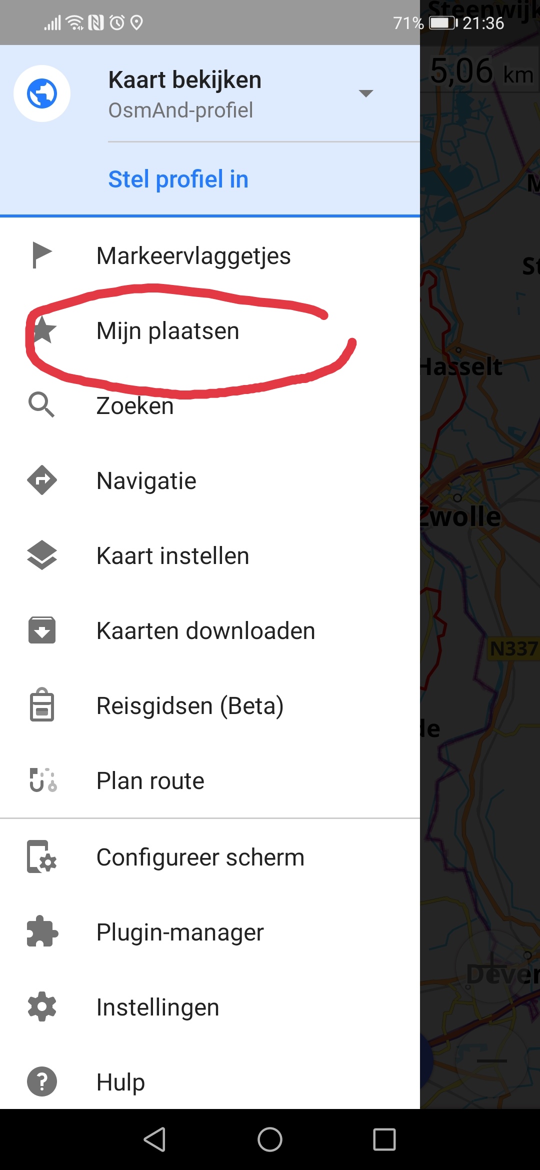

1. Open de app OsmAnd en open het menu linksonder:
2. Klik in het menu op mijn plaatsen:

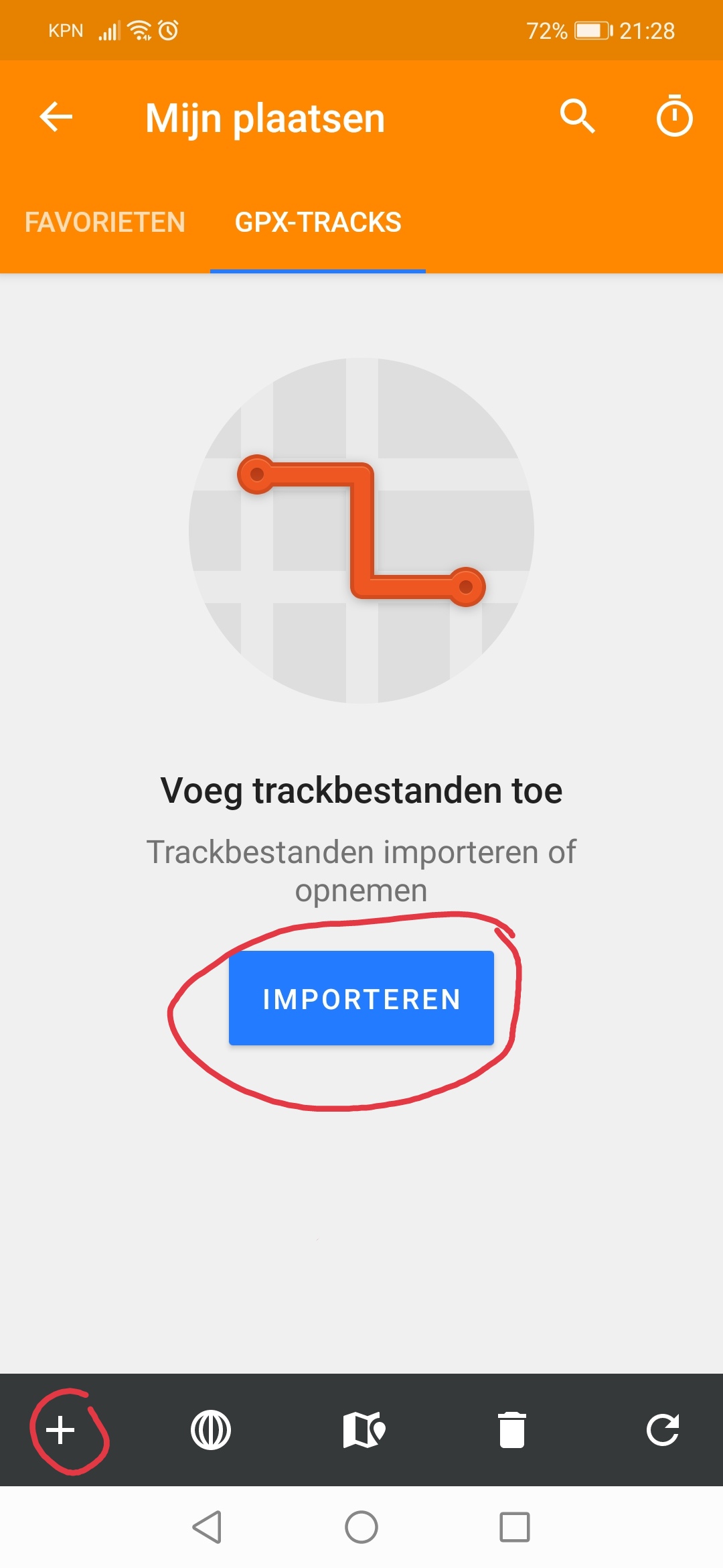

3. Klik op import (of het plusje links onder) en selecteer het te importeren bestand

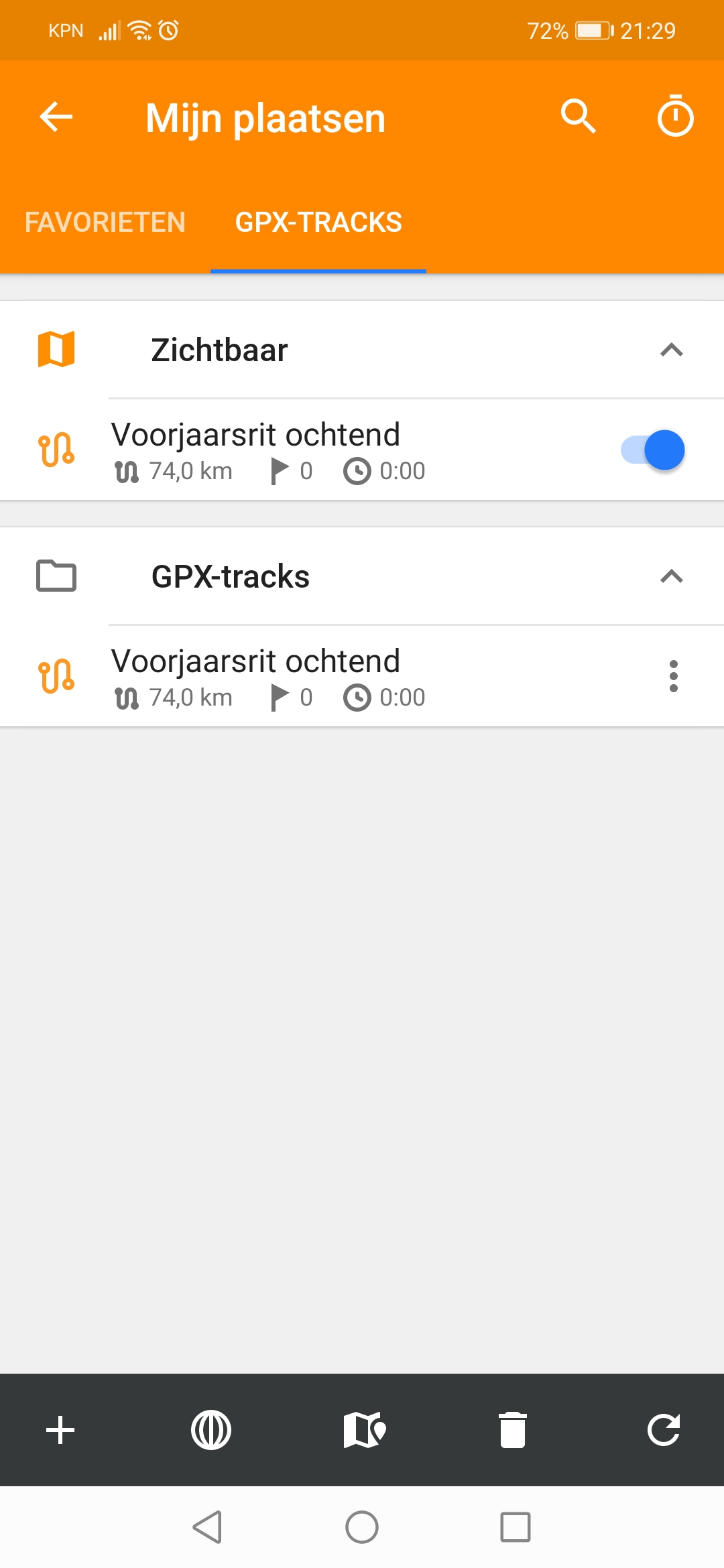

4. Het bestand (in mijn geval een GPX file) is geladen en als track weergeven in mijn plaatsen:

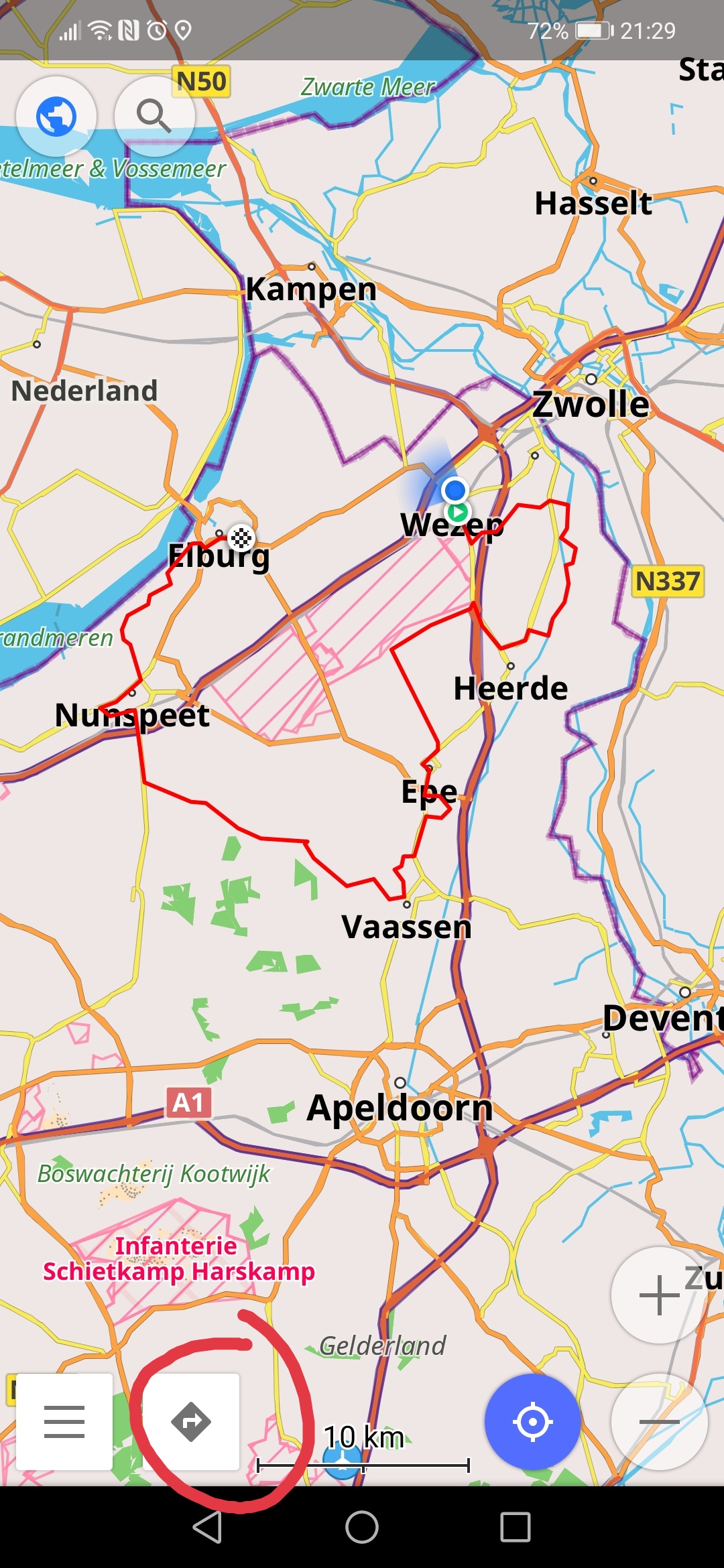

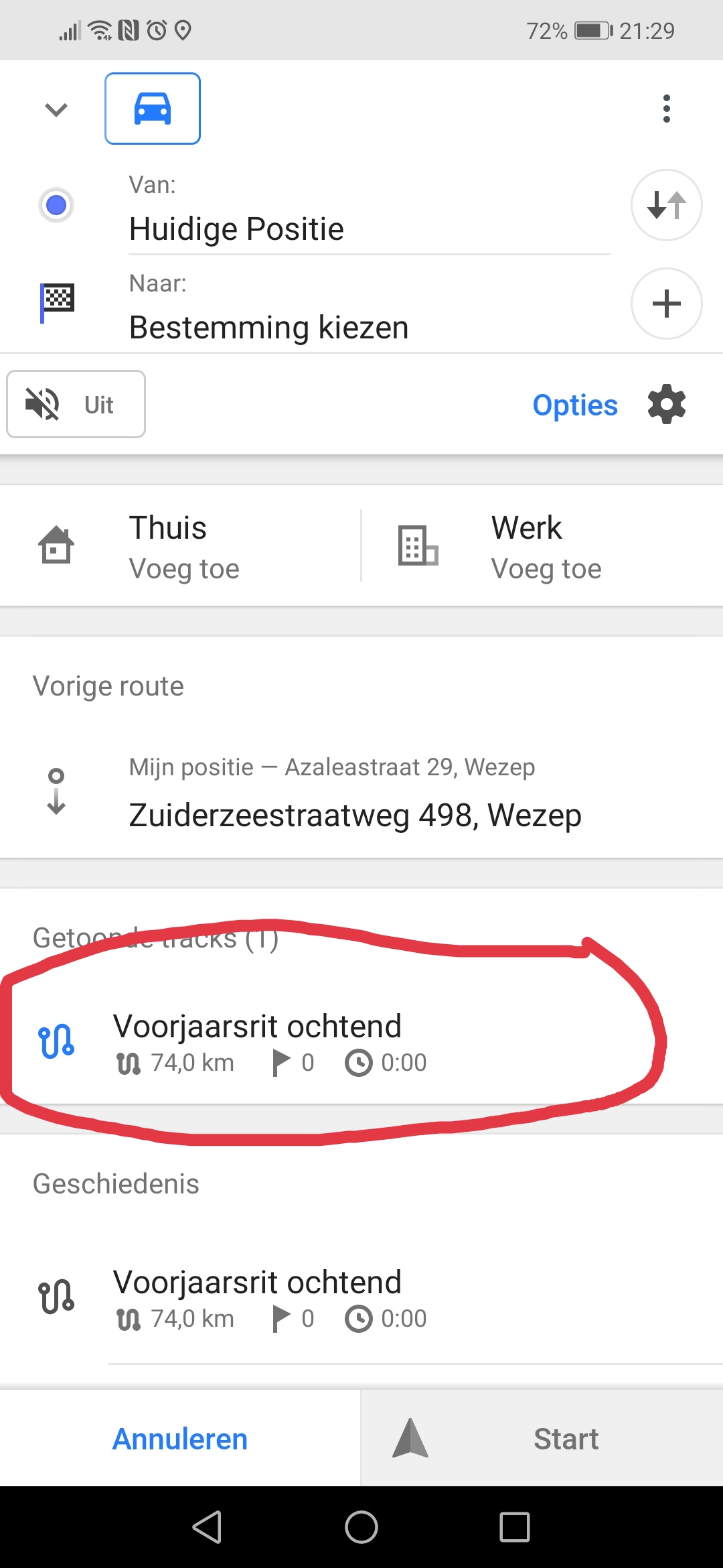

5. Ga terug naar het hoofdscherm en druk op navigeren:

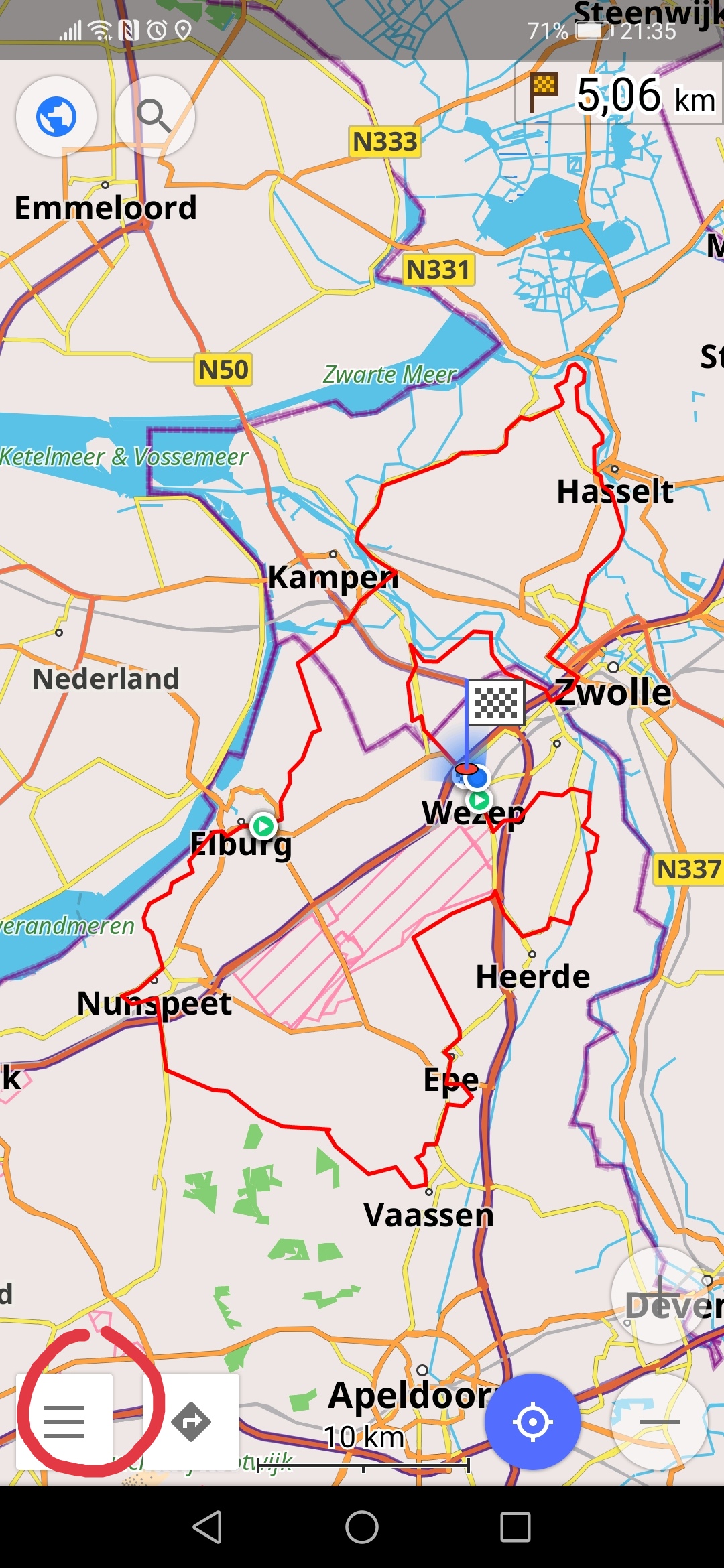

6. Selecteer bij tracks het gewenste routebestand en druk rechtonder op start:

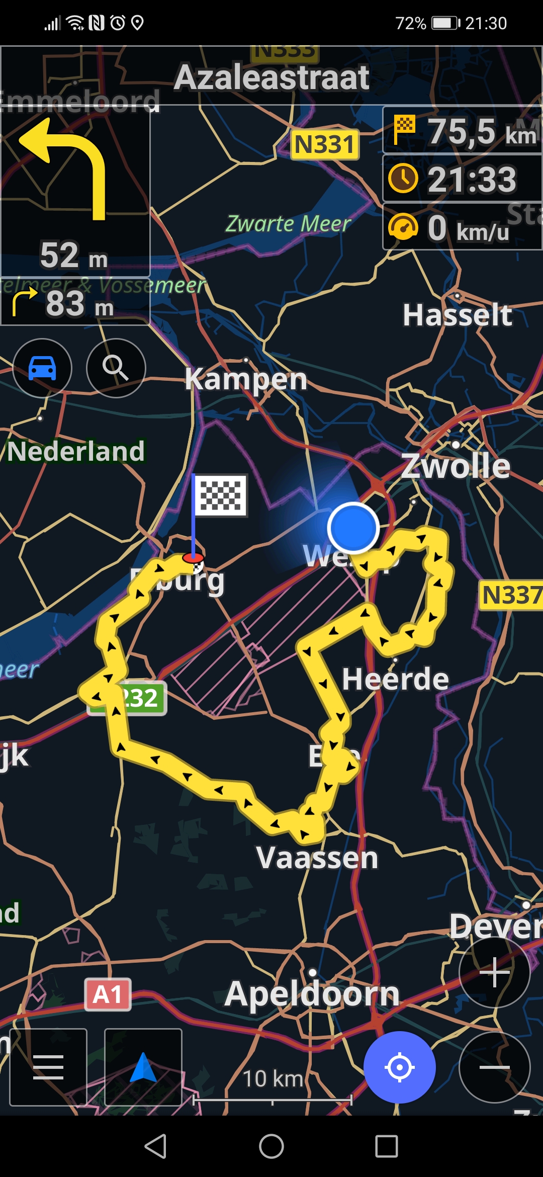

7. Zodra je in de buurt van de start locatie bent zal de routebegeleiding starten:
