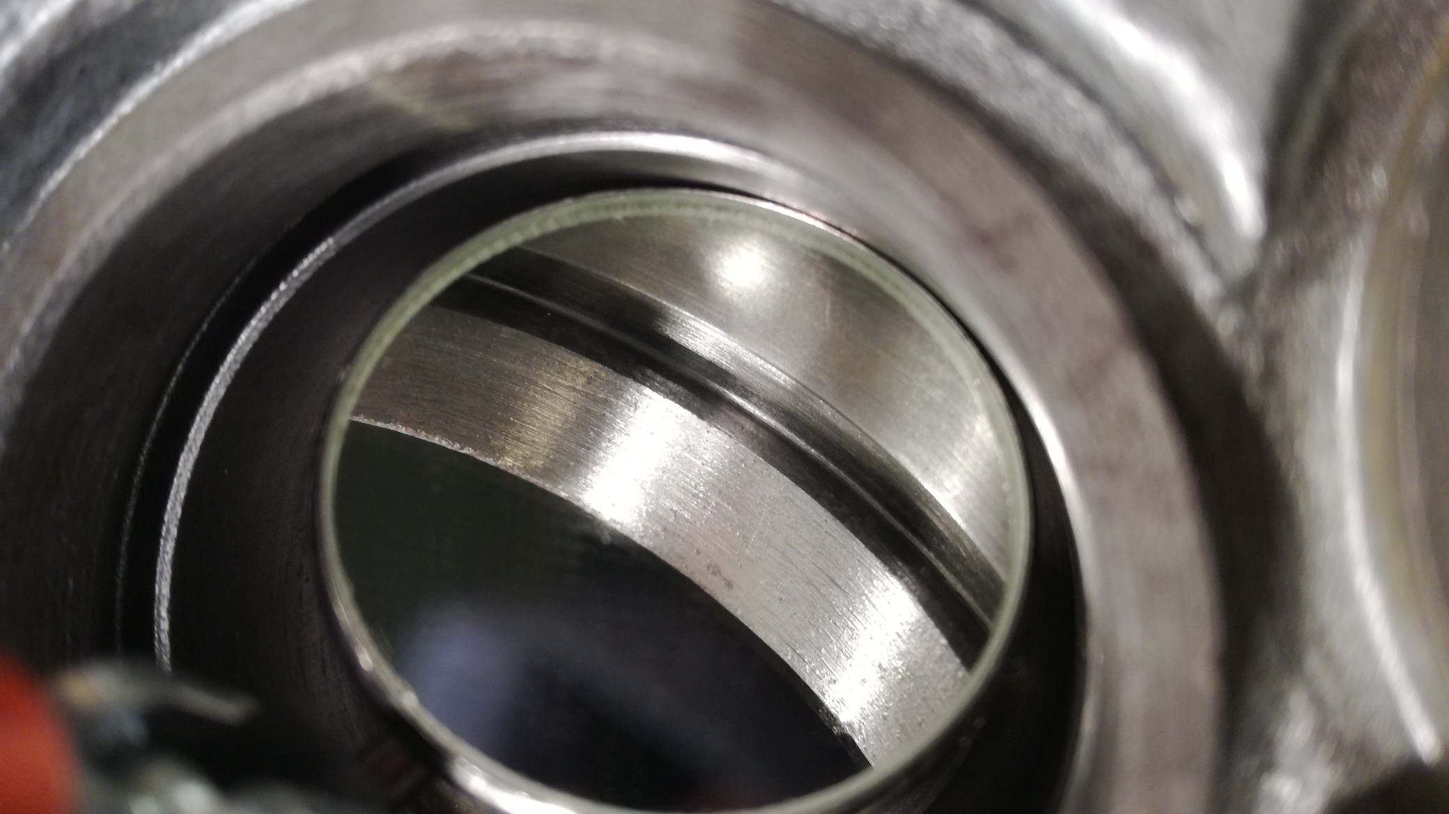

uwbuurman wrote: Fri Nov 11, 2022 7:12 pm Maar we hebben het over 1 rubbertje, toch? Of hebben beide klauwen dit?
Dit is alleen linksvoor. Dit is mijn inziens niet de reden waardoor ik soms een wegzakkend pedaal had.
Nu alles gedemonteerd liggen, klauwen en HRC. Veel vervuiling aanwezig maar binnenzijde HRC ziet er goed uit en ook de 4 zuigers van de klauwen zijn netjes. We gaan nu eerst alles voorzien van nieuwe onderdelen. Wellicht is de reden dat ik vanwege een ander inlaatspruitstuk een veranderend vacuüm heb op de bekrachtiger???
De twee achterste remcylinders gaan we ook aanpakken uiteraard. Alles weer even vers maken.
