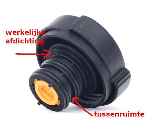

Wat ik dan ook erg bedenkelijk vind is dat de E39 benzine modellen uitgerust zijn met een dop met 2.0 bar overdruk dop, is dat niet een beetje te gortig voor een koelsysteem ?
En dan nog iets, die radiatordop met 2 O-ringen, en een platte rubber afdichting die voor de werkelijke afdicht zorgt. Dat is toch wel een raar ding.
Waarvoor is die "tussen ruimte" tussen de 2 O-ringen? In het expansievat loopt er een kanaal van die tussenruimte naar de bodem in de naastgelegen radiator kap. (waar de kvs aanvoer op zit)
Met de dop gemonteerd is dit kanaal feitelijk afgesloten en heeft zo dus geen functie meer.
Ik heb het vermoeden dat de BMW fabriek dit kanaal gebruikt om het koelsysteem snel onder druk te kunnen vullen op een dusdanige manier dat ontluchten niet nodig is.
Dit zou mogelijk moeten zijn met een speciale dop op het reservoir die dan de KVS via de hierboven besproken tussen ruimte en dito kanaal onder druk in het systeem spuit, terwijl er via een andere passage in de speciale dop de lucht uit het systeem gezogen wordt.
Ik heb gezocht of er zulke speciale vuldoppen bestaan, maar helaas niets gevonden.

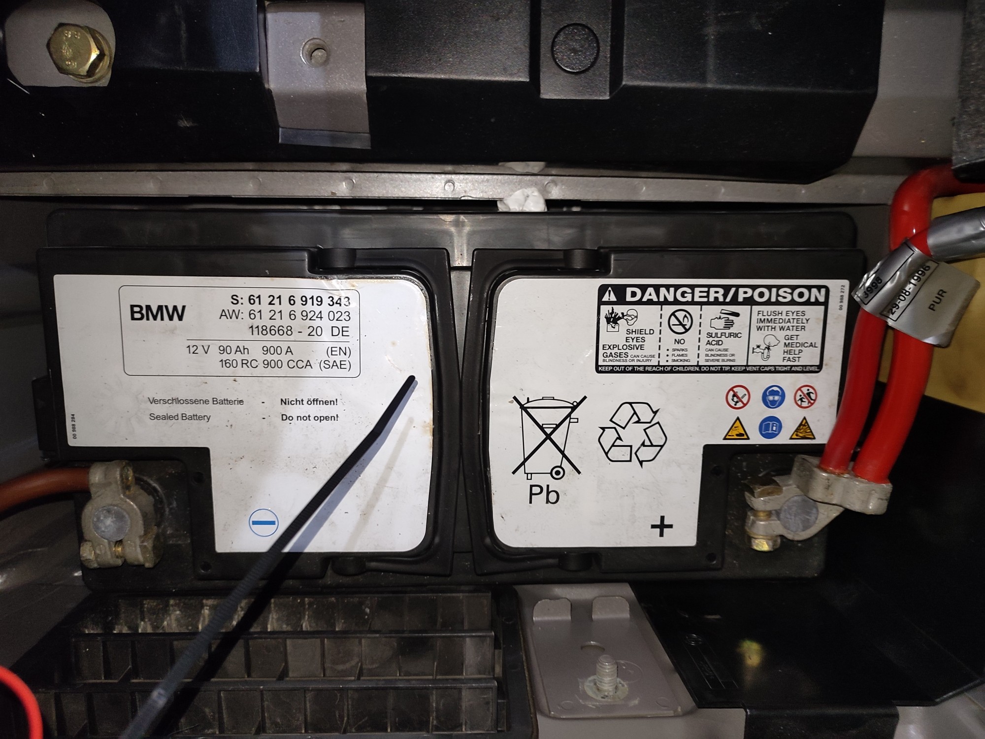

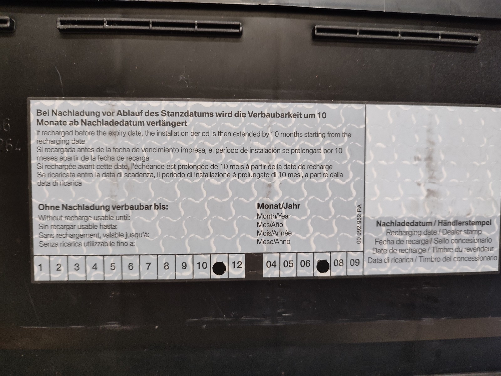

BMW accu's blijken toch wel van erg goede kwaliteit, dit kwam tevoorschijn nadat de oude BMW accu uit de auto verwijderd was:
Als je bovenstaande sticker goed interpreteert, dan mag je er van uit gaan dat deze accu voor November 2007 in de auto geplaatst is, hoogstwaarschijnlijk bij de BMW dealer. Gezien de auto van 1996 is, kun je er wel van uit gaan dat dit de 2e accu was en de eerste dus ruim 10 jaar dienst bewezen had. Deze heeft het ruim 15 jaar vol gehouden, respect
Deze accu was nog niet aan zijn eind, maar spanning zakte wel te diep bij koude en starten.

Netjes. Mijn e91 had ook pas na iets van 14 jaar en bijna 280k km een nieuwe accu nodig.
- Smartie
- Posts: 1083
- My E21(s): 320/6 '78 rip
Prima Accu’s inderdaad. Bij de e61 zat de originele accu er 14-15 jaar in!

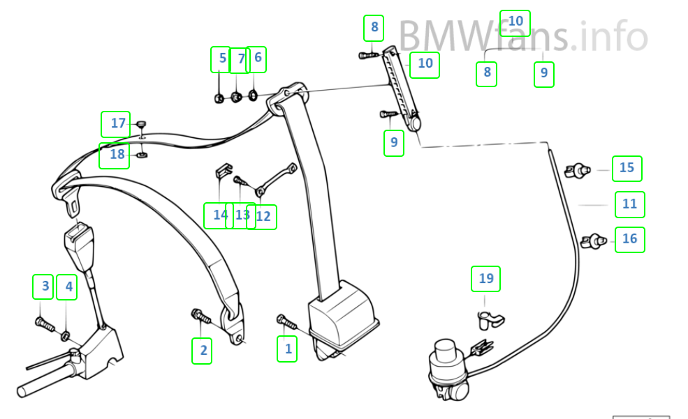

Wat nog niet werkte was de automatische gordelhoogte verstelling, dit werkt met bowden kabels die onder de stoelen aan de rails gemonteerd zitten. Deze bowdenkabels behoren met zogenaamde veiligheidspinnen vast te zitten aan de rail en die pinnen waren dus verdwenen.
Nummertje 19 op onderstaand overzicht:
Het was wel een heel gefoemel onder de stoelen om deze bowdenkabels weer aan de rails vast te krijgen. Normaliter doe je dat voordat je de stoel daadwerkelijk op de vloer vast zet.
Waarom de pinnen weg waren? geen idee. Maar nu functioneert het weer zoals BMW het bedoeld heeft.

Mooi, Rob!! Ik ken dat systeen niet, maar dus als je de stoel van achter of voor zet, dan verschuift de hoogteverstelling van de gordel dus mee? Mooi om dat soort details weer werkend te maken. Is bevredigend, al doe je er nooit wat mee. Moet gewoon werken, zoals het bedoeld is.

V.w.b. koelsysteem; jou hypothese over de voorziening in de dop van het expansievat zou zomaar wel eens kunne kloppen. Toen ik in 2013 met een gesprongen ontluchtingsschroefje op de A7 bij Ulm strandde heb ik de hulp ingeroepen van de BMW storingsdienst (service mobiel). Die controleerde of het systeem druk vasthield en of de cilinderkop nog in orde was. Beide bleek gelukkig het geval. Het mannetje van de BMW Service mobiel verwijderde beide ontluchtingsschroefjes, die van het expansievat en die op de thermostaat . Daarna vulde hij het systeem totdat de vulopening van het expansievat overliep. Daarna dop erop, motor starten en controle op temperatuur. Was in een paar minuten gepiept. Had ik zelf een nieuw plastic dopje bij me gehad dan had ik langs de weg mijzelf ook kunnen redden.

Ja, maar wel heel raar dat BMW voor de hele range overal (voor zover ik zo gauw even kon zien) toch nog steeds een 2 bar dop voorschrijft. En het gaat toch meestal en heel lang goed. Best vreemd! Maar goed, na verloop van tijd kan men natuurlijk wel tegen problemen aan lopen die wellicht mede worden veroorzaakt door veroudering van componenten en dus problemen zien die eerder bij het testen niet aan het licht zijn gekomen. Weekmakers uit plastic, veroudering seals/pakkingen, of andere samenstelling gebruikte materialen.
Eerder was er ook een issue met radiateur/expansievat doppen bij bijv de E30 wat toen heeft geleid tot een wereldwijde recall, ik meen dat ze toen ook van 2.0 bar naar 1.4 bar doppen zijn gegaan omdat kachelkranen en radiateurs van de interieurverwarming na verloop van jaren bezweken onder de druk.

@all, ja de 1.4 bar dop geeft wel wat meer vertrouwen.

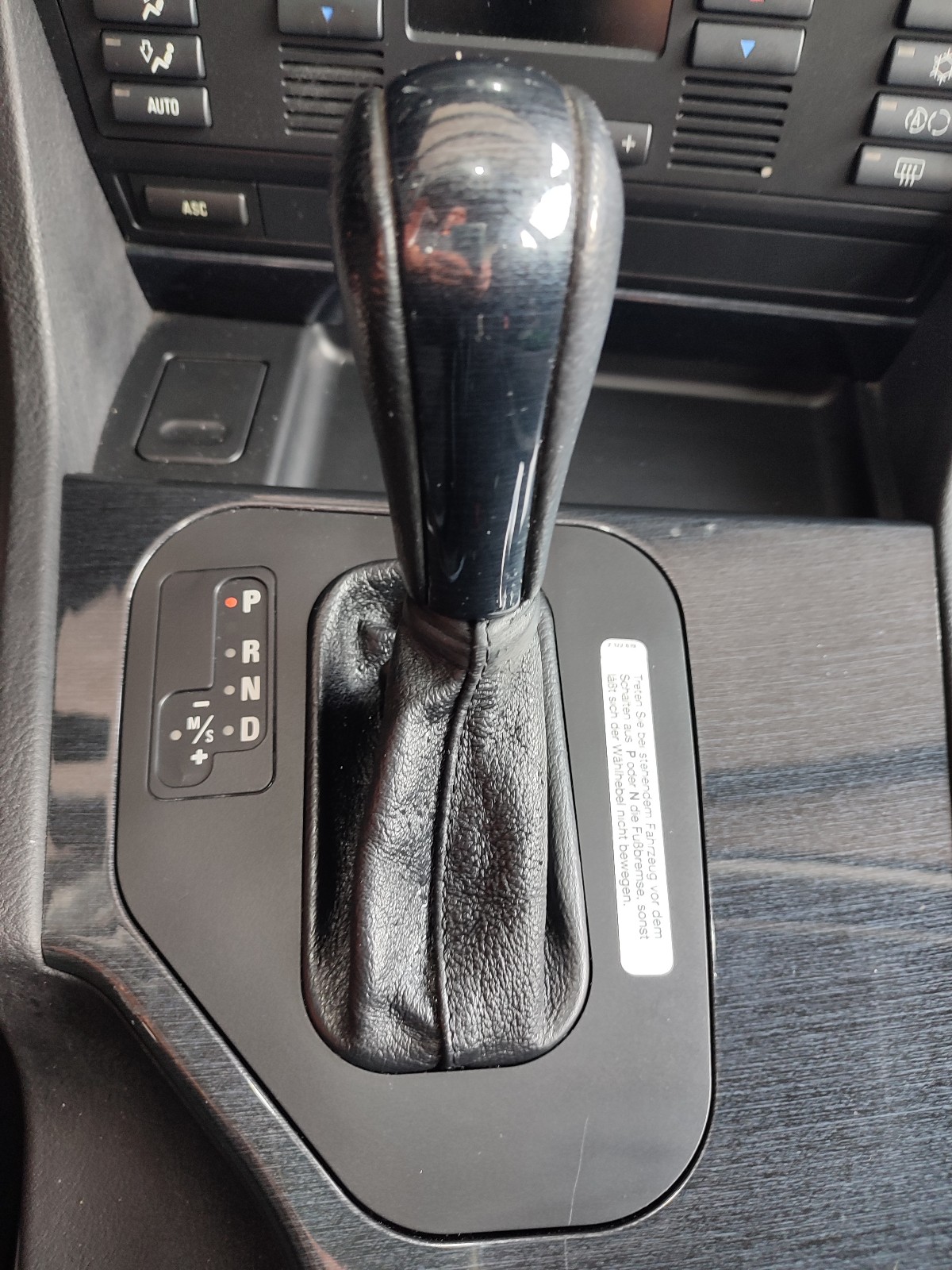

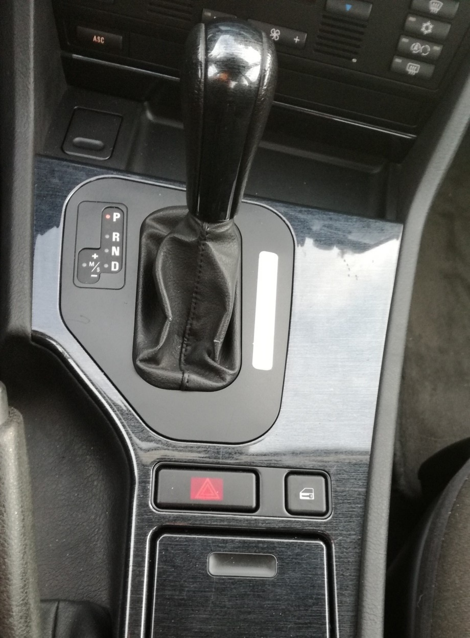

Van dit:
naar dit:
wel jammer van de krassen op de panelen, maar die zaten er al in hoor...
De kunstlederen pookhoes had een paar kleine scheurtjes en wilde ik vervangen. En als we dan toch in het schakelpook mechaniek duiken, dan ook maar meteen de aanpassing op de steptronic uitvoeren waar BMW zelf 5 jaar voor nodig had om erachter te komen dat de manuele bediening van de steptronic heel onlogisch was.
Op de eerste uitvoeringen van de steptronic schakel je een versnelling hoger door de pook naar voren te duwen en schakel je terug door de pook naar je toe te trekken, dit is een onnatuurlijke manier handmatig schakelen. Natuurlijk heeft BMW dit eerst zo toegepast om het handmatig schakelen met de steptronic analoog te laten werken aan de ouderwetse PRND321 schakelmechaniek.
Na 5 jaar of zo heeft BMW het toch maar aangepast, nu is terug schakelen = pook naar voor, op schakelen = pook naar je toe.
Door deze onnatuurlijke handmatige manier van schakelen moest je altijd goed nadenken, met als gevolg dat je het maar liever niet gebruikt.
Vooral met de caravan erachter in de bergen wil je handmatig de gewenste versnelling kunnen kiezen, zodat je op hogere toeren kunt klimmen.

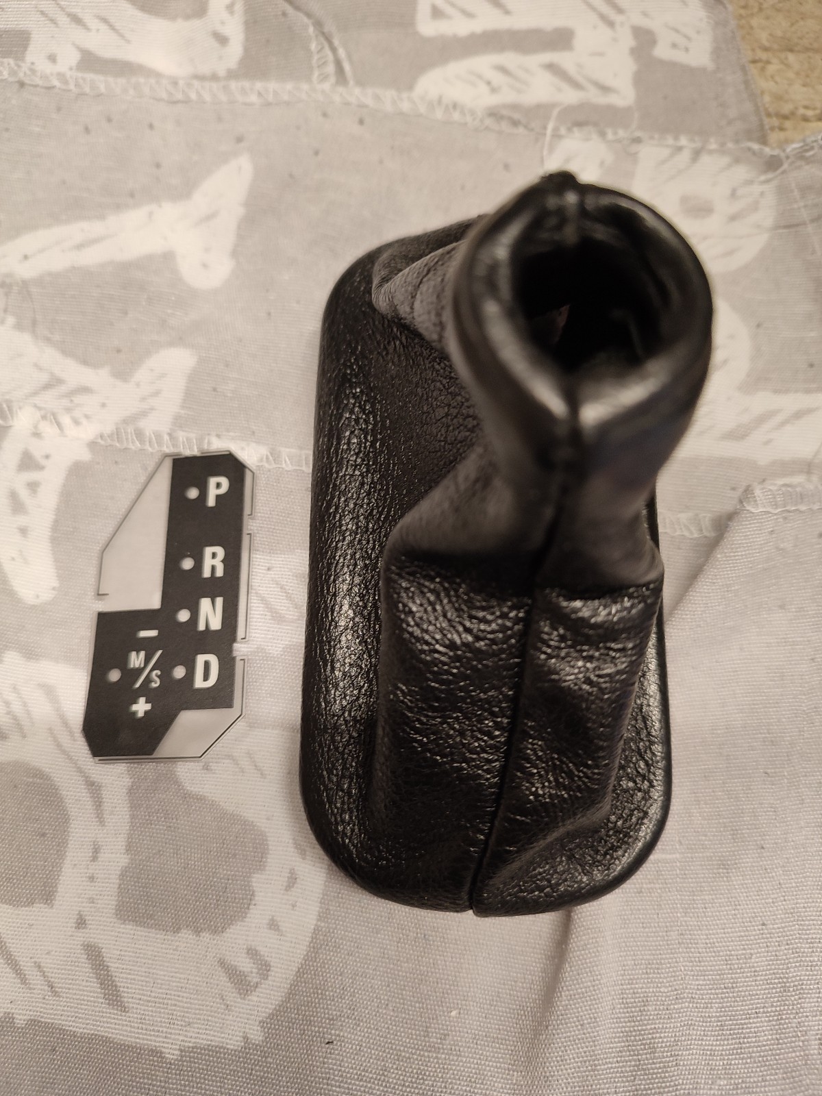

Voor deze werkzaamheden lagen deze onderdeeltjes al een tijdje te wachten:
Een lederen pookhoes en de correcte decal:
Alleen het aanpassen van de decal is niet voldoende natuurlijk, er moesten ook 2 draadjes gewisseld worden.
Het connectorblokje links onder komt van de microswitches van het +/- schakelen, in dit blokje is het een kwestie van de middelste 2 draden omwisselen, de draden met pinnen kun je uit de connector schuiven nadat je het zwarte dekseltje er vanaf geschoven hebt (niet zichtbaar op de foto). Maar voordat je bij deze connector komt moest eerst het schakelblok voor PRND verwijderd worden.
Decal vervangen is een kwestie van 4 kleine kruiskopschroefjes lossen, print met connectoren en ledjes losnemen, decal wisselen en weer terug in elkaar.

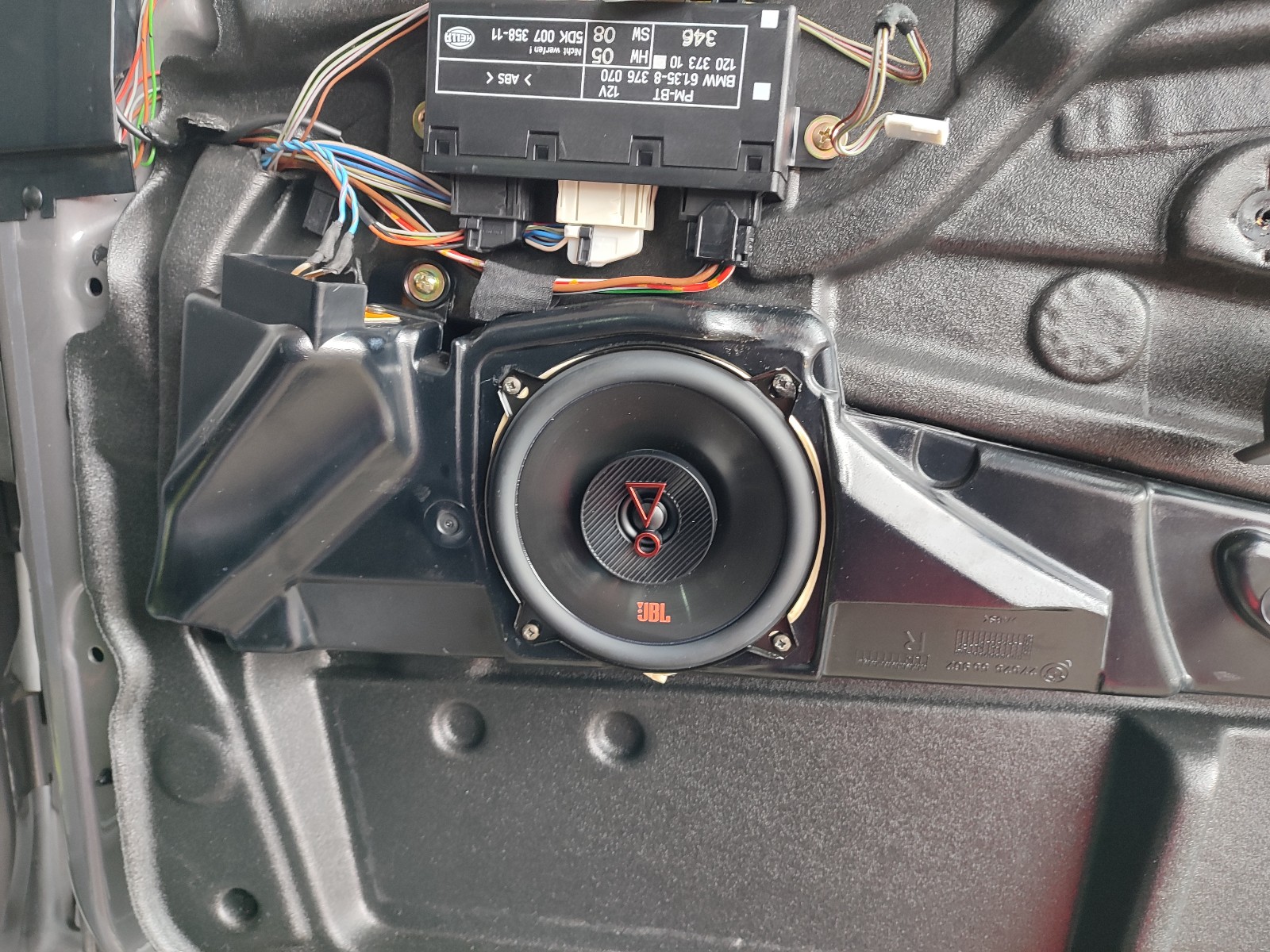

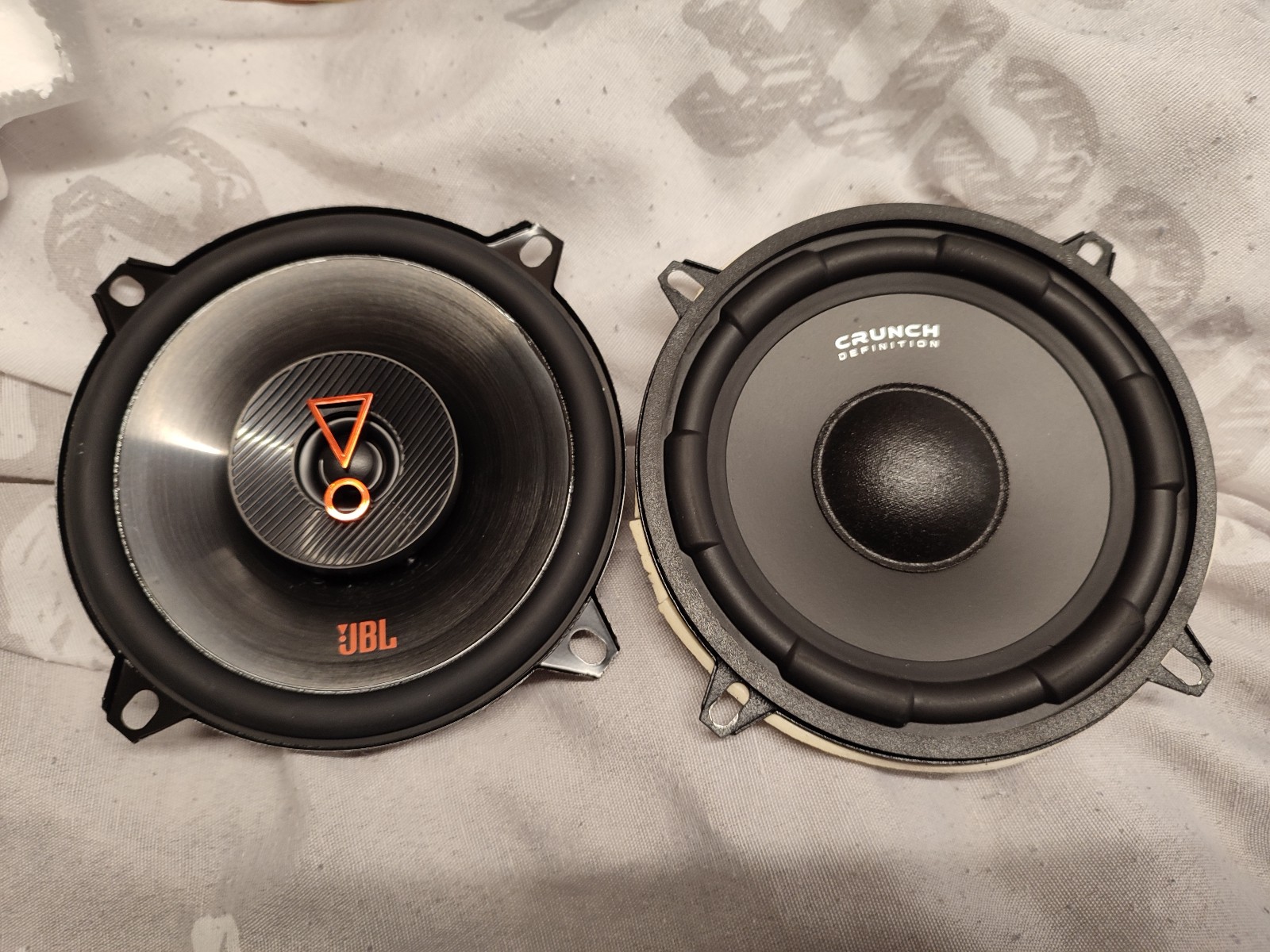

Ook heb ik de speakers in de voorportieren vervangen, de "crunch" speakers die erin zaten klonken ook heel erg "crunch", heel dof en gemis aan lage tonen, om deze te vervangen is mijn keuze gevallen op de JBL Stage3 5" coaxiale 2 weg speakers.
De JBL's zijn lekker helder klinkende speakers, verschil van dag en nacht..
Ze passen perfect:
Nu de speakers in de voorportieren vervangen zijn, valt ook pas op wat er aan de speakers in de hoedenplak mist, dus maar eens gekeken wat daar gemonteerd zit:

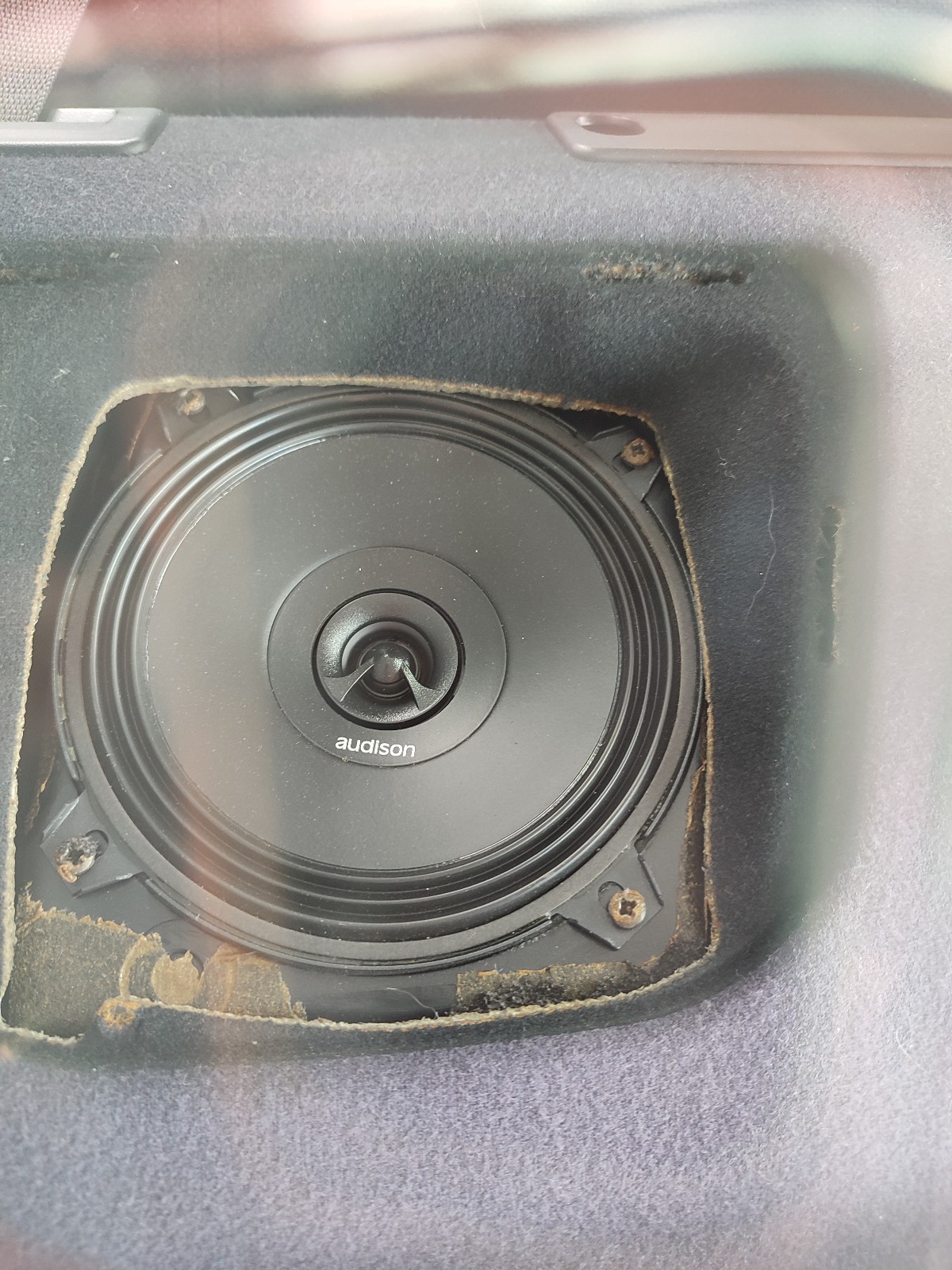

Ook in de hoedenplank zitten 5" 2 weg coaxiaal speakers, maar dan van het merk Audison. Het zegt mij niks, maar goedkoop zijn ze niet. Deze speakers missen vooral helderheid in het middengebied, en hebben een irritant schel hoog.
Ik overweeg nu deze ook te gaan vervangen voor dezelfde JBL Stage3 als die nu in de portieren zitten.
Ze passen perfect:
