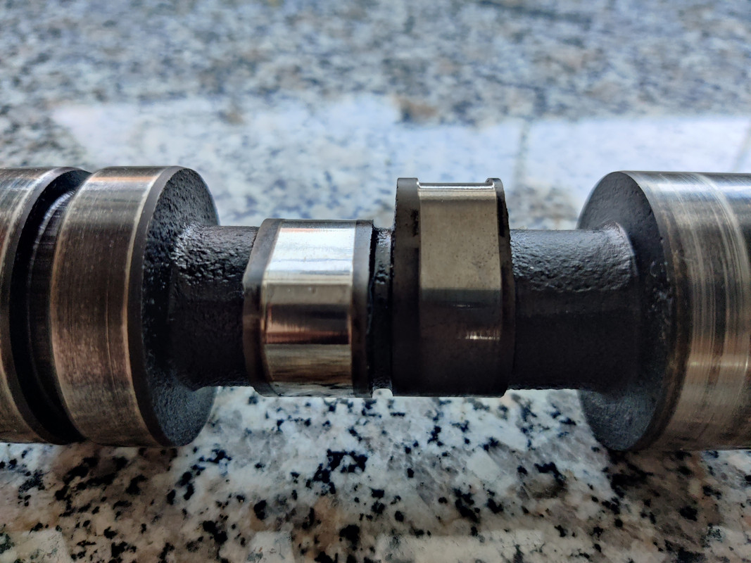

Hier een foto van de oude nokkenas. Is wat moeilijk te zien maar de nog is behoorlijk ingesleten op bijna alle nokken en er zitten zelfs vlakke kanten op sommige. Heb nog wat foto's gemaakt maar is erg moeilijk om dat op de foto te krijgen.
Ik ga een orginele 2e hands nokkenas plaatsen die mijn schoonzoon in duitsland gevonden heeft. Die is na inspectie bijna perfect. Ik wil het oude karakter van de auto behouden dus geen race machine van maken. Tuimelaars ook in berlijn gevonden en daar worden nog foto's van het loopvlak van verwacht.

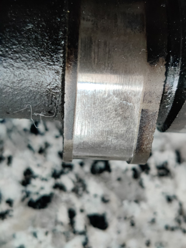

Nog even geprobeerd om de slijtage op foto vast te leggen maar valt toch niet echt mee.
Weet niet of het voor jullie te zien is maar waar de nok mooi rond hoort te lopen is hij gevaarlijk plat gesleten. En dat al na 110.000 kilometer.

Tsja, zoveel variabelen. Hoe zeker weet je dat die km stand klopt, wat voor olie is er gebruikt, hoe vaak is die gewisseld, heeft de auto veel koude starts gehad en kleine stukjes gereden, hoe vaak zijn de kleppen gesteld en hoe, noem maar op. Normaal gesproken heb je met 110.000 km echt niet zo'n versleten nokkenas.
Foto's kunnen overigens veel slechter, prima zo en duidelijk forse slijtage.
Prijzen en beschikbaarheid van nokkenstok en tuimelaars, dat gaat alle kanten op, lijkt idd een behoorlijke krapte te zijn op het moment.

Daar heb je een punt Jeroen. Ik denk ook slecht onderhoud en te late wissel icm veel korte stukken. Nu idd veel korter bij gaan houden. Is goedkoper dan telkens alles vervangen.

Die versleten nokken komen mij bekend voor, alleen had de cilinderkop bij mij in kwestie 340k gelopen en slechts 3 van zulke ingesleten nokken en dito tuimelaars, zie mijn post hier:
https://www.bmwe21.net/forum/viewtopic. ... 73#p322073
Ik vermoed toch ook vooral slecht onderhoud, te lange oliewissel intervals en verstopte oliespray buis. 110k is inderdaad erg weinig voor dit schadebeeld.

Het is vooral een veel voorkomend probleem bij de M30 motoren, en dan specifiek cilinder 1 en 6, beide aan het einde van de sproeileiding.
Bij de m30 zit deze geborgd met banjoboutjes. Die lopen los met verlies van druk in de leiding zelf.
Los van het gevaar van de losse banjobout in een vrolijk dansende kop.
Bij een m20 heb ik een dergelijk slijtage beeld nog niet vaak gezien, ik ben er eigenlijk van overtuigd dat dit idd vooral komt door veel koud starten, te dikke olie en vooral weinig wissels.
