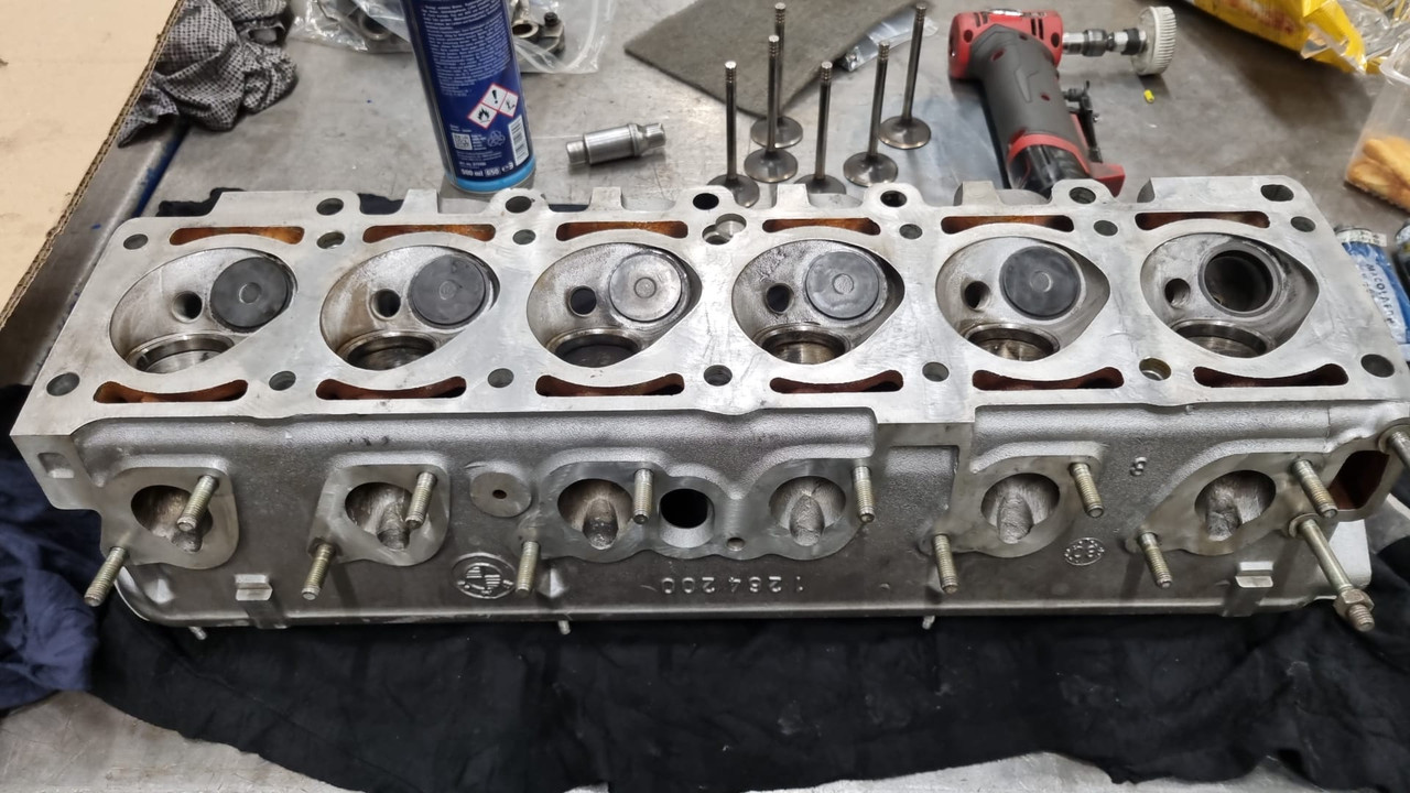

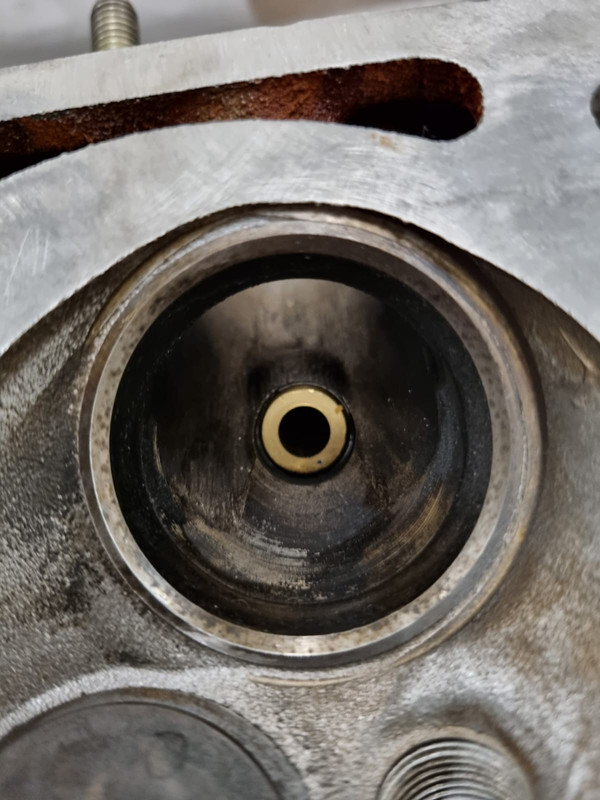

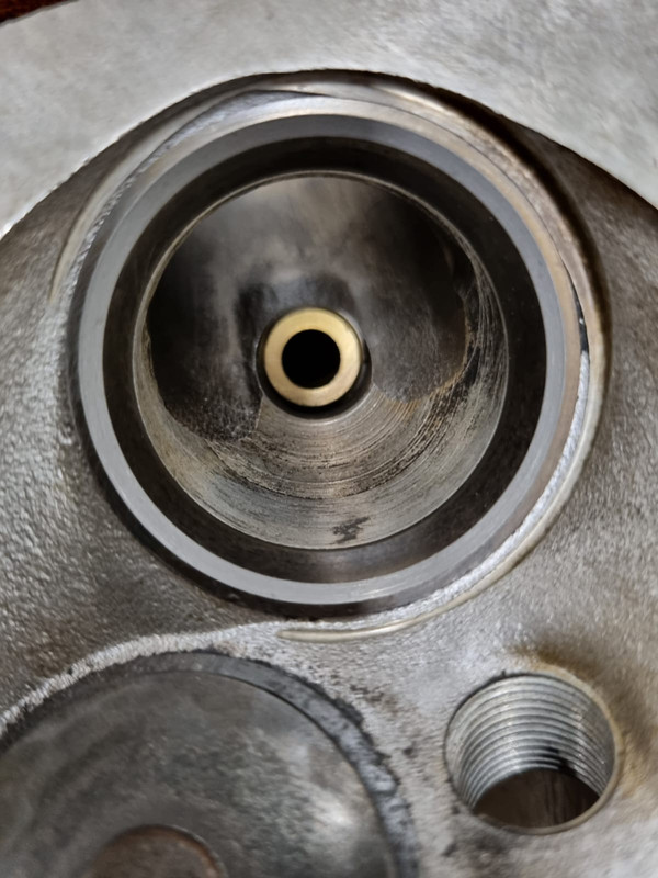

Zo,dat heeft even geduurt maar had van alles aan de hand. Toch weer tijd gemaakt om verder te gaan. Niet heel veel spannends te melden,heb zover het mogelijk was motorblok gereinigd en toonbaar gemaakt. Mijn schoonzoon heeft de kleppen netjes ingeschuurd met pasta.
Hier een foto van voor het schuren(of is het polijsten??)
Hier een foto van na de behandeling.
En de laatste foto met de kleppen in de kop geplaatst zodat de goede klep in de goede geleider zit.
Hoop binnen 2 weken de kop weer te kunnen gaan opbouwen,zit nu nog op de laatste spullen uit duitsland te wachten.
1 van de inlaatkleppen had een beschadigde steel (op de kop waar de tuimelaar de klep indrukt) dus daar gaan we geen risico mee nemen en hebben we nieuw besteld.

Oke, dank je Bert. Ik zal het doorgeven dat ze er ook verkeerd in kunnen. Mijn schoonzoon werkt met en aan WPK's . Dat zijn enorm grote motoren ( ik dacht V20 cilinders) en in hun werkplaats waar we alles aanpakken hebben ze een industrieele Wasmachine. Daar is de kop 2 x in geweest en die heeft alle koolaanslag verwijderd. Zit ook een chemisch goedje in. Daarna met ronde soort staalborstel de poorten nabehandeld voor de restjes die achter bleven. Zal eens kijken of ik dat ook op foto kan zetten.

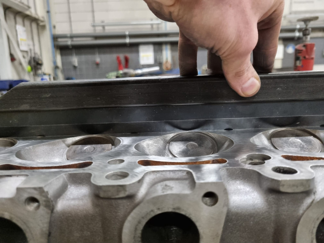

Krijg net de update met foto's. Kleppen zijn ingepolijst en de kop met speciale rei nagekeken of hij gevlakt moet worden. Nu wachten op spullen uit duitsland voor we verder kunnen.

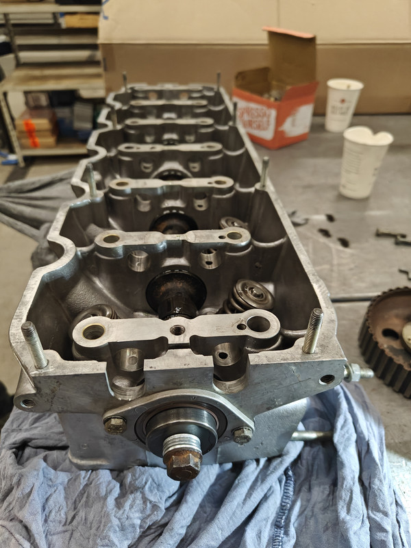

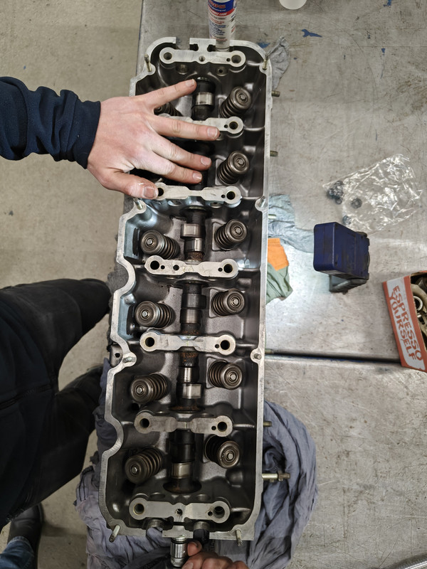

Vandaag weer lekker bezig geweest, het in elkaar zetten van de kop.
Daarna het klepsealtje erop.
Klep er doorheen gedrukt met wat lube.
Dan de veren en die halve maantjes weer terug plaatsen en de nokkenas met nieuwe seals erin.
Maandag weer verder om de tuimelaars erin te zetten.
