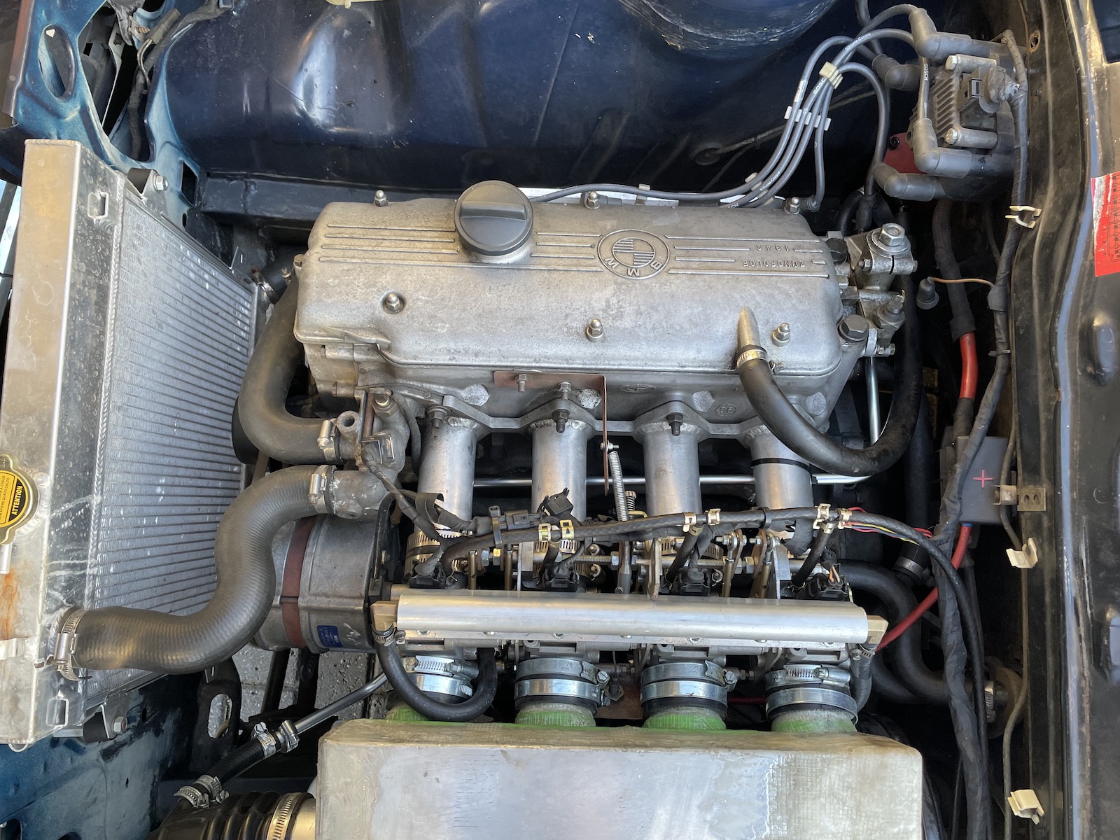

Er waren eens drie dingen waarvan ik dondersgoed wist dat het niet helemaal juist was, maaragh, drie apk's doorgekomen, de vierde zal ook wel lukken. Ik vind er wel iets van als je afkeur hebt op bandenprofiel, stuurkogels, gaten in de vloer en zo voorts, maar ik heb nu dus drie punten te pakken. Ik klaag niet, ik mopper niet. Ik had alleen graag iets anders gedaan nu. Het gaat om de bestuurdersstoel die niet voorover kon bukken, de bijrijders wel. Het gaat om de linkerkentekenverlichting en om de carterontluchting. Stoel is inmiddels gefixt, het lampje is under construction en dan de carterontluchting dus.
Toen ik gisteren wegreed vond ik dat het wat rookte. En het liep ook niet denderend. Dusja, dan ga je al denken. Na een tijdje was het voorbij dus... Olie...? Na 75000km toch de motor op? Aangekomen bij de box even laten pruttelen, fikse dot gas... Geen rook. Dus maar aan de gang.
Sinds ik met die ITB's rijd, leid ik de gassen van de carterontluchting niet meer de motor in. Ik heb een catch can gemonteerd en een keer in de zoveel tijd draai ik het bekertje eruit en verbaas ik me over de zut. Zo ook gisteren:
Da's best veel! Zal het koelwater zijn?
Nope, dit is geen koelwater...
En ook geen mayo in de dop. Het zal dus wel van condens in de motor komen, maar dan nog. Best veel. Wat nu een luchtfilter is op de catch can, ga ik vervangen door een slang, die zo weer aansluit op de rubberen mof na de luchtmassameter. De olielucht die ik soms achterliet had al wel wat gedachten gestart. Ik hoop alleen dat wat er uit die catch can komt, geen zootje maakt van mijn airbox en ITB's...

Drie puntjes aangepakt en vandaag weer voor twee jaar goedgekeurd!
En dan de carterontluchting eens niet met een lompe slang, ik vind dat ik het nog best netjes heb opgelost met een gebogen stukje pijp. Nu nog 10mm, maar dat wordt ooit met het juiste buiggereedschap wel een wat groter pijpje. Als eerste proto nog best netjes gelukt, al zeg ik het zelf.
