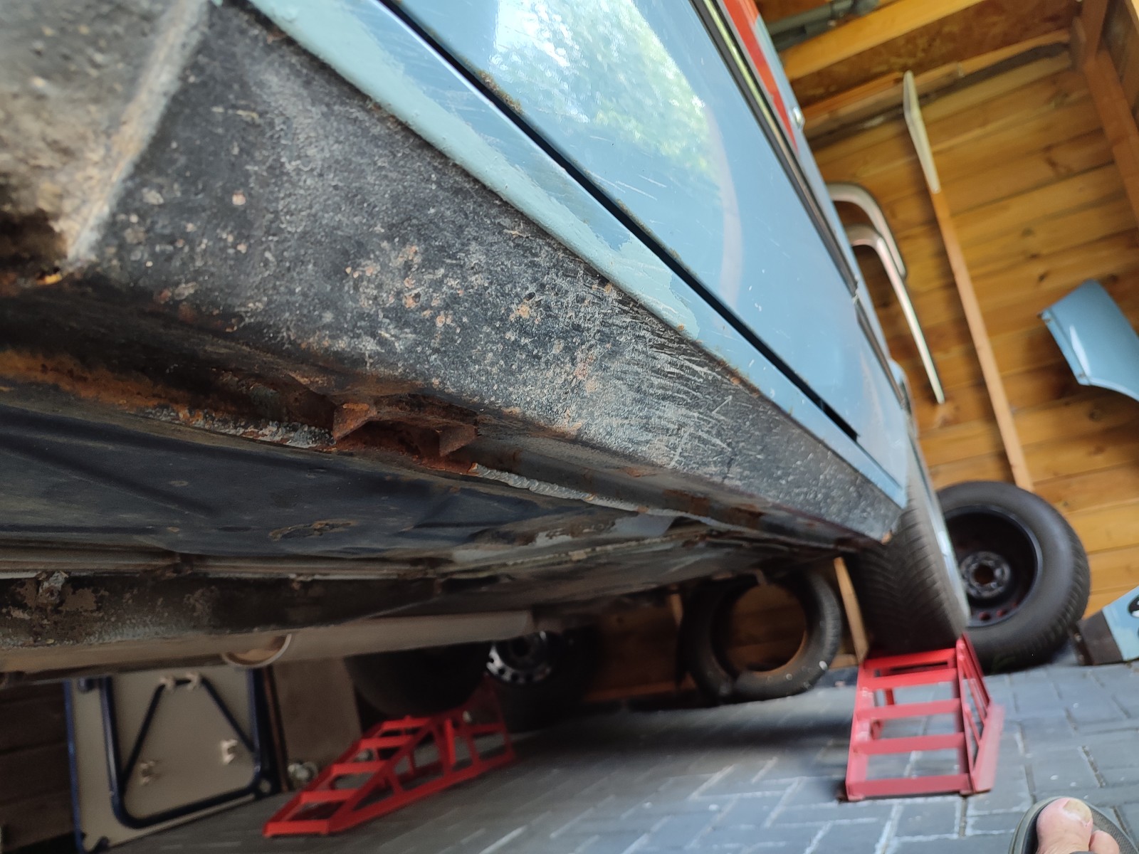

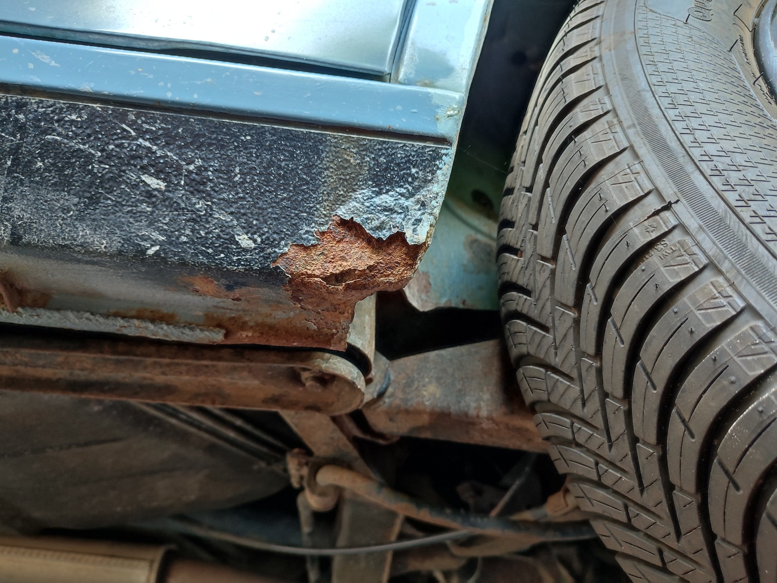

Koos, het is juist de rand binnen/buitendorpel die van voor tot achteren alleen wat vliegroest heeft, op het eerste stukje na, waar vroeger die gekke vierkante opname doosjes zaten die als kriksteunpunt aangezien worden.
Op de buitendorpel zelf is wel wat oppervlakkige roestschade, maar geen laswerk nodig. De auto heeft daar ooit schade gehad, getuige een plamuurlaag van enkele mm's. Ik heb de rand eerst geneutraliseerd, vervolgens in de expoxy en uiteindelijk een laagje anti-steenslag (zo goed als je erbij kan.

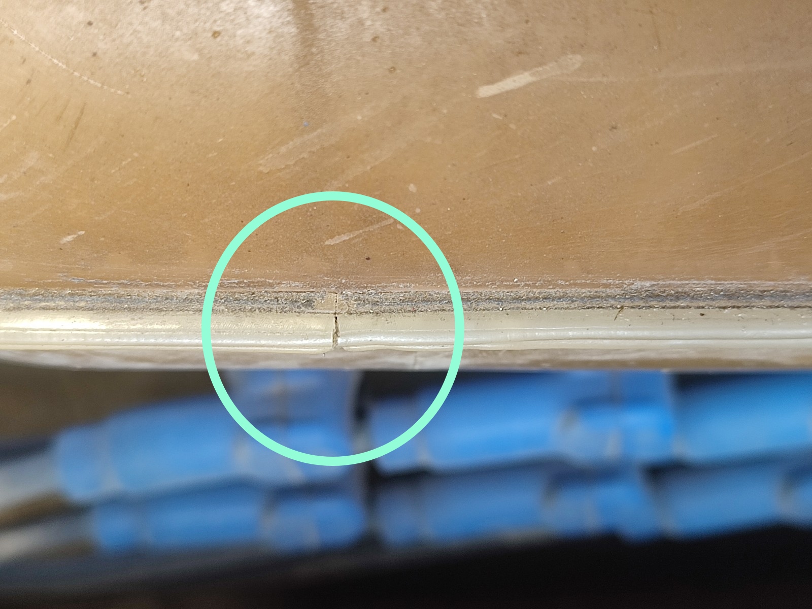

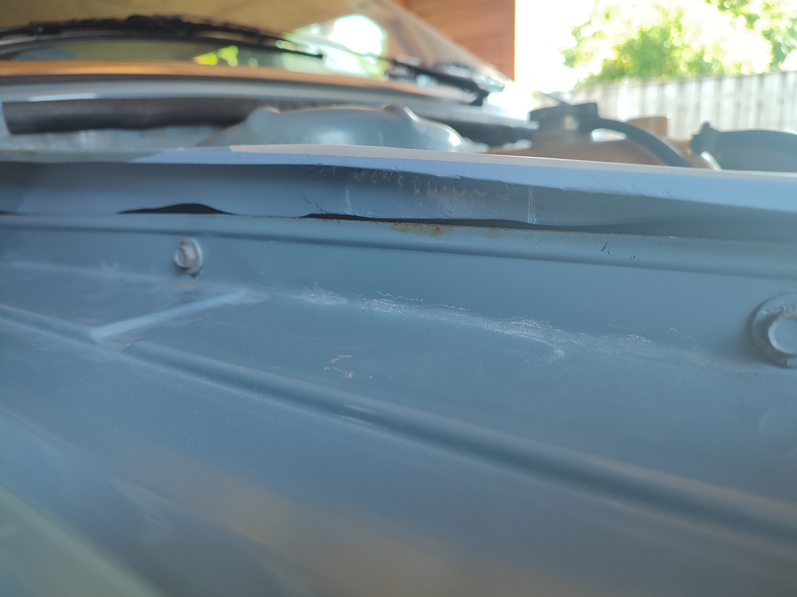

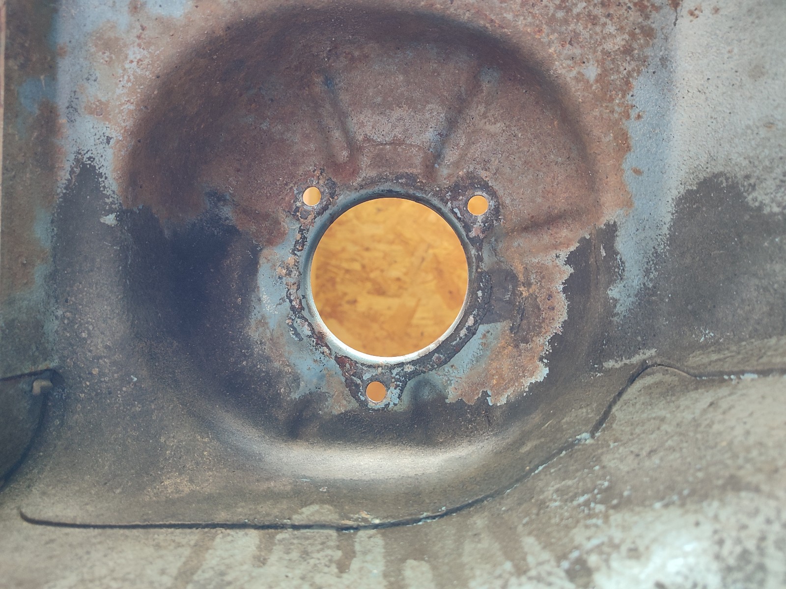

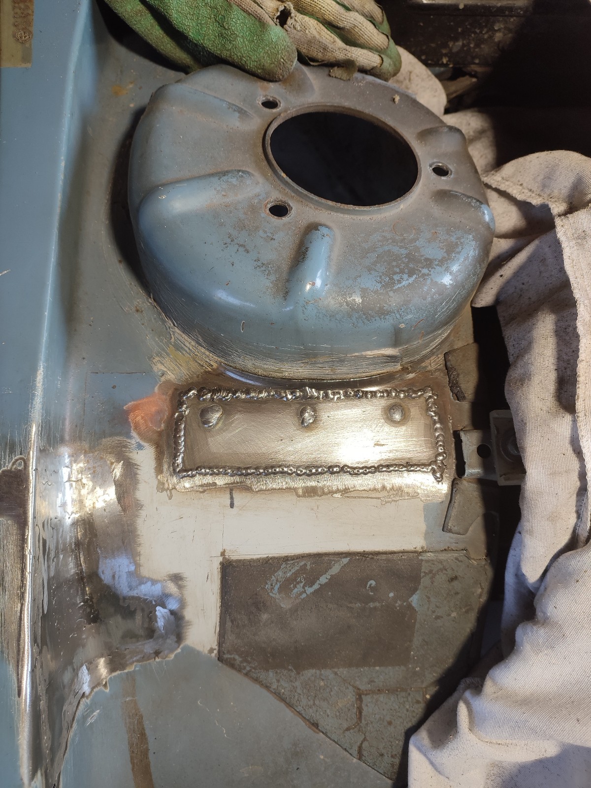

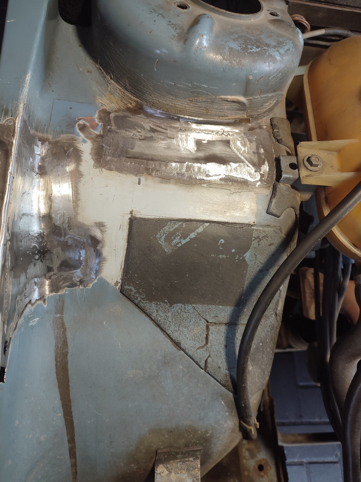

Maar nu verder, bij het werken aan het binnenscherm viel mijn oog hier op, oei een scheur in de kvs expansietank, lekt nog niet:
dekseltje dichtgelast en vlag geslepen:

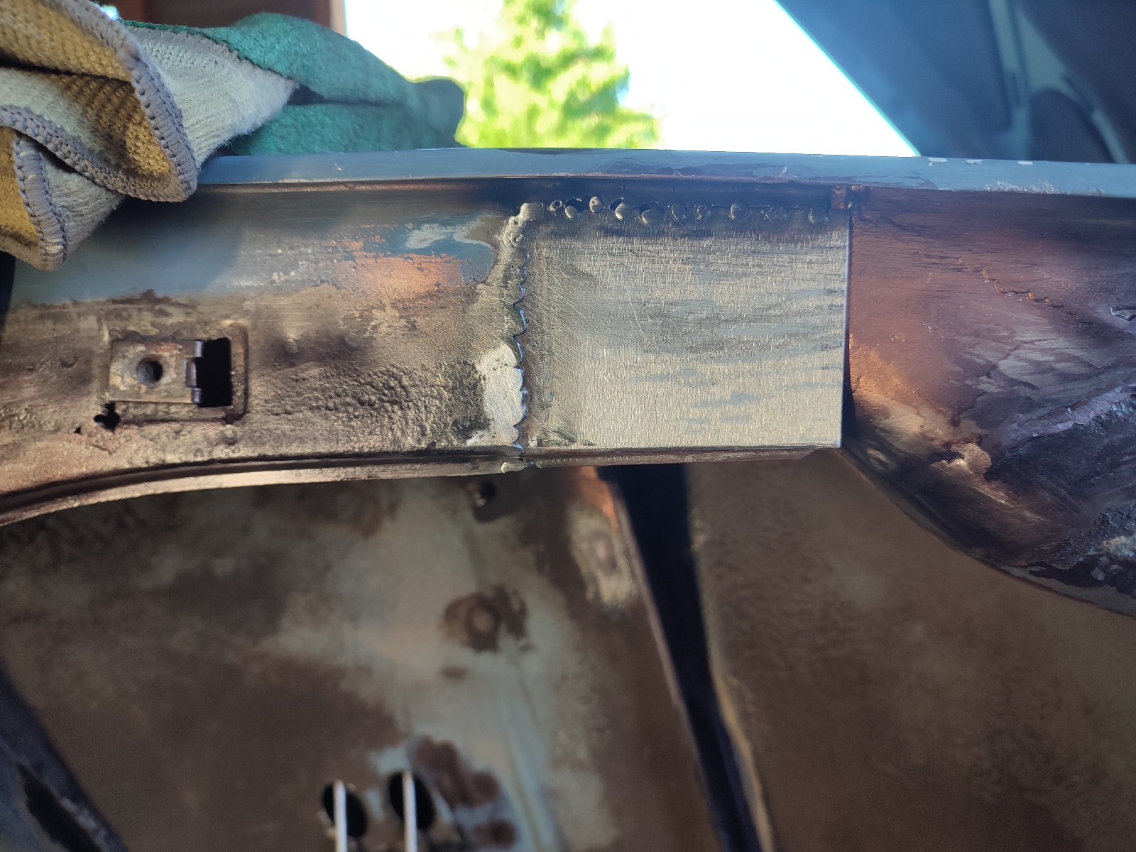

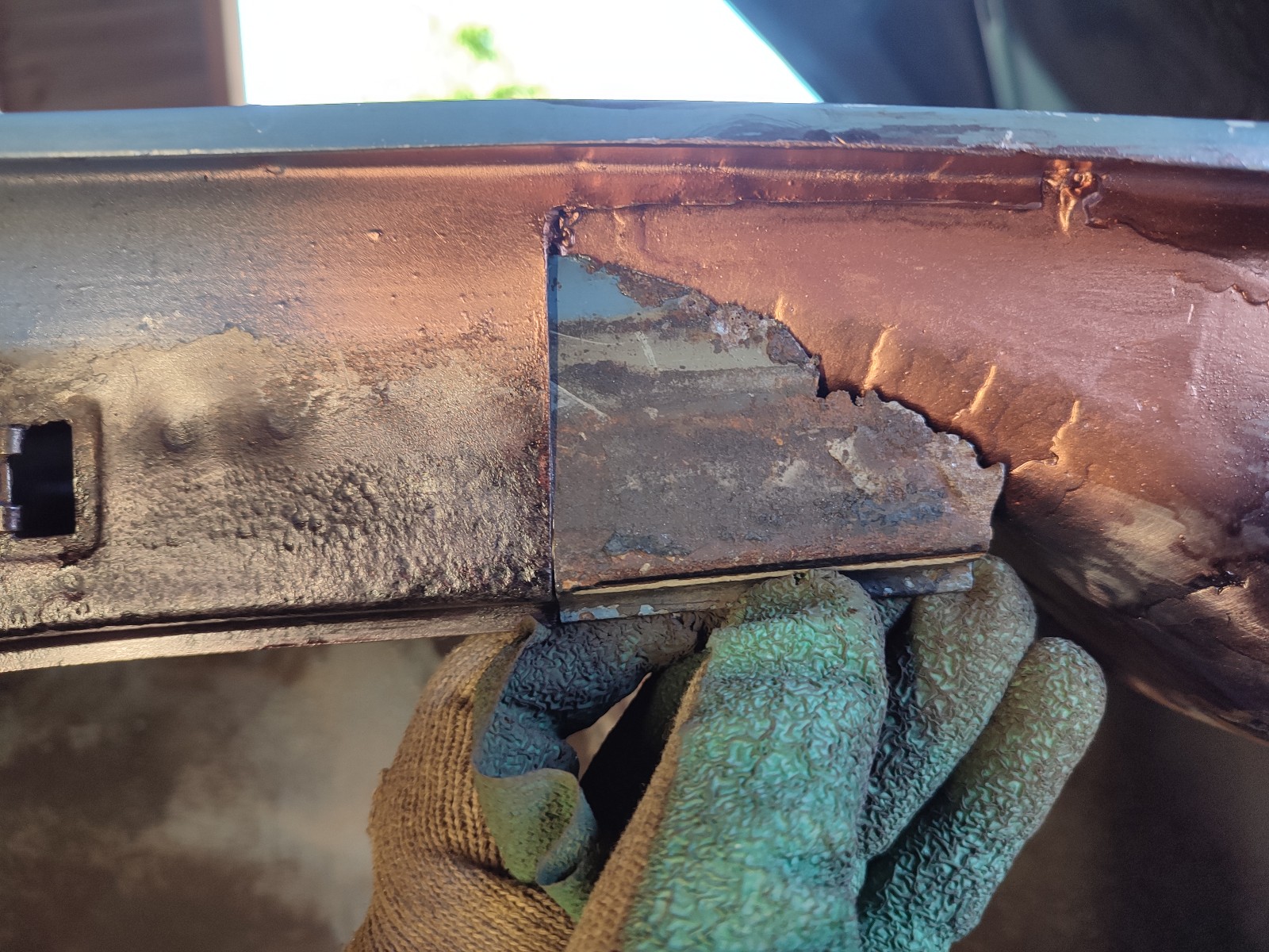

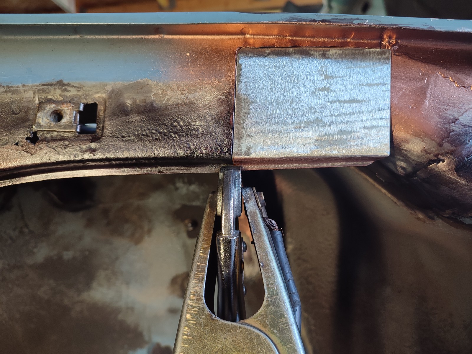

vervolgens moest het einde van de verstevings-strip ook nog even vernieuw worden, je kunt dit niet weg laten want dan ontstaat er een gat tussen binnen en buiten scherm:

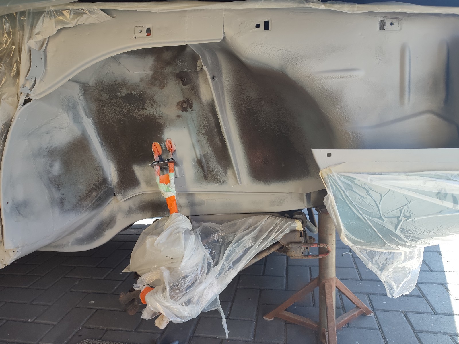

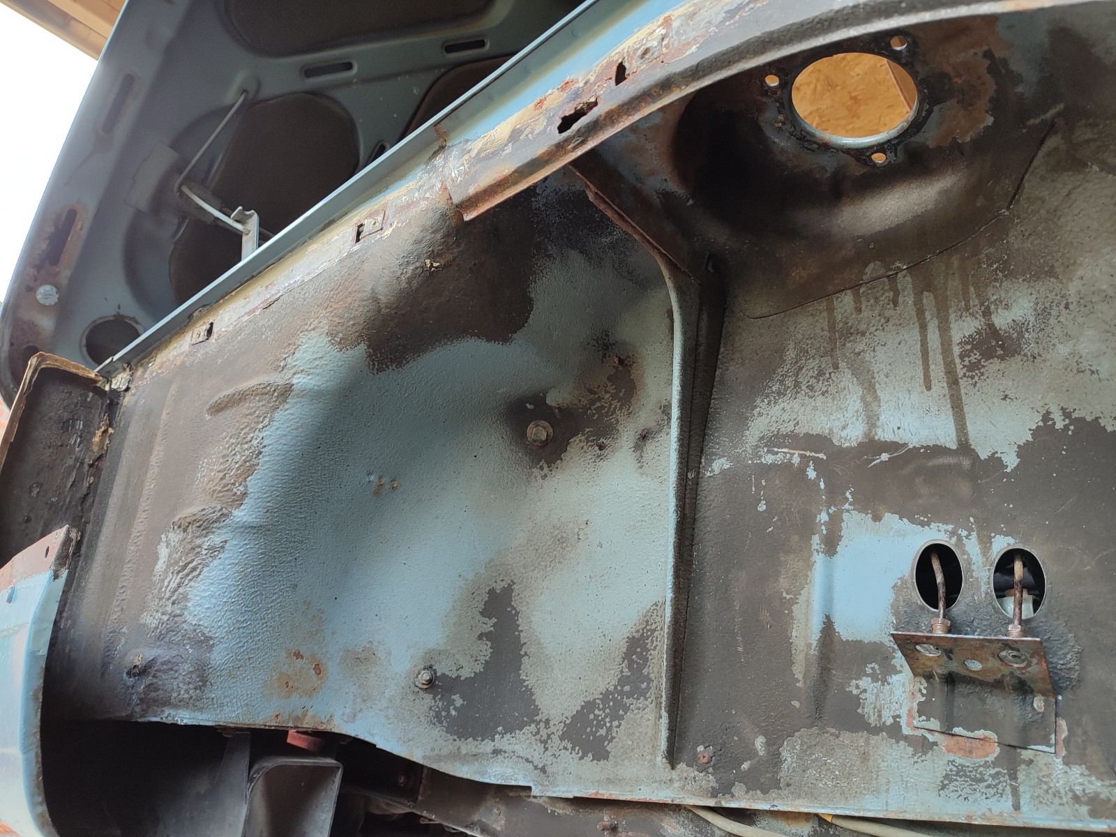

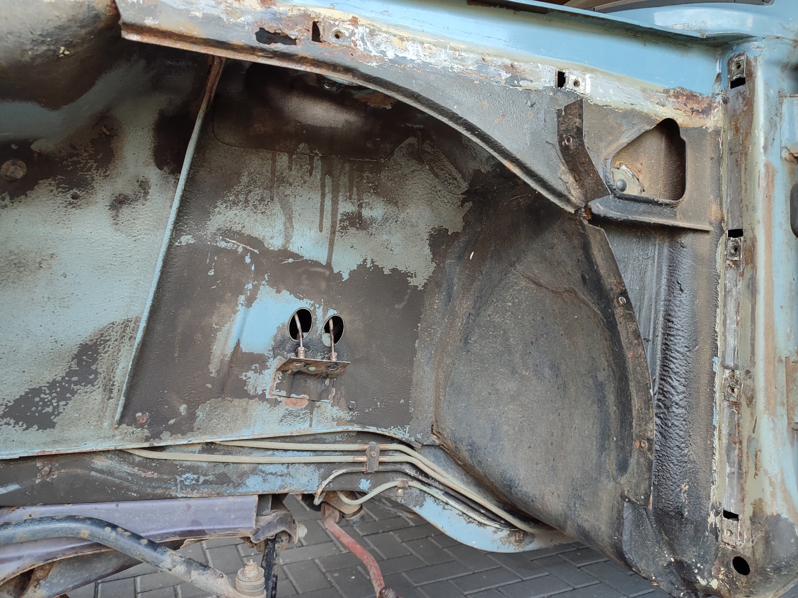

Daarna alle kale plekken eerst zo goed mogelijk ontroest en geneutraliseerd met Brunox.

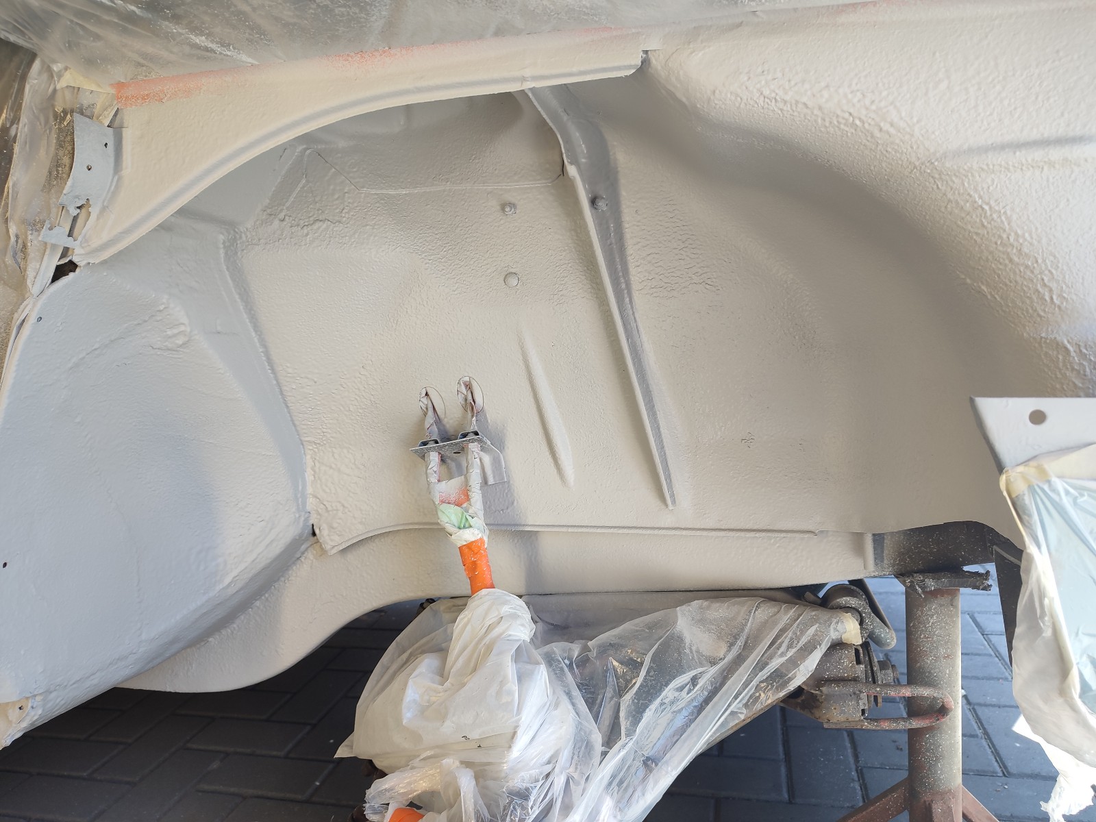

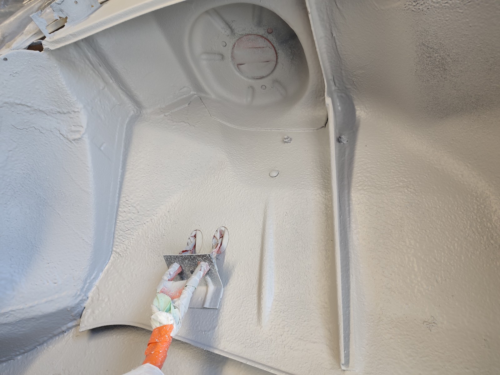

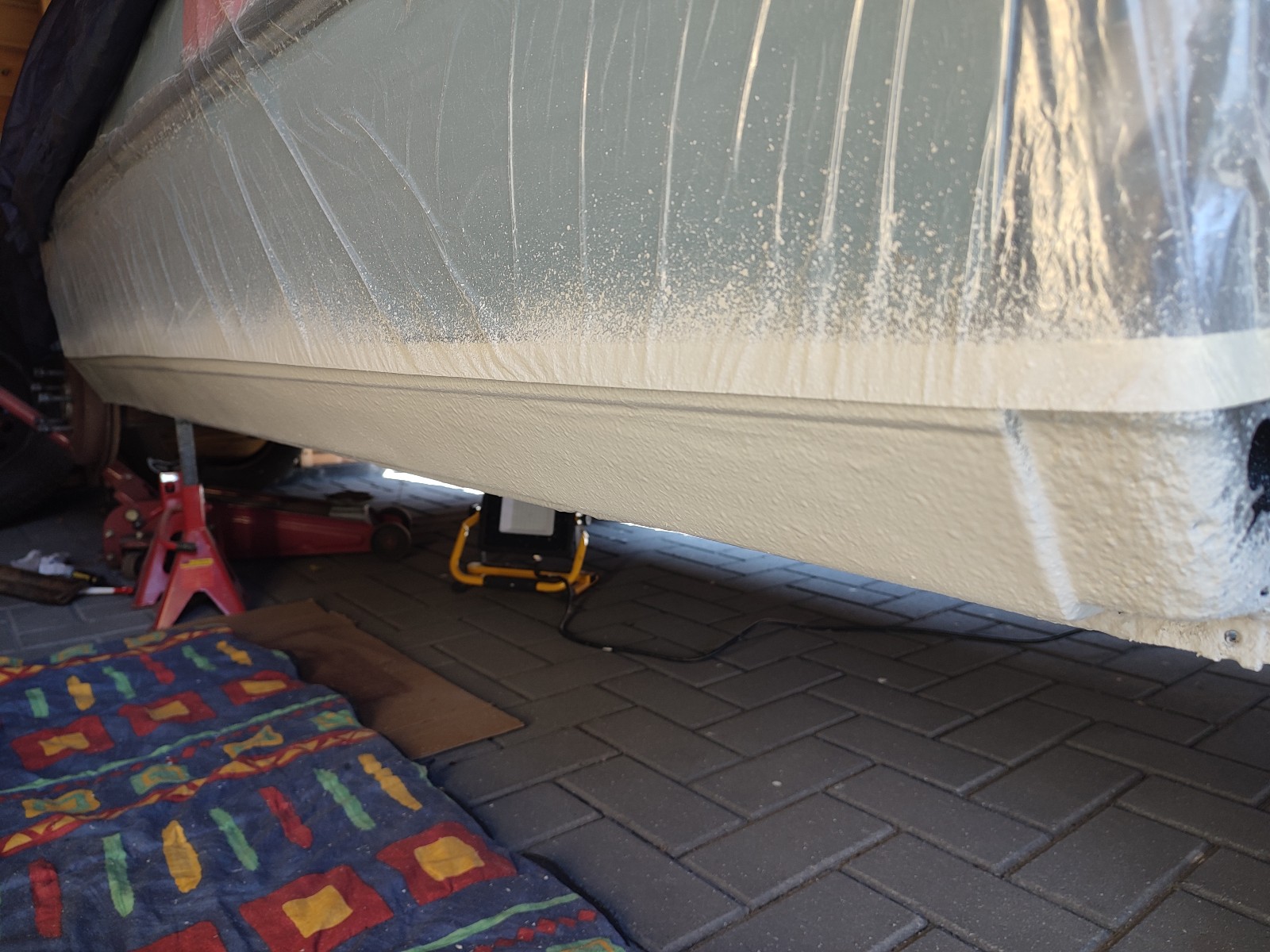

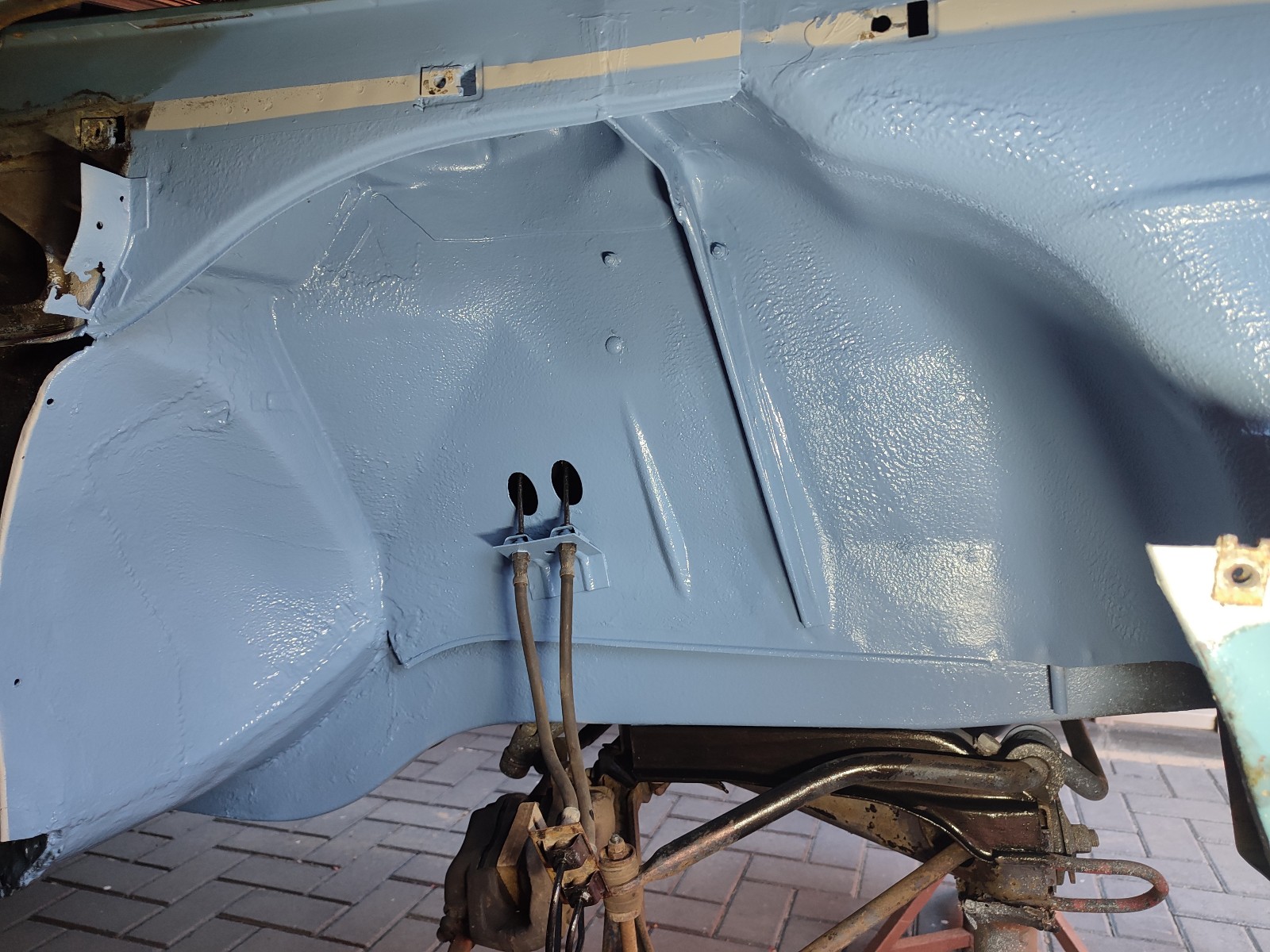

Dan was het tijd een rondje te doen met carosseriekit en vervolgens ruim in de epoxy gespoten.

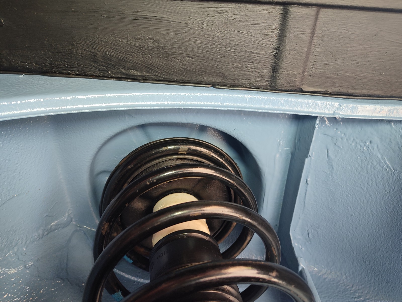

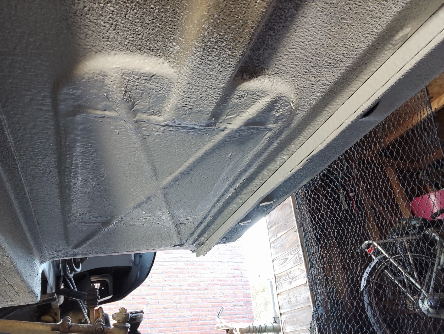

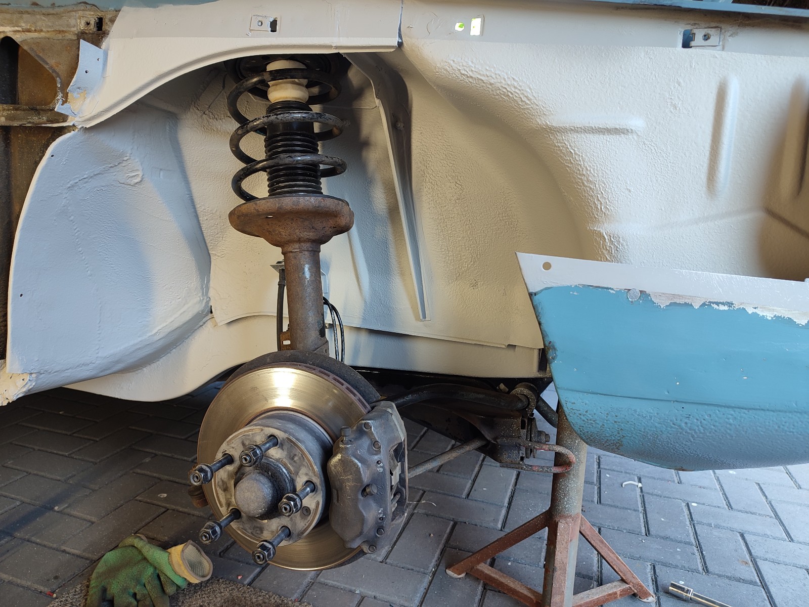

Voor het aanbrengen van de anti-steenslag heb ik een pistool aangeschaft waar je schroefbussen onder schroeft. Dat werkt echt vele malen beter dan anti-steenslag uit een spuitbus. Met het pistool kun je mooi spetteren en dus structuur aanbrengen. Binnenwielkuip, stukje bodem en dorpel lukt precies met 1 liter:
Zonde om in zo'n nette wielkuip een roestbruine veerpoot terug te zetten:

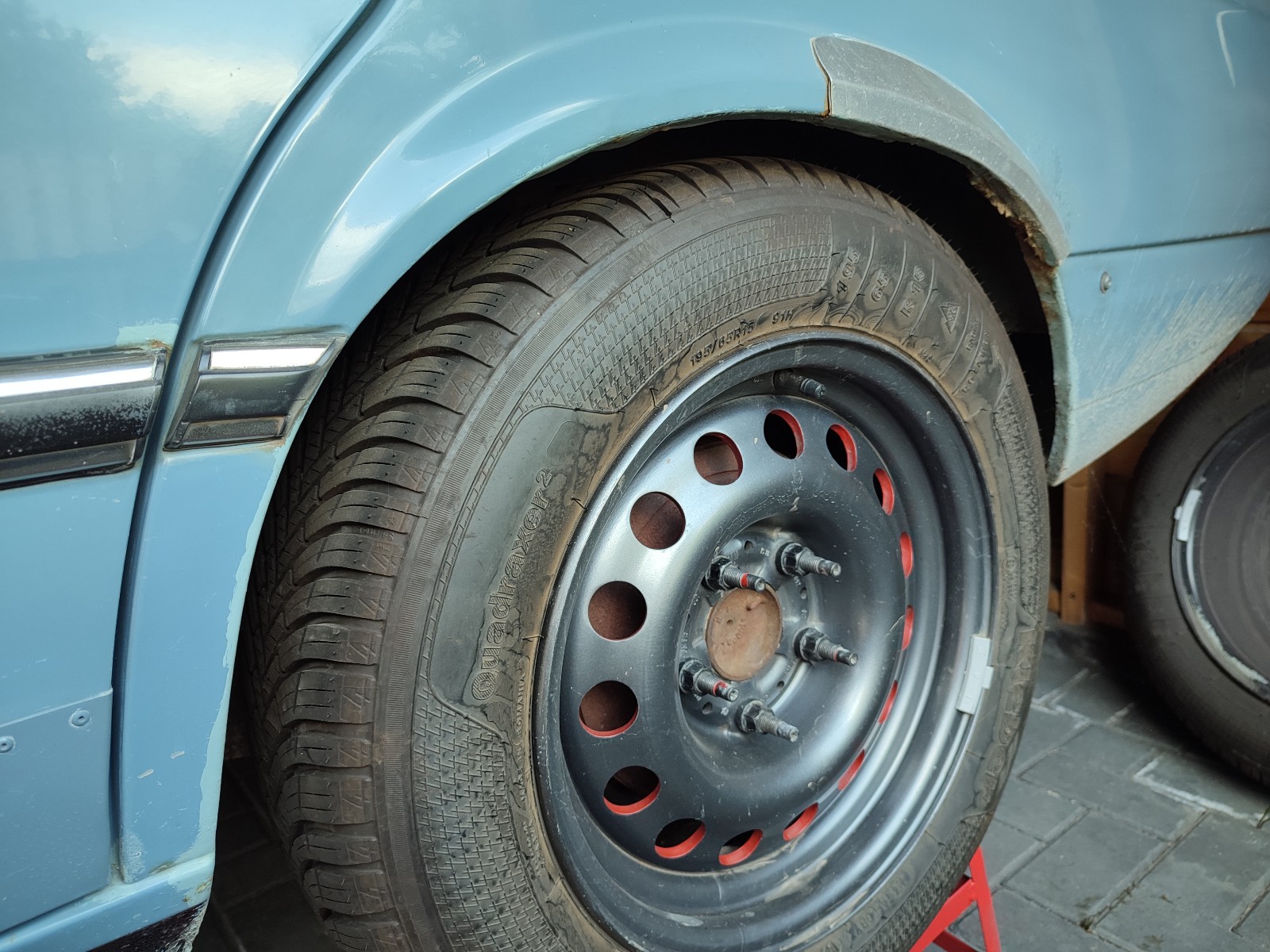

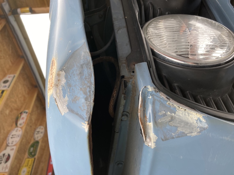

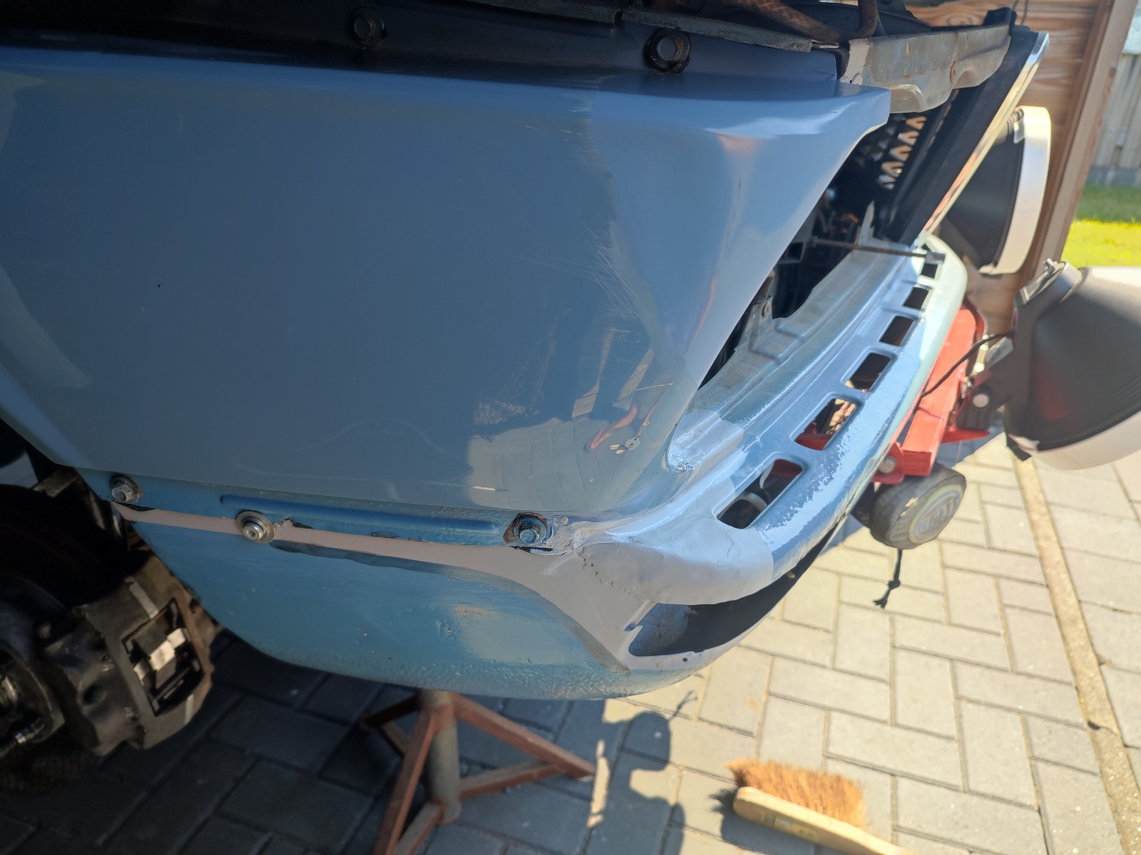

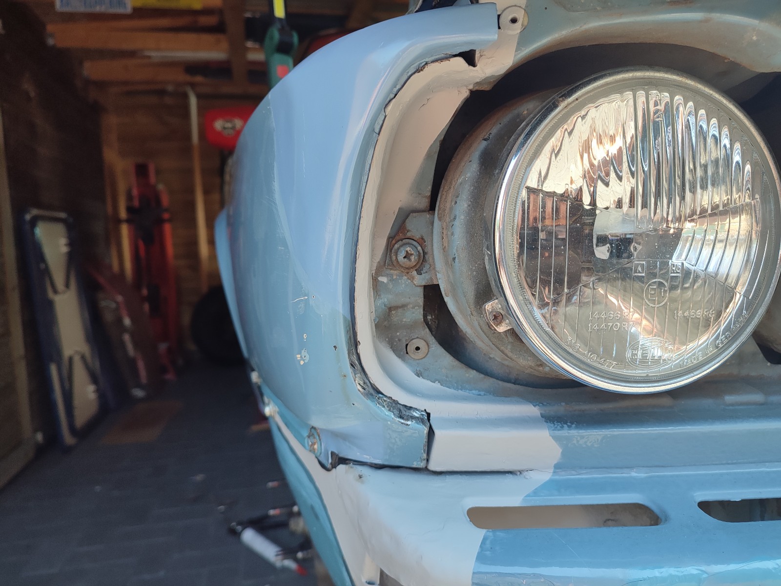

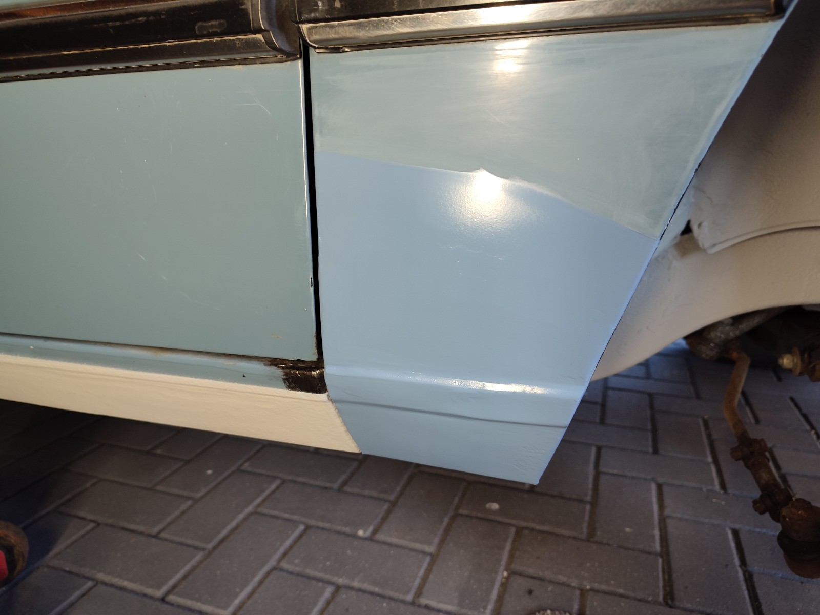

Daarna heb ik me ontfermd over die vervelende deuk in het rechtervoorscherm, deze dus:
Ik heb de deuk er behoorlijk goed uit kunnen kloppen, en met minimale plamuur glad gekregen.
Heb er voorlopig een benaderend 1K ralkleurtje op gezet, in een later stadium wil ik meer plekken tegelijk aanpakken met een 2K lak op kleur.
Alhoewel dat "op kleur" erg lastig is bij Pastellblau. Maar goed, de deuk is weg...
Scherm is nu "tijdelijk" zonder kit gemonteerd, we moeten weer even rijden.

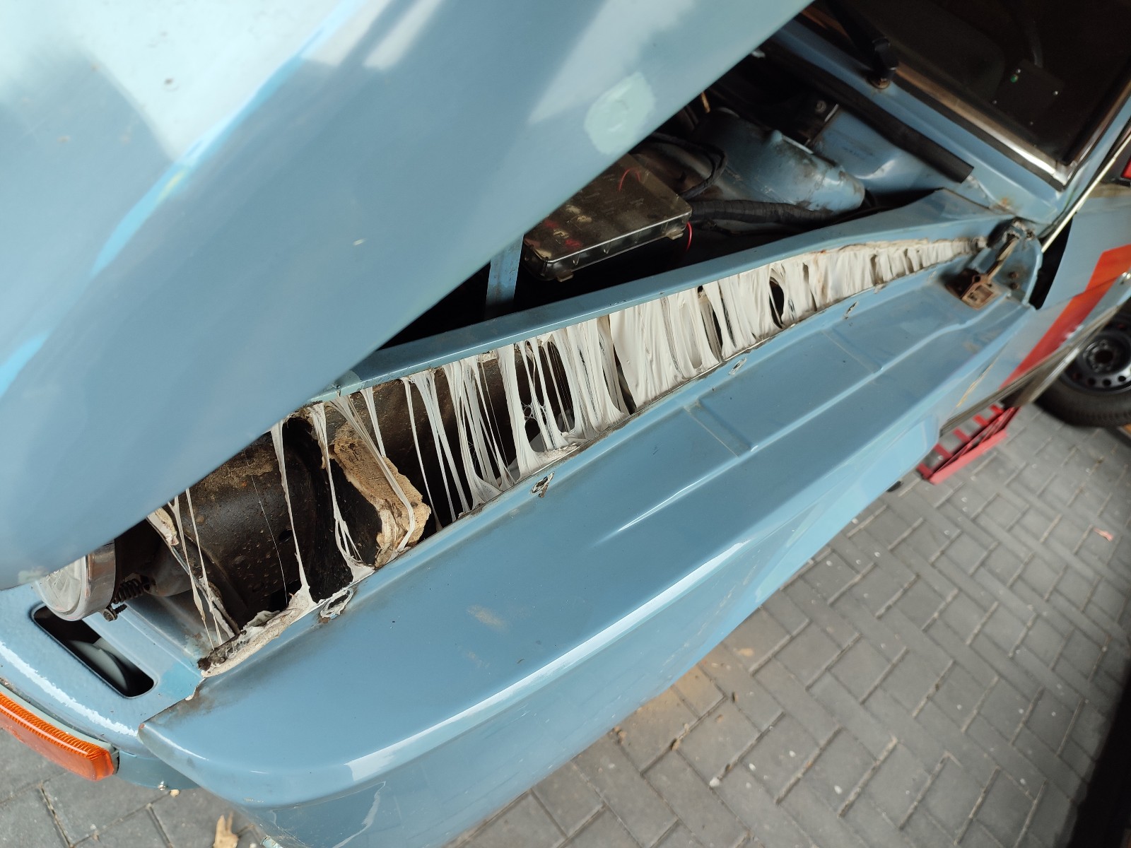

Overigens vind ik die zacht blijvende kit die BMW vroeger gebruikt heeft nergens terug, lijkt wel ouderwetste stopverf, iemand een idee ??
Posts: 18352
Lekker bezig, ze wordt harder en harder. Lelijke deukjes weg is ook mooi. Met die zachte kit bedoel jij dat wat tussen het buitenspatbord en binnenspatbord zit, toch? Niet de kit voor bij de keienvanger?
Die kit die er tussen zit, is meer een soort gum, ik had het ooit, maar is op rol, net als dubbezijdige tape, zegmaar, met een vetpapier ertussen. Ik heb de mijne ooit via via gekocht, dus weet niet waar dat vandaan komt.
Posts: 18352
Zoiets als dit. Slanglijm, noemen ze dat, lees ik.
https://www.fruugo.nl/butyl-tape-kit-ta ... UOEALw_wcB
Maar dan wil je grijze.

uwbuurman wrote: Thu Jun 01, 2023 7:59 am Zoiets als dit. Slanglijm, noemen ze dat, lees ik.
Ja, dat lijkt er wel op, zal het eens proberen, thanks

En weer verder, rechter scherm en veerpoot er weer onderuit om nog een laagje verf over de anti-steenslag te kunnen spuiten, nu is het nog schoon...

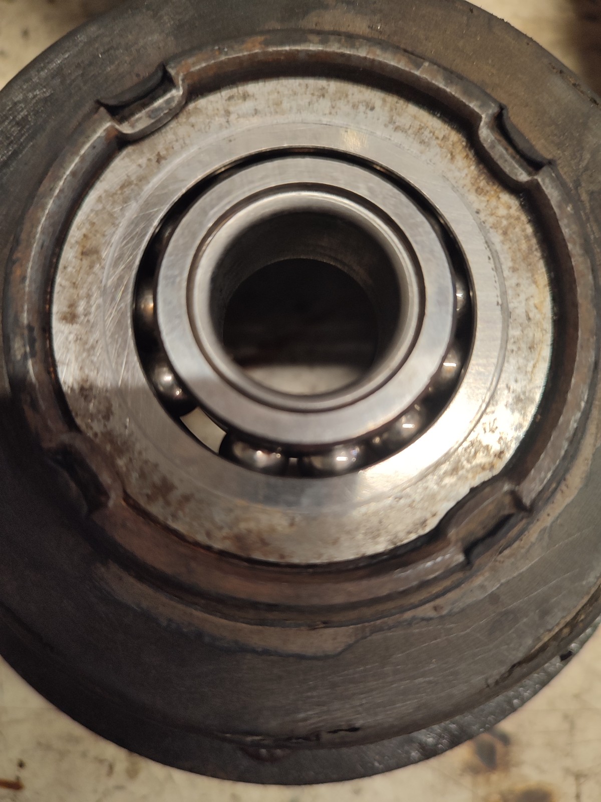

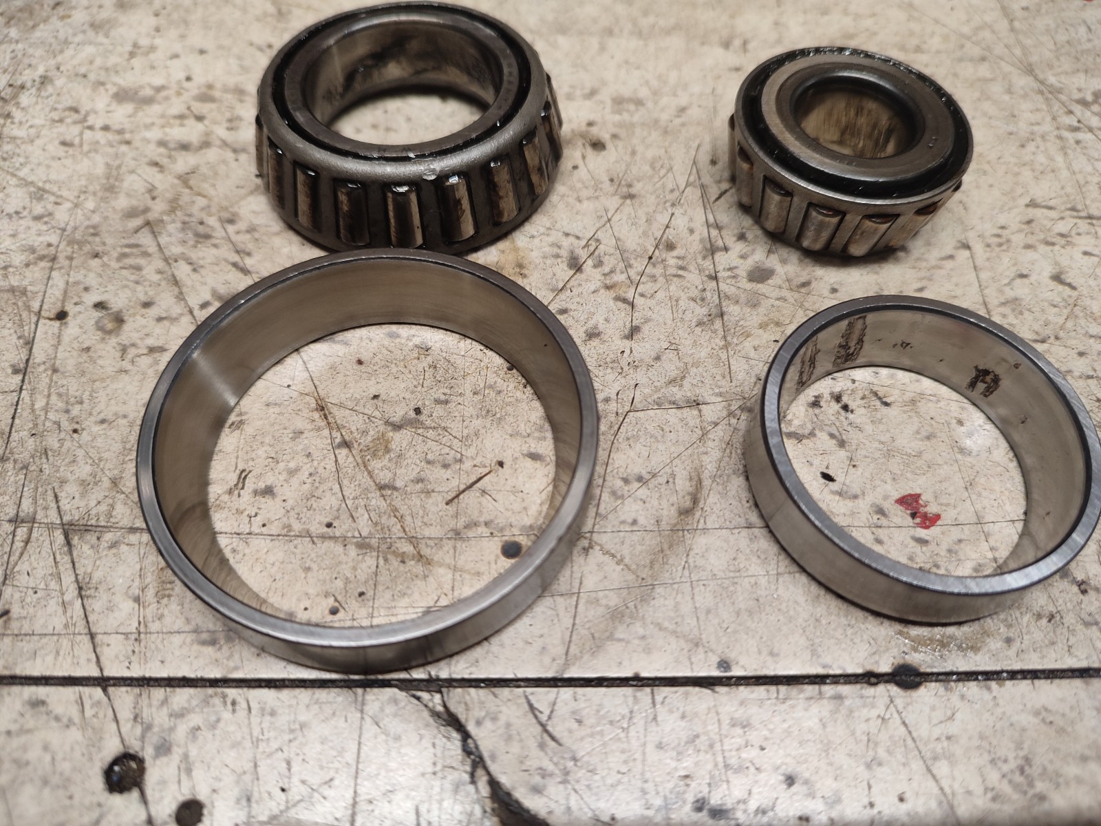

Bij de demontage van de veerpoot viel mij (nu pas :oops: ) op dat het wiellager toch wel iets van zich liet horen en niet 100% soepel draaide.
Met het wiel erop en de remklauw gemonteerd merk je daar dus niks van.
Dus toch maar de naaf eraf om de lagers te checken, en ja dan kom je natuurlijk toch iets tegen wat niet zo goed meer is:
Het kleine lager had toch best wat schade. Dus meteen nieuwe set besteld.

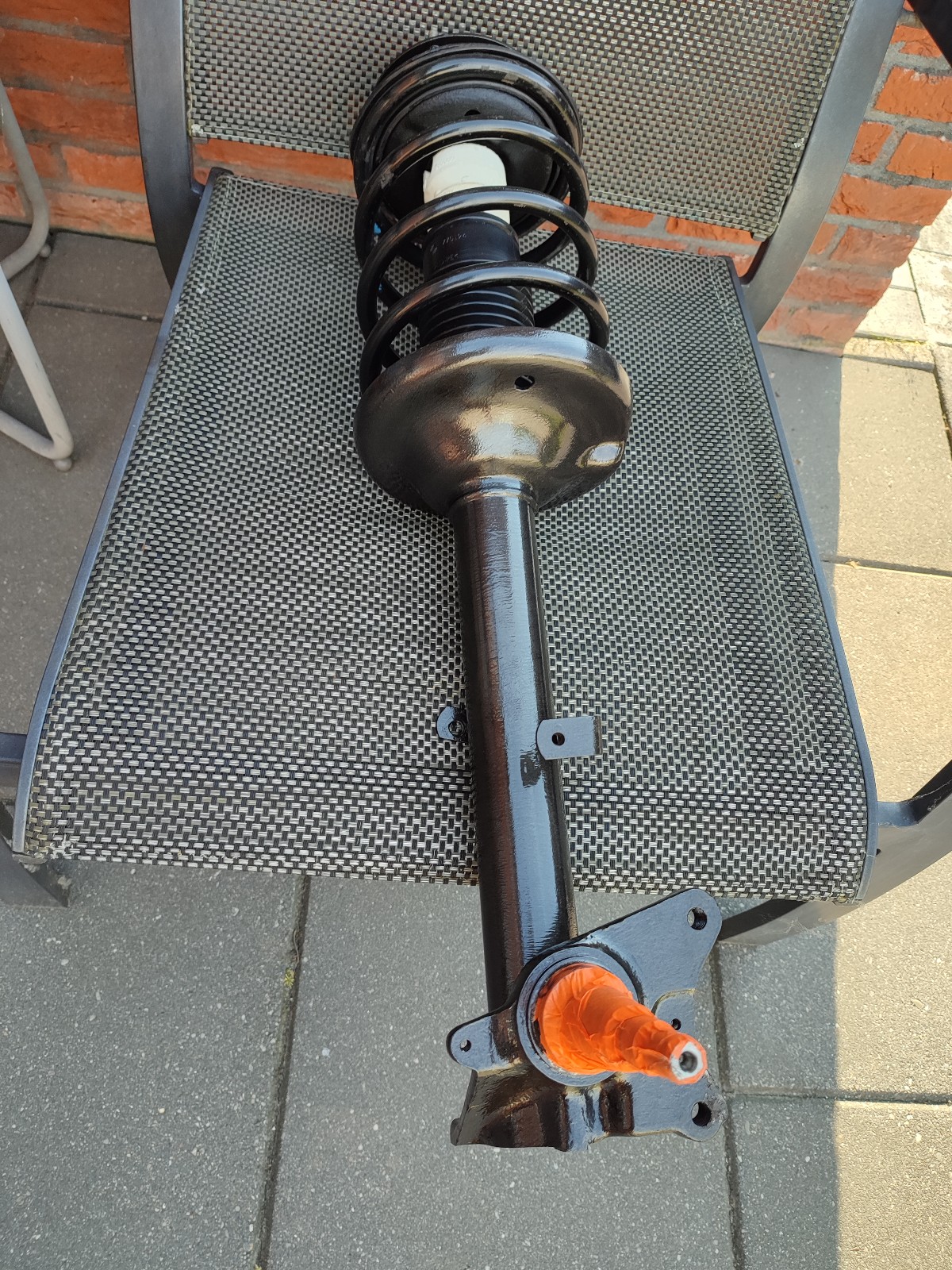

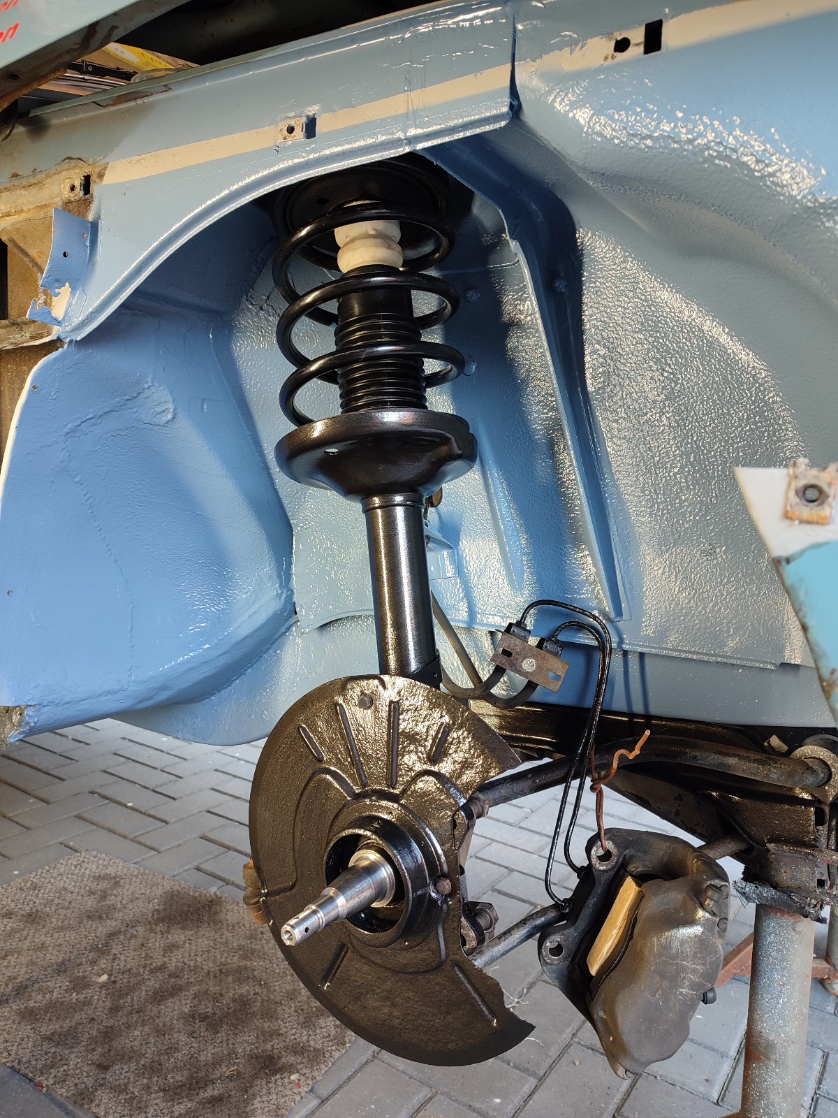

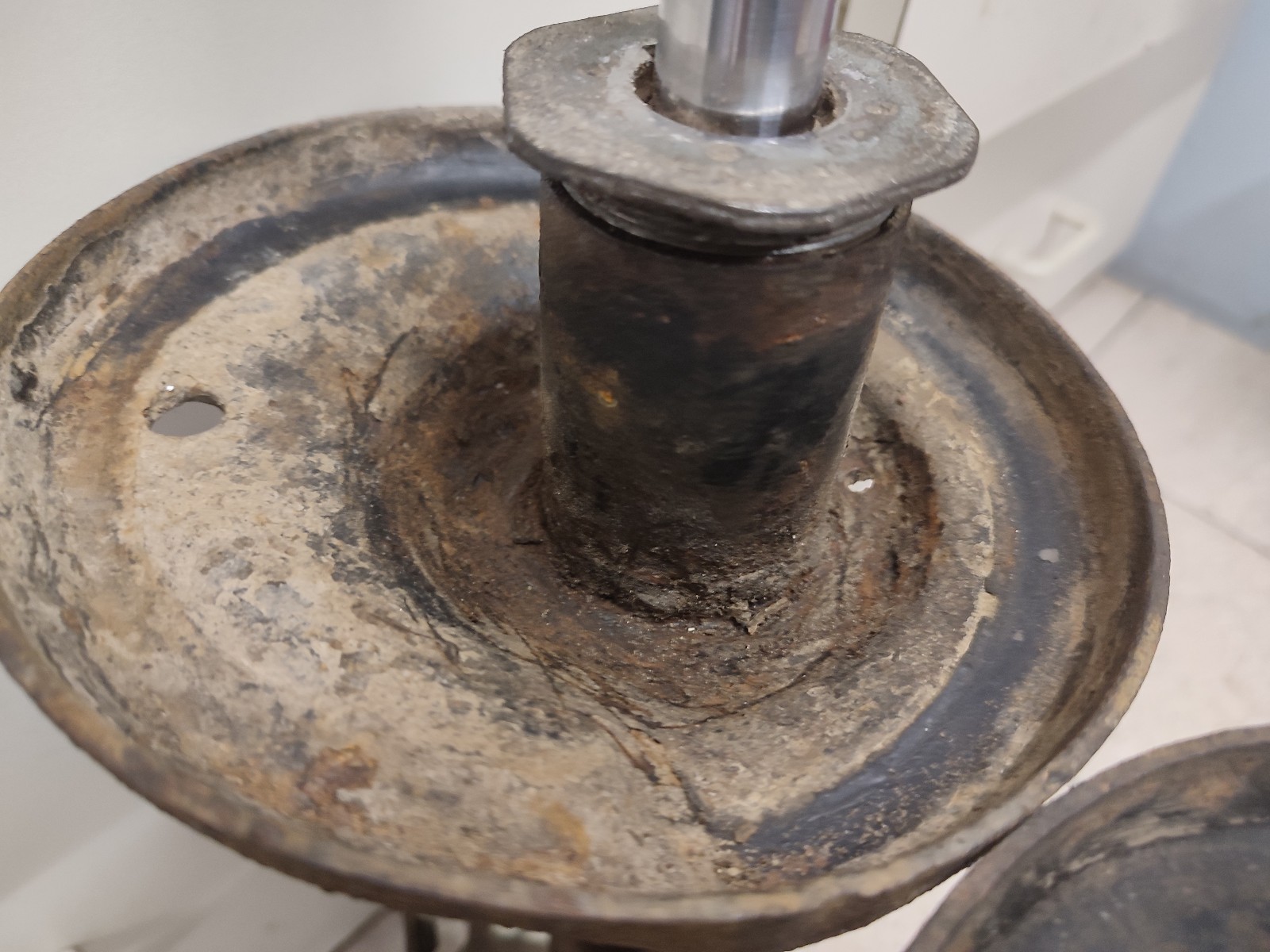

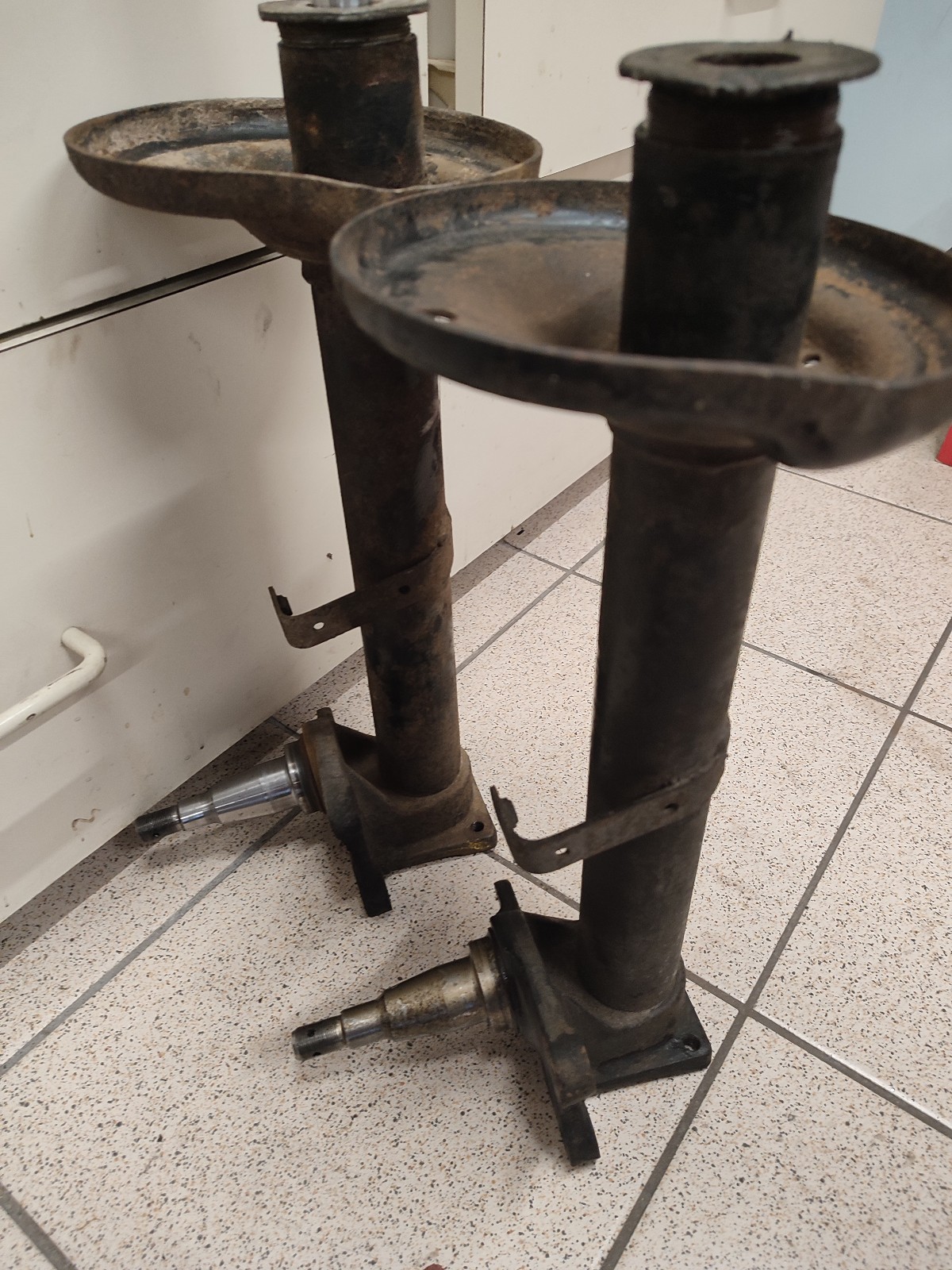

Omdat de naaf nu toch van de veerpoot af is, meteen kans om een andere (lees betere) veerpoot uit het magazijn te pakken en die in te gaan zetten, binnenin de veerschoten is namelijk toch best wat roestschade (mag het na 45 jaar?)
deze is een stuk beter, komt van een vroege E24:

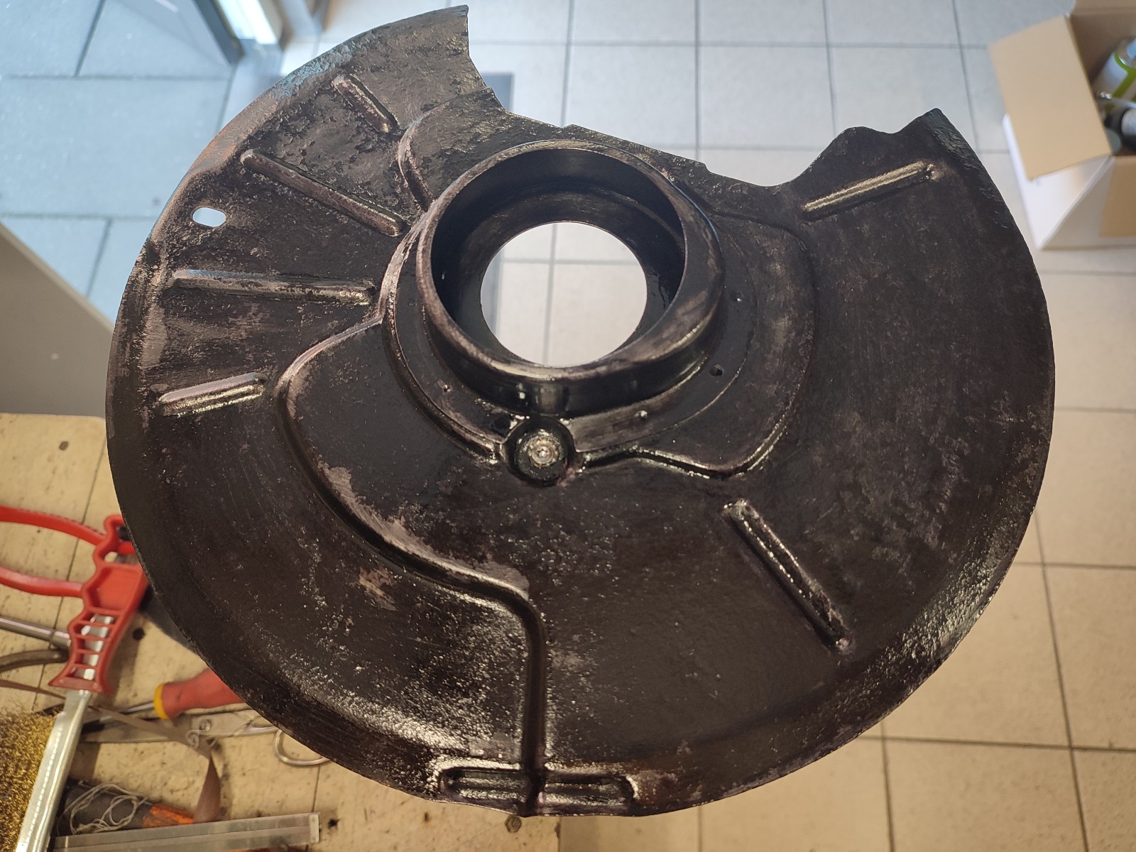

Die wordt netjes gemaakt samen met de stofplaat, zo goed mogelijk de roest verwijderen, dan in de brunox, en aflakken.
En als het dan toch uit elkaar ligt, meteen ook het toplager en de demper controleren natuurlijk. demper is nog prima, toplager ook, maar daar heb ik het oude verharde vet toch maar eens uit geblazen en het lager wordt dus voorzien van vers vet.
Wielkuip in RAL 5014 en dorpelrand in RAL 7016 gezet.

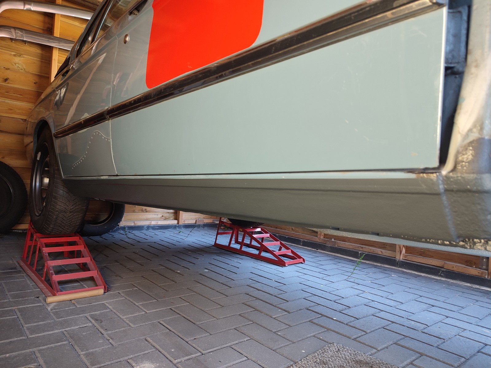

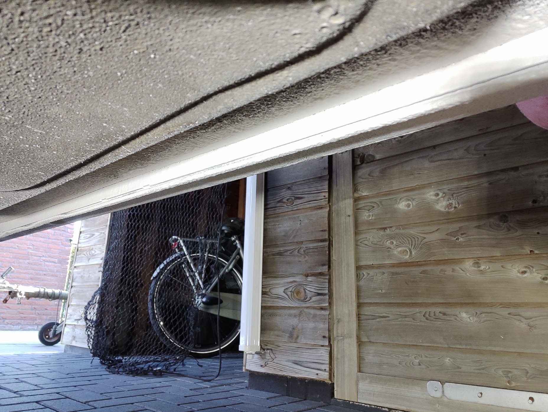

De dorpel, RAL 7016 heb je te hoog opgetrokken, die moet onder het randje blijven. Nog eens weer mooi blauw maken of met een reden gedaan?
Lekker, dat frisse veerpootje!
Posts: 2952
uwbuurman wrote: Mon Jun 05, 2023 11:58 pm Ben benieuwd naar je ervaring.
Ja, met een reden, de steenslag zit tot half op de rand, en daar wilde ik met het antraciet zeker overheen.
Functie boven origineel :wink:

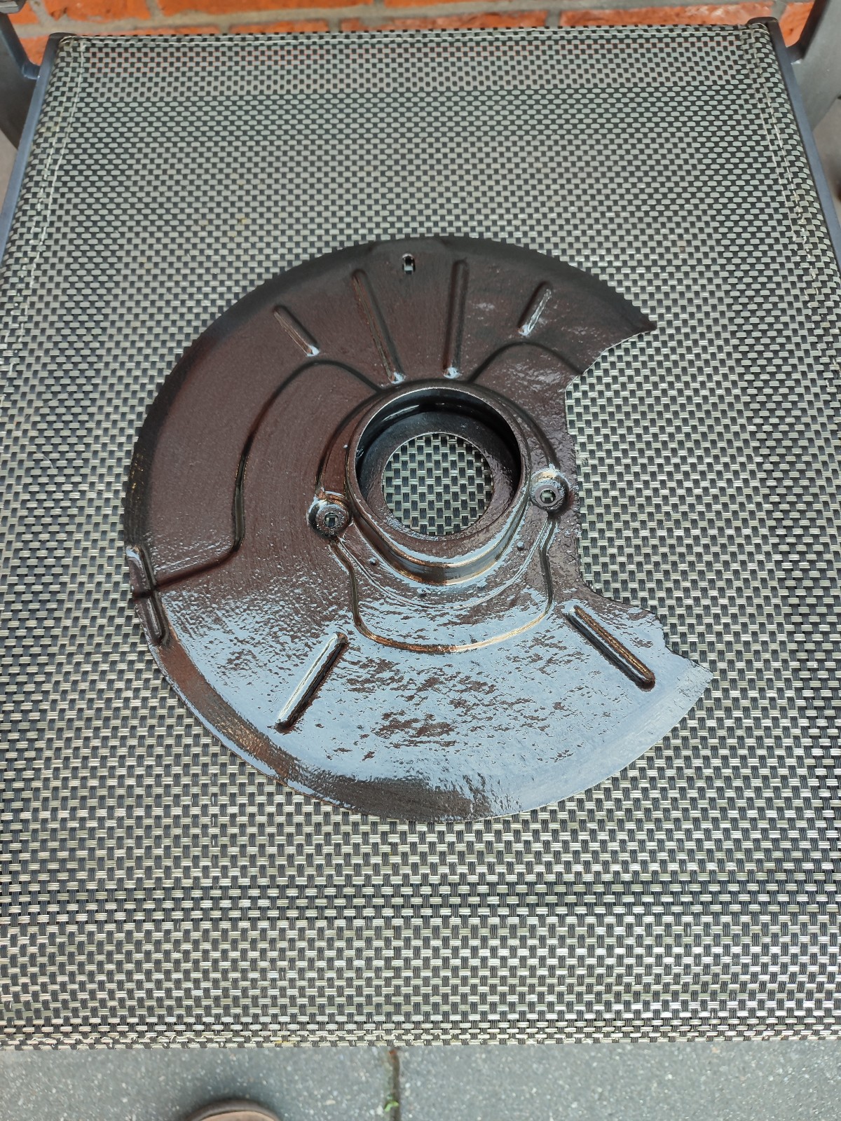

Posts: 2952

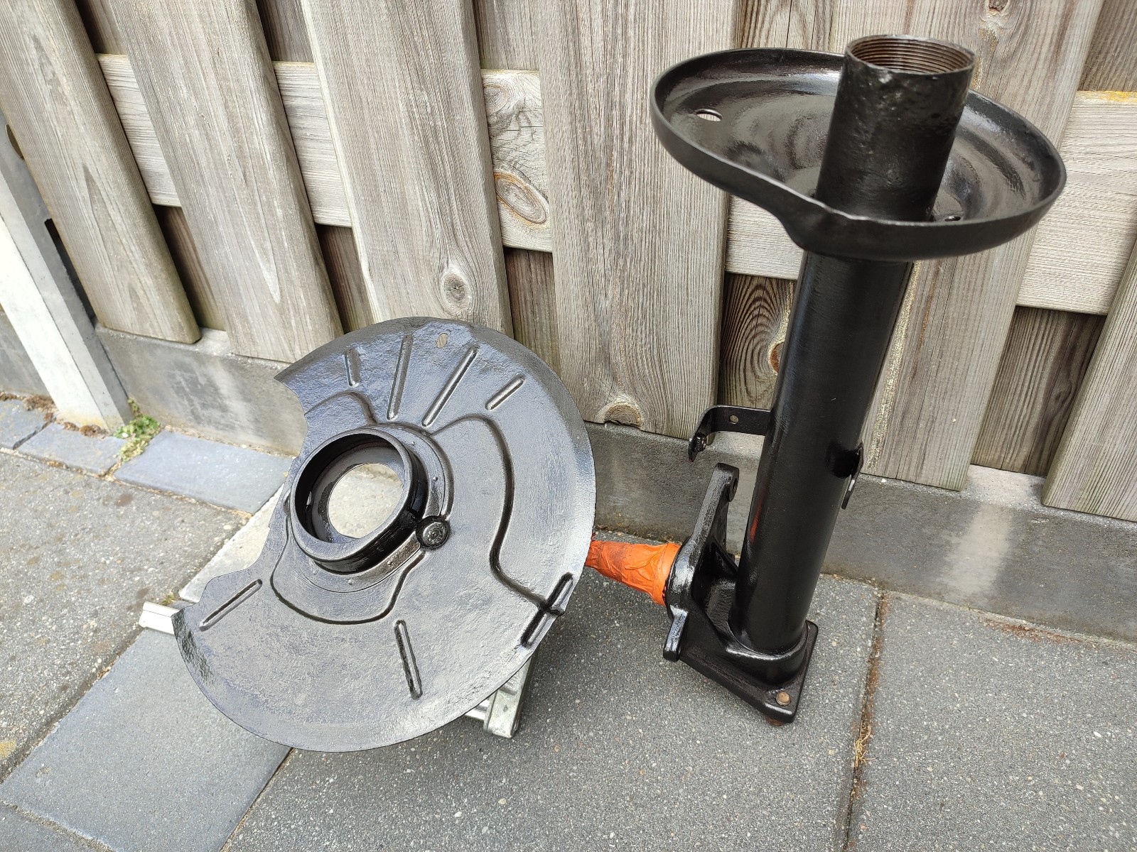

zo, nu is het veerpootje echt helemaal fris, netjes in de lak, zo ook de stofplaat die helaas niet meer leverbaar zijn, dus zuinig op zijn:
En dan ziet dat er veel te netjes uit, maar we gaat het binnenkort weer vies maken hoor !!

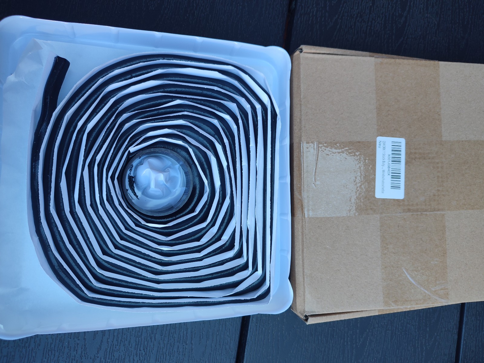

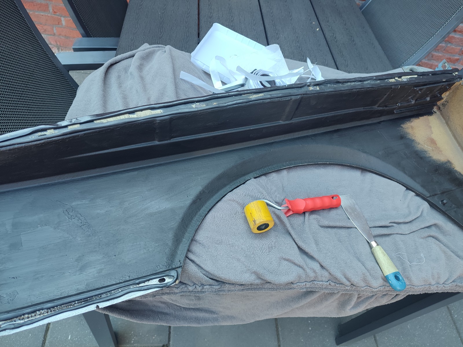

De kit op rol is inmiddels ook binnen, bij Amazon gevonden. Lijkt meer op trekdrop.
je kunt de dikte aanpassen door 'm langer te trekken, en dit is pas fijn kitten zonder vieze handen te krijgen. zo'n doosje is 4 meter, meer dan voldoende voor één scherm.
Wat strookjes op de raakvlakken geplakt, en daarna kon het scherm definitief weer terug op de auto:
Je ziet de kit er netjes een beetje uitpuilen, precies goed.

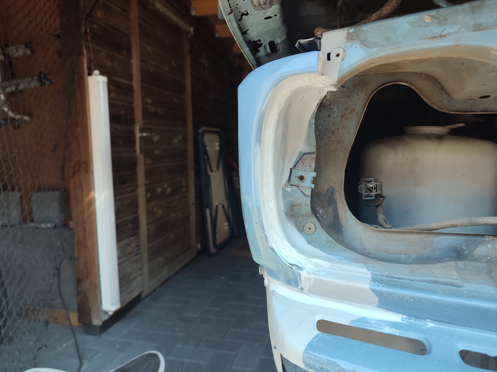

Voor op de hoek heb ik ook nog wat werk gehad, de auto heeft ooit (voor mijn tijd) ook al eens schade gereden op de rechter voorzijde, en dat is nooit netjes hersteld, zag je niks van, zat achter de bumper.
Maar nu is het weer netjes, strakjes komt er nog een nieuw laagje anti steenlag op en dan opnieuw spuiten met 2K.

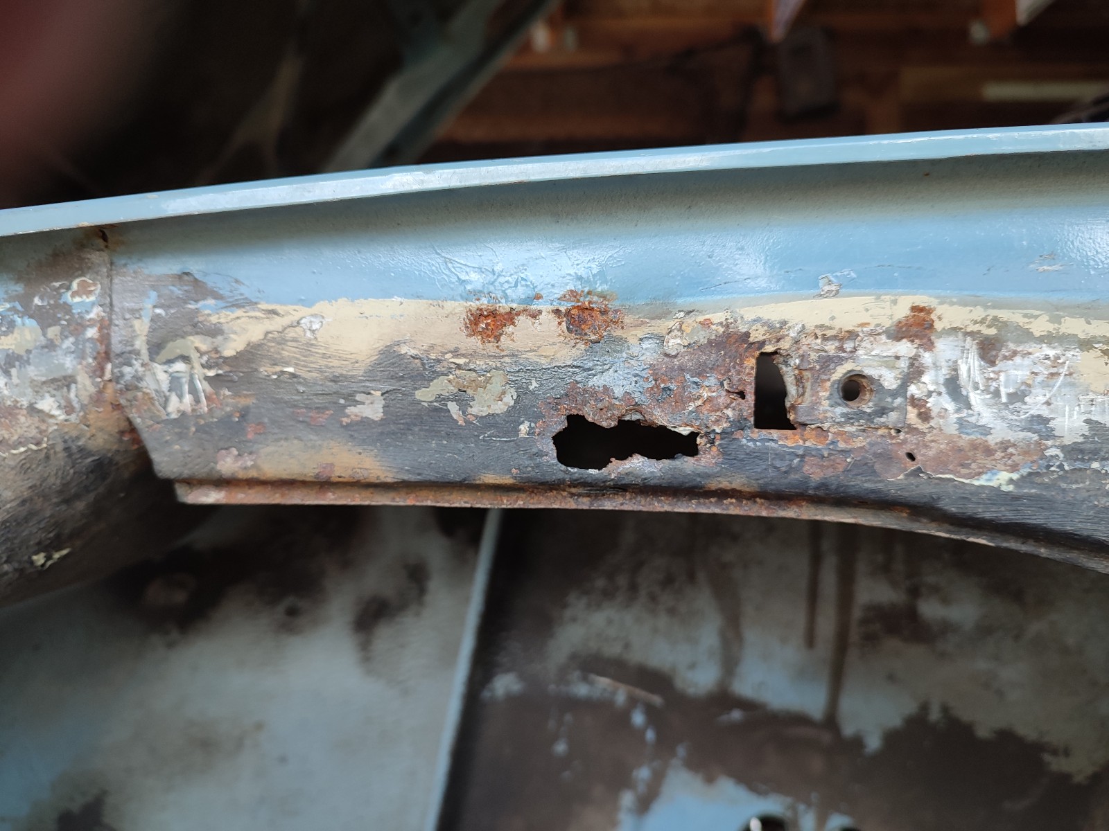

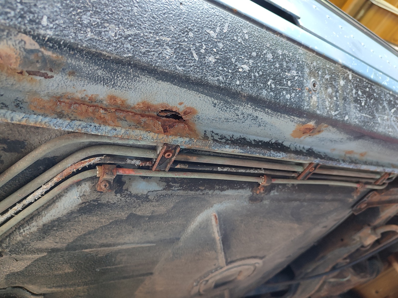

En omdat we voorlopig toch niks gaan rijden, wordt er weer onderhoud gepleegd aan de auto. Na rechtsvoor is nu Linksvoor en de de linker dorpel aan de beurt.
Ik ga ook meteen de remleidingen en slangen mee pakken. De slangen zitter er inmiddels ook alweer bijna 20 jaar op.
Het linkerscherm had ik een paar jaar terug met zogenaamde depkit afgedicht, zoals je hieronder kunt zien bij het verwijderen van het scherm:
De linker veerpoot was beter dan de reserve die ik nog heb liggen, dus de originele ontroest en weer netjes in de lak gezet, alleen bovenaan op de buis zit wat diepere roest pitting, de schotel zelf had gelukkig alleen wat oppervlakkige vliegroest:
In de wielkuip is weinig werk, was ook wel te verwachten, maar de dorpel is een stuk slechter dan rechts met een paar flinke gaten:
Werk aan de winkel dus...
