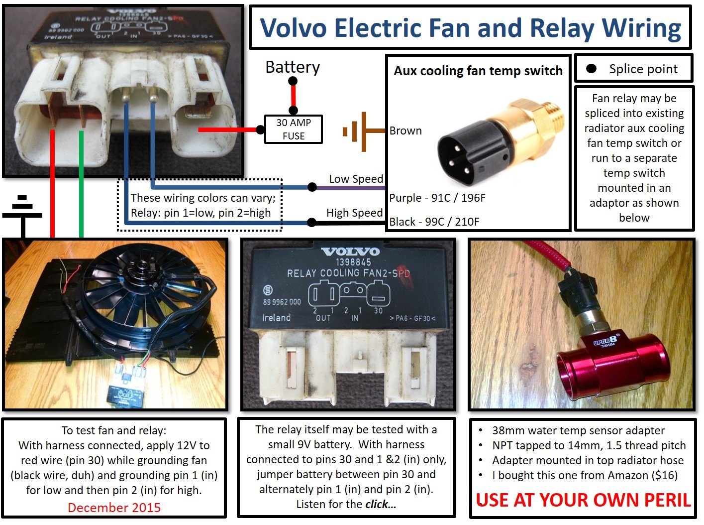

Als je dan toch gaat afwijken van origineel, dan zou ik het ook echt aanpakken. Een echte Spal erin en dan zoiets:
Ik heb dat Volvo-geval nog wel liggen.
