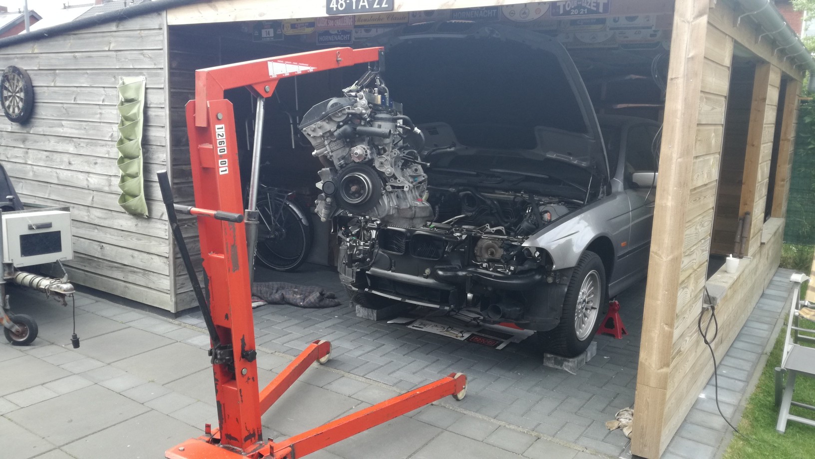

Beperkte hoogte beschikbaar?
Deze carport is 1,95m hoog en dat ging prima hoor:
En inderdaad motor zo kaal mogelijk maken en dan wisselen.
Gebruik geleide pennen en de motor glijdt zonder gedoe weer op de bak.
Goed voorbereid moet het wisselen zelf gemakkelijk in een dag kunnen. Daarna nog een dagje weer rustig opbouwen en klaar.
Alvast veel succes met je klus
