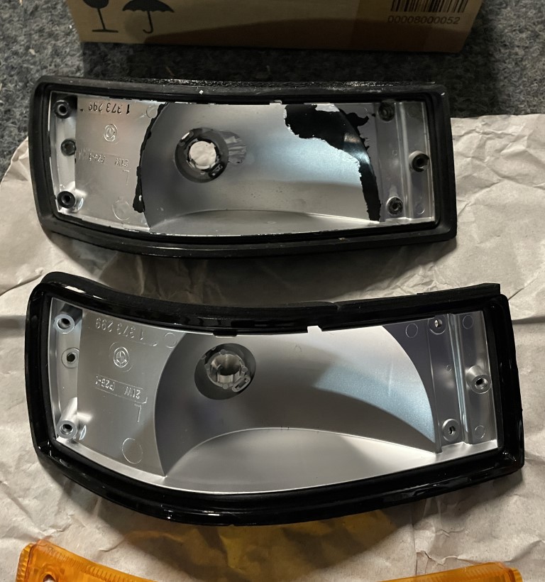

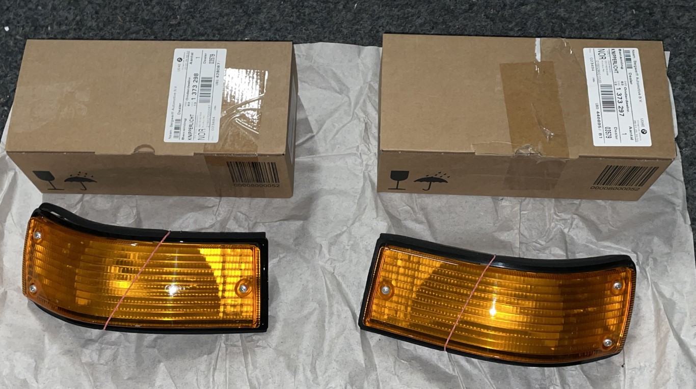

Een van de restpunten van het E28S project betrof het knipperlicht linksvoor waarvan de reflecterende laag aan het afbladderen is.
Ondanks dat het alleen maar om de linkerkant ging, is het lenskapje na al die jaren wel wat dof geworden, dus we nemen ook de rechterkant mee. Deze zijn nog leverbaar, w.s. zal dat de laatste serie zijn, dus snel een setje besteld.
Een klein uurtje later kan er weer een restpuntje afgevinkt worden. Het aanzicht is i.i.g. een stuk beter geworden. De oude knipperlichthuizen gaan in het projectarchief. Die worden uiteindelijk wel veel meer waard.

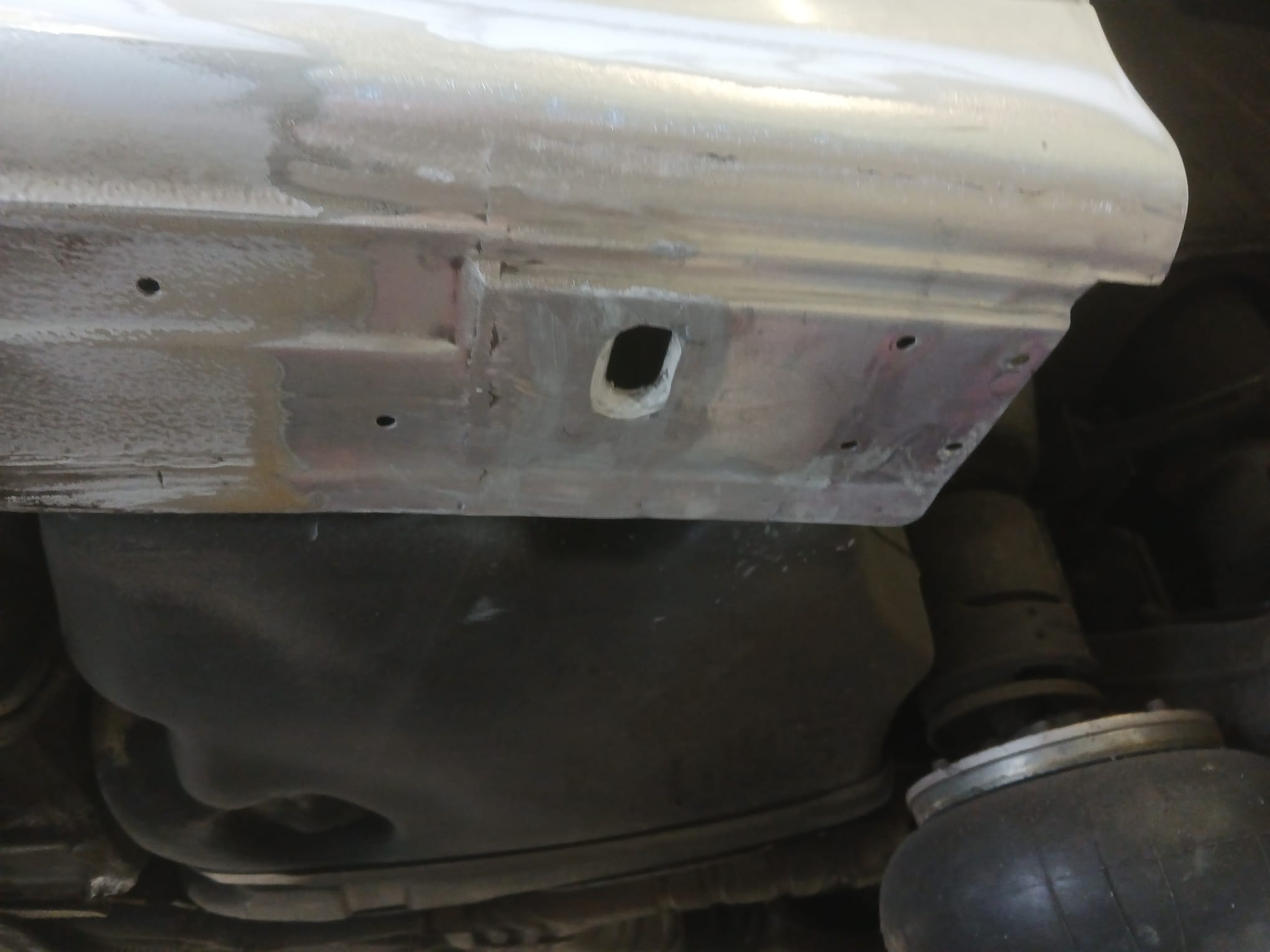

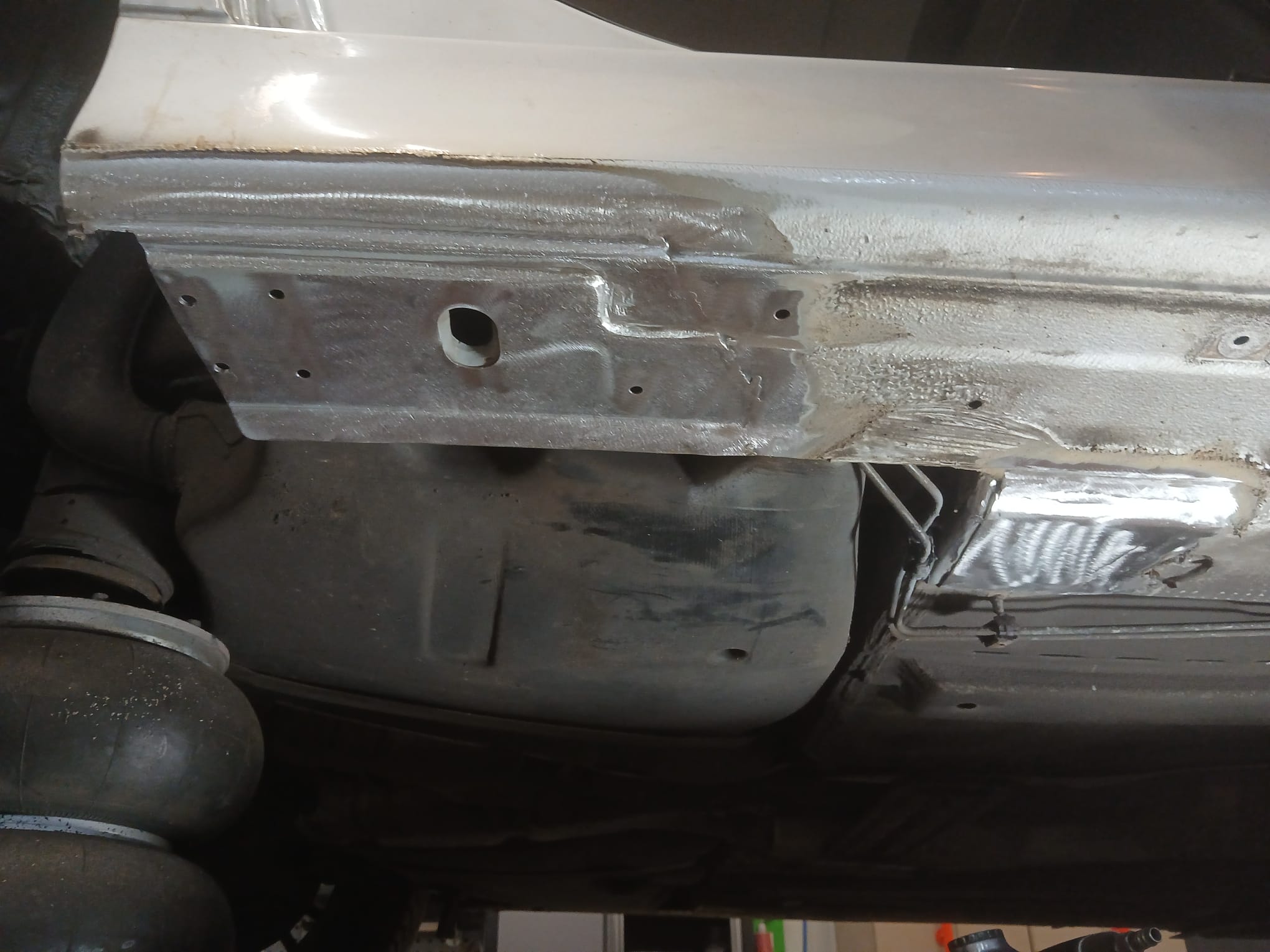

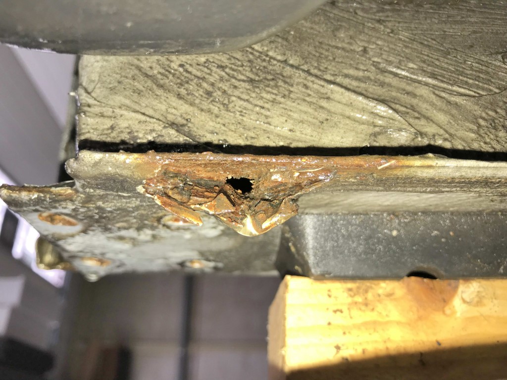

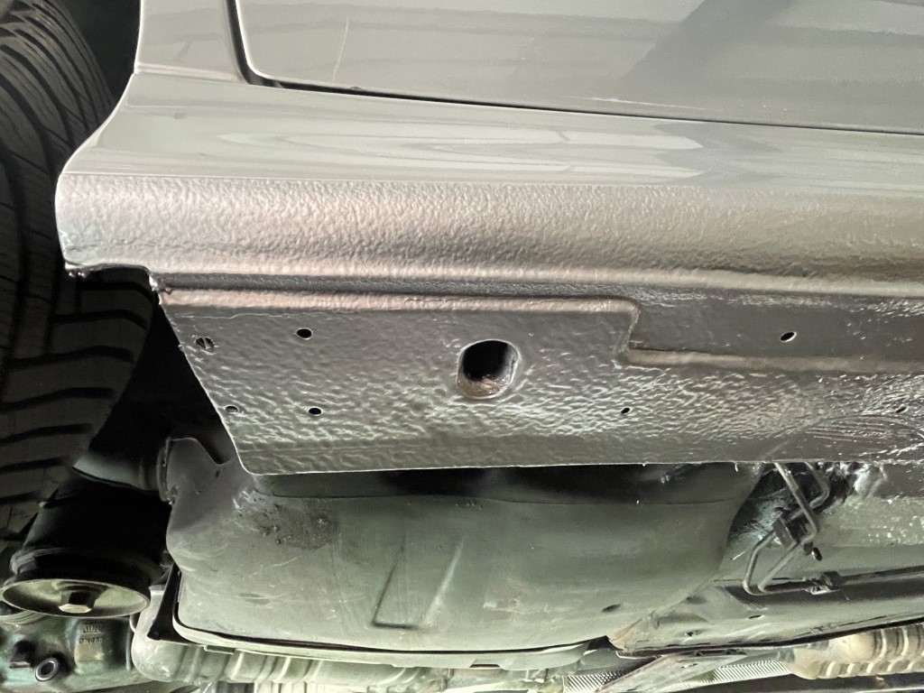

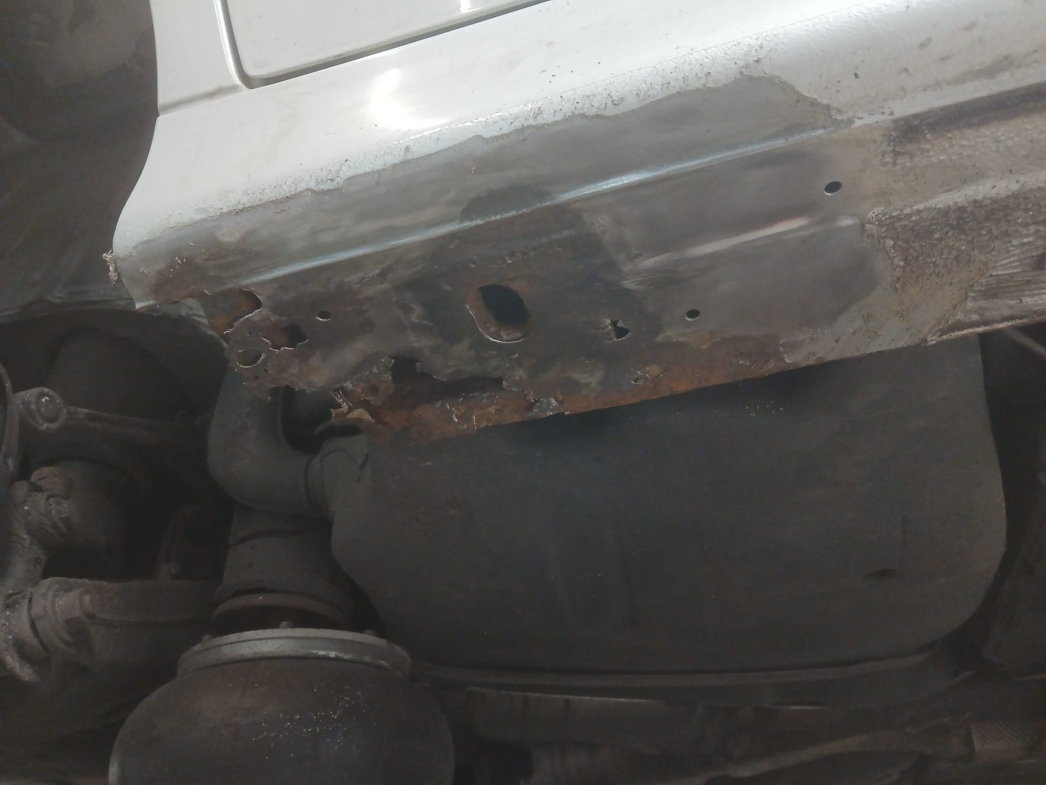

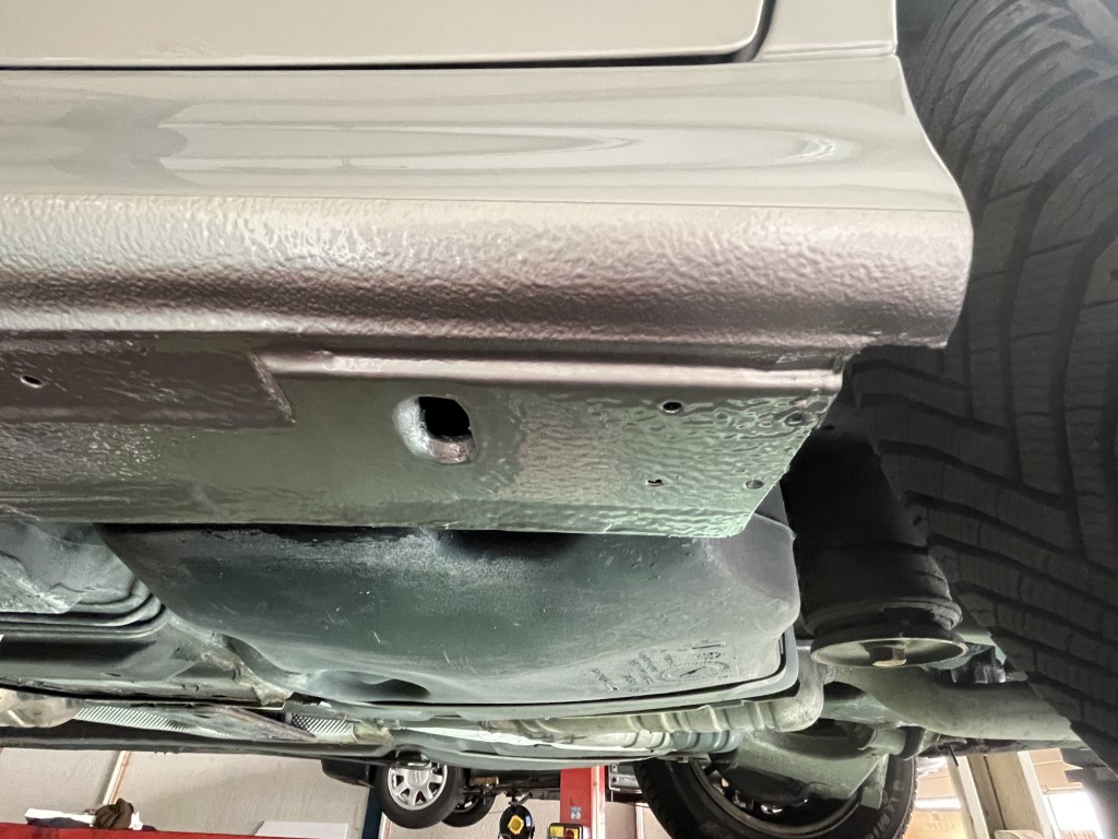

Na meer dan twintig jaar dagelijks gebruik laat elke auto wel zijn zwakke plekjes zien. De E39 is geen uitzondering. Een poosje geleden merkte ik op dat de achterste kriksteunen begonnen op te zetten. Met de schroevendraaier kon ik door de dorpel heen prikken. Erg was het niet, en nog lang geen APK afkeur, maar wel iets wat aangepakt moest worden.

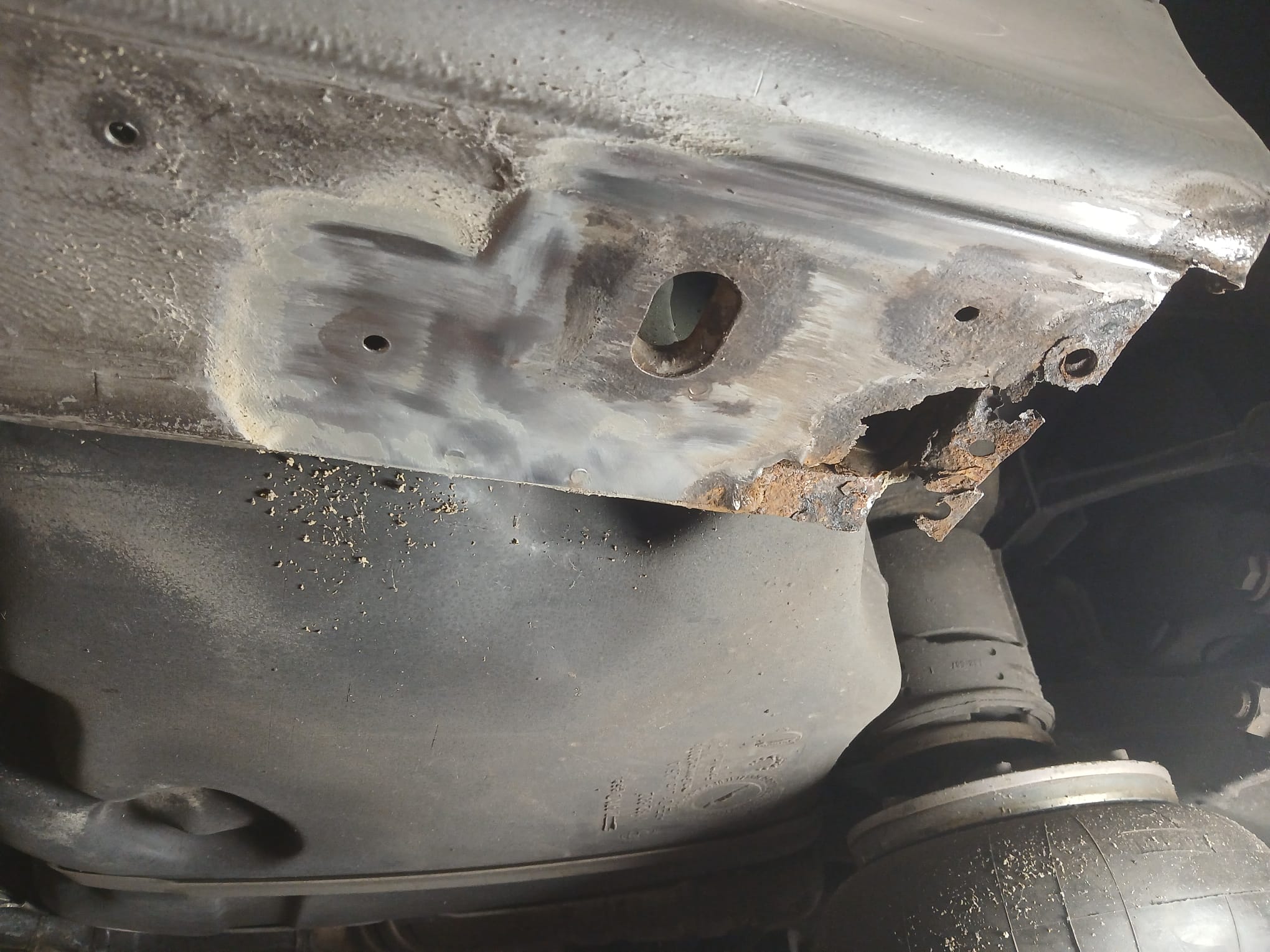

Grootste uitdaging was van logistieke aard. Probeer de plaatwerker en de spuiter maar aansluitend op elkaar te plannen. Twee weken geleden ging Sander aan de slag en daar kwam aan beide zijden het volgende uit te voorschijn.
En op een onverwachte plek.

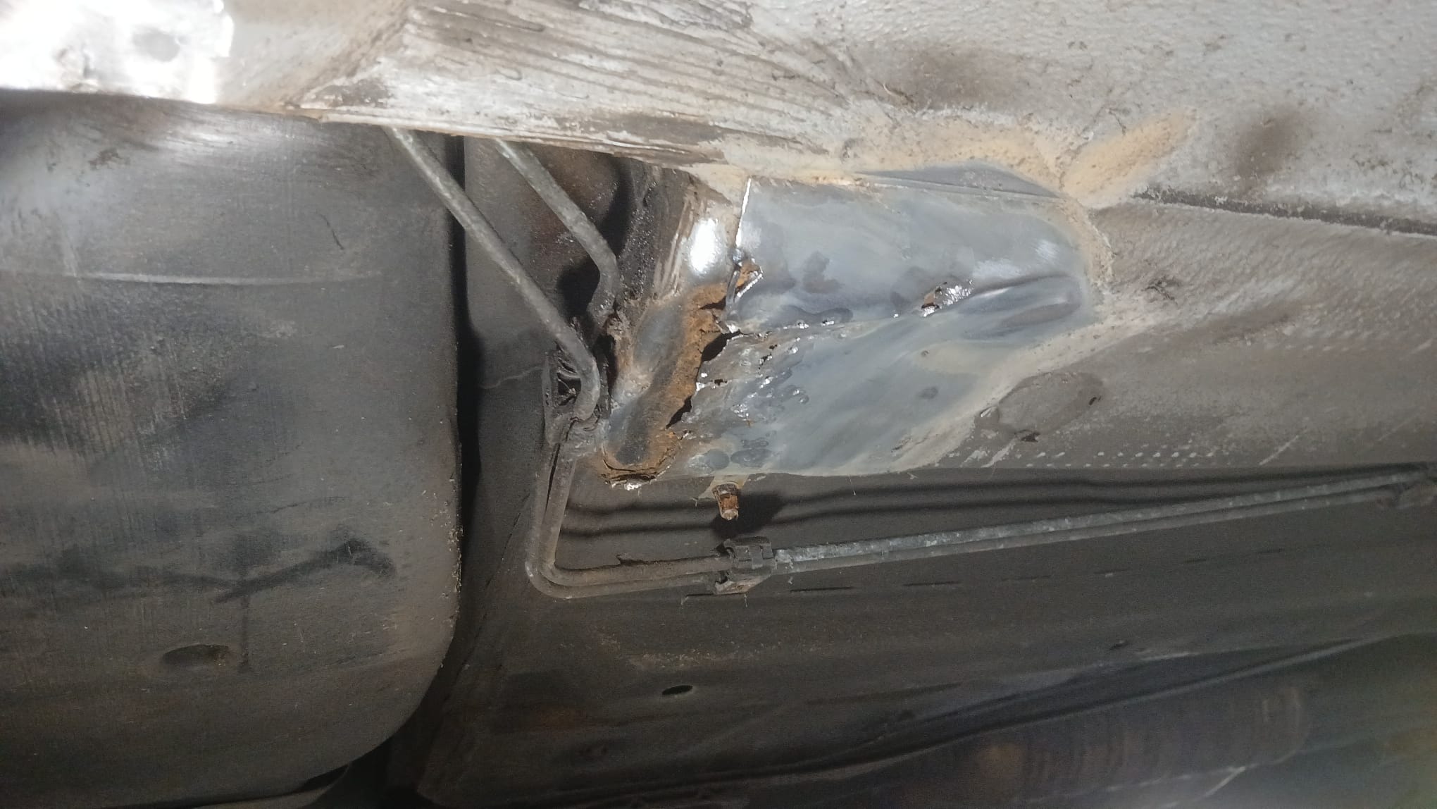

Eigenlijk valt het wel mee en gelukkig waren de kriksteunen zelf wel intact. De aangetaste delen betrof enkel de opstaande rand van de dorpel naar de wielkuipen en de onderkant van de dorpel.

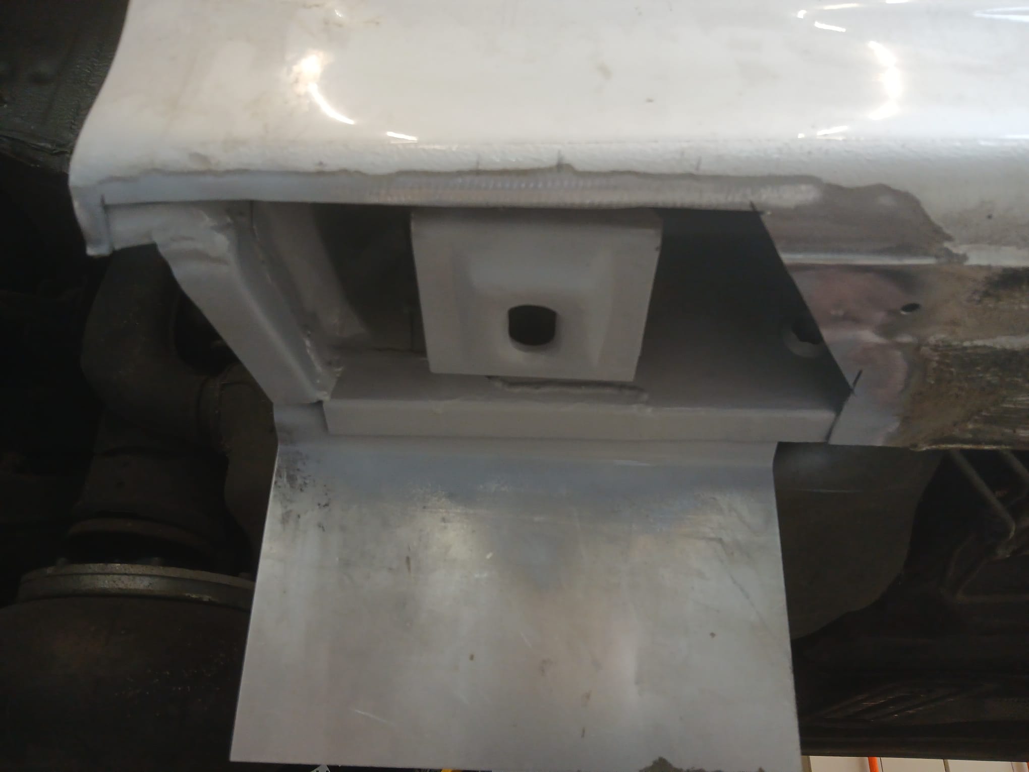

Niets wat niet opgelost kan worden – zo gezegd zo gedaan en dat bleek vanwege de nabijheid van de benzinetank en de remleidingen best een lastig klusje te zijn. Maar het resultaat mag er wezen, er is niet zomaar wat metaal ingelast, deze is ook in de juiste vorm gebracht, echt vakwerk dus !
Daarna mocht mijn zwager het stokje overnemen waarbij hij de afwerking van de dorpel weer in structuur heeft gebracht en daarna in kleur gespoten.
De rest in aan mij, daarvoor wacht ik op twee leveringen. Een van Gosliga voor de Dinitrol ML (tectyleren is een eis van Sander) en een tweede van Bergwerf voor wat klein grut zoals boutjes en klemmetjes om de wielkuipen weer vast te zetten. Daar heb ik komende week helaas de tijd niet voor, op zijn vroegst a.s. vrijdagmiddag.

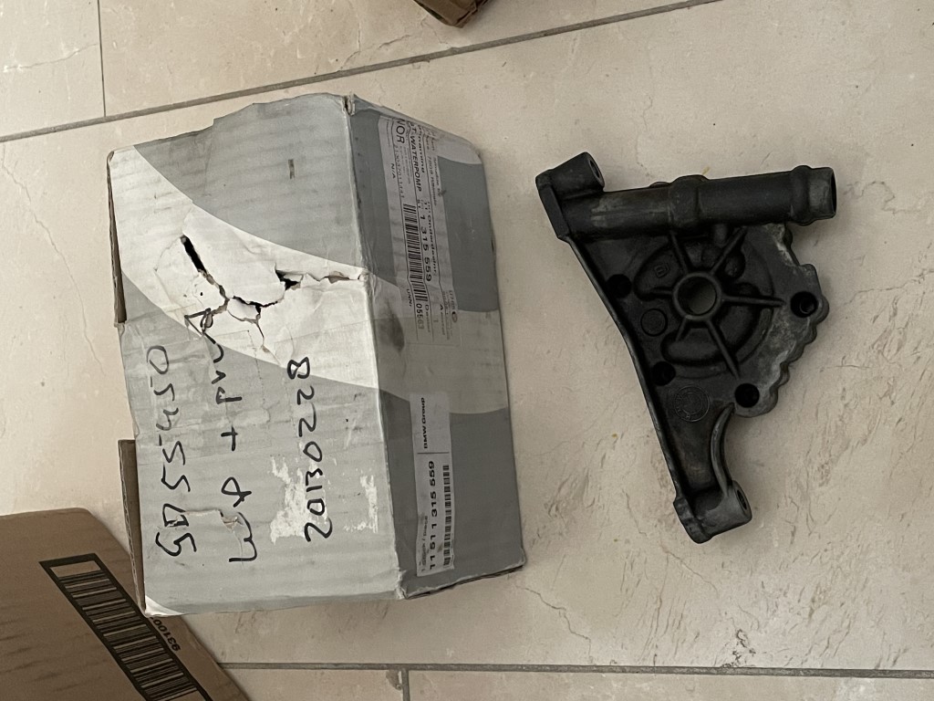

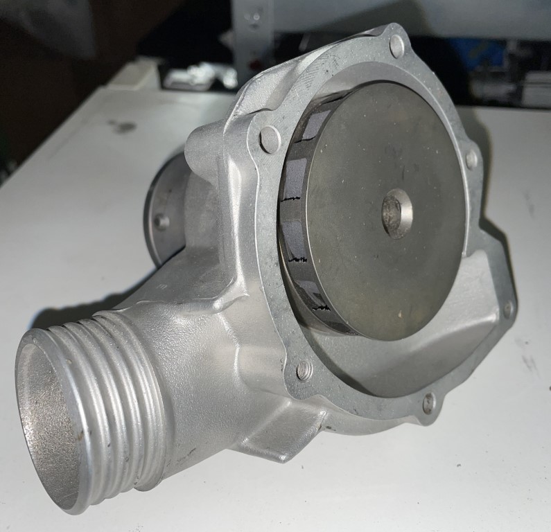

In het pakketje zat de voor mijn S38B36 motor gereviseerde waterpomp en een voorhuis voor een M30 oliepomp. Beide zijn niet meer bij BMW leverbaar. Het voorhuis van de oliepomp moet ik doorsturen, die is voor een B10 Biturbo nodig.
De waterpomp die gereviseerd is komt oorspronkelijk uit Robert zijn E34S. Deze was aan het einde van zijn leven, maar nog intact. Dat wordt wel een uitzondering, de meeste waterpompen worden pas vervangen als ze zodanig veel speling hebben dat de schoepenwiel met het huis in aanraking komt. Je wilt hier niet reactief zijn.
Voor de revisie maakt Anri een nieuwe as en past een t.o.v. het door de OEM toegepaste lager een verbeterde versie toe. De waterpomp in mijn E34S heeft nu iets van 85k km achter de kiezen. Strikt genomen is vervanging dan ook nog niet nodig, maar ik haal deze wel naar voren, evenals de radiator.

Waterpompje is mooi geworden, zeg!

Goed bezig weer. Best apart dat je een waterpomp naar de states moet sturen ter revisie
Hoi Peter, als BMW niet meer wil leveren, moet je wat en dan is het een combinatie van (1) relatie, (2) bewezen skills en (3) referenties die de keuze bepaald. In Europa zijn we hard bezig om onze industrial base ten grave te dragen, dus dan kies ik voor zekerheid. Dat dat dan in de VS is -> cést ca.
