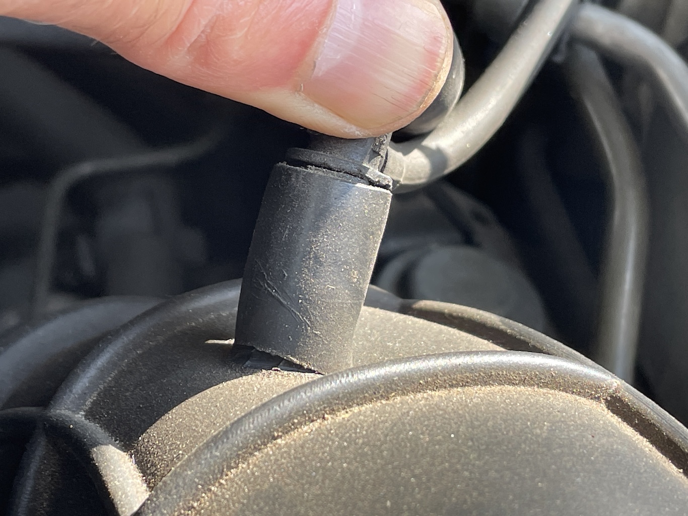

Eerlijkheidshalve heb ik observaties #2, #3 (en #5) al vaker gezien. Altijd tijdens langere reizen en/of op grotere hoogte. In NL doet zich dit nooit voor, waarschijnlijk omdat de auto in NL niet dermate zwaar belast wordt dat zich dit voor kan doen. Uit bronnenonderzoek kwamen een aantal hypotheses; de meest plausibele het aantrekken van valse lucht door (haar)scheuren in de rubber balgen tussen de luchtmassa meter en het gasklephuis. En ja hoor, ook die van mij is niet helemaal fris meer.
Wat we hier zien is een aansluiting het aansluiten van de brandstofdrukregelaar. Het is nog niet gezegd dat deze helemaal door is, maar wanneer deze onder druk komt te staan doordat bijvoorbeeld de motor kantelt is dat wel mogelijk. Dat leidt dan onherroepelijk tot een plotselinge afname van de brandstofdruk. Vervangen is dus een verstandige actie (inmiddels gedaan).

Haha, ook weer toeval, laatst hadden wij ook een scheur in de luchtbalg bij onze E39, ook weer een slijt onderdeel.
maar ik kan mij niet voorstellen dat de aansluiting op de foto van de luchtbalg voor de brandstof drukregelaar is, normaal gesproken wordt de brandstof druk altijd geregeld op de onderdruk in het inlaat traject na de gasklep, kan het ook een leiding van het koolfilter zijn?
raymondw
Posts: 1476
Post by raymondw »
Hoi Rob, bij de M54 (volgens mij ook bij de M52Tu) is de brandstofdruk regelaar met het filter geïntegreerd en zit onder de auto. De vacuumslang daarvoor gaat echt naar het F-stuk op de inlaatbalg. De andere (grotere) aansluiting op het F-stuk is voor de rembekrachtiger (via de rembekrachtiging klep).
Posts: 3148
Hi Raymond, ik zat er weer eens naast, bij de M54 wordt de brandstofdruk niet gerefereerd aan de onderdruk op het inlaat trajact, maar is dus constant t.o.v. de atmosferische luchtdruk.
Het lijntje naar de inlaatbalg is een beveiliging voor als de drukregelaar brandstof zou lekken, dan wordt die brandstof afgevoerd via dit lijntje.

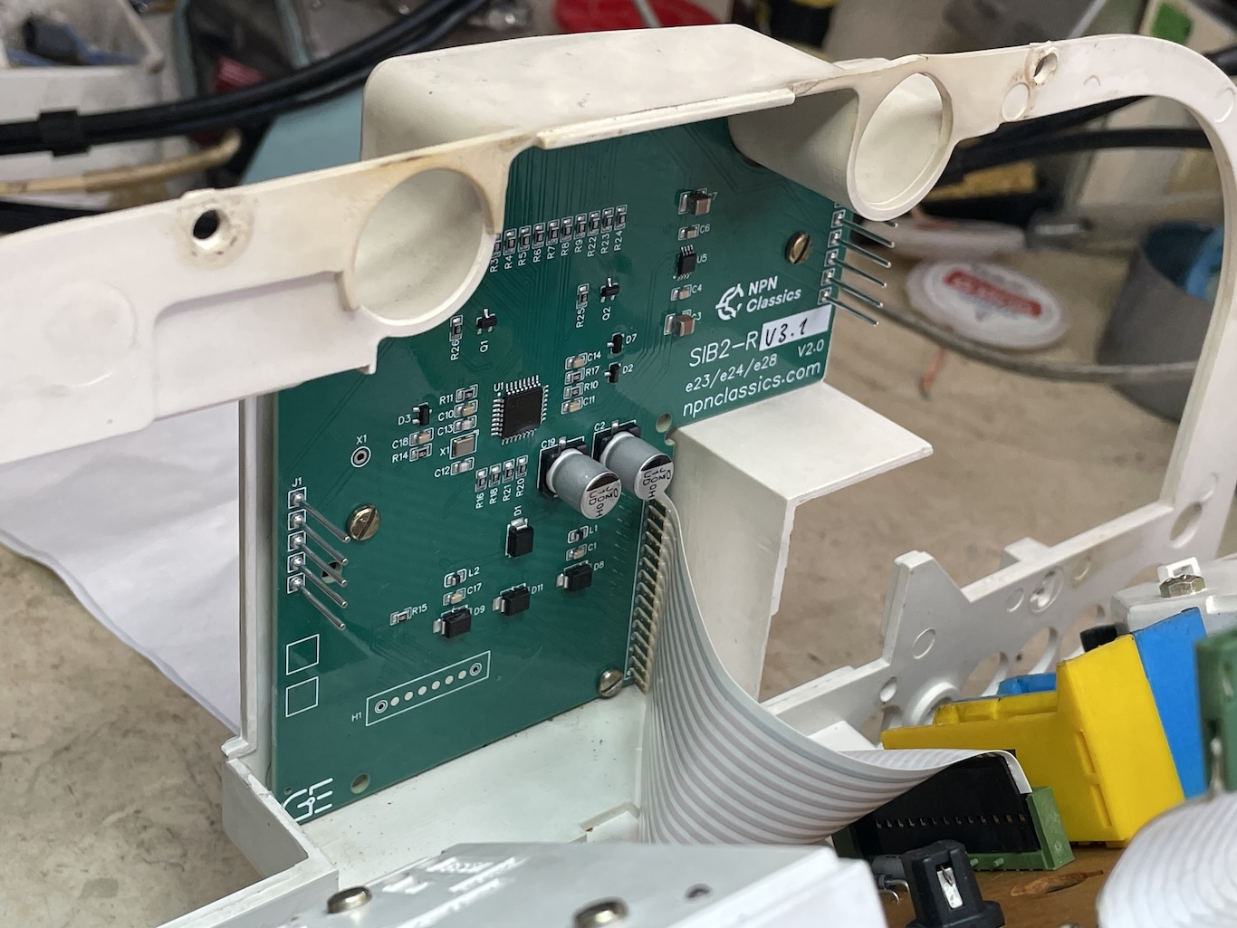

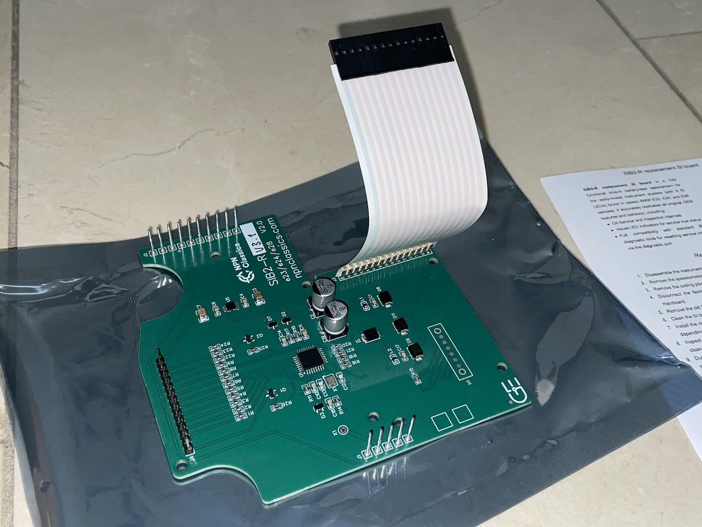

Naast de startproblemen nam ik tijdens de zomerrit van BMW Klassiek ook niet deterministisch gedrag van de wijzers in het instrumentarium waar. Op zich is er geen direct causaal verband tussen de wijzers en de startproblemen, de wijzers worden namelijk door het SI-board aangestuurd, maar omdat ook de signaallampjes tijdelijk waren uitgevallen en de clignoteur bij het verlaten van de snelweg ook niet werkte is dat verband wel te leggen. Door het vervangen van de schakelaar achter het contactslot zijn evt. dips en interrupties in de geschakelde (12V) voeding zou dat opgelost moeten zijn.

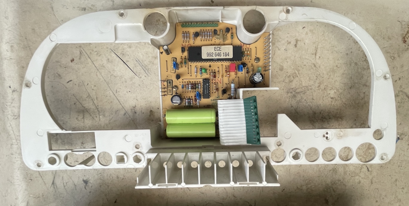

Echter voor het gedrag van de wijzers voor de watertemperatuur en brandstof kan ook het SI-board niet worden uitgesloten. Daar zitten af fabriek een tweetal NiCd batterijen op. Deze heb ik lang geleden al eens preventief vervangen (door NiMh), maar dat is alweer zo lang geleden dat ik ze visueel heb geïnspecteerd.
Omwille van authenticiteit zou het behouden van het originele SI-board voorzien van nieuwe batterijen de voorkeur hebben, echter dat elimineert niet het restrisico van lekkende batterijen. Bovendien rijd ik zo weinig met deze auto dat een oplossing zonder batterijen beter is. Dergelijke oplossingen bestaan al langer (niet alleen voor de E28). Ook zijn er oplossingen om de slimmigheid van het SI-board te elimineren, maar dan verlies je ook de SI-interval functie.
Er zijn meerdere aanbieders van dergelijke oplossingen, Programa Inc. In de VS bijvoorbeeld biedt al heel lang een (non volatile) SI-board. Maar al zoekende kwam ik ook bij NPN Classics uit. Dat betreft een Europese leverancier (Litouwen) en bovendien ook betaalbaar, dus dat is het proberen waard. Deze kan één op één met de oude uitgewisseld worden.

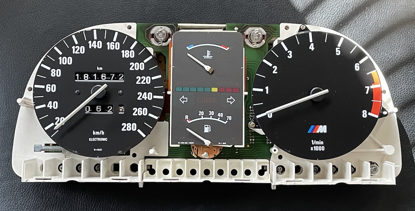

Het instrumentenpaneel is gebaseerd op een centrale basis board welke de een interface tussen de auto en alle onderliggende componenten in het instrumentarium is. Veel zit hier niet op, maar de componenten die er wel op zitten vragen veel stroom, dus heb ik de soldeerverbindingen gecontroleerd.

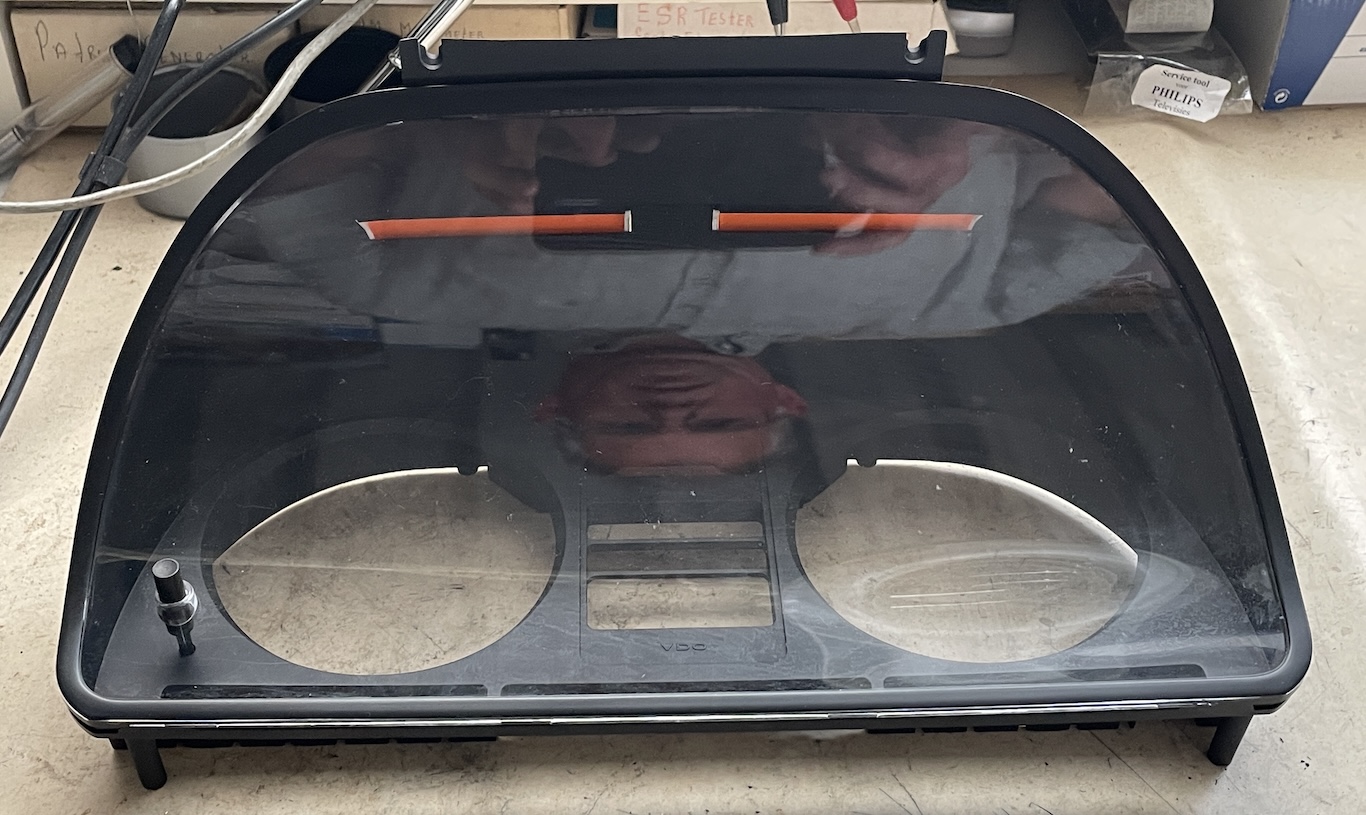

Helaas had ik bij het uitbouwen van het instrument cluster zelf een kleine mishap waardoor het glas beschadigd raakte. Balen natuurlijk, maar dat kan gebeuren. Navraag bij BMW leerde dat deze NLA is (begrijpelijk), maar bij Ivo vraag je nooit mis. Die leverde een heel mooi vervangend exemplaar.
Inmiddels zit de teller-unit weer in de auto en zijn de basisfuncties getest. Resteert het in bedrijf stellen van het remsysteem en de stuurbekrachtiging met daarop aangesloten rembekrachtiger.
Posts: 3148
Ziet er professioneel uit dat bord van NPN classics!
Posts: 19265
Ja mooie upgrade
