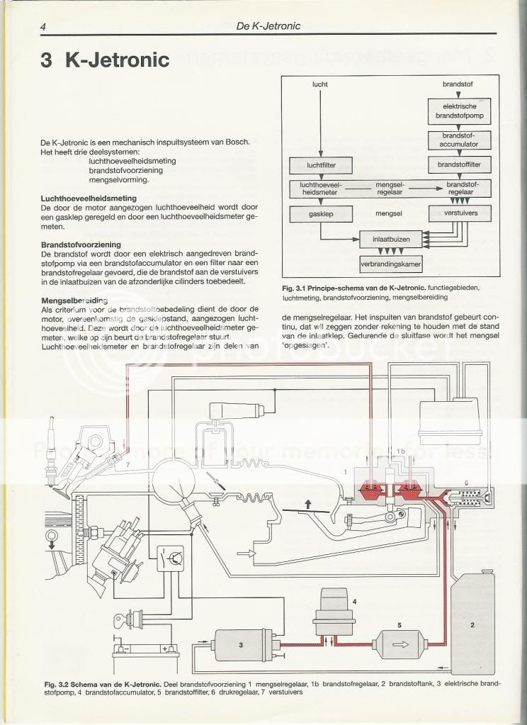

Vandaag de auto weggebracht, blijkt dat de stelschroef van de co2 niet meer aanwezig is inclusief het dopje :hammer Zou je dit nog los kunnen bestellen van een k-jetronic ?????

Stelschroef kan er bij mijn weten niet zo uit, maar zit wel heel diep dus met de doorsnee 3mm imbus kom je er al niet bij. Misschien dat daarom de indruk bestaat dat de stelschroef ontbreekt?
Dopje helpt iets tegen vacuumlekkage als de keerring rond de stelschroef wat ouder is, maar doorgaans is het verschil niet heel groot.

Er werd ons echt verteld dat die er niet meer in zat. Ik neem aan dat die man er verstand van heeft, dat mag ik hopen dan.

Volgens mij loopt de auto dan niet eens meer stationair. Ik moet es nakijken want ik heb hier ook niet het juiste tooltje meer liggen maar hij moet echt iets van 200mm lang zijn. Zal ff kijken voor een plaatje.

Het is toch de schroef onder het dopje van nr 1 ?
