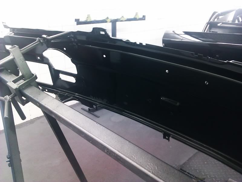

En weer een stapje verder! De huis schadehersteller heeft de keienvanger in de filler gezet, morgen staat 'ie in de Malachitgrün!!

Goed bezig hoor. Keienvanger netjes geeft al een heel ander aanzicht van een auto.

En de keienvanger staat in de kleur! Gert jan, bedankt maar weer!

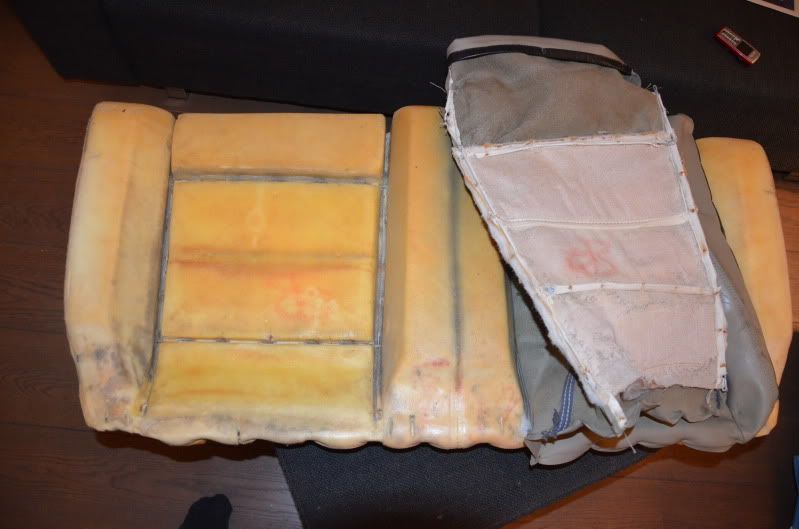

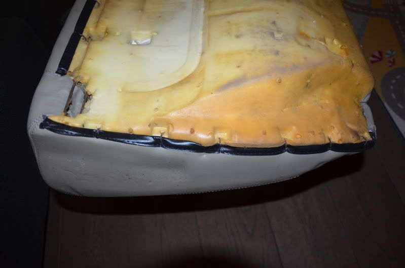

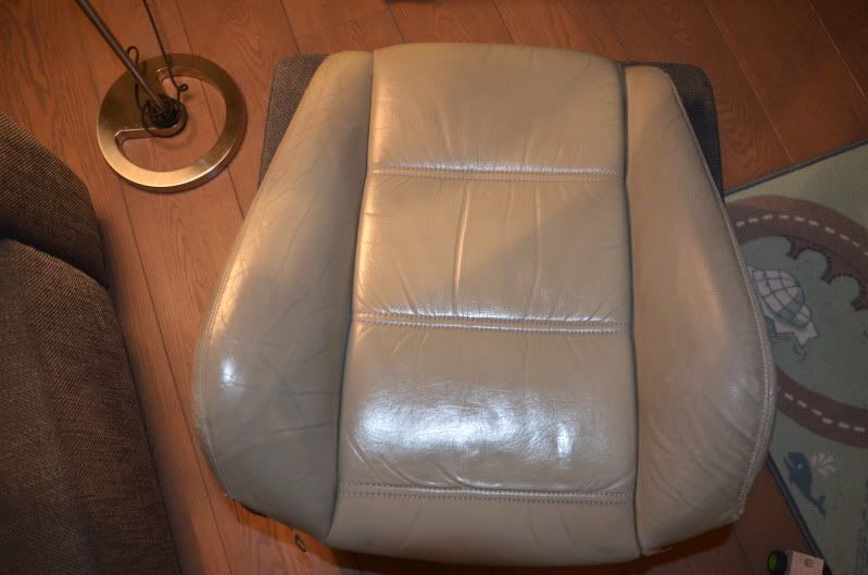

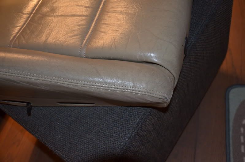

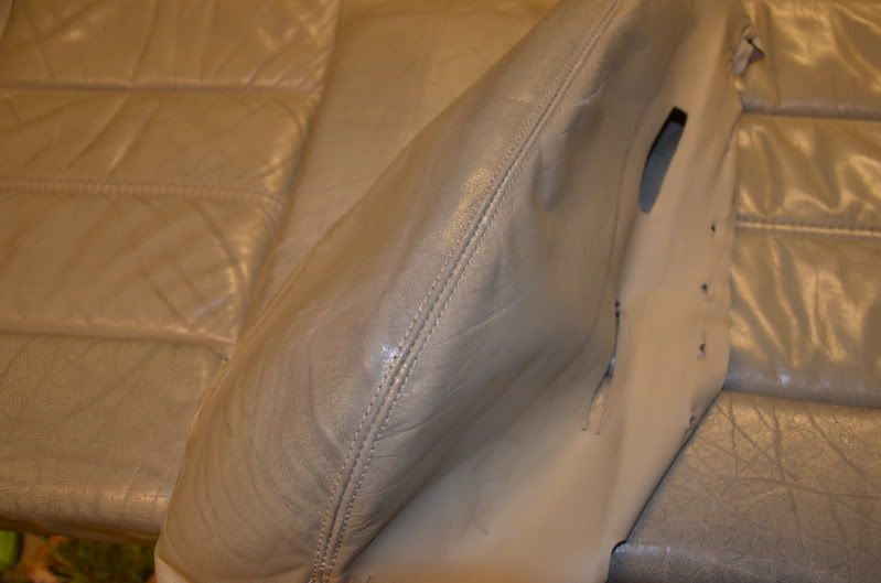

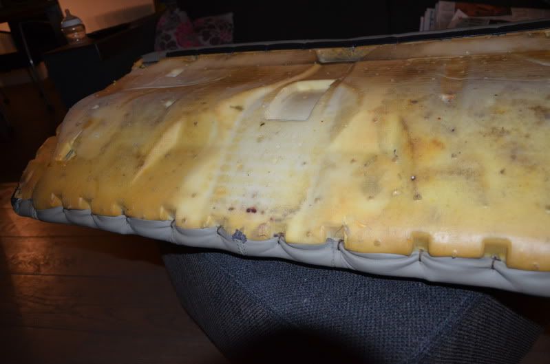

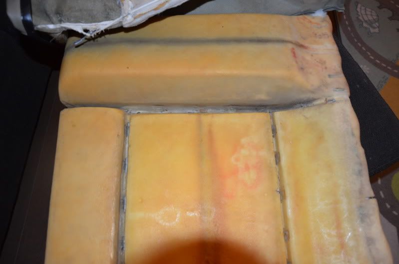

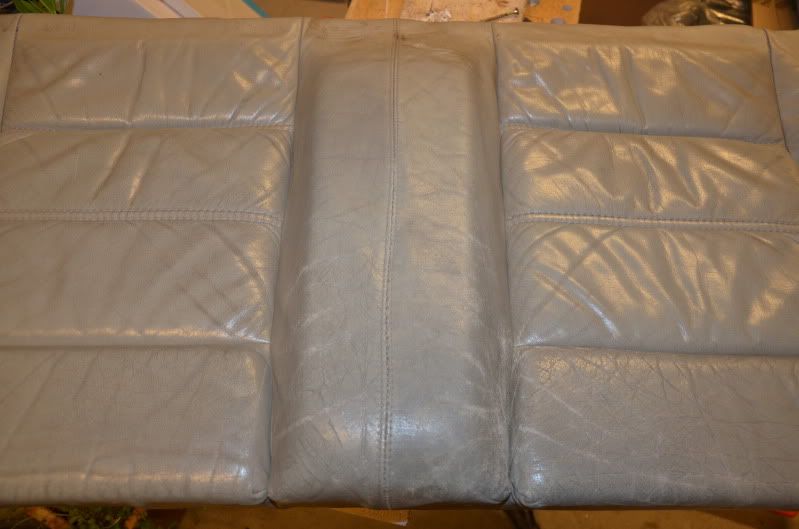

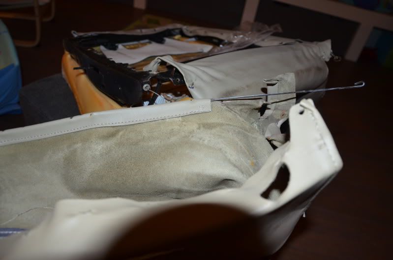

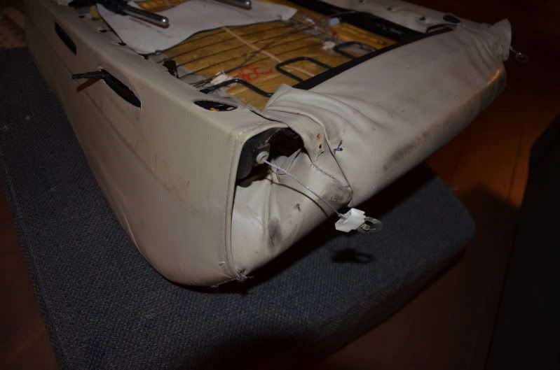

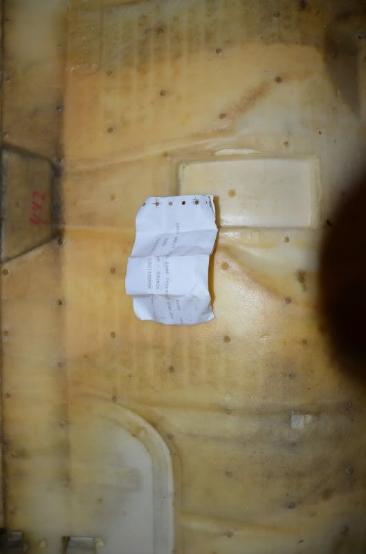

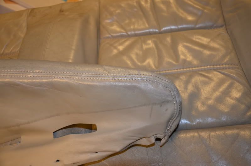

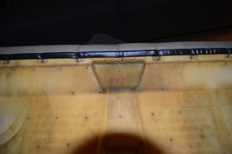

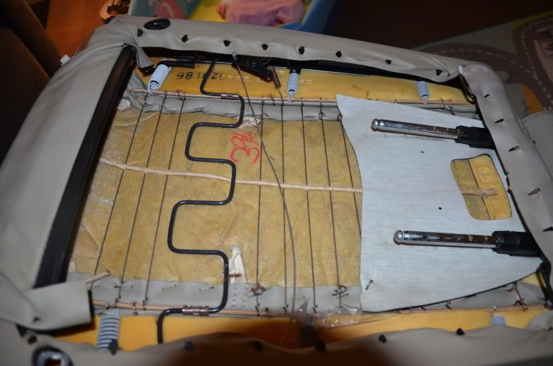

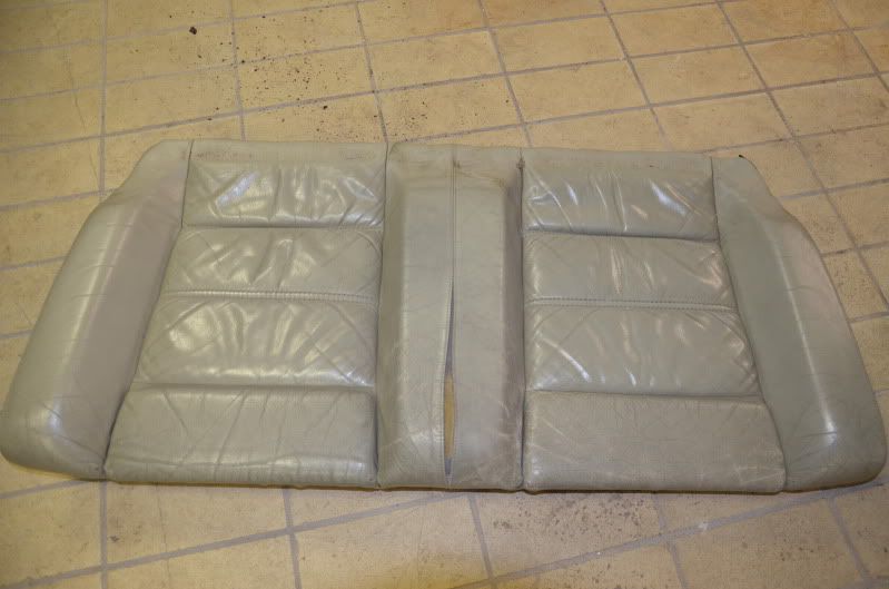

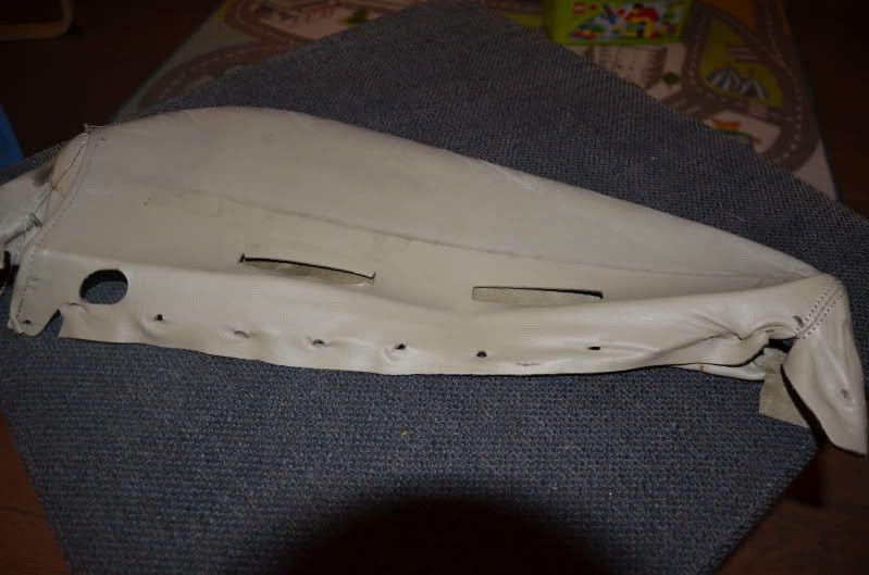

Ik had de bestuurdersstoel al uitelkaar gehaald omdat die gescheurd was op de stiknaad net als de achterbank. Daarnaast had de bestuurdersstoel een slijtageplek van het in en uitstappen. Om eea te laten maken heb ik het leer eraf gehaald. Inmiddels is het gemaakt en heb ik de boel weer inelkaar gezet. Ik ben er erg blij mee. De voorstoel is strakker dan de achterbank. in de naad van de achterbank zit een slagje, omdat het leer hier is uitgelubberd. Maar eens kijken hoe het gaat na reinigen en opnieuw voeden van het leer. Maar het staat zeker beter dan een gescheurde stiknaad!
Voor:
Tijdens het verwijderen van het leer:
En je kunt mooi zien wat de originele kleur van het leer is...
Alle krammetjes waar het leer mee vast zit verwijderen
't Originele controlebriefje van de fabriek zit nog in de bank!
In elk van die donkere naden zit het leer nog vast gezet met die krammetjes aan de bank. Wat een monnikenwerk om los te maken.
En het eindresultaat! Vastgezet en een nieuwe dubbele stiknaad.
en nu snel de Colourlock gebruiken

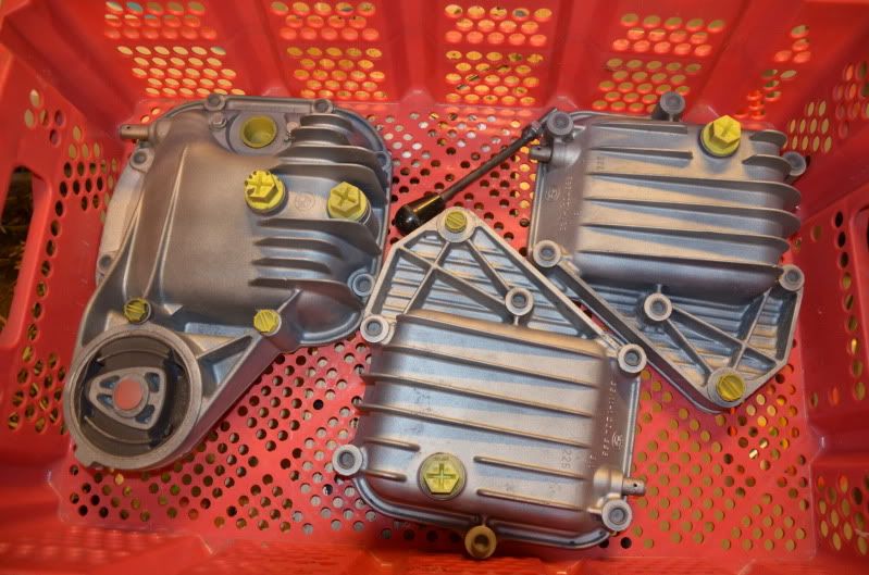

oh ja, er kwam nog een nest jonge diffdeksels voorbij, mooi gestraald!
Voor:

Mooi werk hoor Koos! Ben benieuwd naar het rondje Colorlock, zeker omdat ik de resultaten ken (zie de 7 van Ite).
Heb je het leer weer vastgezet met de originele klemmetjes? Mijn moeder heeft namelijk regelmatig stoelen bekleedt en weet dat er gewoon nieuwe krammetjes te koop zijn en een mooie tang om ze dicht te knijpen.
- Posts: 30204
Re: E30 325iA cabriolet 1987
Mooi wark, nu idd de resultaten van de colorlock! lastige keuze, wil je 't origineel houden dan haal je een zak klemmetjes bij de dealer, voor quick & dirty heb ik een vergelijkbare klus bij de 328i gewoon met tie wraps gedaan, dat scheelt best tijd.
