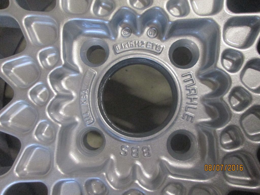

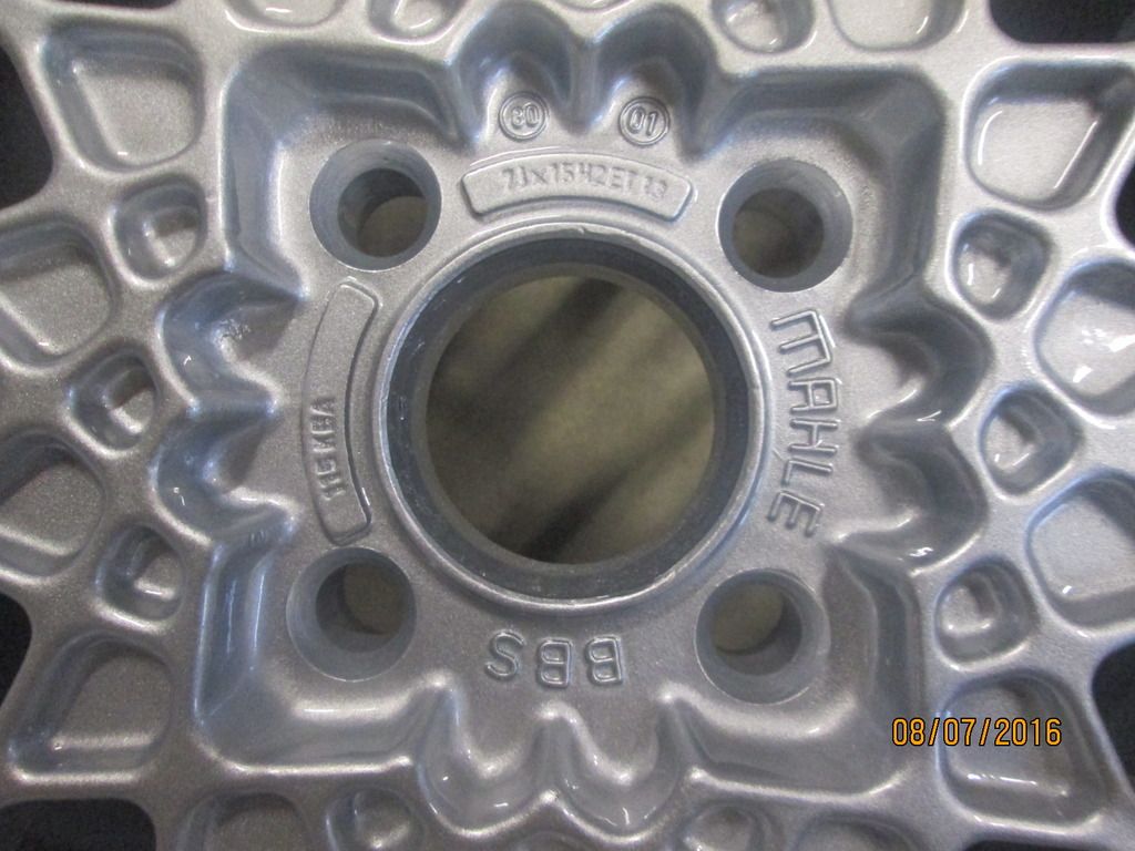

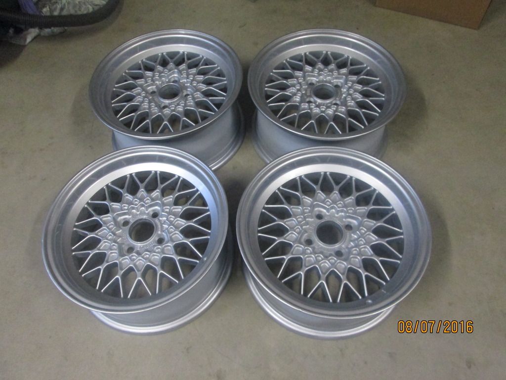

De velgen zijn af, vers laagje vernis erover. nu kan ik volgende week de bandjes erop trekken.

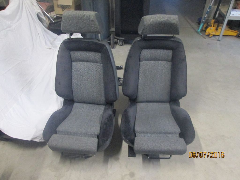

En nog leuke recaro's gescoord.

Zijn die recaro's direct passend?
Of moet er iets aan gebeuren.
Velgjes zien eruit als nieuw.
Lak hard genoeg volgende week?

Neen, ze hebben in een renault Megane van 2006 gestaan. Lijkt me niet echt geschikt daarvoor, maarja.
De sledes van de standaard stoelen kunnen gebruikt worden. Maar je moet een tussenstuk toevoegen.
Ik heb een bedrijf gevonden die me die gelijk origineel plooit en de gaten lasert.
Thx, De lak is rap hard genoeg voor monteren van banden.
Dat gaat vrij gemakkelijk als je genoeg bandenvet gebruikt.
Demonteren is een beetje delicater.

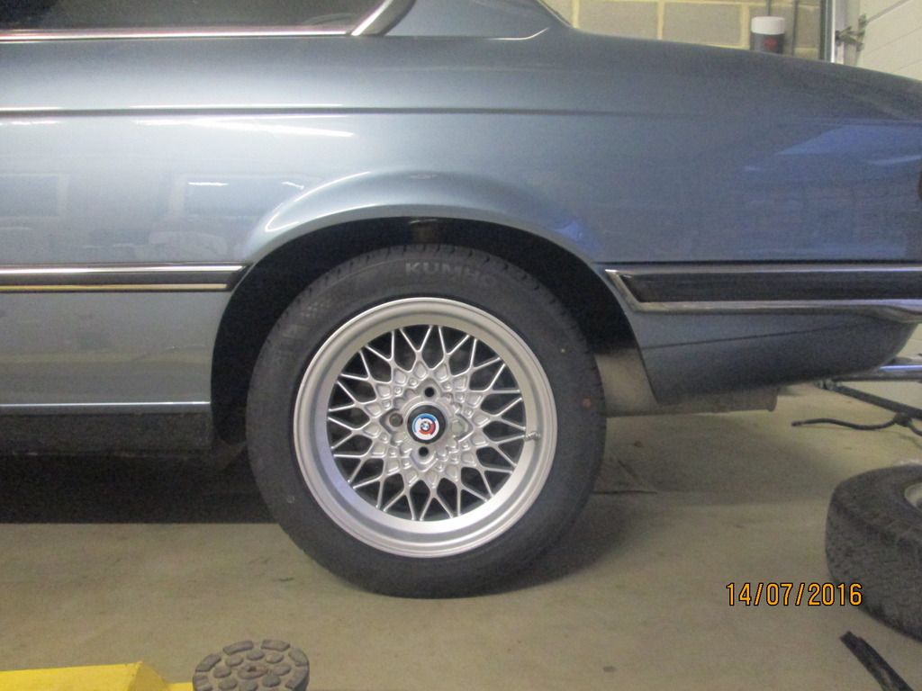

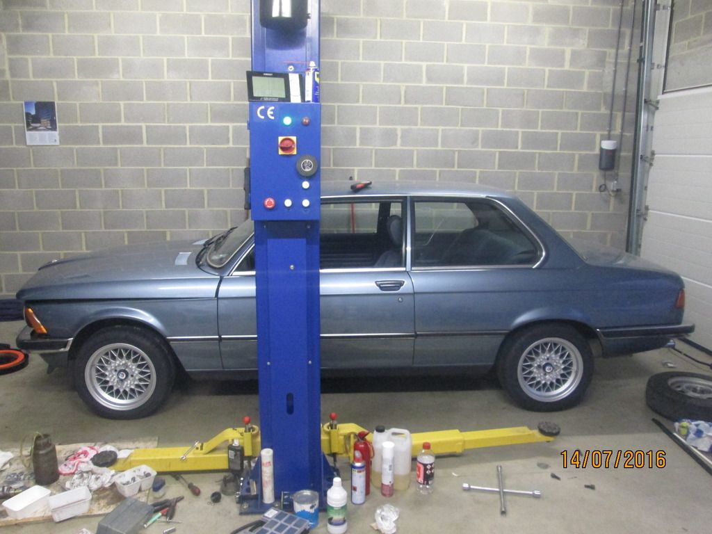

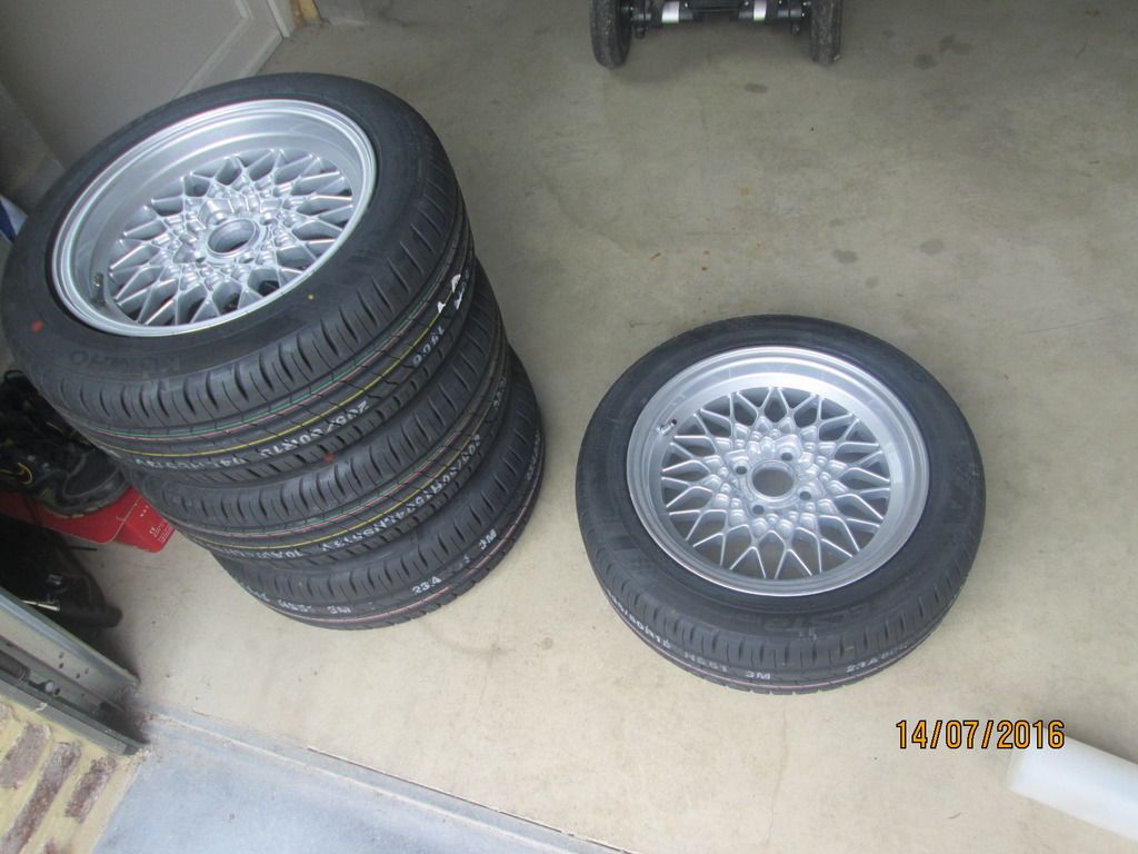

Zo, de bandjes zijn erop getrokken.

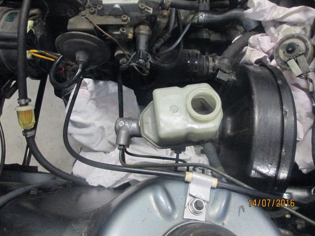

Nu de HRC vervangen en hopen dat het probleem dan is opgelost.

Helaas, zelfde probleem.
Pdaal gaat heel in en achter rem op einde slag pedaal, voor geen rem...

Op het linker binnenspatbord heb je een remkrachtverdeler zitten wellicht is deze de storingsgever.bmw e12 e21 wrote:Helaas, zelfde probleem.
- Posts: 19234
Maar Peter, dan heb je toch wel remdruk, alleen wellicht een verkeerde verdeling??
Die remdrukregelaar is enkel op het achterste remcicuit aangesloten. Dan zou die toch geen invloed moeten hebben op de vooras denk ik.uwbuurman wrote:Maar Peter, dan heb je toch wel remdruk, alleen wellicht een verkeerde verdeling??
Tja, ik weet het niet meer. Het feit is dat het allemaal werkte toen ik hem kocht en dacht hem even te verbeteren...

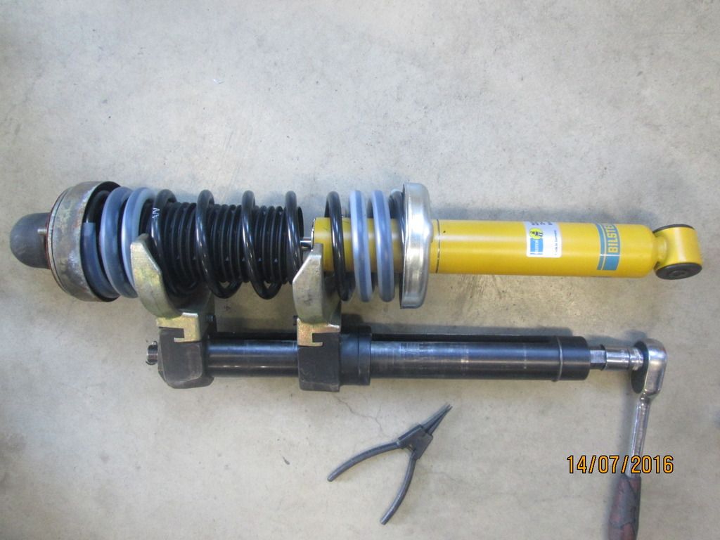

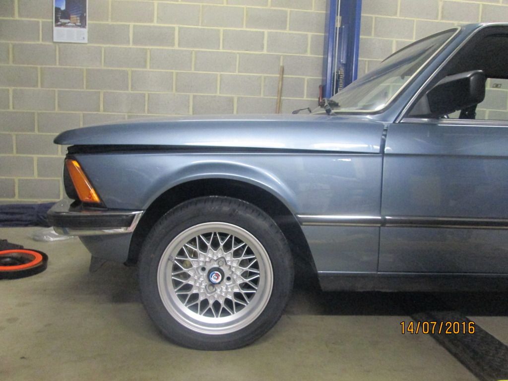

Ik ben eigenlijk wel tevreden met de verlaging van de 315. het feit is dat hij toch lekker gaat sturen.
Ik heb de achterste dempers op hoogste stand gezet voor een mooier evenwicht. De veren zullen met rijden nog wel een cm 'tje zakken net als 323 heeft gedaan.
