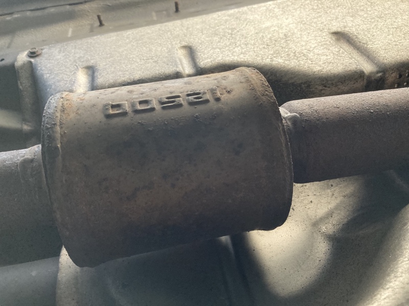

Zonet maar eens onder de auto gekeken wat voor een katalysator er eigenlijk onder hangt, blijkt een Bosal mini potje te zijn, ongeveer 15cm lang. zo eentje waarvan er normaliter 2 direct in de uitlaatspruitstukken zitten op de M54 blokken. Hoort dit wel thuis op mijn auto?
deze dus:
Bij het aanschouwen van dat ding kan ik mij best voorstellen dat deze behoorlijk restrictief is, jullie mening?

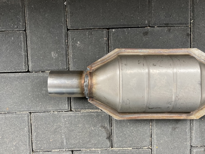

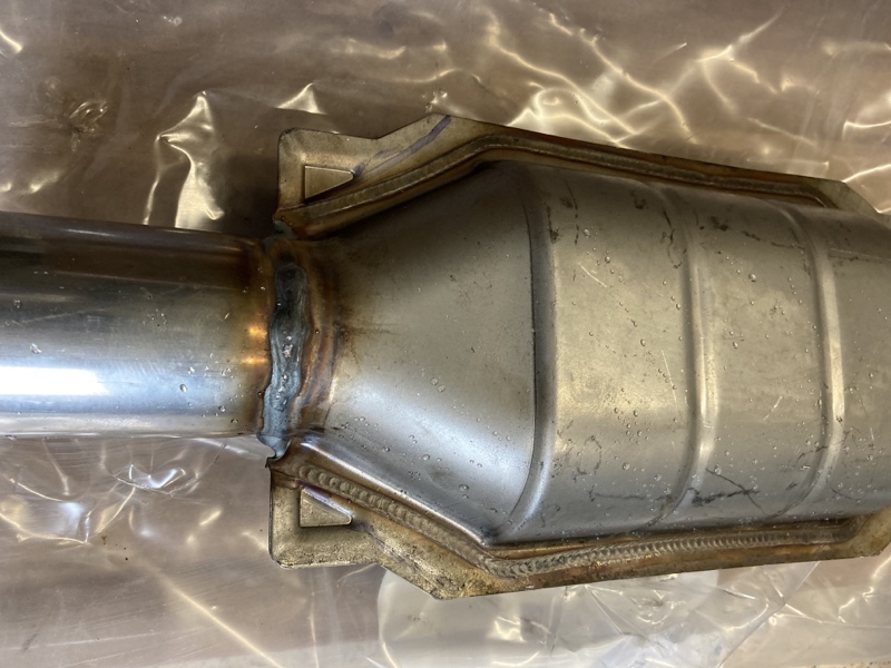

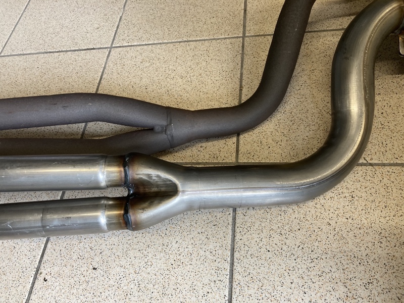

De nieuwe katalysator is binnen, opbouw is toch anders als dat de foto in de webshop bij het artikel liet zien (natuurlijk).
De 2 downpipes lopen helaas niet door tot aan de kat zelf, zoals het OEM zou moeten zijn, maar ook nu weer eerder in een y stuk, maar dan nu wel fatsoenlijke diameters.
Het is een Imasaf, met toebehoren erbij geleverd. Zou exact moeten passen, maar de praktijk.....

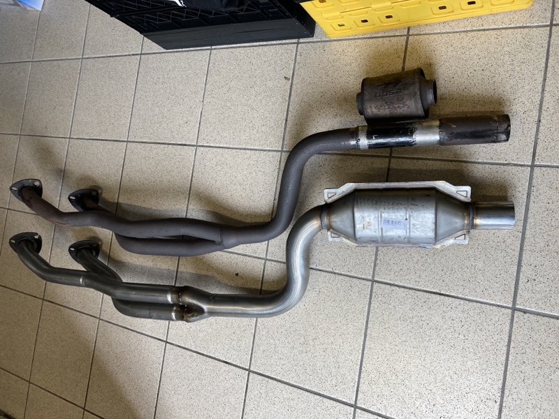

Hier de oude vs nieuwe:

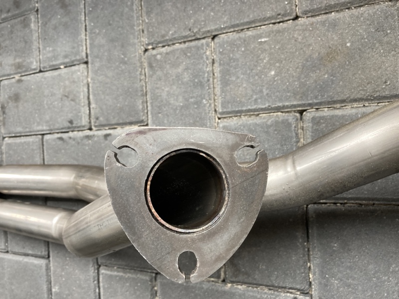

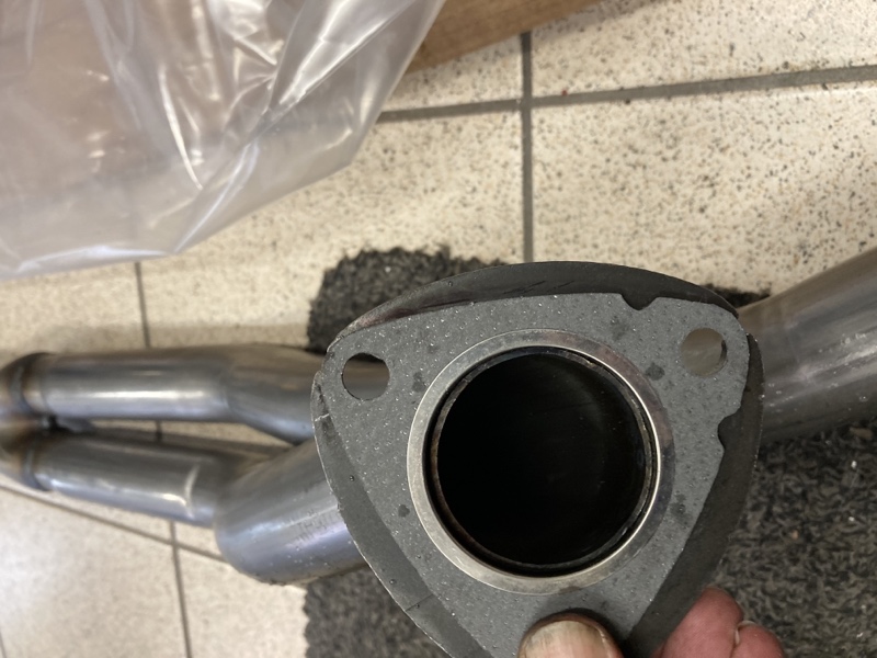

Minder weerstand, zoveel is zeker, kijk maar eens wat een verschil in buisdiameters:
Eerste poging de kat te plaatsen lukte niet, de achterste flens wilde niet op het spruitstuk, flens te groot, dus flexen:
Vervolgens blijkt dat de achterste hoeken van de kat zelf tegen het hitteschild aan komen, dus ook die hoekjes er maar af geflexed:
Daarna was de katalysator te monteren, maar de pijp aan het einde kwam 15mm uit het lood met de middendemper uit, ook weer een risico dat de katalysator tegen het hitteschild kan rammelen.
Dit heb ik dan maar opgelost door een provisorische steun tussen achterkant bak en de uitlaat te maken. Hiervan heb ik nog geen fototje gemaakt.
Ik wil er ook nog een beter exemplaar voor maken.
Wat mij verder nog opvalt is dat het hitteschild pas zo'n beetje halverwege de katalysator begint, klopt dit wel?
Dat oude mini potje viel daar wel precies achter, maar nu dus niet meer.
Al met al toch een flinke klus, en lastig zonder brug uit te voeren, ik voel me soms net een slangenmens.
De kat hangt er in ieder geval rammelvrij onder. Nu eens kijken of het wat brengt.
