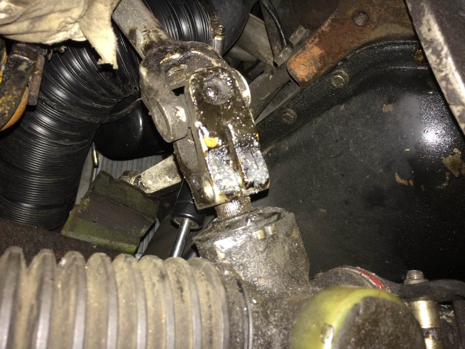

Ik heb weer zoiets dat niet los wil:
Al even met Koos zitten brainstormen maar een spie om de spleet te openen, warmstoken en een trekhamer en die drie gecombineerd heeft deze rakker al overleefd. Er zit niet echt beweging in jammer genoeg. Heeft iemand anders nog tips?

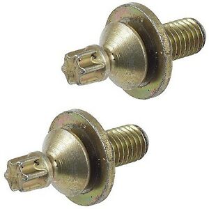

En nu ik toch bezig ben... De breekbouten van de stuurkolom zijn nu ook kapot omdat de stuurkolom eruit moest.
Het internet zegt dat de 32311152054 er zo uitziet:
Draai je die dan gewoon aan totdat die torxkop eraf knapt?

Nee zonder gekheid, ik zou het stuurhuis eerst compleet met de stuurstang uit de wagen nemen en dan eens met goed verstand op de werkbank (en veel kruipolie) die kruiskoppeling los proberen te krijgen.
Eigenlijk moet zoiets zonder problemen loskomen, maar ik heb dan ook heel veel geluk met onze E12, daar ben ik nog geen enkele verbinding tegen gekomen die geweld of slijptollen nodig had om los te komen.
Die breekbouten heb ik gewoon hergebruikt met een goede waterpomptang los en weer vast.

yup, gewoon doordraaien tot het torx kopje af breektWilmo wrote: Wed Jul 03, 2019 6:49 pm En nu ik toch bezig ben... De breekbouten van de stuurkolom zijn nu ook kapot omdat de stuurkolom eruit moest.

Bij mij ging deze ook lastig, veel roest.
Met beleid en veel wd40 een wig er tussen geslagen.
Ging daarna pas bij dag twee bij poging XX ...
Aanhouder wint
Aanhouder wint
