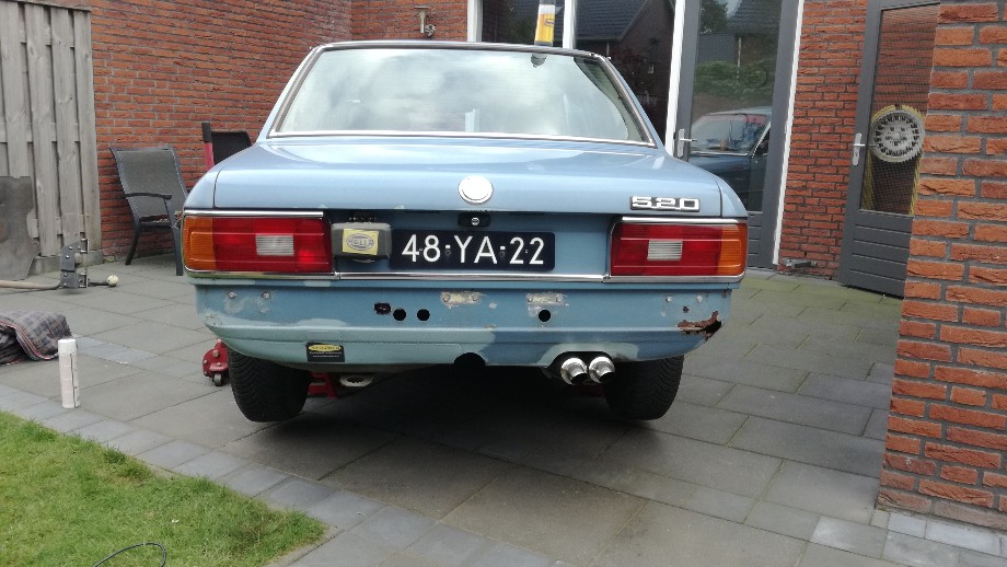

Vandaag maar eens een start gemaakt met de afslankkuur die de pastellblauer zal ondergaan. De Pastellblauer zal alleen nog maar voor ritten en rally's ingezet gaan worden, dus mag er wel het één en ander aangepast worden, zodat ze nog meer rally uitstraling krijgt.

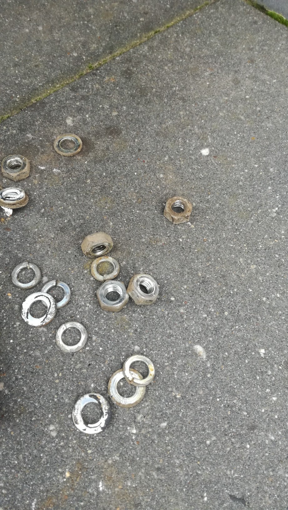

Al jaren een doorn in het oog was de trekhaak, en ondanks dat juist deze trekhaak het vorig jaar tijdens de Hornenacht meer schade heeft voorkomen, gaat ie er nu toch af.
18 jaar geleden door mij geïnstalleerd, en toen al zette ik alle boutverbindingen aan de buitenzijde voor montage in de ML, en dat betaald zich nu dus duidelijk terug. Alle boutverbindingen gingen weer los alsof ze eergisteren gemonteerd waren, wat een feestje.

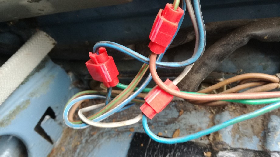

De trekhaak zelf was er dus zo onderuit, samen met de verstevigingsplaat achter in de kofferbak. Daarna de beurt aan de bedrading. Uiteraard had ik in 2002 van die snijklemmen gebruikt. Voordeel hiervan is dat je ze zo weer kunt verwijderen en alleen de mantel van elke draad beschadigd is.
Dat heb ik weer netjes gemaakt met tape en krimpkous.

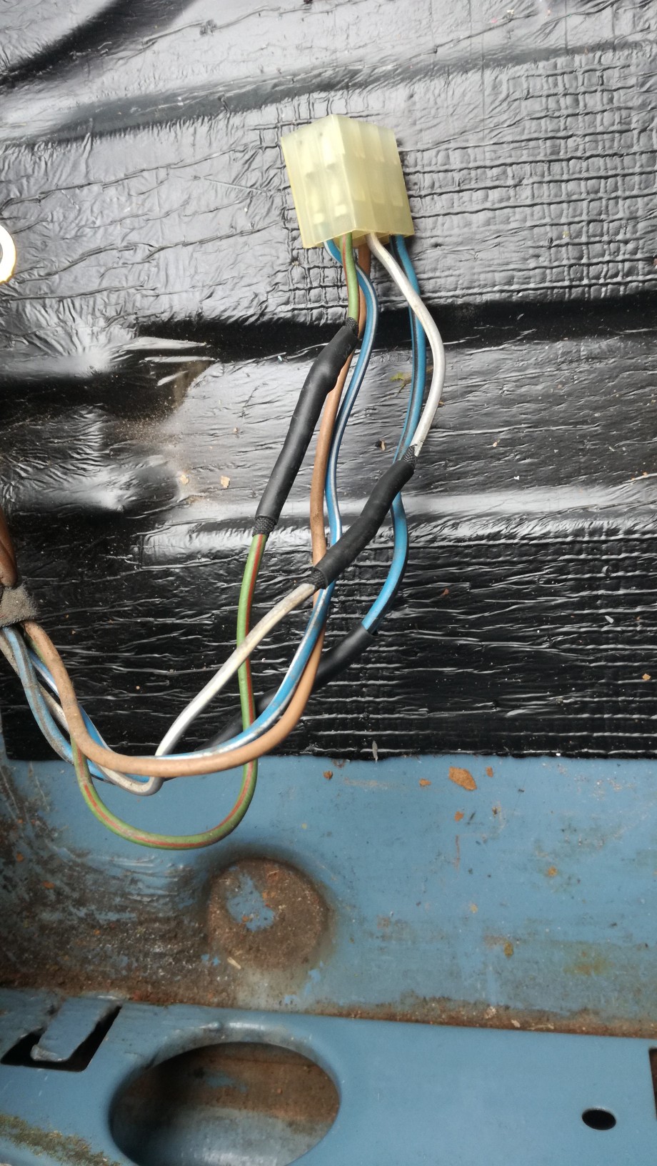

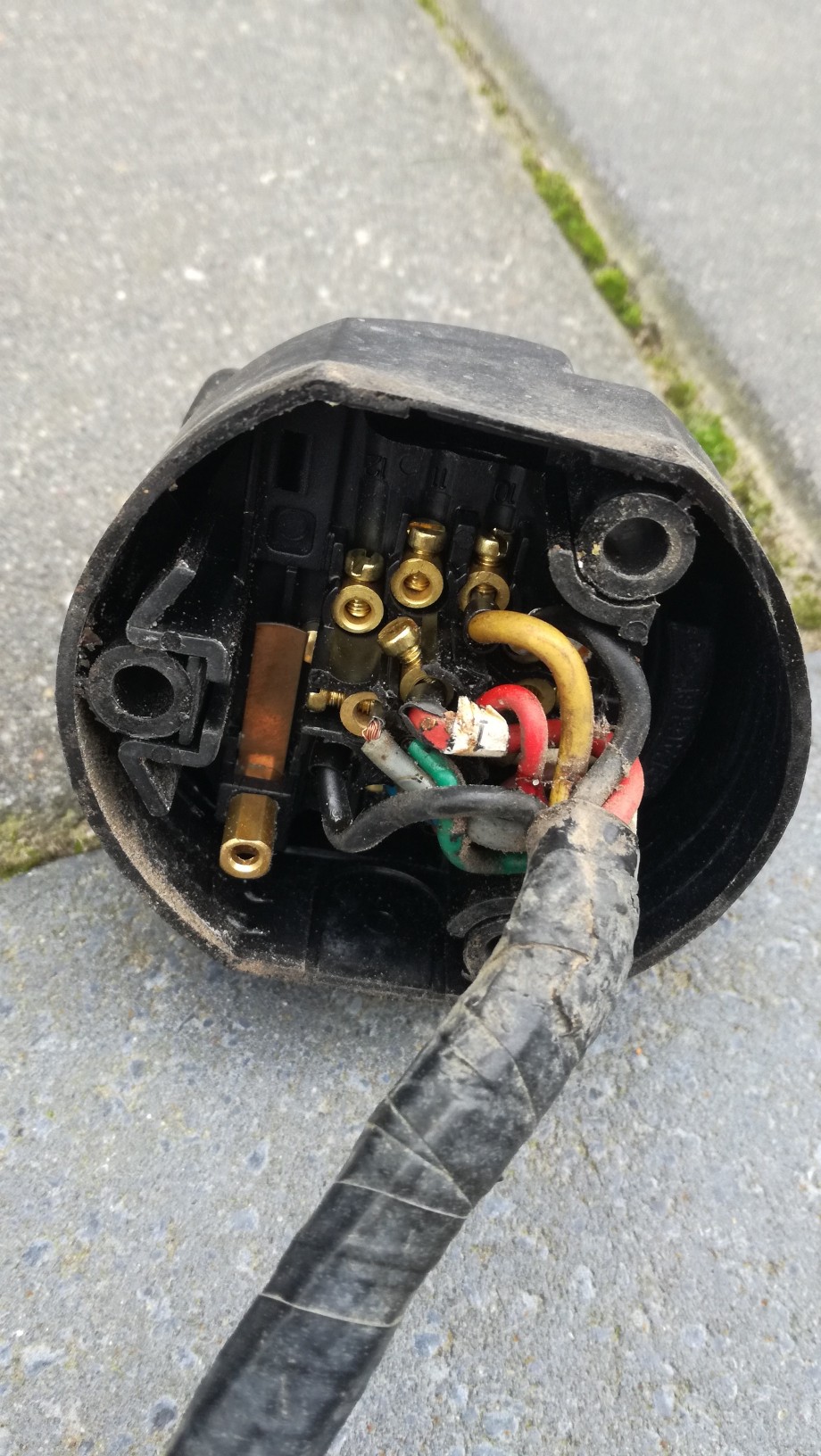

Ook de Jaeger 13P stekkerdoos had ik in 2002 lekker in de ML gezet, en dat zie je nu dus duidelijk terug, alles nog netjes en corrosievrij:
Vervolgens moest de achterbumper verdwijnen. Ook die had ik in 2002 met ML gemonteerd en ging nu dus ook probleemloos los. Wat een zand en troep zich ophoopt in de hoeken van de bumper, van buiten is het chroom nog roestvij, maar aan de binnenzijde zijn toch een paar flinke roestplekken. Ik verwacht dat de bumper achter het rubber minder goed is.
Ik ben niet van plan de bumper nog terug te plaatsen.

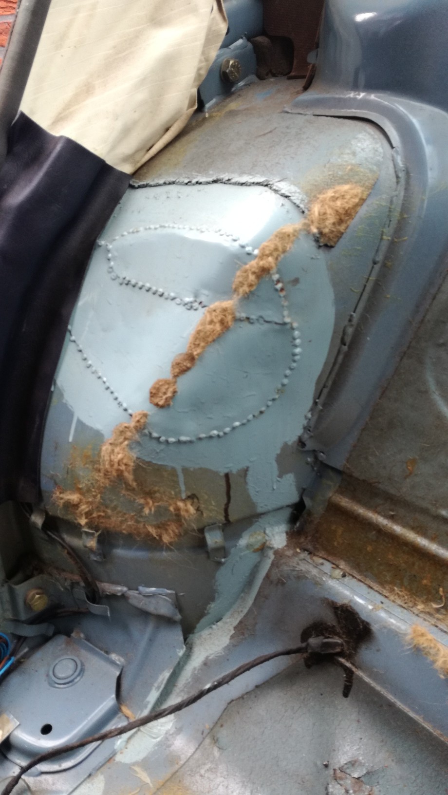

Nu komt er nog meer reparatie werk aan het plaatwerk tevoorschijn. Hier zullen we te komende tijd maar eens werk van gaan maken.

Lekker bezig! Maar die voorkant vind ik echt prachtig, met die splitbumper, achter is de kont me te kaal, ziet er niet mooi uit. Maar ik snap dat het gewicht scheelt.
- Posts: 3144
we zullen zien, als het plaatwerk netjes en in 1 kleur is, is het al een heel ander gezicht, zeker als ze weer op haar wielen staat. Ook die 3 ronde gaten wil ik dicht maken.
In het midden komt nog een sleepoog, dat subtiel door het plaatwerk steekt.
Het sleepoog onder de reserve wiel bak gaat dan weg.
de bumper komt zeker niet terug, misschien een rode buis alleen aan de achterzijde.

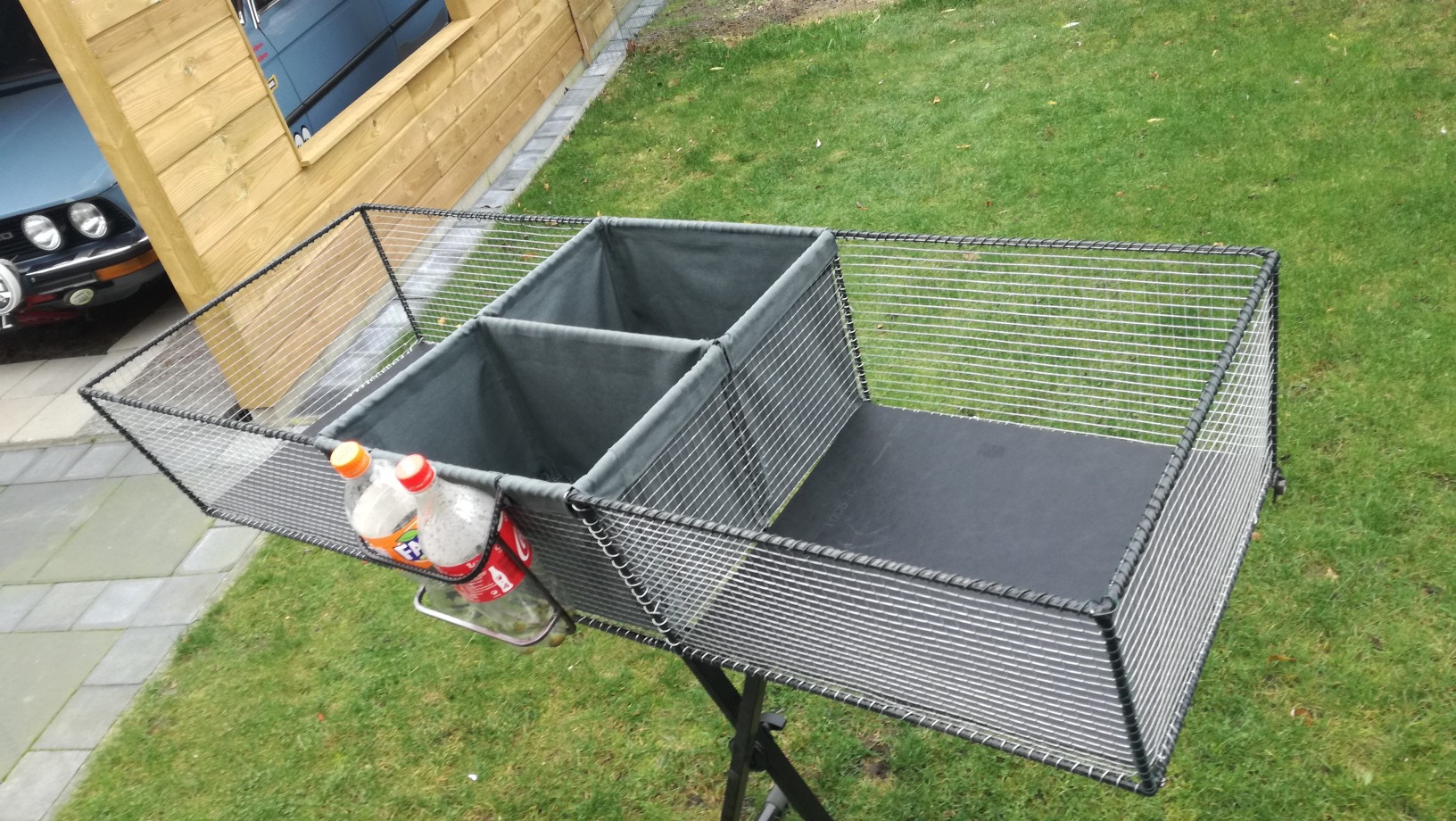

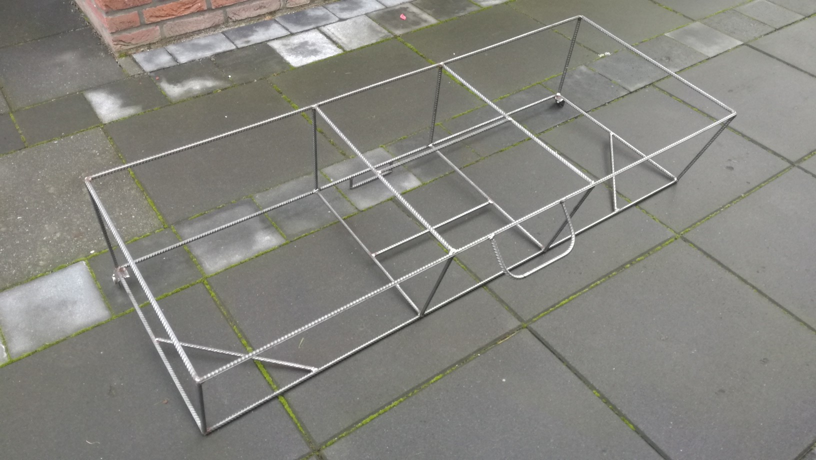

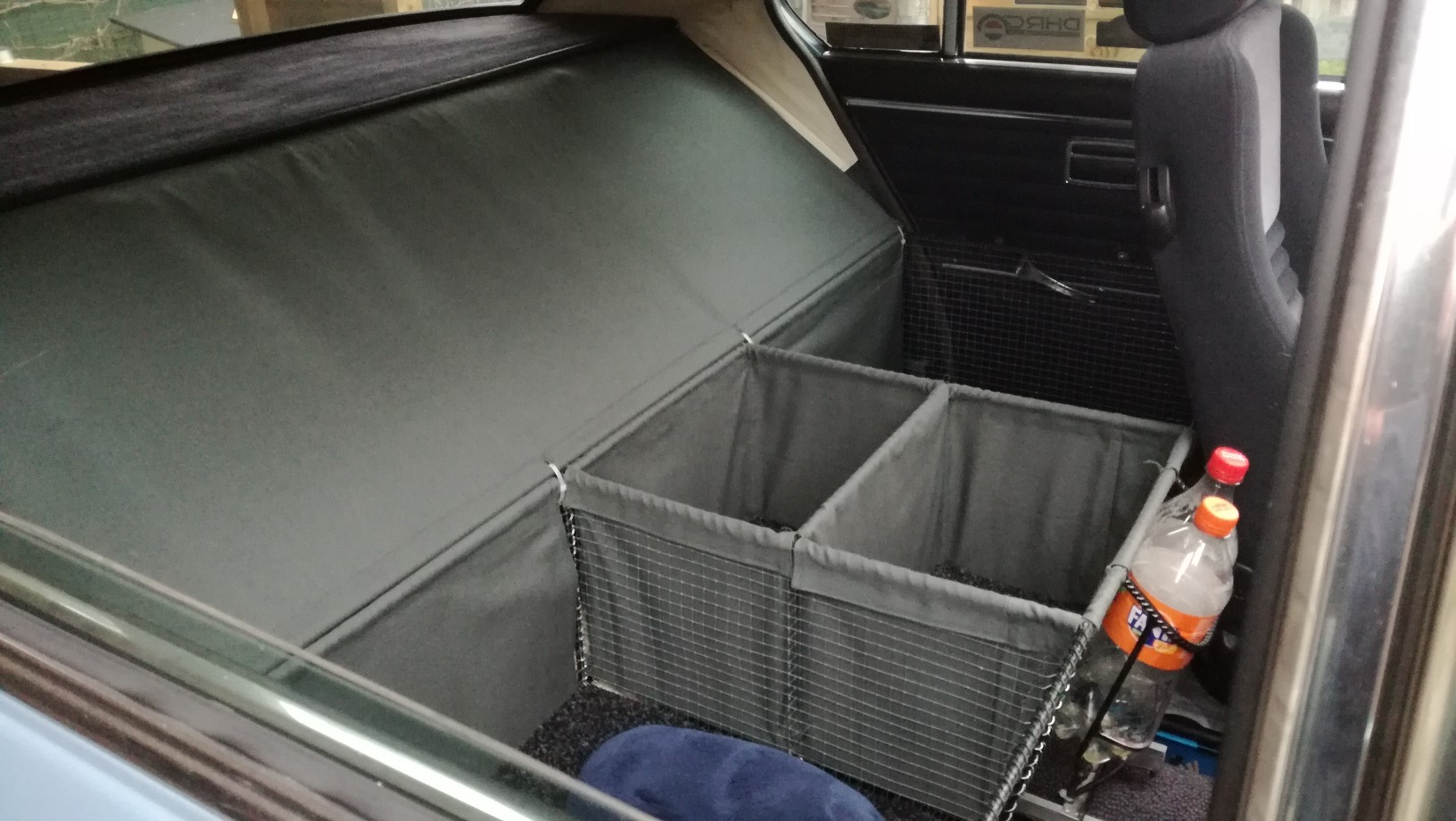

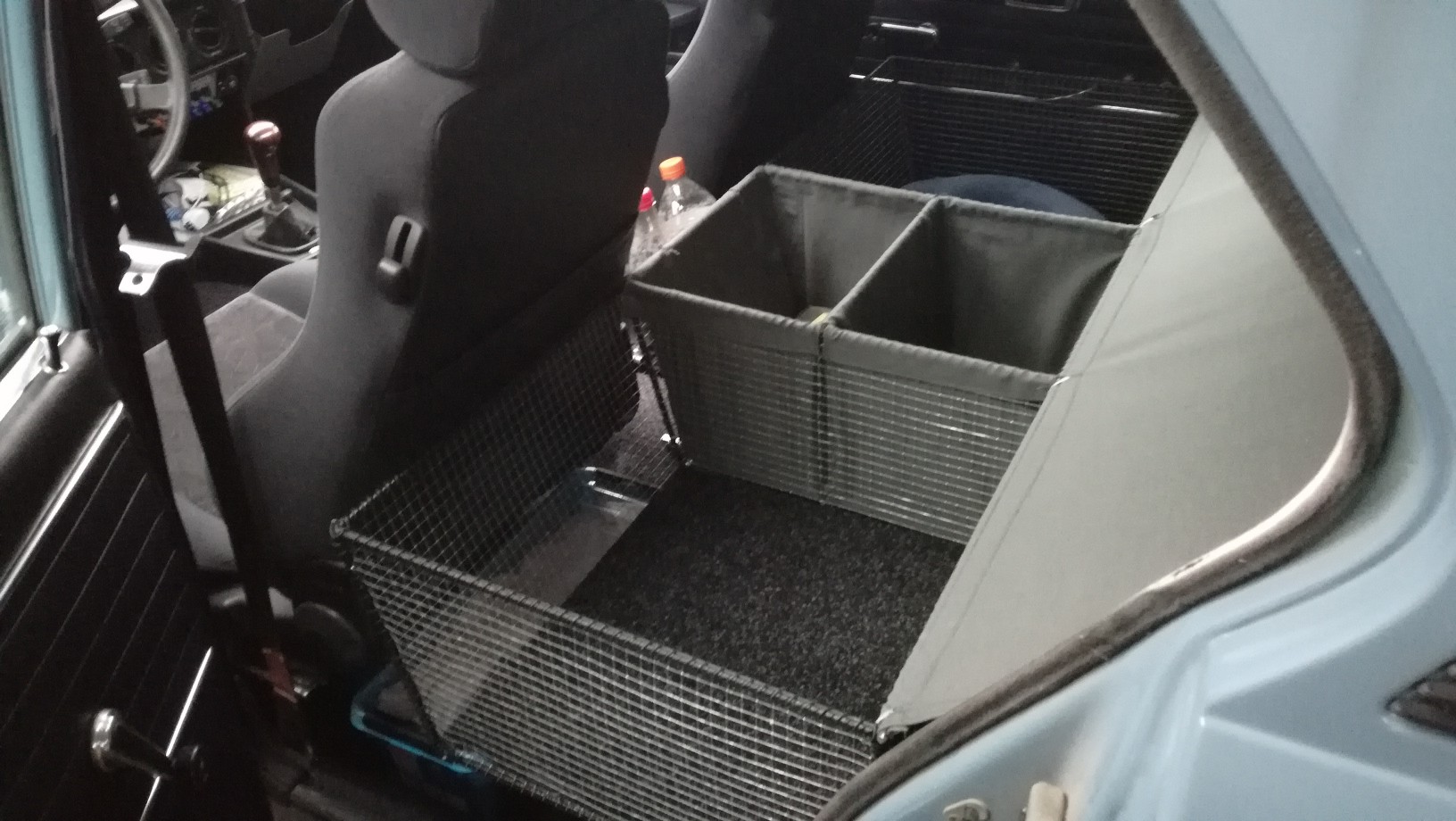

Eerst maar eens begonnen aan het bagagerek (plaatwerken is helaas niet zo mijn ding), ik heb een frame gemaakt van betonstaal, met als plan het te bespannen met canvas of zoiets.
Een lekker lichte constructie die de bagage toch op zijn plaats houdt.
In het rek komen een 4 tal vakken, 2 grote aan zijkanten achter de stoelen en 2 kleine in het midden, en vooraan tussen de stoelen een dubbele flessenhouder.
Het frame was snel gemaakt, het komt vast te zitten met 2 bouten aan de gordel montage moeren.
Daarna het frame in de Brunox Epoxy gezet, wordt het mooi zwart van.
Vervolgens een canvas achtige stof gekocht en een avond zitten puzzelen hoe ik dat klusje zou klaren, uiteindelijk dat plan verworpen.
Het canvas wordt wel gebruikt als binnenbekleding van het rek, maar hoeft niks te dragen.
Daarvoor in de plaats heb ik het framewerk bespannen met gaas, wat dus nog een stoffen bekleding krijgt.
Verder dan dat ben ik nog steeds niet gekomen.

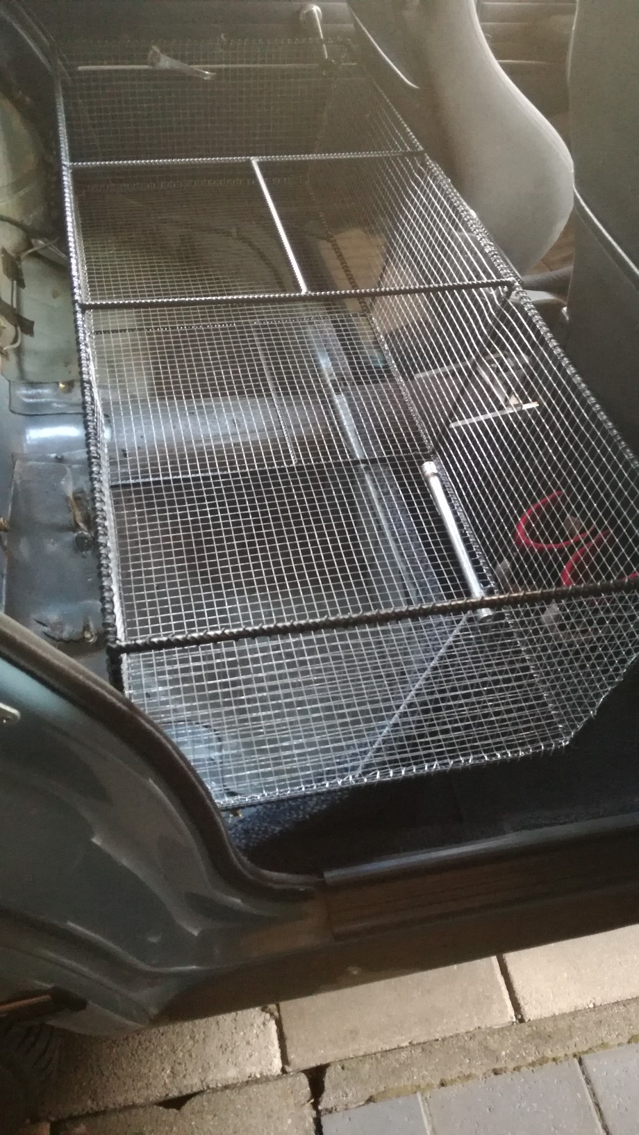

Het is dus geen rek meer, maar een korf geworden:
gelukkig past het:

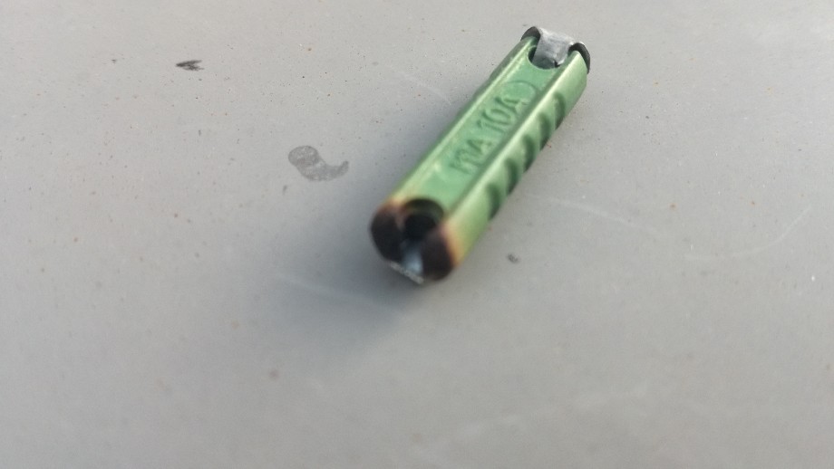

Bij het loshalen van de zekering van het injectie systeem, zekering moet eruit als je compressie wil meten, maar geen benzine wil injecteren en ook geen vonkjes wil maken, kwam ik dit tegen:
Dit WAS dus de zekering van de ECU samen met aansturing van de bobines. Helemaal verbrand, een wonder dat de auto nog liep. Tijd voor een nieuwe en dus ook maar meteen van 10A naar 16A gegaan.
gelukkig past het:

Nette waarden! En dat rek is leuk! Ben benieuwd naar het eindresultaat. Zit wel vast, neem ik aan?
- Posts: 3144
Zoals ik hierboven schreef, komt met 2 bouten aan de gordel aansluitingen vast te zitten.uwbuurman wrote: Sat Nov 14, 2020 9:08 pm Nette waarden! En dat rek is leuk! Ben benieuwd naar het eindresultaat. Zit wel vast, neem ik aan?
Je moet niks los in de auto hebben tijdens een rally, levensgevaarlijk.

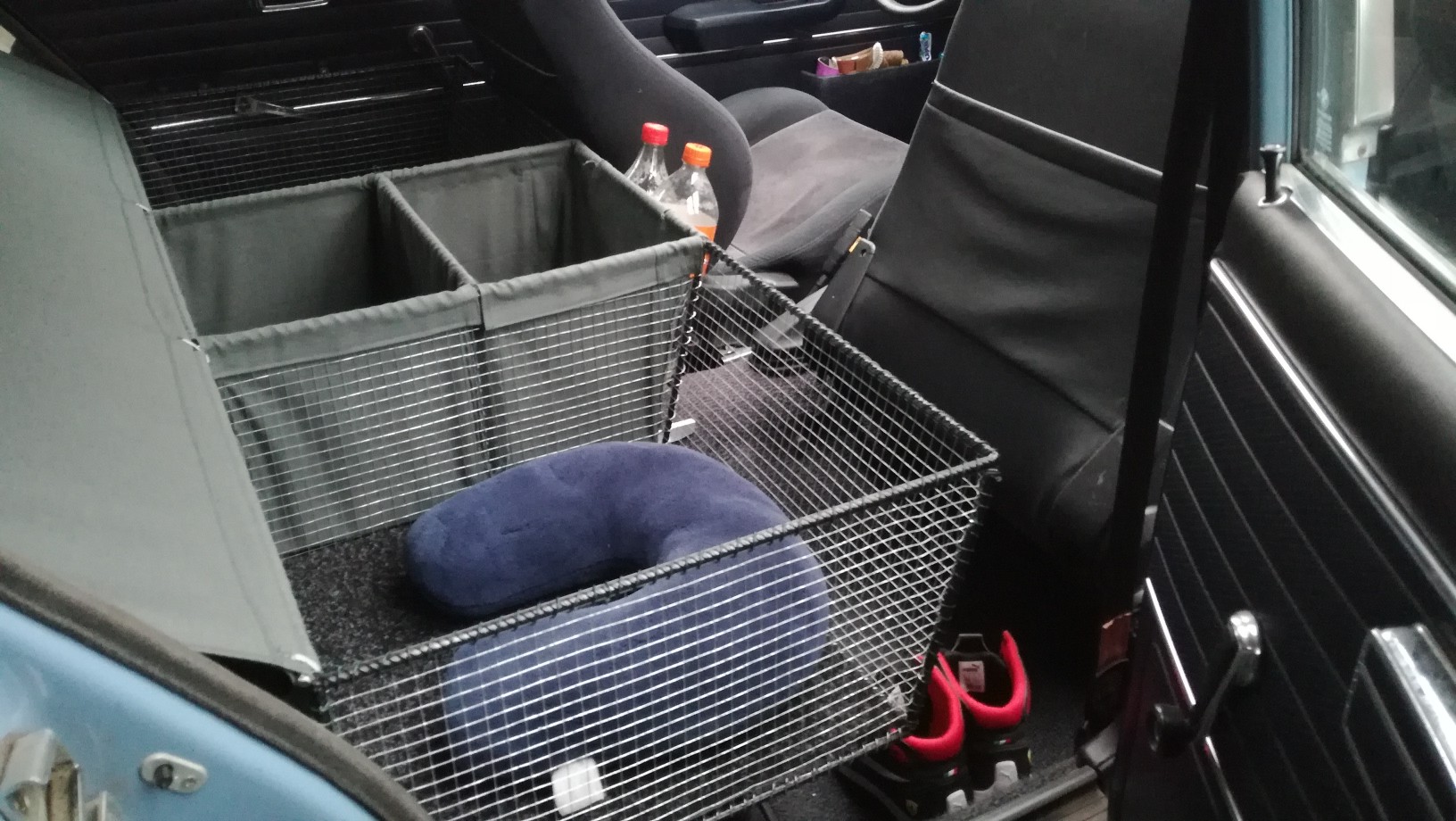

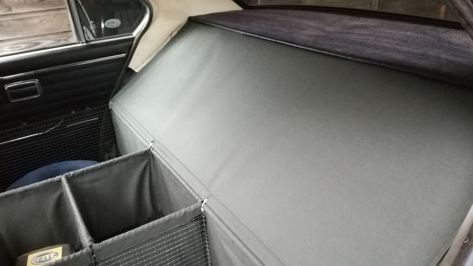

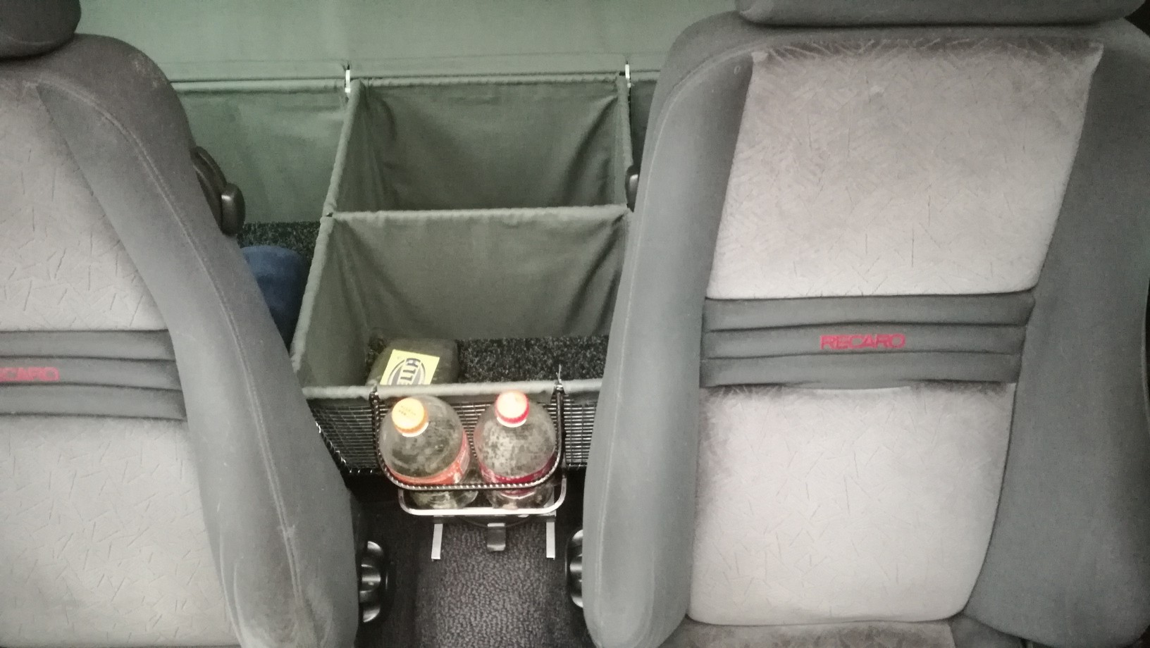

Maar goed, genoeg gekletst, het bagagerek/ruif/korf is AF. Uiteindelijk is het toch wel wat anders geworden dan wat in eerste instantie in mijn hoofd zat. Ik ben best tevree met het eindresultaat.
(@UwBuurman: Ja het rek zit goed vast in de cas, met twee veiligheidsgordelbouten op de onderste gordel aansluitingen)
