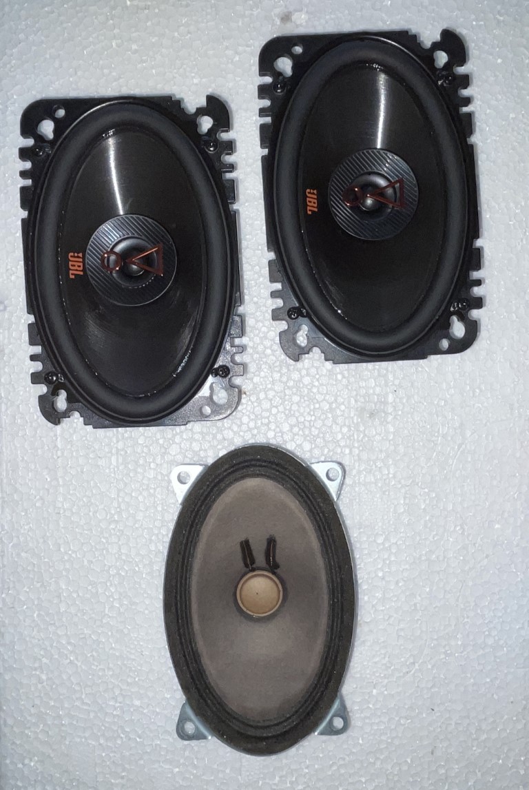

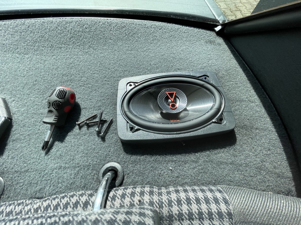

Anno 2025 zijn ook de HiFi systemen schaars en worden bijna niet meer aangeboden, niet voor een E34, laat staan voor een E28. Heb bij Ivo een zoekopdracht uitstaan, maar dat gaat vanwege de schaarste nog wel wat tijd kosten denk ik. Om de tijd te overbruggen was ik bereid om wat te experimenteren, want de standaard 20W speakers van BMW zijn het gewoon niet !
JBL biedt een stage3 set aan die form/fit gelijk aan de BMW stereo speakers zijn, maar dan tweeweg. Rendement van de JBL’s houdt met 92dB niet over, maar voor normaal gebruik prima fit voor de circa zes Wattjes (RMS) die headunits maximaal kunnen ophoesten. Met een klein half uurtje was de retrofit klaar en zaten de JBL’s onzichtbaar onder de standaard BMW speakerframes.
Eerste indruk; het hoog en midden is wat sprankelijker, maar het laag is niet beter dan de breed-banders van BMW. Dat vindt ik gezien de bewering van JBL toch wat teleurstellend, maar eerlijkheidshalve kan het ook aan de akoestiek onder de hoedenplank liggen of de ontbrekende versterker. Maar de kosten zijn het breekpunt ook weer niet !

Lekker bezig! Heb je die aan die retro blaupunkt met bluetooth en DAB hangen? Dan zou je toch beter geluid verwachten?
Hoi Koos, klopt. Dat was ook mijn verwachting, maar dergelijke observatie had ik ook met de Becker Cascade Pro in mijn E34S. Dat was i.c.m. standaard stereo ook wat magertjes. Pas na inbouw HiFi systeem presteerde deze vlolgens verwachting.uwbuurman wrote: Sun Apr 20, 2025 11:55 am Lekker bezig! Heb je die aan die retro blaupunkt met bluetooth en DAB hangen? Dan zou je toch beter geluid verwachten?
Ik vrees als je binnen de standaard behuizingen van BMW wil blijven voor de speakers, het nooit echt bevredigend wordt.
In de M6 heb ik de voorste speakers vervangen door degelijke Pioneer 4x6 en achterin zitten de Premium sound pods, wat al beter dan de factory Blaupunkts van 40 jaar oud klinkt maar je blijft wel wat op je honger. Er zijn wel van de heel platte subs die je eventueel onder een voorstoel zou kunnen proberen plaatsen maar nooit echt onderzocht of dat haalbaar is qua ruimte
Met wat custom gedoe en sound engineering en misschien drivers van Focal of iets dergelijks, is er wellicht wel wat mogelijk maar ik luister eigenlijk altijd naar de M88/3

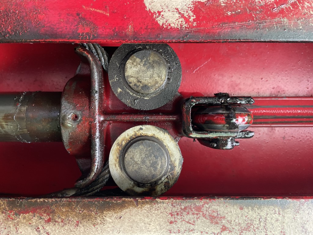

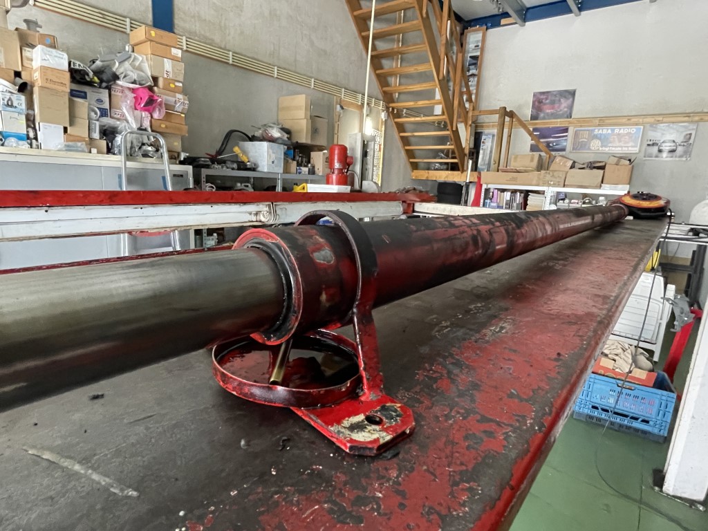

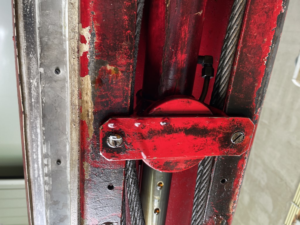

Over een geheel andere as. De hydraulische cilinder van mijn inmiddels meer dan zestig jaar oude Koni brug lekte al een poosje en begon dat de laatste tijd steeds meer te doen. Hoog tijd om daar wat aan te doen dus.
Dergelijke werkzaamheden met een auto op de brug is hoogst onverstandig, dus moest één auto ergens anders stallen, dus het aangename maar met het nuttige gecombineerd door de E32 aan te melden zodat mijn ouwe heer er wat mee kan rijden.
Op zich hebben de oude Hollandse meesters uit Zuid Beijerland goed over het onderhoudsconcept nagedacht. Het is niet al te ingewikkeld, maar er zijn risico’s voor wat betreft veiligheid, dus doe dat alleen als je weet wat je doet ! De Eerste stap betreft het losnemen van de vier kabels, een voor elke hoek. Dit is niet al te ingewikkeld.
De tweede stap betreft het aftappen van de hydraulische olie in het pomphuis en de cilinder zelf. In totaal bijna een liter of acht ! Daarna (derde stap) moet de hydraulische leiding tussen pomphuis en de cilinder verwijderd worden. Deze zit na al die tijd best vast en daar ging het meeste werk (en risico) inzitten. Voor het uitbouwen van de cilinder moesten we eerst de zuiger terugdrukken (weer een liter of twee aan olie). Het uitbouwen zelf betreft een tweemans job, wat is dat ding zwaar.
Goed te zien is dat de zestig jaar oude keerring na al die tijd echt wel gaar is. De zuiger is overigens in prima staat, geen groeven, dus het vervangen van de keerring zou voldoende moeten zijn, maar dat laat ik aan een specialist.
