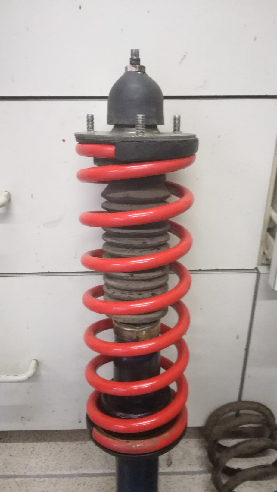

De "verlagings" veren die er nu op zitten zijn al zo kort dat ze zonder verenspanner te monteren zijn, ongeveer 5 mm moet er nog gecomprimeerd worden met de topbout op de demperstang.
De auto lager zetten kan eigenlijk alleen door de veerschotels op de dempers lager te zetten, maar dan komen de veren dus los te liggen als de wagen opgekrikt wordt, dat wil je absoluut niet.
Een zoektocht naar kortere dempers levert niks op, Bilstein B6 zijn net zo lang als de fabrieks dempers, alleen B8 schijnt korter te zijn maar die zijn er voor E12, E23 en eerste E24 serie niet.

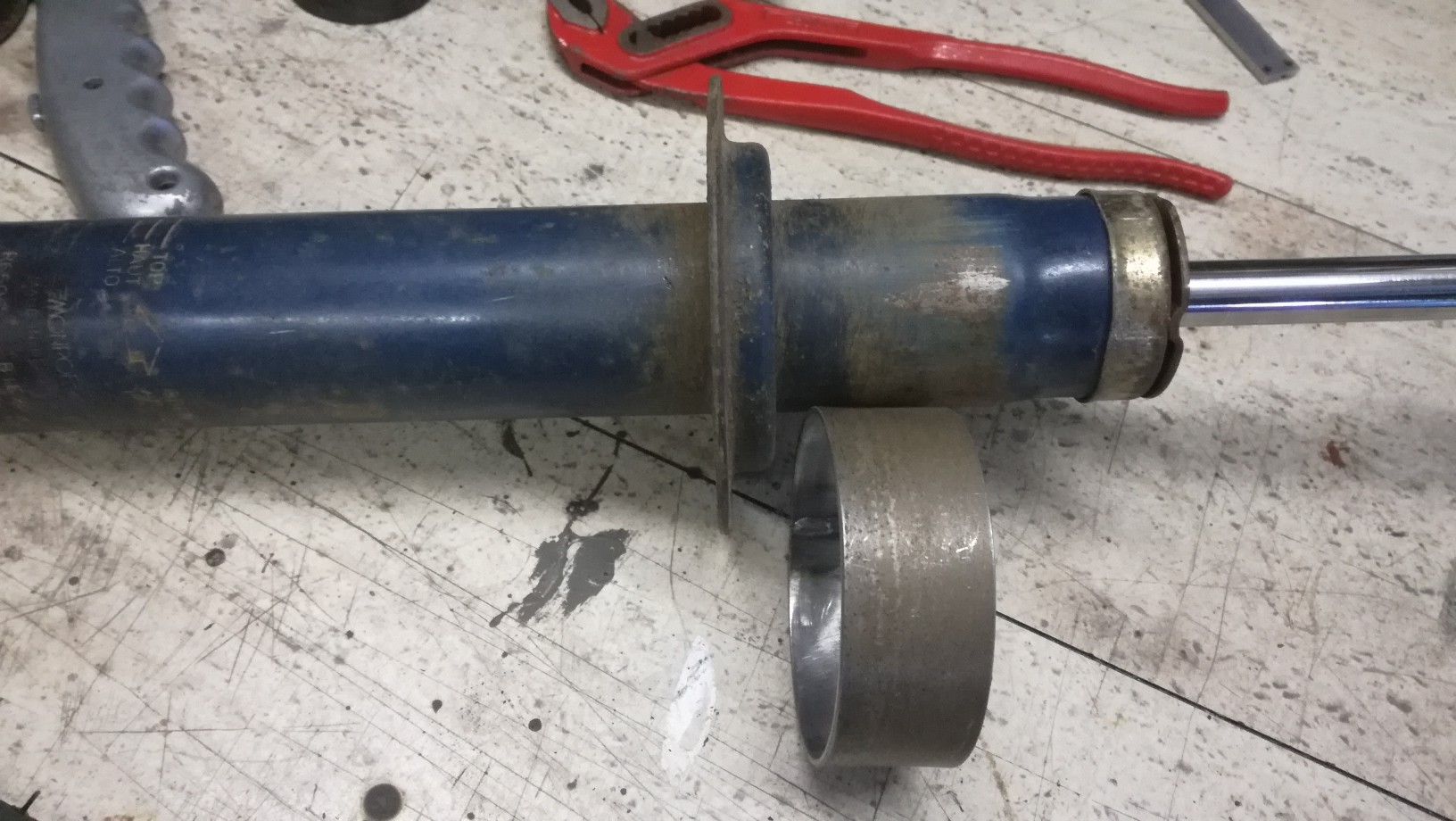

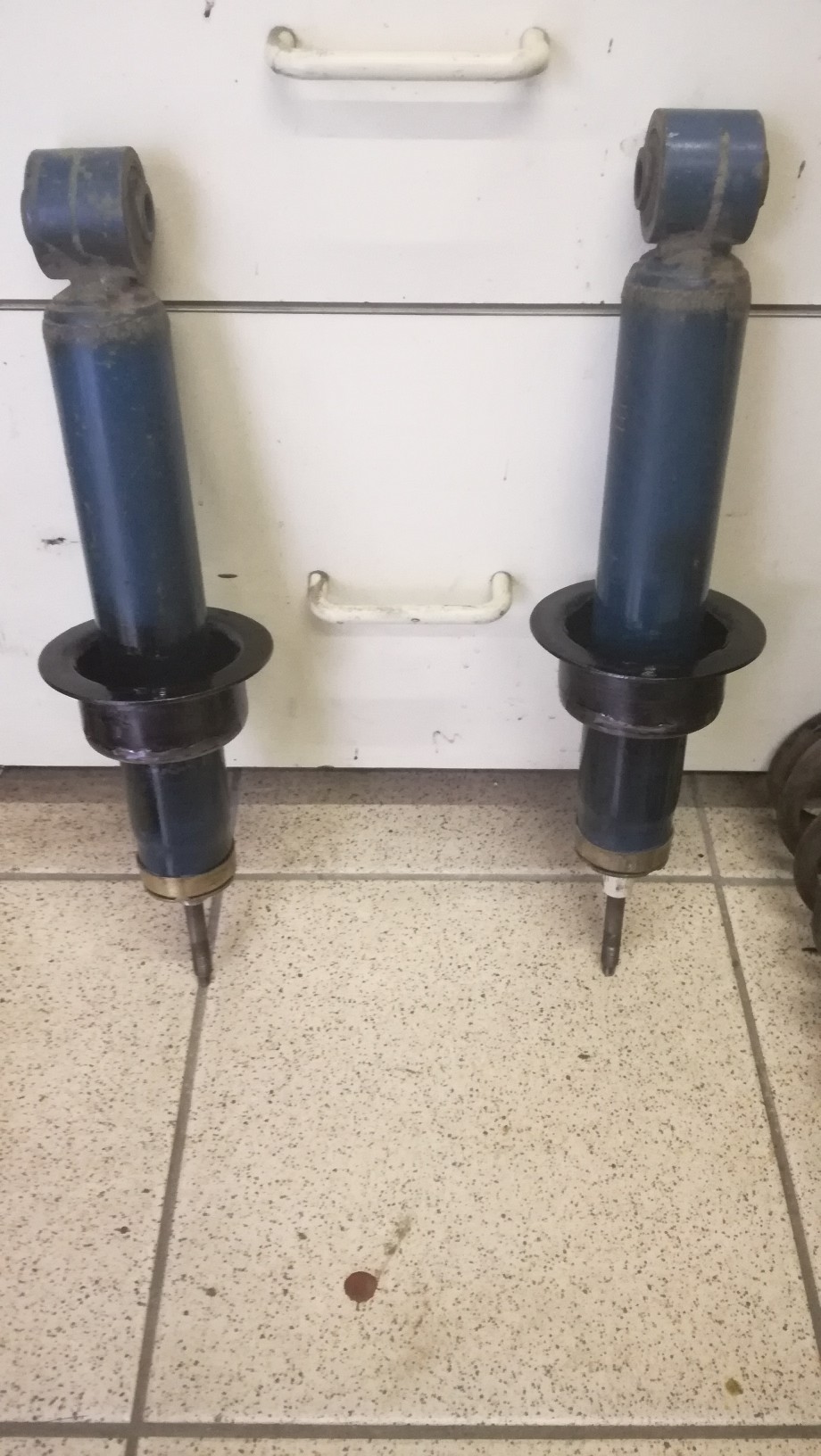

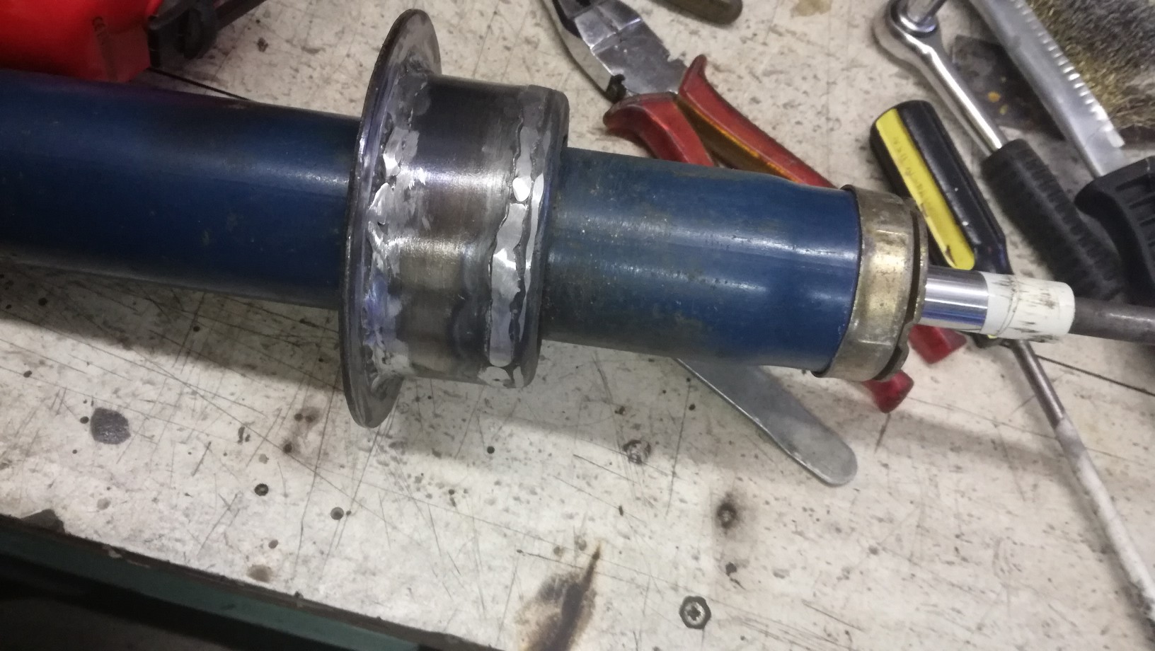

Dus vandaag maar iets gedaan waar ik eigenlijk helemaal niet trots op ben, de slijptol in de bestaande dempers gezet en de veerschotels 30mm lager gezet, laswerk ziet er niet netjes uit, maar is wel sterk.
Om ervoor de zorgen dat de veren toch vast komen te zitten heb ik de demperstangen ook aangepast, zodat ze 30mm verder door het toplager gaan, en dat bovenop weer met een bus opgelost. De demperstangen steken nu door de rubber beschermdop heen. (Mr APK oogjes dicht aub)
het verdient allemaal niet de schoonheidsprijs, maar ze staat nu wel weer op de gewenste hoogte. :whistle :whistle
het schijnt dat E28 dempers iets korter zijn, maar daarvan weet ik dat de onderste veerschotel andere afmetingen heeft.
dempers zijn niet gasgevuld, dus komen niet vanzelf terug.

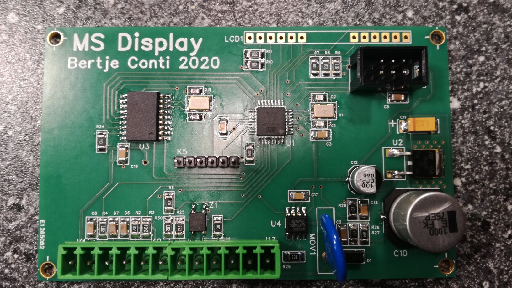

De gewenste aanpassing van de Display van RS232 naar CAN-bus begint nu ook aardig vorm te krijgen.
In mijn testomgeving had ik de CAN-bus display al een tijdje werkend op een 3e megasquirt ECU die ik puur voor experimenten opgebouwd heb.

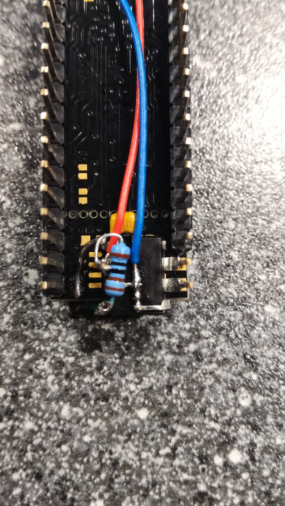

Vervolgens heb ik in één van mijn ECU's ook de CAN-bus driver ingebouwd en getest (die met de defecte tacho aansturing).
Het inbouwen van de CAN-Bus driver is wel een beetje hobbiebob geworden, maar voorlopig moet het even zo. Uiteindelijk wil ik compleet nieuwe ECU's bouwen waar alle wijzigingen van de afgelopen jaren netjes in verwerkt zijn.
"zwevende" CAN bus driver achter tegen de Microcontroller van de ECU:
In de huidige setup zitten naast de display een aantal LED's waarvan de groen en rode aangestuurd worden door de ECU, groen als de motor nog niet op temperatuur is en de rode LED licht op als de motor oververhit dreigt te raken, beide worden alleen door koelvloeistof temperatuur gestuurd.
In de setup met CAN-bus, ga ik de LED's aansturen door de display unit zelf, voordeel is dat ik nu de groene LED op koelwater en olie temperatuur laat branden, het is tenslotte de olie temperatuur die belangrijk is voor de motor.
De rode LED waarschuwt straks voor een reeks van zaken, zoals te hoge koelvloestof of olie temperatuur, maar ook een te lage accu spanning of te lage oliedruk.
Oliedruk en olietemperatuur zitten namelijk niet op de ECU maar rechtstreeks op deze display unit aangesloten.
Doordat de LED aansturing uit de ECU komt te vervallen kan ik één van die uitgangen gebruiken als Tacho, zodat de 2e ECU toch weer een volwaardige ECU wordt.
De firmware schrijven voor de display aansturing was nog een hele uitdaging, de atmega238p is eigenlijk te licht om de CAN-bus data te verwerken, deze komt immers met 500kb/s binnen zeilen. Ondanks dat ik gebruik gemaakt heb van een aparte CAN-bus controller, de MCP2515, past het allemaal maar net in de micro controller.
Inmiddels is de display ook al voorzien van weergave van MAF in gram/seconde en percentage Ethanol.

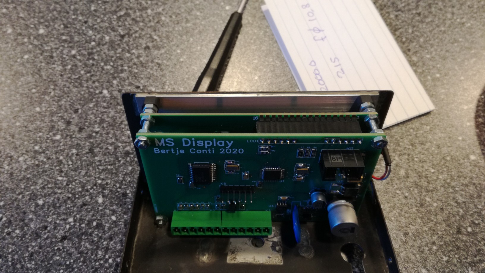

Naast het ontwikkelen van de firmware heb ik deze keer ook een print ontworpen waar geen "arduino" printje meer op zit, maar alles netjes op één print. Leuke uitdaging zulke kleine prulletjes met het handje solderen.
De print is inmiddels ook helemaal opgebouwd en getest, dus klaar om ingebouwd te worden.
dit is 'm geworden:

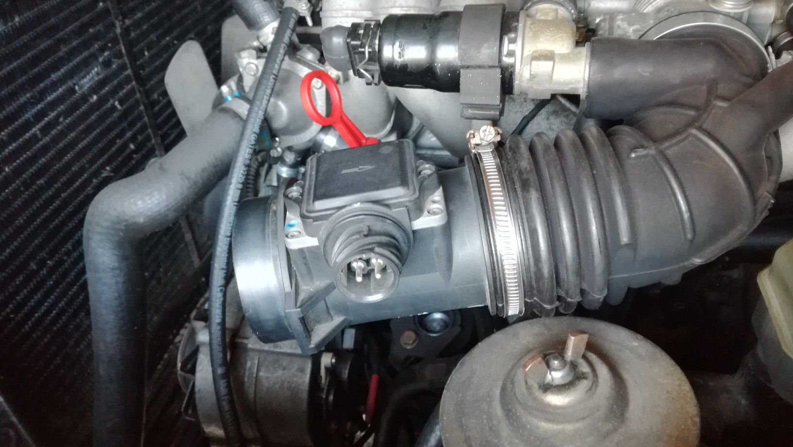

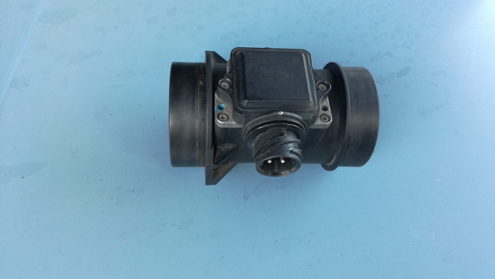

Ik heb een BMW MAF aangeschaft oorspronkelijk bedoeld voor een M52B20 motor, met de gok dat deze dezelfde diameter zou hebben als de inlaatbalg op mijn M20 blok.
Nadat de gebruikte MAF binnen was heb ik deze eerst op de werkbank getest op functioneren, voeding aangesloten op de daarvoor bestemde pennen met een multimeter in stroom instelling om de stroomopname in de gaten te houden, en dan een 2e multimeter op de sensor uitgangen.
Waarden lijken allemaal zoals het zou moeten zijn, vervolgend met een ventilator lucht door de MAF jagen om te zien of er daadwerkelijk MAF gemeten wordt door het ding, en dat doet het !
Keuze tussen een nieuwe MAF van één of ander vaag merk of een originele gebruikte BMW MAF voor hetzelfde geld heeft mij doen besluiten het op een gebruikt exemplaar te wagen.
Vervolgens moest de MAF ingebouwd worden in het aanzuigtraject dat nu bestaat uit een 70mm pvc pijp. Gelukkig heeft deze MAF ook een doorsnede van 70mm, waardoor hij perfect in de inlaatbalg past, en de aansluiting op het luchtfilterhuis éénvoudig aan te passen was. Een echt 1-1-2021 klusje.
Zo'n ding zal de meeste hier wel bekend voorkomen:
Hier moet de MAF tussen komen:
Hij past perfect in de rubber balg:

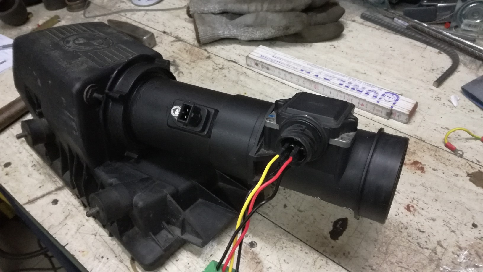

Aanzuigbuis op het luchtfilterhuis aangepast en de temperatuur sensor verplaatst (heb je die nog nodig dan?)
MAF erop met tijdelijke draadjes waarmee verder getest wordt, als het goed werkt komt er een correcte connector op:
En alles netjes op zijn plaats onder de motorkap:
