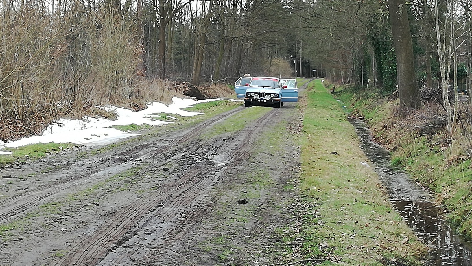

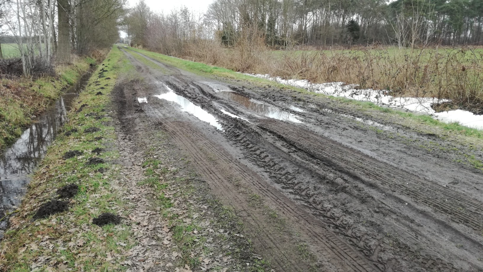

Wat wel uitermate jammer was, waren de vele bospaden en veldwegen die in deze editie opgenomen waren, en nu een kleine week na de vorstperiode echt onbegaanbaar waren. Vaak was het na een paar 100 meter einde, en moesten we terug, vele wegen zagen er zo slecht uit dat we het niet eens geprobeerd hebben.
Het rijden over een onverharde weg waar de vorst op 5 cm diepte nog in zit is een heel speciale ervaring.
Gevolg is uiteraard dat we veel controles gemist hebben, maar goed, je weet wel hoe je had willen rijden.

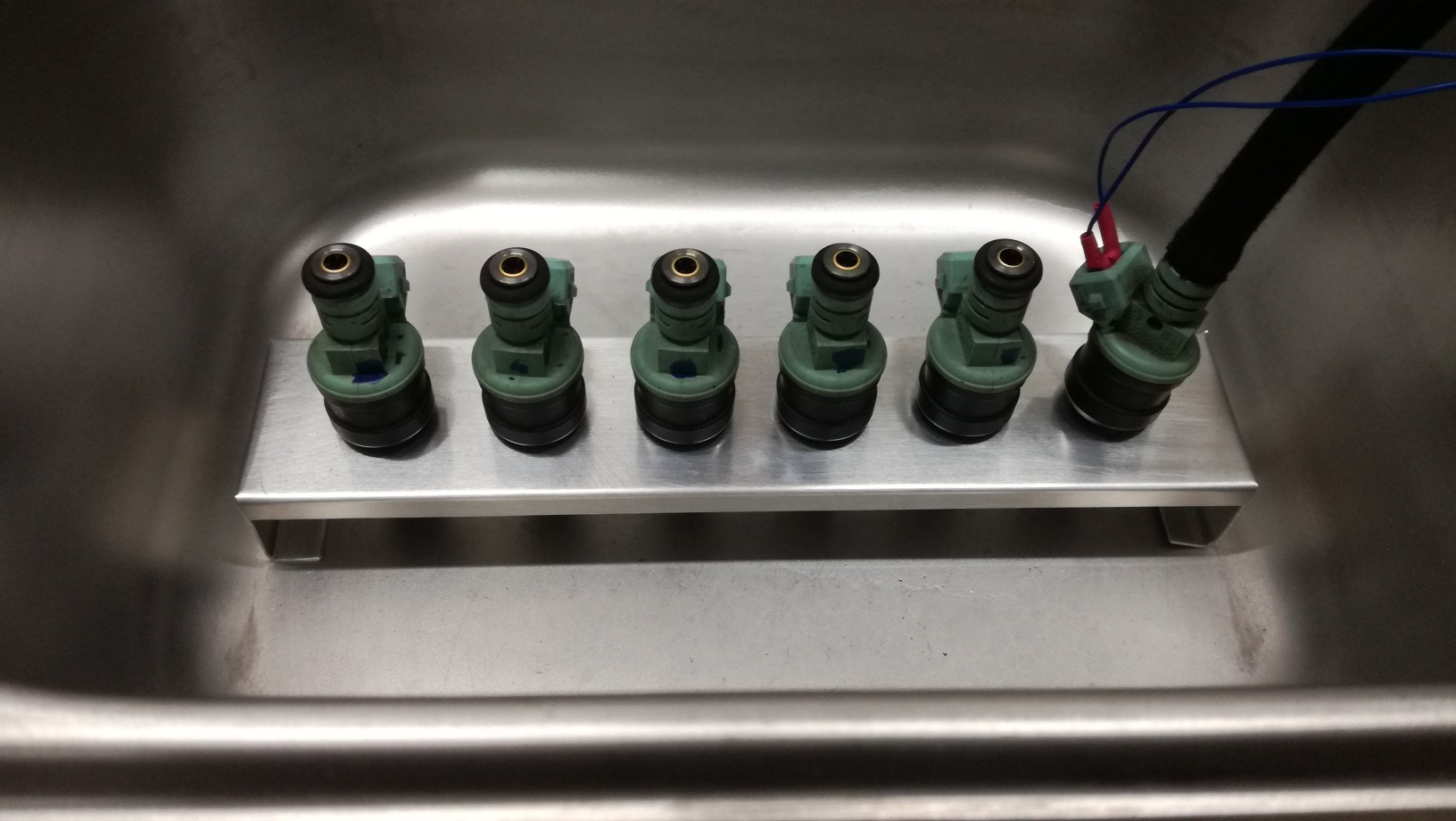

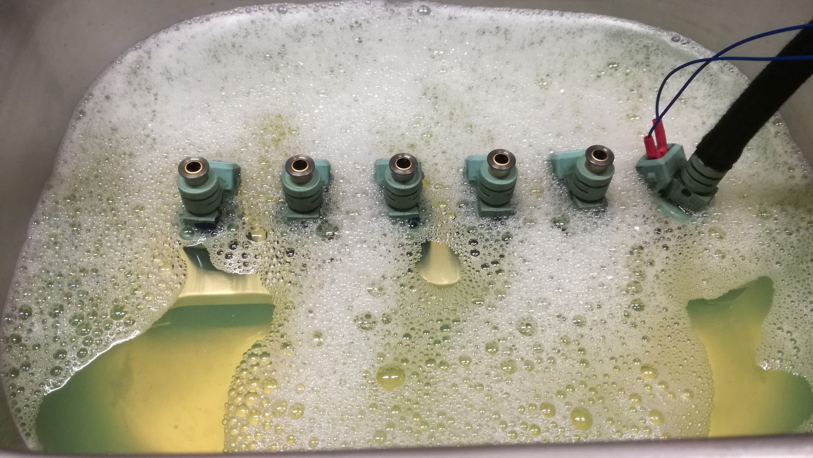

Nadat ik een beugeltje gemaakt had waarin de injectoren rechtop ingezet kunnen worden was het tijd de set M52B25 injectoren eens een schoonmaakbeurtje te geven.
De injectoren worden in de ultrasoon cleaner gezet, en dan ombeurten worden ze inwendig onder druk gespoeld met remmenreiniger. De hele schoonmaak operatie duurt bijna een uur.
Op dezelfde manier heb ik ook de China EV14 injectoren een beurt gegeven, maar helaas bleef de lekkende injector lekken.
Nadat de M52B25 injectoren gereinigd waren mochten ze op de testbank, in totaal hebben ze daarop 19 run à 2 minuten op doorgebracht.
Elke run onder andere omstandigheden, te weten andere pulstijd en voedingsspanning. Ik heb ze gemeten op de bedrijfsdruk van 3,5 BAR waarvoor ze ontworpen zijn, maar ook onder 2,5 BAR om de verschillen inzichtelijk te krijgen.

Deze injectoren flowen gemiddeld 175CC/Min @ 3.5 BAR
Onderlinge afwijking tijdens continu flow is maximaal 2,5% (op de motor komt continu flow niet voor)
Bij een pulstijd van 10mS is het onderlinge verschil kleiner, namelijk maximaal 1,5%
Bij een pulstijd van 5mS loopt het onderlinge verschil al op tot 5%
en bij een pulstijd van 2,5mS is het onderlinge verschil in flow maximaal 9%
Bedenk dat de motor onder de bijna alle omstandigheden met een pulstijd van 2 tot 10mS werkt
Vervolgens de "dead time" verschillen tussen de injectoren, deze blijkt ook nog eens groter te worden bij kleinere pulstijden.
Bij een pulstijd van 5mS heb ik een onderling verschil van wel 29% tussen de injectoren, kortste = 0,48mS, langste = 0,65mS bij 13,2Volt.
het verschil in de "dead time" verklaart ook de grotere verschillen in flow bij kleinere pulstijden.
Ondanks dat deze injectoren wel een mooi sproeibeeld in V vorm geven (op beide inlaatkleppen een straal) vind ik de verschillen in flow wel erg groot. Ik weet niet of de ECU van een M52B25 motor in staat is deze verschillen per injector te corrigeren, ik verwacht het eigenlijk niet, omdat er een O2 sensor per 3 cilinders aanwezig is. Ik weet wel dat elke injector apart aangestuurd wordt door de ECU, sequentiële injectie dus.
Overigens flowen deze injectoren 151CC/min@2,5BAR, wat nagenoeg gelijk is aan de M20B20 injectoren en zouden dus ook dezelfde flowrate als de M20B25 injectoren bij 3BAR moeten hebben.
Als ik de resultaten vergelijk met de metingen die ik aan mijn M20B20 injectoren heb gedaan (die met een rechte pisstraal), dan komen deze laatste er veel beter vanaf, daarbij zie ik een verschil in flow dat onder welke omstandigheid dan ook nooit groter dan 1,5% maximaal is. Dit is wel een mega verschil.
Ook het verschil in "dead time" is bij mijn M20B20 injectoren veel kleiner, namelijk maximaal 9%
