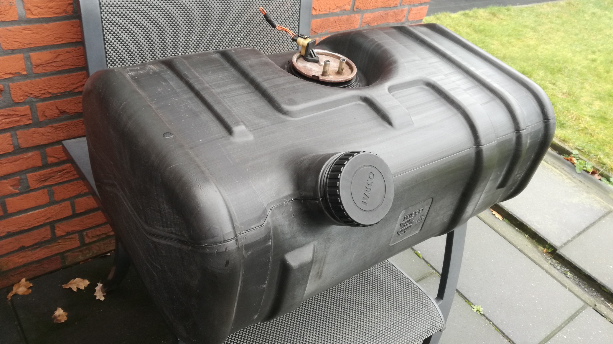

Lang nagedacht en gezocht naar een geschikte tank voor in de koffer, probleem bij veel racetanks is de inhoud, ik wil niet inleveren op de luxe 70 liter die de huidige tank kan herbergen, en grote aluminium "race tanks" zijn peperduur, maar inmiddels is er een tank met voldoende inhoud:
Het is kunststof, en dus bijna onverwoestbaar, maar er zal nog zat werk aan zijn voordat deze achter in de koffer gemonteerd zit. Dit soort tanks worden zeer sporadisch aangeboden op MP, maar nu een adresje gevonden die een halve zeecontainer vol heeft met dit soort tanks.

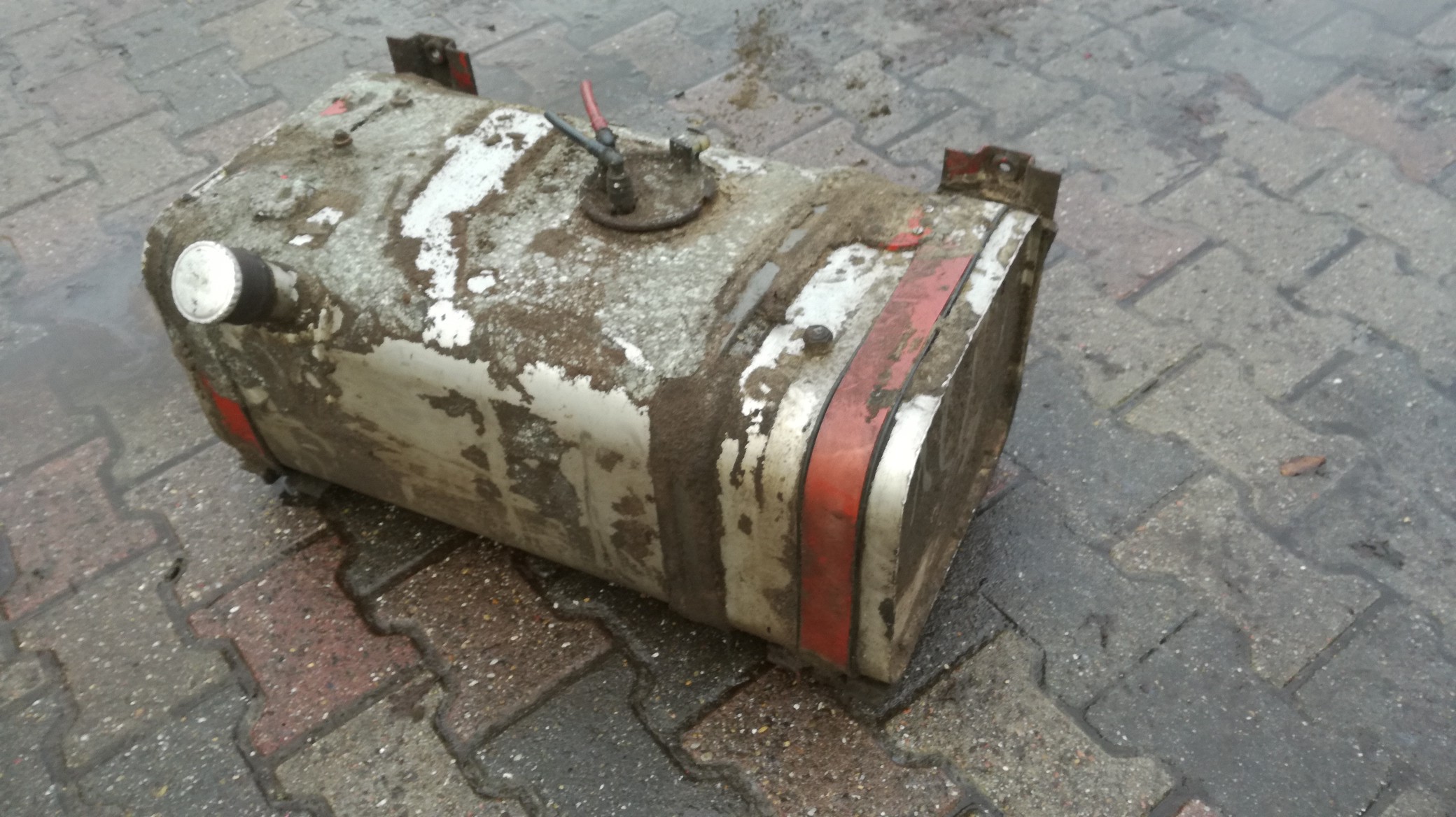

Hij had ook nog deze aluminium tank liggen, snel gemeten ruim 50 liter:
de troep die erop zit veeg je er zo vanaf hoor

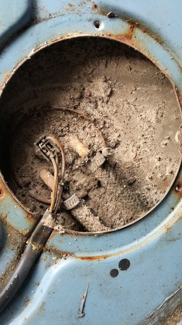

Vandaag nog een goede reden gevonden om de benzinetank te verhuizen van onder de auto naar de kofferruimte.
Ik wilde weten hoeveel Ω de tanksensor van de BMW is, en of die in de "nieuwe" tank dus rechtstreeks aan te sluiten zou zijn, jammer dan, in de bmw zit een sensor die van vol naar leeg van 0Ω tot 90Ω gaat, en in de nieuwe tank zit een sensor die van vol naar leeg van 0Ω tot 300Ω gaat. Om de sensor in de bmw te kunnen meten moest het dekseltje in de koffer boven te tank er even af, tsja en dan kom je dit tegen:
De nieuwe tank heeft aan de buitenzijde een wasbeurtje met dasty gehad, en aan de binnenzijde was een keertje spoelen met een half litertje benzine voldoende om hem weer brandschoon te krijgen.
er zal nog voldoende kofferruimte overblijven met de tank erin:
Er zal wel nog een be/ontluchting op gemaakt moeten worden, deze tank wordt nu "be/ontlucht" via de tankdop, en dat moet natuurlijk straks via het koolfilter en dan naar buiten. Daarvoor wil ik een aansluitinkje op de vulhals maken, ook moet er een kraagje om de vulhals met een afvoertje om geknoei met tanken netjes naar buiten af te voeren.

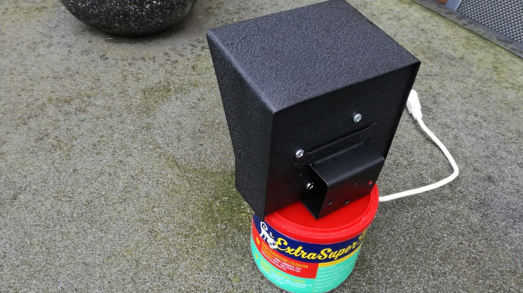

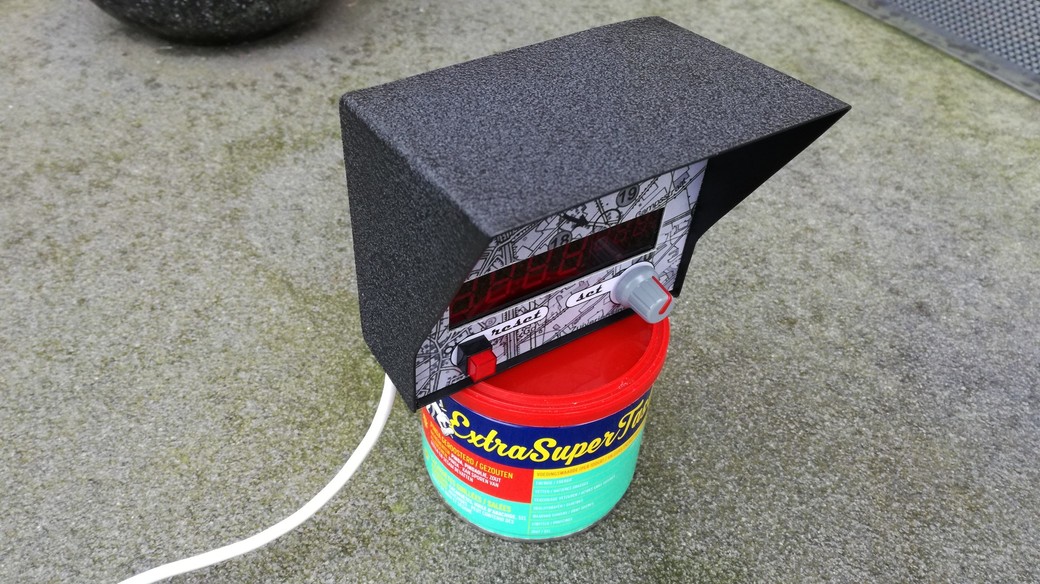

RallyClock
De eigen ontwerp "Rally Clock" is inmiddels ook klaar, zie "rally clock" (zie arduino wat kun je ermee topic), voor de details.
De behuizing is gemaakt van plaatstaal en aan de binnenzijde met gewone matzwart gespoten en de buitenzijde heb ik maar eens met krimplak geprobeerd. De eerste poging is totaal mislukt, maar als je binnen een paar uur besluit het opnieuw te doen is de krimplak er nog heel gemakkelijk af te krijgen. Poging 2 ging al iets beter, maar is nog lang niet perfect hoor.

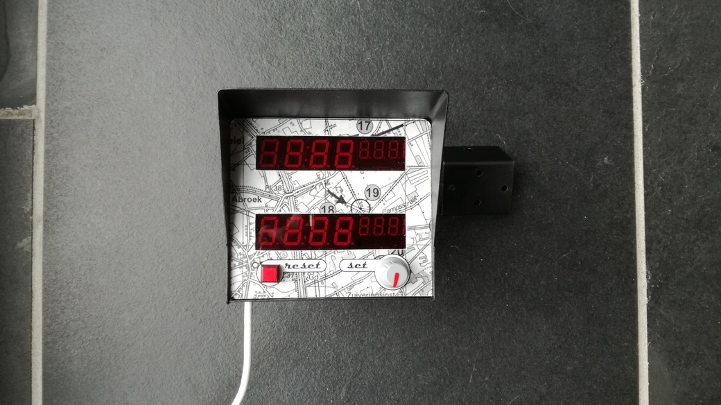

Op dit tuubje zie je de RallyClock in actie:
Inmiddels is de rallyclock netjes ingebouwd en klaar voor actie.

Posts: 30139
Spuitwerk ziet er zo netjes uit... wat zijn de beginnersfouten die je met de krimplak maakt? Te dik? Te dun?
