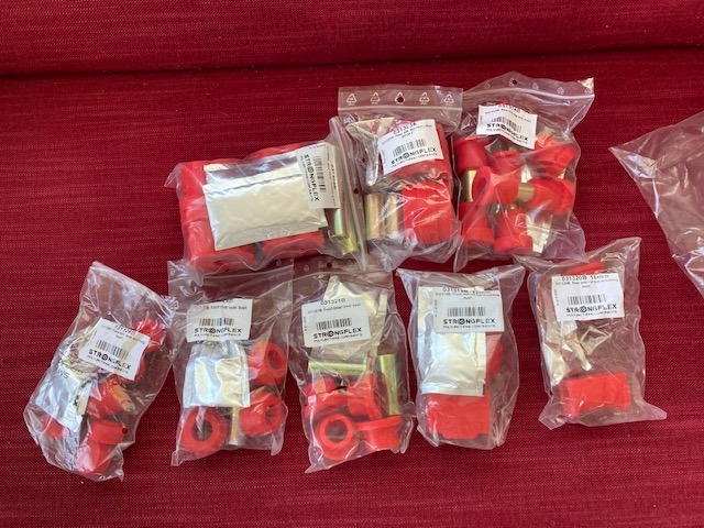

Afgelopen maand zijn er voor al wat rubber vervangen voor strongflex spul. Heb die hele set besteld en meegegeven maar niet alles is gemonteerd zag ik, twee zakjes lagen nog achterin. Toen ik vanochtend onder de auto keek zag ik wel rode strongflex ''rubbers' bij de stabilisatorstang en de draagarm dus die zijn vervangen. Merk dat verschil ook wel moet ik zeggen, hij ligt wat strakker in de bocht en een nare 'bonk' bij scherp insturen is verleden tijd
Naafgat had de monteur het inderdaad ook over! Hij heeft dat bekeken en dat leek allemaal wel oke.
Ga eerst maar eens uitzoeken welke rubbers overgeslagen zijn. Daar mogen ze alsnog mee aan de slag, en dan laat ik meteen de wiellager afstellen en zoeken naar speling. Is dat afstellen van een lager trouwens een routineklus of meer specialistisch werk?
