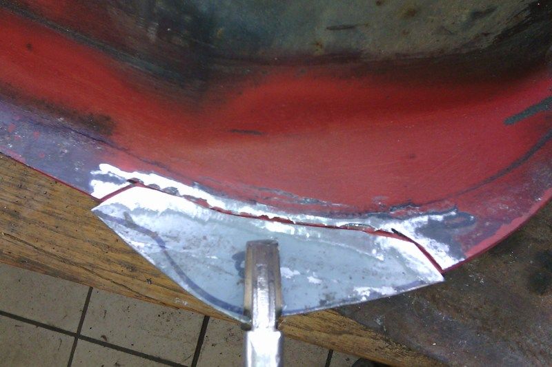

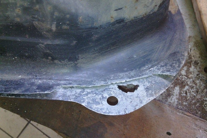

Re: Uwbuurman: 323i 1978 Polaris, onderstel in voorbereiding
Vraagje Koos, hoe heb je het gat van onderste plaatlaag opgelost?uwbuurman wrote:Tankje gelast, de foto’s was ik nog schuldig, dat is hierbij geregeld.
Donorstukje grofweg op maat en ingeklemd.
Ik he nl. een tankje liggen die inwendig roestvrij is maar met ditzelfde gat zoals de jouwe zit.
