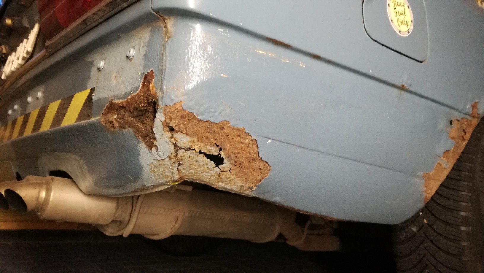

Dus nu is die lelijke rechter achterhoek eindelijk aan de beurt, deze hoek dus:

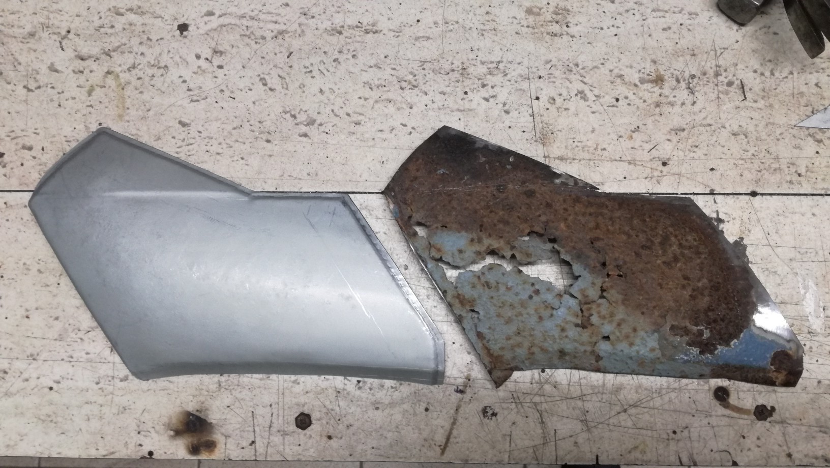

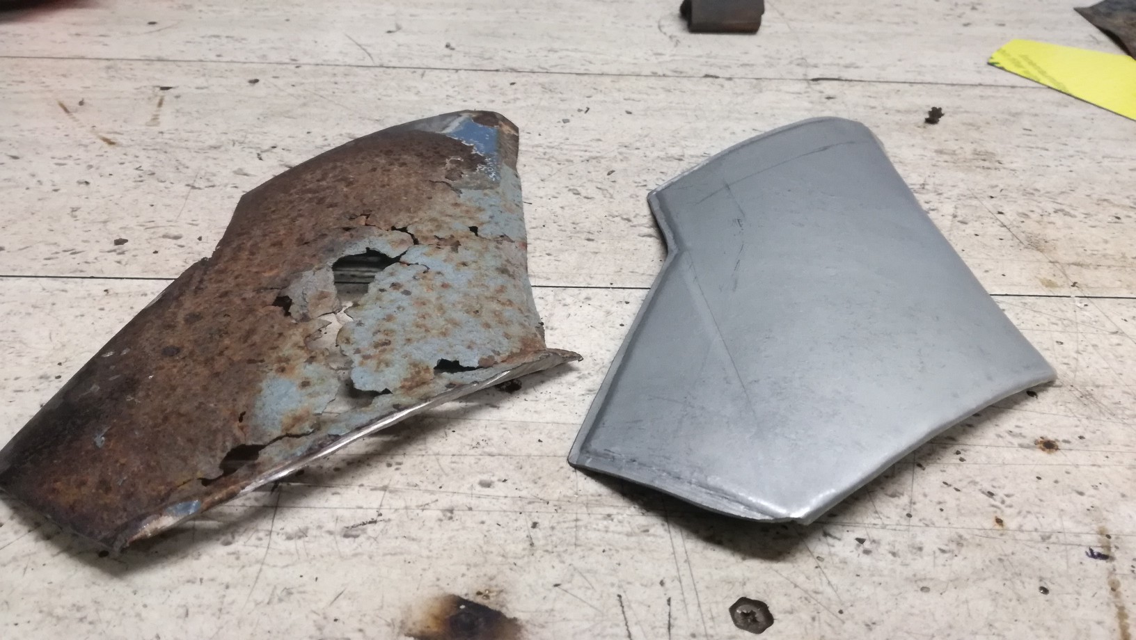

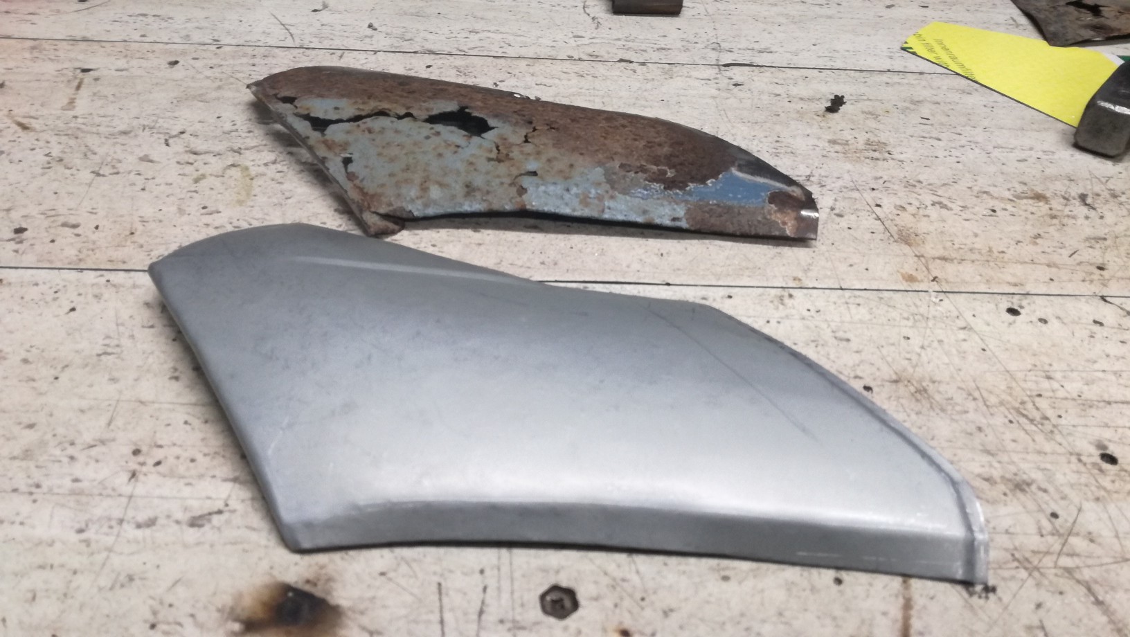

Vanavond het eerste in te lassen plaatje gemaakt, deze onderrand is helaas niet meer als nieuw blik verkrijgbaar.
Best lastig te maken met basic tools zo'n bol dubbel gebogen stuk blik, eigenlijk heb je hiervoor een engels wiel nodig, maar met hamers lukt het ook.
Ik maak aan de in te lassen plaatjes altijd een verzet randje, dat maakt het erin lassen zoveel gemakkelijker, en hoe het aan de achterkant uit ziet, dat boeit mij niet echt.
Ik zit nog te dubben wat ik met de tankdeksel ga doen, daarachter is het altijd een dikke modderbende omdat het vanaf beneden open is en er geen tankvulpijp meer zit.

Maar dit zijn rotte plekken die er al heel lang in zitten, nu zag het er niet erg best meer uit. Zeker niet nu de achterbumper weg is.
Eigenlijk vind ik het nog meevallen hoe lang die achterste hoeken nog stand gehouden hebben, als je ziet hoeveel troep zich daar in notime telkens verzameld.
De wielrand zelf zie in nog wel het meest tegenop, 0,0 ervaring in zoiets. De nieuwe (E28) wielranden heb ik wel al liggen, deze zijn marginaal anders, de inkeping voor het hele korte stukje sierstrip tussen deur en wiel zit hier niet meer in, voordeel is dan dat het daarachter ook niet meer gaat rotten.

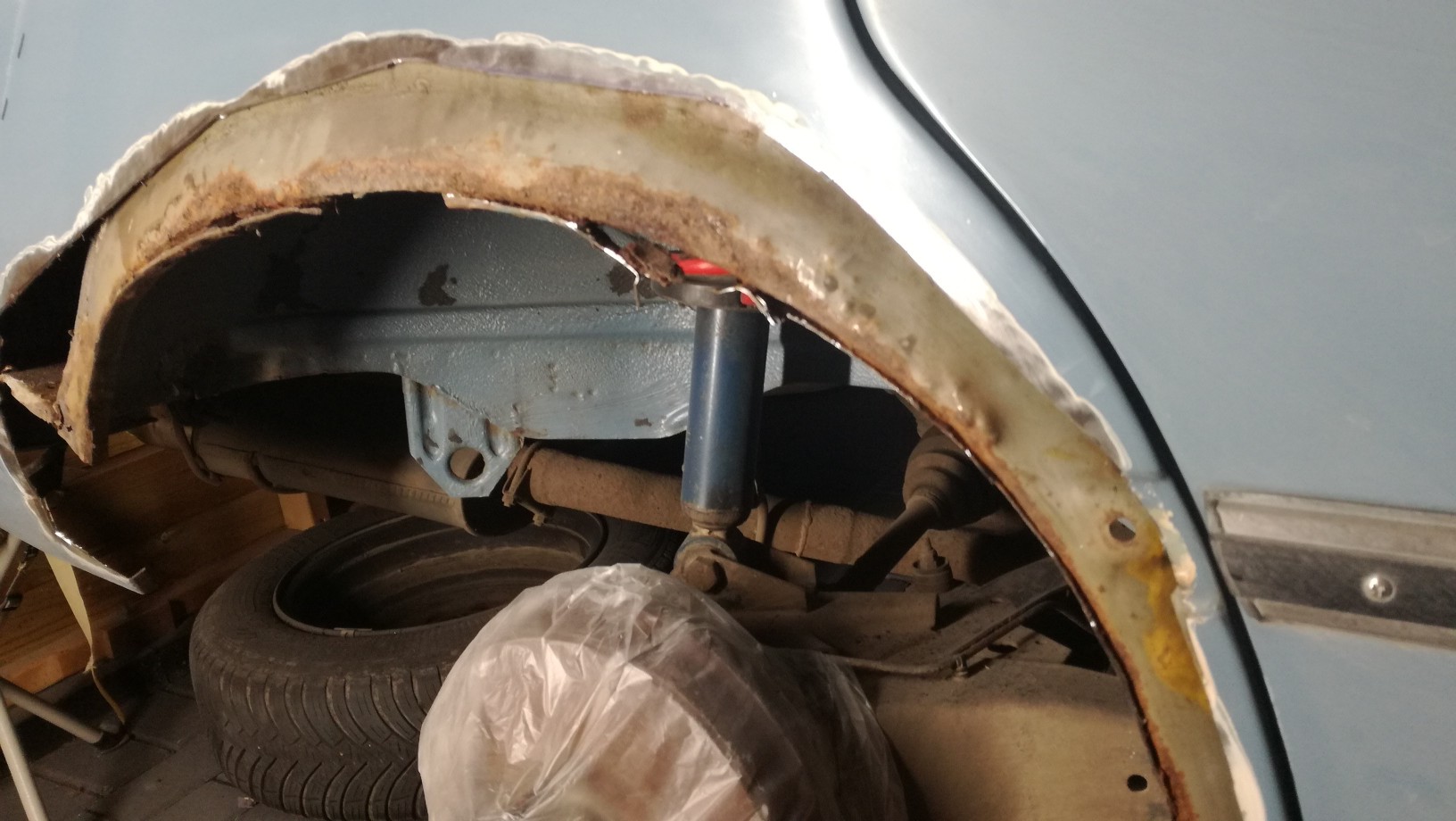

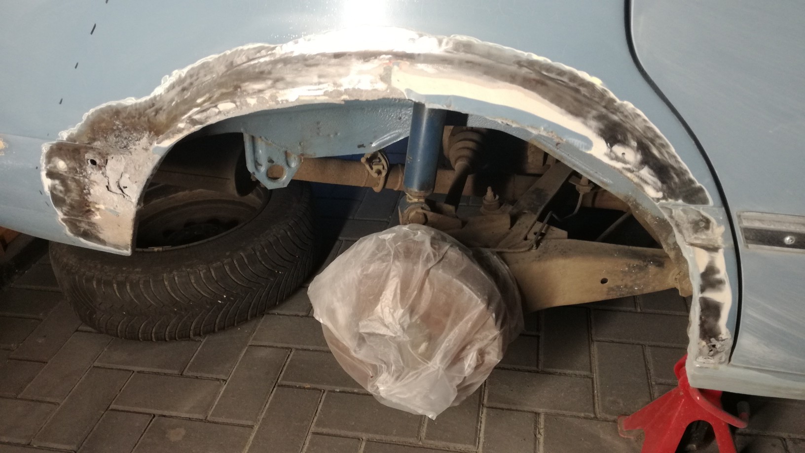

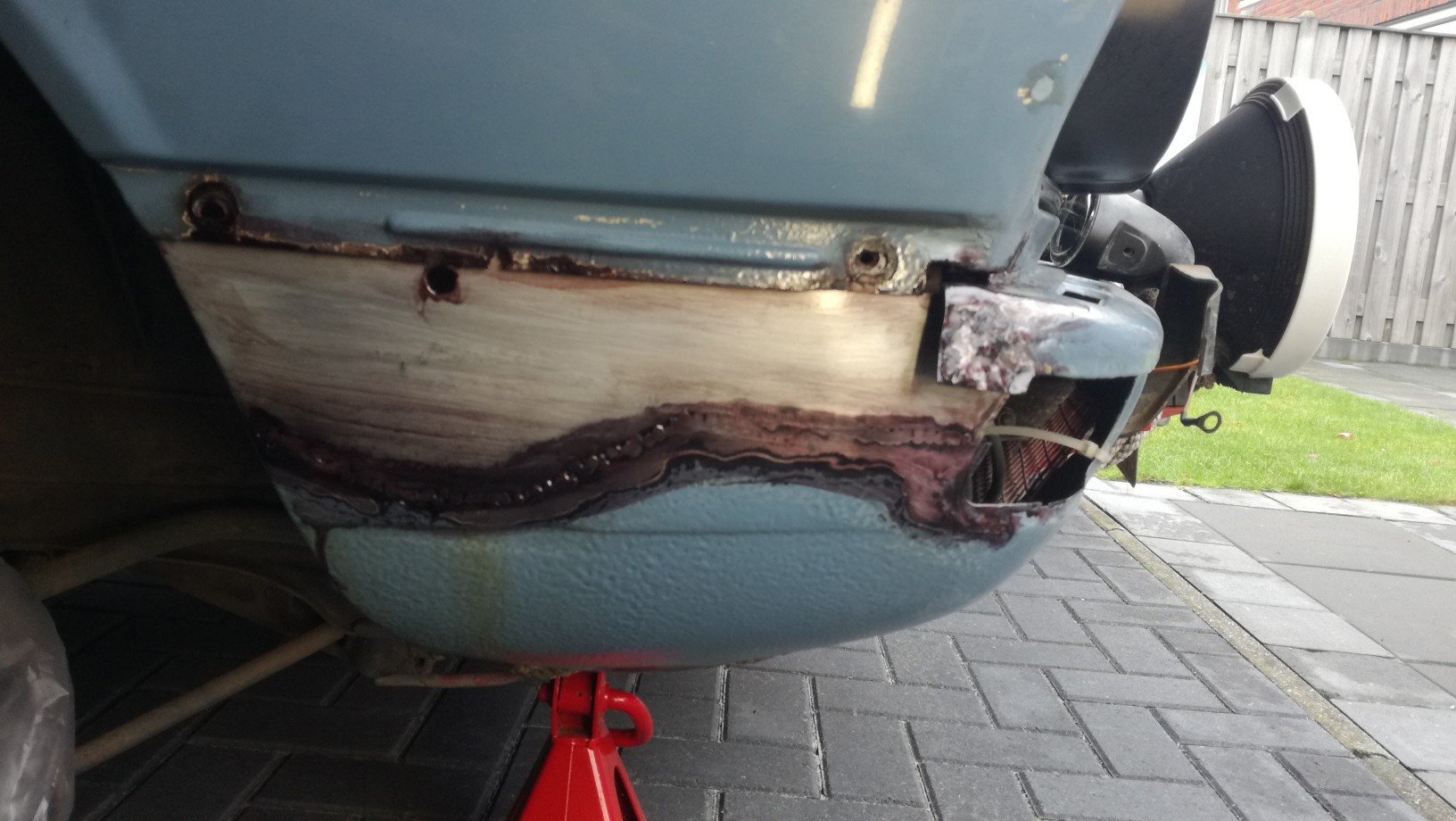

En dan nu toch maar eens begonnen aan de reparatie waar ik al jaren tegenop zie, het rechter achterscherm , oftewel spatbord randje.
Lastige reparatie, ook al omdat het dubbelwandig is, onder in de c stijl zelfs 3 metaal platen dik, dat bewijst de degelijkheid van bmw's uit deze era.

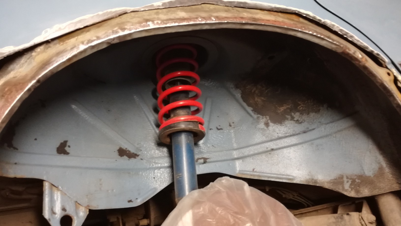

Zag de buitenkant er maar net zo fris uit als de binnenwielkuip, de staat van de binnenwielkuip maakt me dan weer een beetje blij:
Ik weet dat er ooit reparaties aan deze spatbordrand zijn uitgevoerd, dat is al minimaal 20 jaar geleden gedaan. Mijn vermoeden is dat er al eens een randje ingelast is, of ongeval schade reparatie.

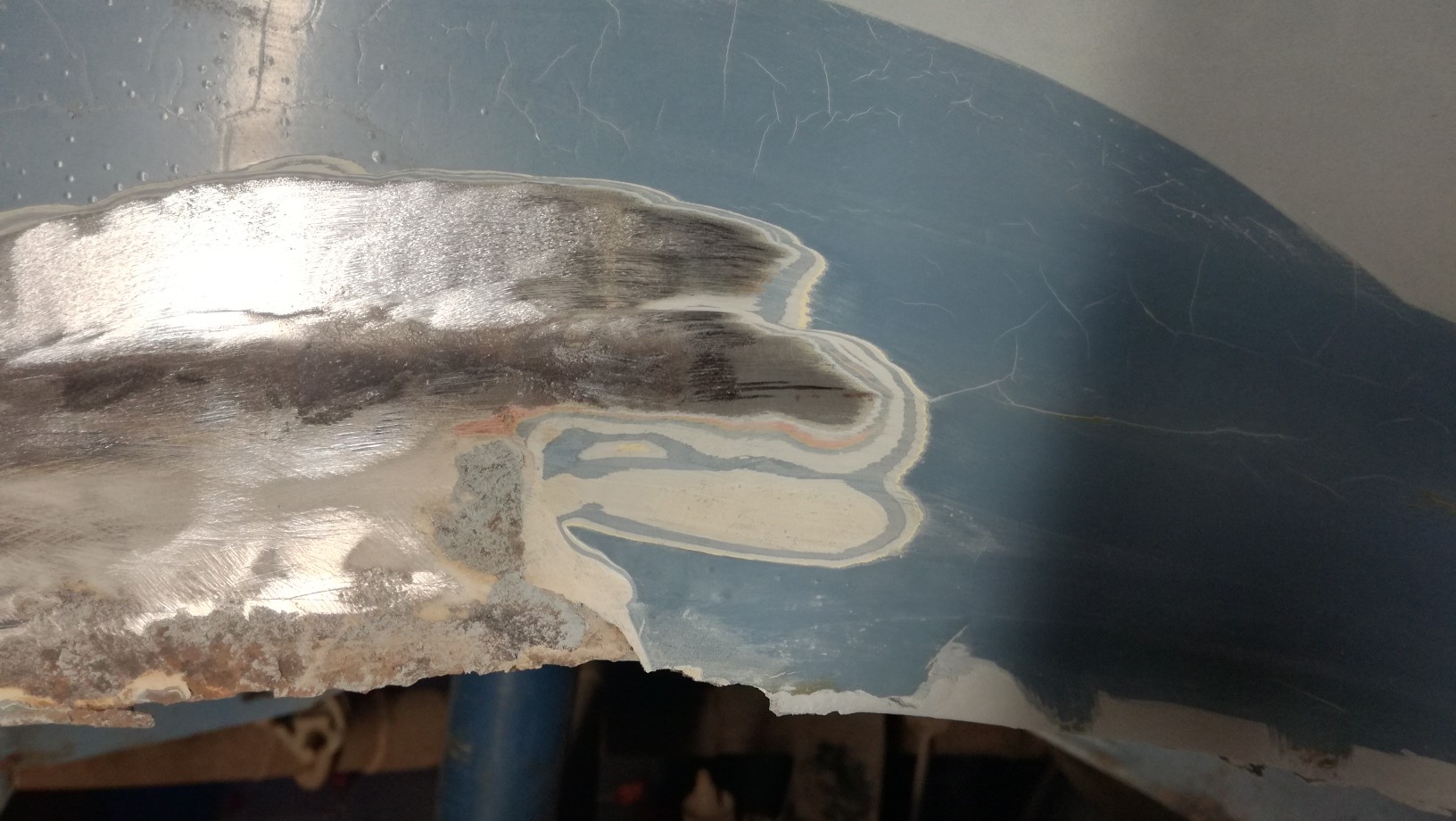

Dus de flex met lamellen schuurschijf erbij om de restanten lak/roest en plamuur weg te slijpen tot we op gezond metaal komen.

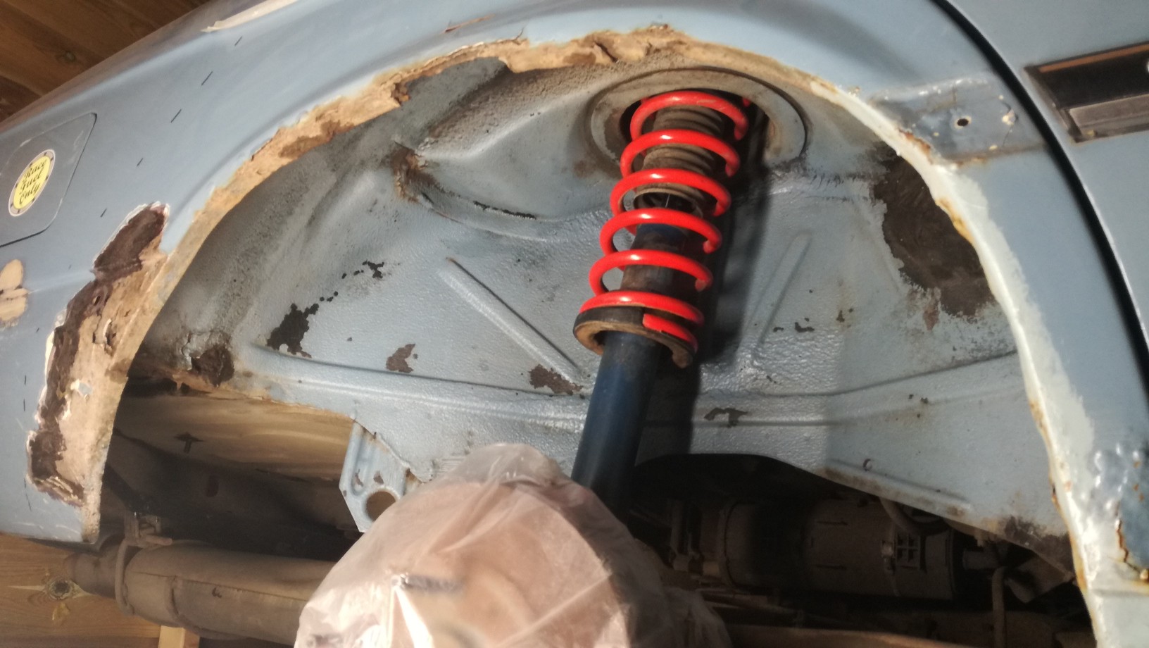

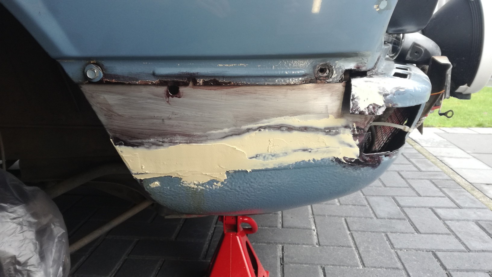

Dat viel allezinds mee, er zat vooral een dikke plamuurlaag op, van eerder laswerk is geen sprake, maar op plaatsen wel 3 lagen plamuur met pastellblaue lak ertussen. Getuige onderstaande foto:

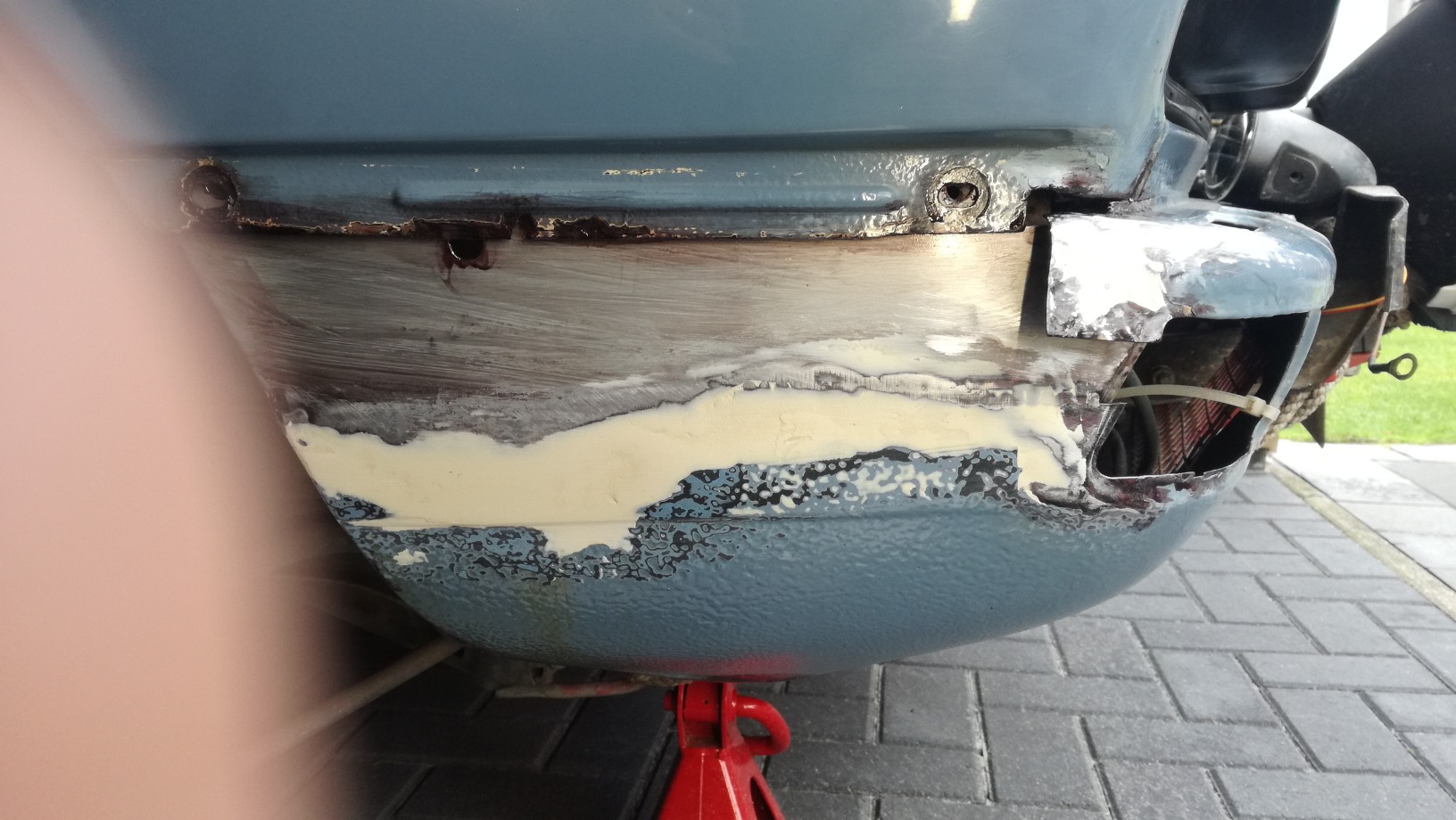

Uiteindelijk hoeft er maar een paar cm schermrand uit gesneden te worden, dus de flex erin.
Nu komt ook de binnenkuip tevoorschijn, en daar zie je dan dat er ooit een ongeval schade uit getimmerd is, de binnenkuip is behoorlijk gehamerd.

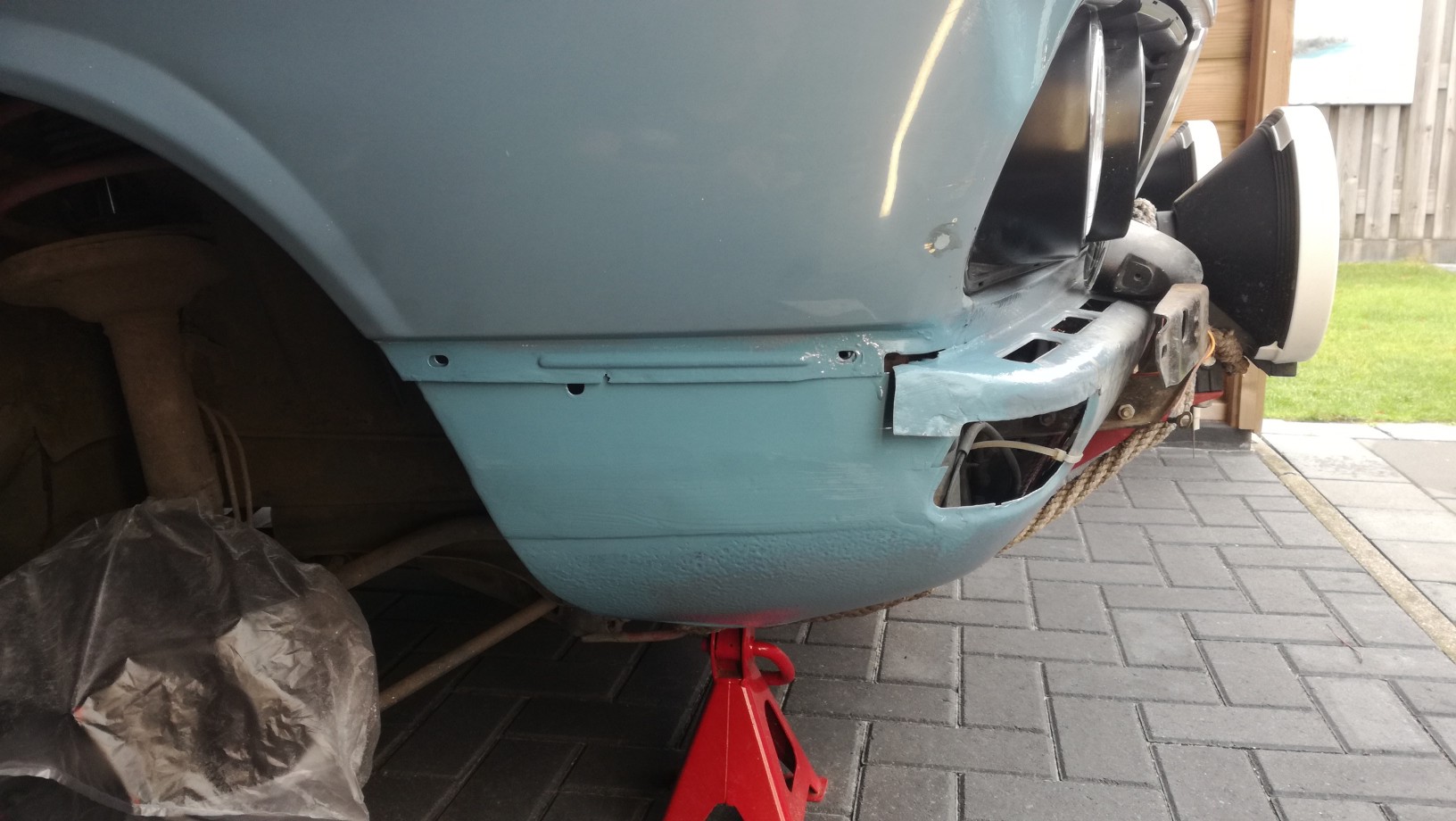

Het schermrandje van de binnenwielkuip is ook niet meer te redden, dus daar moet vers metaal in, hiervoor is geen reparatie plaatwerk meer beschikbaar, dus moeten we creatief worden.
Nieuw randje erin gelast:

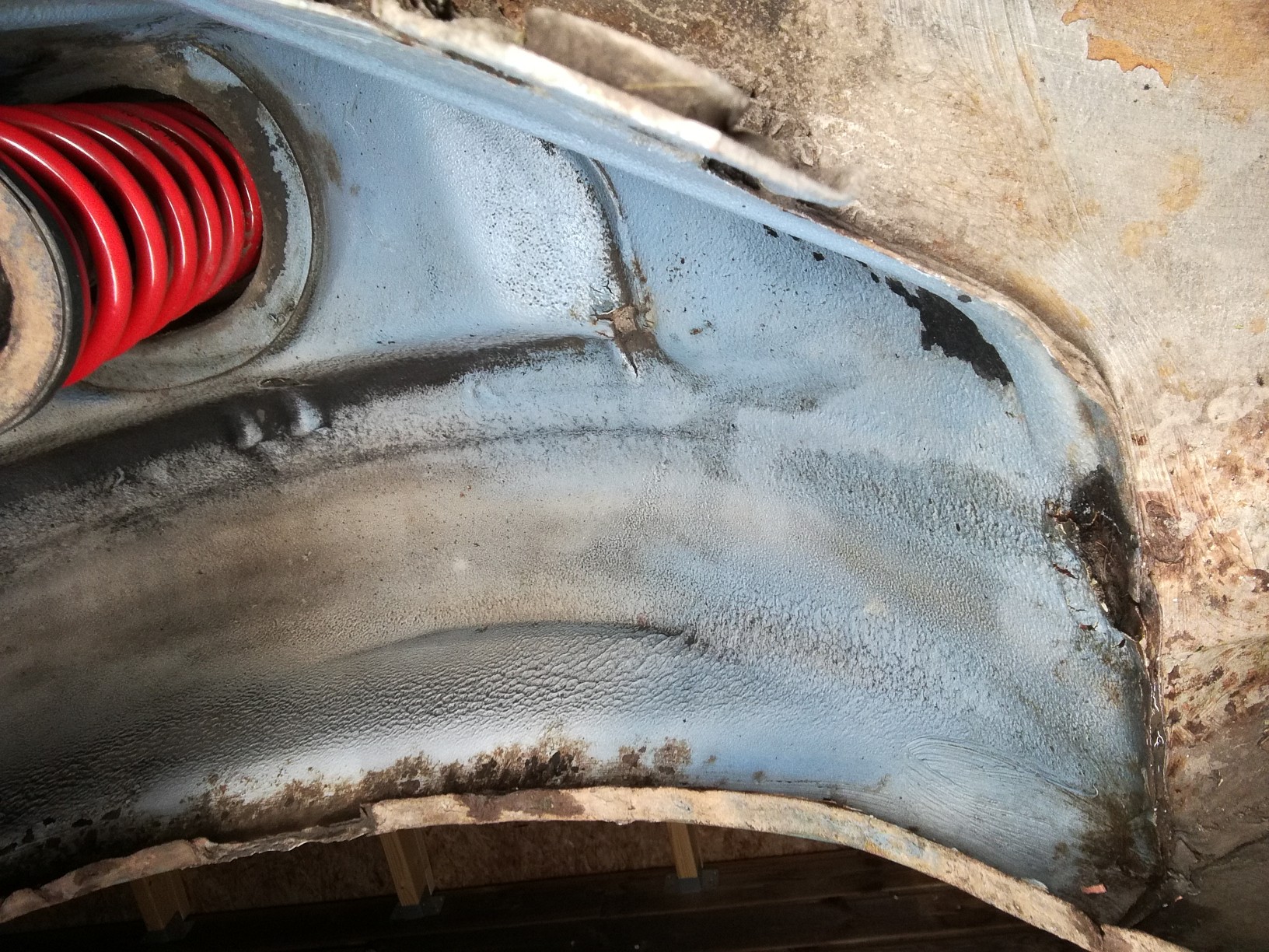

Dan zit er achterin nog dit rotte stukje, de volgende stap:
