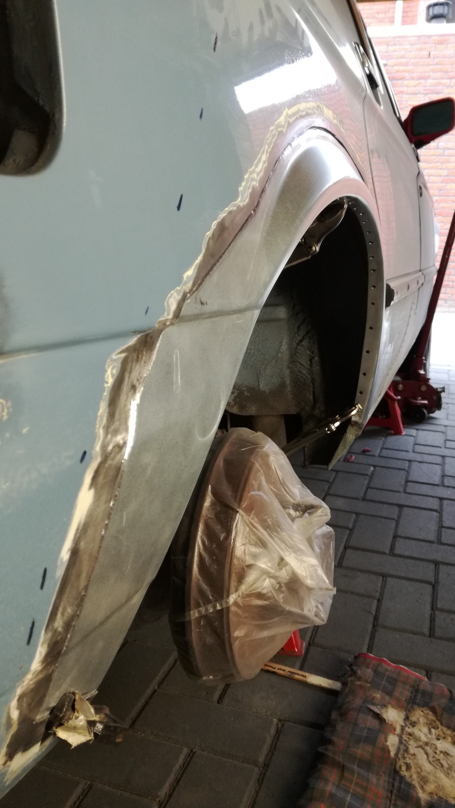

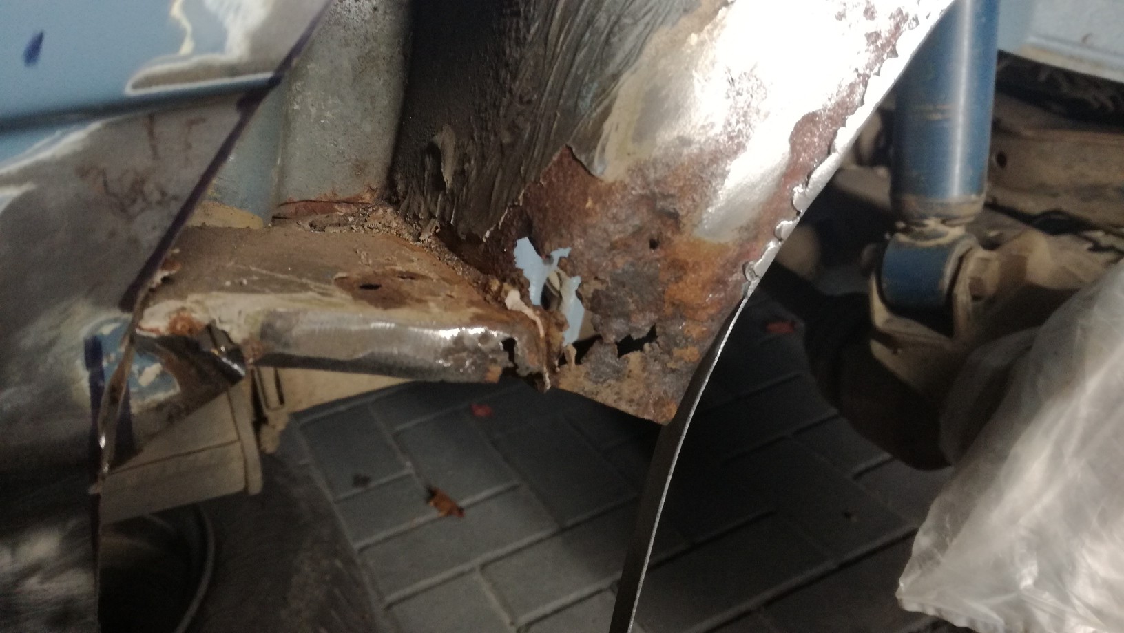

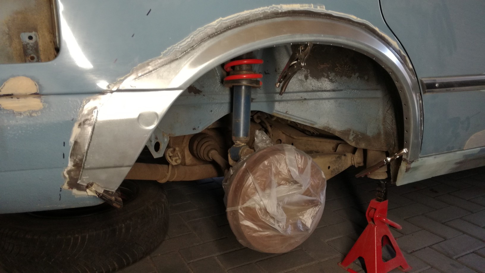

Dus eerst deze rottigheid eruit gesneden en een paar passende plaatjes gemaakt en erin gemigd:
Het binnenscherm is weer klaar, en kan voor het daglicht verstopt worden

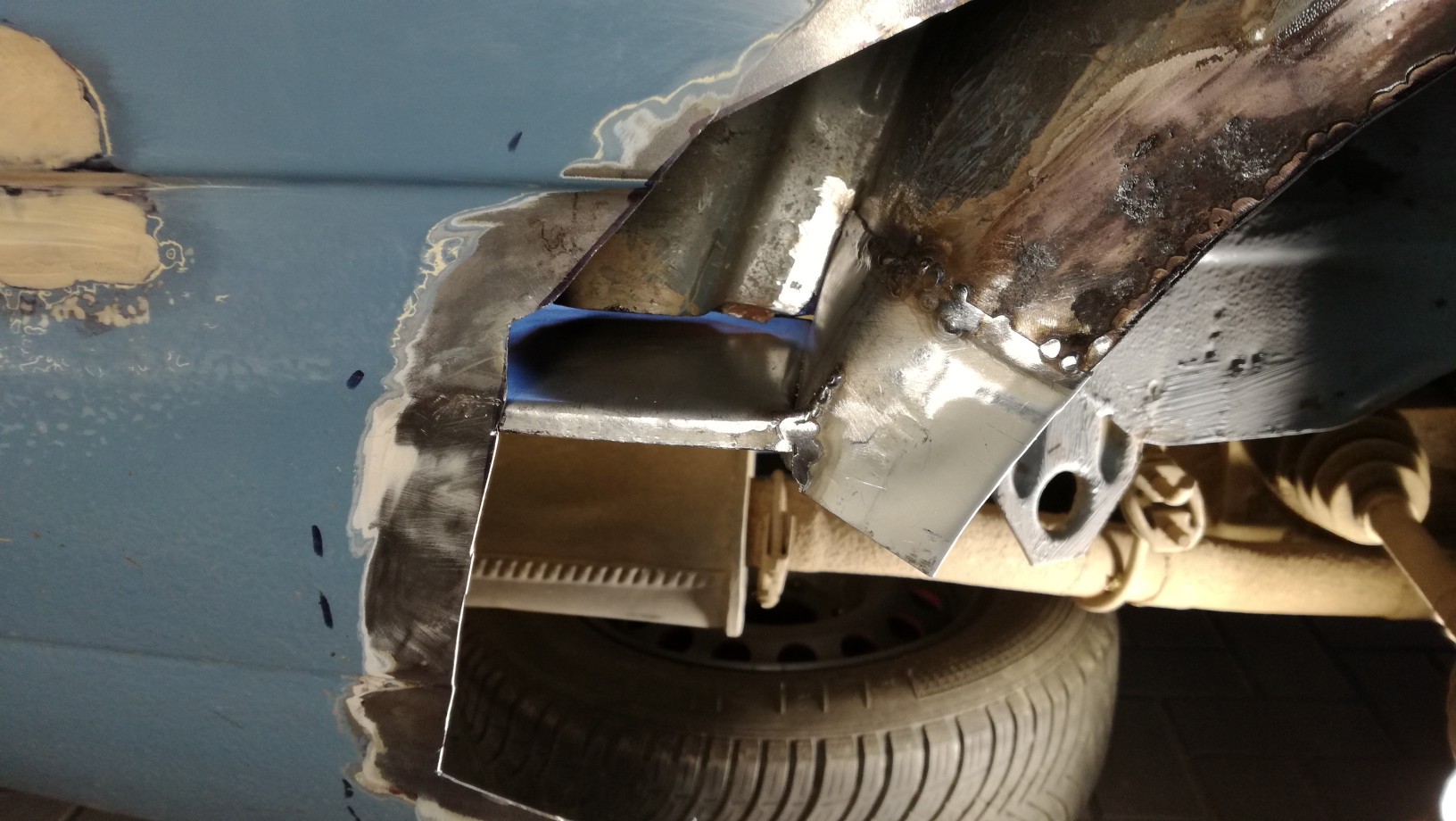

Om het Klokkerholm stukje E28 overzet plaatwerk passend te maken was nog een hele klus, het spul heet niet voor niets overzet plaatwerk, en past eigenlijk alleen als je het over het oude plaatwerk heen zet. Maar dat doen we natuurlijk niet.
Ook nog snel even het gaatje voor de korte sierstrip achter de achterdeur dicht gemaakt, die komt namelijk te vervallen.

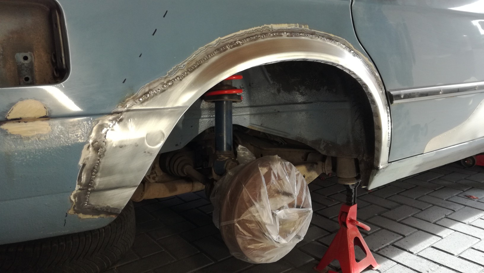

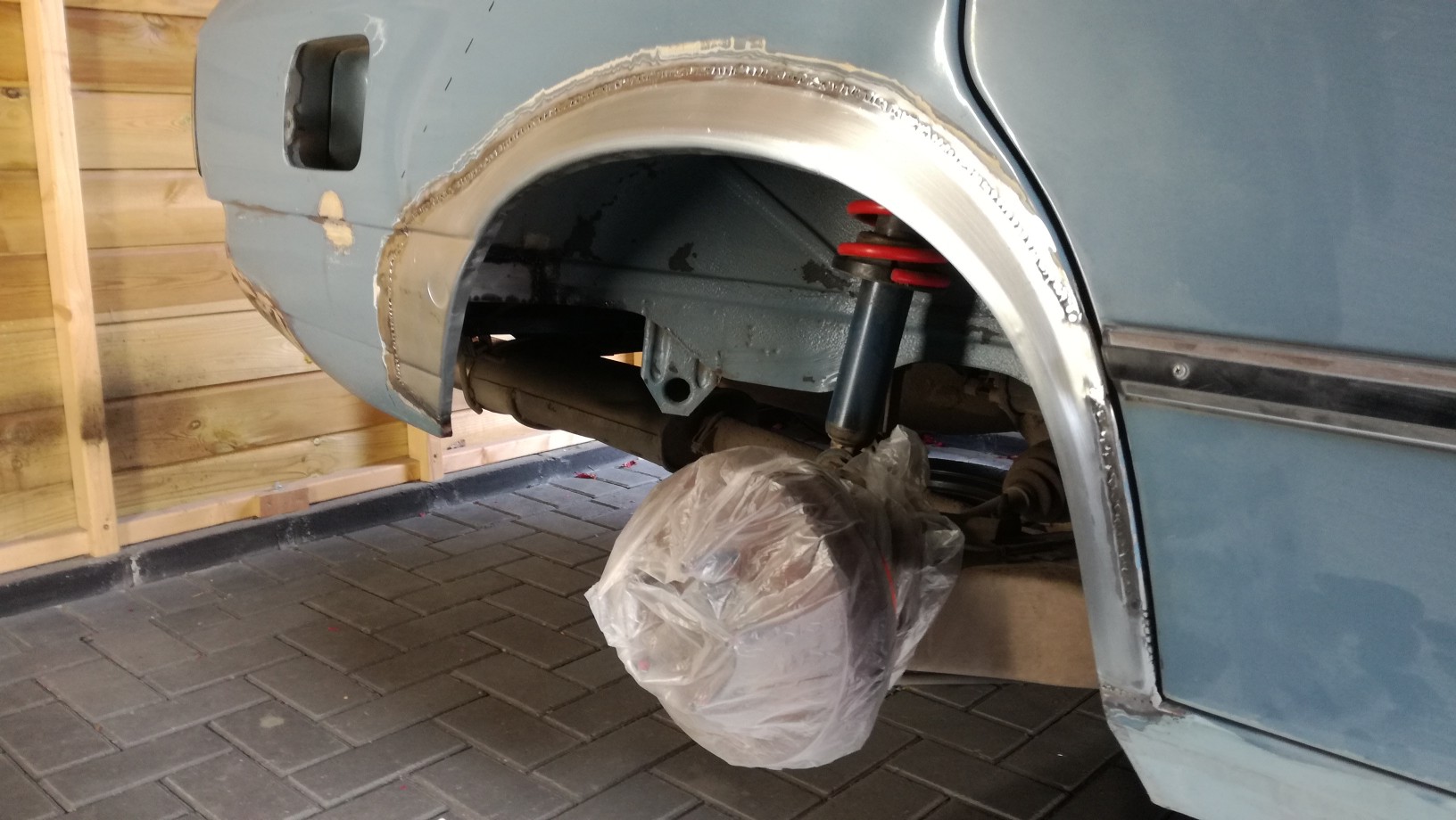

Ook nu weer een verzet randje gemaakt waar nieuw aan oud gelast moet worden, dat maakt het op maat maken nog lastiger:
Maar zoals je kunt zien past het toch best aardig, dus vast lassen die handel.
Die klokkerholm dingen zijn dus verzinkt, en niet echt fijn te lassen.

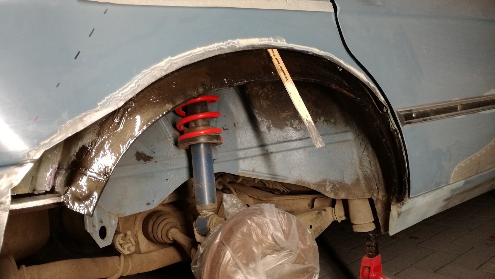

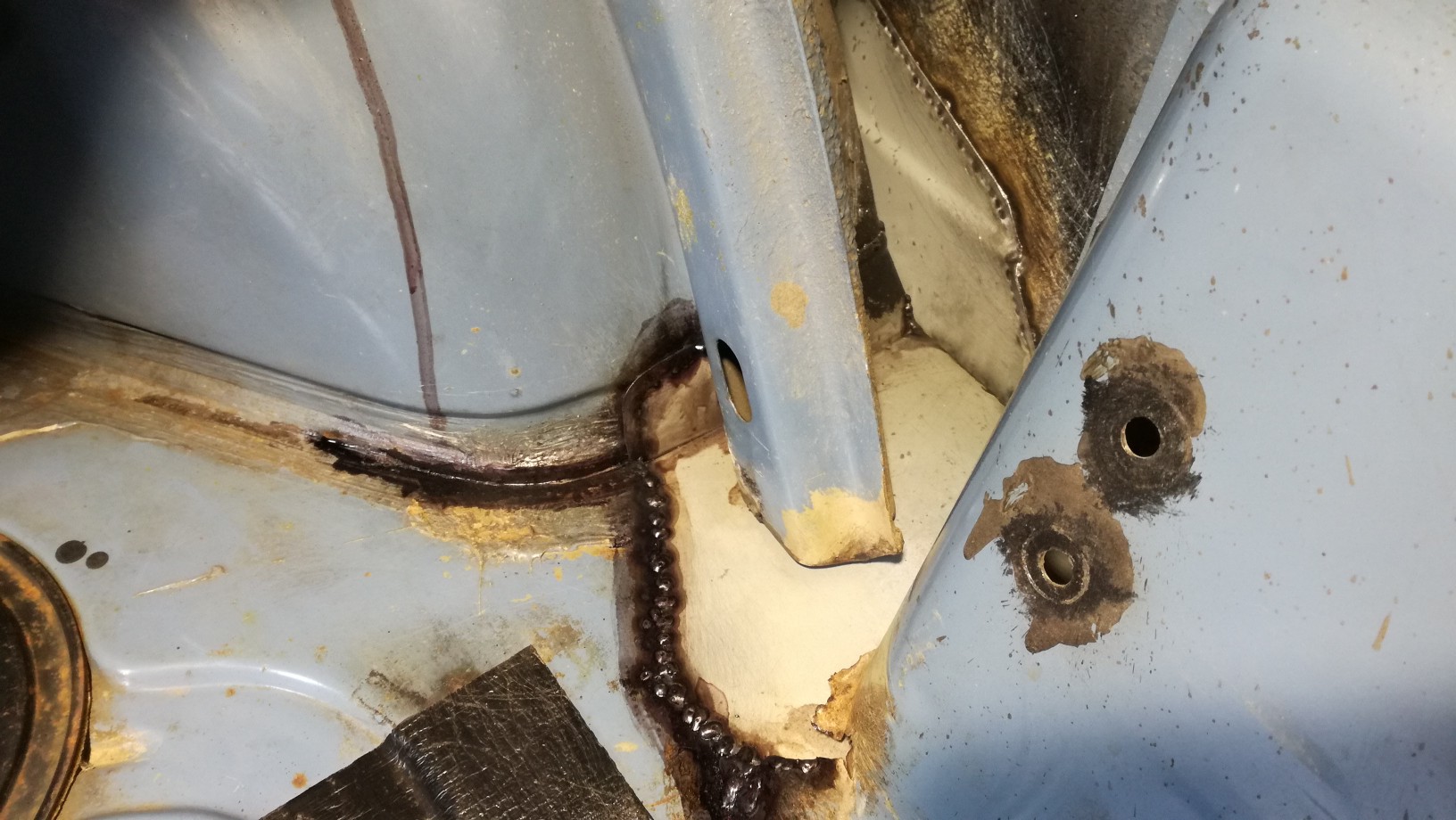

Ook in de kofferruimte achter de wielkuip is de vloer nu weer dicht
Nu is het zaak de naden af te kitten, zichtzijde naden plamuren uiteraard, dan grondverf, antisteenslag en uiteindelijk een laagje pastellblau eroverheen. Maar als eerste krijgen alle naden een laagje Brunox Epoxy.

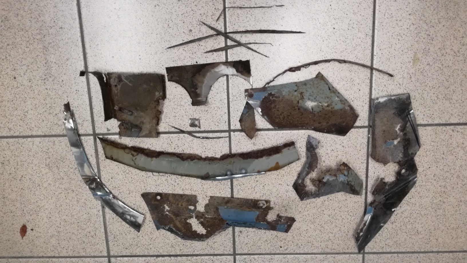

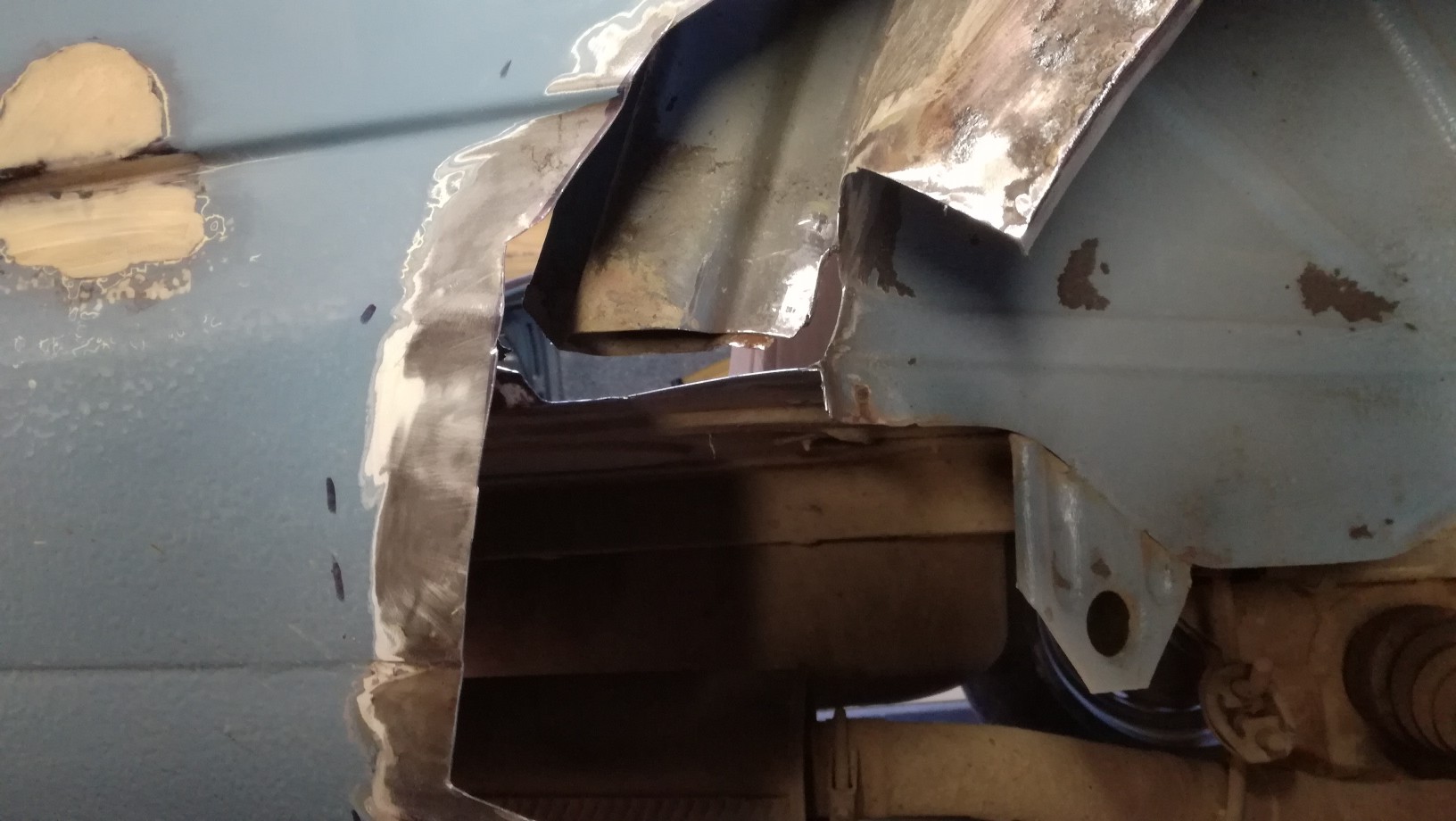

Dit is de troep die ik er afgelopen weken uitgesneden heb:

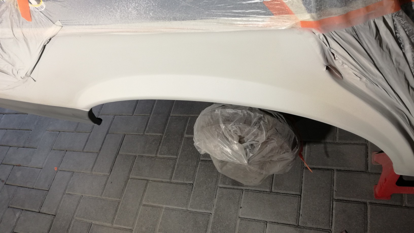

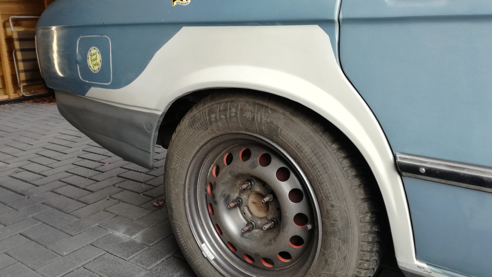

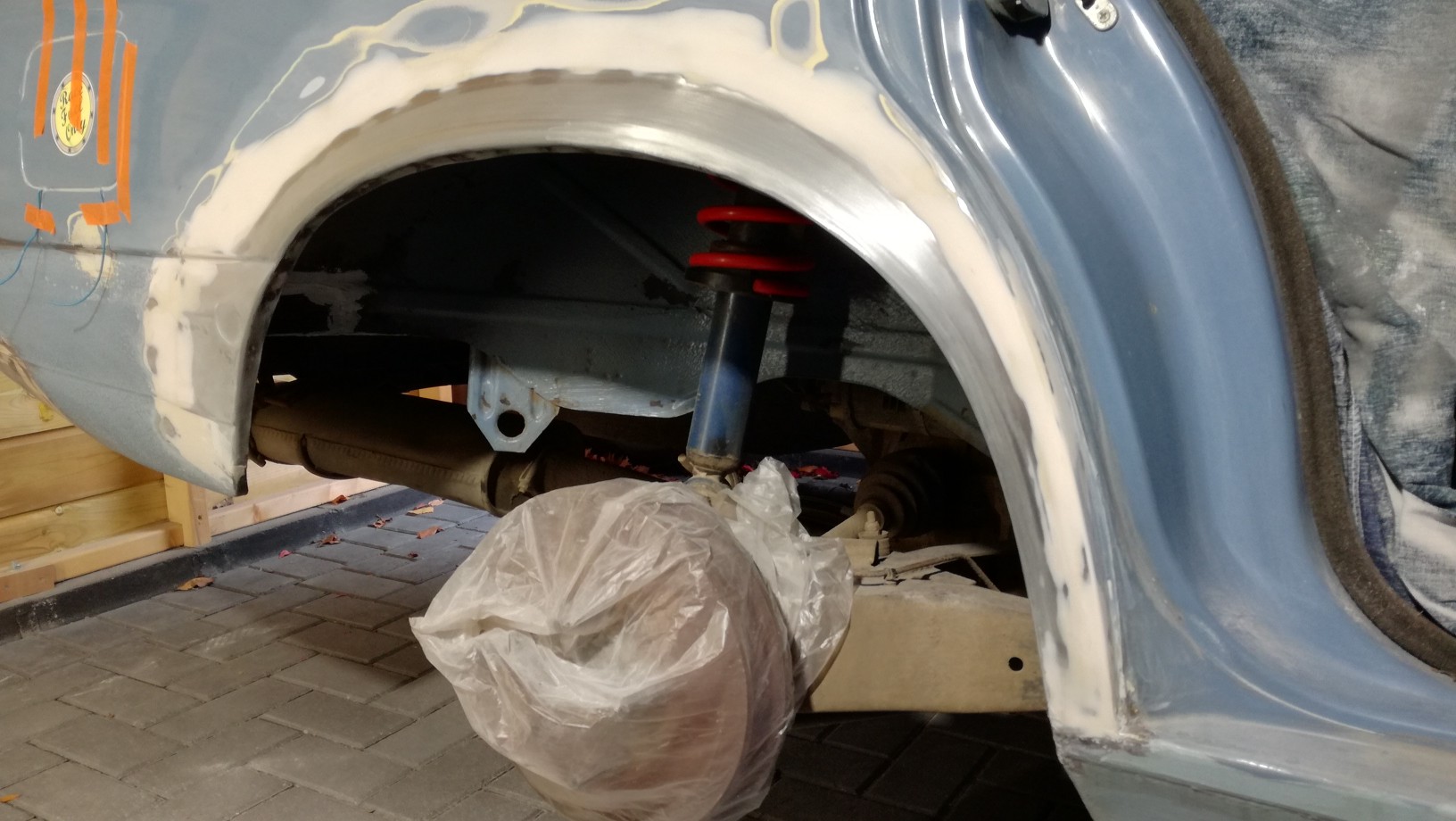

Na het laswerk moet er geplamuurd worden, ook weer iets waar ik 0,0 ervaring in heb, een paar weken geleden voor het eerst plamuur gebruikt, maar dat was op plekken waar anti steenslag overheen komt, dus mag het iets minder netjes.

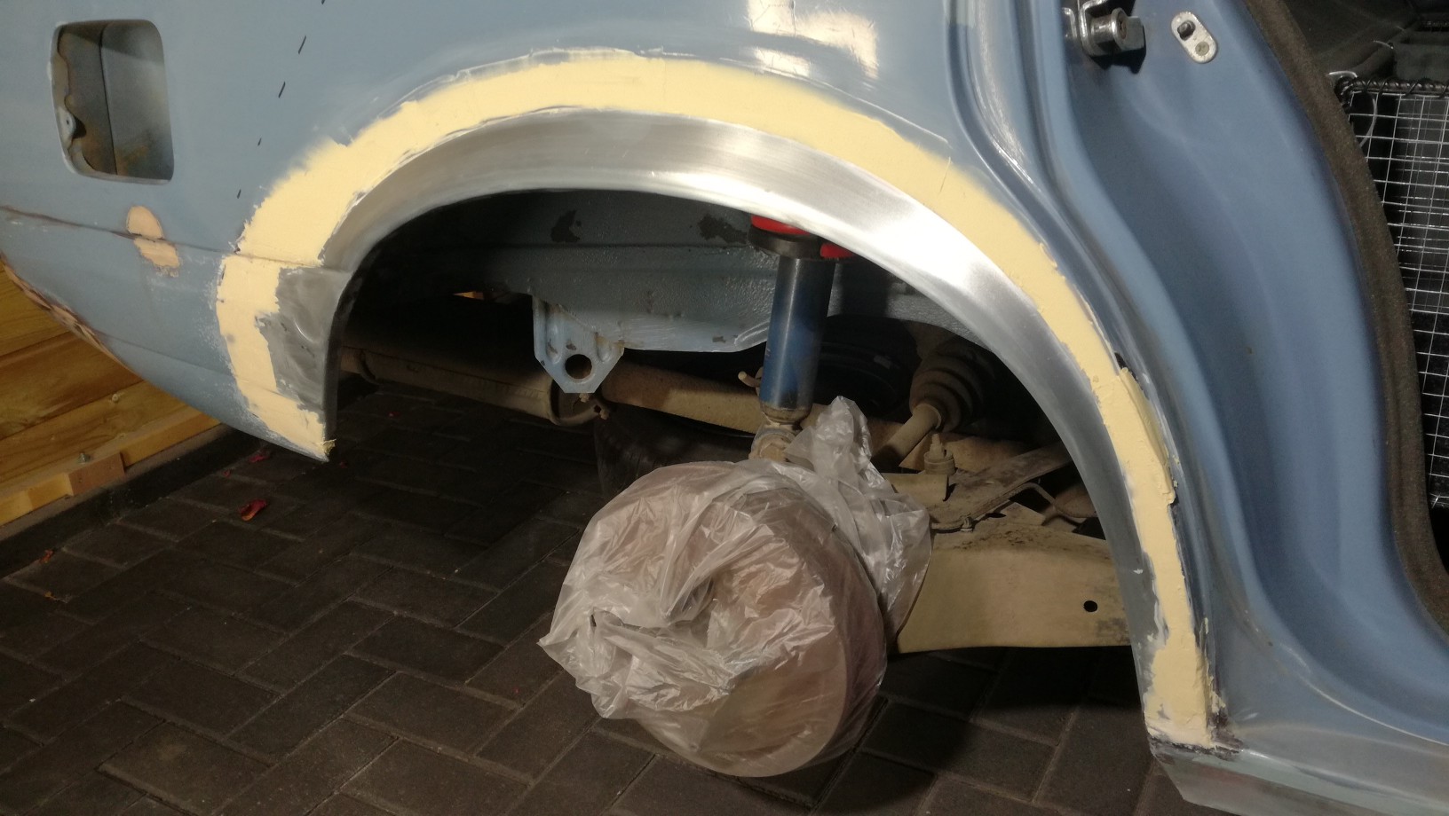

Nu moet de overgang in het scherm tussen oud en nieuw vlak/glad gemaakt worden, op het oude deel zit al een laag plamuur van een eerder schade herstel.
Uiteindelijk is het mij dan toch in 3 gangen gelukt, eerste 2 gangen met normaal plamuur, de laatste met fijnplamuur, uiteraard alle 2K.
na 2 de laag plamuur, maar nog voor het schuren:
en na de 3e gang, ik vind het goed zo:

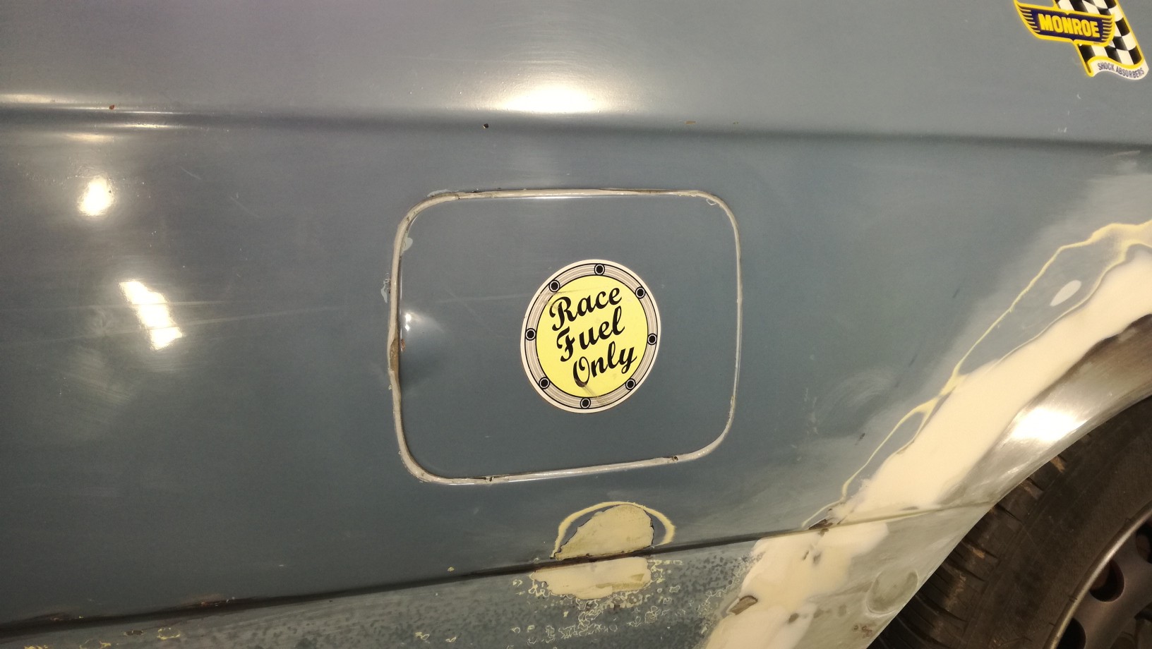

Dan die tankklep.
In de kofferruimte is de bodem in de zuil van de oude tankvul opening dicht gemaakt, zodat er geen vuil en modder meer in deze zuil kan spetteren.
Gevolg hiervan is dat water dat via de tankklep deze zuil in loopt ook niet weg kan en zo waarschijnlijk ergens in de kofferruimte zal blijven staan.
Daarom heb ik achter de tankklep een passende plaat in de opening in het scherm gekit (geen foto), en vervolgens de tankklep zelf met carrosserie kit in het scherm gekit. Optisch is er dus niks veranderd, alleen heeft deze tankklep nu dus geen functie meer.
de kitrand rondom de tankklep moet nog een beetje bijgesneden worden.

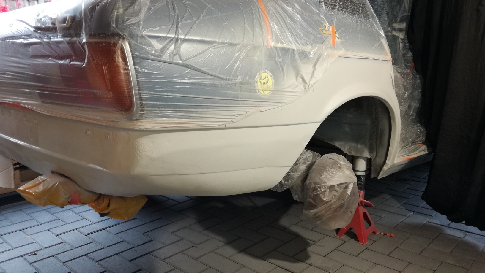

Dan was het zover de reparatie in een laag 2K epoxy primer te zetten, dus afplakken die handel en sprietsen maar:
Nu worden alle oneffen heden nog beter zichtbaar, en nu pas kun je goed zien of de ondergrond goed genoeg geplamuurd was. Ik vind het oké voor een beginner.
Vervolgens heb ik nog een laag anti steenslag aangebracht, dit keer een merkproduct gebruikt (3M), en het resultaat is best aardig. Doordat de anti steenslag nogal verschillend van kleur op droogt afhankelijk van de dikte die je in één keer spuit lijkt het effect nogal wolkig, en lijkt het alsof er deuken in het paneel zitten, maar dat is dus gezichtsbedrog.

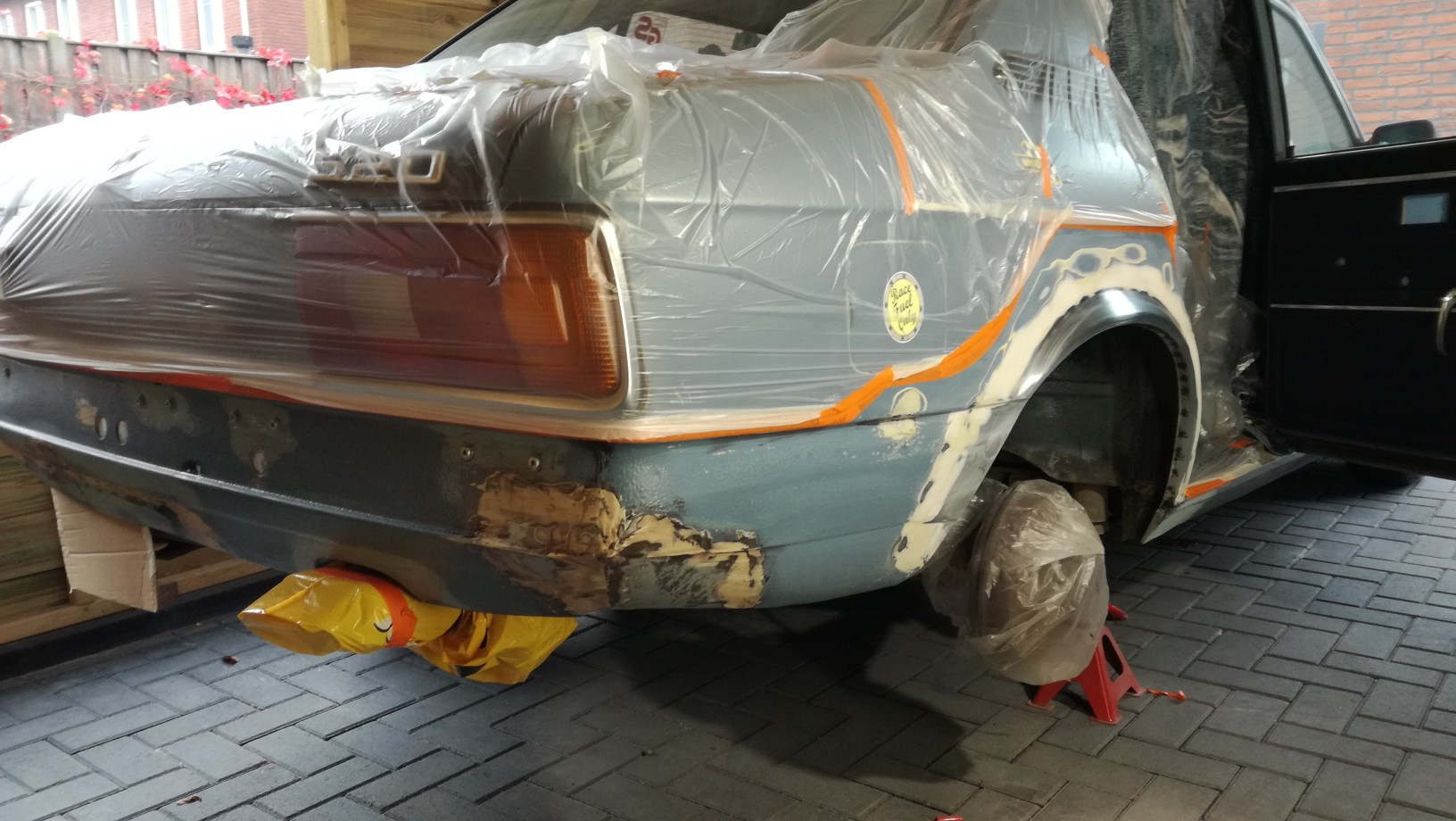

In het achterpaneel zitten 3 ronde gaten, die normaal door de bumper onzichtbaar zijn, het doel van deze gaten is mij onduidelijk. Maar omdat ze OEM zijn mogen ze best zichtbaar zijn. Ik heb er aan de achterzijde plaatjes tegen gekit, en vervolgens aan de zichtzijde mee genomen in de Anti steenslag behandeling.
Een paar spuitbussen 2K Pastellblau staan nog in productie. Maar waarschijnlijk wacht ik nog even met het spuiten in de definitieve kleur.
