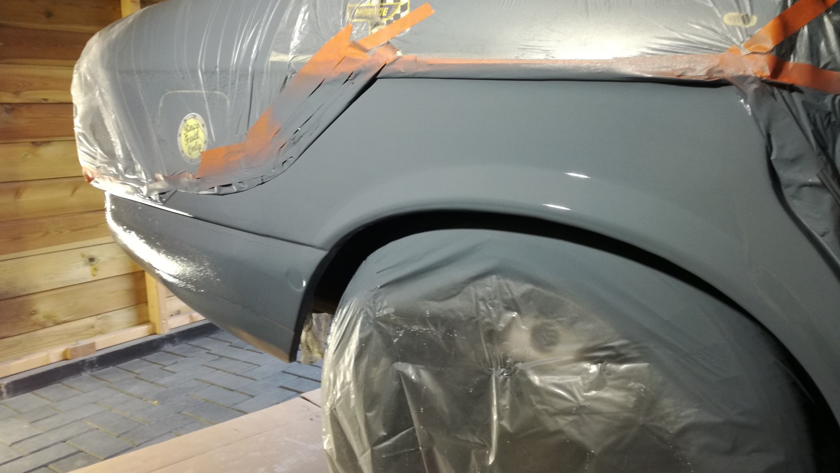

Zo nu komt het toch wel erg dichtbij, zou het nu dan na 2 keer uitgesteld te zijn wel doorgaan?

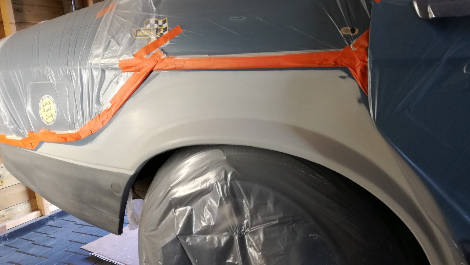

Daarom de Pastellblauer dit weekend ontdaan van zijn modder en zand jasje dat hij vorige week aangemeten had gekregen. Een hele klus, auto opbokken, wielen eraf om zo ook de wielkuipen goed schoon te krijgen, onvoorstelbaar hoeveel modder er toch elke keer weer onder zit.
Vervolgens de auto goed gewassen, zodat ik de volgende dag weer wat meer Pastellblau aan de auto kan toevoegen.
Grondlaag opgeschuurd met korrel 1000 zodat er een mooie vlakke overgang ontstaat tussen oud en nieuw. Daarna alles afplakken, wat een megaklus is dat zeg.
Ook het truukje toegepast met de omgevouwen tape om zo een minder scherpe overgang te krijgen. Meteen ook de aluminium reparatie panelen in de achterdeuren maar eens meenemen nu we toch een paar bussen 2K pastellblau hebben. Wel benieuwd hoe goed de kleur gaat matchen.
Ik heb de 2K lak niet van een staal laten namaken, maar gewoon op BMW Pastellblau 044 laten maken.
Klaar voor spuiten:
Dan spuiten maar, de verf dekt enorm goed, er is vrijwel meteen kleur, dus dat is fijn, en de spuitbus spuit ook best fijn.
Nadeel is wel dat deze lak langzaam droogt:
dus minimaal 4 uur wachten alvorens de tape en plastic weg kan, dan is het alweer avond:
Op deze foto zie je wat lakschade op het rechter voorportier, gevolg van de stickers met startnummer van de Classic 500 challenge, bij het verwijderen van de sticker na 2 dagen kwam er best wel wat lak mee

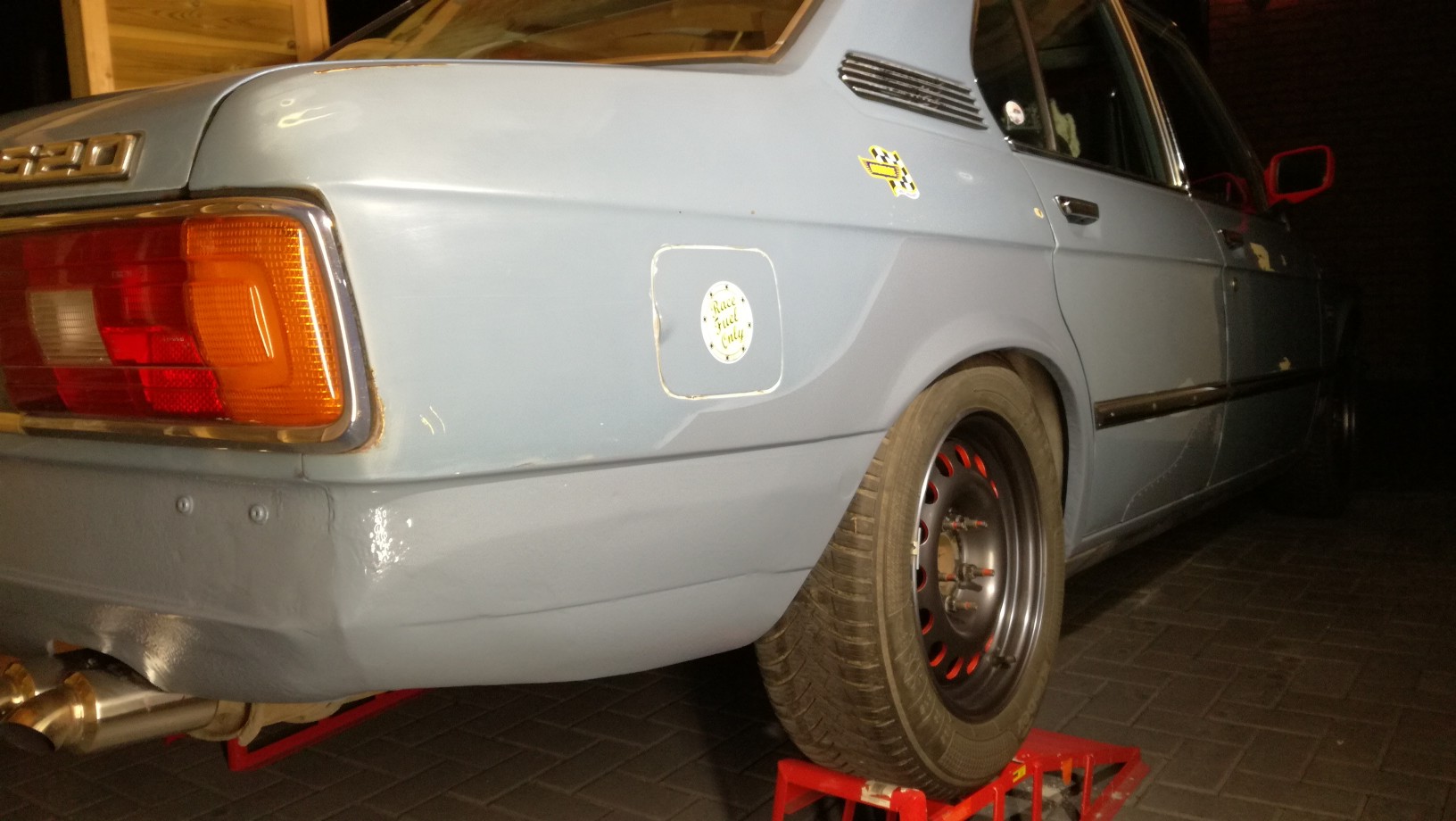

Eindelijk een net kontje
In de nieuwe kleur zit iets minder blauw dan origineel, och, het blijft een lappenkatje.
Uiteindelijk heb ik maar één spuitbus nodig gehad, mooi, staat er nog eentje klaar voor de andere kant.

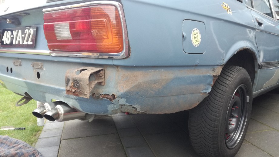

Dan nog even een terugblik, zodat ik weet waarom:

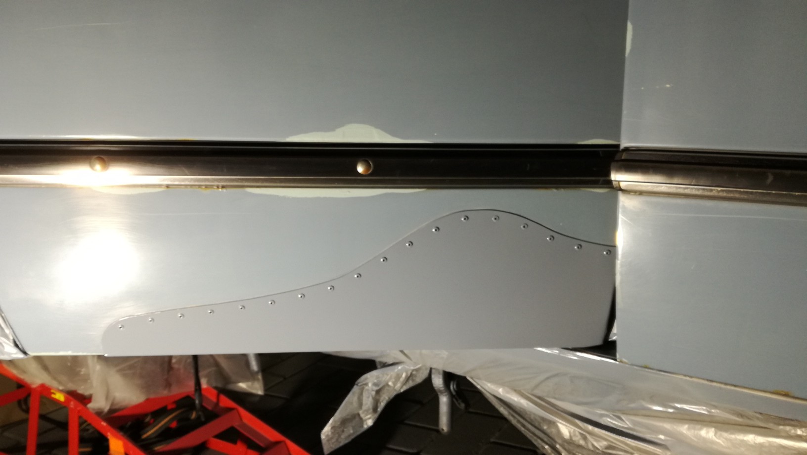

- Achterwiel randje links samen met het laatste stukje dorpel.
- voorscherm rechts heeft nog dikke brobbels bij de A stijl.
- beide achterdeuren een keer voorzien van nieuwe buitenpanelen
- gaatje in het dak, zit nu een pleister op.
