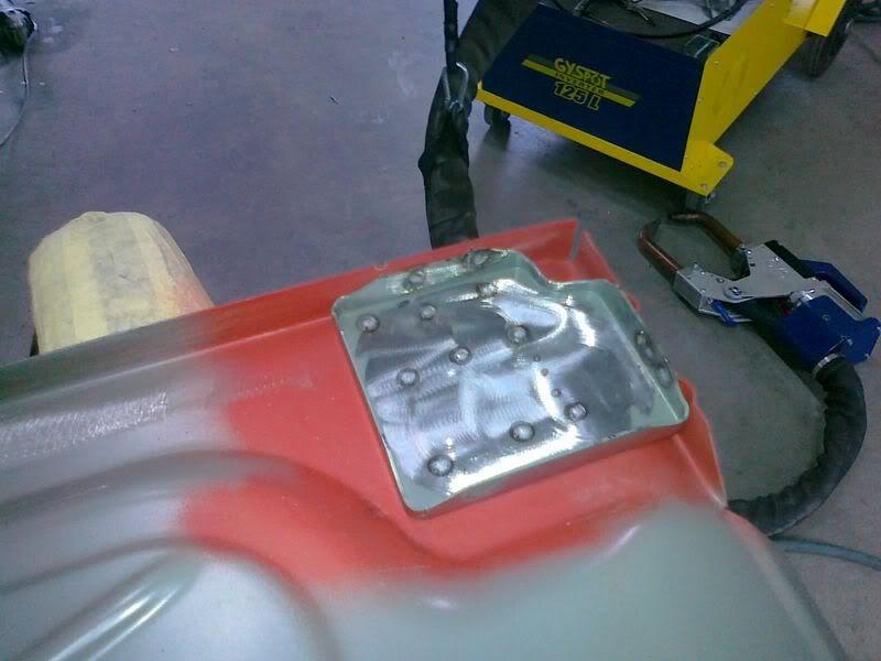

De bodemdelen van mijn duitse vrienden zijn binnen dus ik kan weer lekker aan het lassen.
En wat Buurman al gezegd heeft klopt, de delen zien er perfect uit maar toch is er een klein minpuntje naar mijn idee.
ff een foto van de buurman gejat maar wat klopt er niet?

Nee het gaat niet over het hoekstukje, het moet jullie zijn opgevallen bij het plaatsen van de bodemdelen.

De "verhoging" gaat de verkeerde zijde op. Volgens mij ligt de kriksteun in een dieper deel (van onder bekeken).
Volgens de foto die je heb gebruikt zou de kriksteun aan de verkeerde zijde zijn bevestigd.
Deze foto is van onze 316:

De kriksteun zit goed bij de buurman. Dit is zijn rechterpaneel.
De rand van de bodemplaat die aan de binnendorpel wordt bevestigd staat normaal omhoog, de rand bij het plaatwerk van walloth gaat naar beneden.
Hierdoor moet je die onder de auto lassen en niet zoals het origineel in de auto lassen. (ik weet het niet anders uit te leggen...)

ok, zodat je die aan de binnenkant van de auto, aan de binnendorpel last dus... Wist ik niet.

Als ik naar dat paneel kijk van Koos dan klopt het mijn inziens nog steeds niet. De kriksteun ligt erop terwijl deze aan de verdiepte kant moet zitten. Ik denk dus nog steeds dat dit een linker vloerpaneel is met de kriksteun aan de bovenzijde geplaatst (binnenkant), Dan zou ook de rand dus naar boven gericht zijn zoals origineel.
