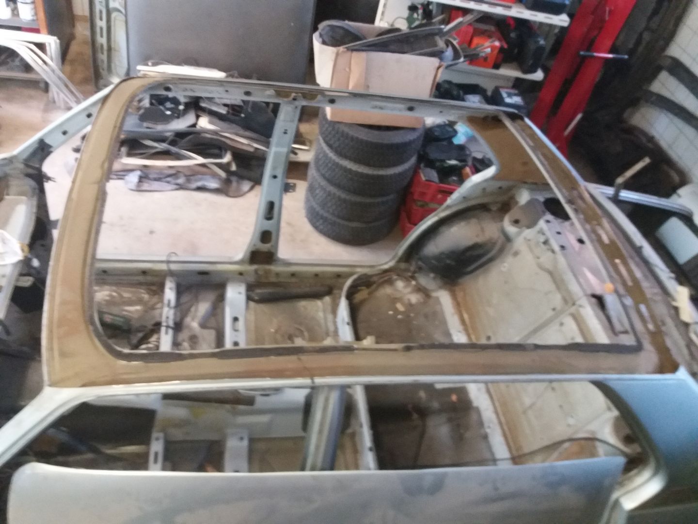

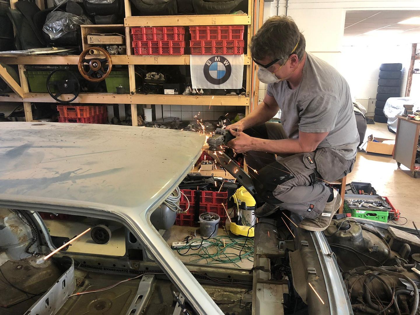

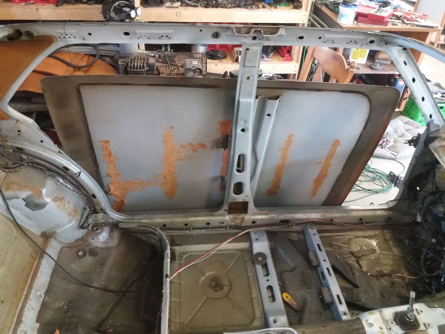

En nou moet ik eerst ruimte hebben om meer spullen op te bergen. Dus delicate zaken moeten uit de weg. Zo ook de nieuwe dakplaat met schuifdak. Waar is dat nou beter op z’n plaats dan op de auto? Dus ik ben begonnen met “operatie Dakplaat”. The roof, the roof, the roof is on fire!
And the roof is off (whaaa, Rob, wat heb je me nu laten doen???)

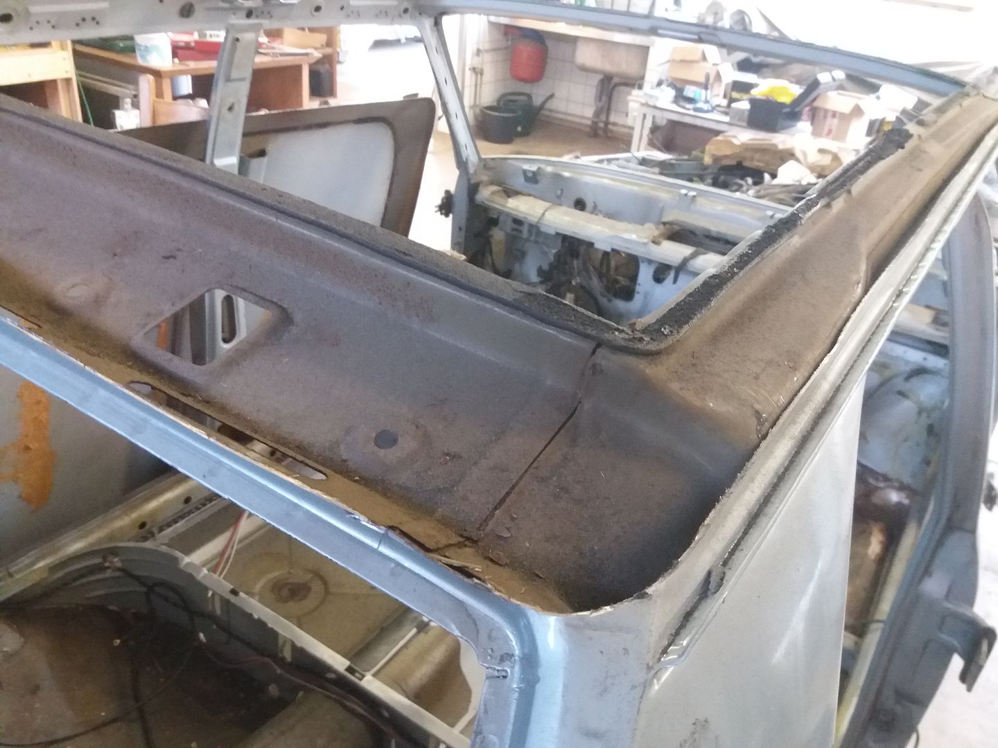

Alle randjes moet ik nog kaalmaken, dat is een prutswerkje, dat vooral veel geduld vraagt. Hier ben ik nog wel even zoet mee.
De restanten van die balk in het midden, die boven de Bstijl zitten, die moeten er ook nog af.

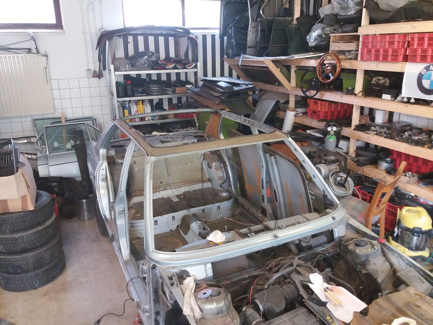

En zo staat ze er nu bij. Tijd om dat dat klaar te maken en op te ruimen. Dan kunnen we verder. Maar operatie Dakplaat haalt juni ook wel.

Voorruit sponning ziet er goed uit, is een zwak punt, maar hier een sterk punt.
Dashboard is stoffig, maar lijkt ook vrij van scheurtjes.
Voorste antidreun mat is ook nog 1 geheel. Ja er zit nog best wel wat bruikbaars aan.
Had deze e12 al de voetverwarmingskanalen voor de achter pasagiers? En de in hoogte verstelbare stuurkolom?
Posts: 19270
Zeker Rob, de voetluchtkanalen zie je op diverse fotos, ook op de vorige pagina en de verstelbare stuurkolom, weet ik niet, maar ik heb er 2 van liggen. Het dasboard lijkt helemaal scheurvrij, maar is dat niet, twee kleine scheurtjes zitten bij een roostertje van de voorruitbeluchting. Ik heb echter nog 3 dashboards waarvan er zeker 1 helemaal scheurvrij is.
Posts: 3150
Ja stom van mij, nu zie ik die voetverwarming kanalen hierboven op de dakloze foto.
