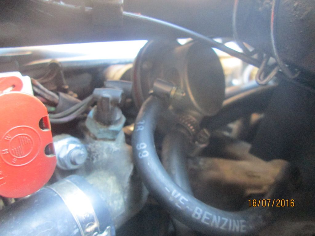

Vandaag naar Maastricht gereden met de 315. Toen ik bijna thius was viel ze plots stil. Benzineleiding(niet die meet filtertje :wink: ) losgekoppeld en deze pompte geen benzine op.

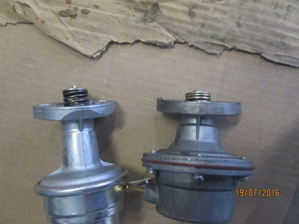

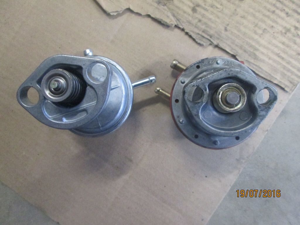

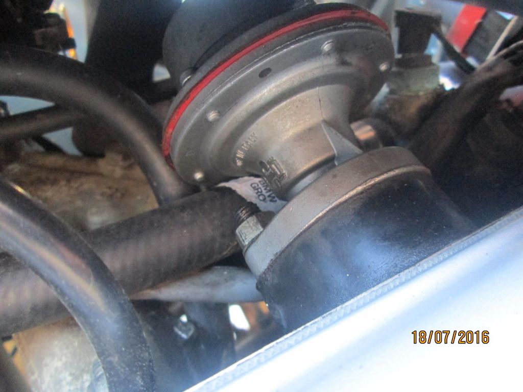

Zo, ik heb net de mechanische brandstofpomp gedemonteerd.
Er lekte dus olie aan het tussenstuk voorbij, dus dat ''olielekje'' is ook gedetecteerd.
Bij de oude pomp kan ik de veer niet induwen, die zit vast.
De nieuwe wel, dan krijg je een vacuum geluid.
Ik ben een leek in carburatoren maar deze zal dus defect zijn.
Moet je bij montage vet doen waar de ''vinger'' van de pomp(naar nokkenas) beweegt?
Ik neem ook aan dat het normaal is dat je bij montage van de pomp de veer een beetje onder spanning zet.
De nieuwe pomp heet eeen veeel kleiner drukvlak, is dat een probleem?
Hier de foto's(links de nieuwe):
Posts: 3135
Ik ken het m10 blok niet goed genoeg, maar normaal gepsroken zit er nog een stift tussen de nokkenas en de pen op de pomp die ingedrukt moet worden. De pen van de pomp komt dus niet direct met de excenter op de nokkenas im aanraking.
Smeren met vet hoeft niet, wordt door de motorolie gesmeerd.
De oude pomp zit dus ingedrukt vast als ik het goed begrijp.
Vacuum geluid is goed. De pomp moet voornamelijk benzine uit de tank aanzuigen. Benzinedruk is minimaal (vergeleken met injectie)
BertjeConti wrote:Ik ken het m10 blok niet goed genoeg, maar normaal gepsroken zit er nog een stift tussen de nokkenas en de pen op de pomp die ingedrukt moet worden. De pen van de pomp komt dus niet direct met de excenter op de nokkenas im aanraking.
Idd, de pen van pomp komt tegen stift die op zijn beurt tegen nok komt.
Dat klein raakopp. tov andere pomp is geen probleem neem ik aan?
Idd, oude pomp is ingedrukt, veer kan ik niet meer indrukken, zit vast.
Posts: 12163
Precies zoals omschreven. De dunnere stift is geen probleem.
Posts: 3135
Klein raakopervlak is geen probleem.
Die stift zit zeker in het bakkelieten tussenstuk.
Als de oude pomp vast zit, tsja dan lijkt me dat wel zeker het euvel.
Als de nieuwe pomp benzine aan zuigt, dan zou ik de oude wel open slopen om te kijken of er geen troep uit de tank in zit.
