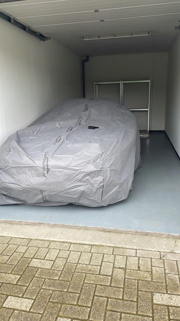

We hebben ondertussen ook een extra ruimte gehuurd in de buurt dus ze hoeft niet meer buiten te staan.
Kunnen we gelijk eens goed gaan opruimen.
Garage is 7 x 3 x 3 mtr dus ruimte genoeg voorlopig. Electra aanwezig en er mag zelfs gesleuteld worden.

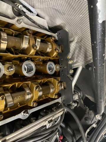

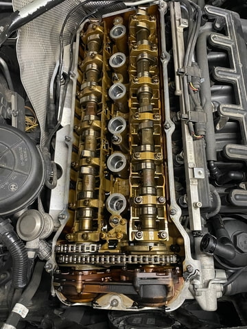

Kleppendeksel eraf en eigenlijk best een mooi en nette cylinderkop zichtbaar ondanks de 350000km.

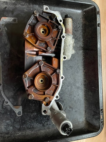

Dan ga je verder en kom je erachter dat een Z4 maar verdomd weinig ruimte heeft voor het motorblok en aangezien alle filmpjes gebaseerd zijn op een E46 bijvoorbeeld heb je wat extra uitdagingen. Gewoon simpel de interne afdekkapjes verwijderen in de VANOS units moet je al een gebogen punttang hebben die wel voldoende grip heeft (gelukkig hebben we deze). Dan wil je de gehele vanos eraf halen maar kom je 4 mm ruimte tekort vanwege de dwarsverbinding thv de radiateur,
De grootste horrorverhalen gaan dan de ronde. Motor kantelen, Stuk pijp en wrikken etc. Besloten om met een dubbele moer het uiters linker draadeindje uit het blok te draaien (heel erg makkelijk) en zo de unit eraf kunnen halen.

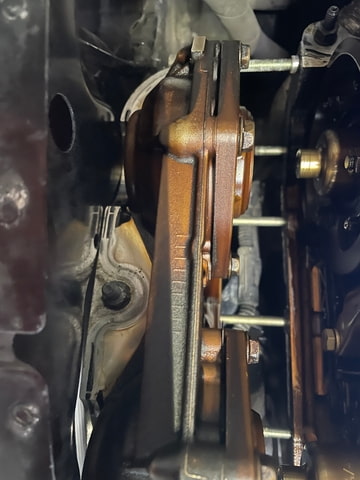

Uiteraard staat de motor geblokkerd mbt timing dus nu is het tijd om de tandwielen van de nokkenassen te verwijderen en kom je het volgende ruimtegebrek ding tegen..... De distributiespanner aan de zijkant van het blok. 32 mm dop en/of ringsleutel zijn gewoon voorhanden maar gewoon geen ruimte om deze los te maken zonder waarschijnlijk veel andere zaken te demonteren.....
