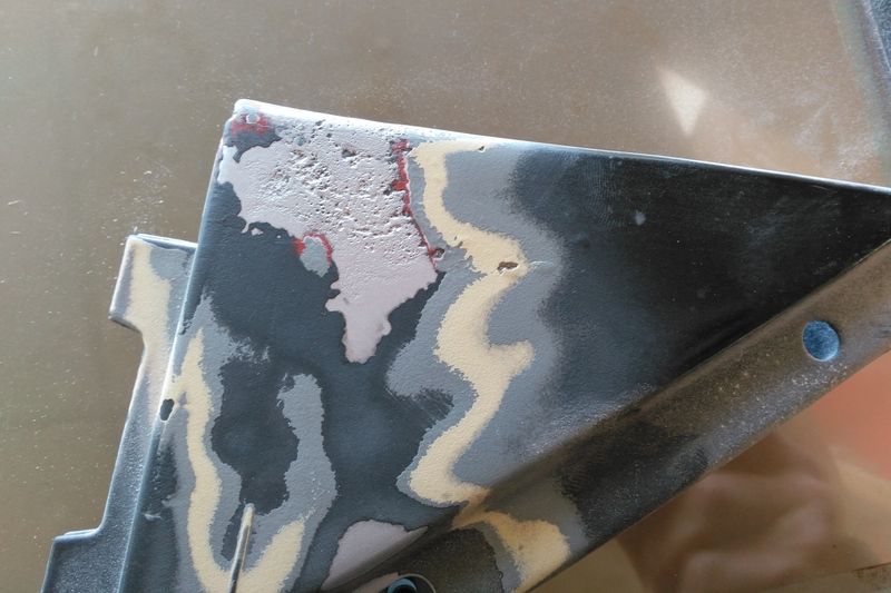

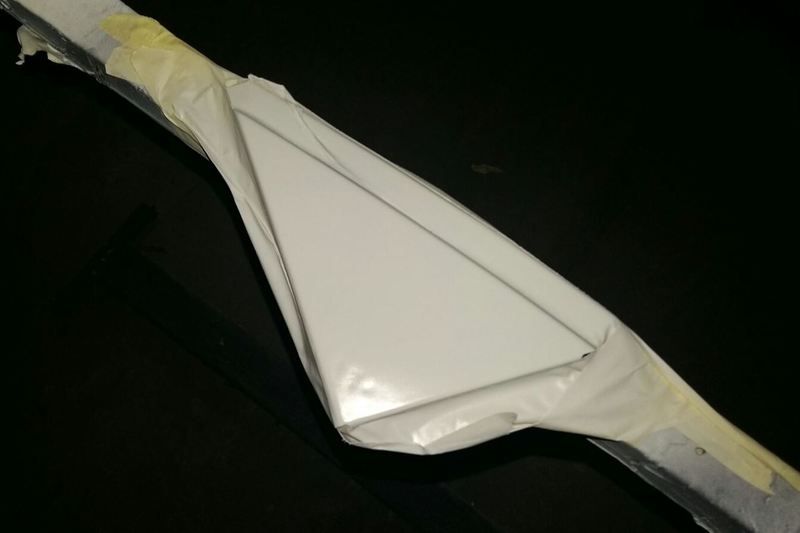

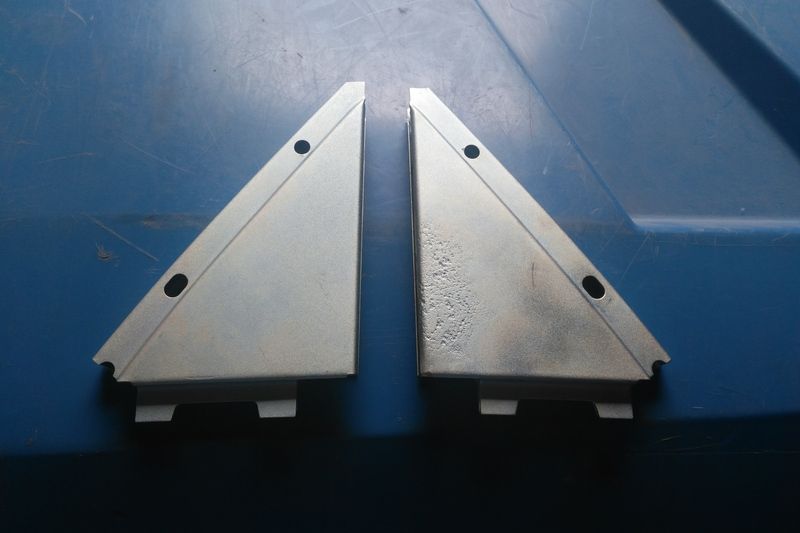

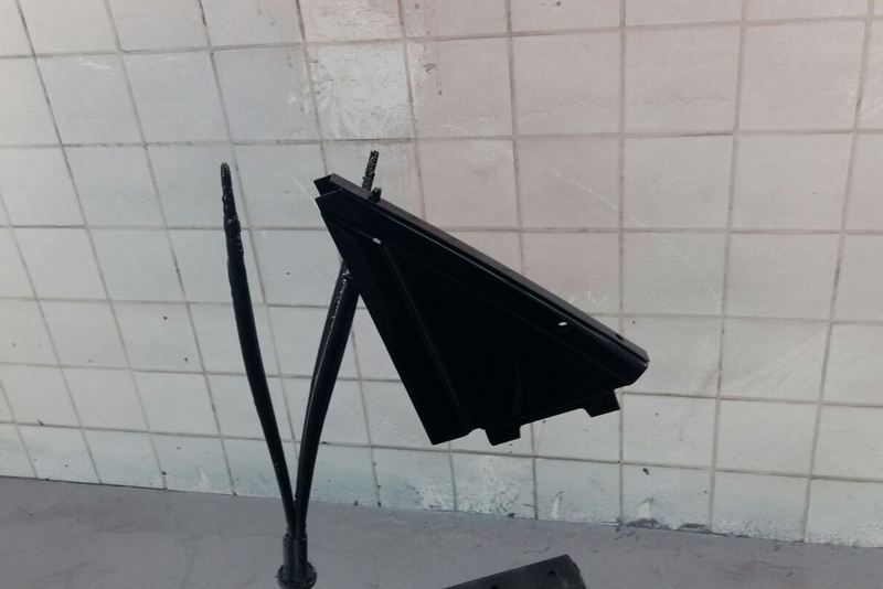

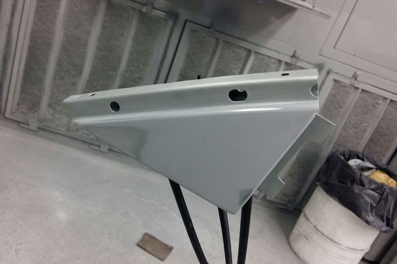

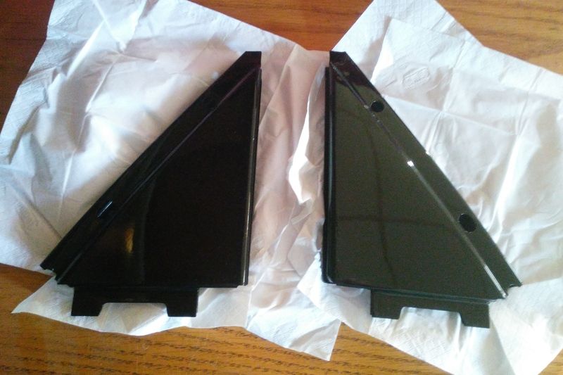

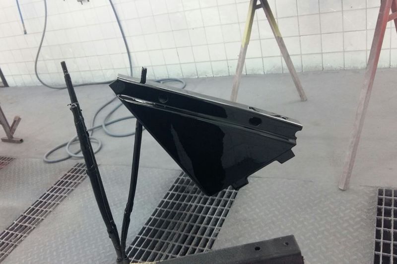

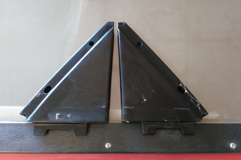

Weet je nog, die driehoekjes op de deur??

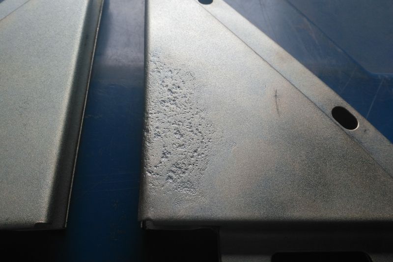

Die heb ik gestraald tot ze blank waren. Daarna heb ik ze laten verzinken. Dat ziet er eigenlijk hetzelfde uit:
Toen was de beurt aan Gert jan, om er weer iets moois van te maken.

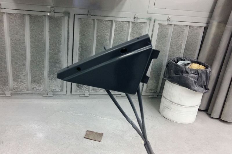

In de primer

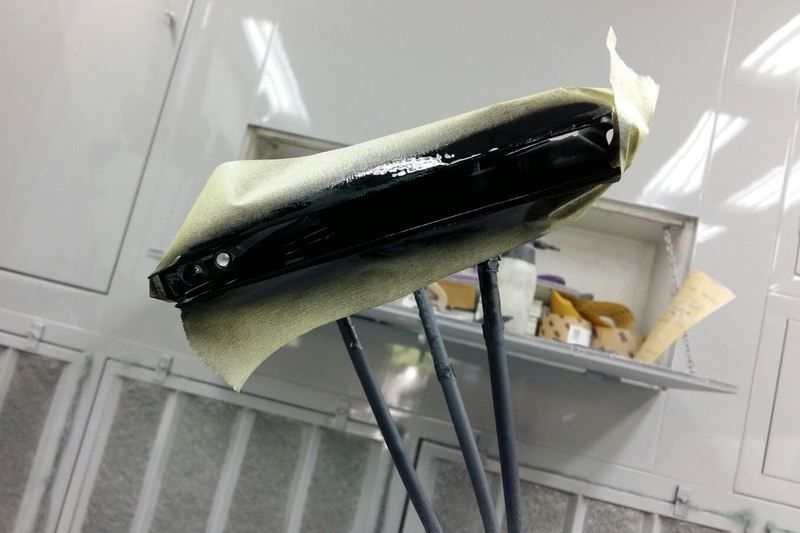

In de spuitplamuur en filler

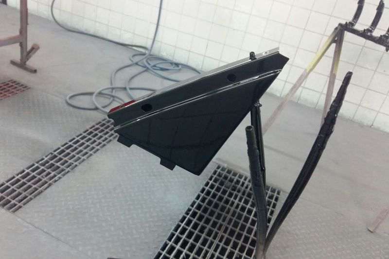

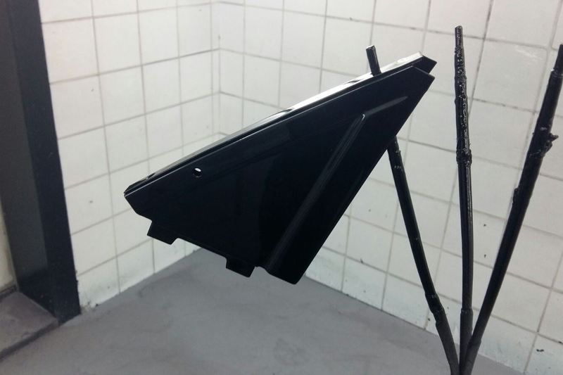

En in kleur
En weer thuis, kan ik eindelijk de deuren opbouwen!!

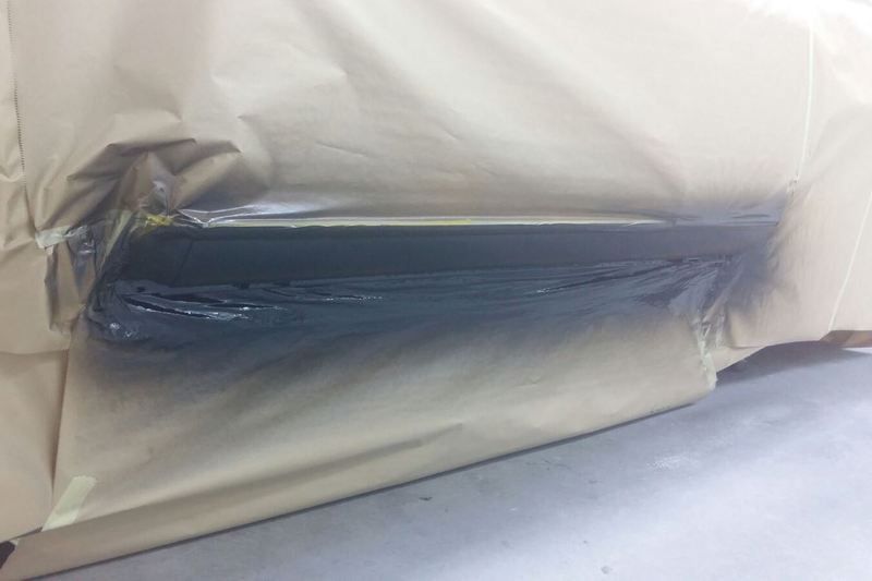

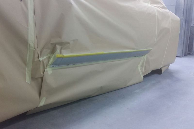

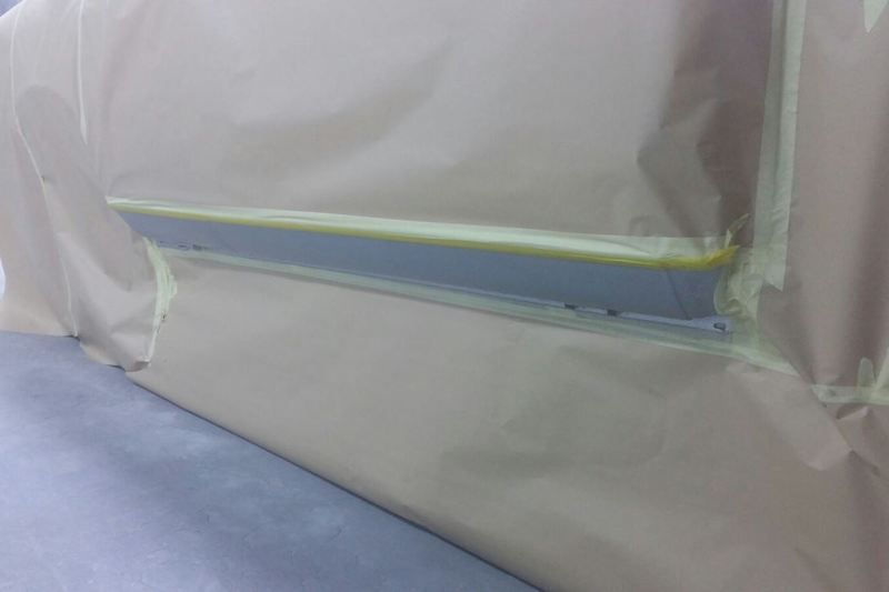

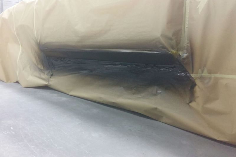

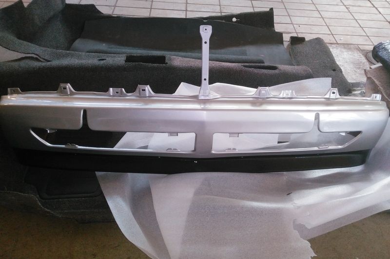

Nog wat kleine restpuntjes aan de E21 zijn bijgewerkt en gelijktijdig de dorpels en de keienvanger in zwart gezet! De voorspatborden komen later pas, die worden aan de auto gespoten, zodat het strak en recht doorloopt.
