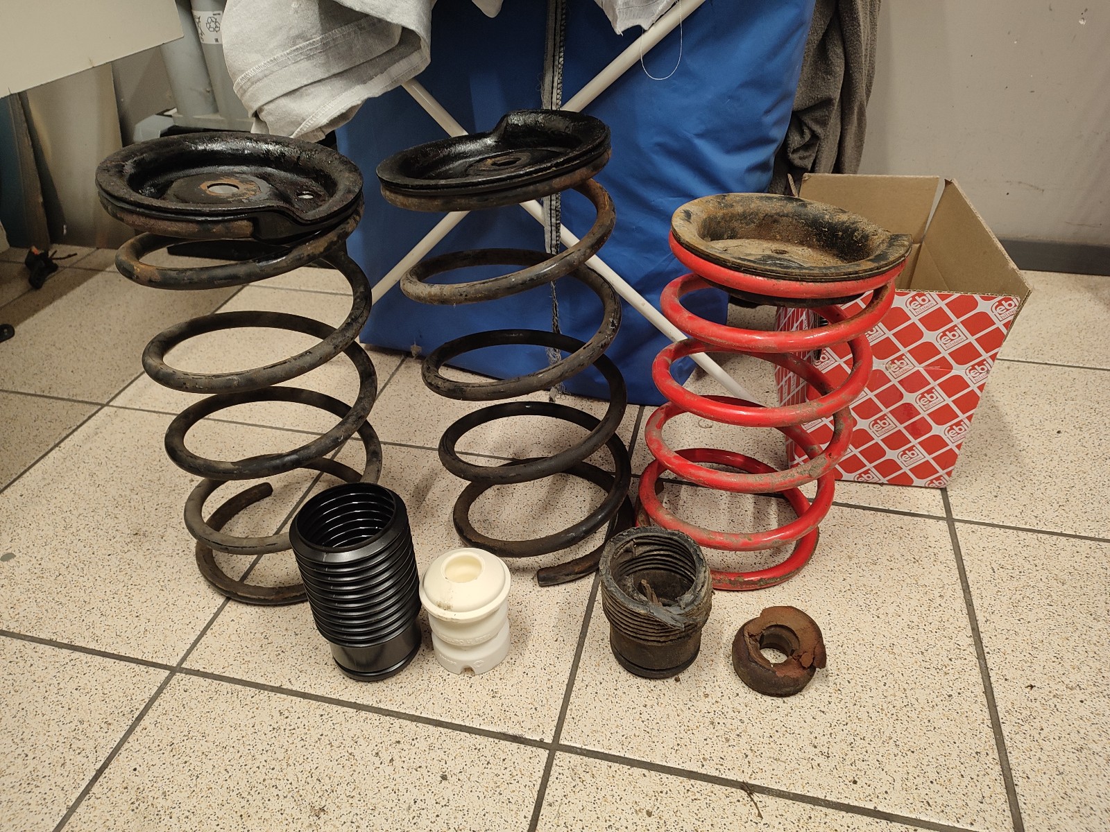

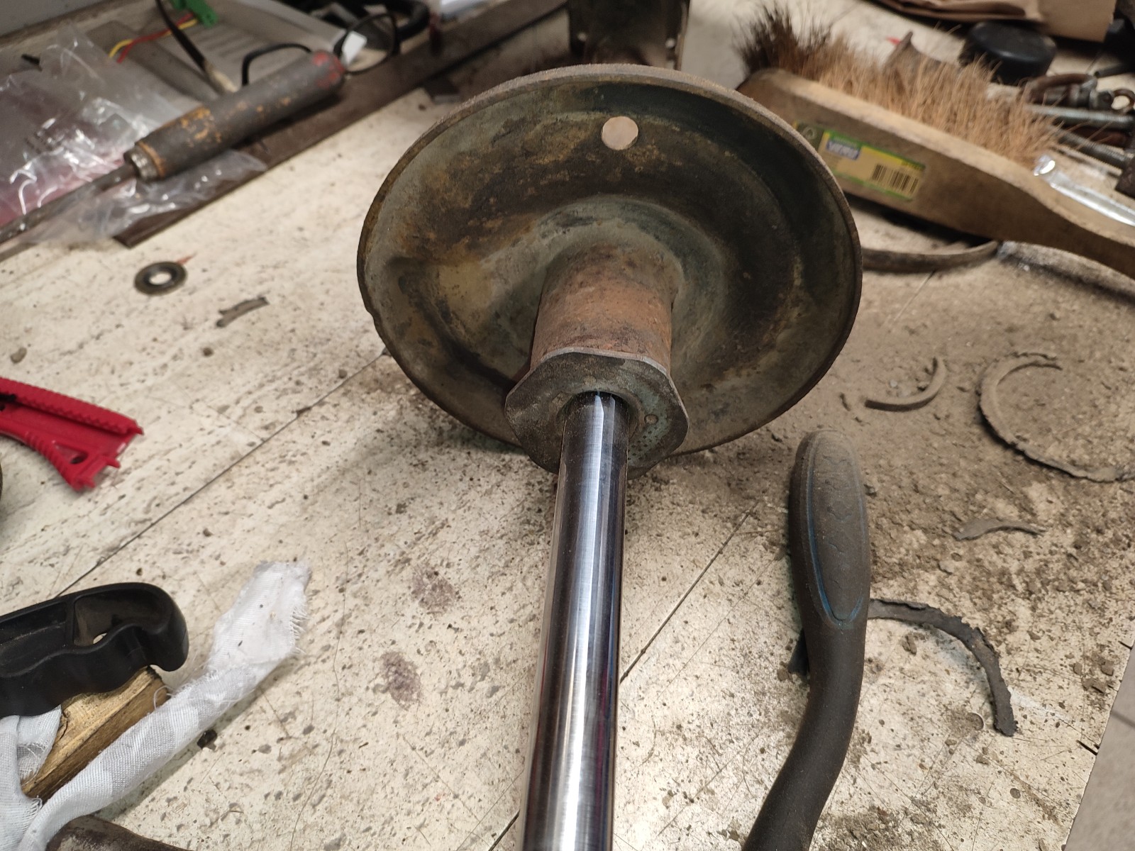

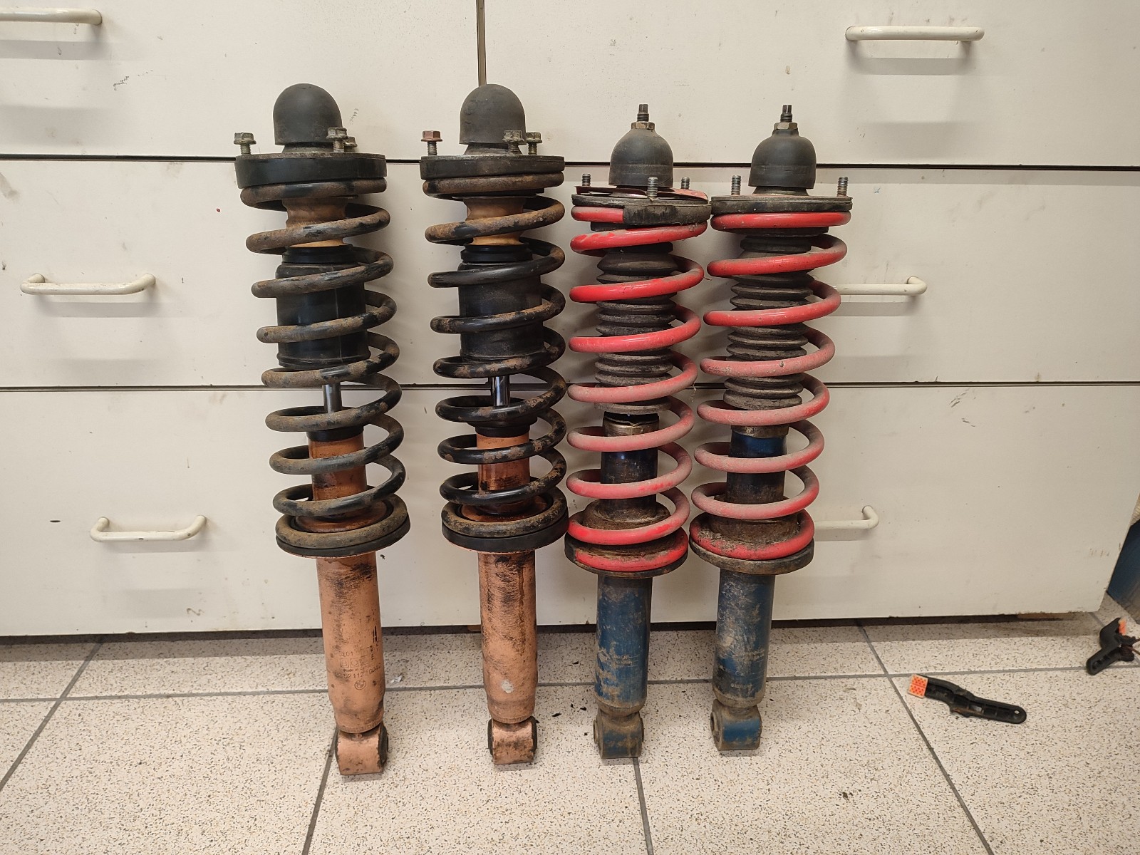

- Posts: 3138
Van deze "stance"
terug naar dit:
Wat heb ik aangepast?
Op de vooras de verlagingsveren en extra diepe E24 veerschotels vervangen door originele E12 M30 /E23 veren en standaard schotels, deze E12 M30 veren zijn net iets stugger dan de originele M10/M20 veren.
Meteen ook maar de eind aanslag dempers en beschermhoezen vervangen, de oude waren alweer snot.
De onderste veerschotels vertonen steeds meer roest, maar zijn nog hard genoeg. Gelukkig heb ik nog een set veerpoten in voorraad met keiharde schotels. De Monroe dempers zijn nog goed.
Achteras was eenvoudig, de verkorte Monroe dempers met verlagingsveren vervangen voor een standaard BMW Boge demper met standaard veren en nieuwe eindaanslag dempers.
Voor staat de auto nu 60mm hoger en achter 50mm hoger.
Bodemvrijheid is gestegen van 90mm naar 150mm.
Veren zijn wel minder straf, dus krijgen we meer rol terug in de bochten, maar kunnen de speedbumps en potholes ook wat sneller genomen worden.
Als dit goed bevalt, ga ik het deze zomer nogmaals uit elkaar trekken en alles weer netjes maken met nieuwe dempers en rubbers

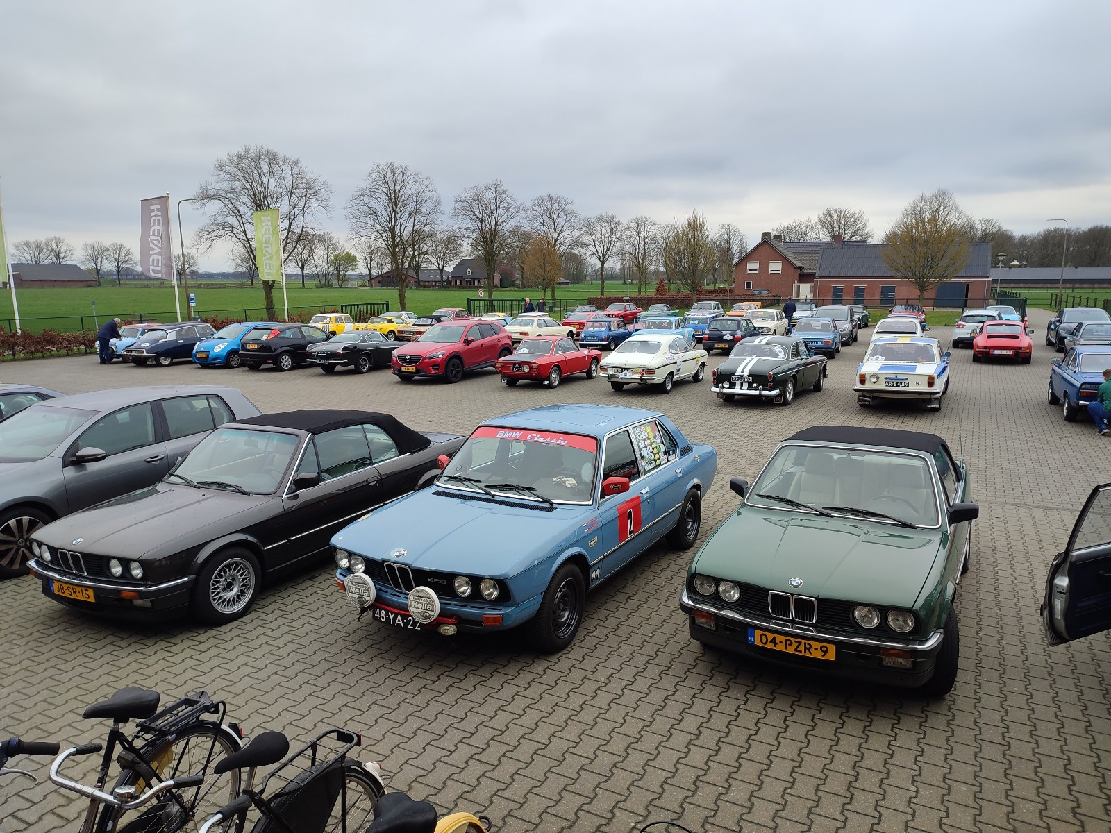

Na vorig jaar veel gedoe met de rallycheck app, hopelijk dit jaar beter met nieuwe kansen met een nieuw toestel.
Afgelopen zondag was dus Peelrand Classic, start en finish dit jaar in Someren, weer een nieuwe locatie met nu eens een grote parkeerplaats al ver buiten de bebouwing.
Heerlijk, van meet af aan dus land en buitenweggetjes.
We strijden dus mee met de experts van nederland in de hoogste klasse, en dat bevalt prima. Lekker uitdagend moeilijk met een prima haalbaar tijdschema als je tenminste het gas erop houdt waar het kan.
Na 3 uurtjes rijden een klein uurtje lunchpauze en dus even tijd voor gemaakte fouten te evalueren.
In de middag nogmaals 3 uurtjes erop uit, prima rally gebied rondom Someren en Weert, dat blijkt maar weer.
Met de "nieuwe" setup kunnen we speedbumps gemakkelijk aan, dat bevalt prima, ook onverharde gravel wegen met potholes zijn nu op veel hogere snelheid te nemen. Hadden we eerder moeten doen heb ik regelmatig te horen gekregen onderweg.
Na finish was er al snel tijd voor een goed verzorgd dinerbuffet, en met de uitleg erbij kon meteen nagekeken worden wat ik allemaal fout genavigeerd had.
Dit jaar geen flauwe snelheidscontroles en ook geen gedoe gehad met de app.
Leuke rally met dito leuke route voor rijder en navigator.
Resultaat zijn we blij mee, 4 experts voor ons en 4 achter ons, precies in het midden gefinished dus.

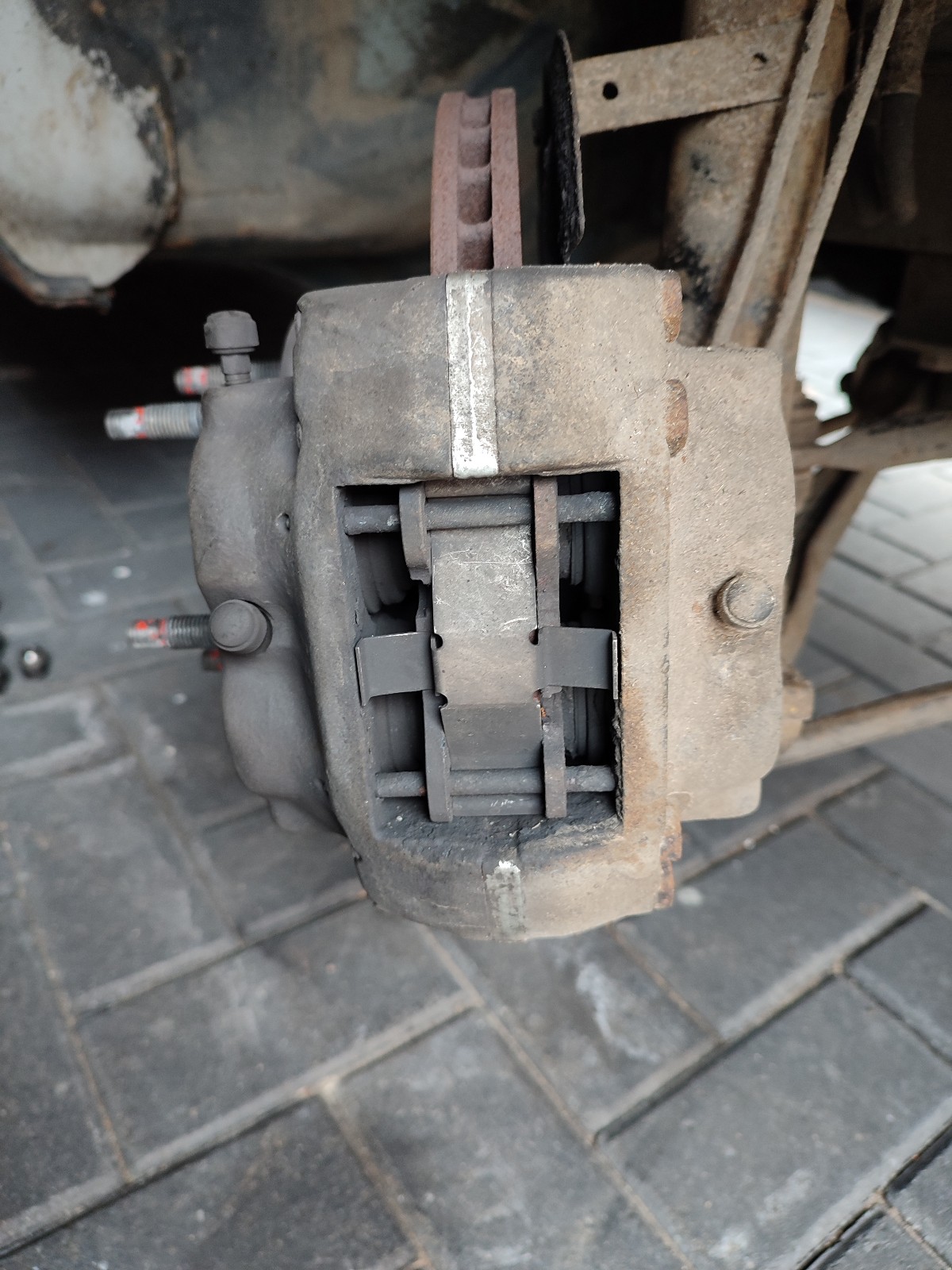

- Posts: 3138

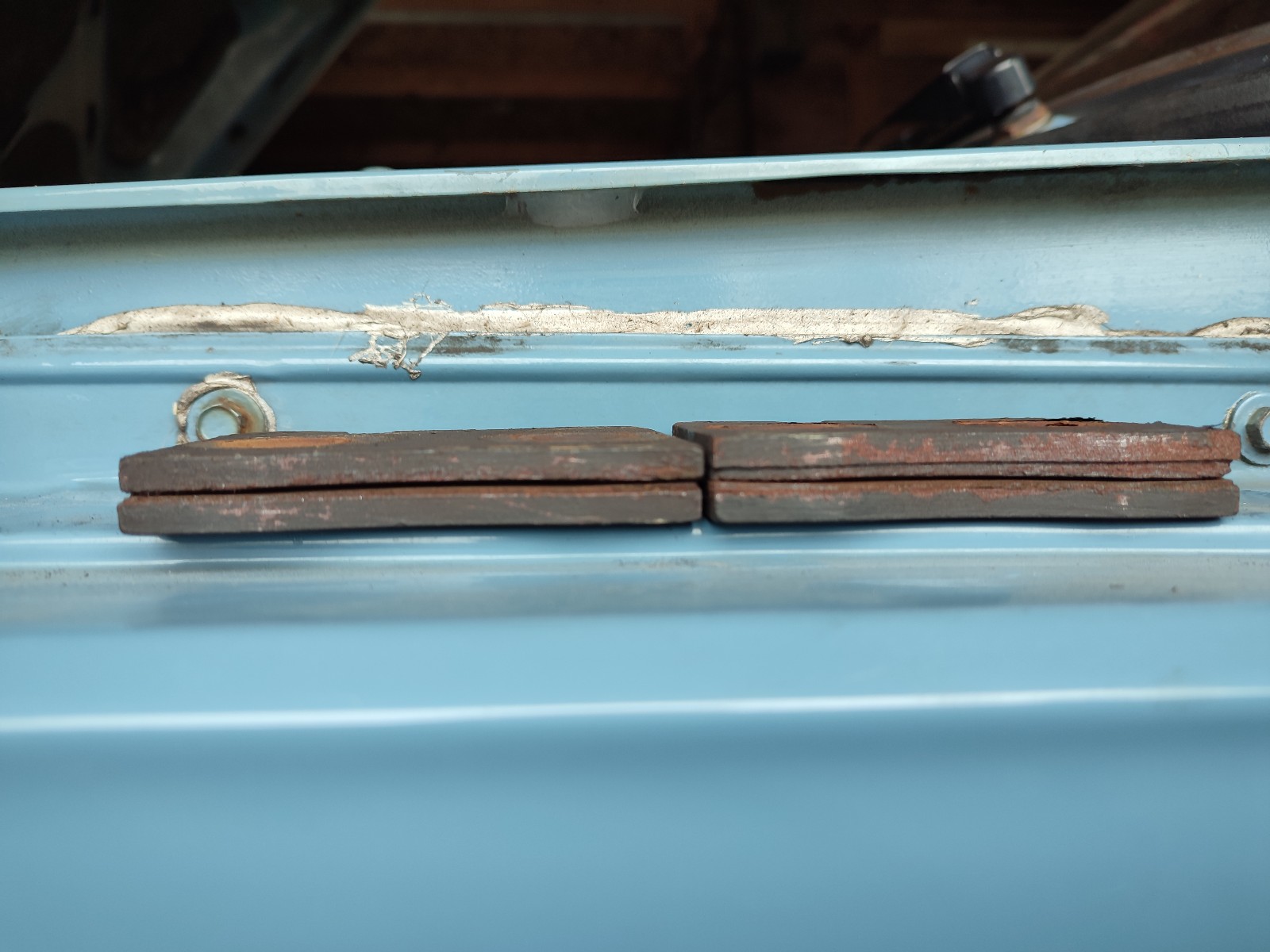

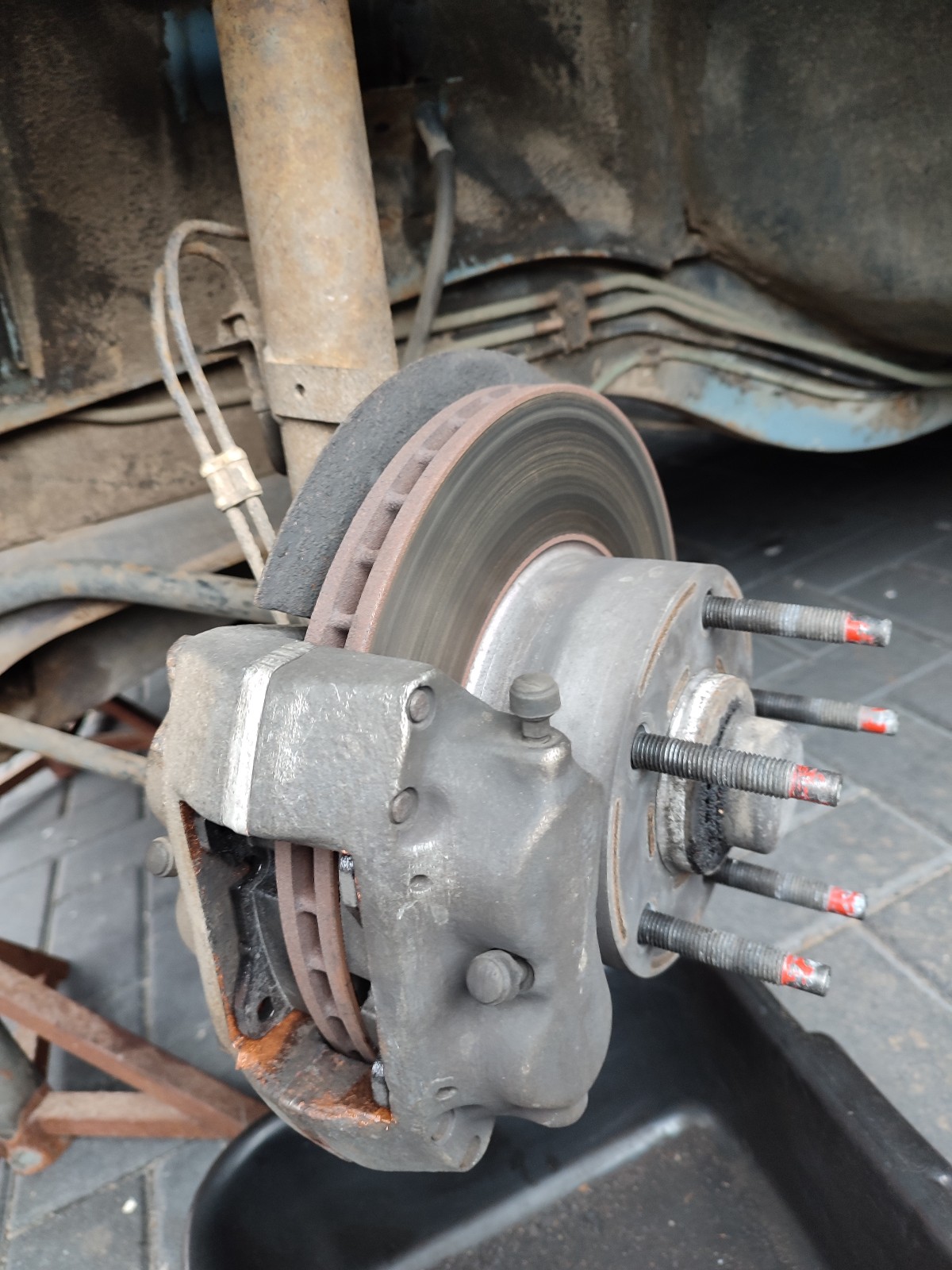

Op de weg terug naar huis van de Peelrand Classic merkte ik wel dat de auto al flink naar links trok bij het remmen (ja ik mag altijd naar huis rijden)
Maar we hebben geen ijzer op ijzer gehoord gelukkig.

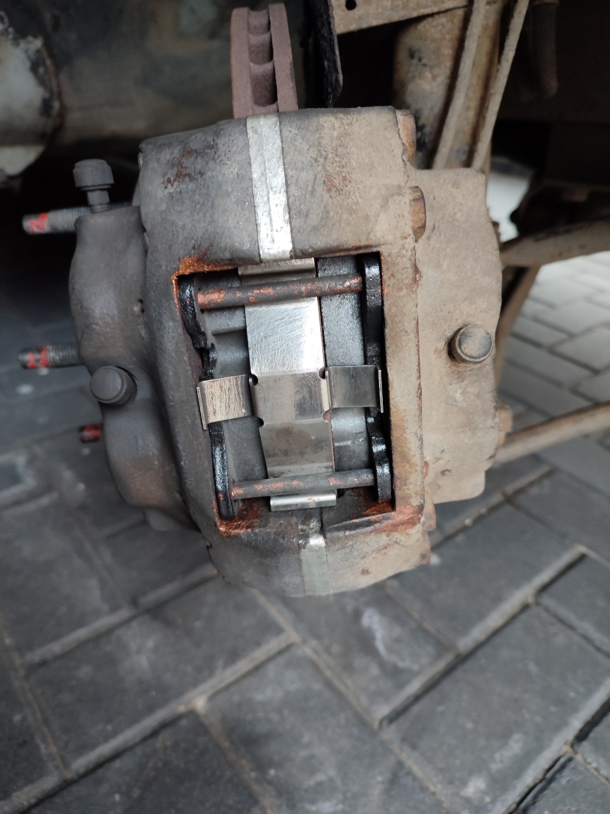

Vandaag tijd voor nieuwe blokjes, dit keer heb ik voor Ferodo gekozen, en niet meer voor ATE, om te proberen of deze minder piepen bij goed opgewarmde remmen, we zullen zien.
Geen ruimte meer tussen remblok en anti piep plaatje aan de rechterkant, dat verklaard het naar links trekken, helemaal op dus na 27000km.
De schijven meten nog ruim 21mm.
Remvloeistof aftappen was nodig alvorens de zuigers terug gesteld konden worden.
Gelukkig zijn de remklauwen met zuigers en rubber nog prima in orde, geen werk aan dus.
Veel remvoering is er niet meer over, op één blok minder dan een mm:
Wat mij wel op viel is dat de uitlijning van de auto niet meer leek te kloppen, dus dat meteen ook maar nagemeten en gecorrigeerd.
Veel te veel toespoor door het hoger zetten, beide stuurarmen ruim 1mm korter moeten maken om weer een toespoor van tegen 0 graden te krijgen.
Dat was al met al een veel grotere klus dan de remblokken.

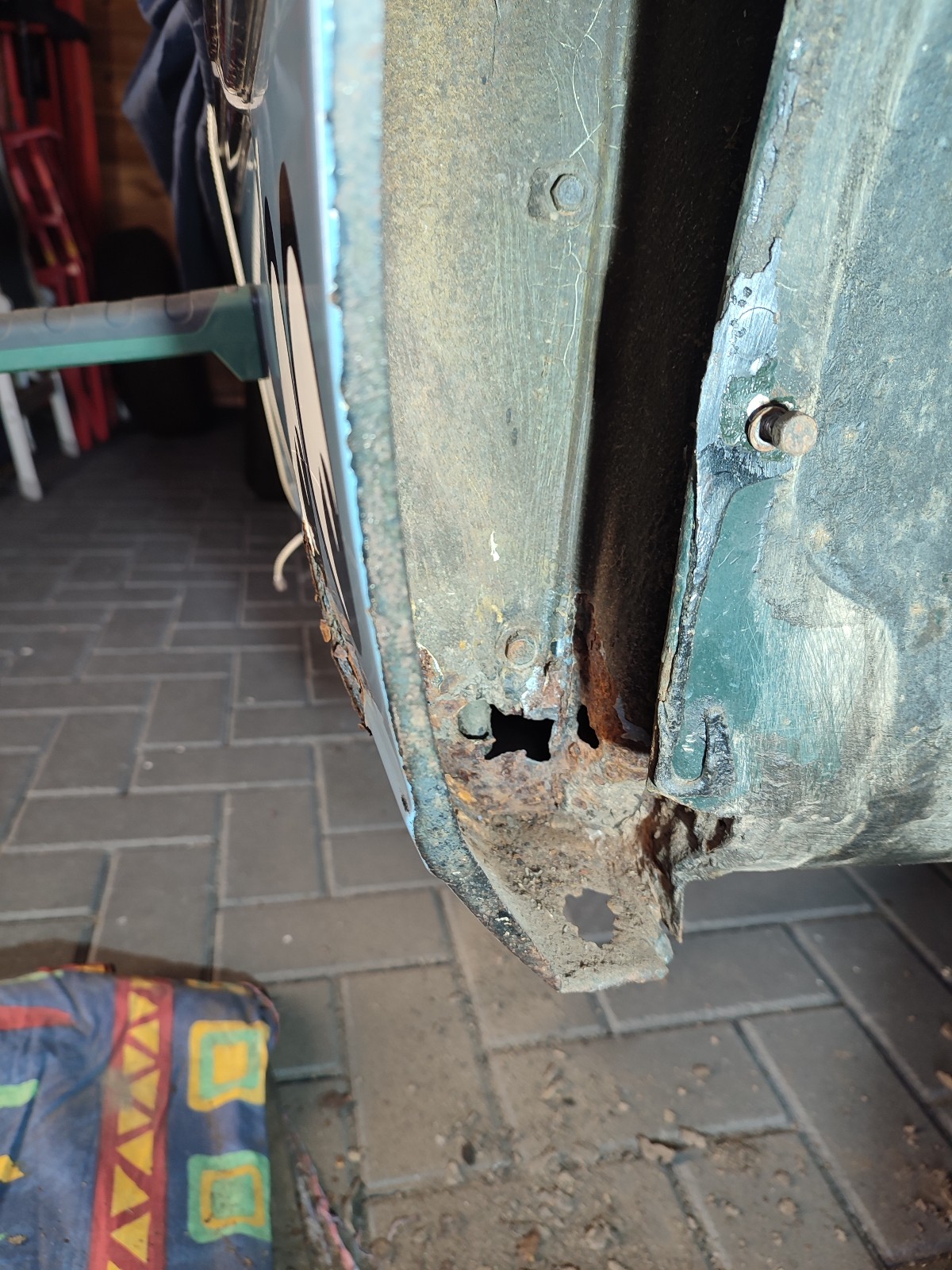

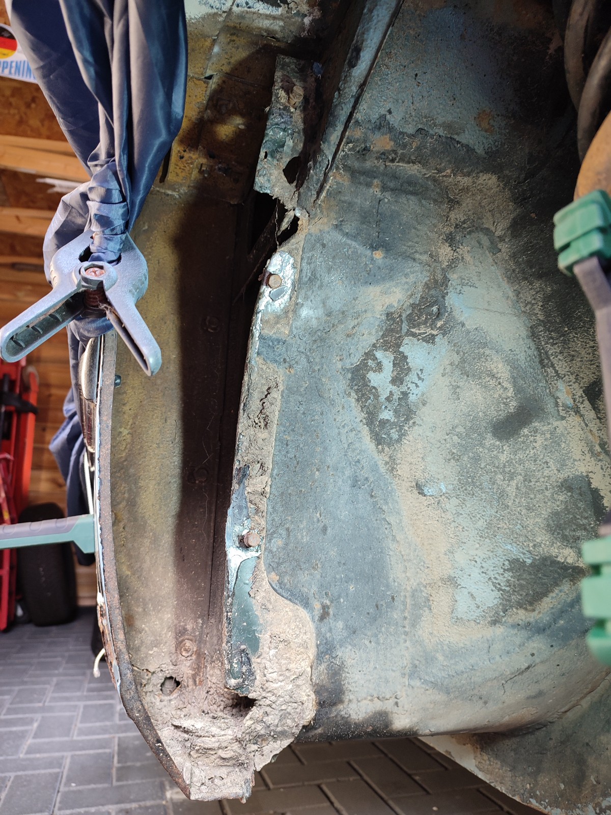

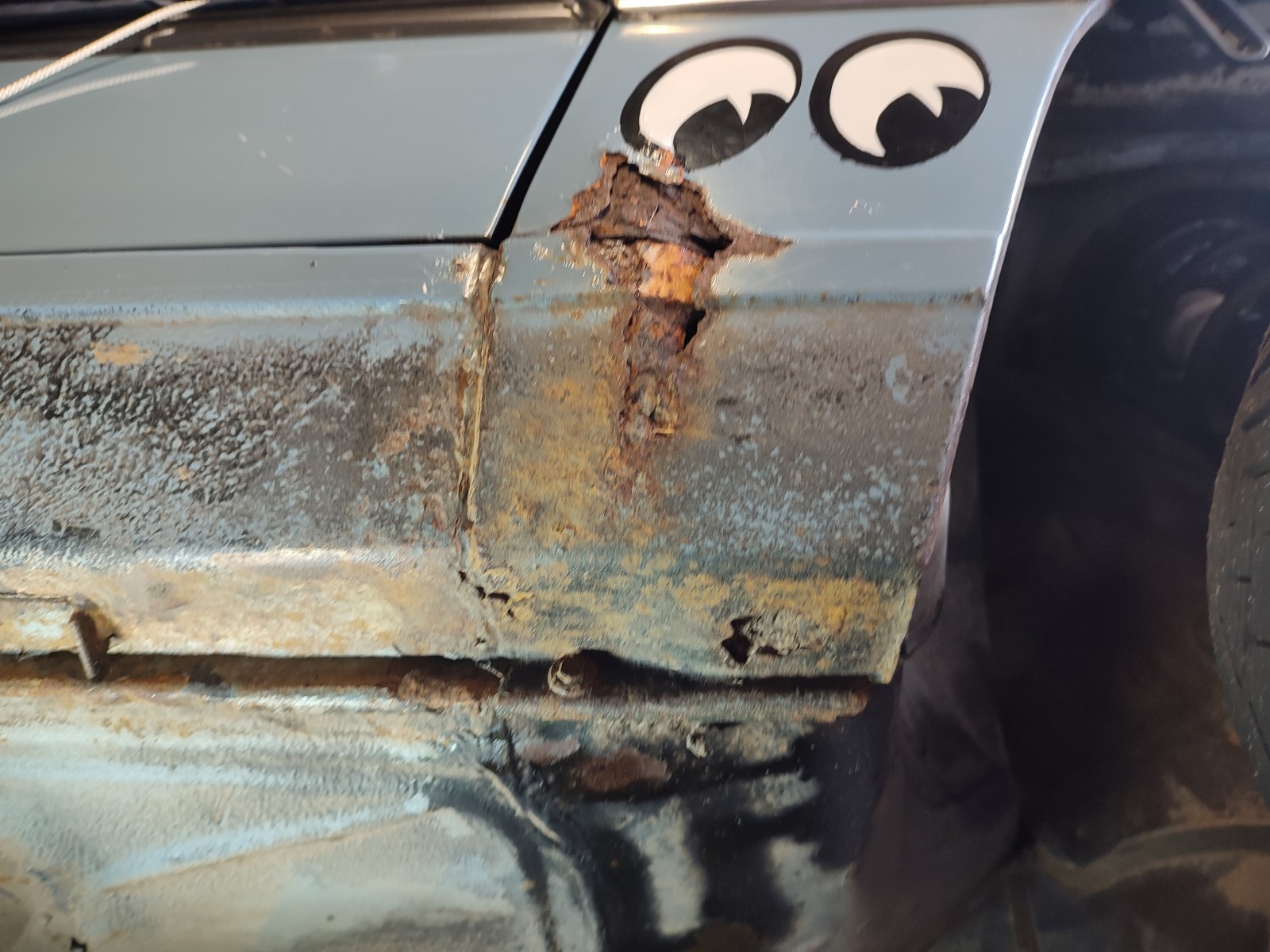

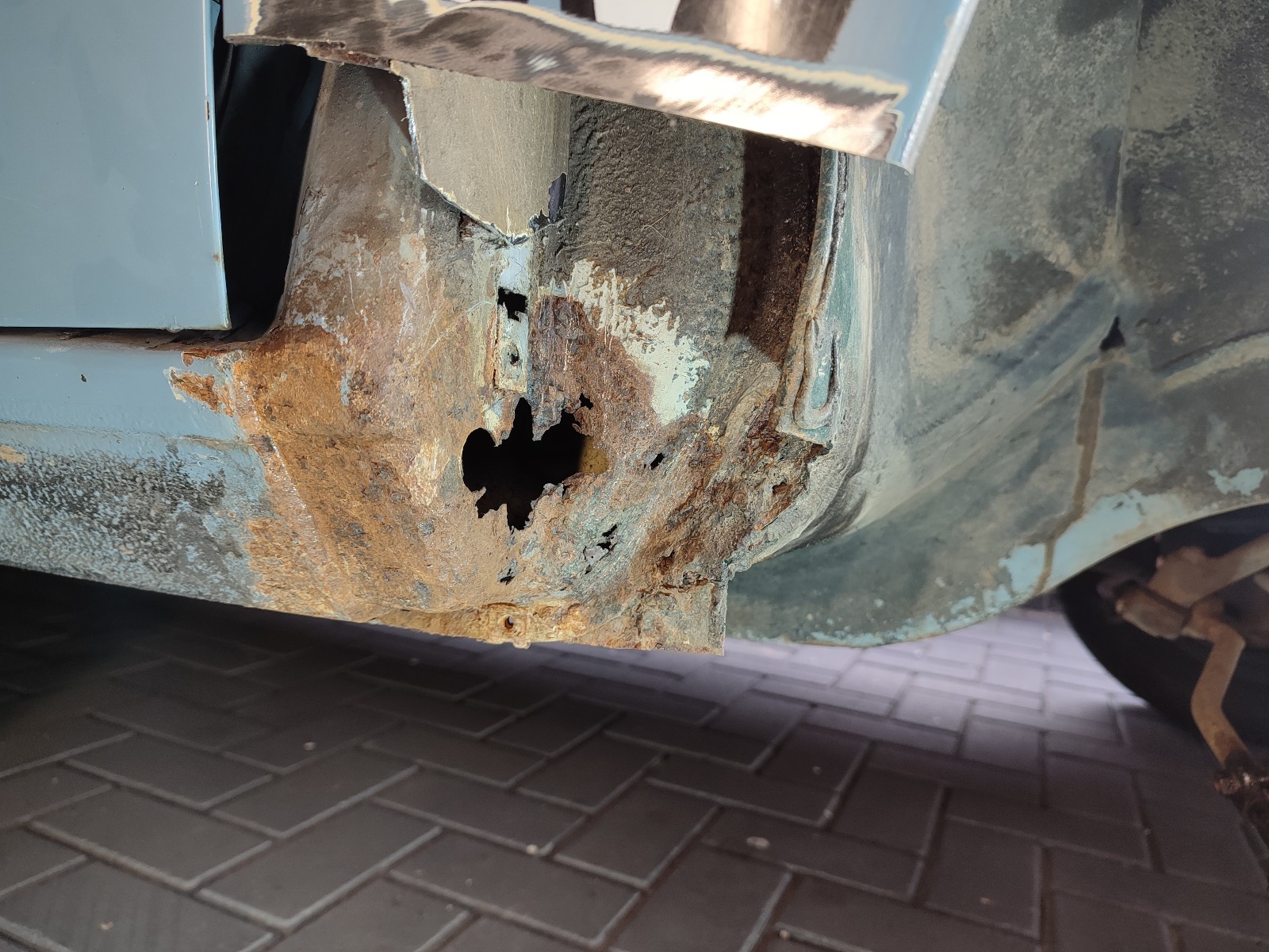

Na grote cas werkzaamheden links voor en rechst achter enkele jaren geleden alweer, nu tijd om mij eens te richten op rechts voor dan maar.
Aan de buitenzijde zijn roest bubbels onder de lak na jaren doorgegroeid tot een vies gat:
Dus gaan we ons daar maar eens mee bezig houden, na 45 jaar valt de schade eigenlijk nog wel mee.
Het doel was het scherm niet te demonteren en op de auto te repareren, maar dat lijkt inmiddels een onhaalbare kaart.

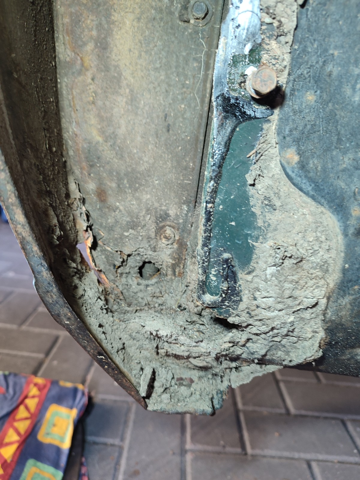

Na verwijderen van de plastic afdekplaat, komt meer ellende zichtbaar, maar niks schokkends.
Schutbord had ik in 2015 al aangepakt, en die reparatie ziet er nog top uit:
Achter de plastic kap onderin heeft zich een aardige bult zand verzameld, en daarachter schuilt altijd ellende.
Een paar gaten in de kopse kant van de dorpel zelf, dit is 2mm dik plaatstaal.
Het begin is gemaakt, doel is om alle slechte plekken achter het scherm aan te pakken en ook een stukje vloer middenin moet nog vervangen worden.
Als het scherm er toch af moet, en daar lijkt het wel op, kan ik meteen de deuk vooraan uitbeulen.
