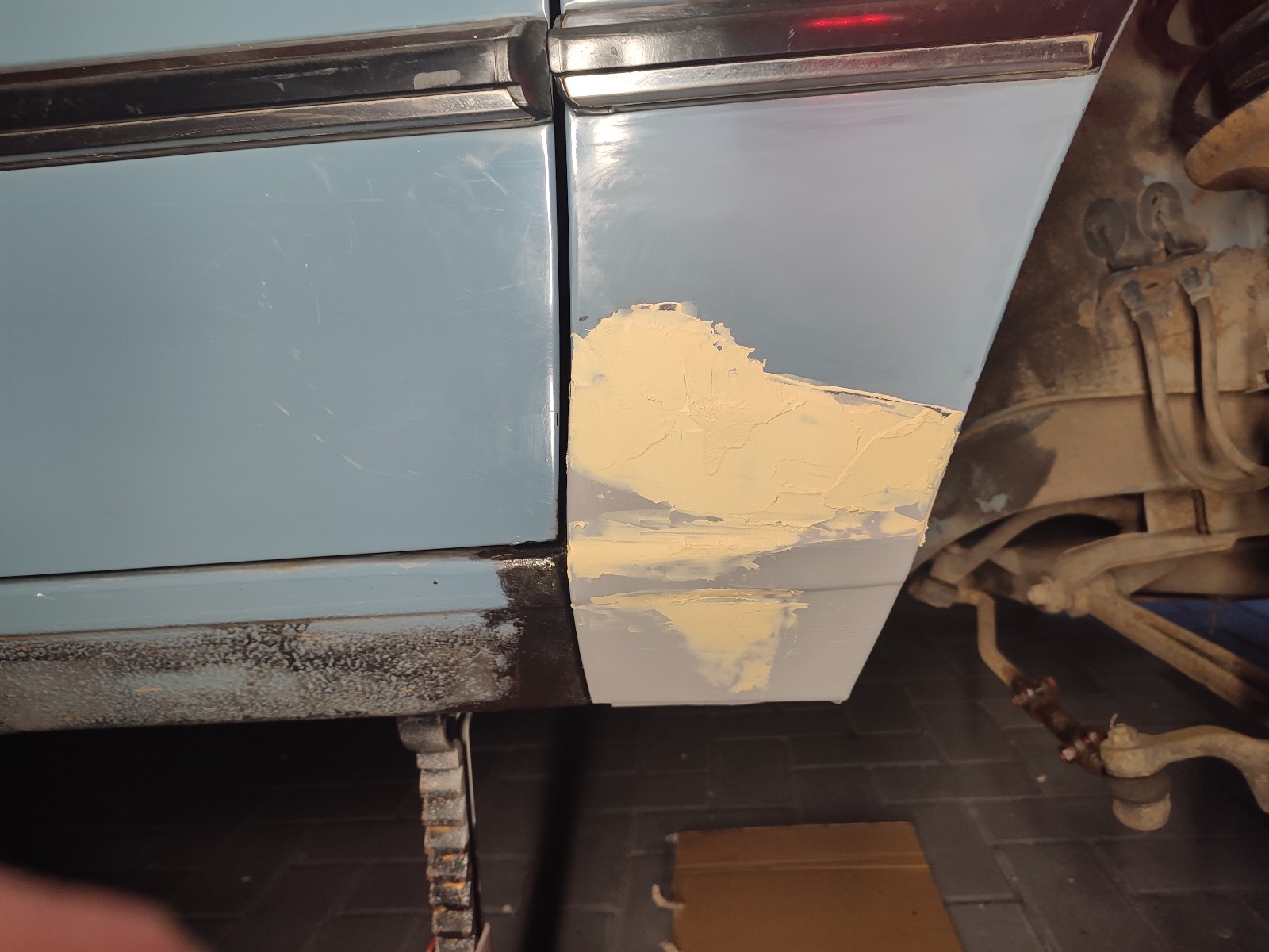

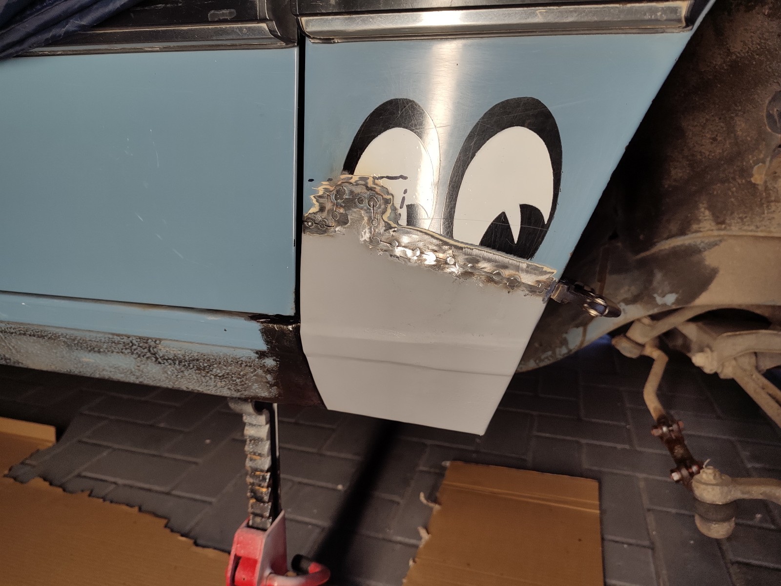

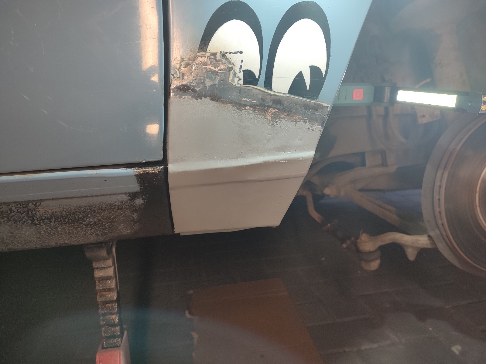

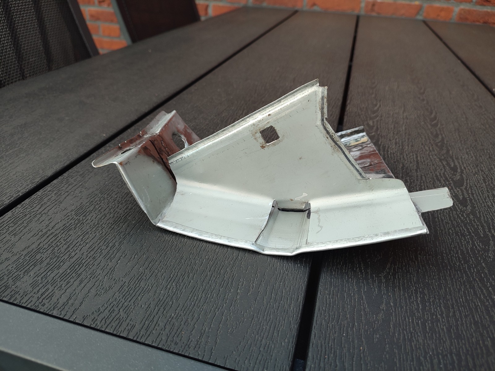

Al ff een uurtje geplaatwerkt, klaar om gelast te worden.

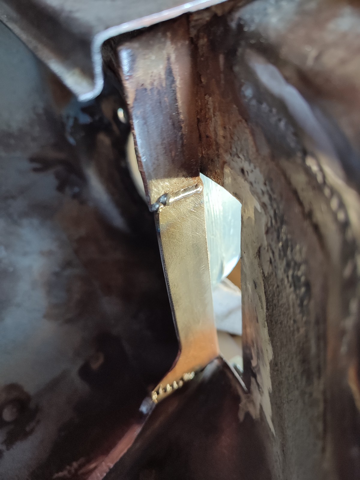

- Posts: 3120

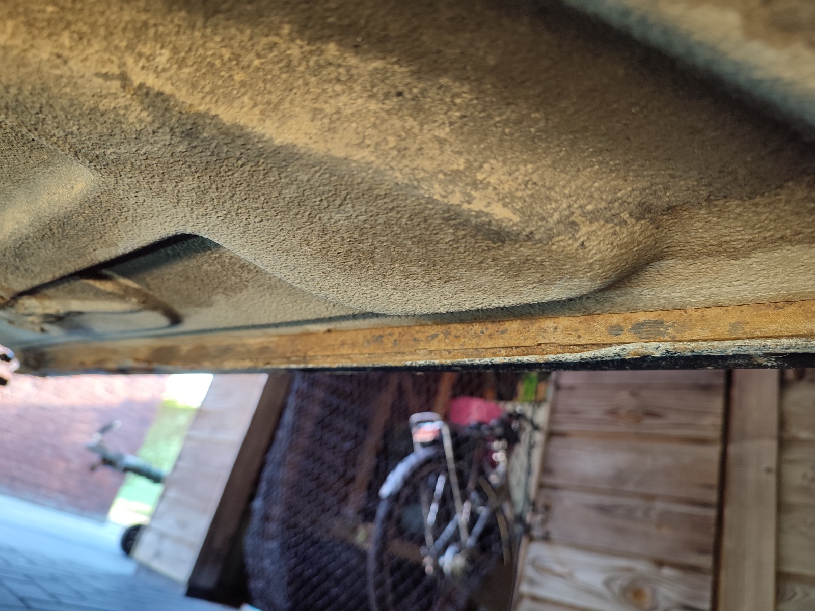

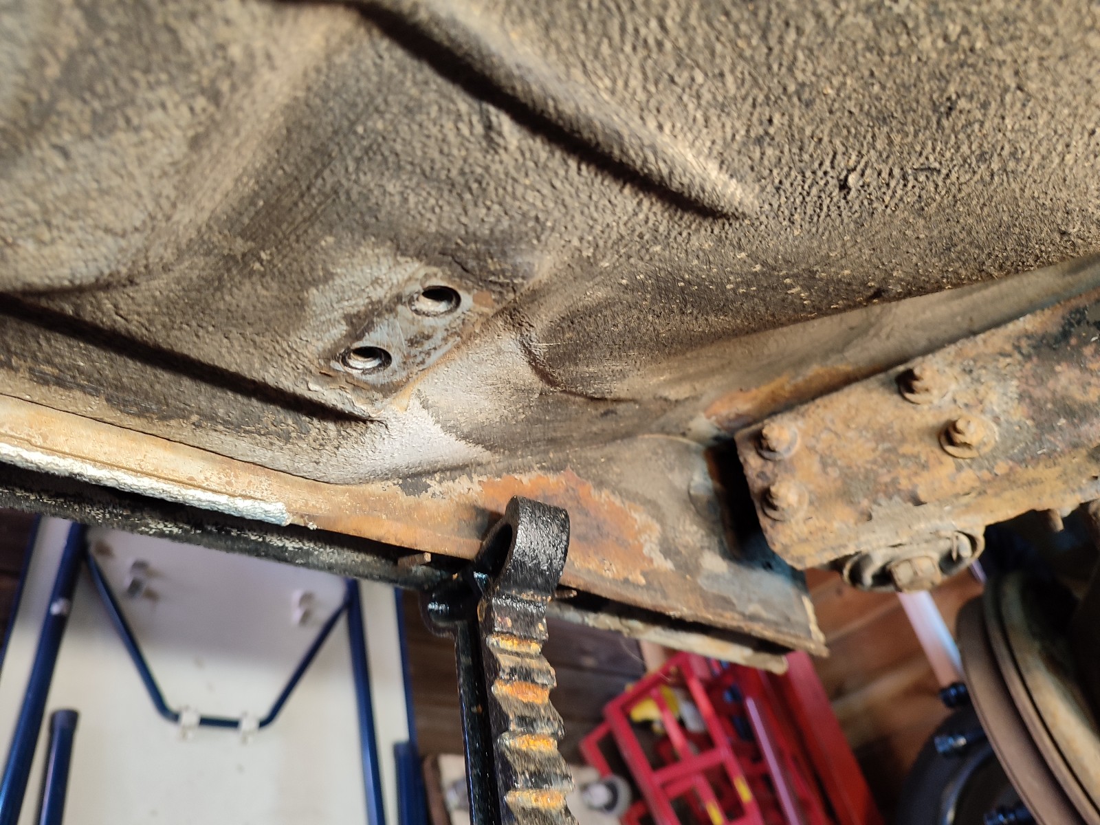

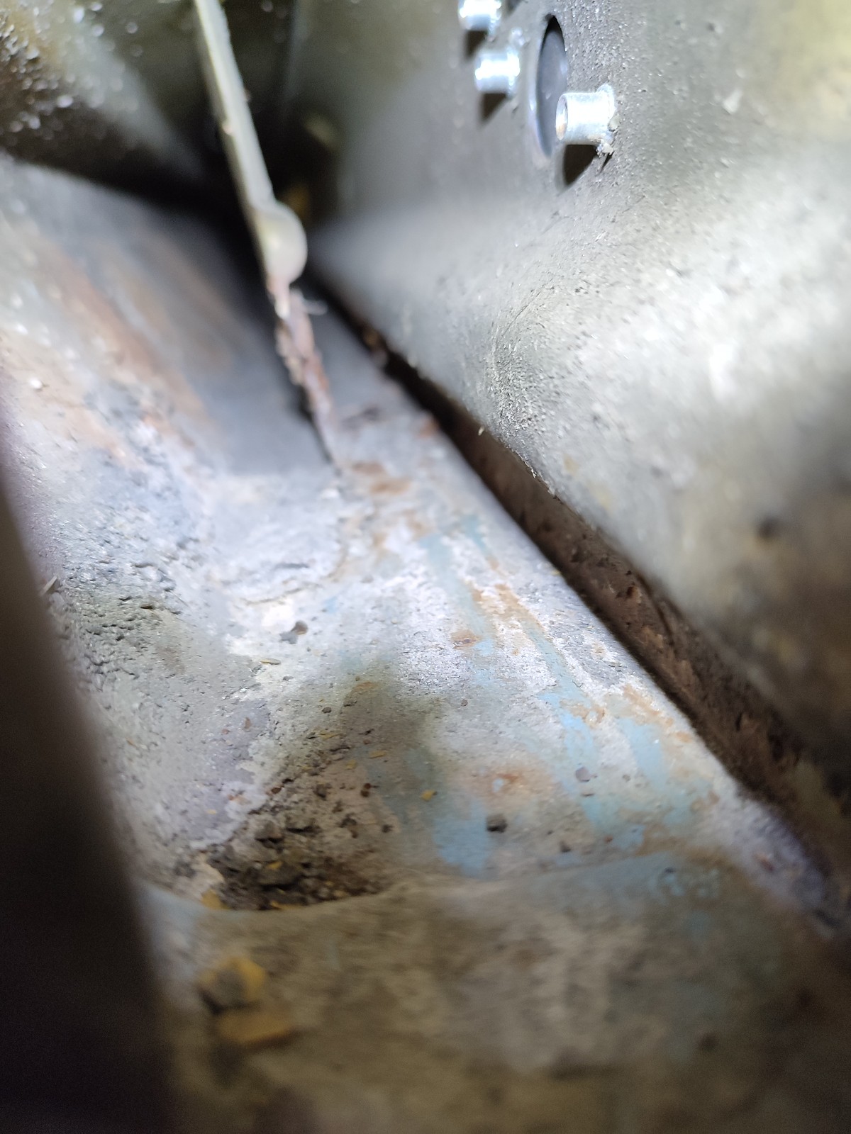

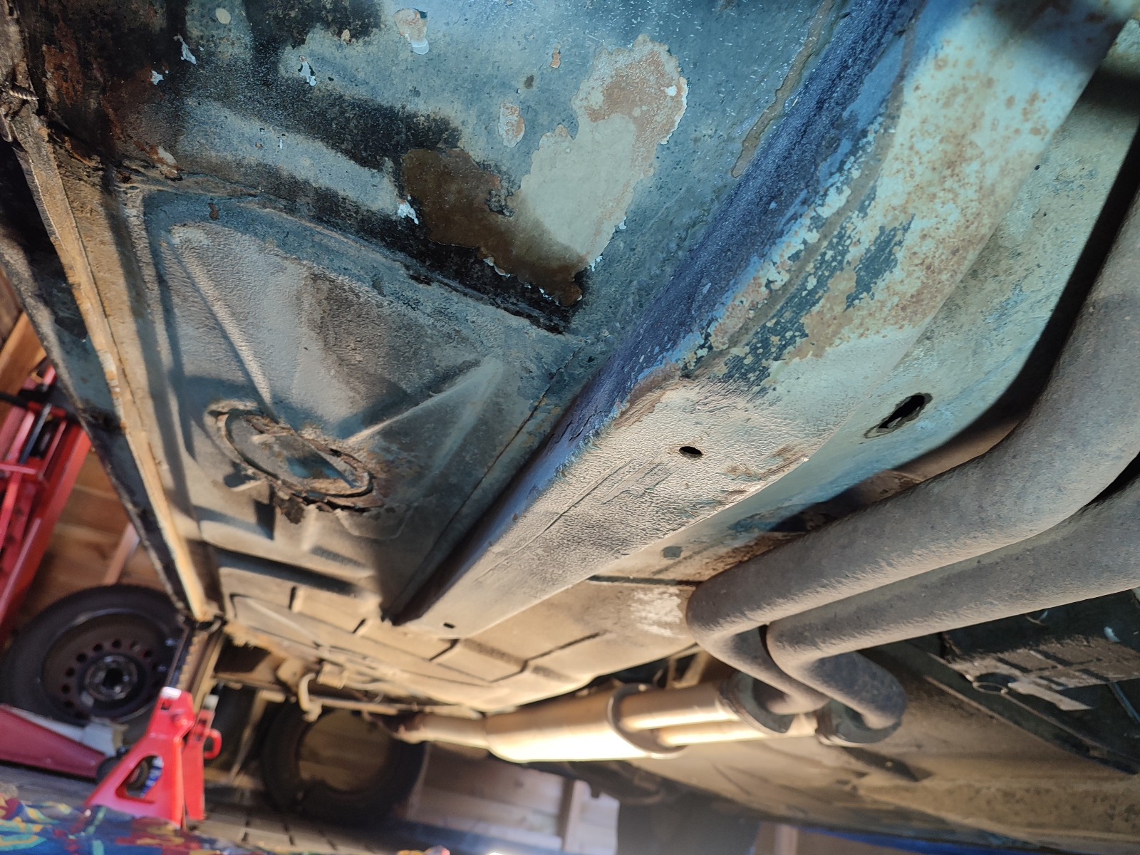

Effe peepshow in een 45 jaar oude dorpel waar ook de afvoerslang (dat wazig zwarte ding links onder) van het schuifkanteldak in uitloopt:
(De zilverkleurige dopje zijn trekmoeren voor bijrijder voetensteun)
De verstevigings strip voor de kriksteun heeft onderaan best wel wat roest, verder dik in orde.
Er mag best wel eens een lading cavity wax in.

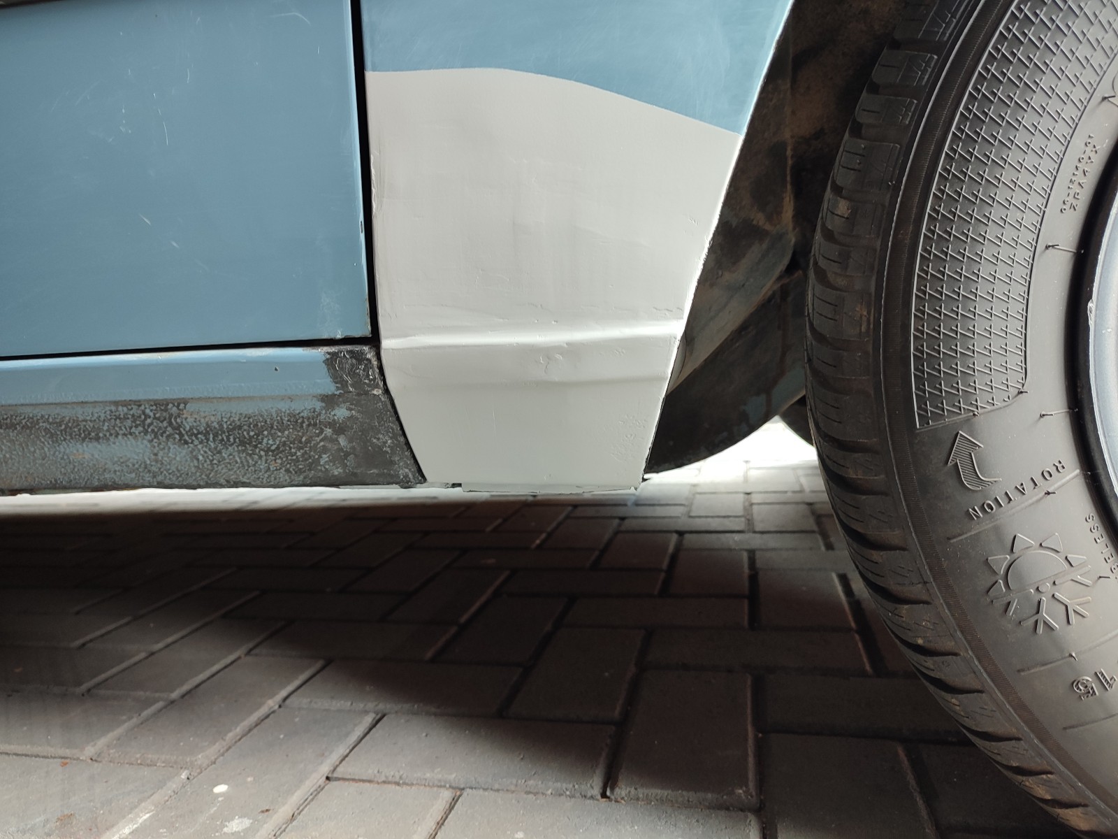

- Posts: 3120
Gat is weer geen gat meer, scherm gaat er nog wel af voor werkzaamheden aan het binnenscherm, maar eerst weer eens wat rally's rijden
er komt straks nog anti steenslag en blauw op natuurlijk

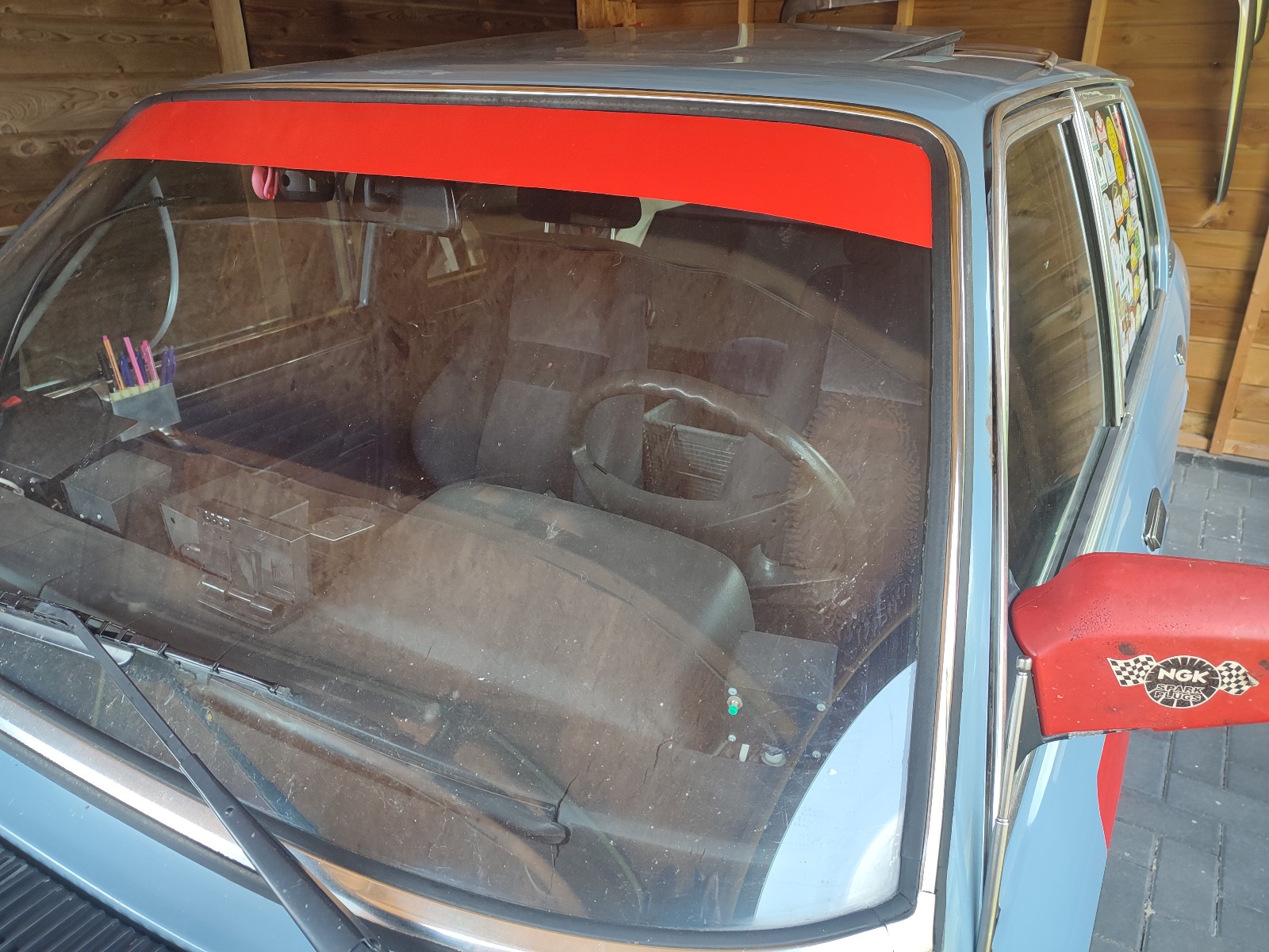

- Posts: 3120
De pees in de voorruit rubber was dermate gekrompen en verhard dat de pees in de bocht links boven helemaal uit het rubber puilde.
Dus op zoek naar een nieuwe pees, en gevonden bij Loentje.com. Niet origineel, maar wel bruikbaar als je originaliteit niet belangrijk vind.
Deze pees is iets hoger en mist de vin aan de binnenzijde, zie onderstaande:
Functioneel doet deze pees wat ze doen moet, dus geïnstalleerd:
In de bocht ligt de pees weer mooi ingebed:

Toch maakt een nette pees zoveel verschil voor het aanzien van een auto. Zo helemaal verweerd of nooi netjes chroomkleur, daf is echt een wereld van verschil. Achter ook gelijk gedaan? Zelfde pees, alleen even in 3 stukjes knippen.

Na de KNOS heb ik de auto eens op bokken gezet, wielen eraf en daarna bodem en wielkuipen zo goed als het ging met de hogedruk reiniger met vuilfrees zo schoon mogelijk gemaakt, die vuilfrees moet je niet te vaak gebruiken, echt een agressief ding.
Na een dag drogen was het dan tijd voor bestandsopname.
Bedenk dat de pastellblauer nog nooit een restauratie heeft ondergaan, alleen schade herstel in het verleden.
Doel is om vanaf de rechter achterwiel kuip rondom te gaan.

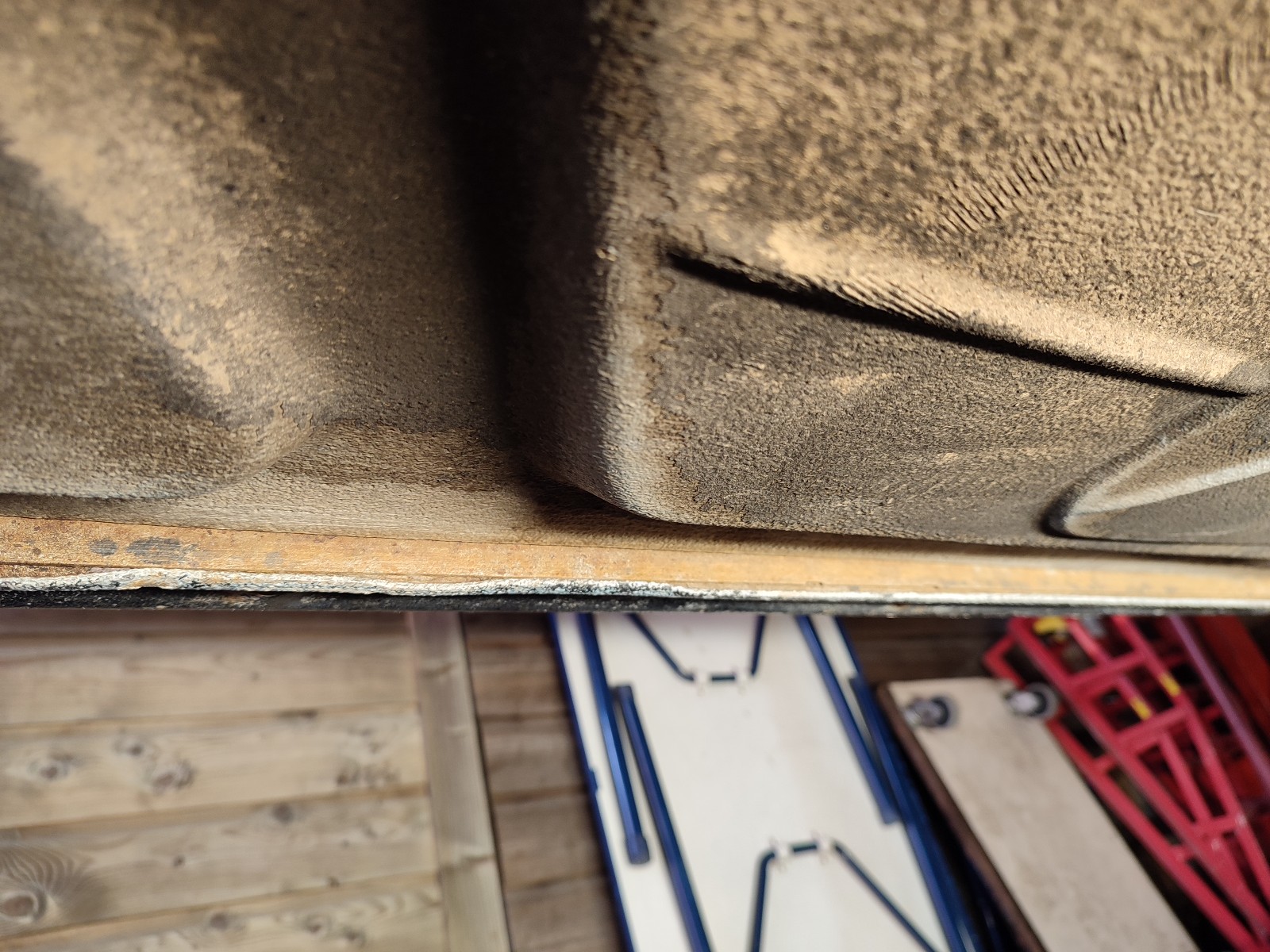

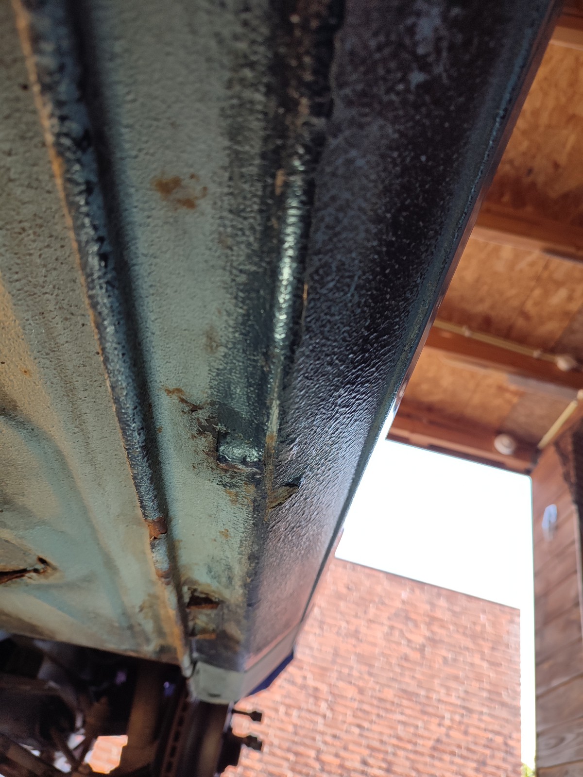

Dorpels hebben alleen aan de buitenzijde op een paar plekken oppervlakte roest, de anti steenslag is op verschillende plaatsen los aan het laten en moet dus opnieuw.
Aan de binnenzijde is het bestand nog prima

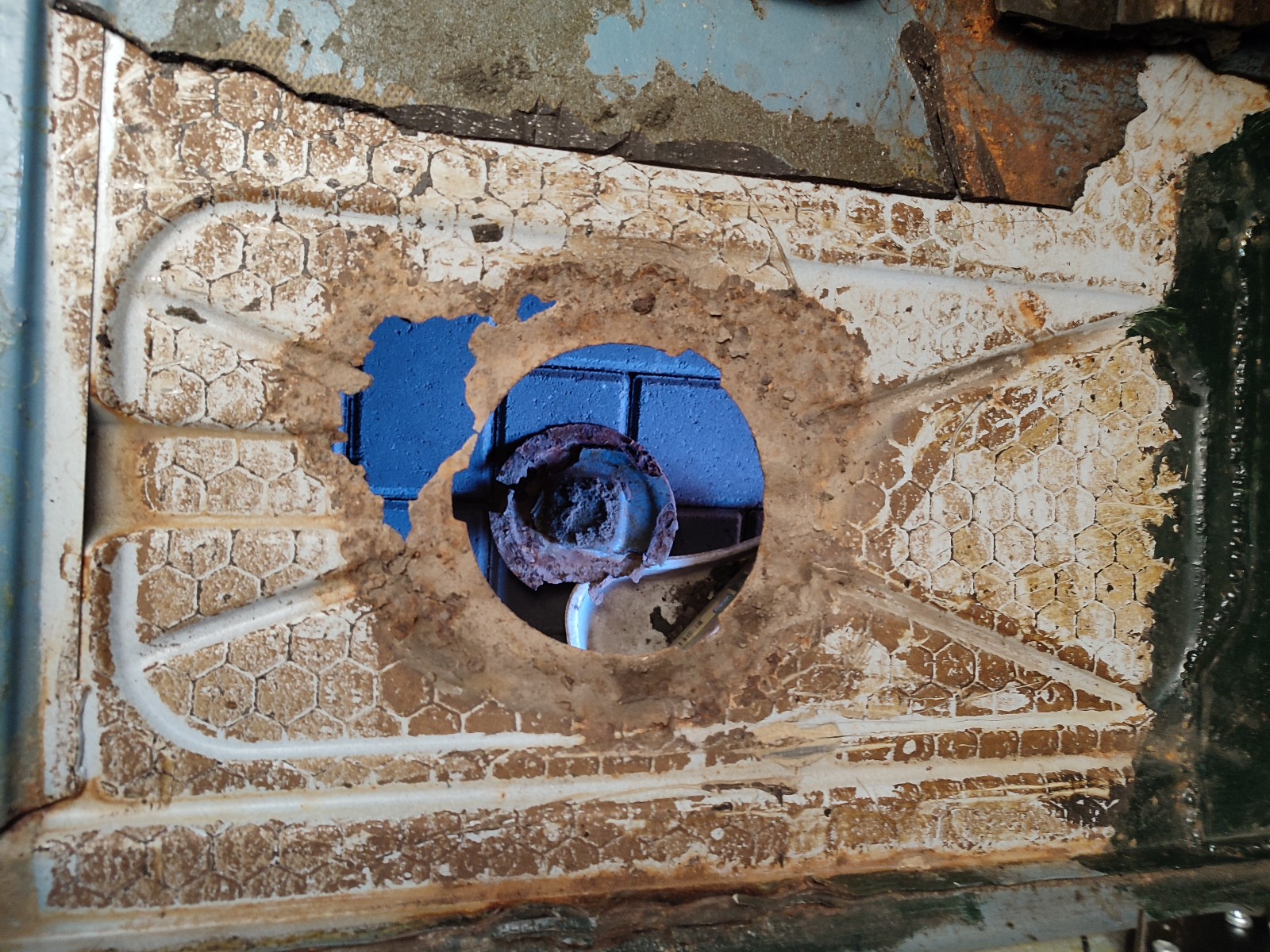

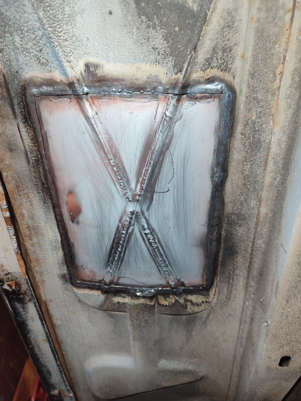

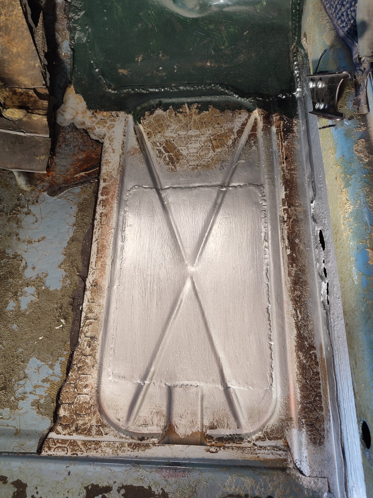

De bodem rechtsvoor rondom de deksel moet nog gefixed worden, dat is het laatste stuk dat nog moest, en dan is de gehele bodem weer roestvrij en dicht, dat maar als eerst volgende aangepakt:
De langsliggers nog kei en kei hard, gelukkig maar.

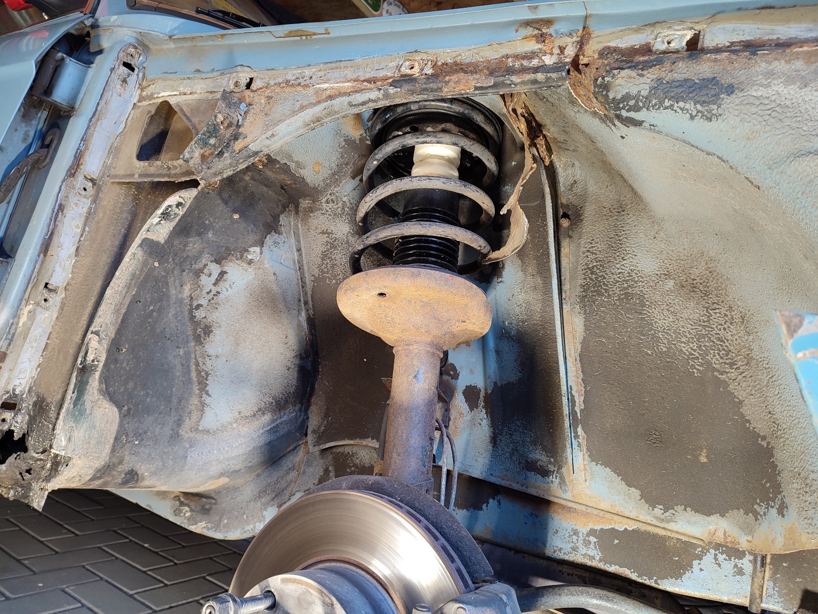

In de rechter voor wielkuip kondigt zich wel werk aan. Roestschade die zich 20 jaar geleden al aankondigde, en maar langzaam verder groeide, inmiddels is het wel een gat geworden.

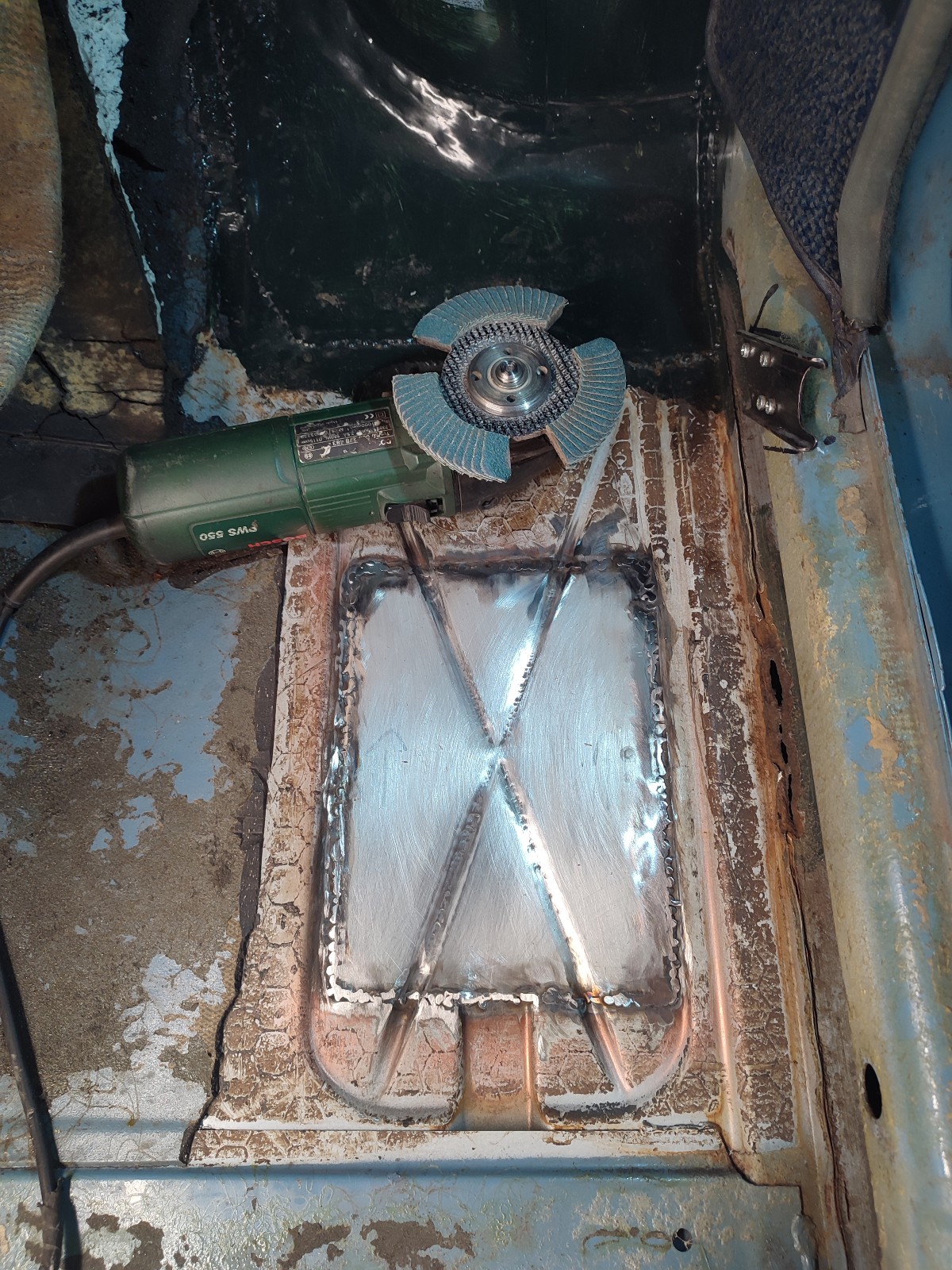

Eerst de vloer dus:
Deze schuurschijf is echt een aanwinst. Je kijkt door de schijf heen op het werkstuk en ziet zo heel precies wat je aan het doen bent:

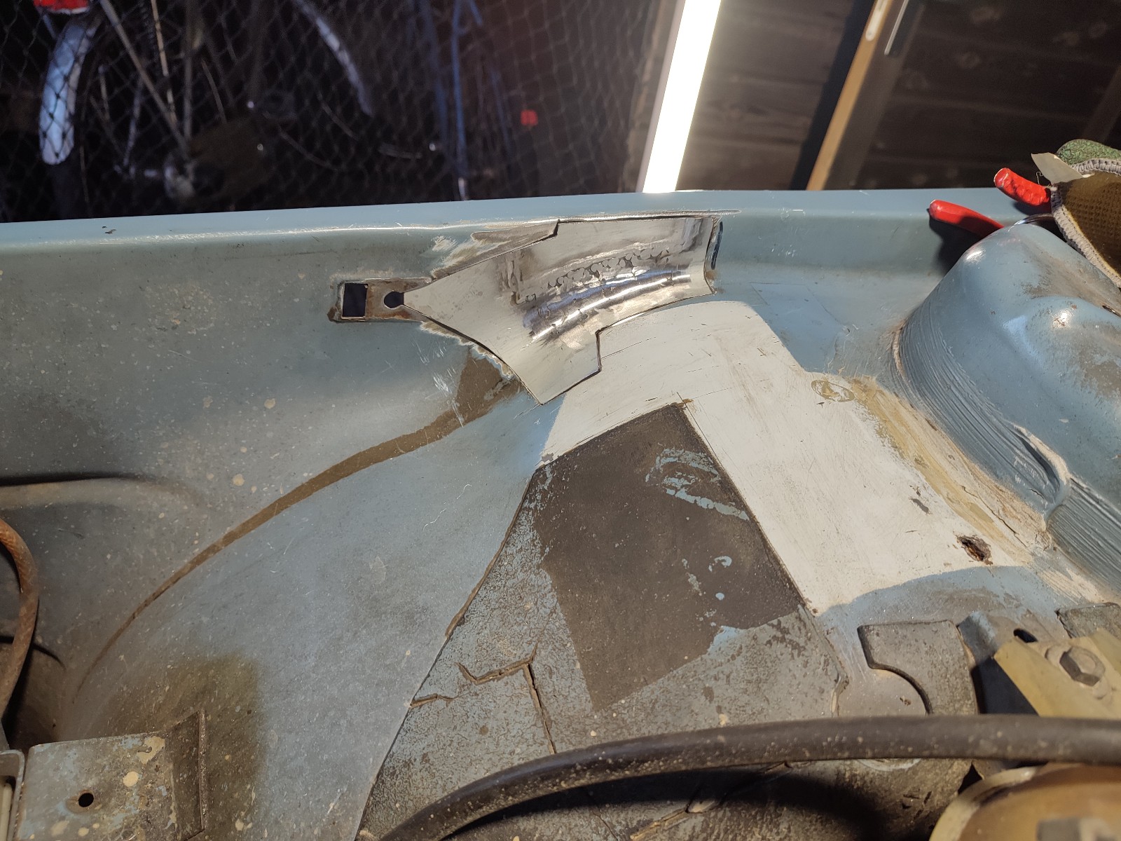

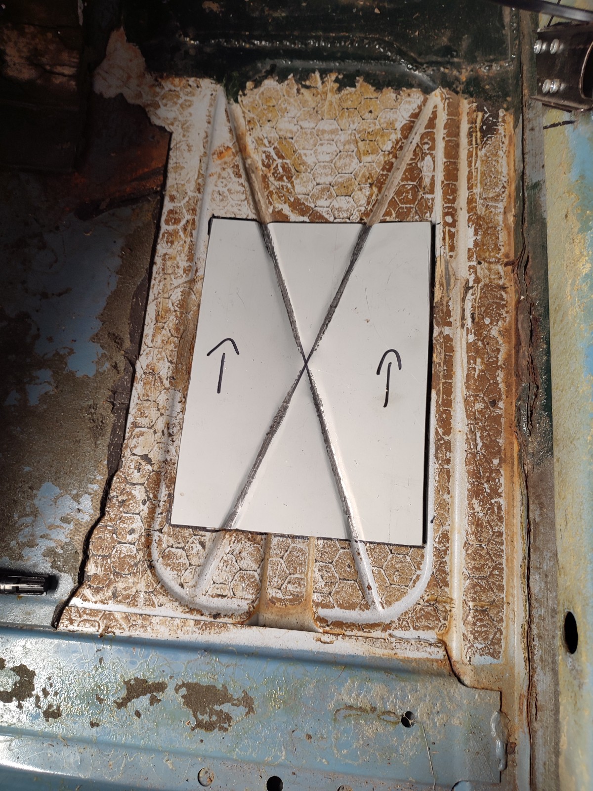

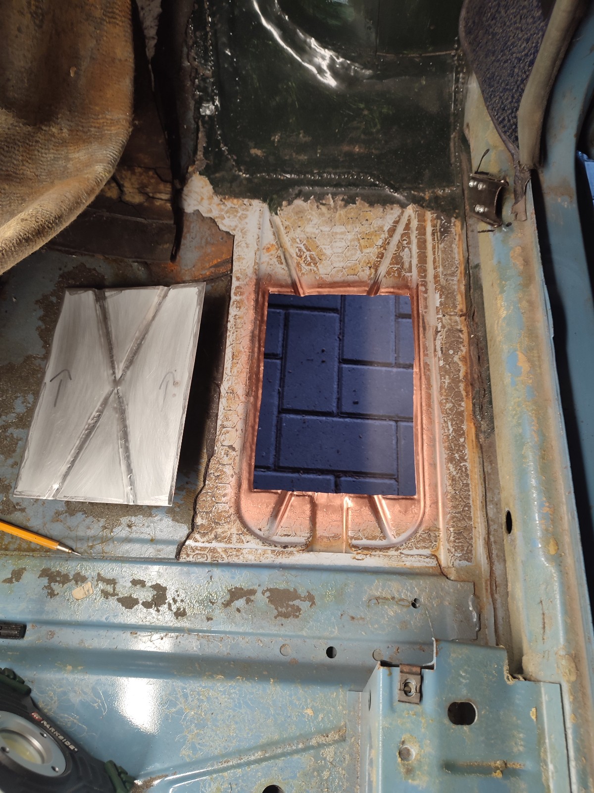

En weer verder, zoals jullie weten betreft het geen restauratie, maar instandhouding met roestreparatie. Het hoeft allemaal niet perfect, als het maar degelijk en goed is.
De wielkuipen en dorpels ga ik opnieuw in de antisteenslag zetten, nadat zoveel mogelijk roest eerst verwijderd en geneutraliseerd is.

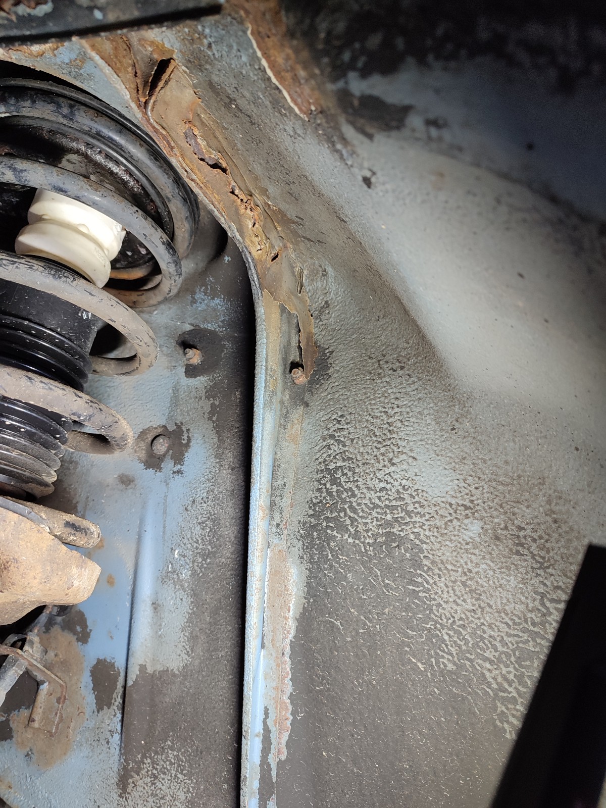

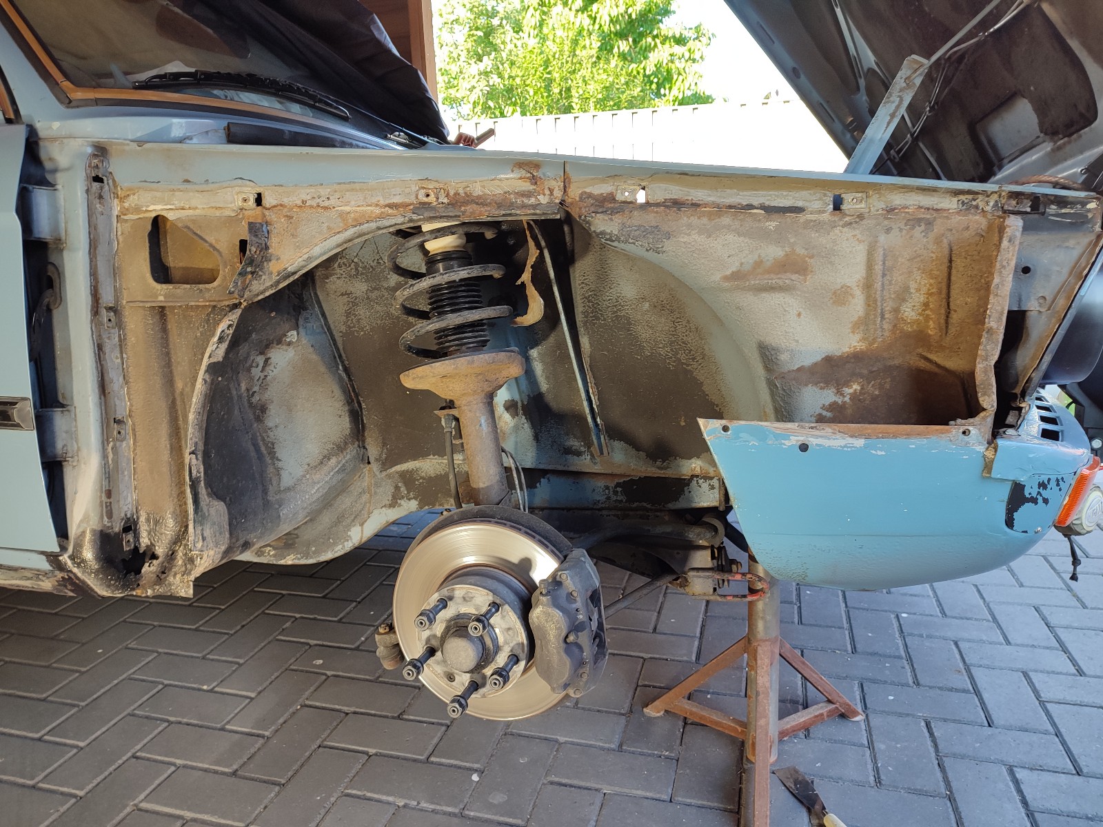

Nu verder met de rechtervoorwielkuip. Voor de veerpoot-dome kondigde zich al heel lang ellende aan. Maar nu is het dan toch een gat waardoor er modder in het motorcompartiment komt, de hoogste tijd dus.
Hiervoor moet het scherm er wel af, dan ziet het bestand er zo uit:

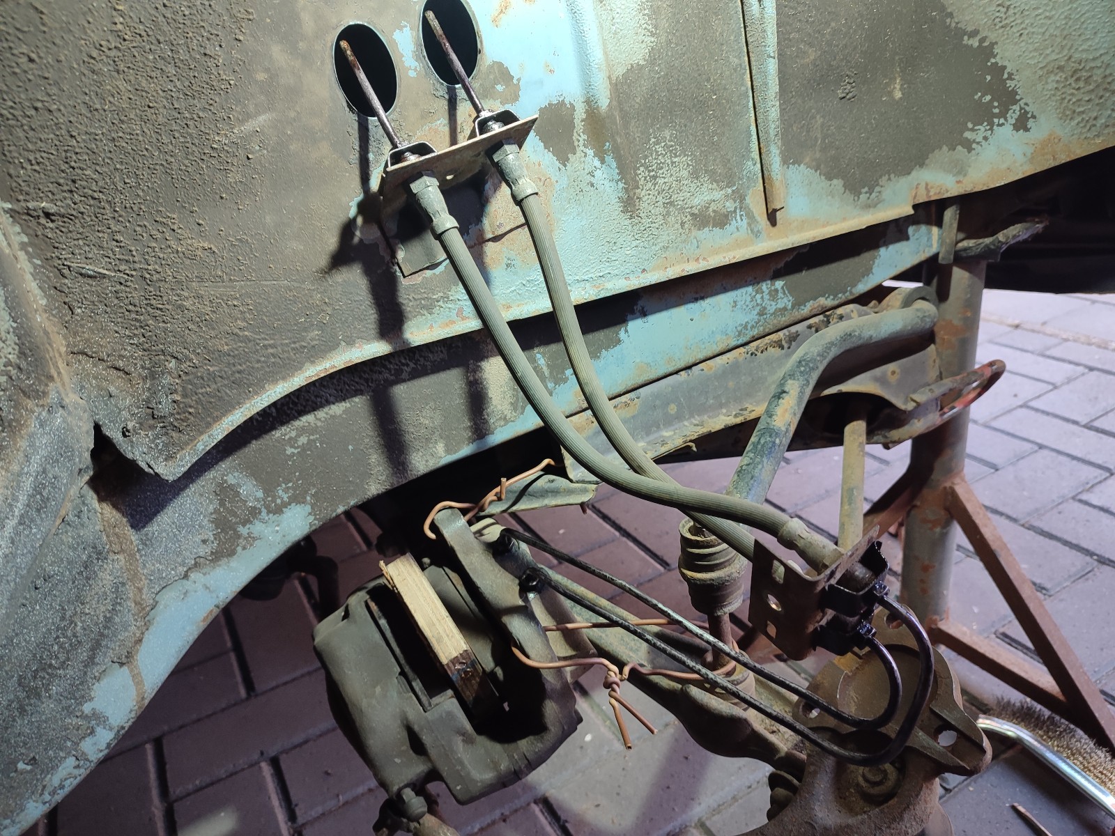

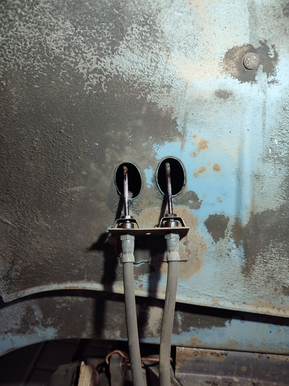

En nu de veerpoot weg is kan ik ook meteen de oppervlakte roest op de remleidingen aanpakken:

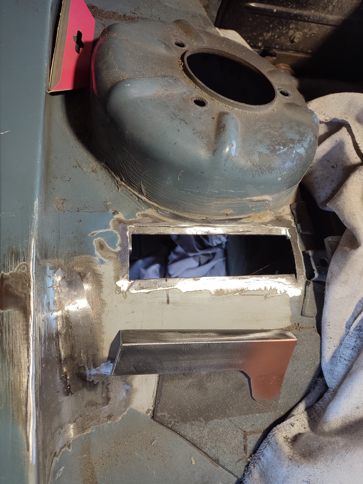

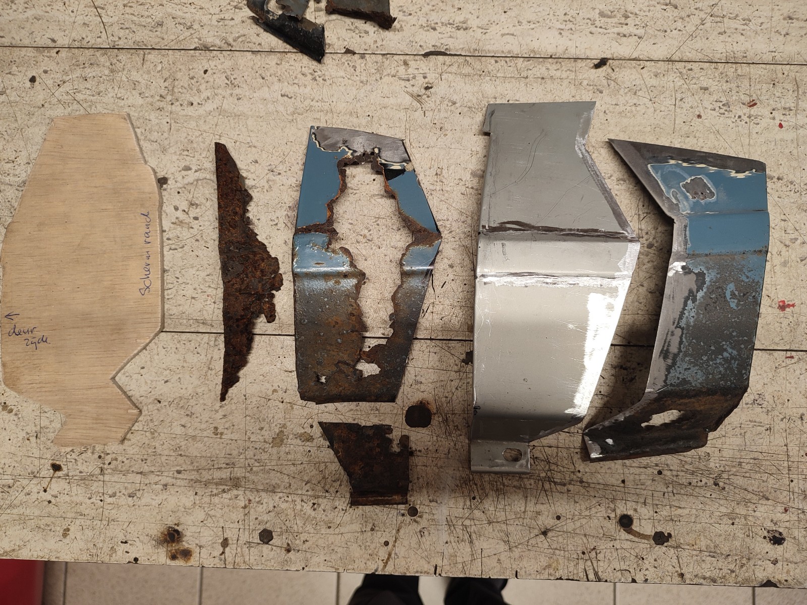

Na verwijderen van een klein gatje waar net een vinger door past met aangetast metaal eromheen erbij heb je dan toch een behoorlijk gat.

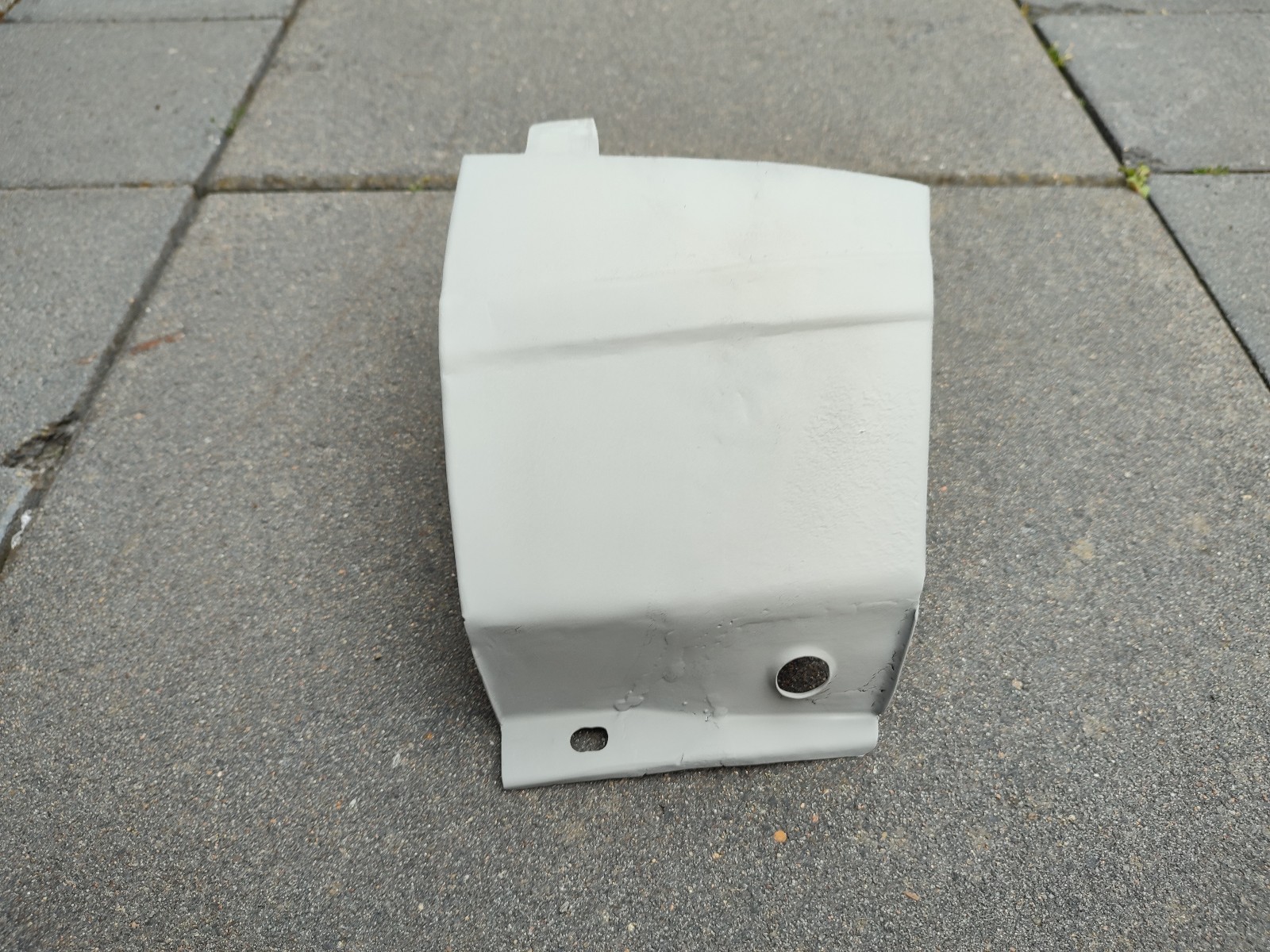

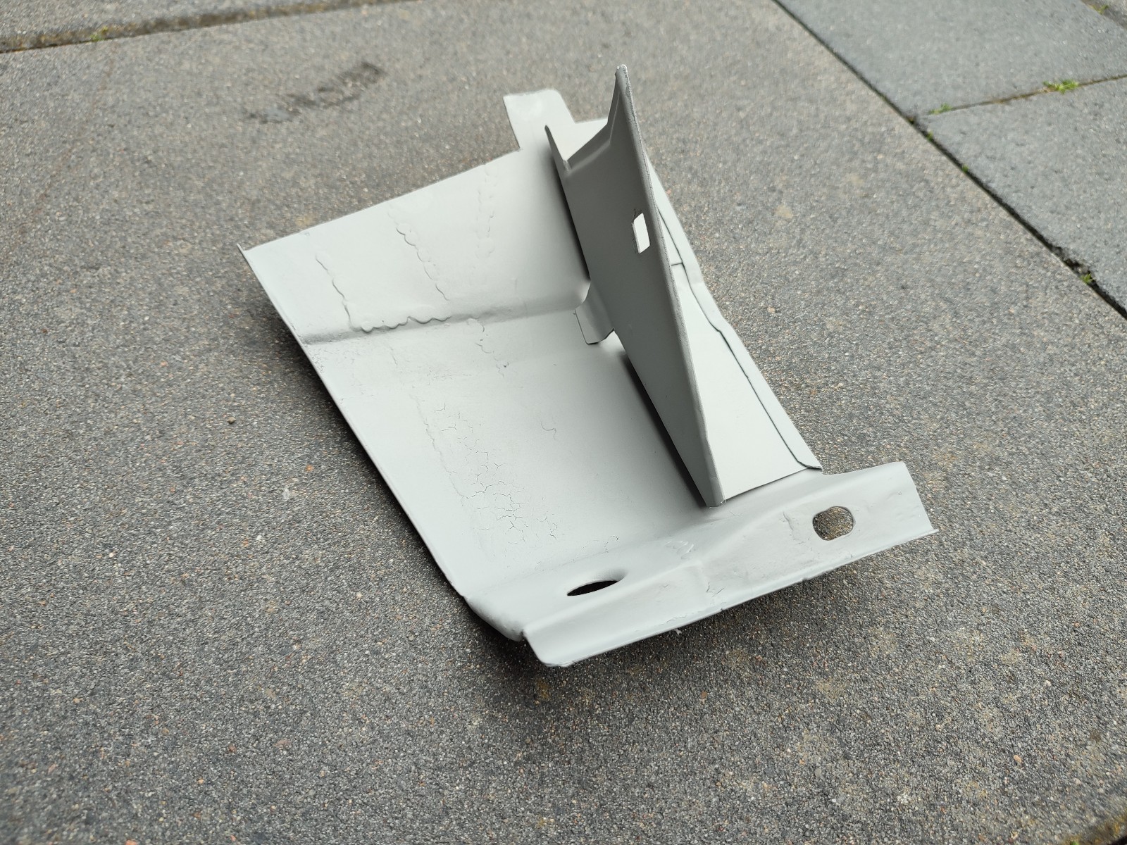

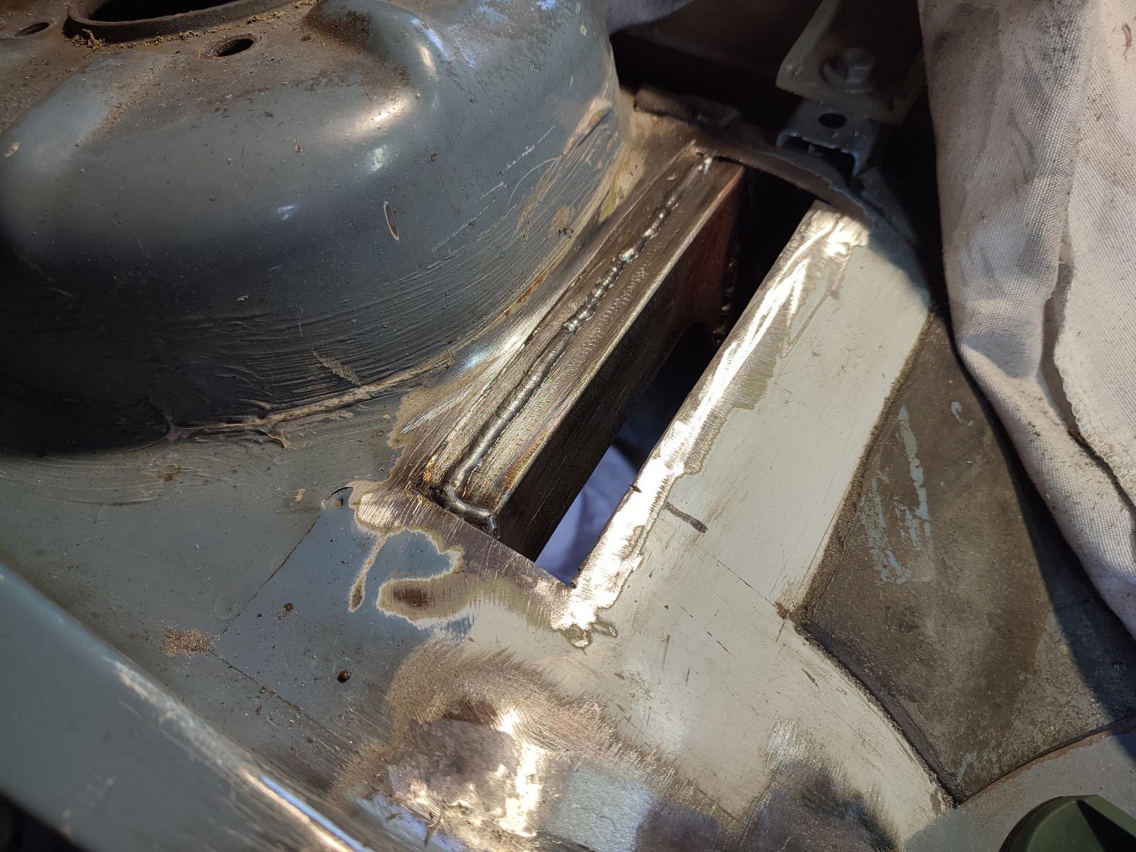

Het opvulstuk dat hier in moet is wel het meest lastige dat ik ooit gemaakt heb (met basic tools) maar is toch heel aardig gelukt,het erin lassen was vervolgens een peuleschil:

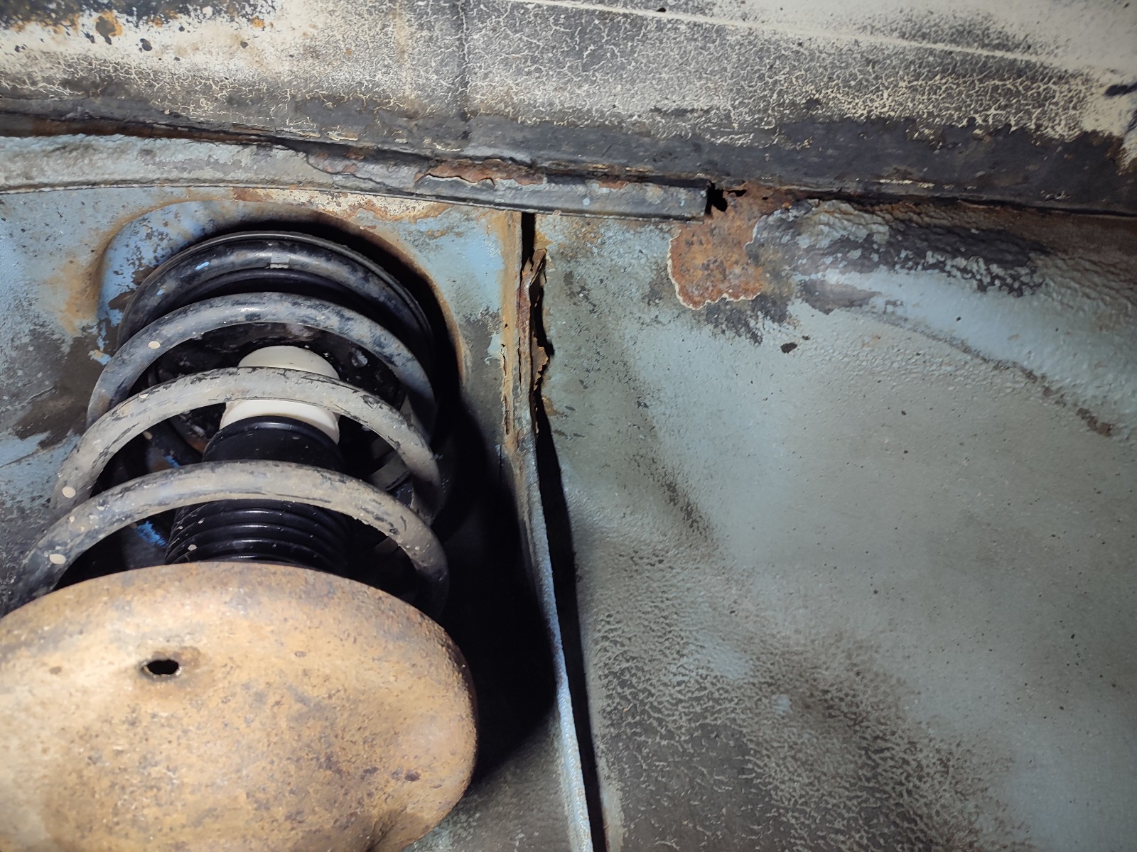

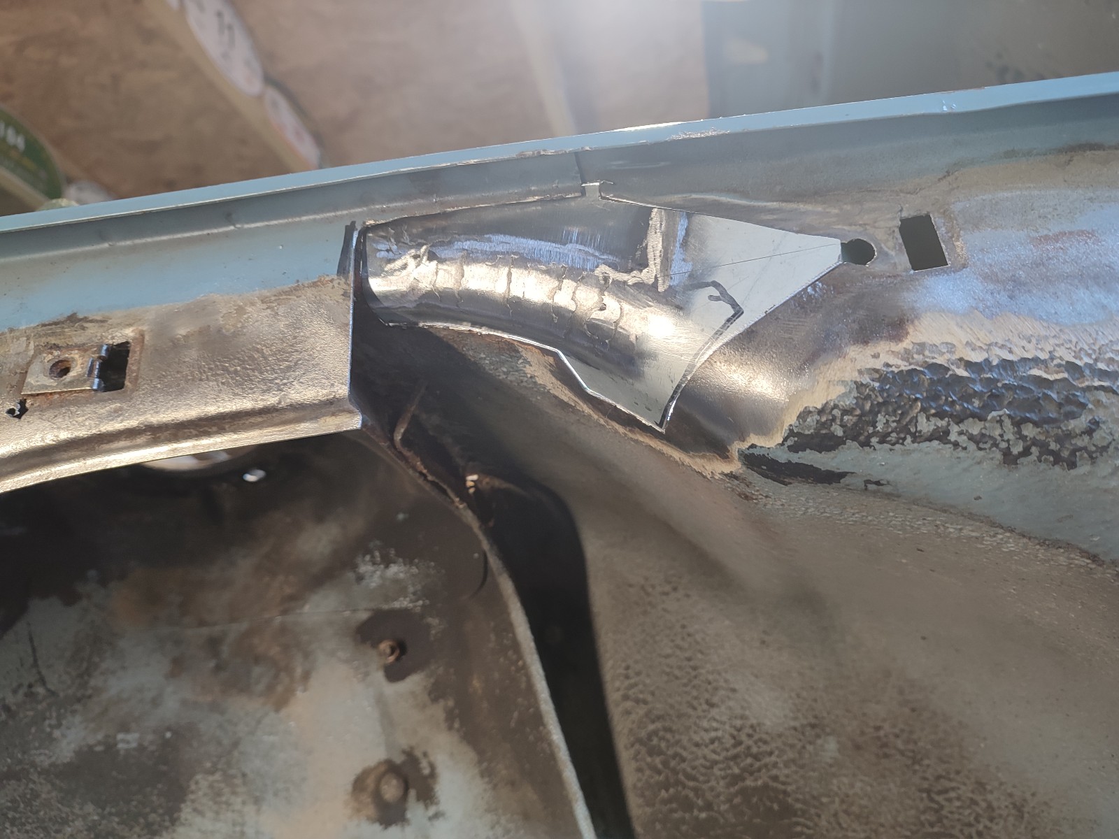

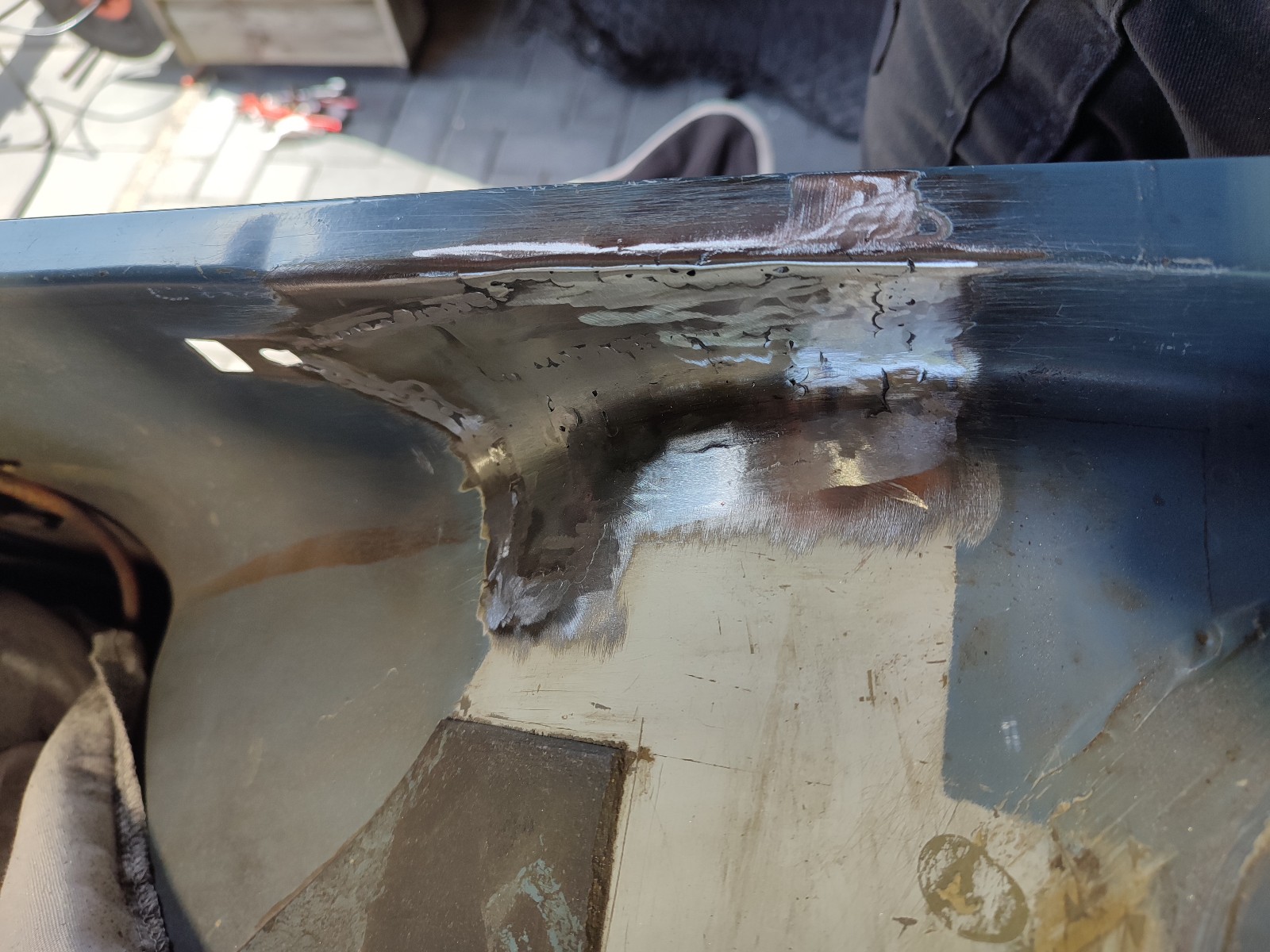

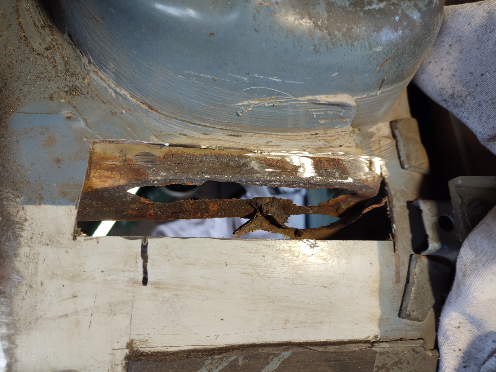

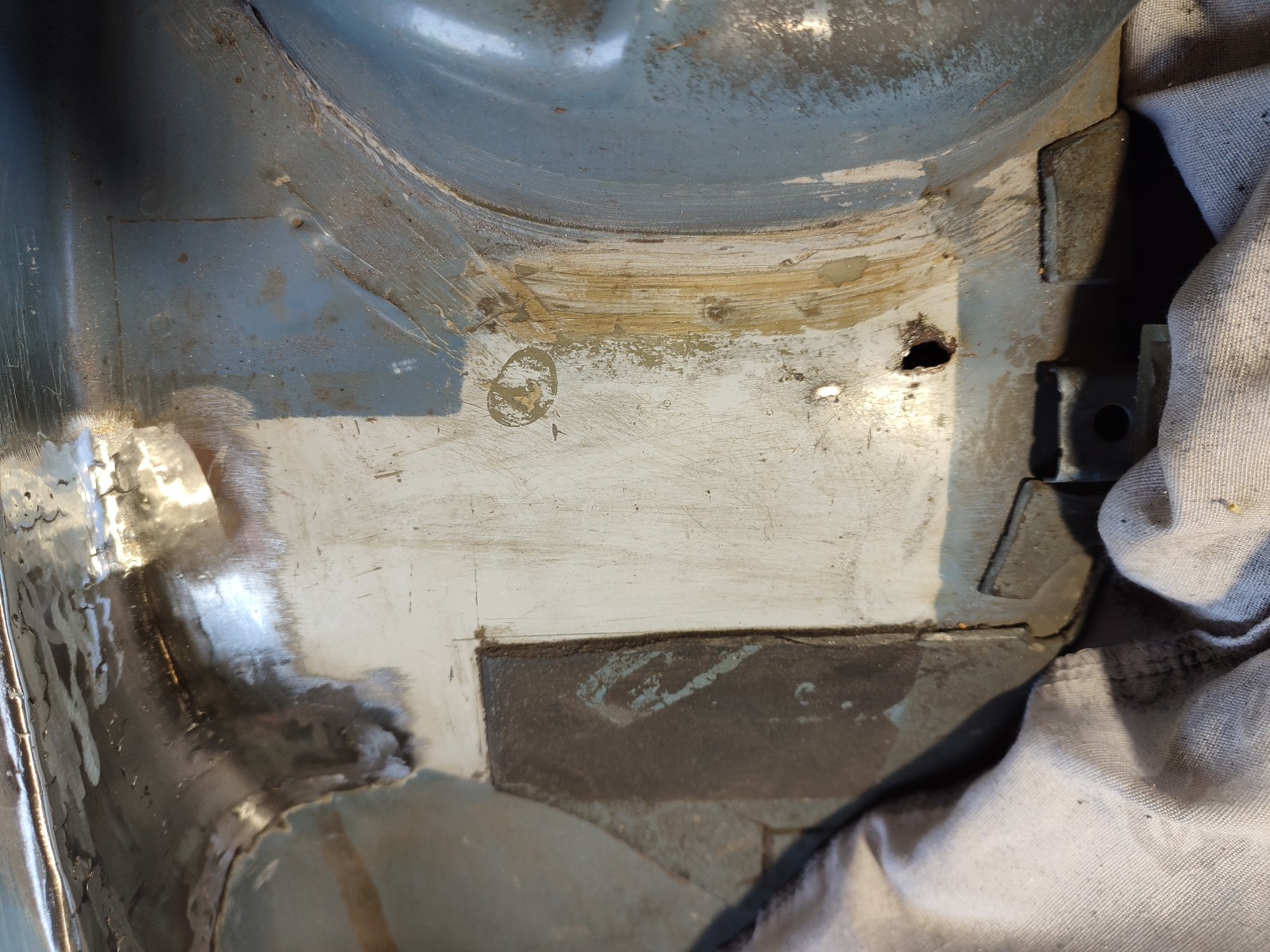

Direct voor de veerpoot-dome zit ook nog een kleine open gesprongen roestbubbel, deze zat verborgen onder de bitumen mat, maar aan de onderzijde was de onheil wel al zichtbaar:

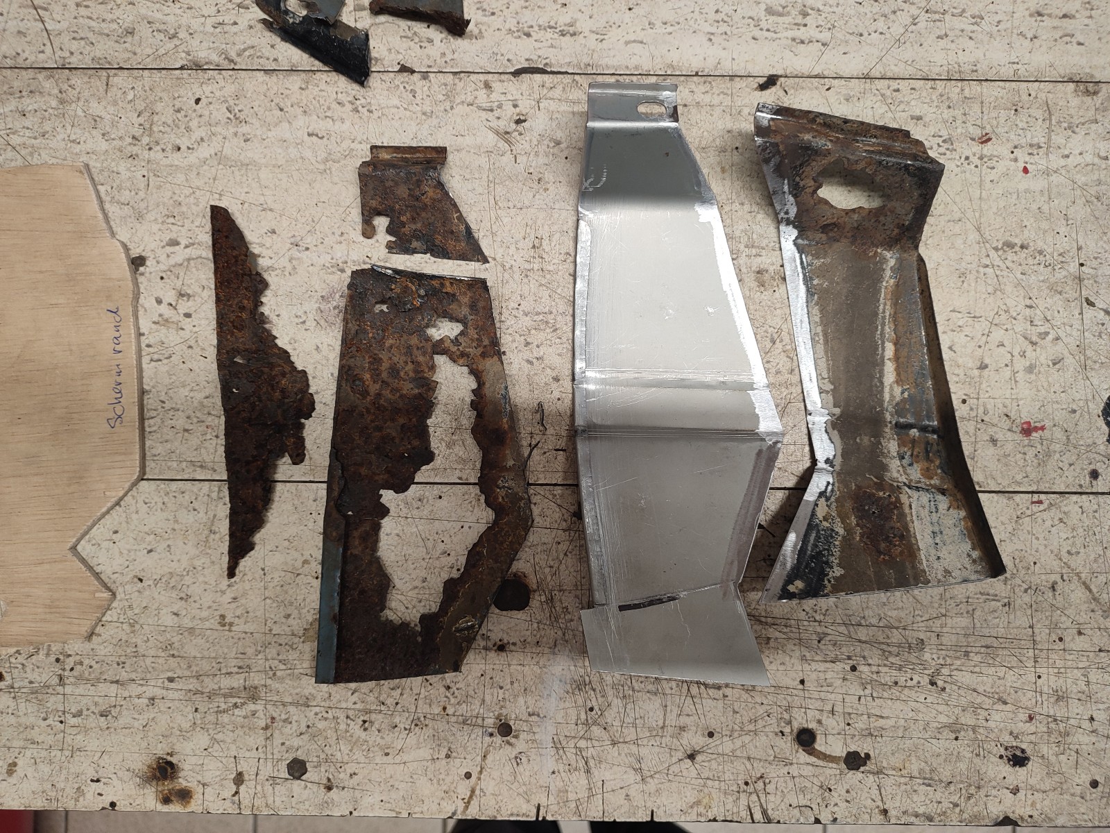

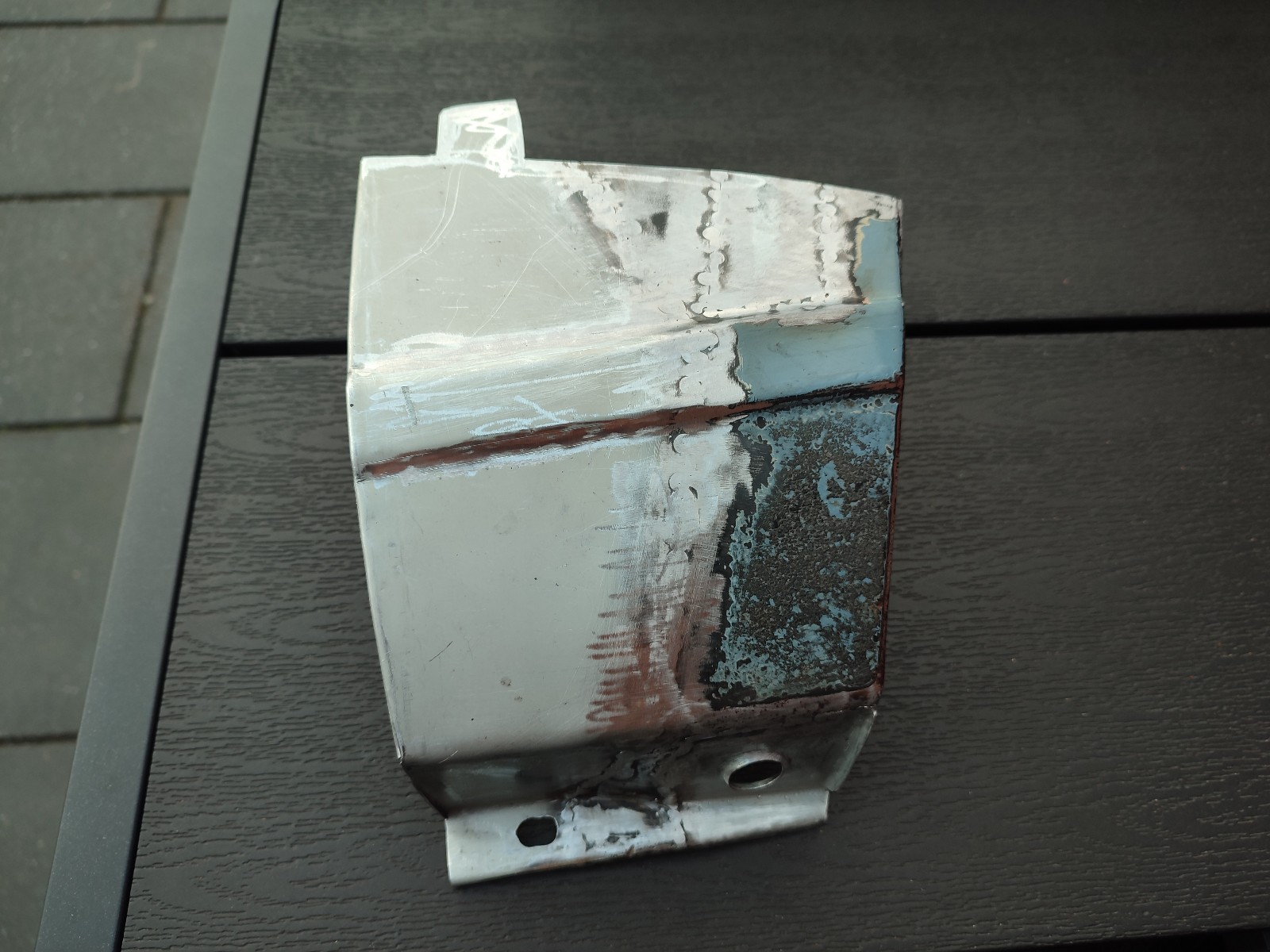

Royaal open snijden, het 2mm dikke staal eronder (de dome zelf) was behoorlijk weggerot, en er moet een flink stuk nieuw in.
Ook de rest van de rottigheid eruit geslepen, het in te lassen stuk ligt al klaar:

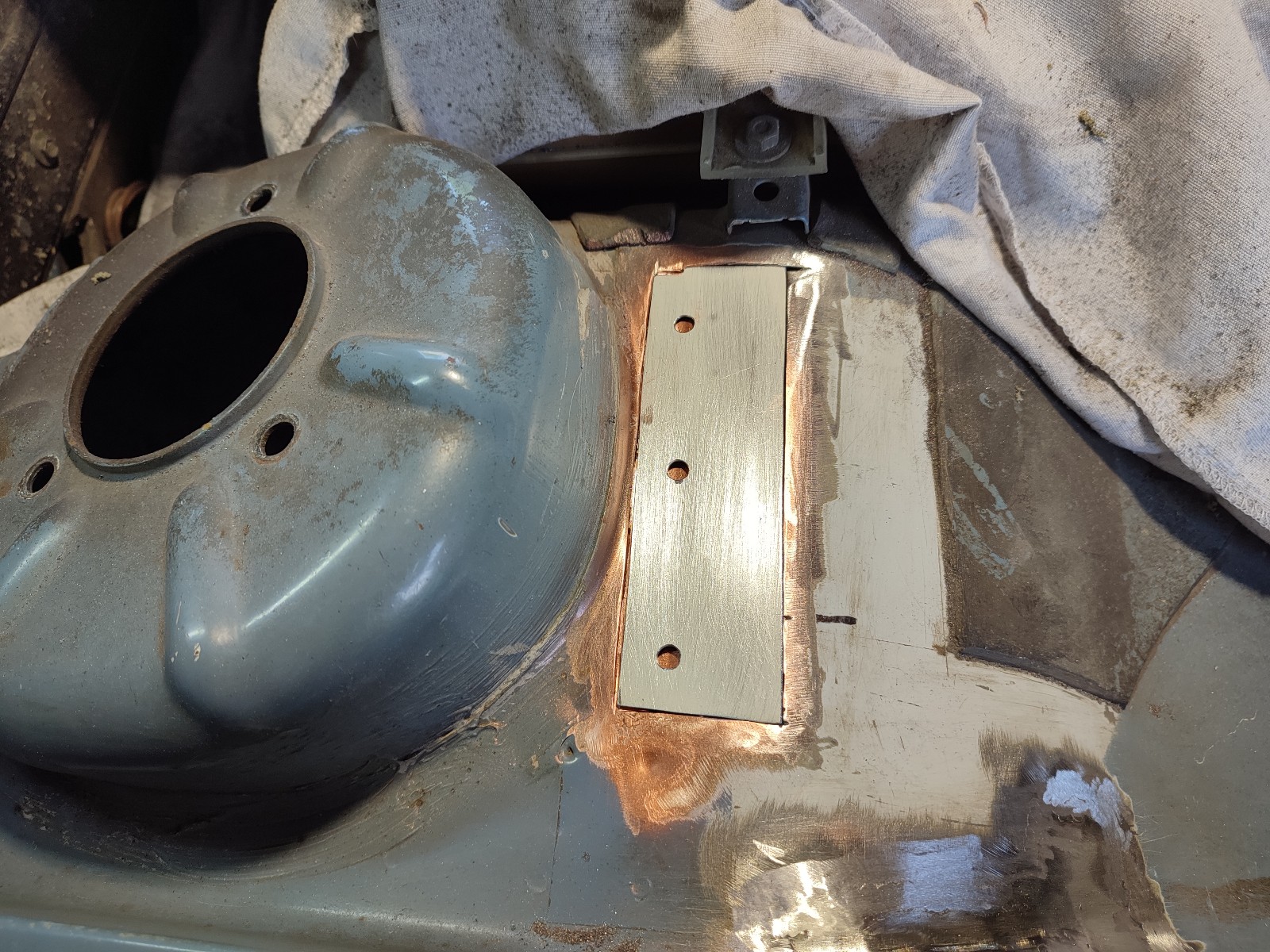

en vers staal terug erin:
onderzijde aanzicht:
Nu rest nog het dekseltje weer terug erin lassen:
- Posts: 19160
Lekker bezig, Rob! Hier rotten ze allemaal! die rand onder de auto waar de buitendorpel om de binnendorpel vouwt, die zou ik ook afkitten, nadat je deze goed in de epoxy of andere primer hebt gezet. Daar flexen ze altijd, dus een antidreun of antiesteenslag knapt ook weer daar. Just my two cents.
