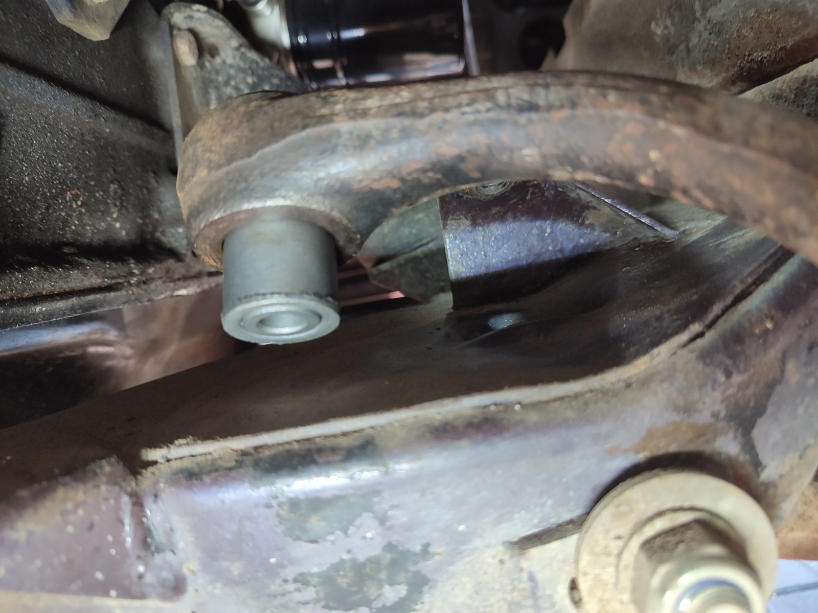

Ergens zit er speling in de voorwielophanging, die ik na lang zoeken vandaag gevonden heb.
Met flink trekken en duwen aan één van de voorwielen met de auto op de grond kon ik iets van speling voelen, maar met de wielen van de grond was er geen speling terug te traceren in draagarmen en stuurarmen, wat mij wel een beetje zorgen baarde. Het voelt alsof de demper speling heeft in de veerpoot, maar dat is eigenlijk onmogelijk en ook niet het geval.
Maar vandaag heb ik ontdekt dat het rubber lager in de pitmanarm speling heeft, en dat is dus waar ik naar op zoek was. De (slaaf) pitman arm is 1cm in verticale richting op en neer te bewegen, dat is dus voldoende om terug te voelen aan de voorwielen.
Gaan we dus ook oplossen.

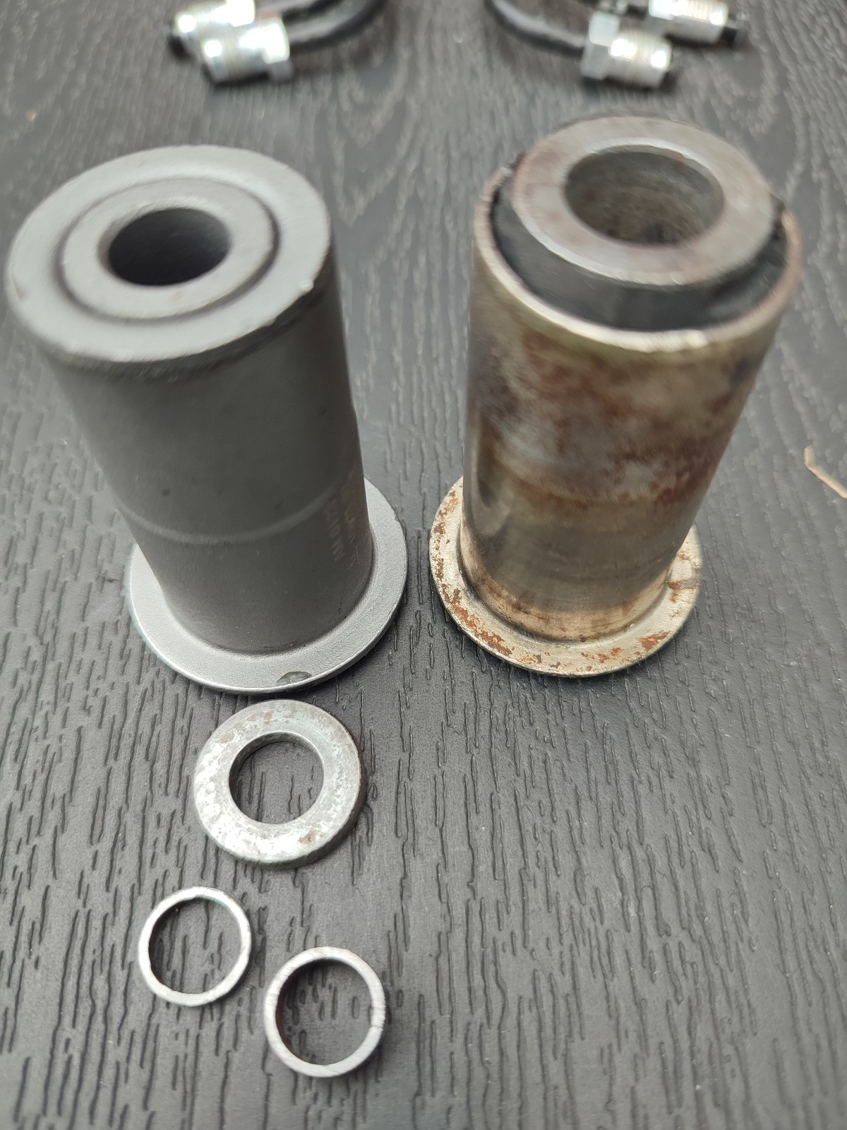

Dit is de bewuste bus, 27mm doorsnede, 58.5mm hoog.
Ik heb 'm uit de pitmanarm weten te persen met de arm nog onder de auto en verbonden aan de centrale stuurstang.
Alle kogelkoppelingen in deze stuurinrichting zijn nog steeds spelingvrij, en geen gescheurde hoesjes.
De bus heeft art nr 32211115489, maar is overal niet leverbaar, behalve bij de bmw dealer voor slechts €16,- dus snel besteld.
Maar na een paar dagen mail van de dealer dat het artikel niet meer leverbaar is, ook niet op langere termijn van bmw zelf.
Ik vind er ook geen after market vervanging voor. Jammer dan.

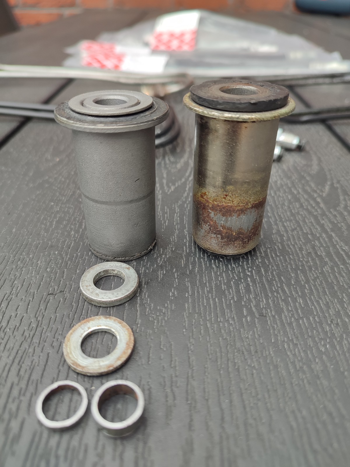

Daarom op de gok een vergelijkbare bus besteld voor de E28/E34/E39, ik wist al dat deze bus met een M10 bout vast gezet wordt in plaats van de M12 bout in de E12, geen onoverkomelijk probleem. Buitendiamer is ook gelijk, 27mm, alleen de hoogte van de bus is nog spannend.
Vandaag viel de E28 pitmanarm lagerbus in de bus.
De E28 bus heeft een hoogte van 55mm, 3.5mm minder dus, en dat kan gemakkelijk met een vulring opgelost worden.
Ook heb ik meteen een paar opvulringen gemaakt voor een M10 bout pas te zetten in de M12 gaten in het subframe.
Dus met wat creativiteit is een E28 pitmanarm bus toe te passen op de E12, E23 en vroege E24.

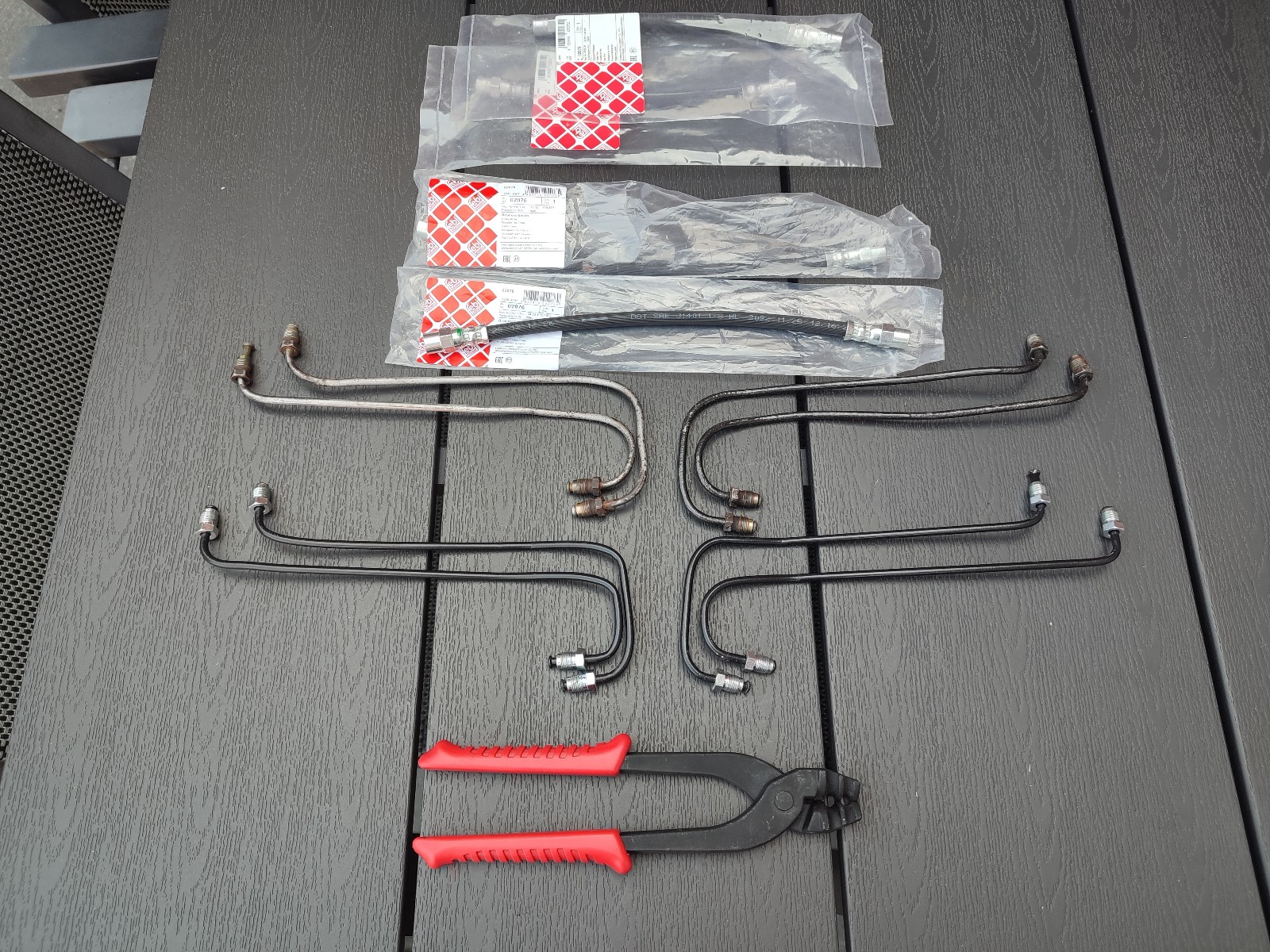

Ook ga ik de remleidingen op de veerpoten samen met de remslangen vervangen, idem op de wieldraagarmen achter.
Is dat ook weer lekker vers.
Spullen liggen alweer klaar en de eerste leidingen zijn pas gebogen met behulp van een speciale buigtang voor remleidingen.
- Posts: 19257
Lekker bezig!! Mooi om te weten van die bus van de e28. Waar heb je die tang vandaag, zoek ook zon ding? Linkje?
- Posts: 3142
Alleen al bij Amazon volop keuze in dit soort tangen. Die vind je dus wel. Googelen op remleiding buigtang.uwbuurman wrote: Sun Jul 09, 2023 12:15 am Lekker bezig!! Mooi om te weten van die bus van de e28. Waar heb je die tang vandaag, zoek ook zon ding? Linkje?

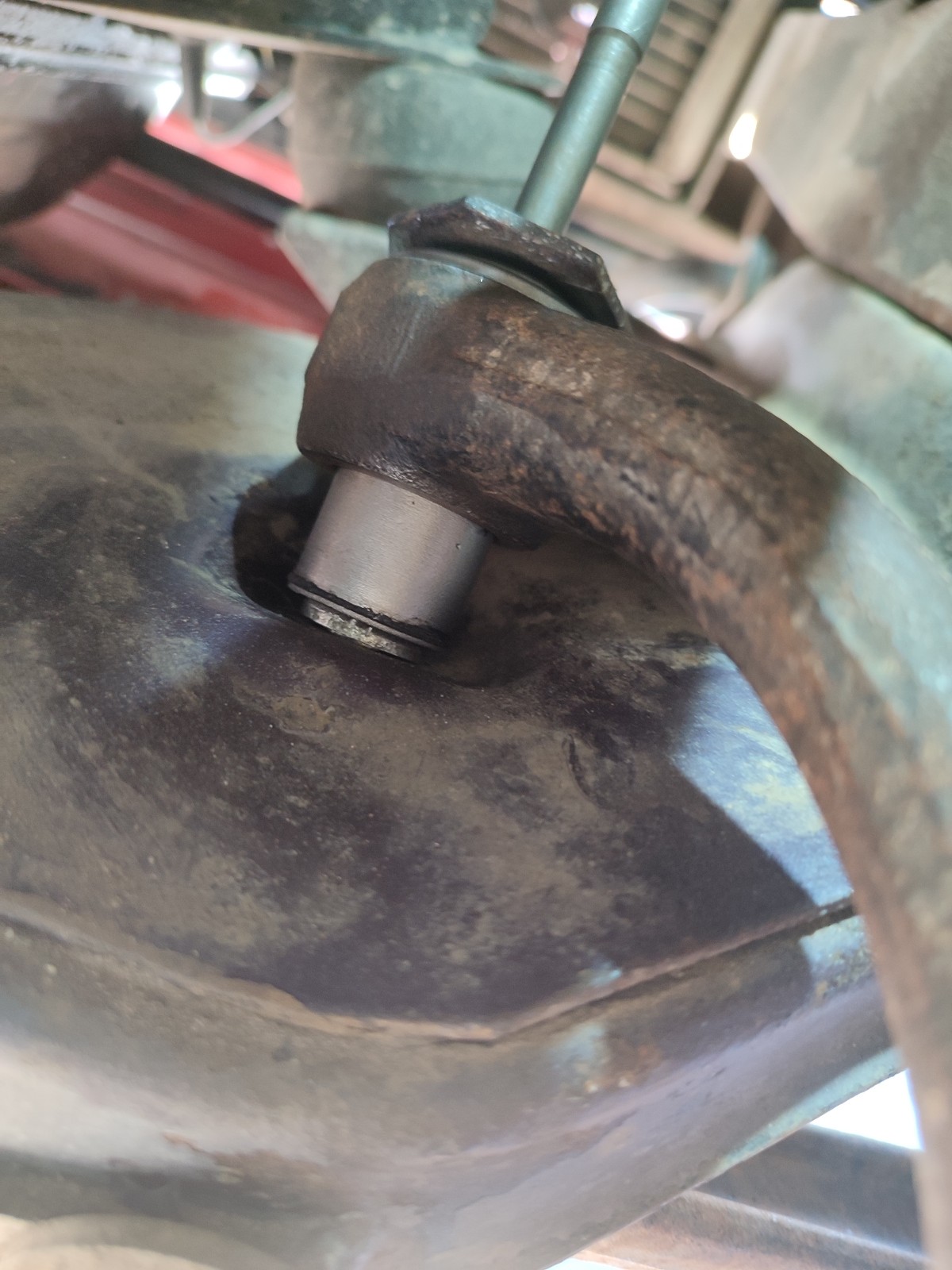

Lagerbus zit erin, eerst nog een opvulring met een kraagje gemaakt die onder de bus in het bestaande 12mm gat in het subframe valt.
De bus zet ik vast met een oude hoofdlagerkap M10 bout, die is zeker sterk genoeg.
Inpersen van de lagerbus in de pitmanarm ging ook probleemloos, de bus zit er goed strak in.
En nu is er dus geen verticale speling meer op de pitmanarm. Weer een probleem opgelost.
