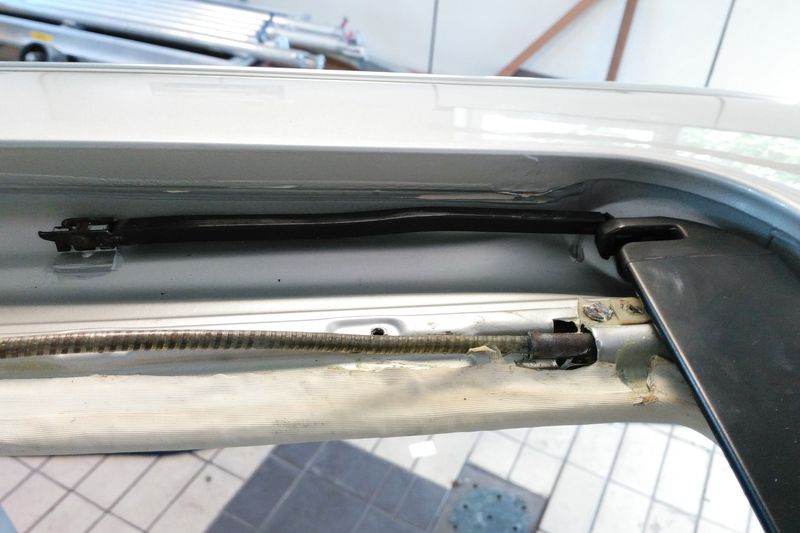

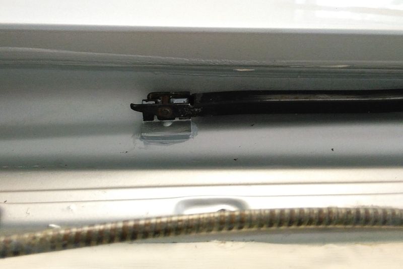

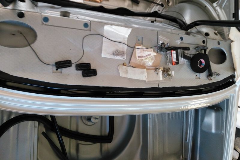

Ik had nog nooit eerder een hemeltje aangebracht in een auto en zeker geen gebruikt exemplaar. Daar ben ik mee aan de slag gegaan en verdomd, het valt niet heel erg tegen. Wel is het een gepruts van niks. Ik heb uiteindelijk een paar oude rubbers gebruikt als tijdelijke klemmen op de randen. Die rubbers heb ik in handzame stukken geknipt. Dat werkt prima.
De nieuwe plek voor het lampje in mijn dak, de kabel er maar vast ingelegd.
Maar het massadraadje moest wel eerst bevestigd worden voor ik verder kon met het hemeltje.
En zo komen we verder. Bijna klaar
Raamrubber erin
Handgrepen gemonteerd
En ineens heb ik een heel redelijk hemeltje. Niet nieuw, wel heel redelijk.

Daarna wat kleine klusjes gedaan om het hele dak te kunnen afronden. Eerst de isolatie teruggelijmd op de dakplaat.
Daarna het rubber vervangen
Nu te lang in plaats van te kort. Ik neem aan dat ik dit moet afkorten, het rubber heeft een kern en is niet in elkaar te drukken om deze overlengte op te vangen. Ik neem aan dat krimp dan ook minimaal is.
Tot slot de laatste schuifdakdelen erbij gepakt

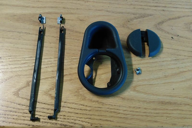

De kunststof doppen heb ik nog niet nodig, maar wel de stangetjes van de e30 winddeflector. Die heb ik gemonteerd.

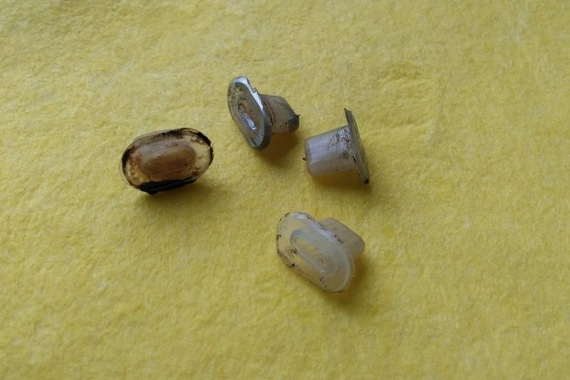

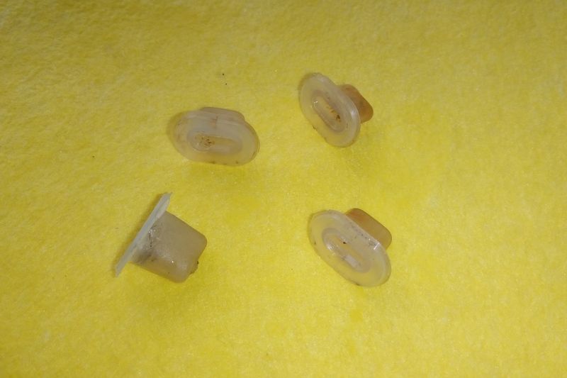

De dopjes waarmee de hofmeisterknik-chromelijst (!) in geschroefd zit, die waren erg vies van verf en troep. Die gaan niet zo terug…
Dus gereinigd. Ja nieuwe was makkelijker, dat weet ik, maar dit zijn de originele.

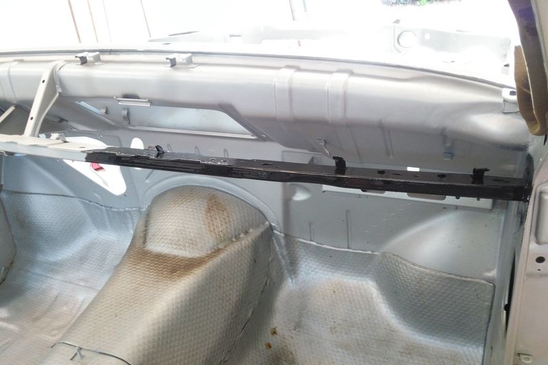

Tot slot in mijn lichtgekleurde auto de twee delen zwart gemaakt zoals dat af fabriek ook gebeurde. De rand bij het achterraam onder de hoedenplank en de balk van het dashboard die je ziet als je het dashboardkastje open doet.
