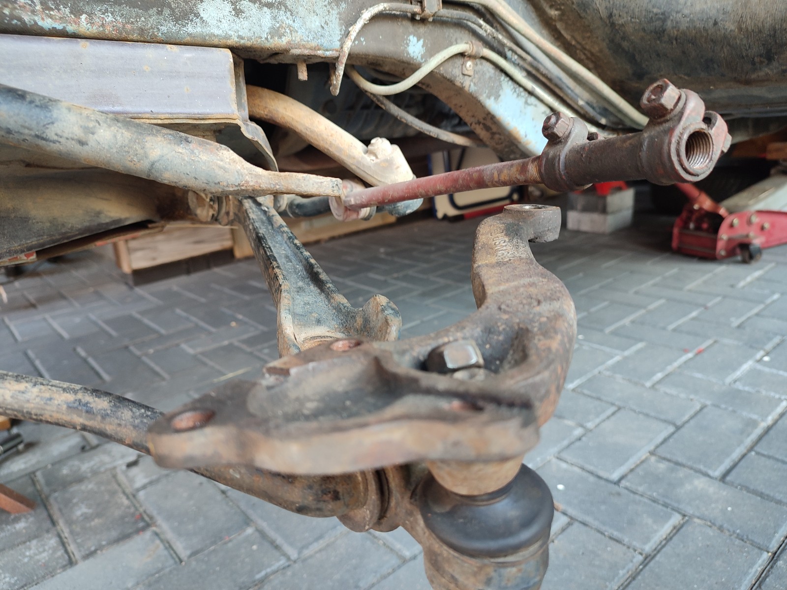

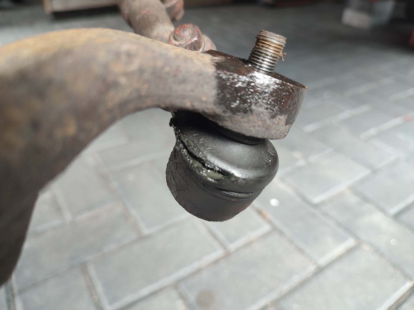

Een goede keurmeester zal ik nooit worden, een paar dagen terug zei ik nog dat ook alle rubber hoesjes in de stuurinrichting in orde zijn, blijkbaar stekeblind, want nu pas zag ik dit, en dat is niet van een paar weken:
Deze stuurkogel, of alleen het hoesje, moet dus vervangen worden. Op zoek bij de diverse bronnen op internet viel mij op dat autodoc ook op ebay zit en wel met heel aantrekkelijke verzendkosten, nl €1,- per item.
Ideaal als je maar één ding wil bestellen. Dus dat kanaal maar eens proberen.
Dat de overige fuseekogels nog goed zijn bewijst volgend beeld, als de armen aan de kogel in alle richtingen vrijhangend blijven staan kun je er vanuit gaan dat er geen speling op zit (toch?)

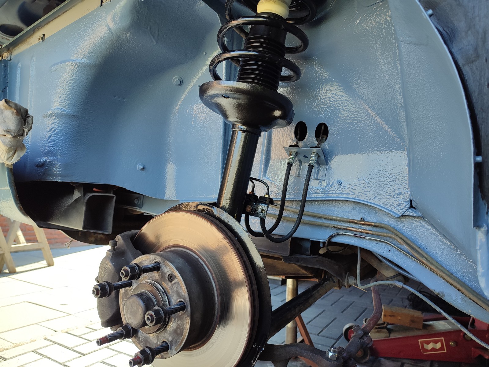

Rechts zijn de remleidingen ook alweer fris:
Posts: 3138

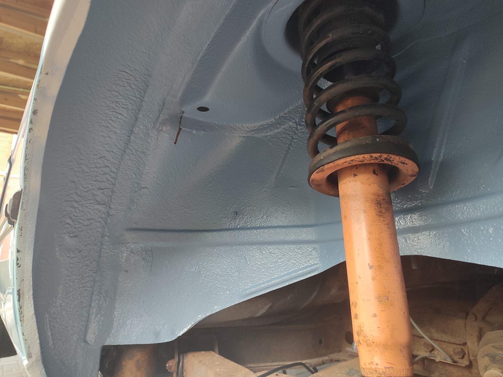

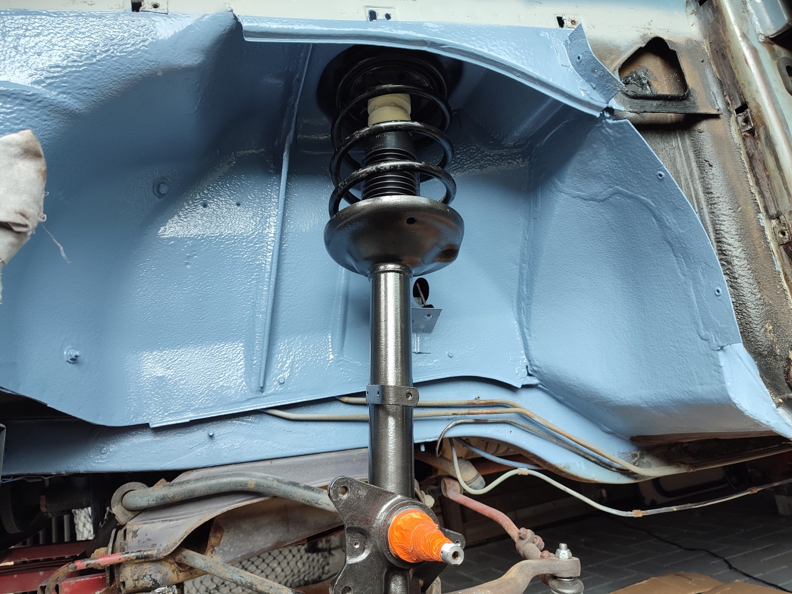

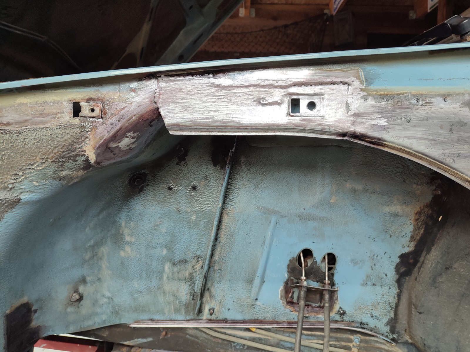

Linker wielkuip en veerpoot is ook af, ik heb een paar kleine stukjes in de wielkuip moeten lassen. Dezelfde plekken als rechts alleen minder groot.

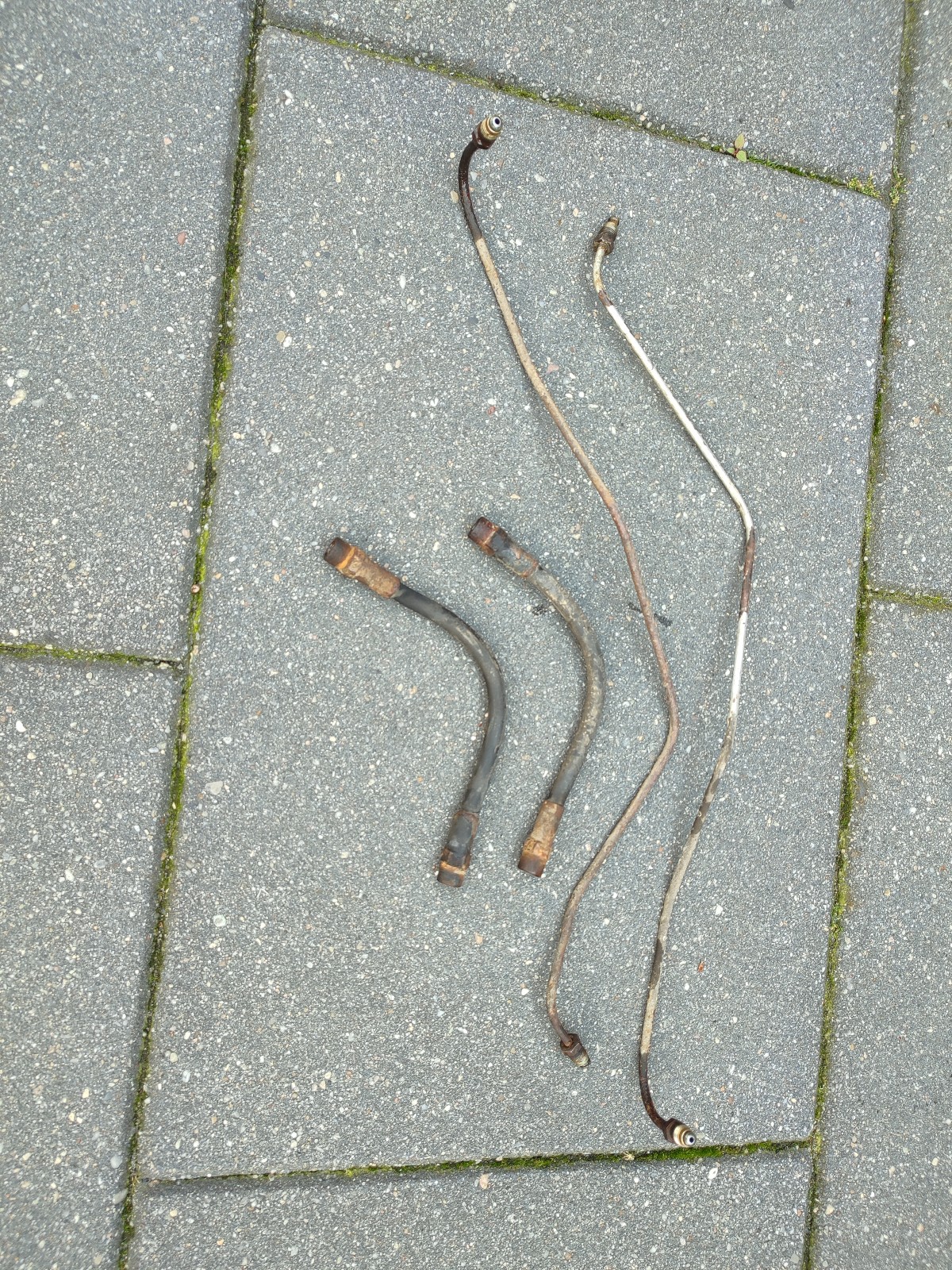

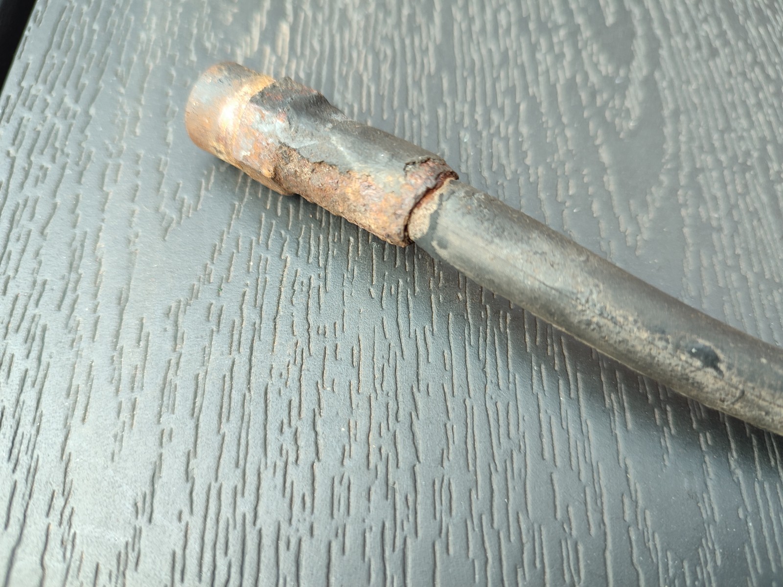

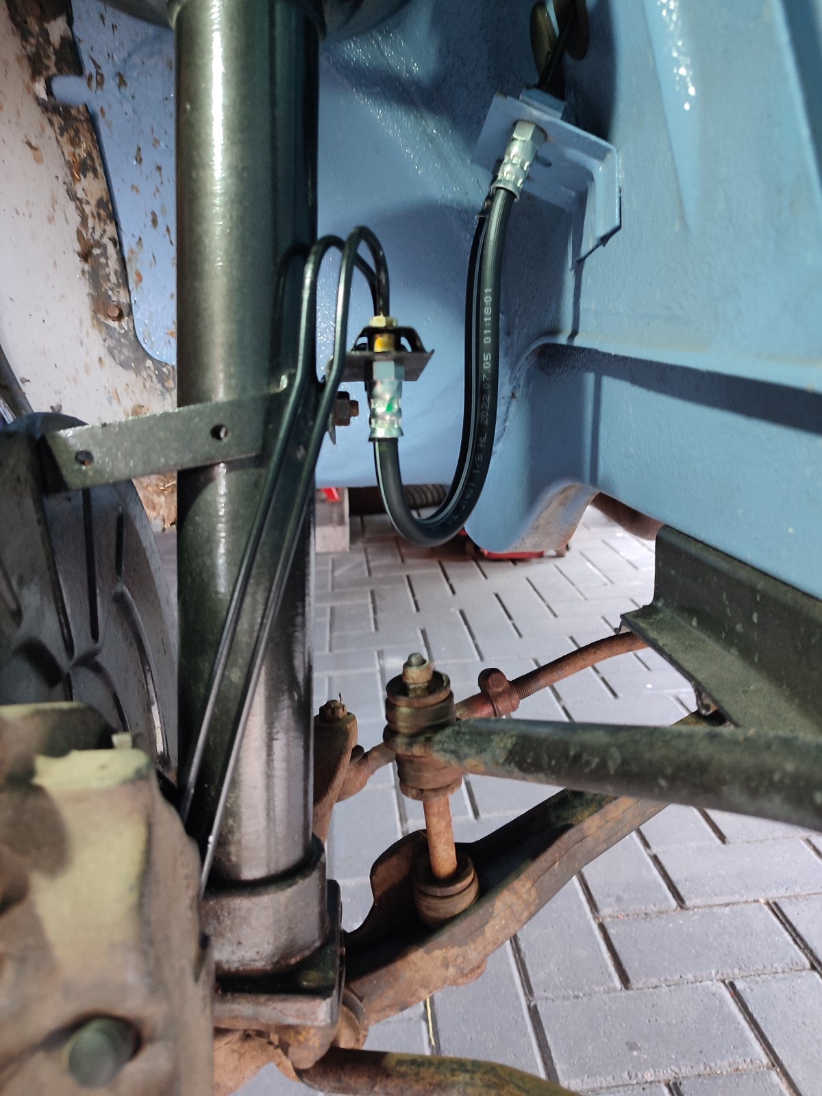

Nu de linker veerpoot ook met nieuwe remleidingen en slangen voorziet is, werd het tijd ook op de achteras de remslangen en leidingen op de draagarmen te vervangen.
Gelukkig kwam alles zonder problemen los, de leidingkjes vanaf het T stuk naar de slangen zijn nog prima, te danken aan de beschermende positie boven het differentieel.

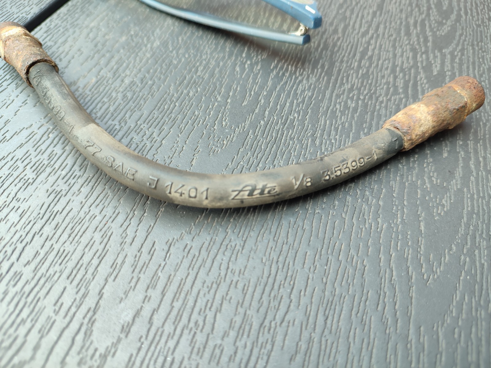

Dat de slangen op de achteras vervangen worden, werd de hoogste tijd, deze zijn namelijk nog de slangen waarmee de auto uit de fabriek gerold is :shock :shock
Jaja vroeger werd er kwaliteit geleverd. Slangen zijn van ATE en vertonen nog steeds geen droogtescheurtjes en zijn ook nog open. Bij één wartel is het materiaal wel erg dun, dit kwam er onderuit:

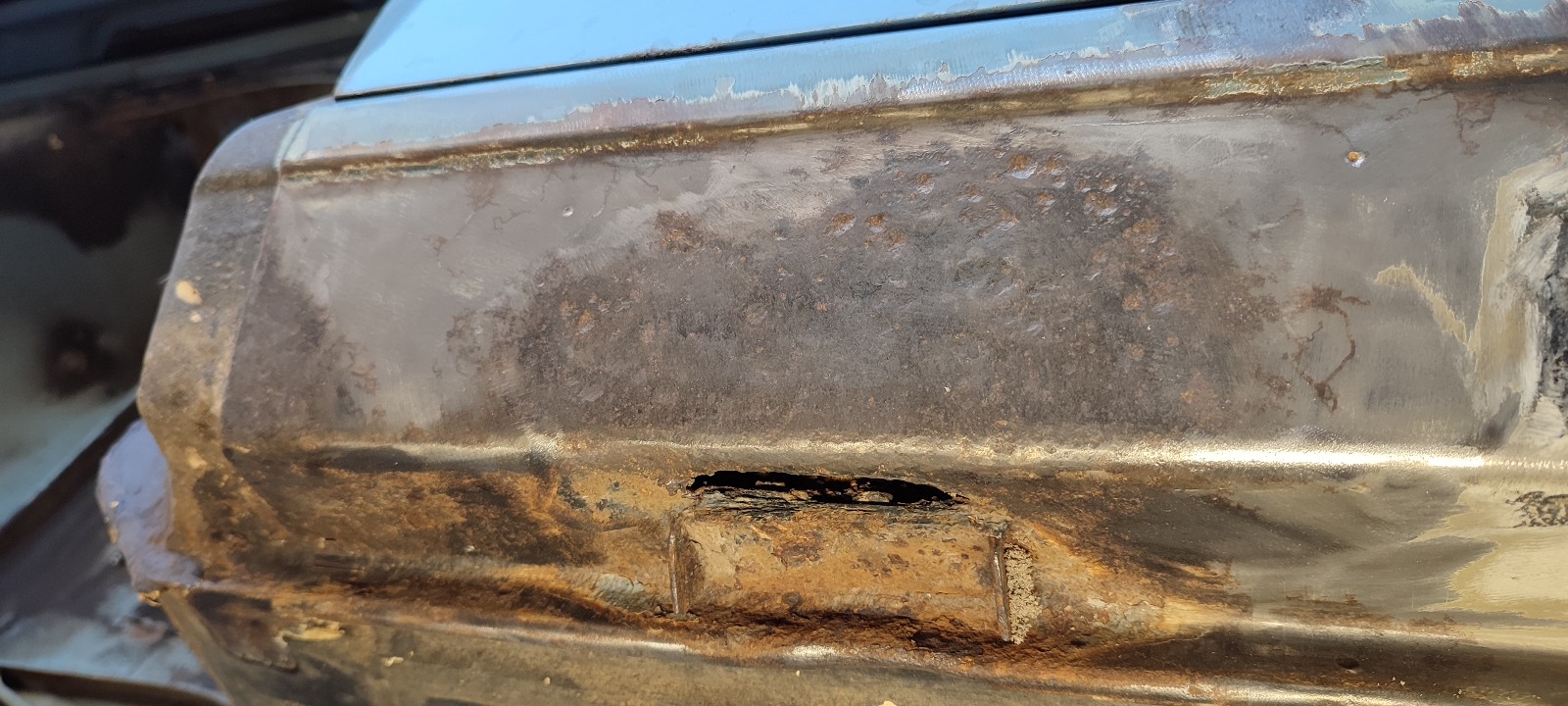

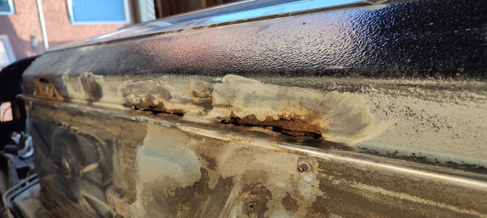

Van wielkuip schuiven we door naar de linker dorpel. Vooraan bij de kriksteun zit een gaatje, in het midden een langwerpig gat en achteraan roestbubbels. Het lijkt allemaal roest ellende die zich beperkt tot de buitendorpel alleen.
Constructie van de dorpels is bij deze BMW erg eenvoudig opgezet, een binnendorpel 1.5mm dik en een buitendorpel van 1mm dik plaatstaal, gelukkig geen dubbele platen die vlak over elkaar liggen.

Middensectie met een langwerpig gat, remleiding heeft ook aandacht nodig:
Na de staalborstel is de ellende groter:
Achteraan wat roestbubbels:

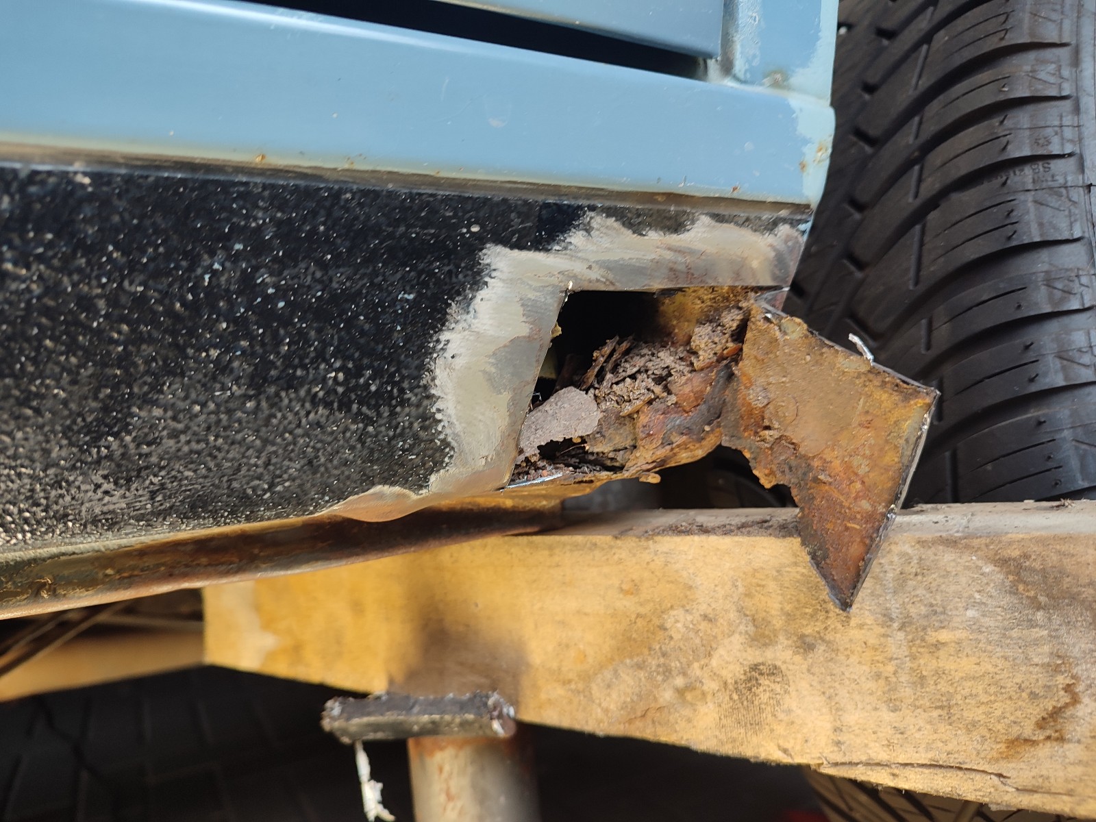

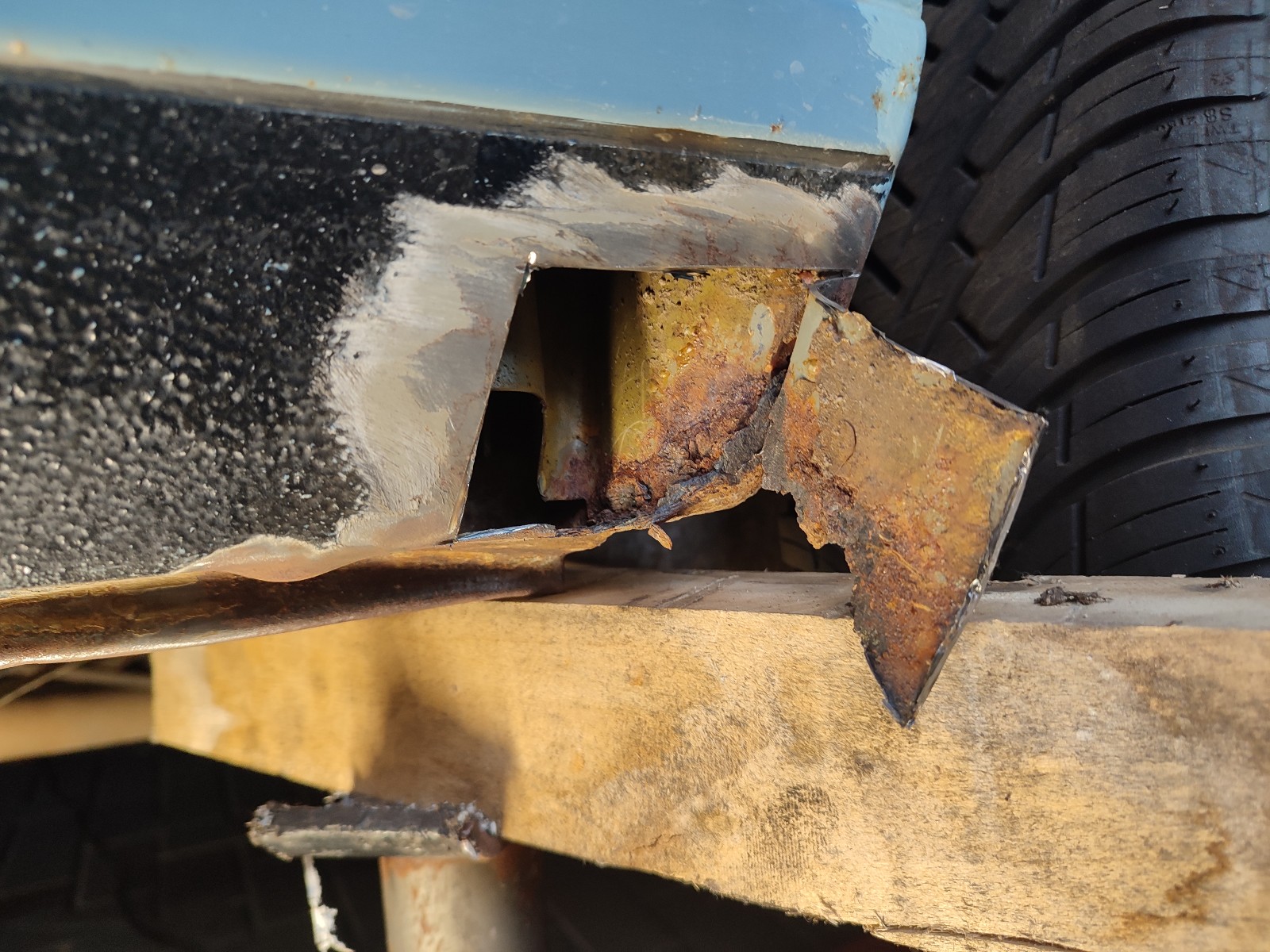

Vooraan bij de kriksteun moet er een flink stuk uit, ook de verstevigingsstrip die erin zit is onderaan in verre staat van ontbinding:

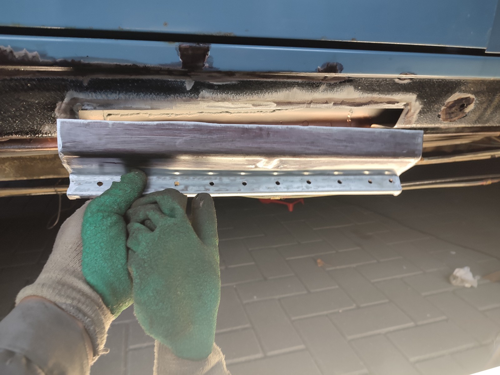

dus maar meteen een nieuwe verstevingingsstrip gemaakt:

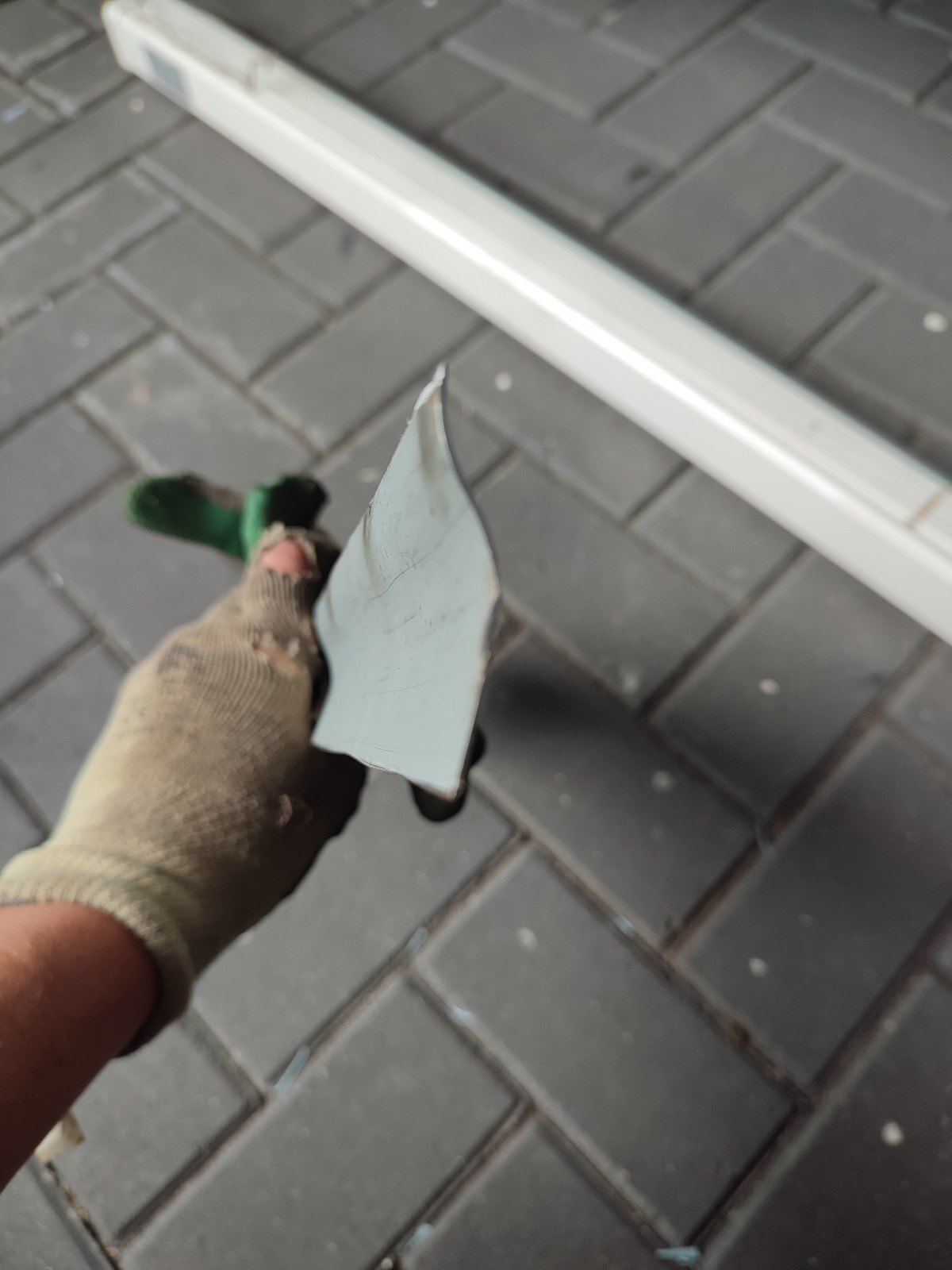

en een nieuw stukje blik op maat geknipt en gebogen, lijkt simpel, maar is een hele klus:

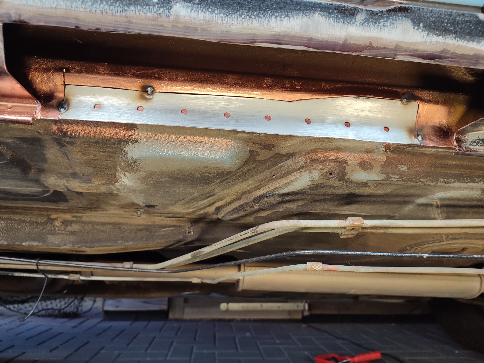

De verstevigingsstrip zit bovenin de balk gepuntlast, nu dus met een paar proplasjes:

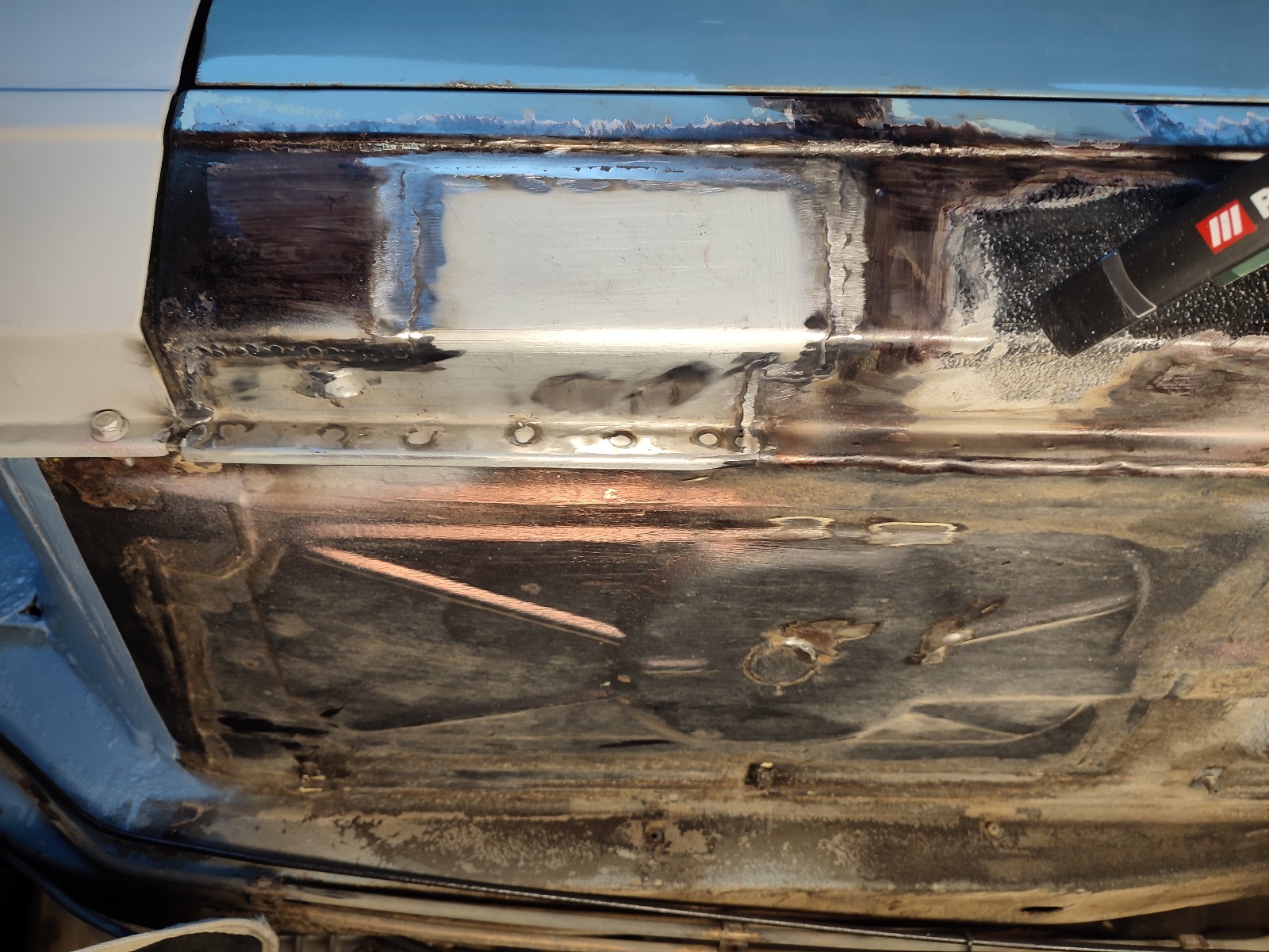

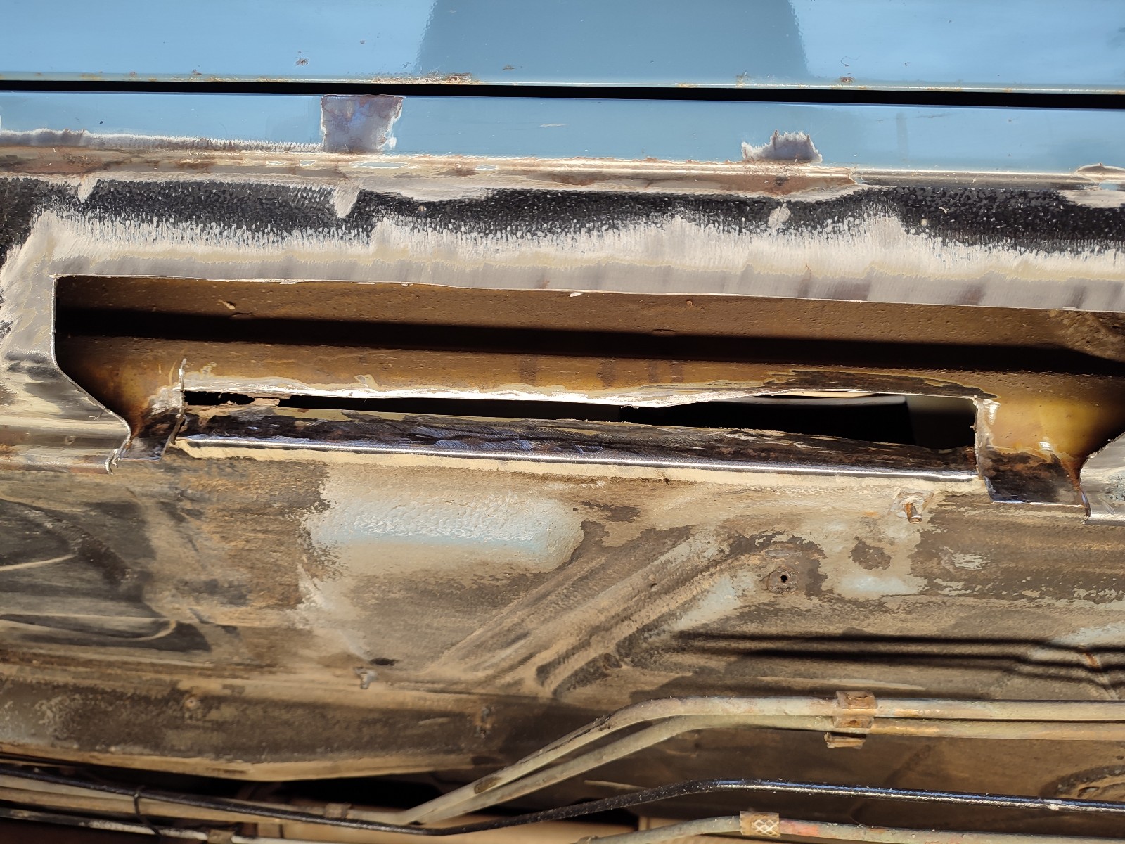

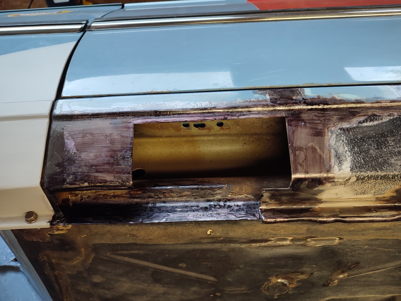

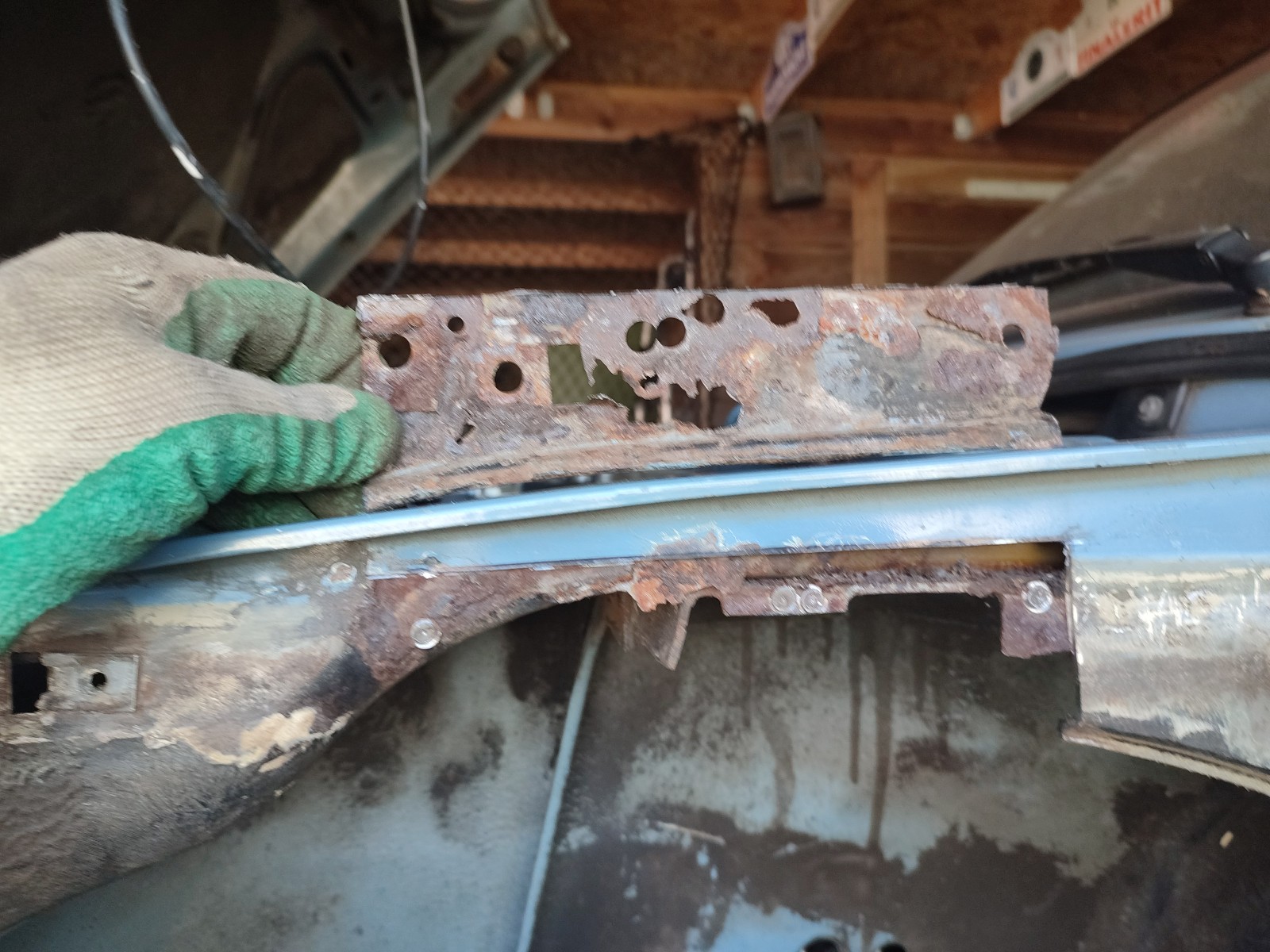

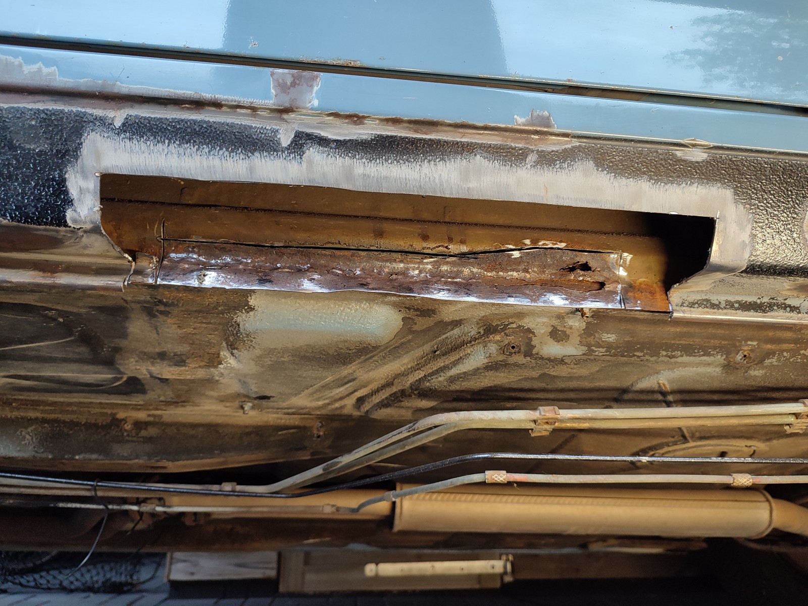

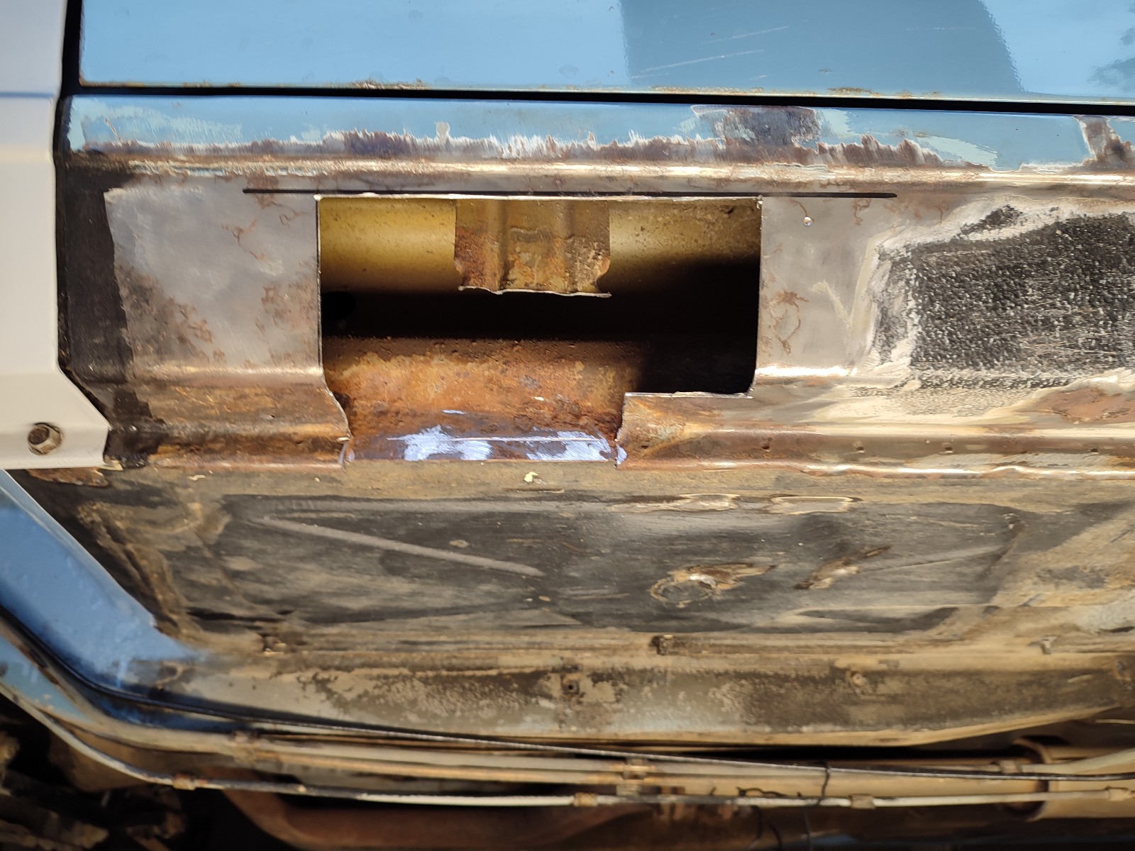

Door naar de middensectie, na het uitslijpen van het rotte strookje blijkt dat de binnendorpel ook verrot is, de vloer zit over een lengte van 30cm eigenlijk zo goed als los :whistle :whistle
dus maar een groter gat gemaakt door ook gezond materiaal weg te slijpen om zo bij de binnendorpel te kunnen komen:
rot eruit, gelukkig is de achterliggende vloerplaat met zijn lip goed:

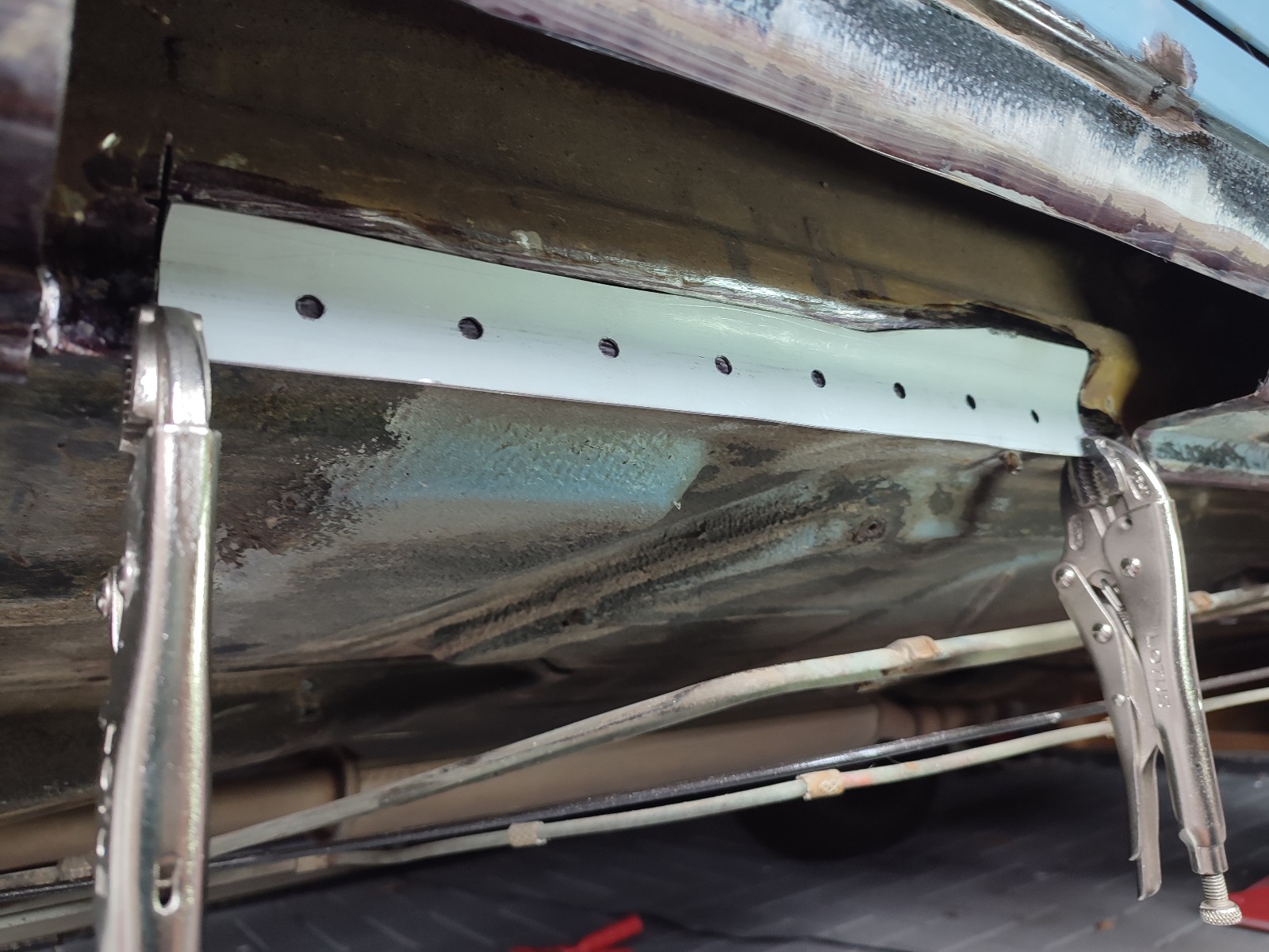

nieuwe binnendorpel gebogen, valt niet mee een S bocht over een lengte van 35cm te buigen, maar is ook gelukt:
past:
en erin gelast:

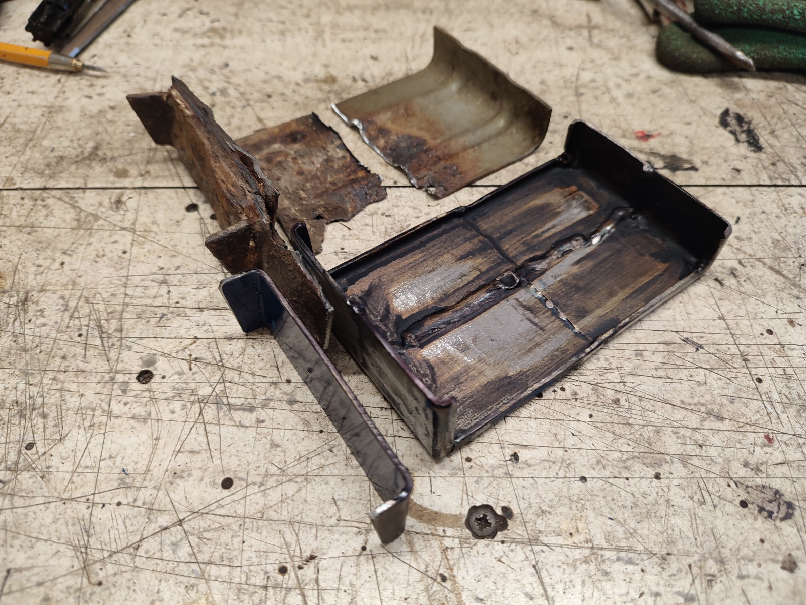

Nieuw + oud buitendorpel klaar om ingezet te worden:

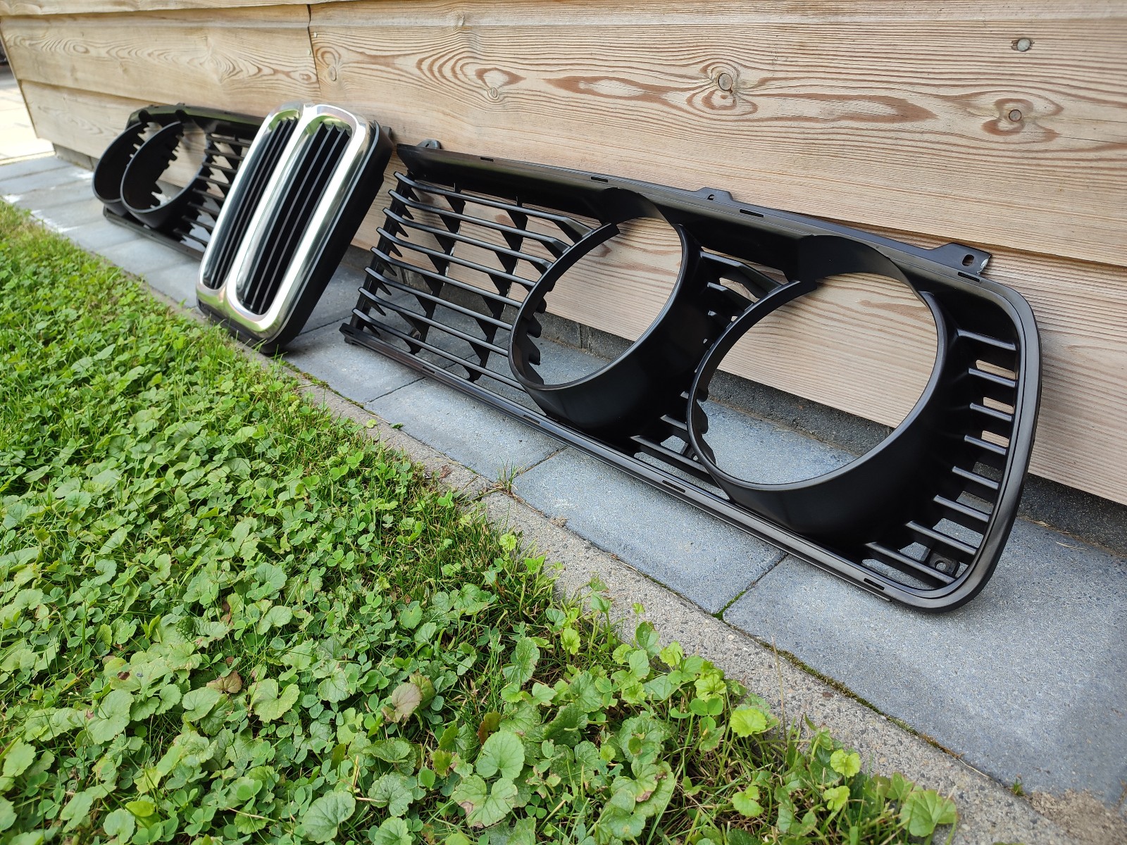

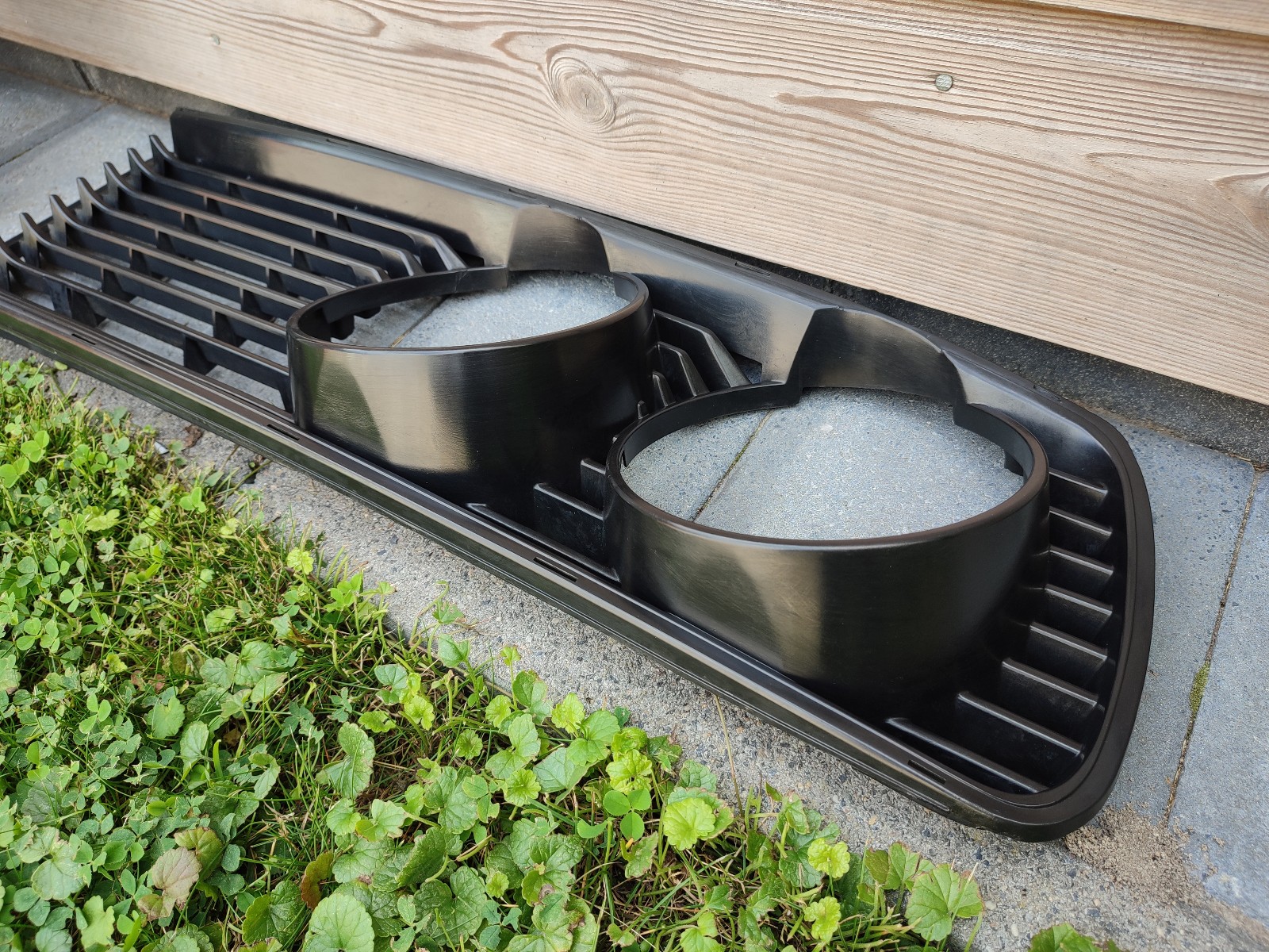

Tussendoor ook de grilles maar weer eens netjes zwart gemaakt, ze werden alweer wat grauw na de laatste behandeling 15 jaar terug.
Natuurlijk weer de beproefde zwarte schoensmeer methode toegepast:

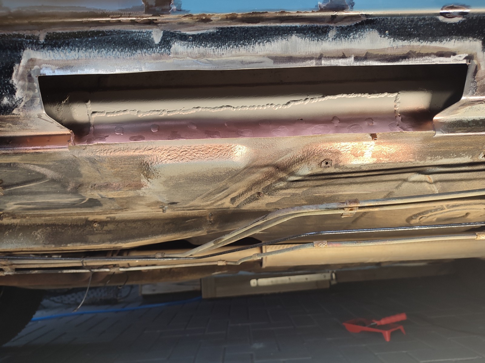

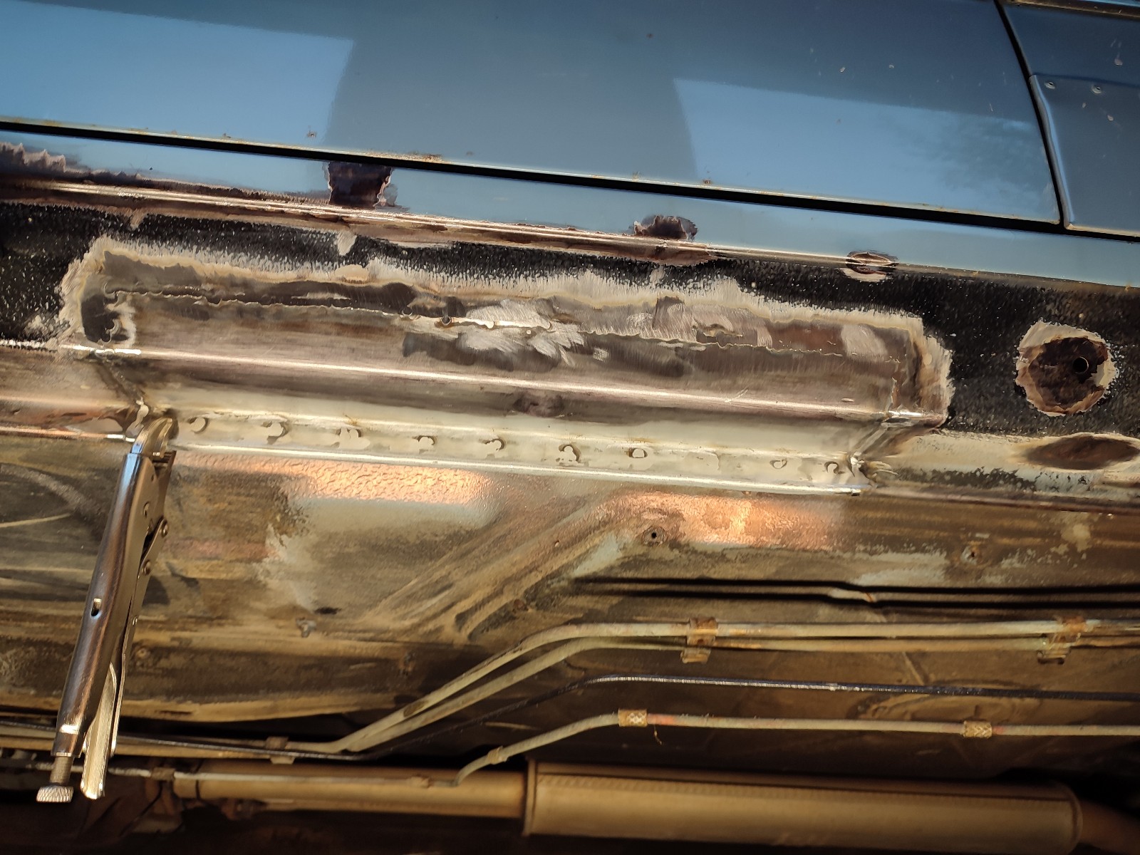

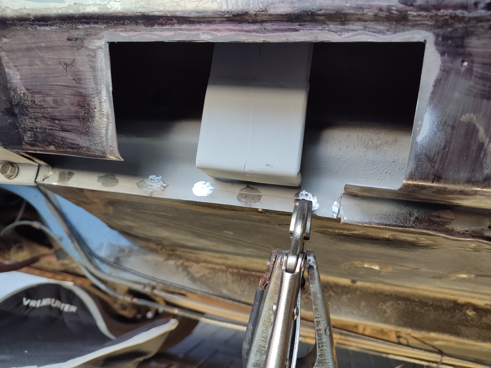

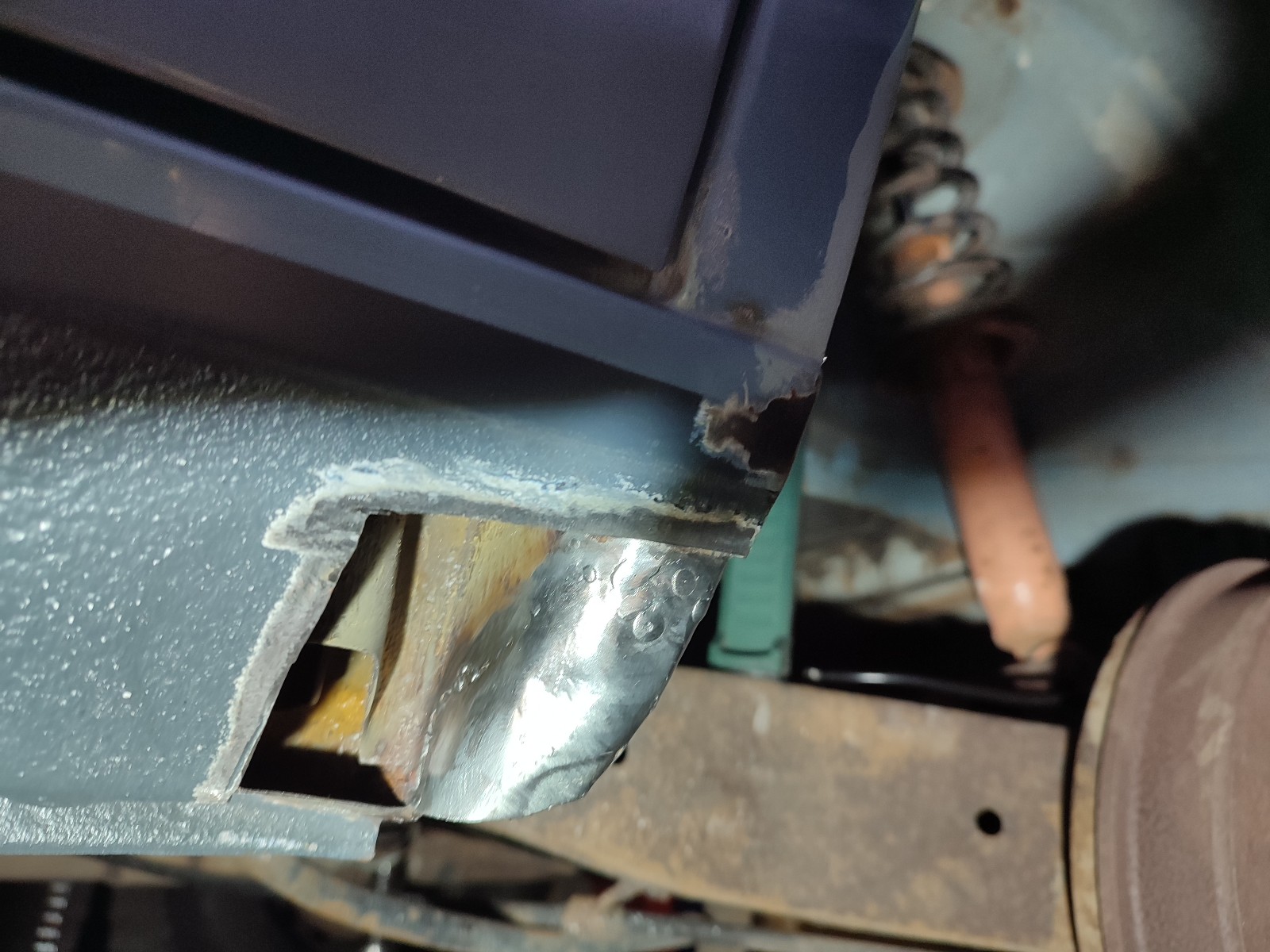

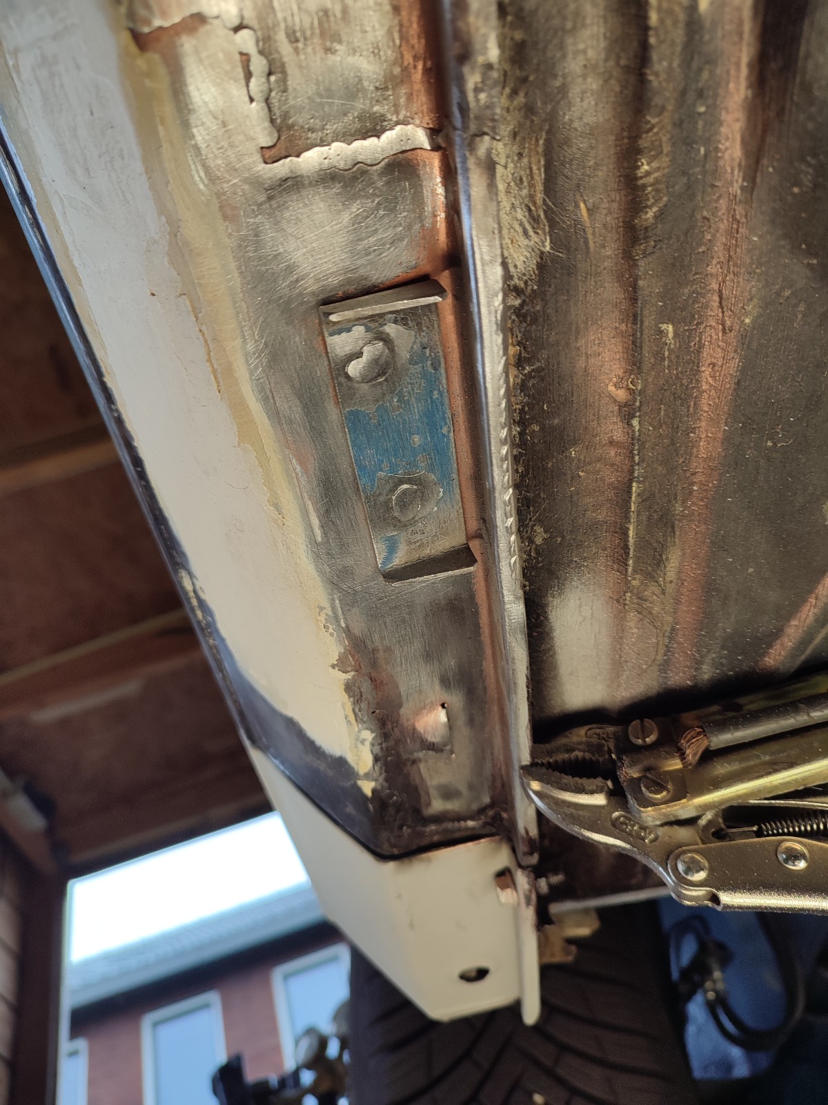

En weer door, buitendorpel middelste reparatie stuk erin gezet:
En vooraan bij het kriksteunpunt idem, buitendorpel reparatie stuk er weer in:

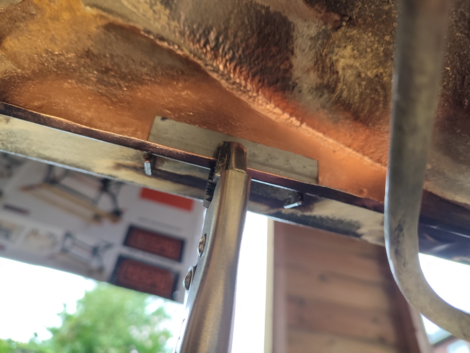

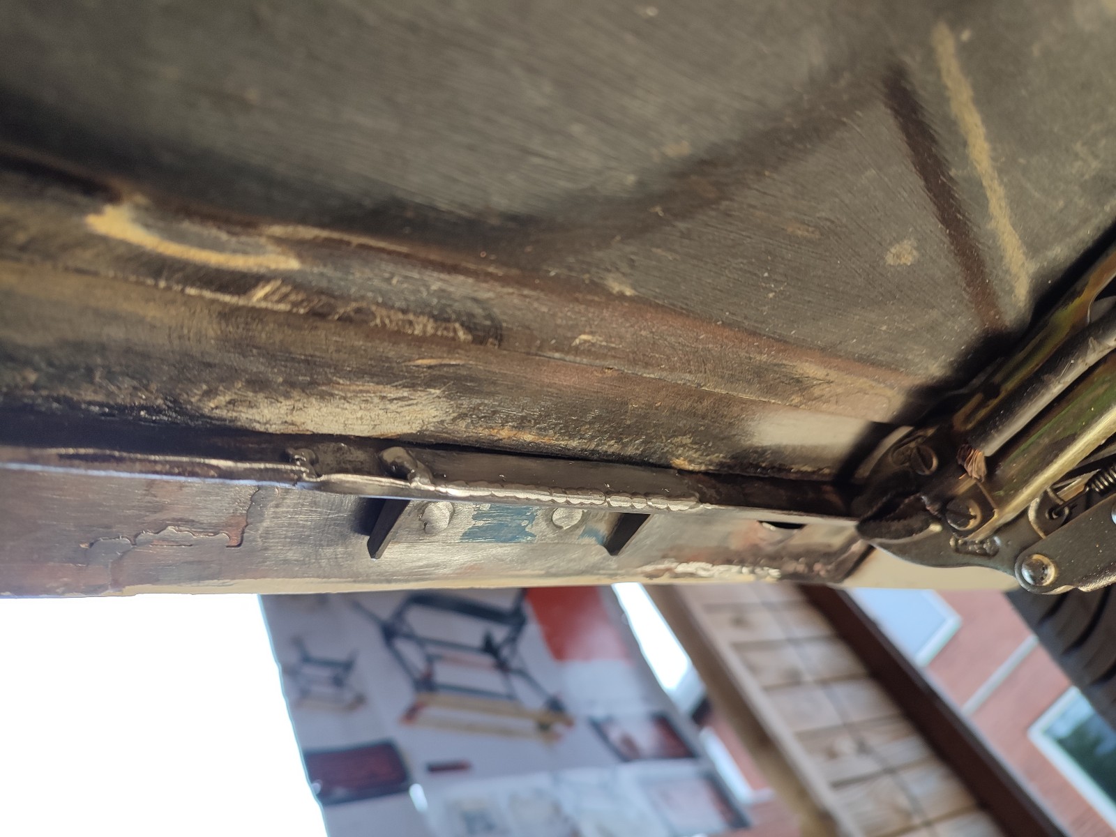

Samen met de beugel die de wagenkrik op de juiste plaats moet houden:

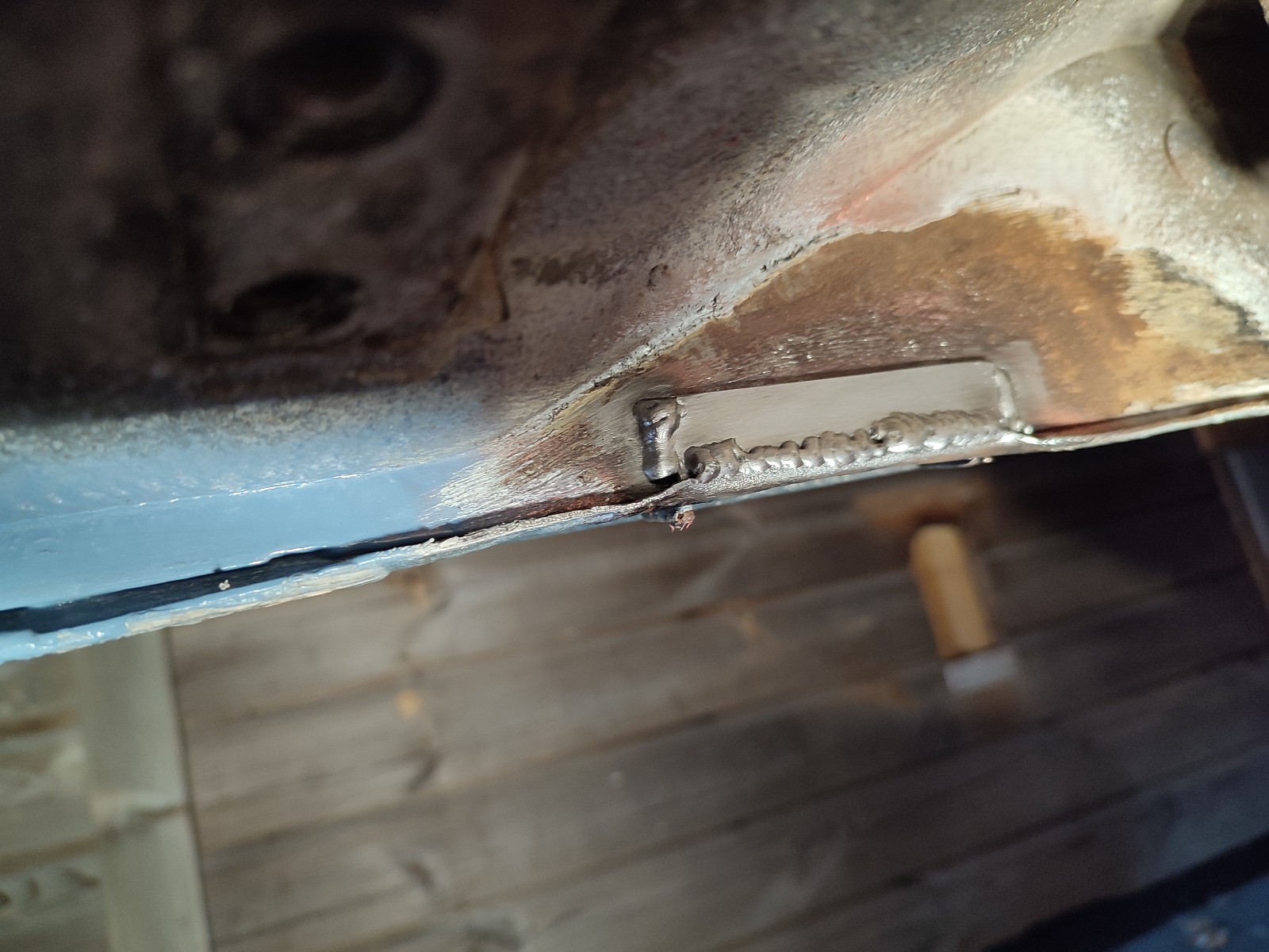

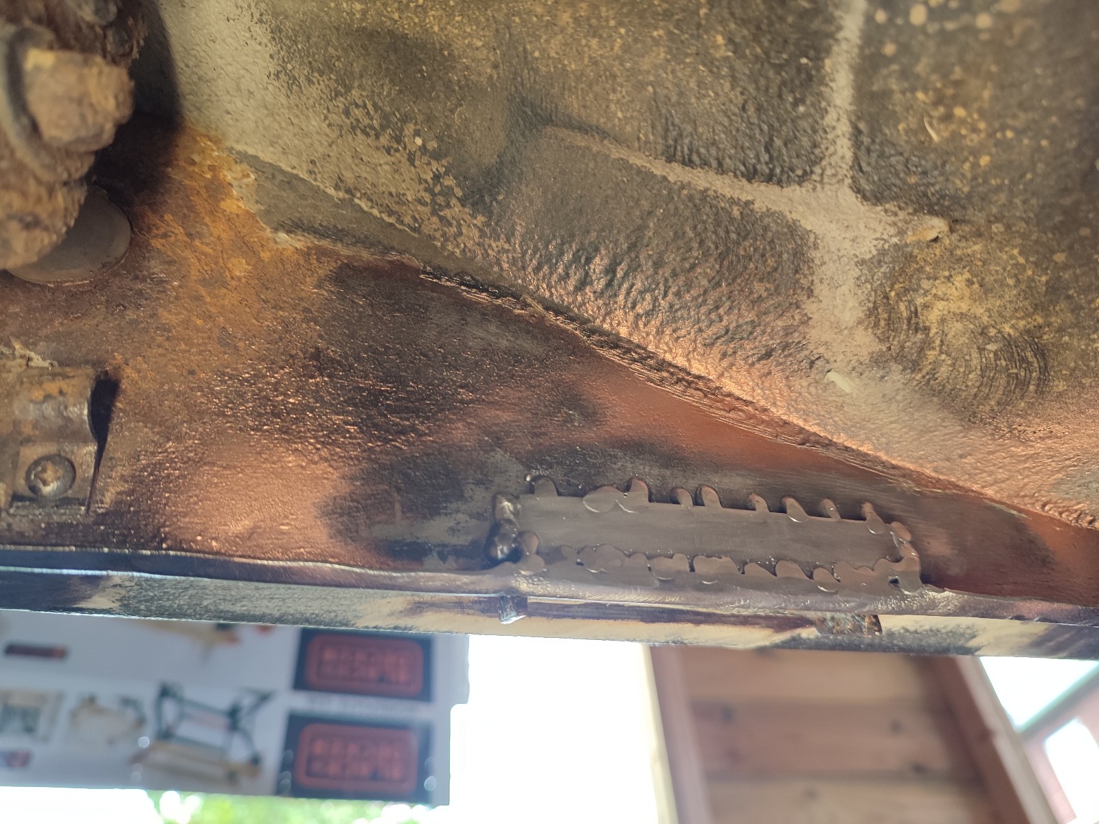

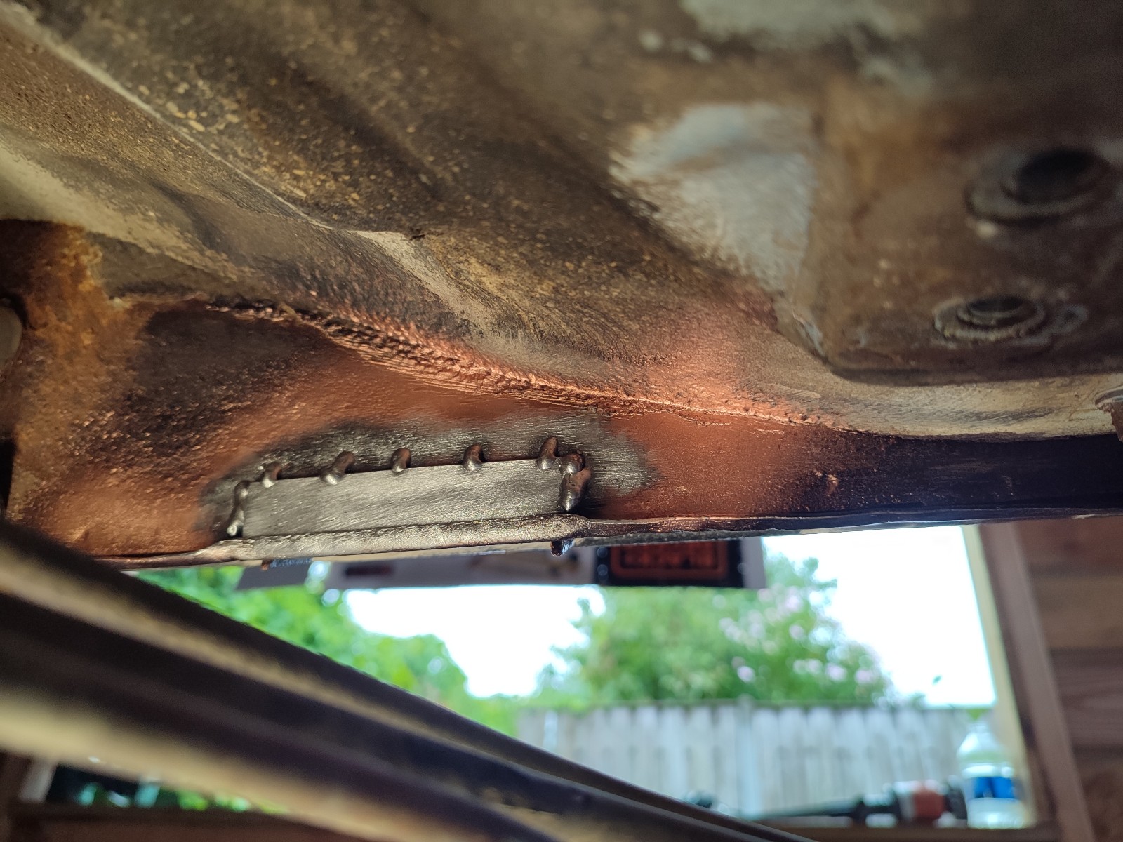

Aan de achterzijde van de kriksteunpunten heb ik een verstevigings strip geplaatst die in de toekomst moet voorkomen dat de onderste lip verder doorbuigt, tevens is op deze manier de onderkant van de dorpel op de positie van de wagen kriksteunpunten zo ook prima te gebruiken met garagekrik, of assteun of op een 2 koloms.
vooraan:
achteraan:

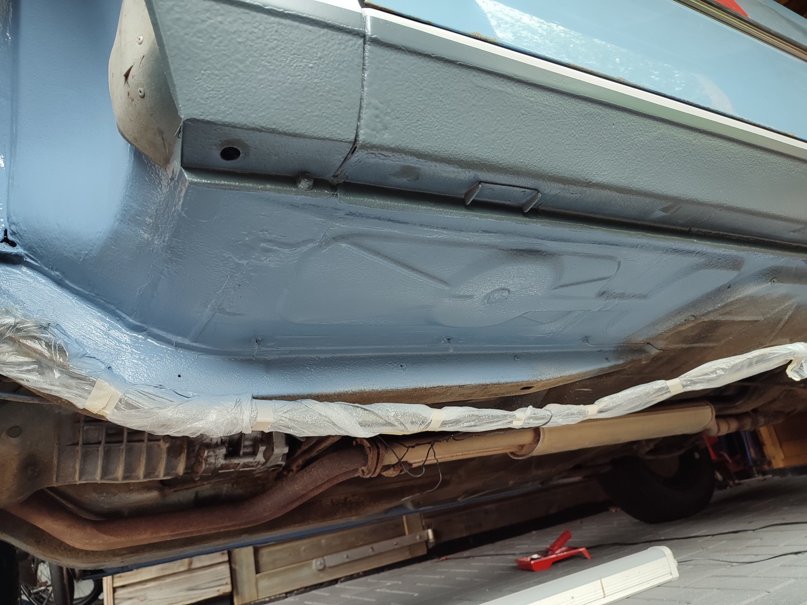

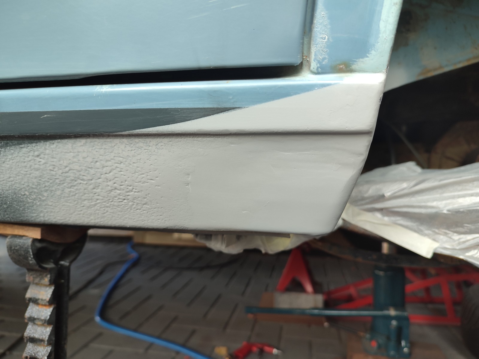

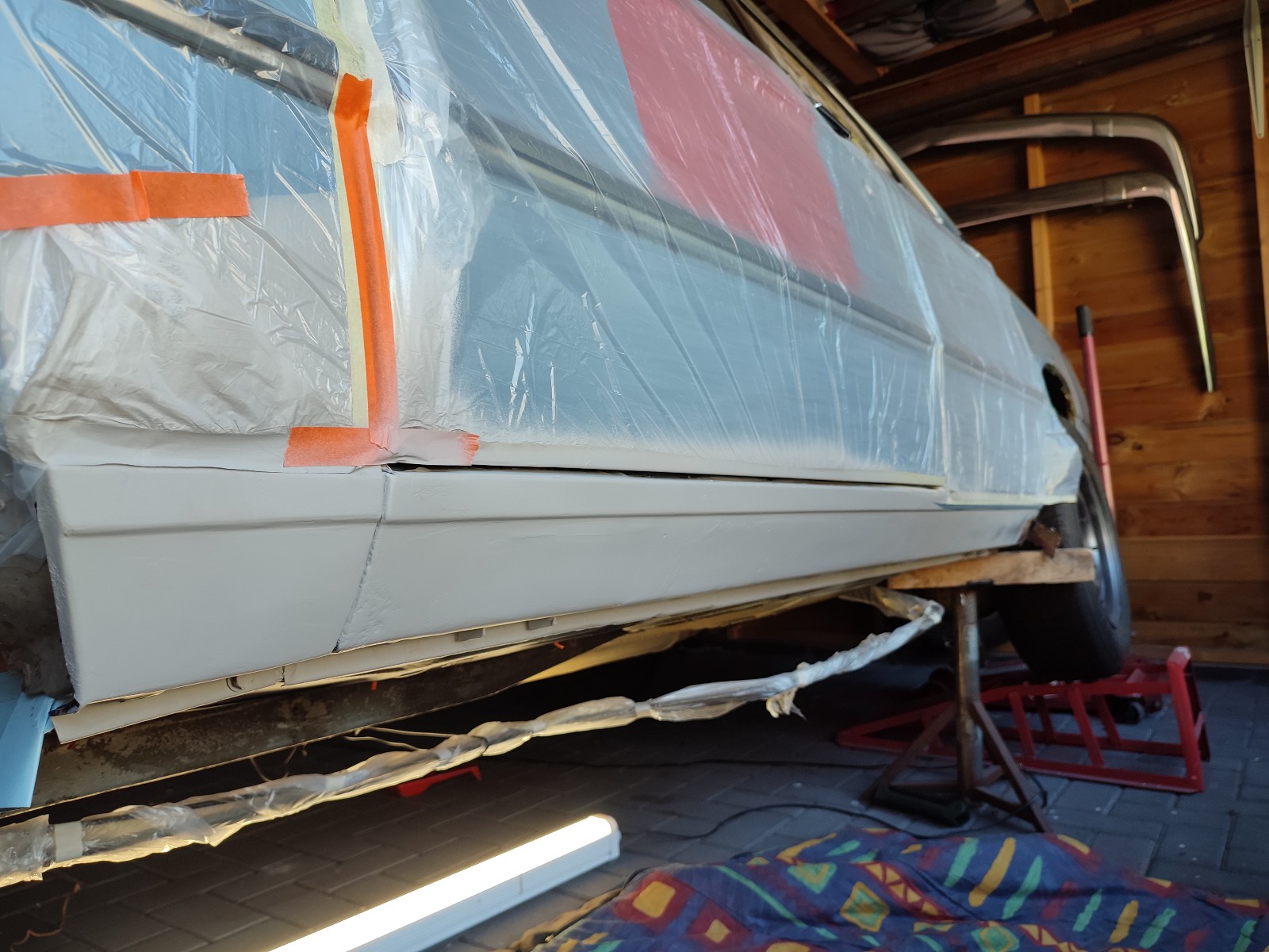

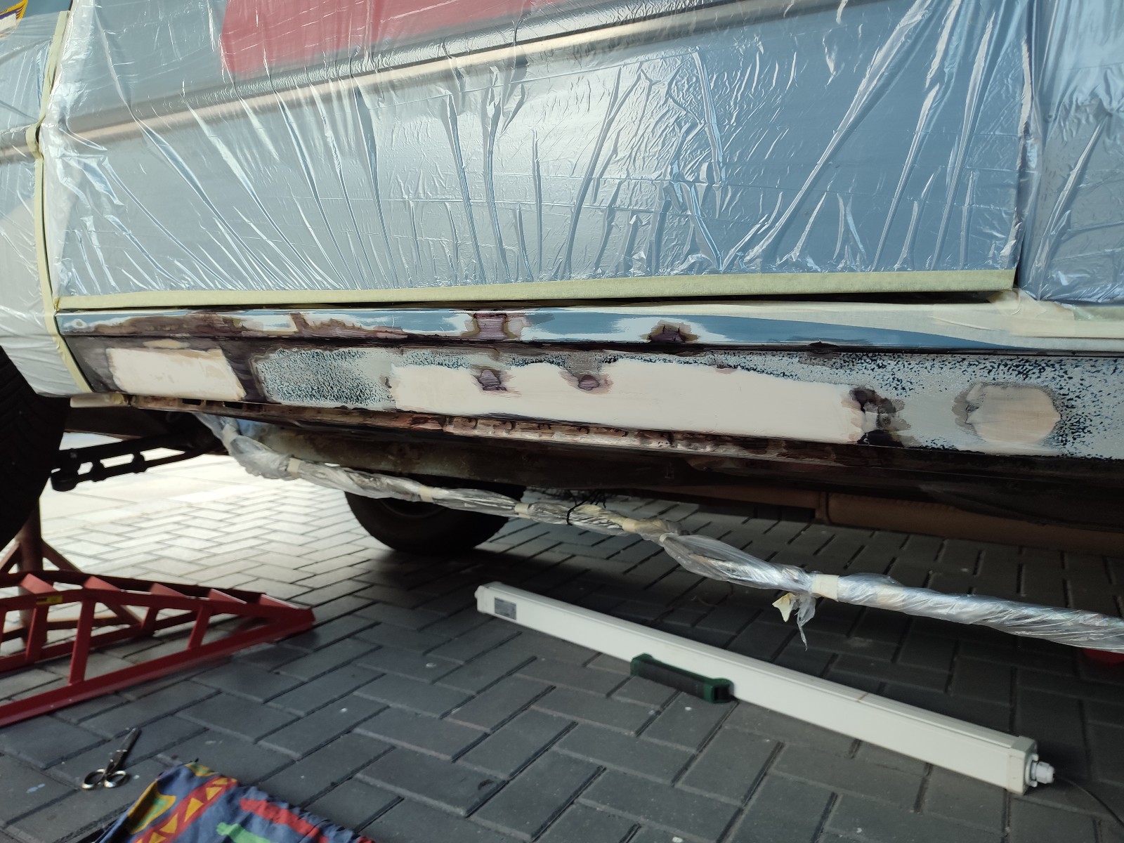

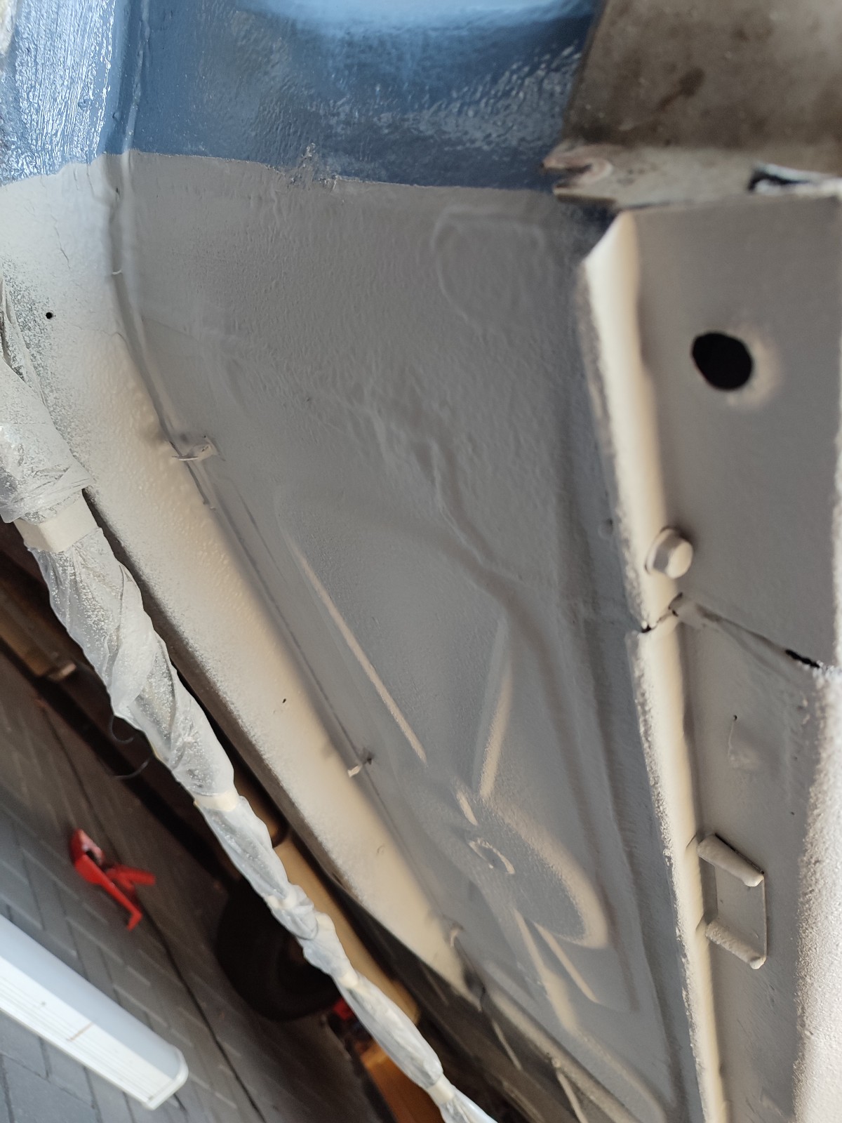

Vervolgens kon er een klein laagje plamuur over de ingelaste platen:

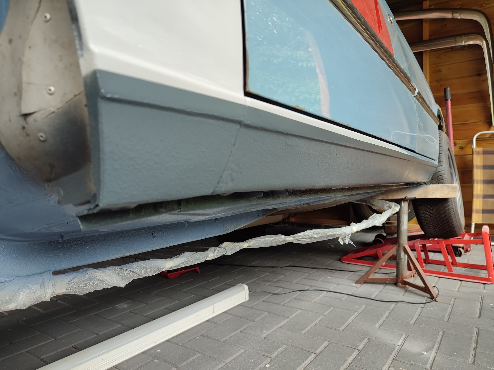

waarna de dorpel in de epoxy mocht:
en dan een laagje anti steenslag erover blubberen, meteen ook de vloer links voor mee genomen:
En dan nog een laagje anthraciet op de dorpel, en blauw op de vloer en binnenzijde dorpel:
Nu staat de dorpel na te druppelen van een halve liter Cavity Wax die ik er nog in heb gespoten. Groot nadeel van reparaties aan holle ruimten zoals achterste wielranden en dorpels is dat het laswerk aan de binnenzijde niet schoongemaakt en behandeld kan worden, dus moet je maar vertrouwen en hopen dat zulke holle ruimten behandeling afdoende is voor de komende jaren. Één ding is zeker, het wordt nooit meer zo goed als toen het uit de fabriek kwam.

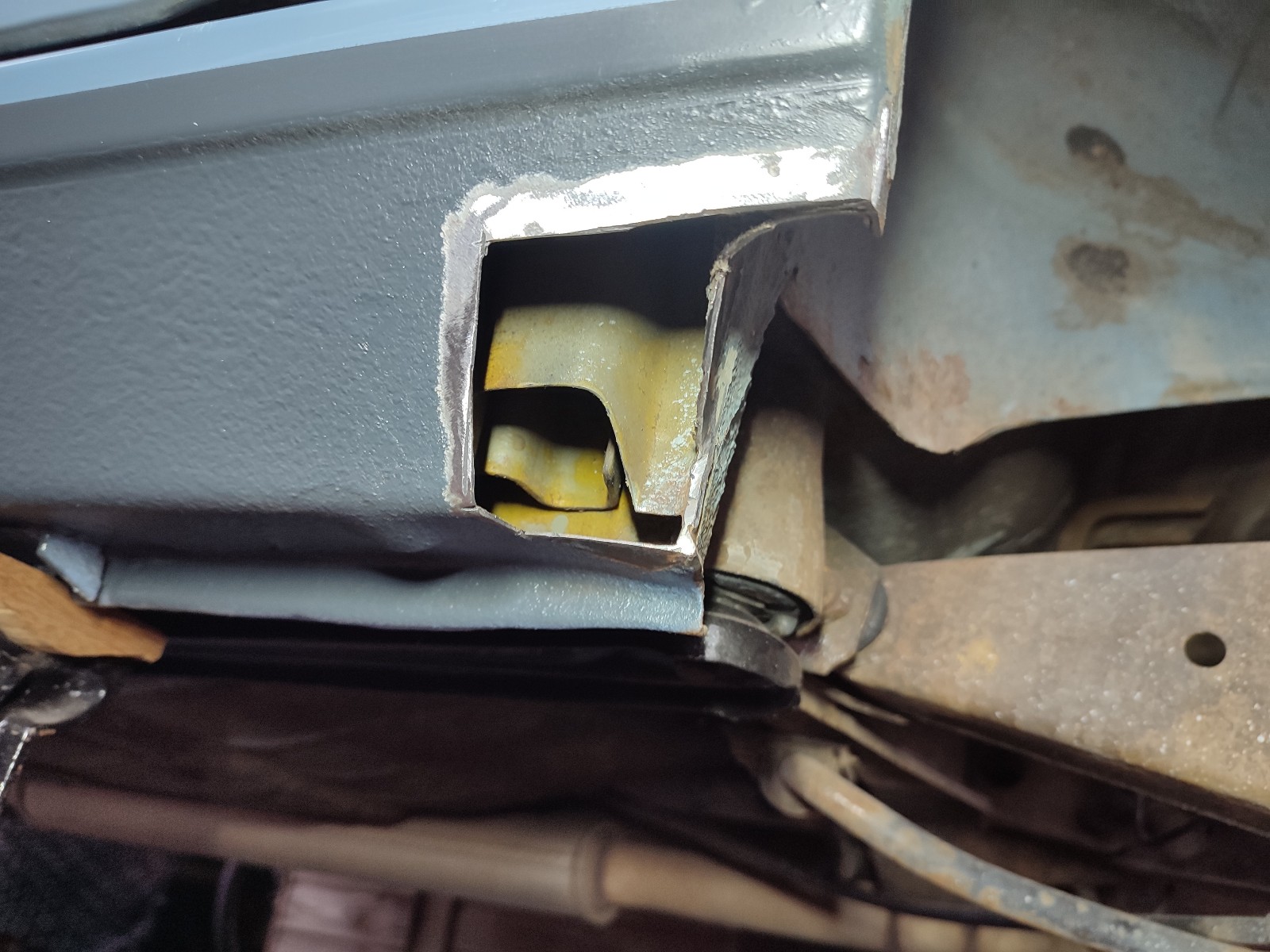

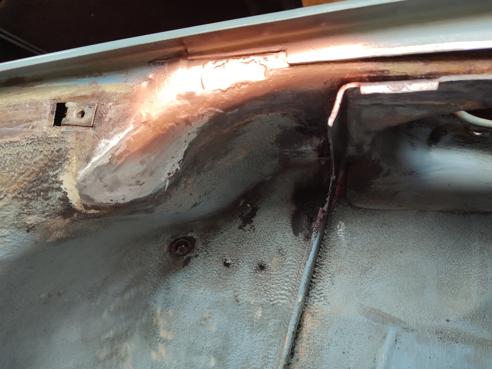

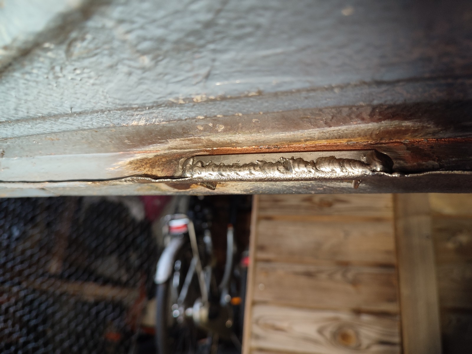

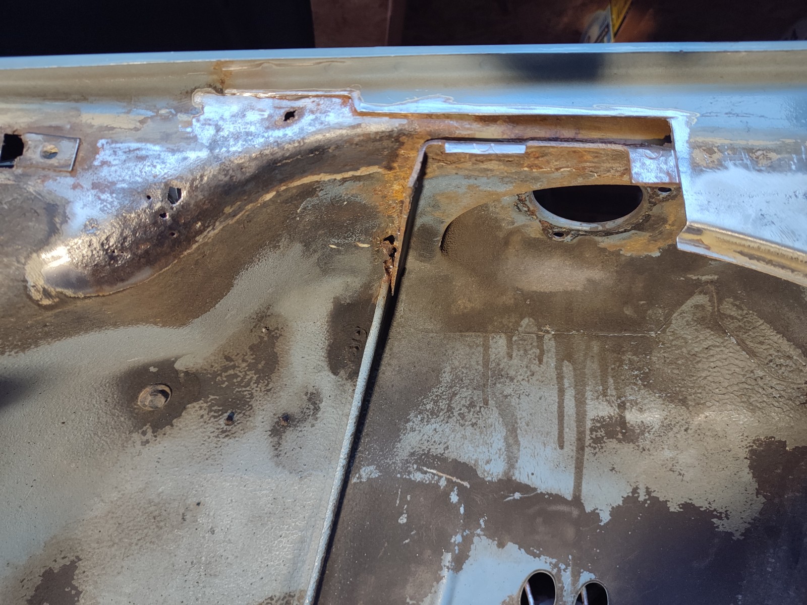

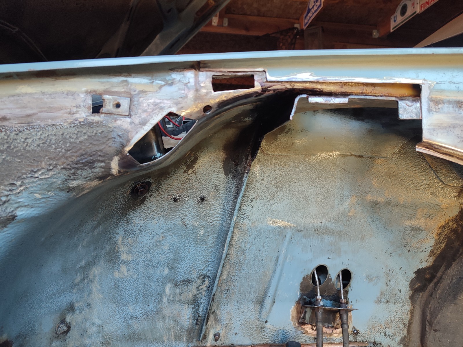

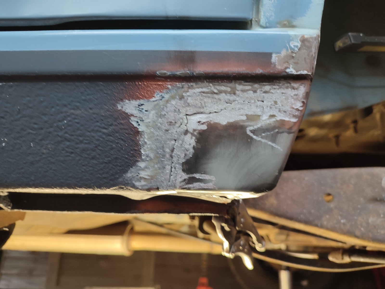

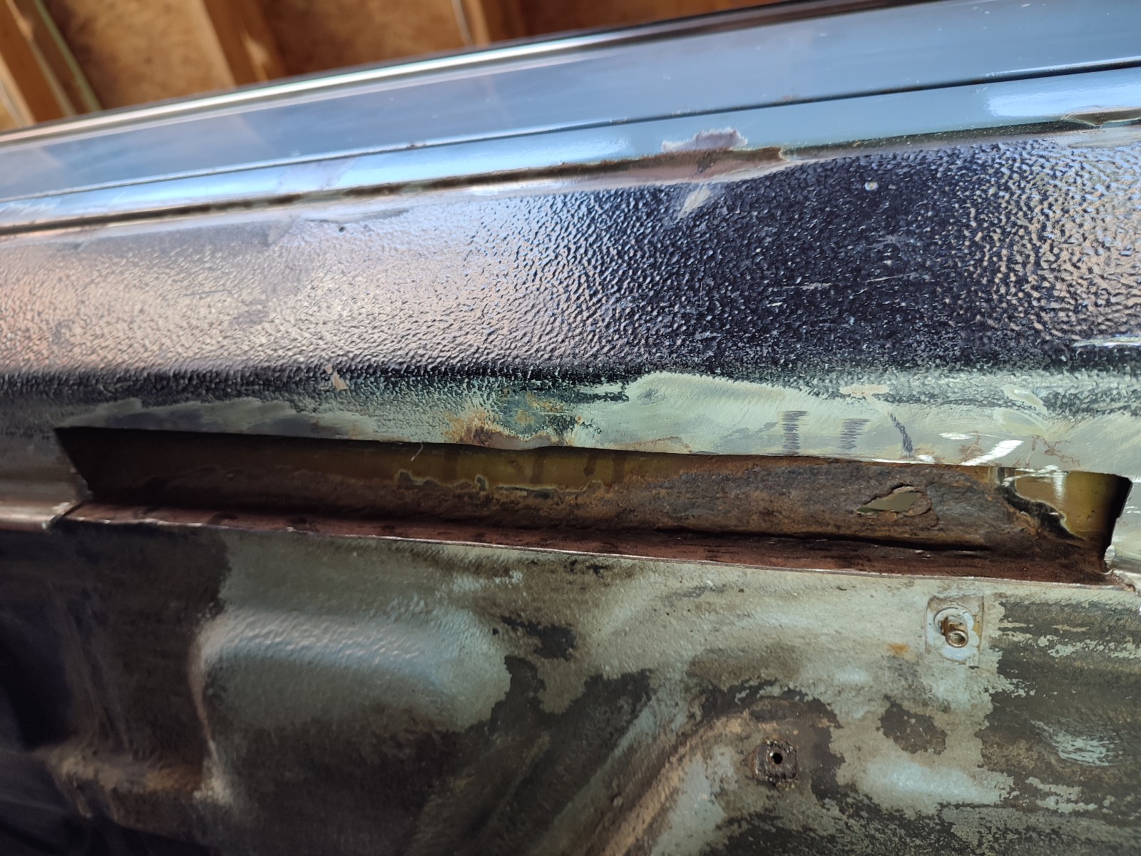

En weer verder, het achterste eindje van de linkerdorpel moest ook nog, dit bijna gatje dus:
na een beetje schoonmaken en rot eruit slijpen ziet het er al minder drastisch uit, het kan met 2 kleine stukjes blik opgelost worden, gelukkig is het bestand binnenin gezond:
Vervolgens heb ik ook aan de rechterzijde de kriksteunpunten verstevigd, moet nog behandeld worden:

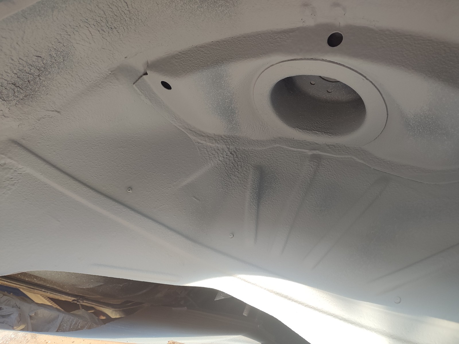

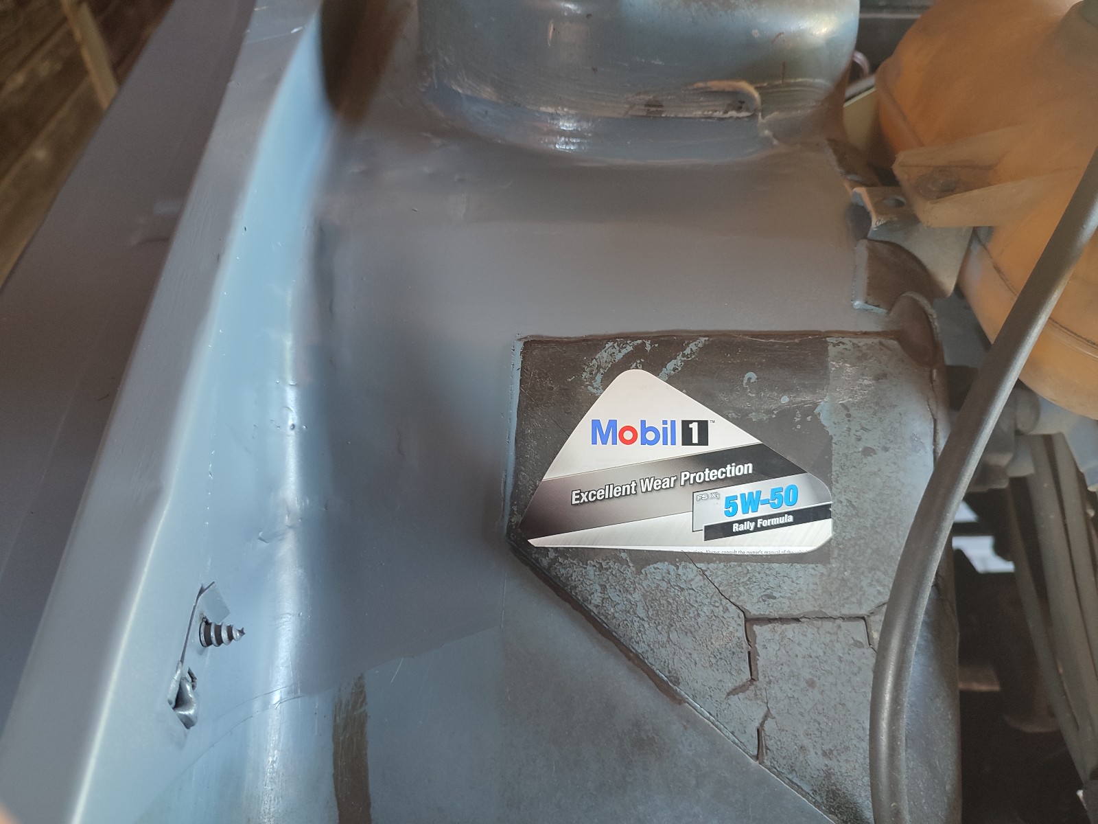

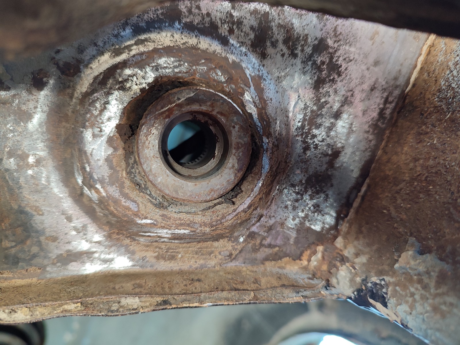

En de subframe opname achter, een beruchte plaats voor rot. Als hier rot zit, dan worden reparaties heel erg lastig, ik denk wel de lastigste plek aan de hele cas. Na het laten zakken van het subframe er weghalen van de rubber lagerbussen kan je er pas fatsoenlijk bij.
Links trof ik gelukkig alleen oppervlakteroest aan. Poeh een hele geruststelling:
ook dit gebied krijgt de behandeling: roestomzetten ; epoxy primer ; anti steenslag ; laklaag.

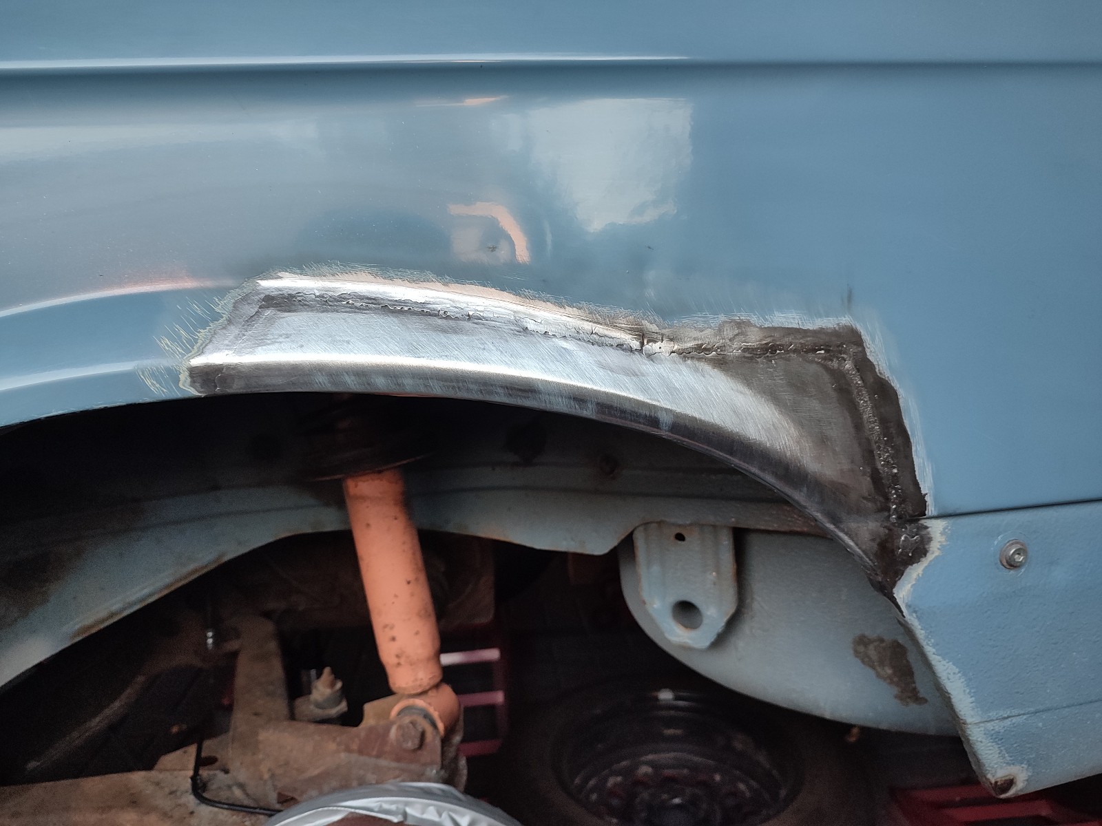

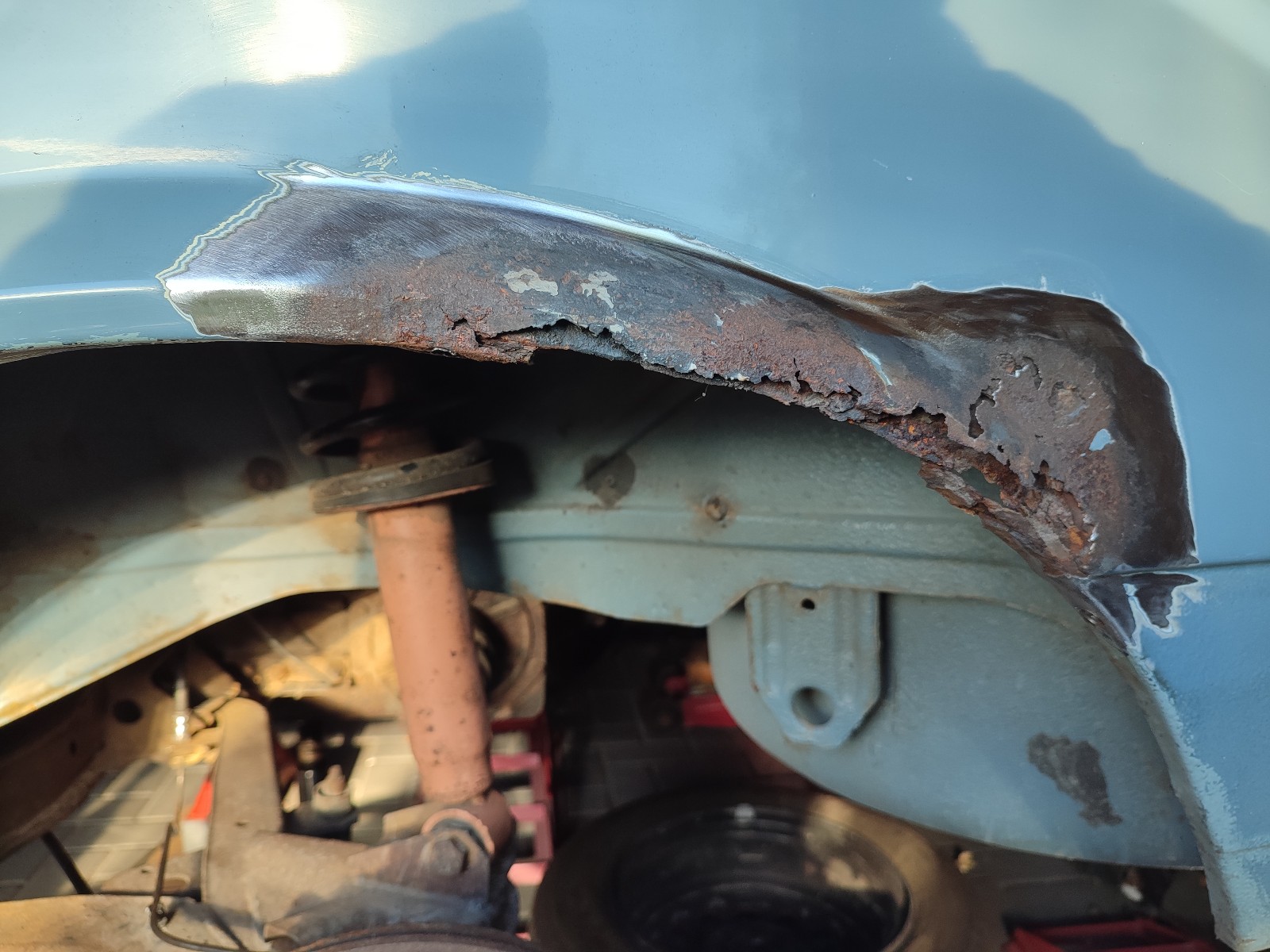

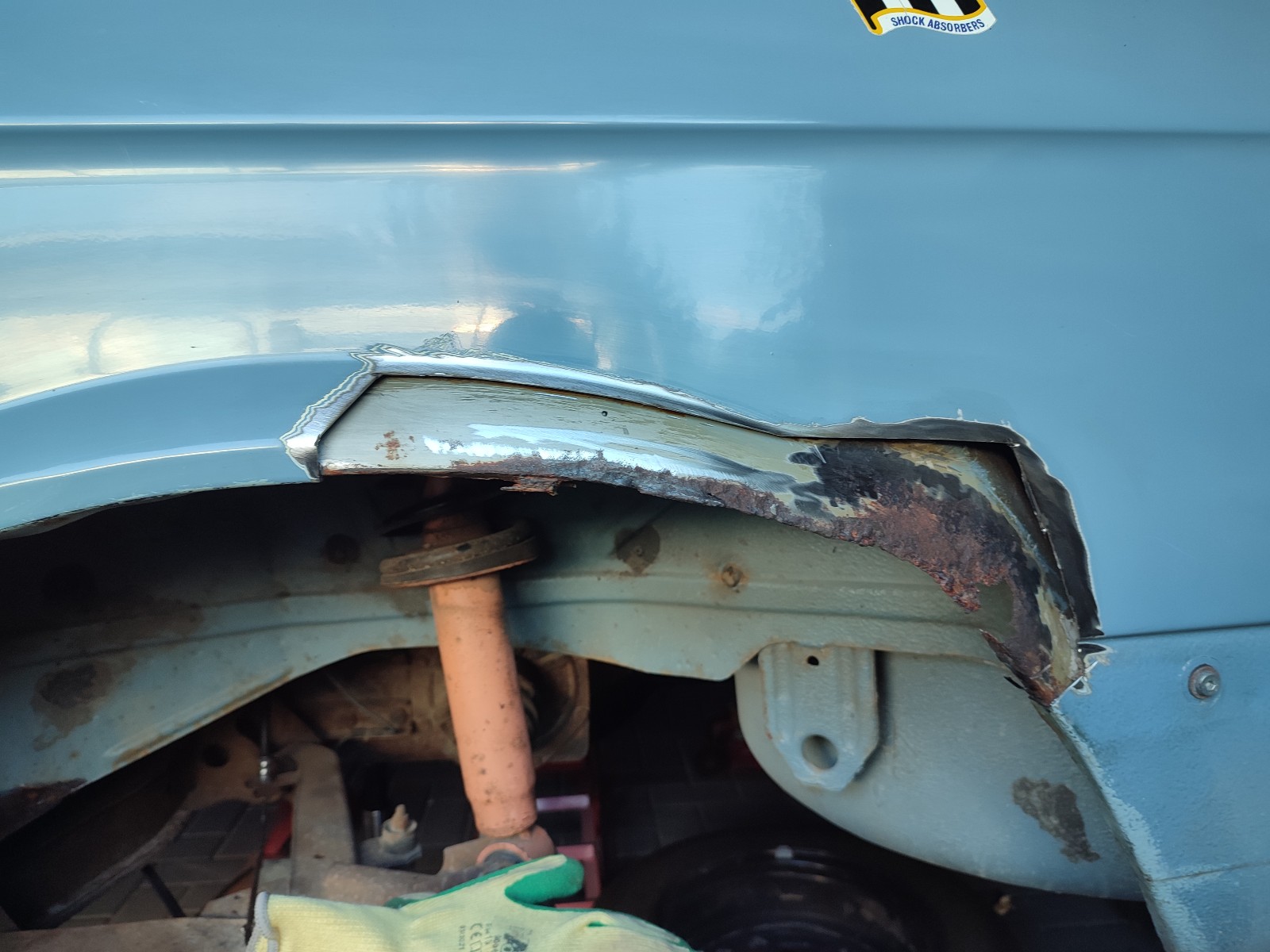

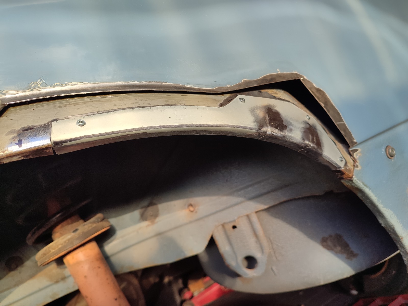

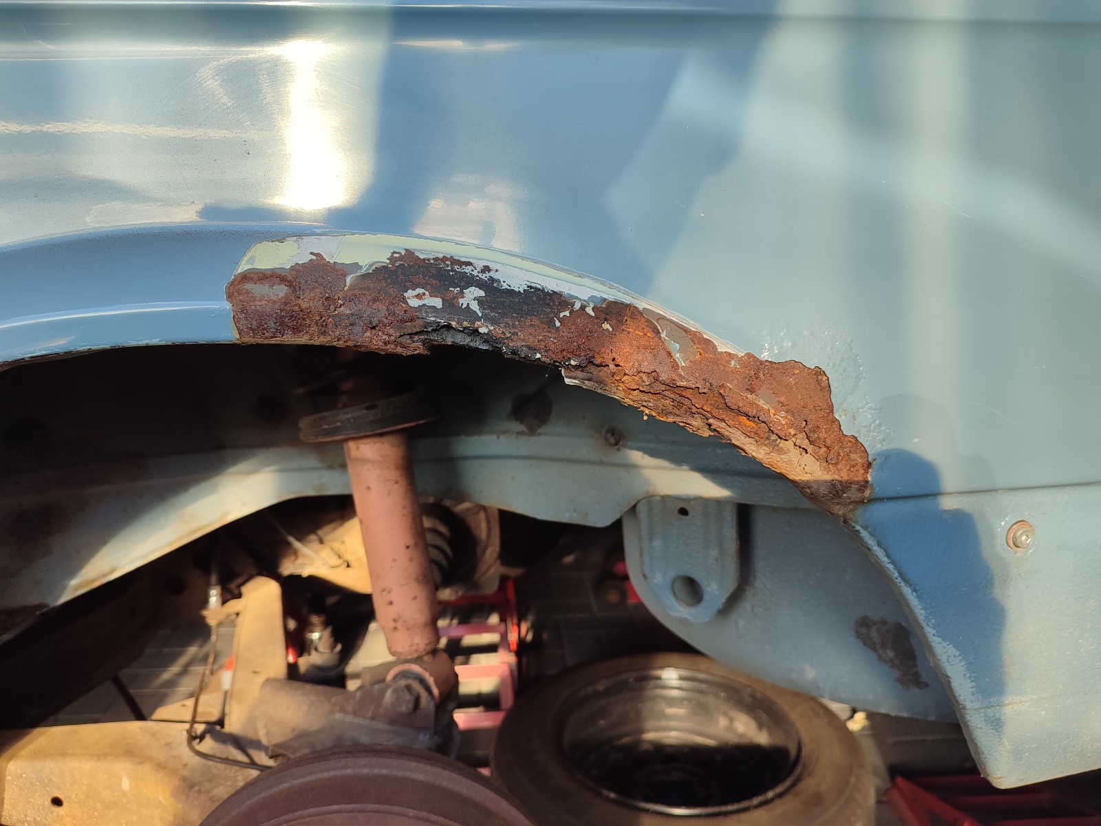

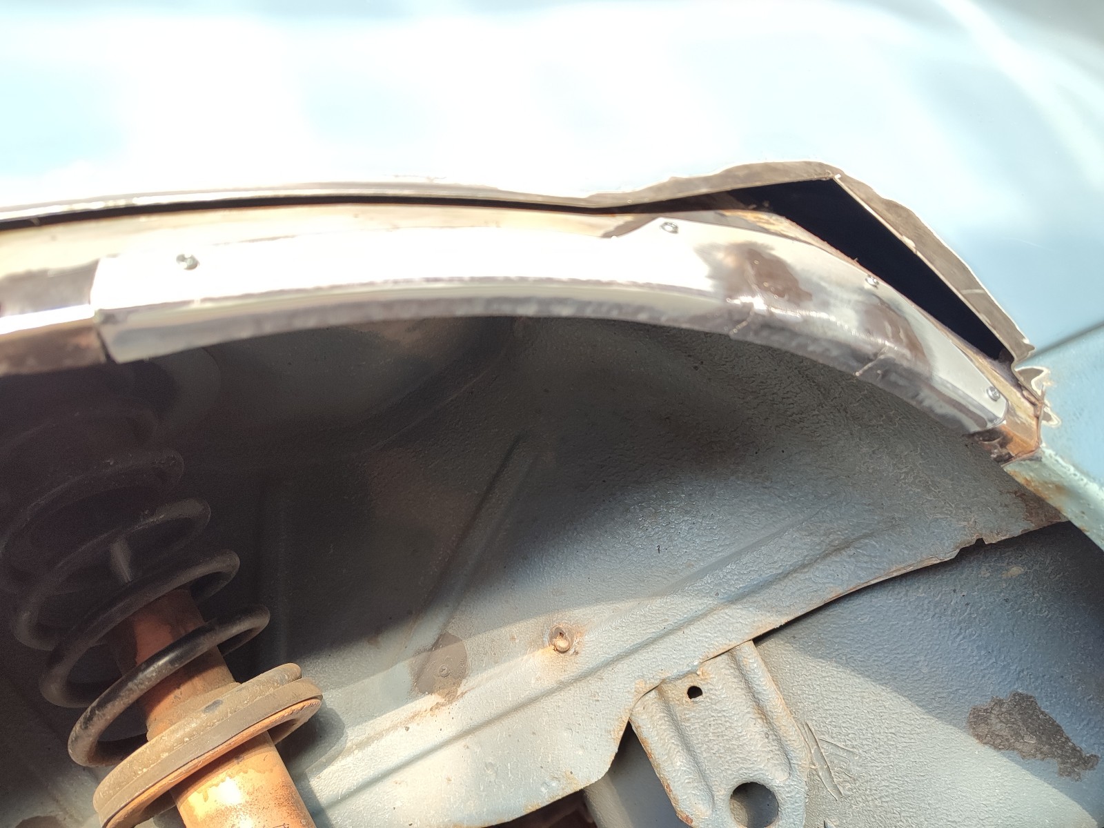

Deze oogzweer die ik lang geleden verstopt had achter een stukje aluminium met veel kit is nu nig aan de beurt:
Na het verwijderen van de aluminium plaat ziet het er niet best uit, was natuurlijk ook te verwachten:

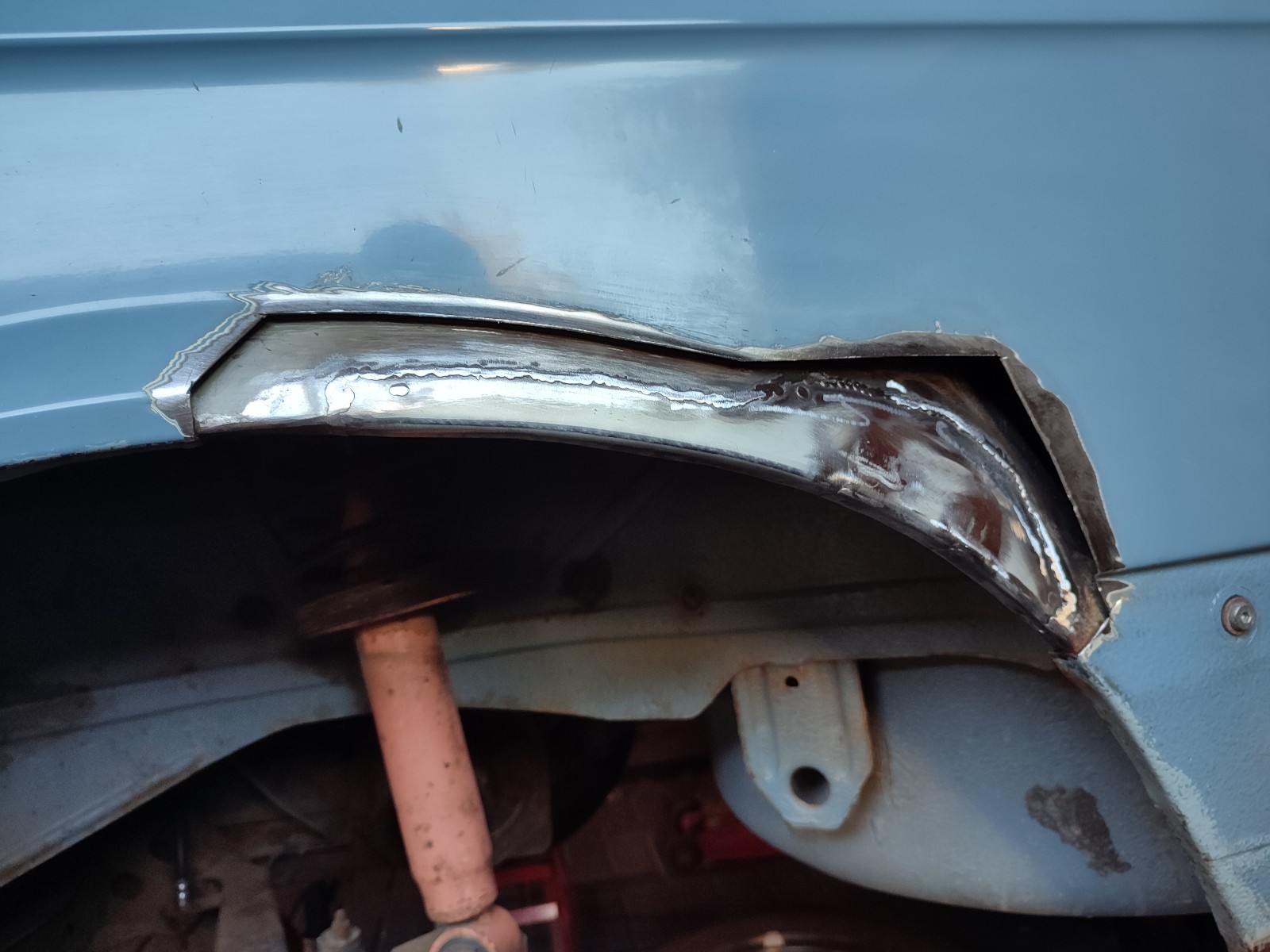

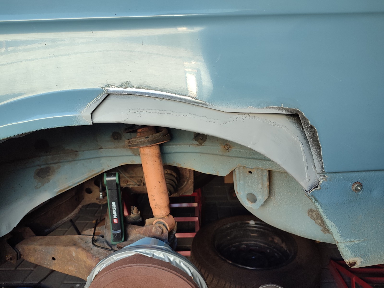

Rondje met de flex met staalborstel wordt duidelijk hoeveel eruit moet. Het valt eigenlijk wel mee, rechts heb ik de gehele wielkast rand moeten doen inclusief een stukje kofferrruimte bodem.

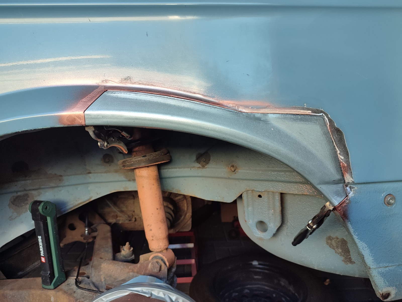

Flex erin, en al snel wordt duidelijk dat er ook een stukje binnenwielrand vervangen moet worden.

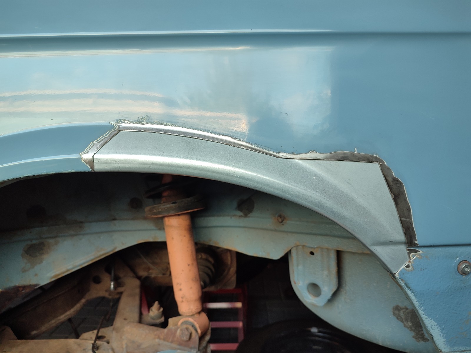

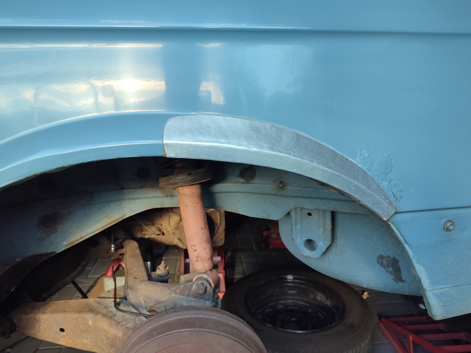

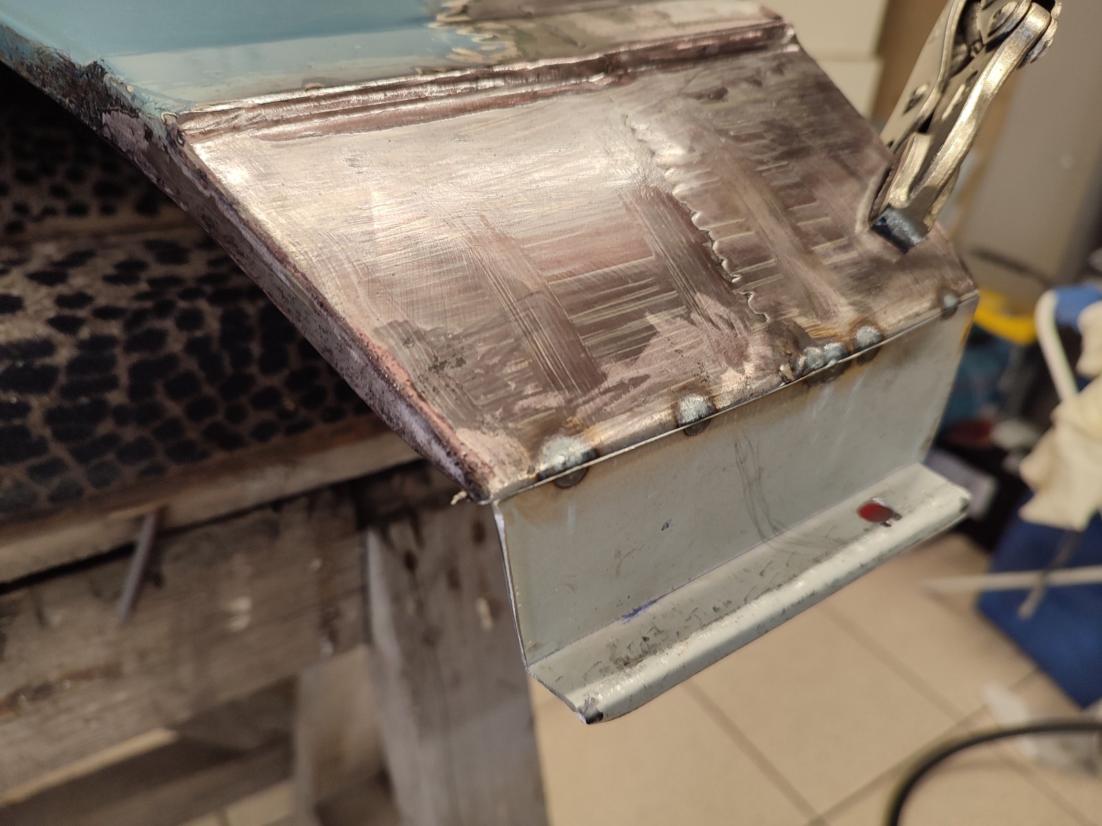

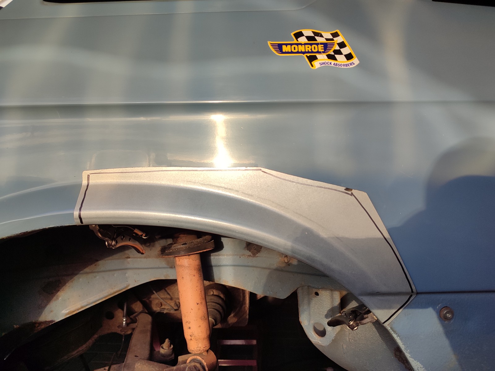

Hiervoor een passend stukje blik maken is lastig vanwege de dubbele kromming die erin zit, maar met veel geduld lukt het toch:

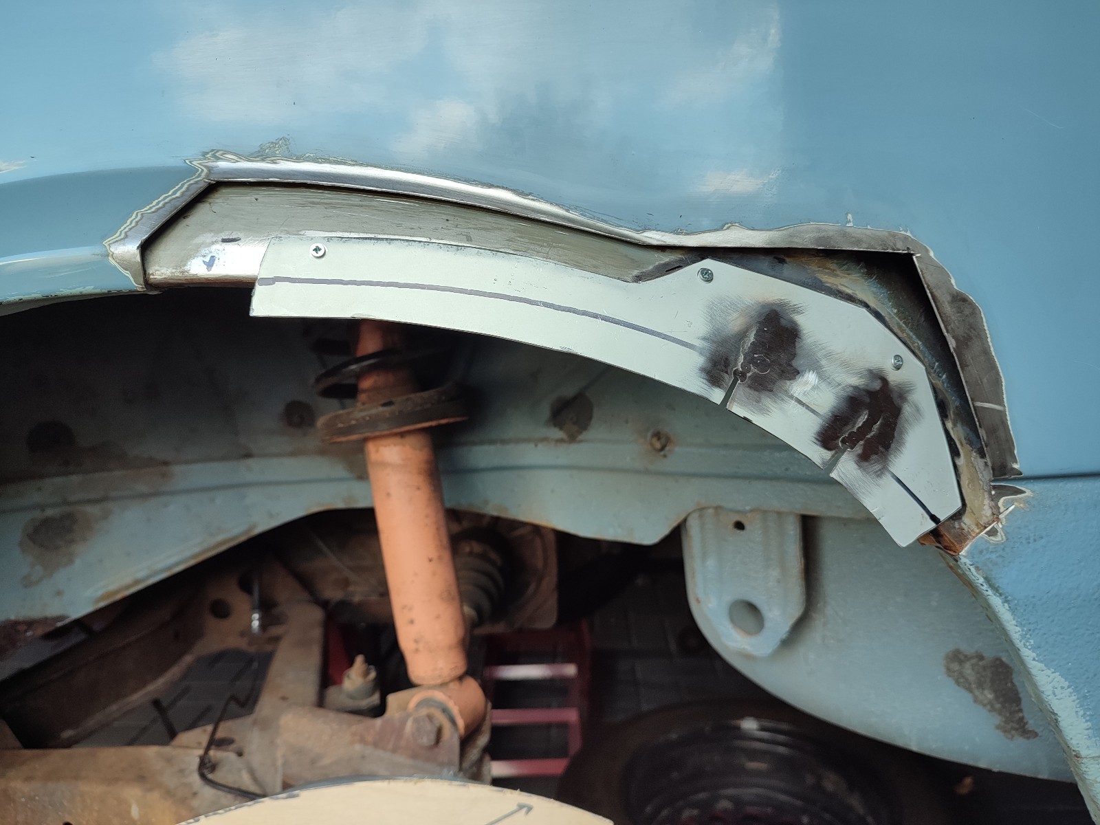

Klaar om erin gelast te worden, maar eerst ook het blik voor de buitenkant op maat maken, hiervoor heb ik een stuk uit een E28 klokkerholm reparatie blik genomen, past niet perfect, maar zelf maken is nog vele malen lastiger.
Beide stukjes blik klaar om erin gelast te worden. Hopelijk voorlopig het laatste laswerk aan de E12....to be continued

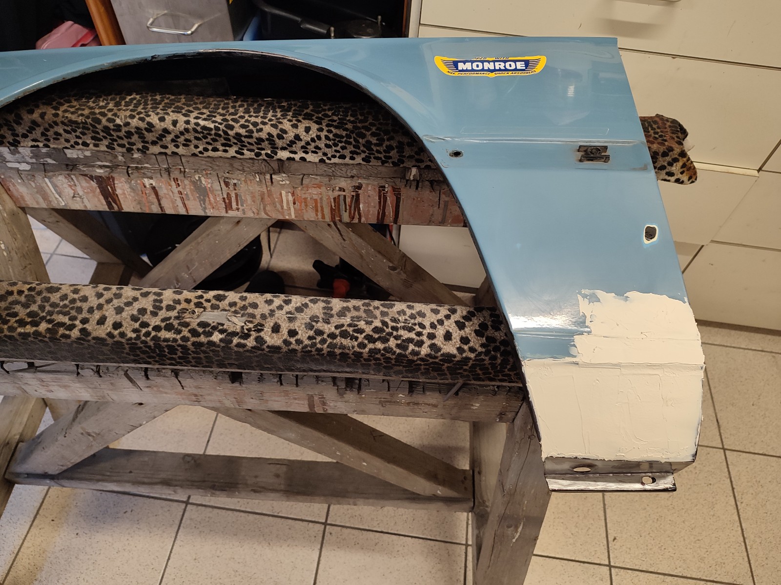

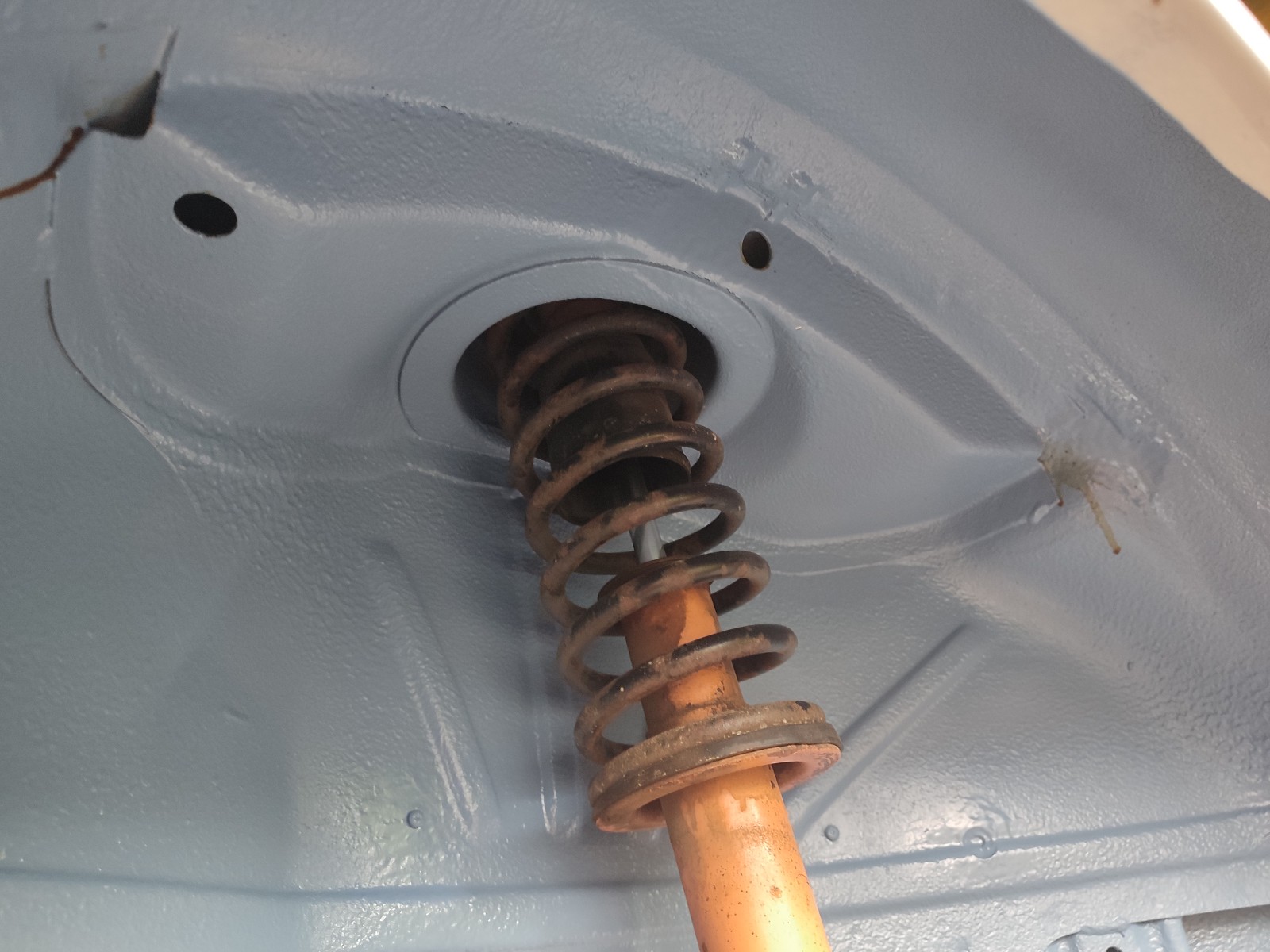

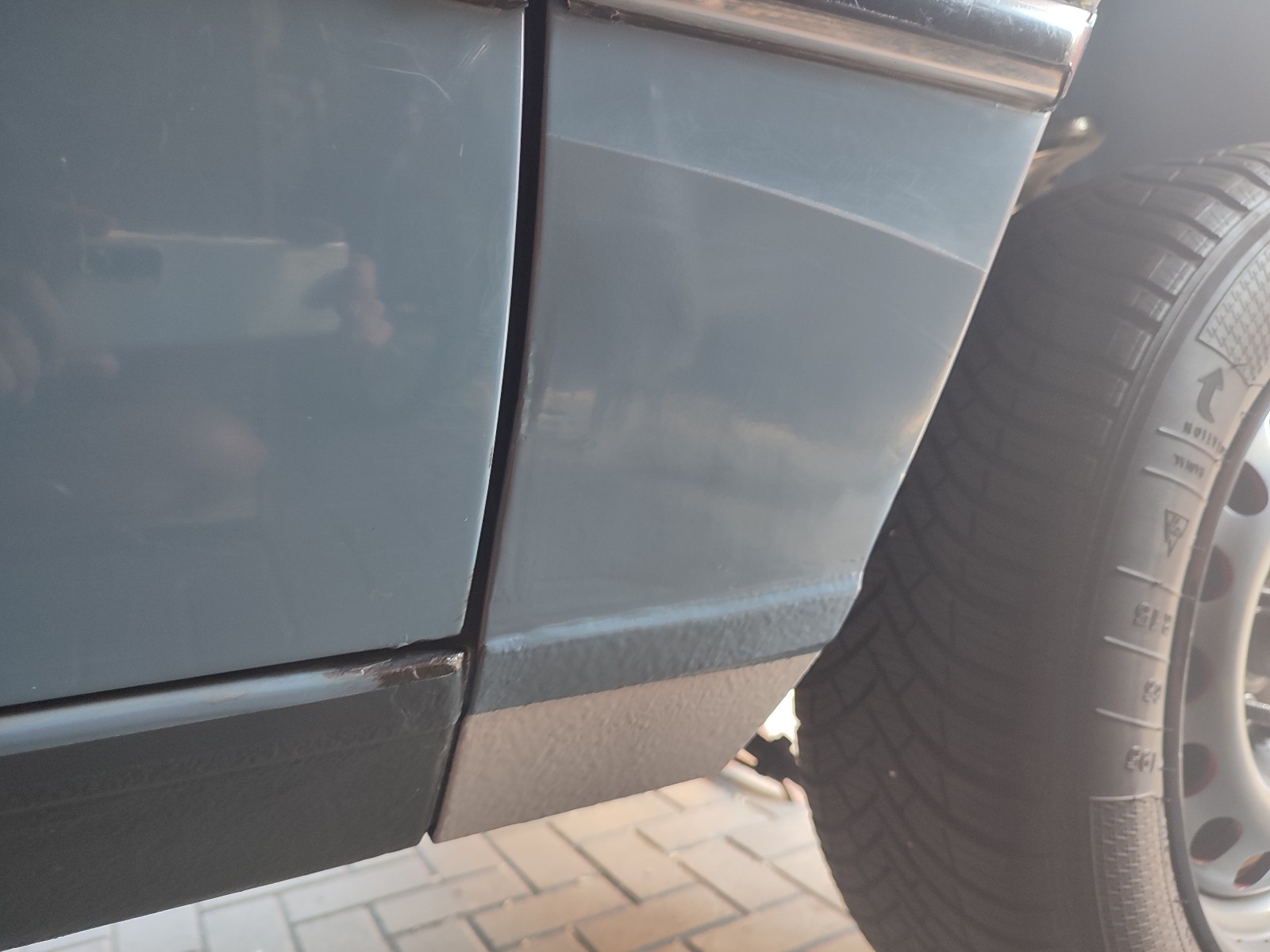

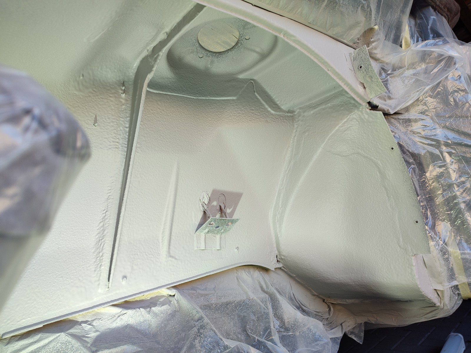

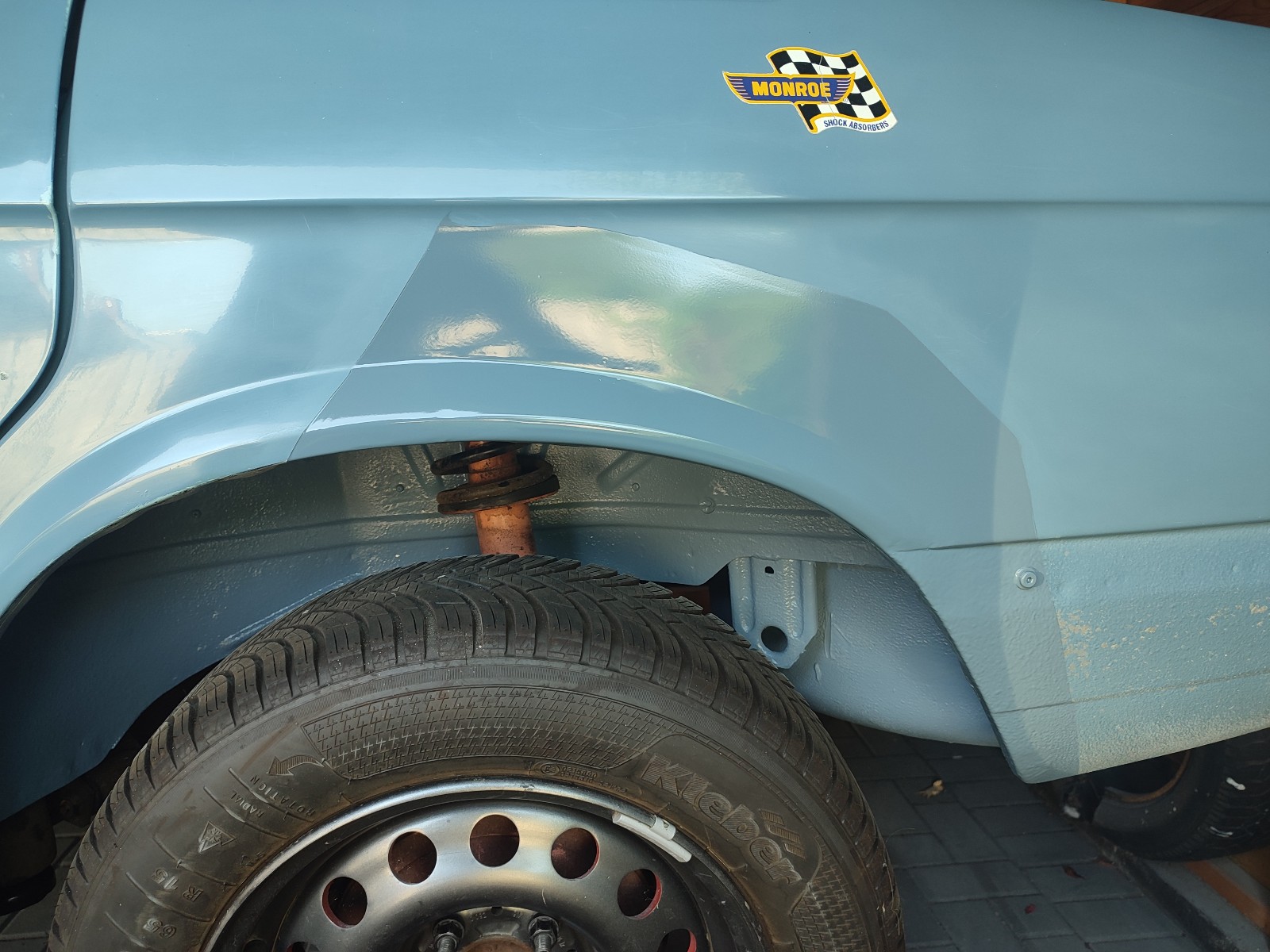

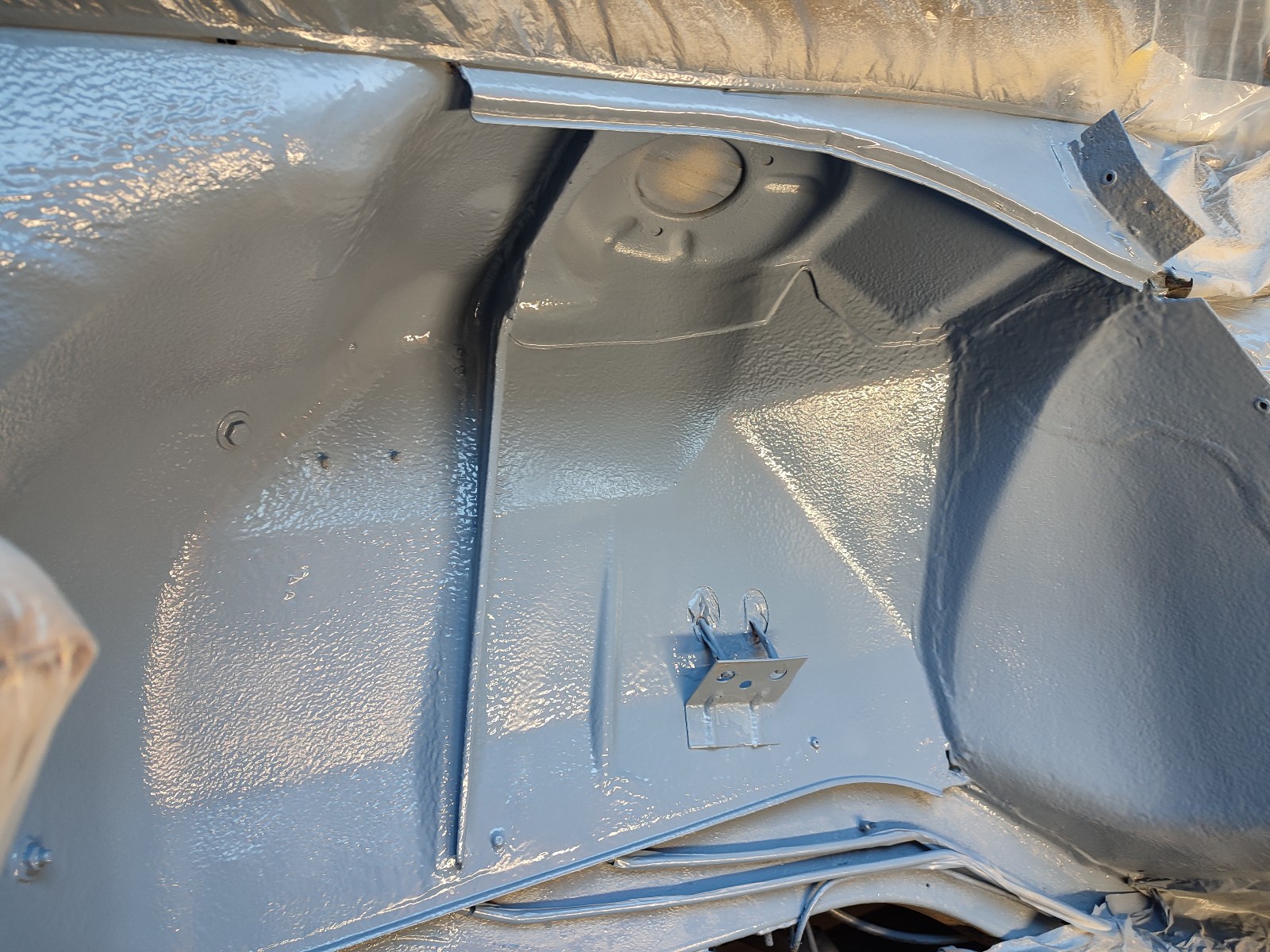

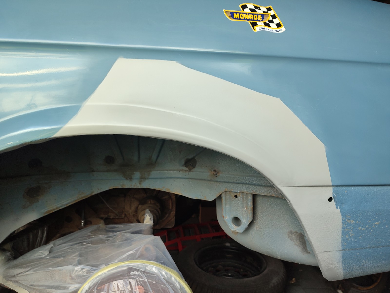

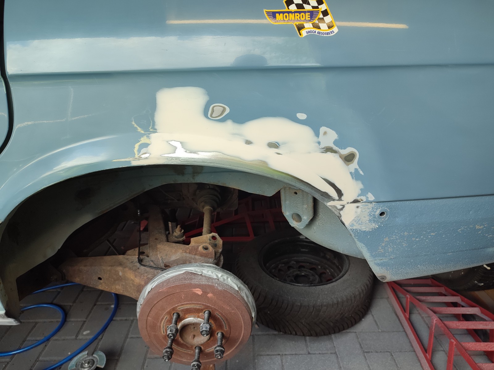

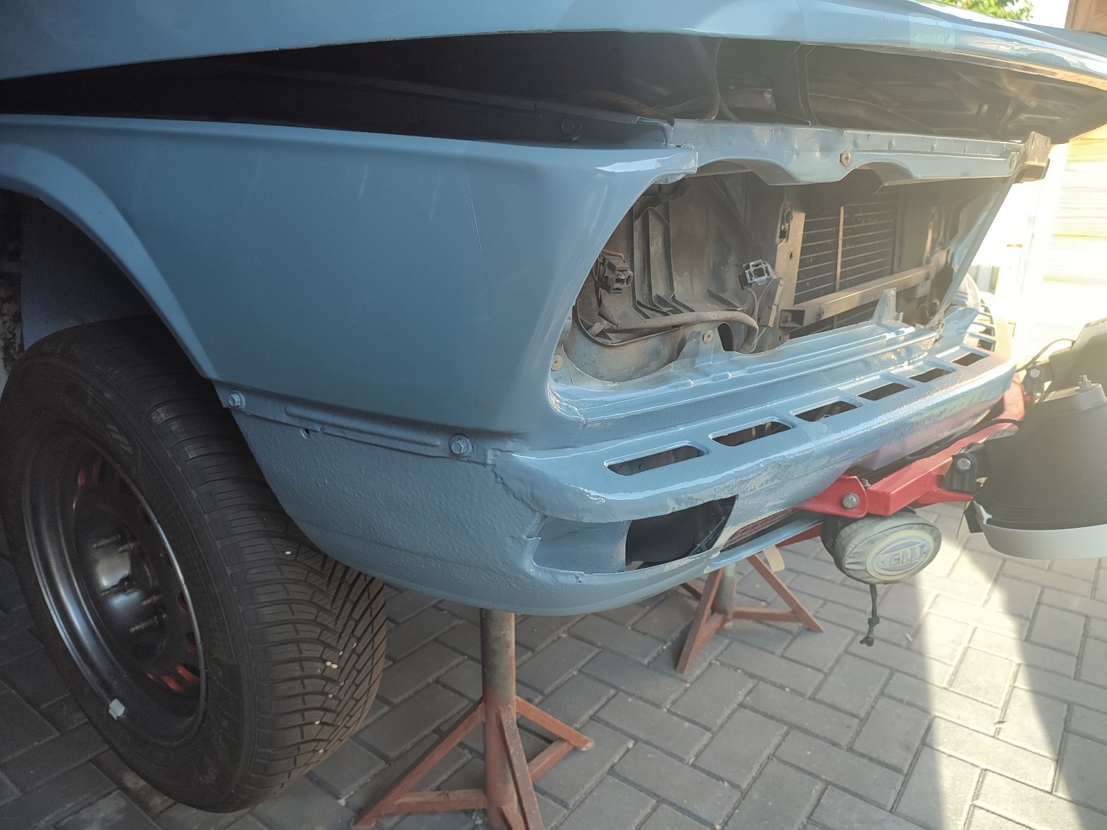

Laswerken zijn ook klaar (voorlopig), alleen nog rondje epoxy, anti steenslag, lak en 2k pastellblau op alle zichtbare reparatie plekken.
Wielkuip links achter:

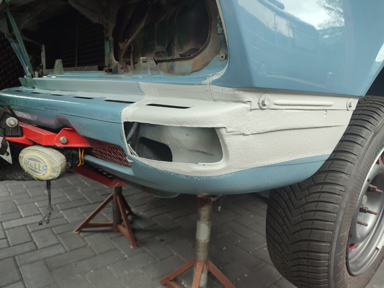

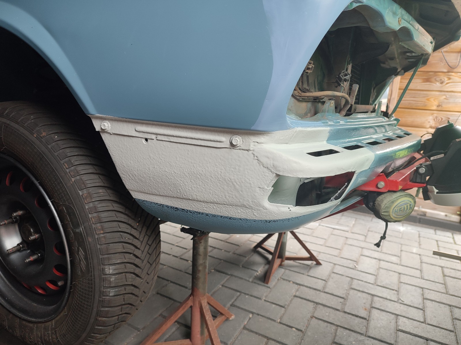

Snuit links en recht in de anti steenslag:

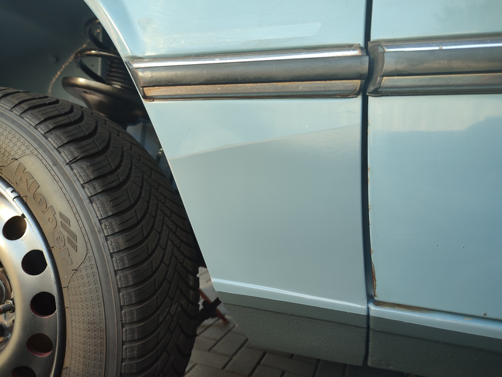

En vervolgens een ronde 2K pastellblau. Lastig want je moet de bus in één keer leeg maken, dus alle vlakken die gespoten moesten worden tegelijk allemaal afplakken. Wielrand links achter, dorpel links, voorscherm onderaan links en rechts, voorzijde links en rechts en de twee reparaties onder de motorkap in de binnenwielbakken.
Rest nog het nat schuren van de overgangen van het verse pastellblau naar het oude pastellblau, en nog een topje dorpel in anthraciet zetten, en dan zijn we er echt wel klaar mee voor dit jaar.
