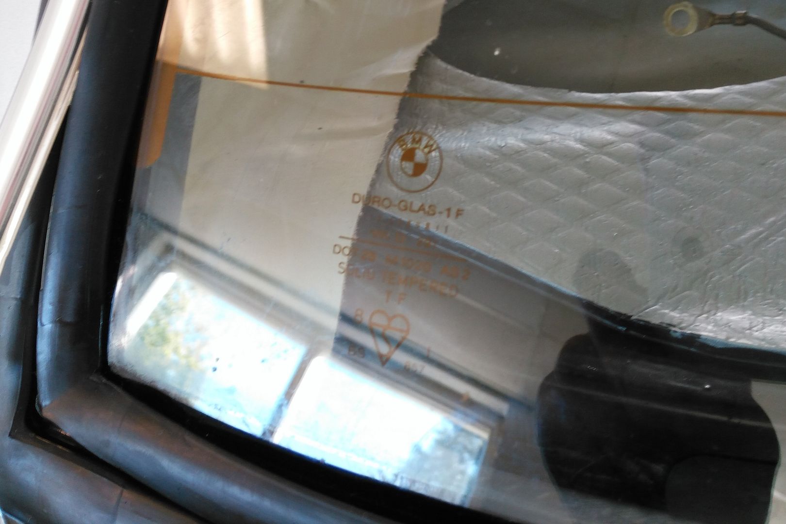

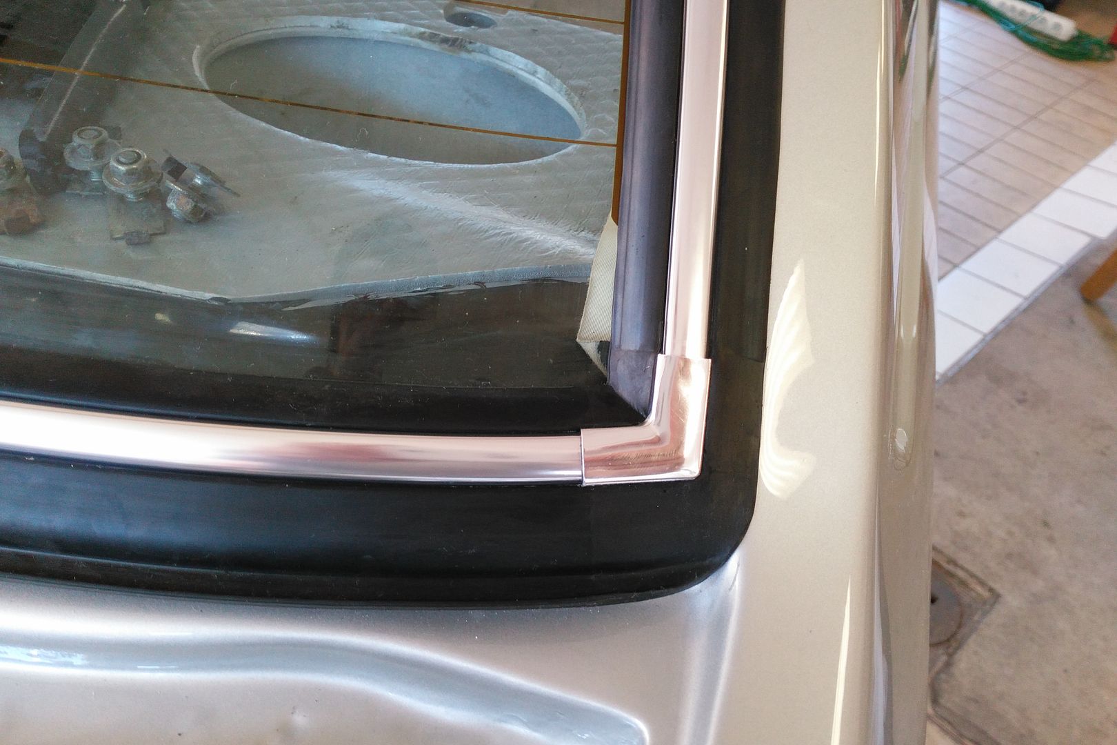

Naast wat “kleine prutsen”, waaronder het definitief goed afstellen van het schiebehebedach en het aanbrengen van de A stijlbekleding, heb ik de volgende stap gezet, 1 niveau lager dan het plafond. Het achterraam.
Eerst het raam in het rubber gezet.
Het is een origineel raam, zelfs het kenteken staat er in gegraveerd.
Ik heb dit rubber, nieuw en in BMW verpakking, overgenomen van iemand met een 1978 316. De ruitenboer had hem verteld dat dit rubber niet het juiste was en heeft hem voor veel geld nog een rubber verkocht. Ik heb geen idee wat er dan aan schortte, maar in mijn 1978 e21 past hij prima. De ruit past er goed in, maar de vraag is uiteraard of de pees er ook in wil. De pees heb ik nieuw betrokken bij BMW.

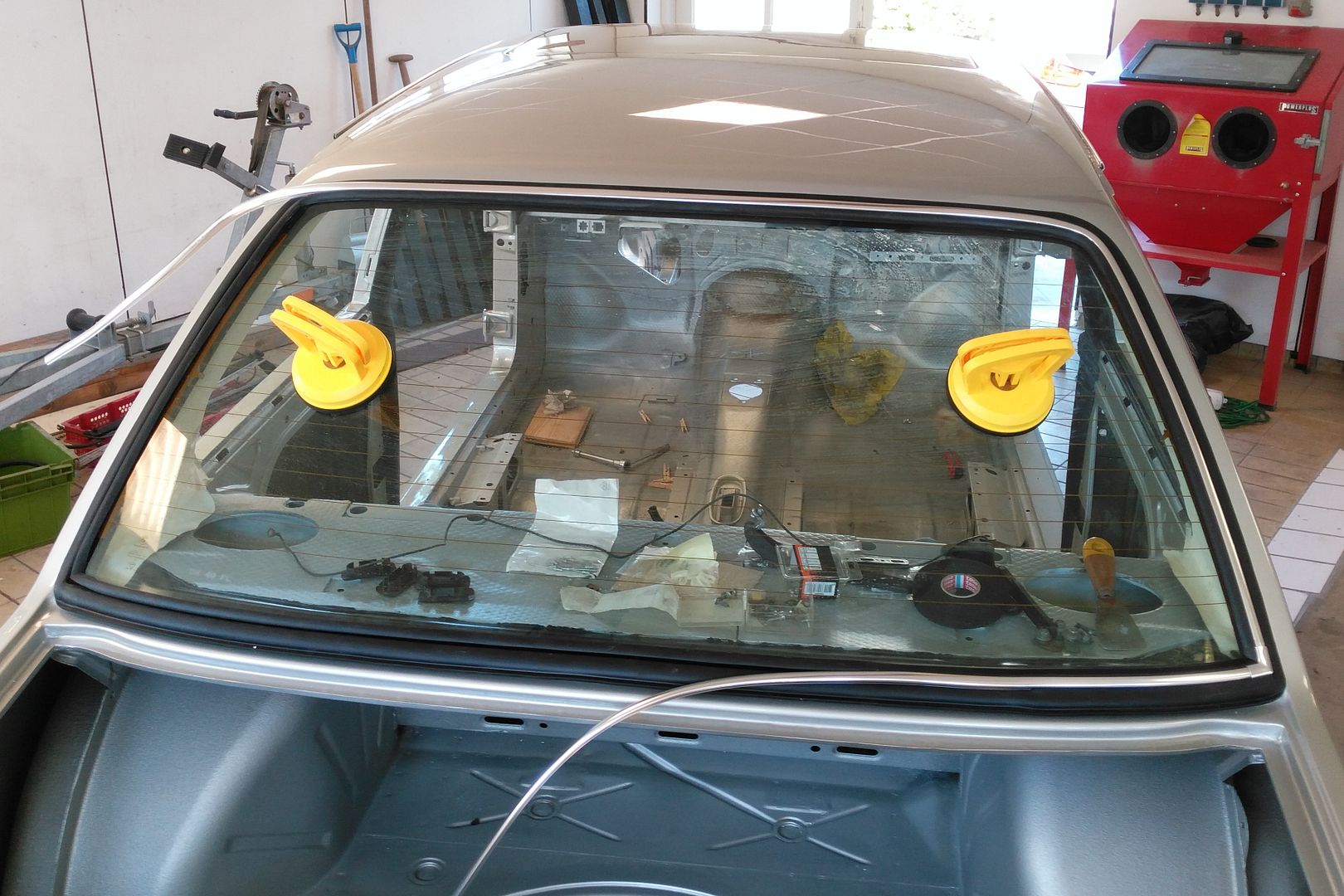

Begonnen in het hoekje

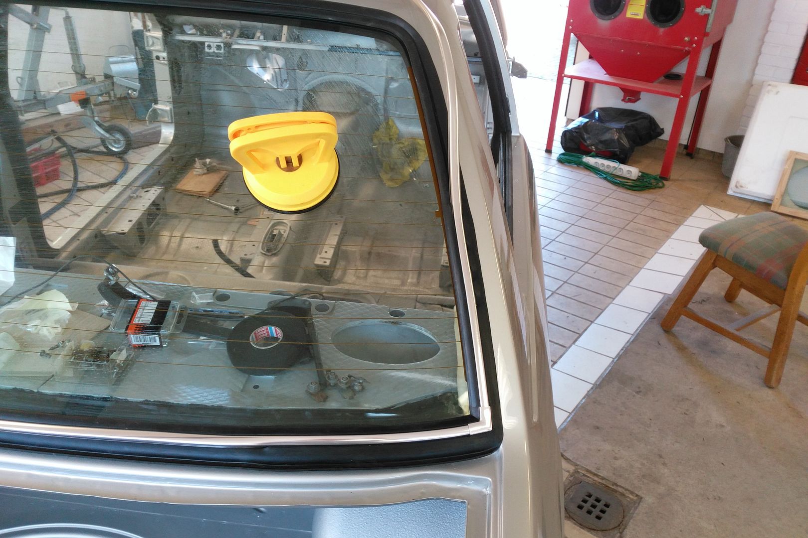

En boven langs om de bocht en op naar de andere bocht

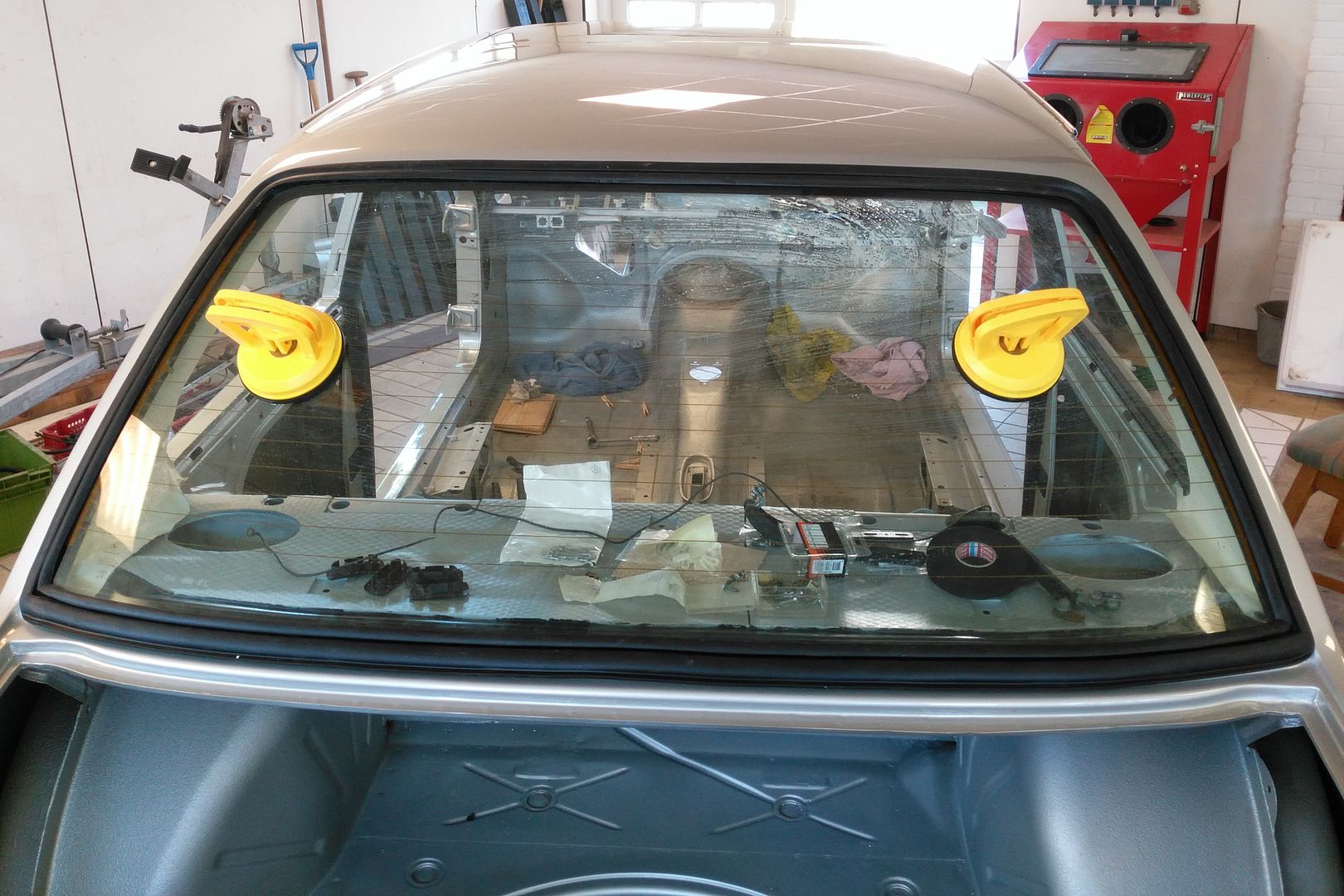

Dan blijft het andere hoekje over, altijd lastig.

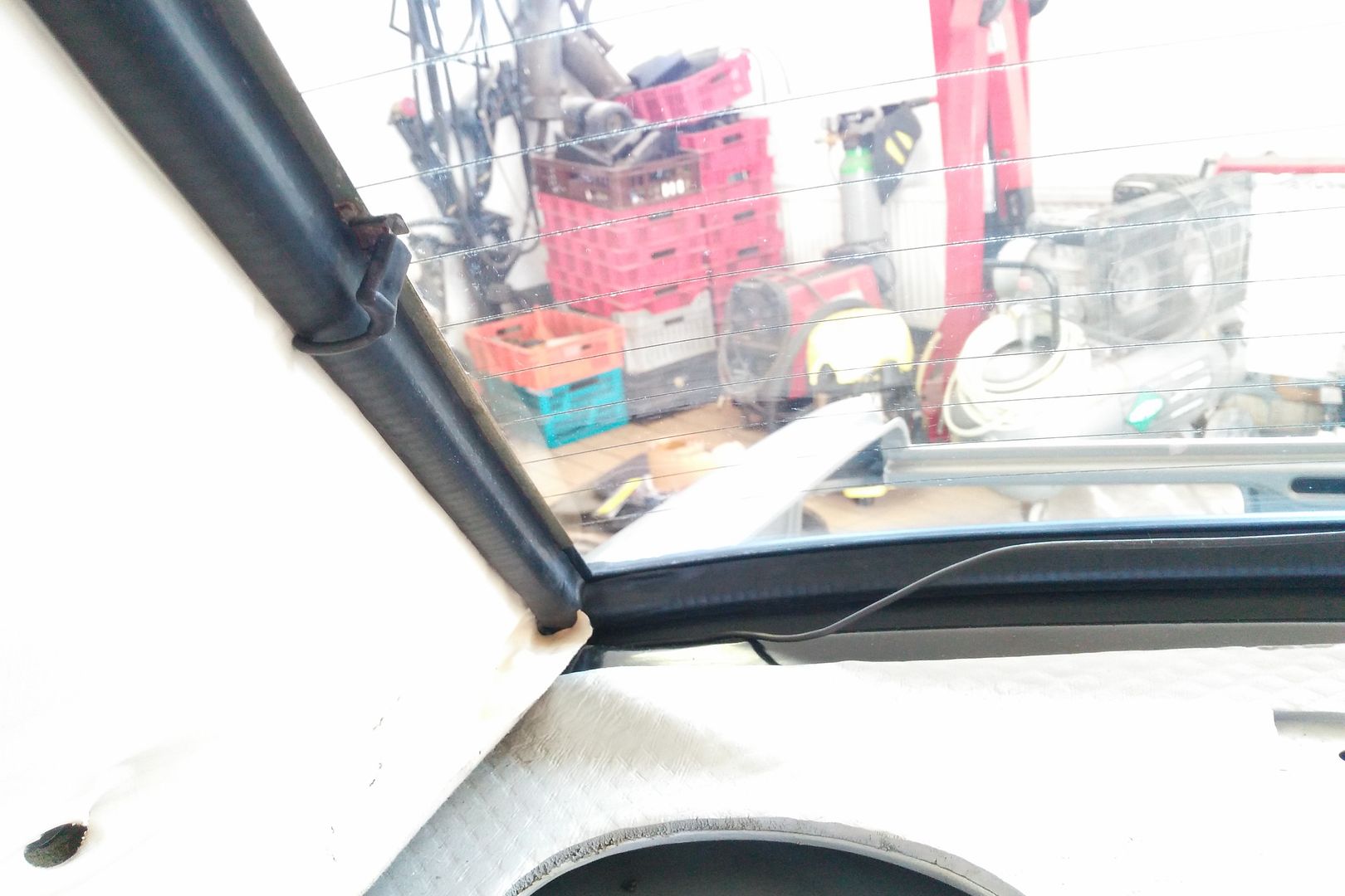

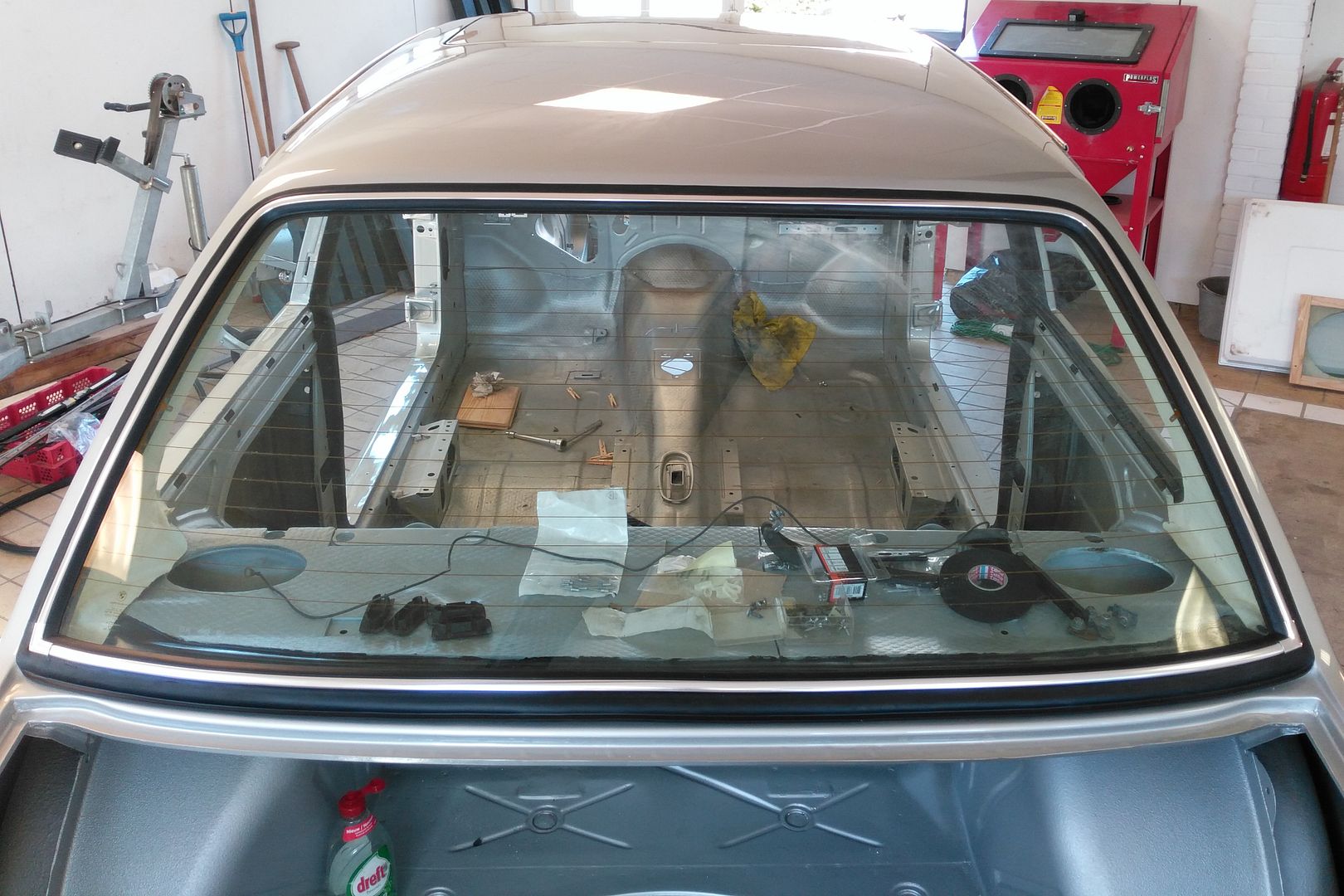

Maar uiteindelijk: het zit er in, het past en lijkt netjes.
De volgende slag is de voorruit en de kabelboom. Daarom de massa van de achterruitverwarming vast aangebracht.

Re: Uwbuurman: 323i 1978 Polaris, opbouwen!!!
Mooi werk weer, Koos. Ging het een beetje met de pees? Ook Dinitrol onder de rubber gedaan?
e21 323i
e21 alpina B6-2.8
e21 rear carrier- sold
e21 alpina B6-2.8
- Posts: 19270
Pees, twee uurtjes ploeteren en foeteren, maar viel me niet tegen, toen in de slag eenmaal te pakken had. Ik heb er geen dinitrol onder gedaan, volgens Romke kan Dinitrol een negatief effect hebben op sommige nieuwe rubbers.
